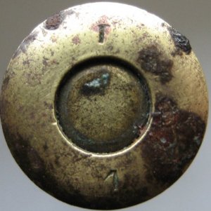

    Привет всем .. вот такой холостой попался .. обычно идут 10 I (II или III) 11 (I либо II) а вот 12-й год мне попался впервые ... они до какого так выпускались?

    Спасибо за ответ, я подумал редкий .... :confused:

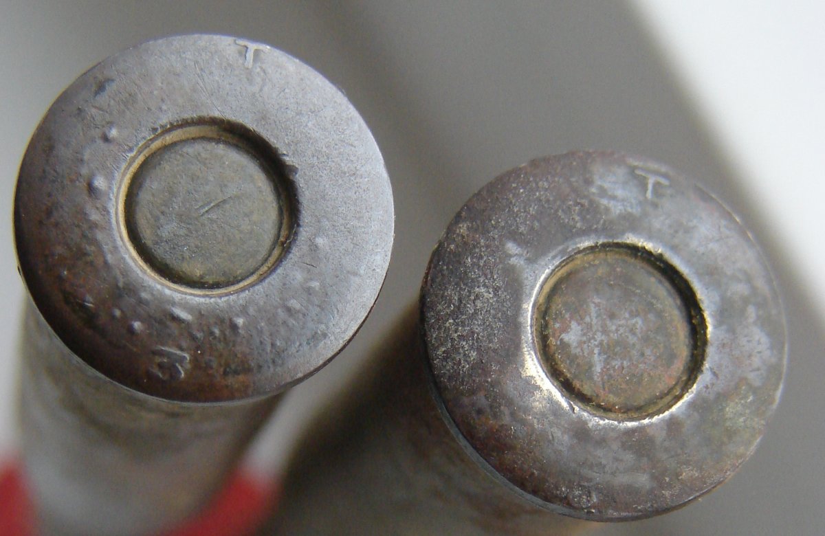

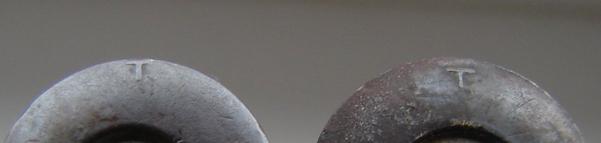

  6. Urij
    Urij Stabsfeldwebel
    520
    Ukraine
    Вытянуты с одной обоймы у обоих Т 3,но и буквы "Т"-отличаются,что цифры "3"..тоже..
  7. Эстет военный
    Эстет военный Feldwebel
    209
    Так это обычные советы 1923 год. Переходная маркировка от квартальной к Т-4 в 1924-м году

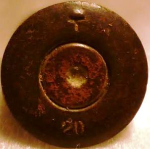

  10. manfredd
    manfredd Leutnant
    24
    46
    1.885
    Украина Харьков

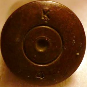

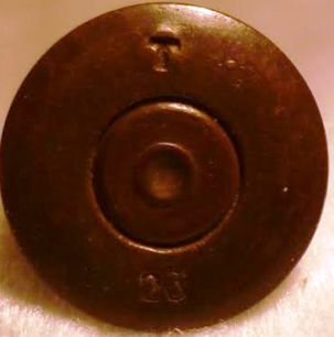

    Продолжение презентации-К-4,Т-20,Т-23
    =ask=, Эстет военный, andriy_kit_79 та ще 1-му подобається це.

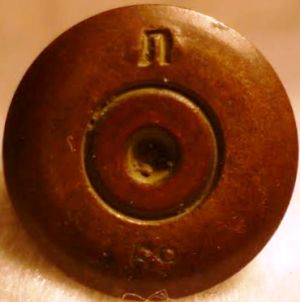

  11. manfredd
    manfredd Leutnant
    24
    46
    1.885
    Украина Харьков
    Так это еще не все(Л-69,Р-1,Р-4(макет))
    Эстет военный, LesNick та andriy_kit_79 подобається це.

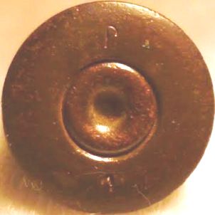

  12. manfredd
    manfredd Leutnant
    24
    46
    1.885
    Украина Харьков
    Теперь камарад vz-56 точно скажет что у него в коллекции-Р-1 или ...(пост № 82)

  13. Санек
    Санек Stabsfeldwebel
    1.384
    Москва

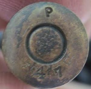

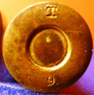

    Спасибо, Юра, за помощь. У меня фотки с домашнего компа не грузятся на REIBERT. Я в #97 писал о моих предположениях относительно того, что маркировки с Т это плохо пропечатанные Т-14, Т-19 и пр. Для иллюстрации скинь фото моей Т-9 (скорее всего это Т-19 плохо прпопечатанная). Для камрада LesNick с уважением. Вижу, Денис, что исполнение Т отличается от номерных Т-4, Т-20 и Т-23.
    LesNick подобається це.

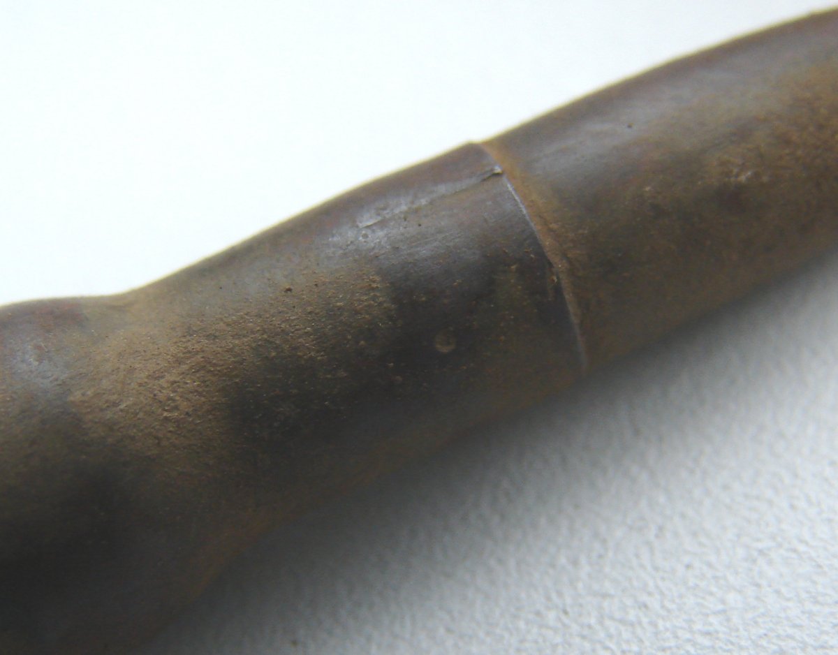

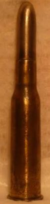

  14. manfredd
    manfredd Leutnant
    24
    46
    1.885
    Украина Харьков

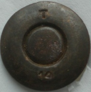

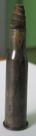

    1)У меня идеальный макет Т 14 с тупой пулей и 2 точками кернения пули.2)Буква Т имеет оригинальный вид.Очень интересно как кернилась тупоконечная пуля на выставленных сегодня макетах?
    andriy_kit_79 та LesNick подобається це.

    Отличное пополнение! Спасибо, Саша, что откликнулся на просьбу! Количество известных нам маркировок растет, а истина все дальше :D Действительно, несмотря на относительное множество уже известных вариантов маркировок и их исполнений, снаряжения, обжимки и т. п., предназначение этих клейм по прежнему неизвестно. Возможно обнаружатся когда нибудь документы, которые прольют свет на это все, а пока чем дальше, тем темнее :D:beer:
    В отношении маркировки Т 9, там четкое, глубокое клеймо и никакого намека на плохую проштамповку и близко нет. Мое мнение, это клеймо Т 9.
    Внизу справа от девятки точка. Это дефект или точка что бы 9 с 6 не перепутать?

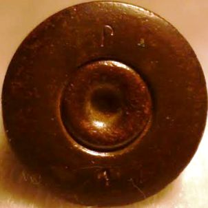

  16. andriy_kit_79
    andriy_kit_79 Stabsgefreiter
    13
    28
    281

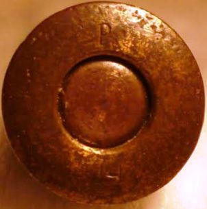

    Здравствуйте. Моё мнение, что это "Т", так как ни одной буквы "Р" нет с выпуском заходящим на левую сторону, а вот по поводу "1" или "4" есть ещё сомнения, хотя я склоклоняюсь к "1". С уважением.
    Останнє редагування: 3 гру 2015
    gepard0034 та manfredd подобається це.

    Спасибо, Денис. Не могу с тобой не согласиться. По точке у 9 уточню. Скорее всего соринка.
    Что касается макета камрада vz-56, то я с ним согласен, что цифра скорее всего 1. А вот по букве сомнения имеются.

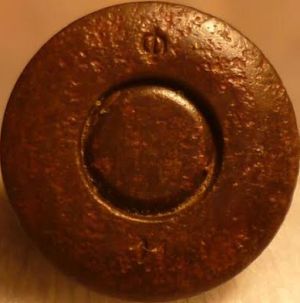

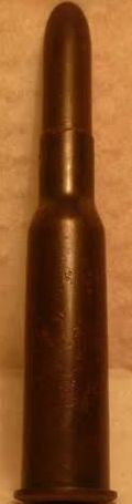

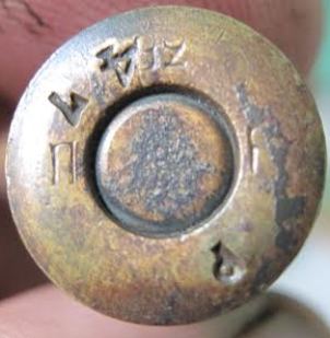

    В подтверждение слов "чем дальше, тем темнее"....ХХ 9
    Теперь ясно что за "непонятка" в посте #83 (2-ое фото) - ХХ 12. Возможно эти два новых пополнения списка добавят нам свежих идей :smile_12:

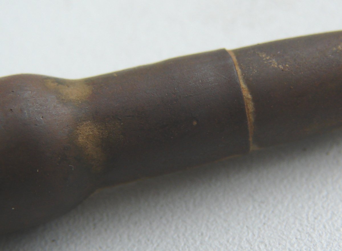

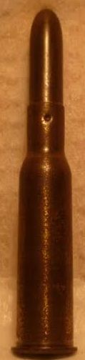

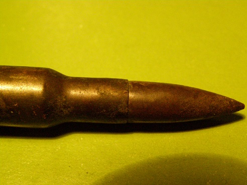

    Господа,в очередной раз повторюсь-любая мелочь по этой тематике играет роль-кроме клейма покажите какой пулей оснащен девайс и какой вариант крепления пули(если возможно).А так-мои поздравления!!!

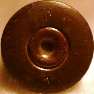

    Урожайный сегодня вечер.Санек зажигает-Р-47(передельная)
    LesNick, =ask= та andriy_kit_79 подобається це.
