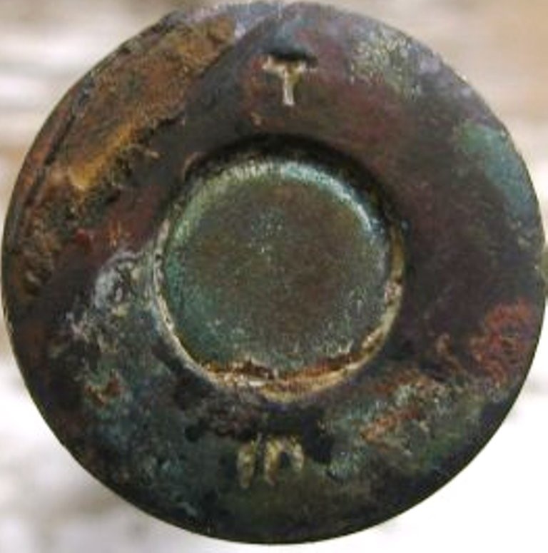

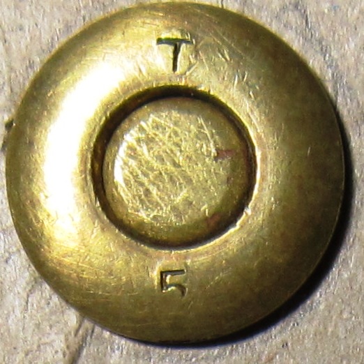

    Доброго здоров,я .
    Попробую ,,вытянуть ,, более резкую фотографию клейма. Благодарю за поздравления. Вот. Такое впечатление, что до ,, Т 5 ,, было уже , что-то набито.

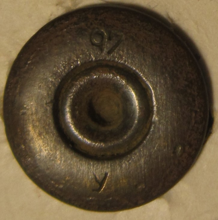

    Более 8 лет существует тема по по мосинским гильзам с буквенно-цифровыми клеймами без года выпуска.Много хорошего практического материала,но загадка и не думает раскрываться.Документальных материалов нет(возможно пока).Возможно (как версия) все началось с этой маркировки...
  5. Kugel
    Kugel Moderator
    1546
    2.937
    5.351
    То есть моя стройная версия с цитатами и полным объяснением своей версии ничего не значит, но "97 У" - это реально то, с чего все началось? Ух...
    Почему с "У"...?
    Почему с 97... ?
    Почему не с Ф 1 ... ??
    Почему не с Г 1...?
    И все другие "почему" - выходит не в счёт....?
    Главное слово "версия"... На чем основана? Где цепочка логических размышлений, выводящая к одному разумному объяснению, а не к последующей цепочке предположений?
    Да не важно.... походу...
    tr30801, andriy_kit_79, Птица Говорун та ще 1-му подобається це.
  6. manfredd
    manfredd Leutnant
    24
    46
    1.892
    Украина Харьков
    А кто что опровергал? Маркировка У появилась на мосинских самая первая-в теме есть клеймо У 92.Когда появились Г,Ф и тд никто сейчас не скажет,но познее.И не надо приписывать мне то,что я не говорил или что я опровегал .Больше моих публикаций в этой теме не будет.

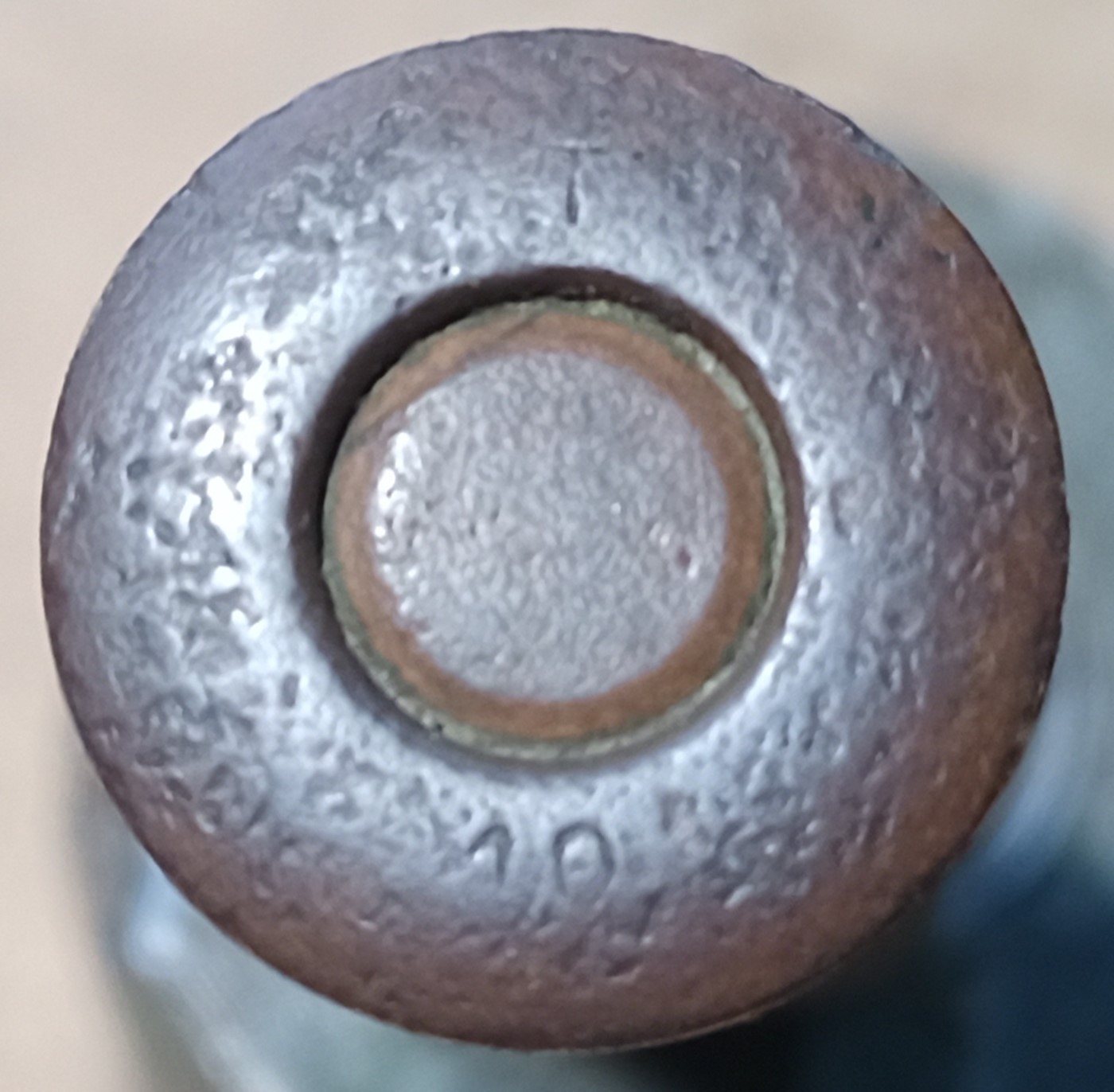

    Два разновида клейма Т10
    GINDENBURG, Antis, udavko та 5 іншим подобається це.

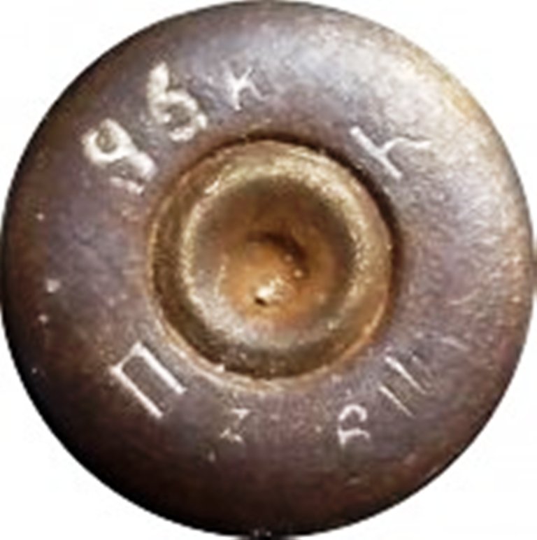

    Думаю, що це клеймо буде в тему. Перечекан з П 92 К І на К4
    Птица Говорун, manfredd, GINDENBURG та 4 іншим подобається це.

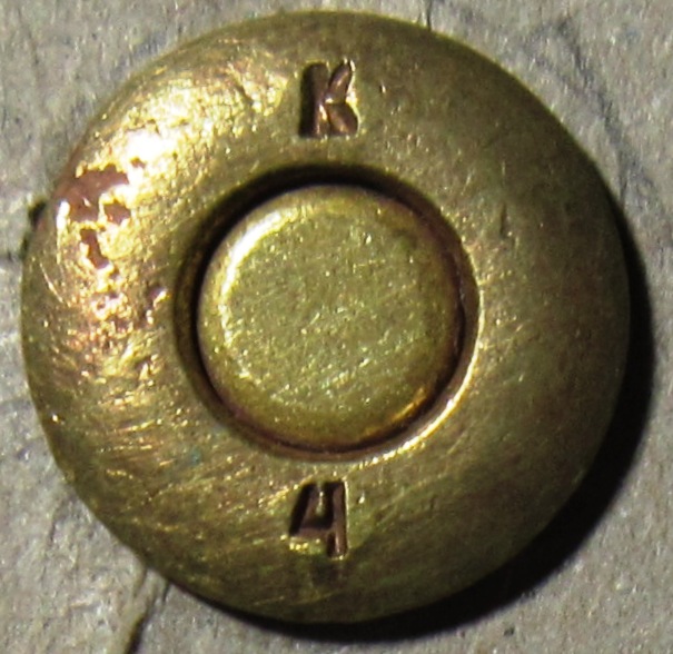

    На данный момент известно еще 2 клейма нанесенных на заводскую маркировку -К31 и К36 .Патрон с заводской маркировкой(К4) имел тупоконечную пулю- можем предположить что и вышеуказанный К4 был переснаряжен аналогично

    Що стосується перекарбувань штатних клейм на літера+цифра.
    Передивився всю тему с самого початку і побачив одну цікавість.
    На всіх перекарбуваннях штатних клейм літера перекарбування завжди співпадає з літерою постачальника латуні на штатному маркуванні. Побачив тільки одне виключення коли на меркування П 92 К нанесли перекарбування Ф
    Мабуть, були випробування гільзової латуні в набоях на заводі окремо від тих валових, що йшли у військо. І для таких заводських випробувань постачальника латуні зазначали окремо але, звісно, не міняли.
    і ще.
    Дуже багато перекарбувань штатного маркування саме по 1892 року. Здається, дуже сильно турбувала якість латуні в 1892 році.
    Із виключень побачив тільки П 93 Ф перебили в Ф 28, Тульський 904 перебіили в Т2, П 96 К ІІІ перебіли в К 36
    Знову ж, постачальник латуні при перекарбуванні зберівався. Особливо здивувало перекарбування штатного маркування ТПЗ.
