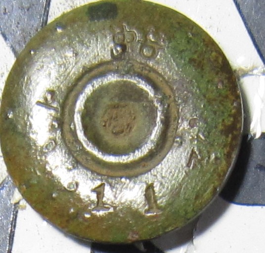

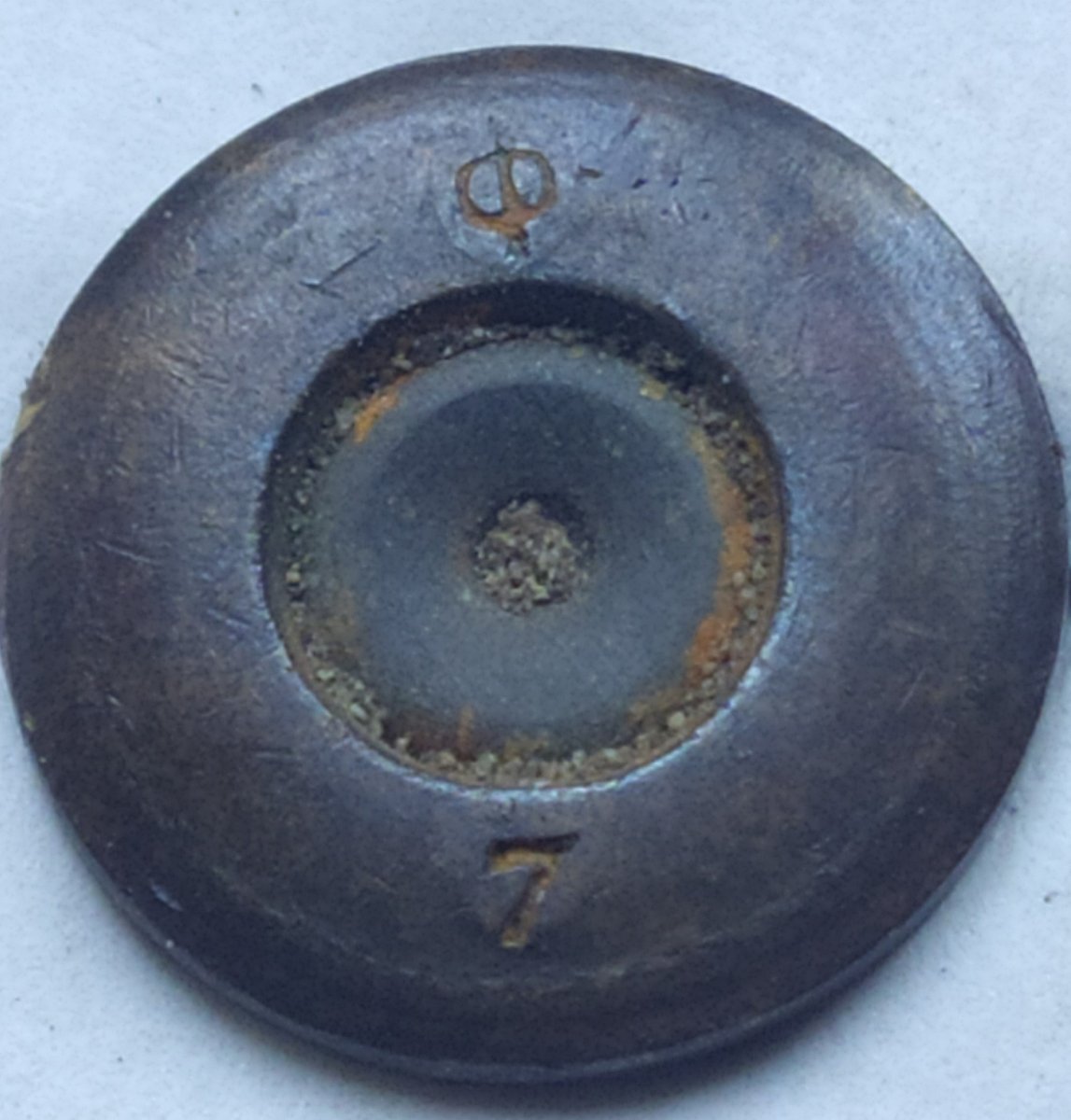

    2 варианта маркировки Ф-1
    minitarn3838, Grand та andriy_kit_79 подобається це.

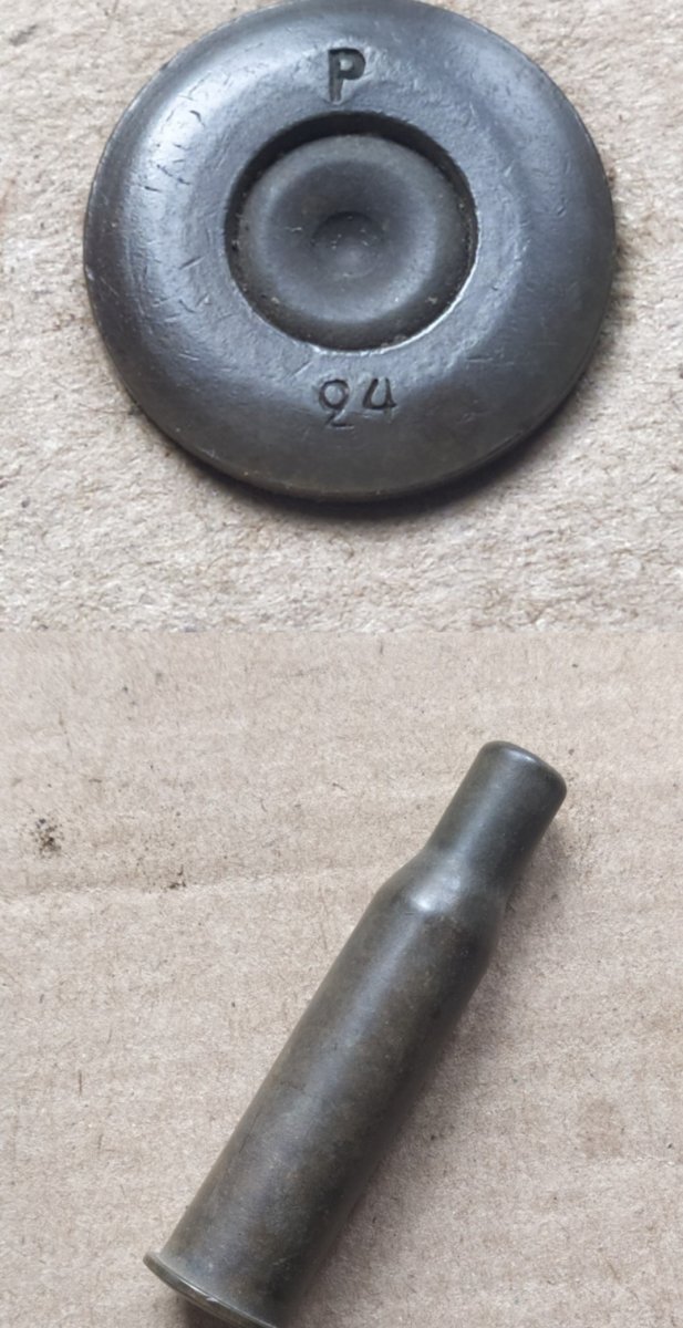

    Порадовали леса Калуша новыми буквенно-цифровыми.Красавец Р-24
    250RIR, Miho, andriy_kit_79 та 2 іншим подобається це.

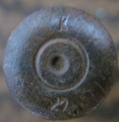

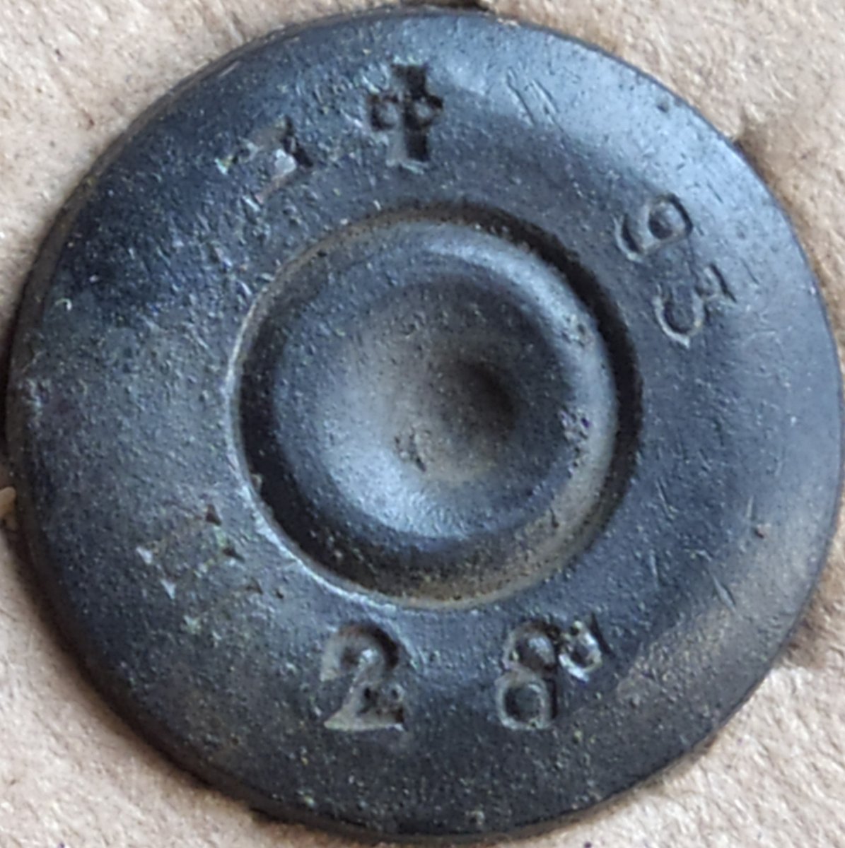

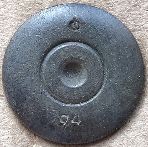

    Карпаты-Карпаты.Места богатые всем...Новая находка Ф-94

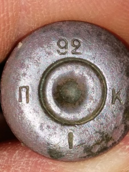

  8. Antis
    Antis Oberfeldwebel
    353
    Г. Харьков
    Скорее Ф 24. У Питера по 92 году хорошо видна разница в написании этих цифр.
    andriy_kit_79, Webley та manfredd подобається це.

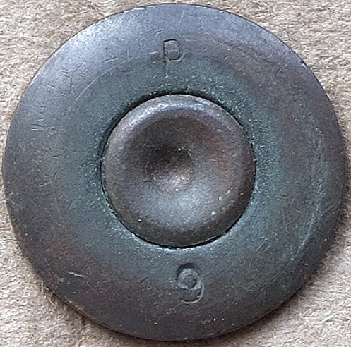

  9. manfredd
    manfredd Leutnant
    24
    46
    1.888
    Украина Харьков

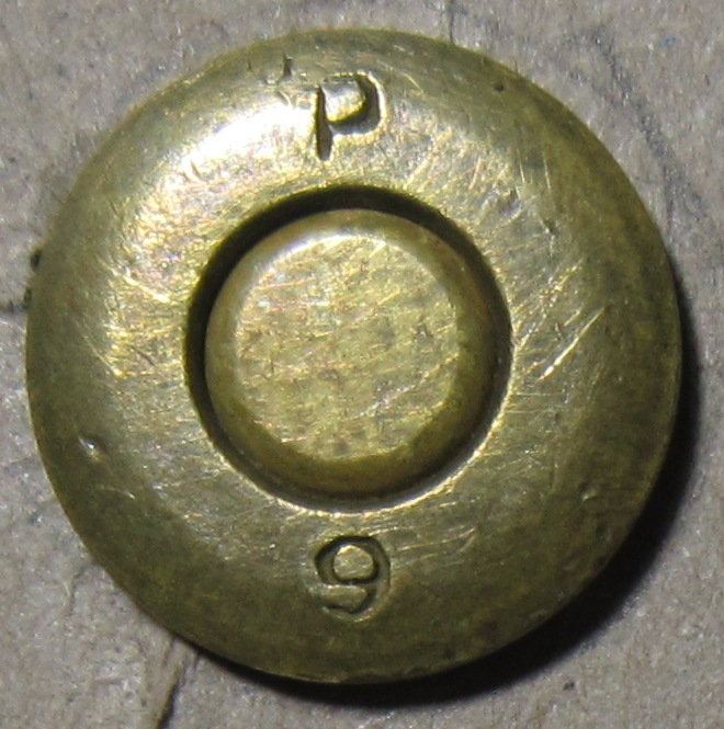

    Две разновидности клейма Р-9
    andriy_kit_79, Miho та Kugel подобається це.

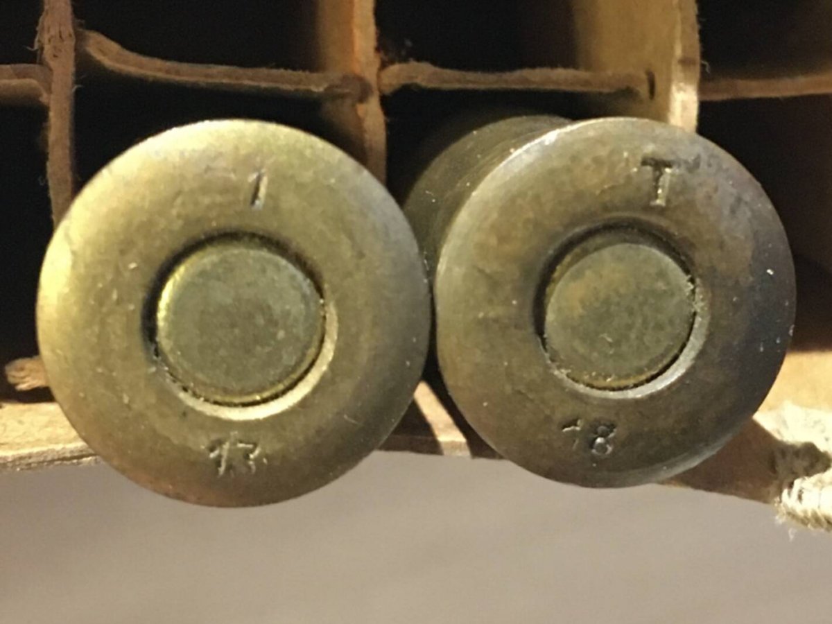

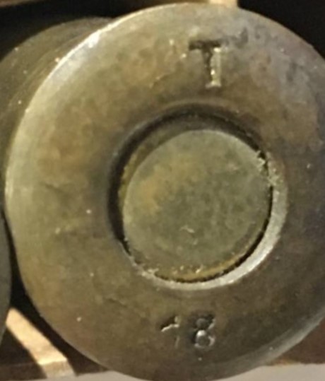

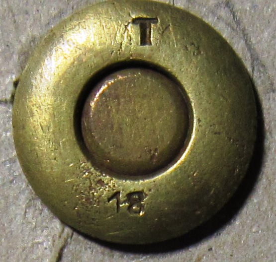

    Два поступления из картонной пачки с чердака: I 13 и Т 18. Тупоконечные пули посаженные на двух тычках.
    andriy_kit_79, manfredd, Grand та 5 іншим подобається це.
  11. Unnamed Player
    Unnamed Player General-major
    34
    55
    8.738
    Интересно, "Т 18" это год снаряжения 1918?
  12. Grand
    Grand Oberleutnant
    4.175
    А еще интересно: вверху I - это римская цифра один, или дореформенная буква И.
    Может плохо пробитая Т? Какая-то I уж очень короткая.
    Останнє редагування: 24 жов 2021
  13. Webley
    Webley Stabsfeldwebel
    1.176
    Плохо пробитая Т
    Шрифт буквы Т уже говорит что это за макет ....
    Пуля тупоконечная , а переход на остроконечную пулю был в 1907-1908 годах. Поэтому 18 - это не 1918.
    Unnamed Player та Antis подобається це.
  14. Unnamed Player
    34
    55
    8.738
    Я в курсе, потому и уточняю. И вроде бы два керна были до 1895 года(по Чумаку, емнип)
  15. Antis
    Antis Oberfeldwebel
    353
    Г. Харьков
    Тула действительно перешла на 3 керна (тычка), а Питер кернил 2-мя вплоть до 1908 года.
    tr30801 та Unnamed Player подобається це.
  16. Webley
    1.176
    Глянул таблицу по описанию своих макетов...
    По питерскому патронному двухточечное кернение было до 1908 года.
    В 1908 году было так: двухточечное кернение ИЛИ трёхточечное кернение+трёхсекторный обжим ИЛИ трёхсекторный обжим
    В 1909 году : трёхточечное кернение+трёхсекторный обжим ИЛИ трёхсекторный обжим

    Все верно, Юра, и судя по моим макетам, 3-х секторный обжим был введен одновременно с остроконечной пулей.

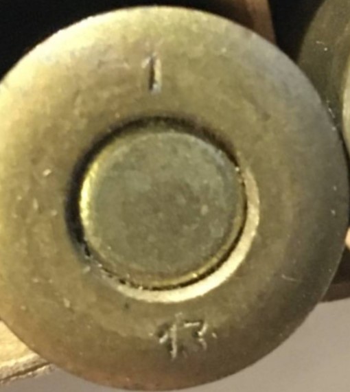

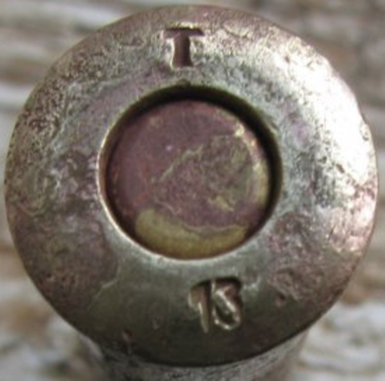

    Клеймо Т13 известно в 4 вариантах,на всех глубокая проштамповка буквы.Поэтому "Плохо пробитая Т"-только словесная версия.I 13 известна в 3 сходных по штампу .экземплярах

    А Т18 достаточно похожи,с левизной цифири 18
    andriy_kit_79, Птица Говорун та Unnamed Player подобається це.
  20. Antis
    Antis Oberfeldwebel
    353
    Г. Харьков
    Т 13 - версия, но единственная подобная известным клеймам. На представленном фото Т 13 с учётом сильного удара (глубокое клеймо) ножка Т толще, чем горизонтальная планка (результат геометрии донца). При более слабом ударе на І 13 и цифра 3 внизу тоже не прочеканилась.

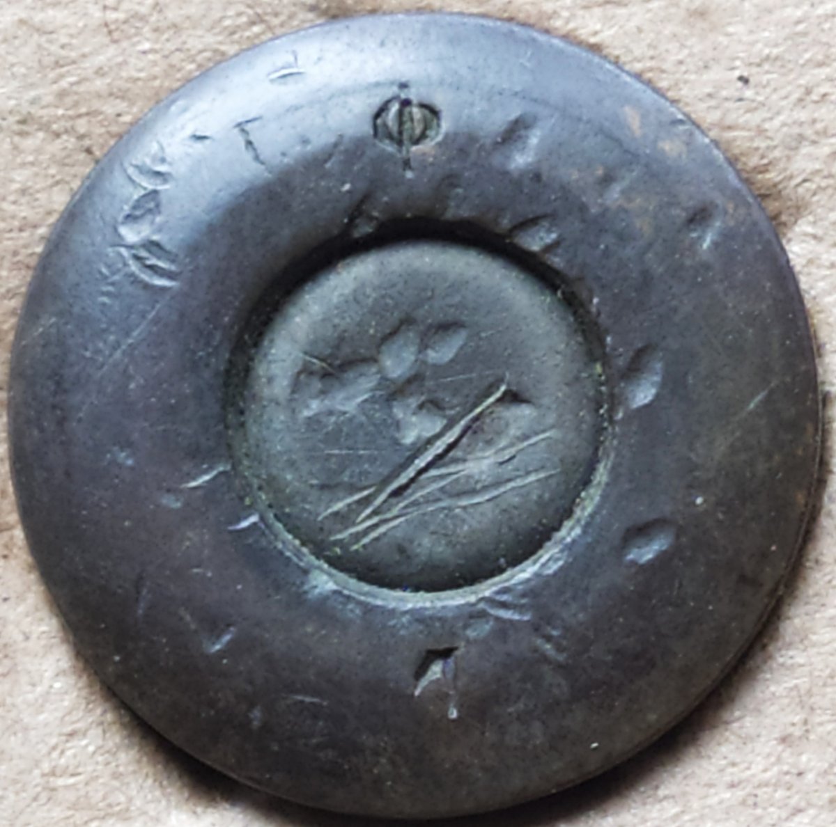

    Новое пополнение ряда Ф-нас теперь 56 штук

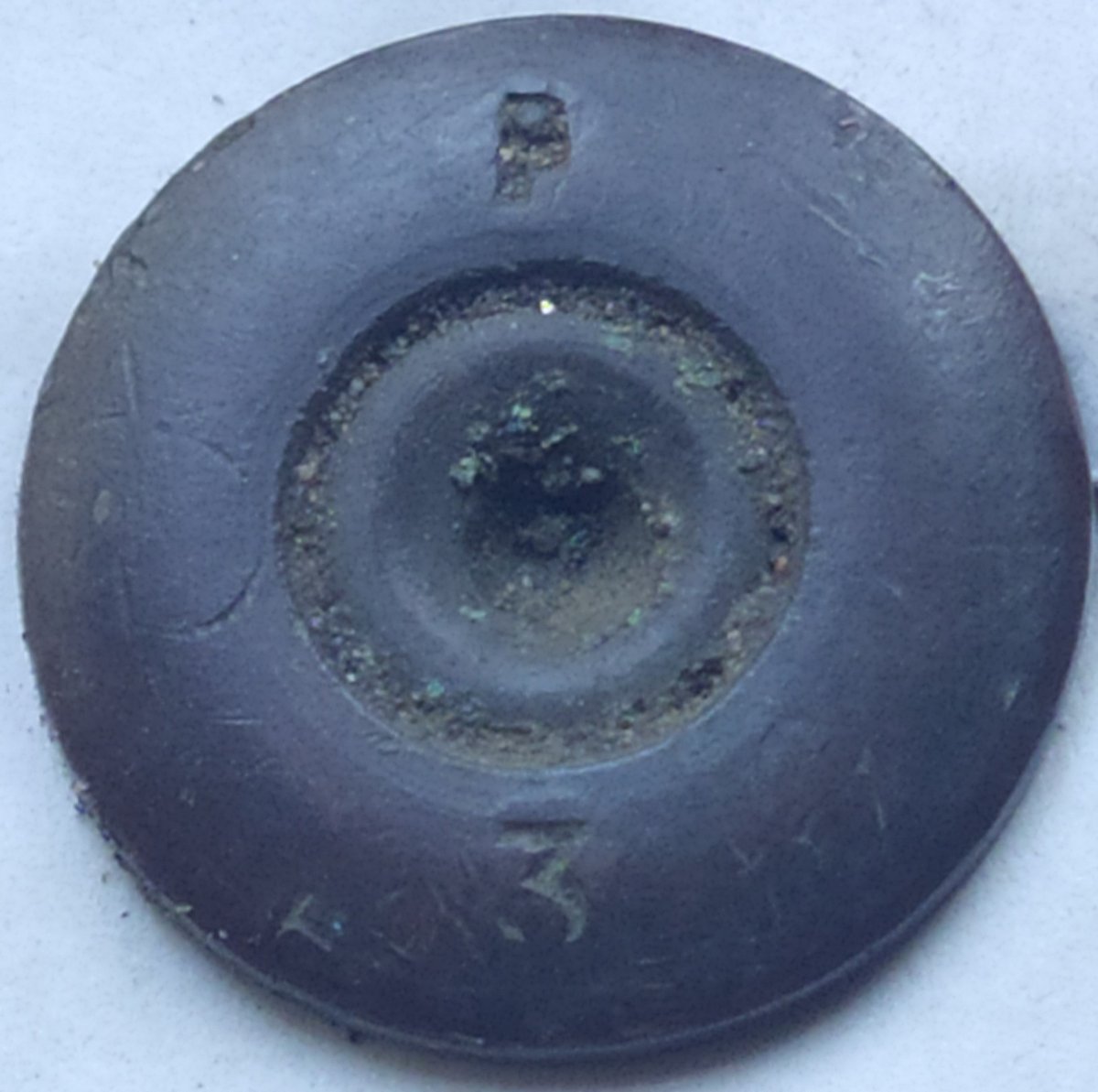

  23. manfredd
    manfredd Leutnant
    24
    46
    1.888
    Украина Харьков
    Клеймо Р-3(уже 4 разновидности)
    Miho та andriy_kit_79 подобається це.

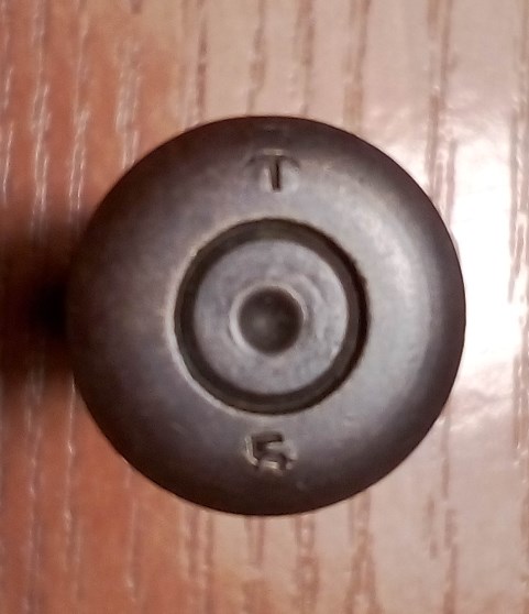

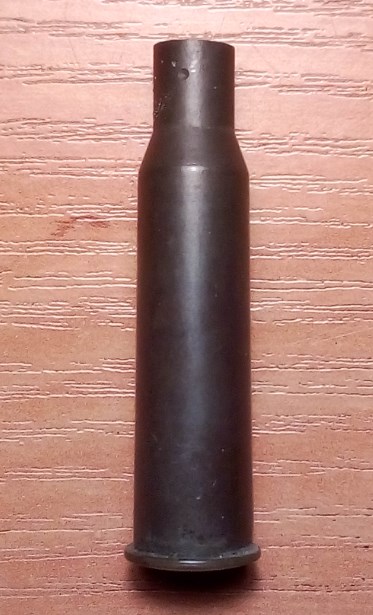

    Прошу прощения если повторяюсь и уже было. Нашлась вот такая.
