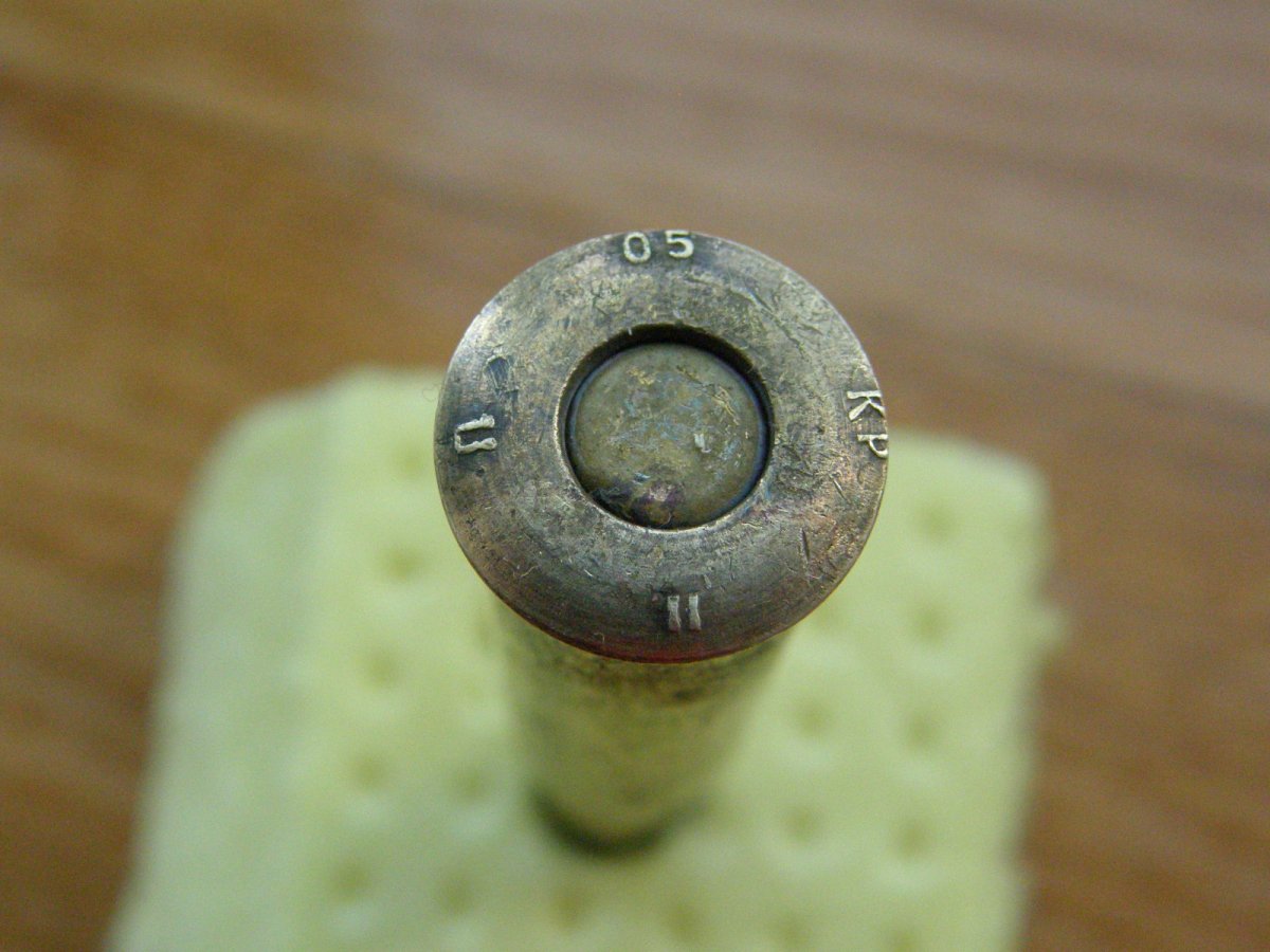

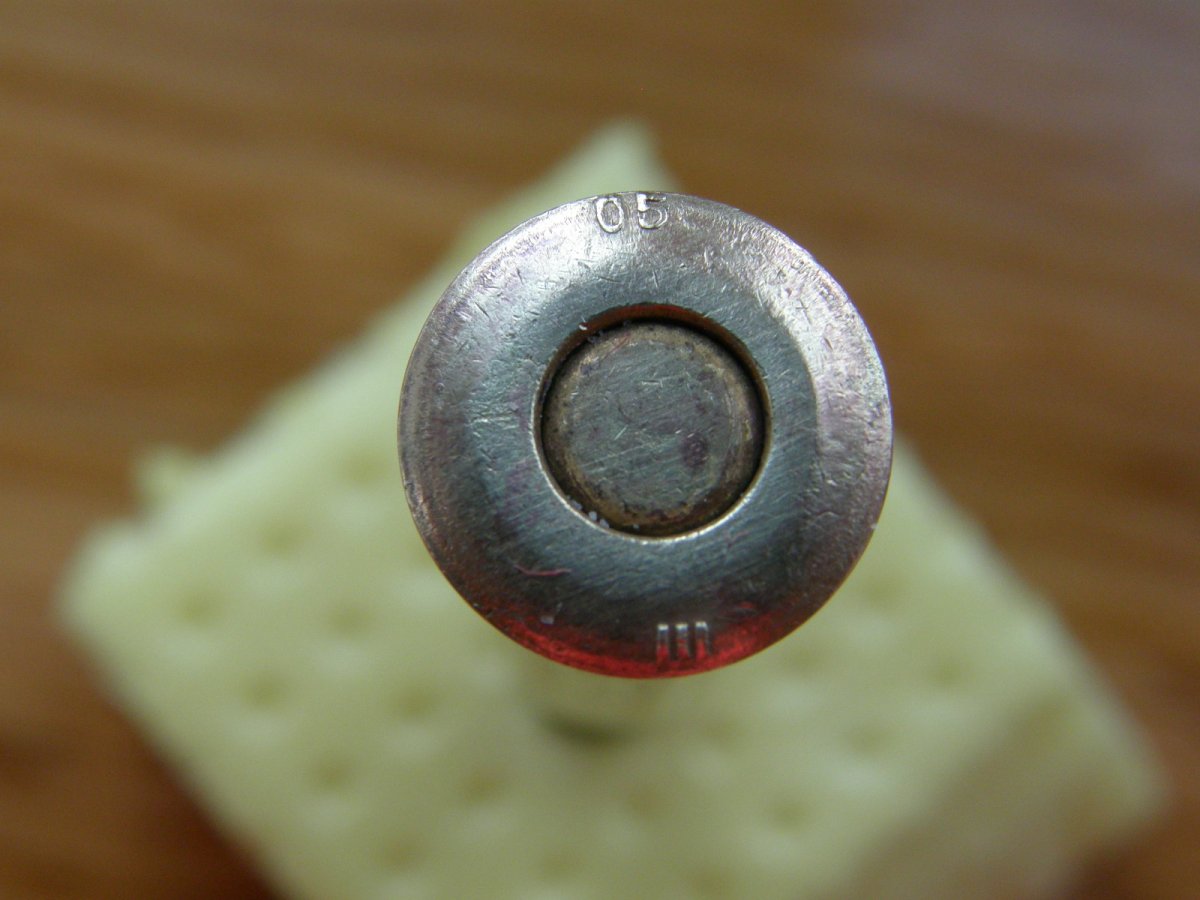

    Начну по порядку, согласно возражениям нашего уважаемого Kugel:
    Трёхсегментные клейма вида П 05 III - какое же это упрощение, если Петербургский завод в 1905 году выпускал четырёх-, трёх- и двух-сегментные ( 05 III ) ? А в следующем 1906г и до 1914 года были двух и четырёхсекторные клейма. Никаких упрощений не видно...
    Кроме того П 05 III и 05 III - это клейма, которые относятся к периоду Сентябрь, Октябрь, Ноябрь, Декабрь . А ведь русско-японская война уже закончилась в Августе ! Поэтому их нельзя относить к упрощению в военное время .
    Клеймо П 05 III считаю переходным клеймом к клейму 05 III - и означает, что гильза изготовлена на Петербургском патронном заводе из латуни собственного производства.
    Комментировать насчёт клейма П 05 КР II не буду, не понятно зачем ты это написал и каким это боком к обсуждаемому УПРОЩЕНИЮ МАРКИРОВКИ ?

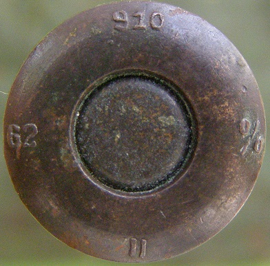

    Всплыл один нюанс - у меня Петербургского завода только по 1910 году нет ни одного четырёхсекторного клейма, есть только 10 I , 10 II , 10 III
    Из четырёхсекторных питерских по этому году нам известны только клейма с 62% и 72 % .
    Гляньте плиз свои питерские клейма по 1910 году !!!
    P.S. Интересная ситуация будет, если четырёхсекторных питерских клейм по 1910 году мы так и не найдём.....

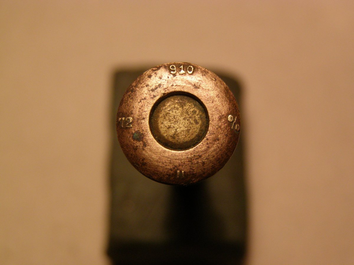

    По - моему четырёхсекторного питерского клейма по 1910 году мы так и не найдём....
    Но есть клейма 10 I , 10 II, 10 III
    Выскажу свои 2 предположения:
    1.- заказ на производство патронов для Петербургского завода был уменьшен и это позволило заводу обходиться только латунью собственного производства, что мы и наблюдаем в виде клейм 10 I, 10 II, 10 III.
    2. -
    часть плавильного производства проходило модернизацию, ремонт или устанавливали вместо них новое оборудование. Поэтому на другой части плавильного оборудования , в свзи с общим уменьшением потребления латуни, обходились только латунью собственного производства.
    И это всё подтверждает мою версию, что пробные гильзы 62% и 72% произведены из латуни собственного производства Петербургского патронного завода.

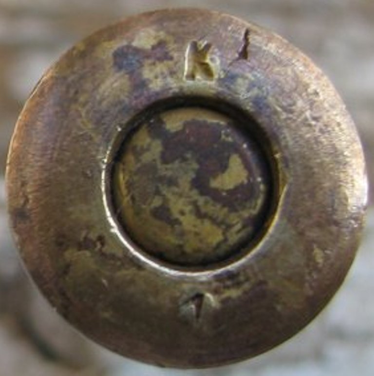

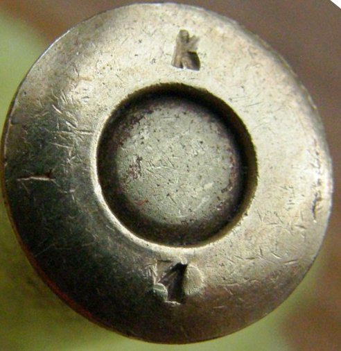

    Представляю уважаемой публике 2 варианта клейма К-1
    Webley та Птица Говорун подобається це.

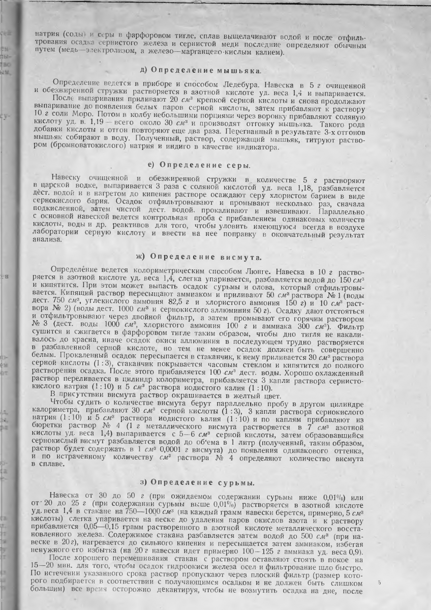

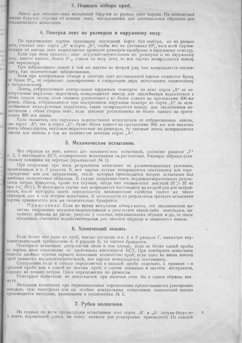

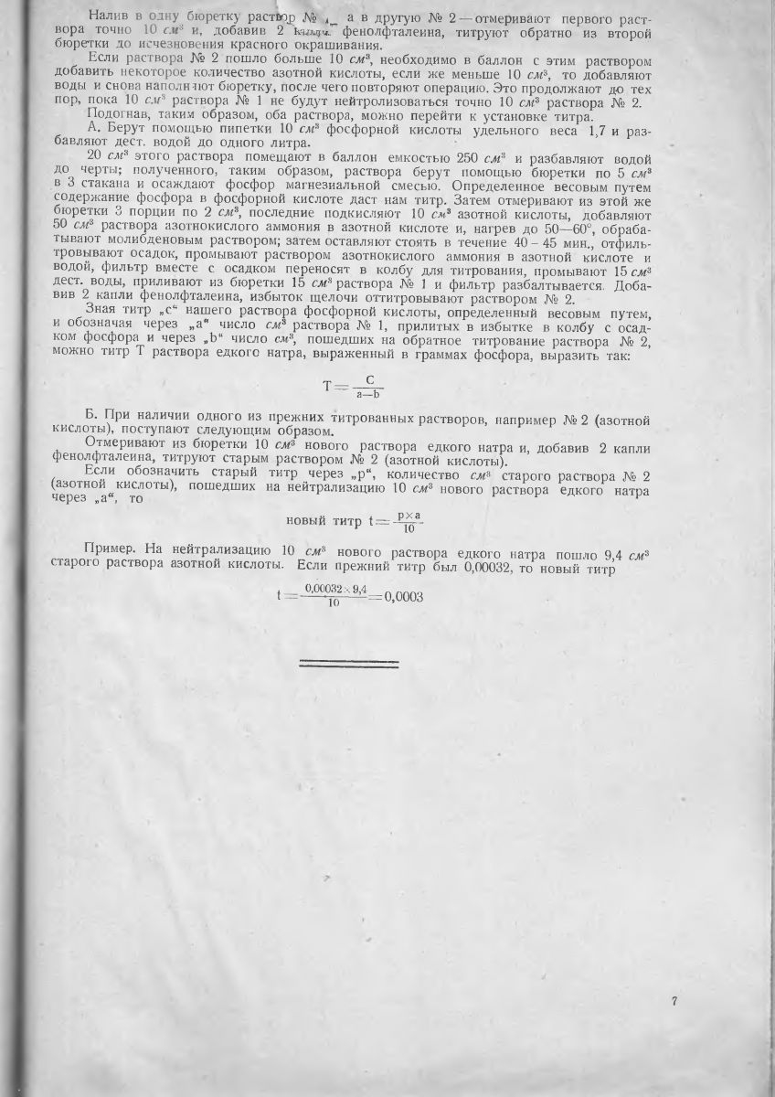

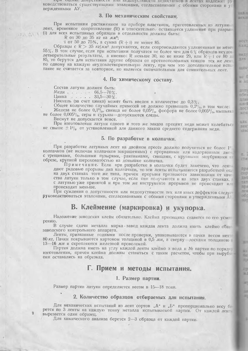

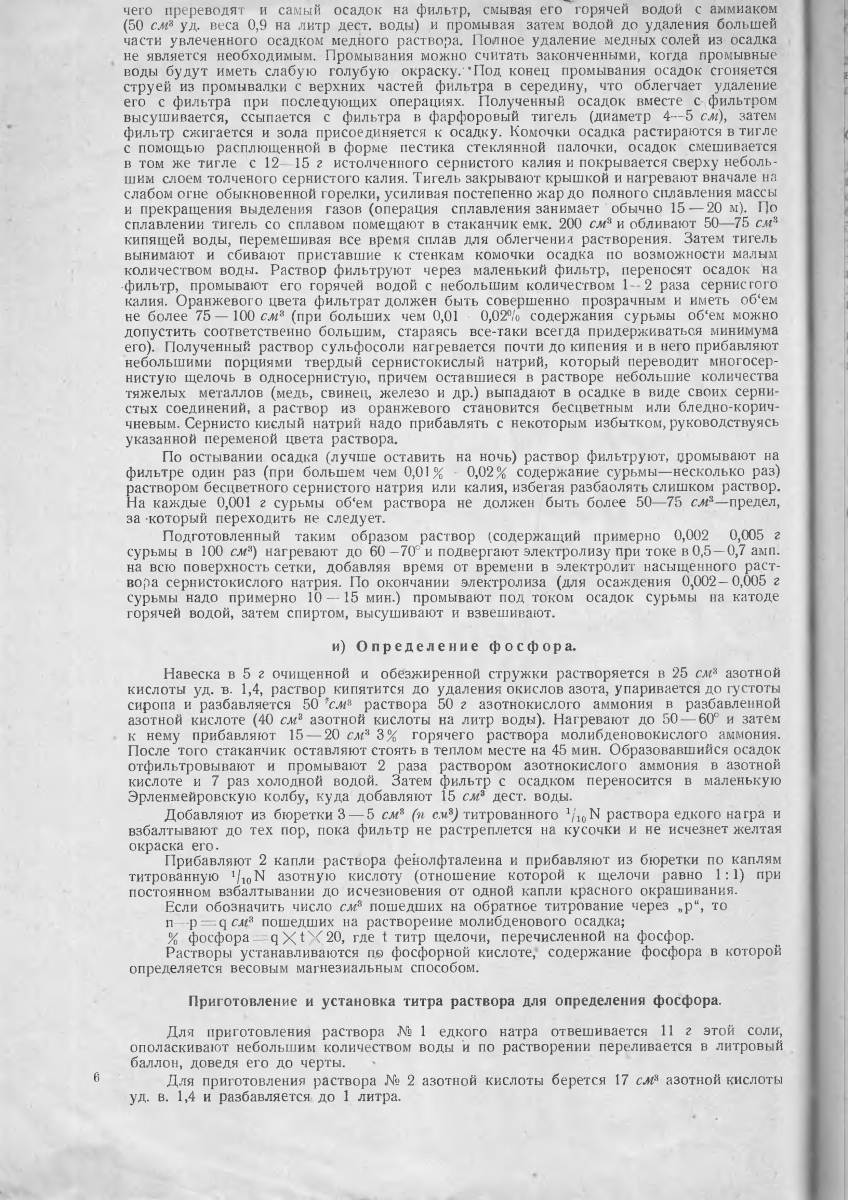

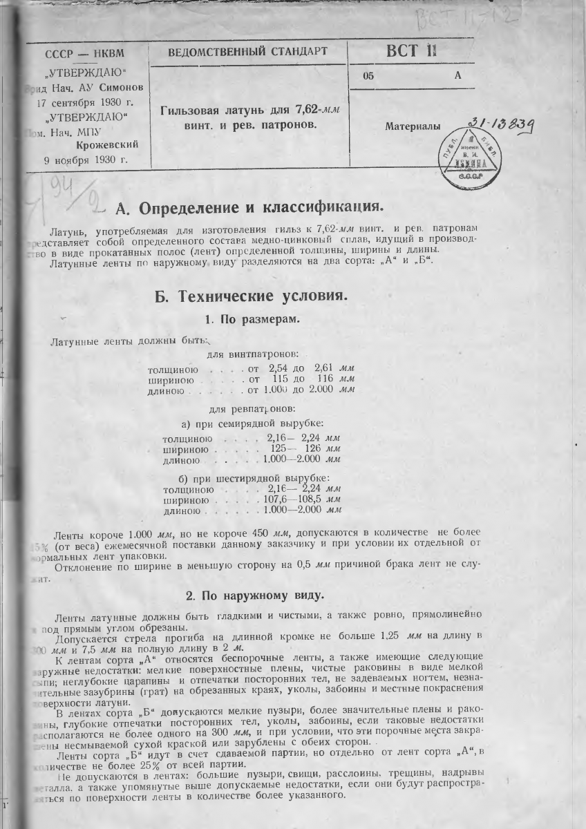

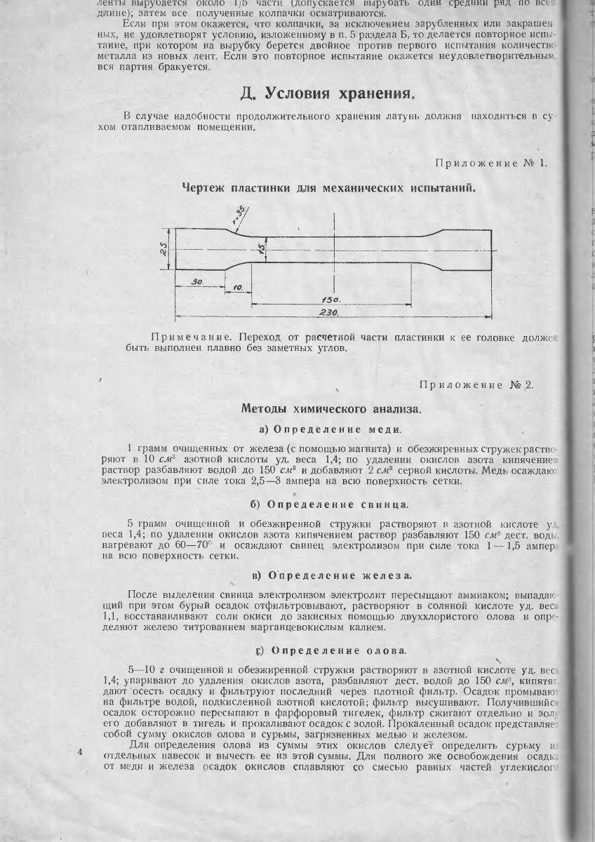

    Оригинальный документ возможно косвенно имеющий отношение к теме
    Kugel, GINDENBURG та Webley подобається це.
