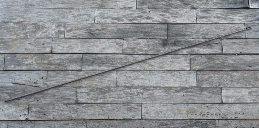

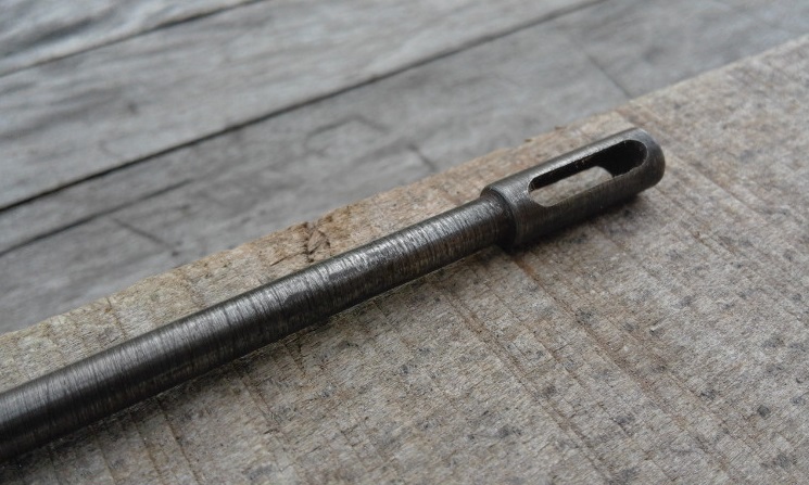

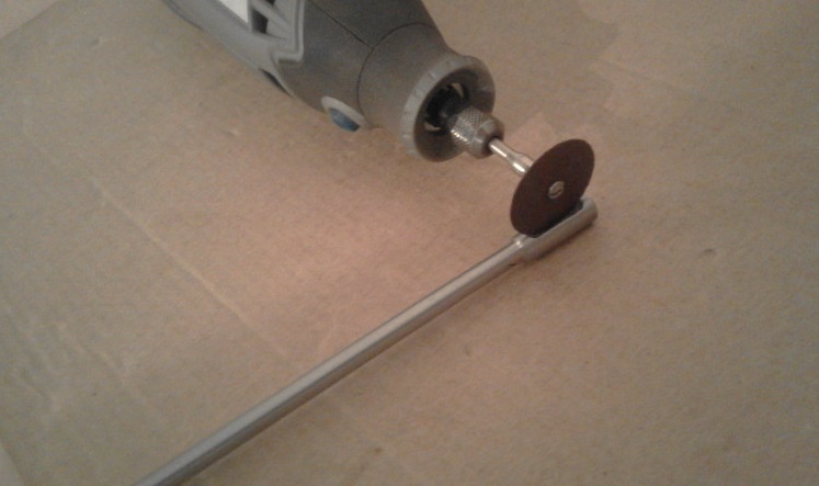

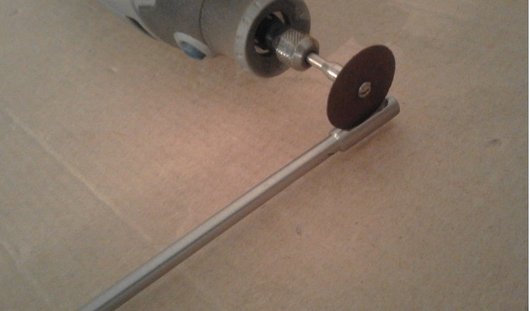

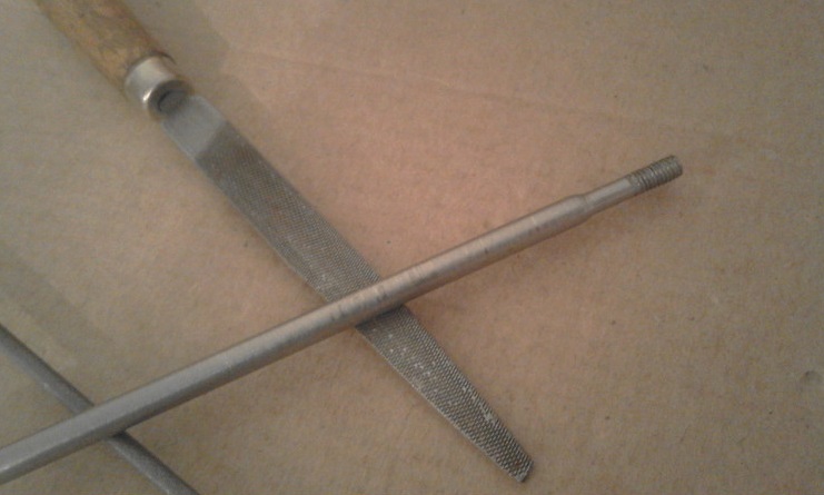

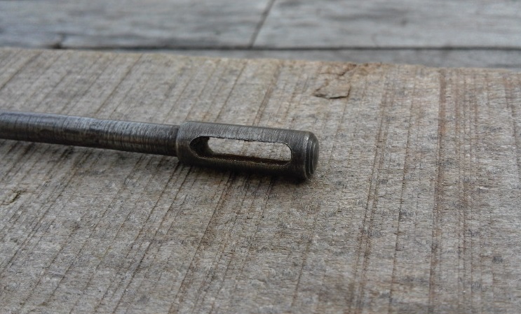

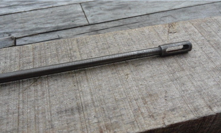

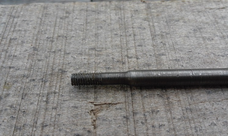

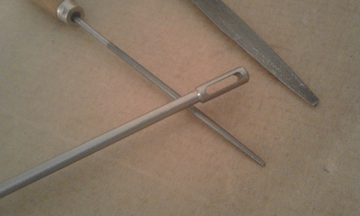

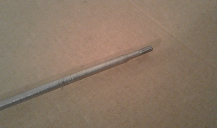

    Вот и пригодились размеры. На улице дождь и толком мастерить ничего не получиться, пристроился под навесиком решил смастерить шомпол правильный. Попросил сына сделать замеры шомпола и оказалось они практически совпали с вашими, разница пару миллиметров. Нашёл пруток (оторвал от забора) и проточил на дрели нужную толщину. Нарезал резьбу под крепление шомпола 4 мм. С другого конца нарезал резьбу 5 мм по длине утолщения с отверстием.
    Из прутка сделал болваночку, просверлил сквозное отверстие и нарезал резьбу по всей длине 5мм. Накрутил болванку и прихватил сваркой с двух сторон.
    Длинное отверстие делал дремелем и надфилями, предварительно просверлив по краям отверстия. Прошлифовал, заворонил, жду.
    Стрипа, ArtBorsuk, Старий Похабич та 9 іншим подобається це.

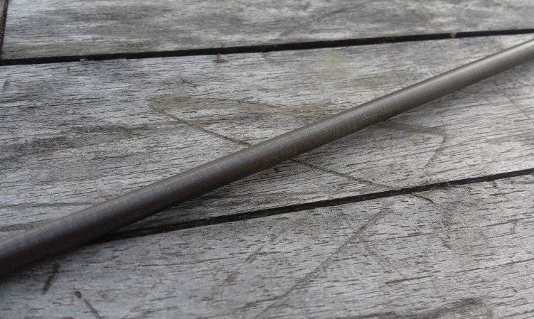

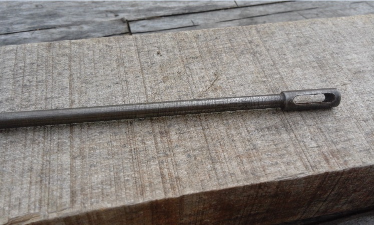

    Заворонил (воронилка на последнем фото). Состарил наждачной бумагой (зажал шомпол в дрель и нулёвкой прошёлся) чтоб не сильно отличался от состояния винтовки. Проточки под заводскую проточку сделал. Форму в части резьбы для крепления шомпола скопировал с обычного мосинского шомпола. Причина переделки шомпола в том что у маузеровского шомпола длинней утолщение.

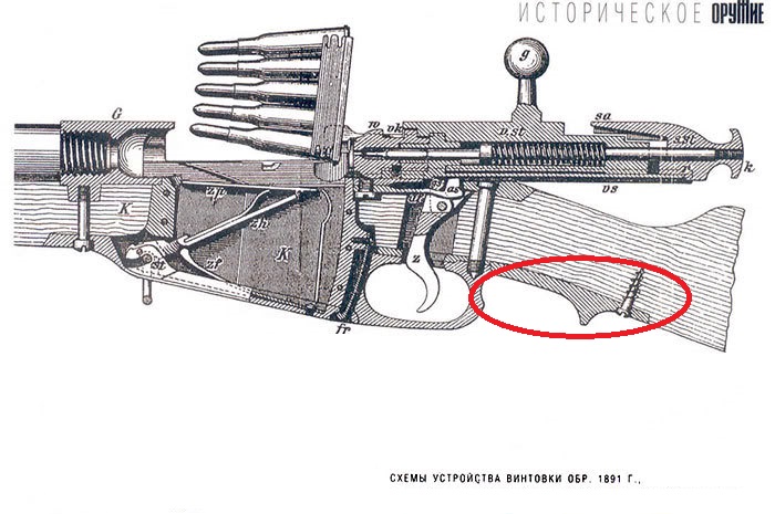

    Доброго дня! Може є в наявності креслення сталевої личини шийки приклада старої піхотки, або хто може виготовити цю деталь?

  19. Teodor Pauli
    Teodor Pauli Leutnant
    49
    106
    1.290
    Львів
    Знайшов на ресурсі ряд фото цієї личини (finger rest on rifle mosin) з ізних ракурсів: http://7.62x54r.net/Forums/index.php?topic=13000.0

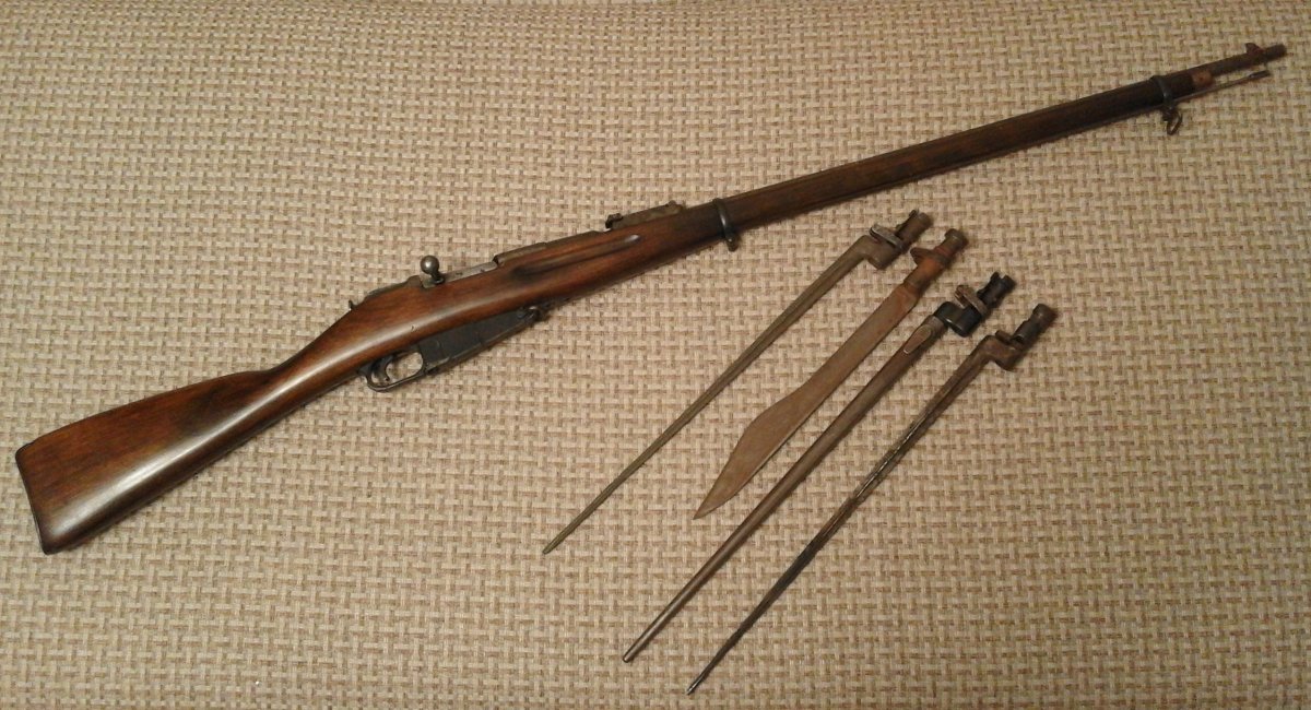

    Шомпол на месте. Прицельную планку так и не поменял. Оставляю пока так до лучших времён. Практически ещё один девайс готов для стенки.

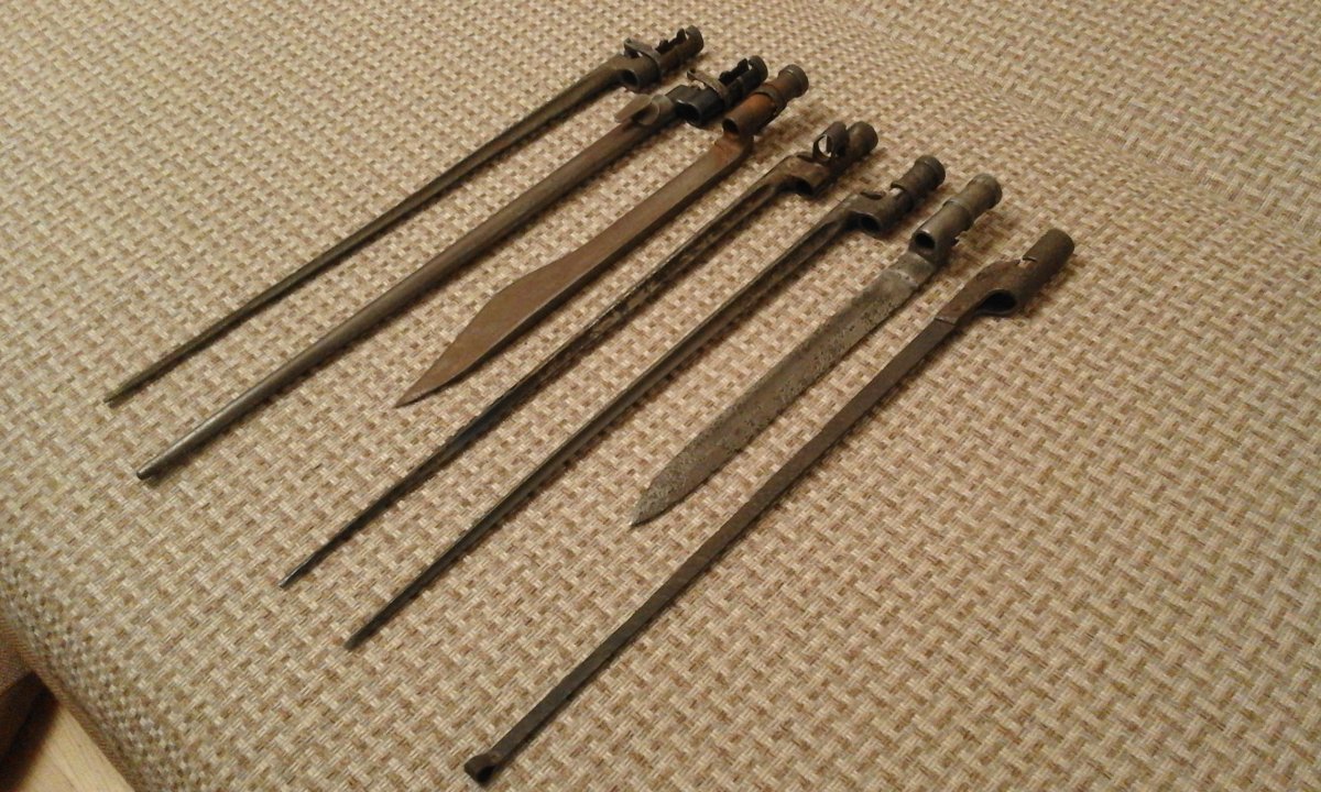

    А что это за штык-нож такой интересный? С первухи? на блокадник сильно похож.
  22. 663
    663 ✠ Moderator
    17
    7.582
    Україна.
    По первой, у него крепление с хомутом. Блокадник тоже в наличии, только подуставшие они у меня. К чистке руки так и не дошли.

    это система для резки проволочных заграждений «заградорушитель» генерала фон Цур-Милена.
    (в сборе - вкрай редкая вещь - и проход такой тоже БЫЛ)

    На фото останній штик тренувальний? З пов.
    663 подобається це.

    Він самий.
