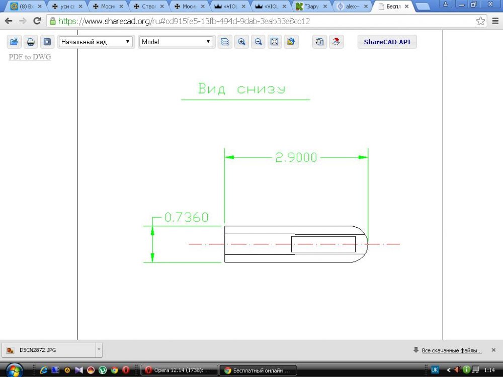

  12. Freeman 2
    Freeman 2 Leutnant
    28
    1.491
  13. SABBAH
    SABBAH Stabsgefreiter
    527
    дякую -будем дерзать
  14. SABBAH
    527
    але розміри сумнівні
  15. Freeman 2
    Freeman 2 Leutnant
    28
    1.491
    Дивлячись в яких одиниціях брати. Є ще рамка але там окрім довжини нічого немає

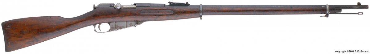

  16. 663
    663 ✠ Moderator
    17
    7.582
    Україна.
    Просматривая тему заметил не порядок, оказалось фото ММГ в сборе нет. Исправляю ситуацию. Должно было получиться как на фото 1. Остальные фото уже моя.
