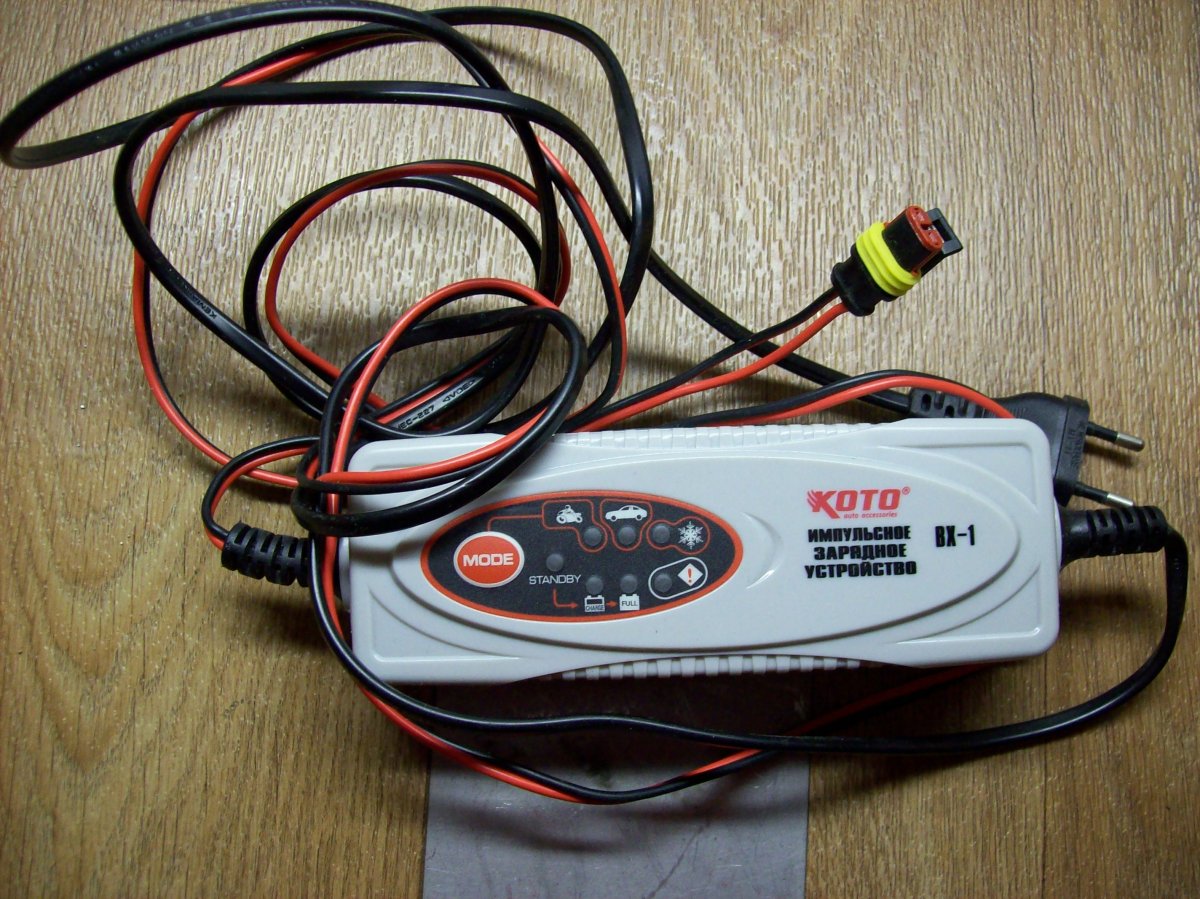

    езжу на дизеле.даже после года эксплуатации АКБ -VARTA-95 A зимой приходится минимум один раз подзаряжать.на крайний случай дома ещё один заряженный аккумулятор.
    уже несколько лет пользуюсь такого типа зарядкой.полный автомат.нормальная цена.АКБ от 1,2 до 120 Ач.,зимний турборежим. работает в автоматическом режиме,включаясь для дозарядки и отключаясь при полной зарядке.

    брал на аукро.и сейчас там есть. цена очень лояльная.есть и по дороже .но меня этот вполне устраивает.
    такого же плана тут http://aukro.ua/avtomobilnoe-zaryadnoe-ustrojstvo-impulsnoe-i5899417006.html 517 гр.
    похожее тут http://aukro.ua/zaryadnoe-ustrojstvo-voin-vl-143-6-12v-i5896926794.html 570 гр.
    аналогичное тут,чуть дороже http://aukro.ua/zaryadnoe-ustrojstvo-dlya-akkumulyatorov-aw05-1204-i5901630828.html 850 гр.
    для всех типов аккумуляторных стартерных батарей кислотно-свинцового типа , AGM и GEL

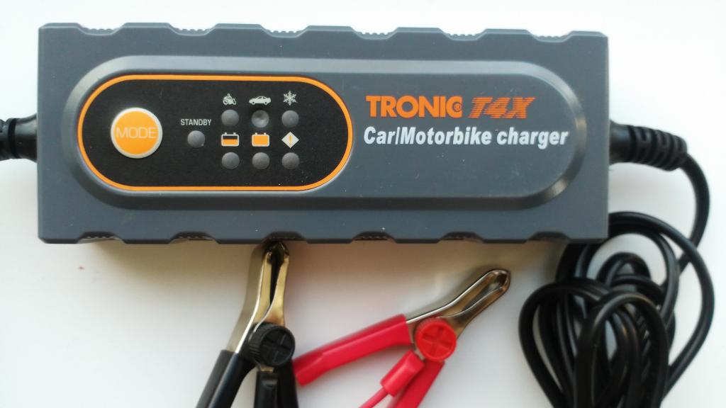

    А вот нарыл в своём хламе первую зарядку Лексуса , про которого писал .Провода под капотом ему вывел с разъёмом , на зарядном ответку присобачил. Не очень фирма , не советую , год продержалась .... Потом заказали ему WURTH такого же формата - 4 года уже пользует ... Но аккомы всё равно раз в 2 года меняет :D

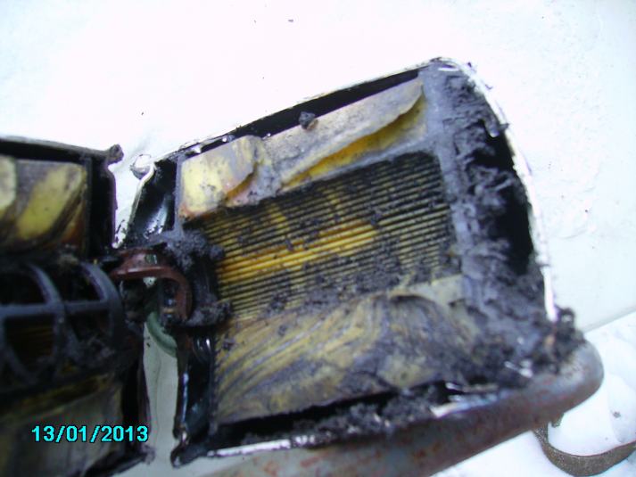

    проверьте ещё фильтр топливный,а то бывает разрезали у знакомого и там такое..всё в парафине 3-9.png
