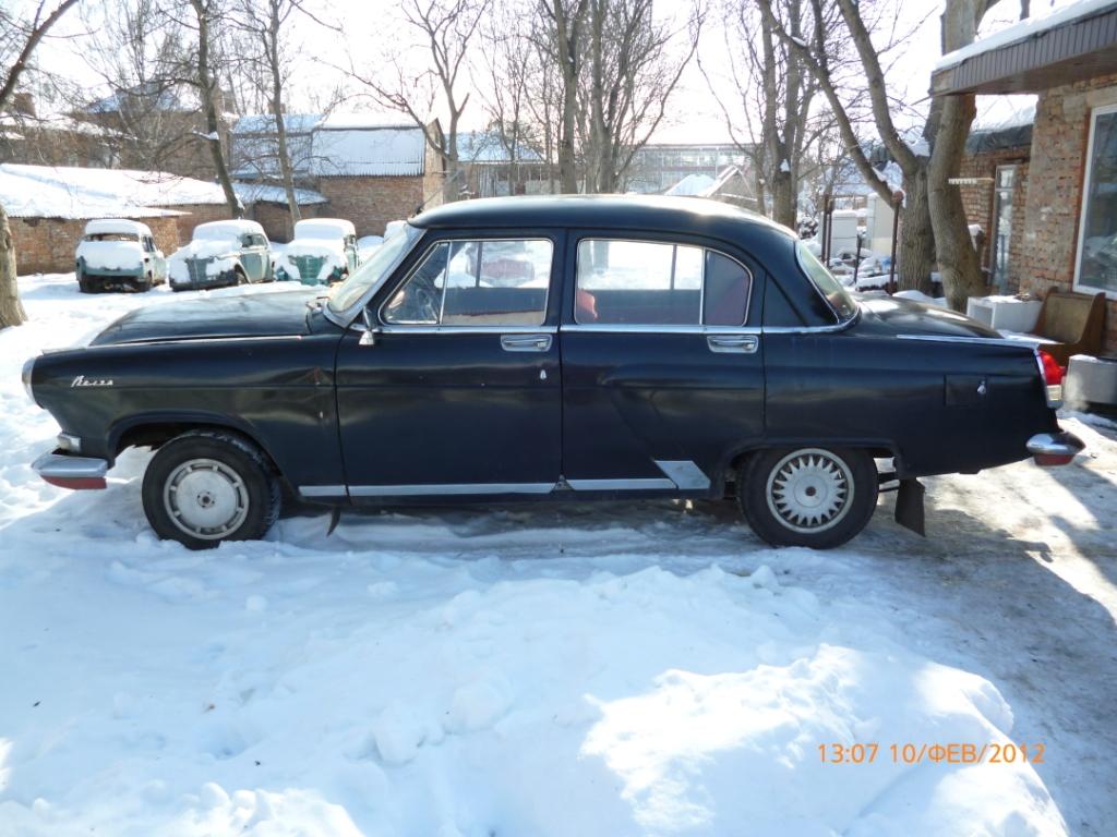

    якщо добрий стартер, генератор, я свою Газ 21 заводив акум. від таврії 45 аМч, з півтика даж зімою..:D:beer:
