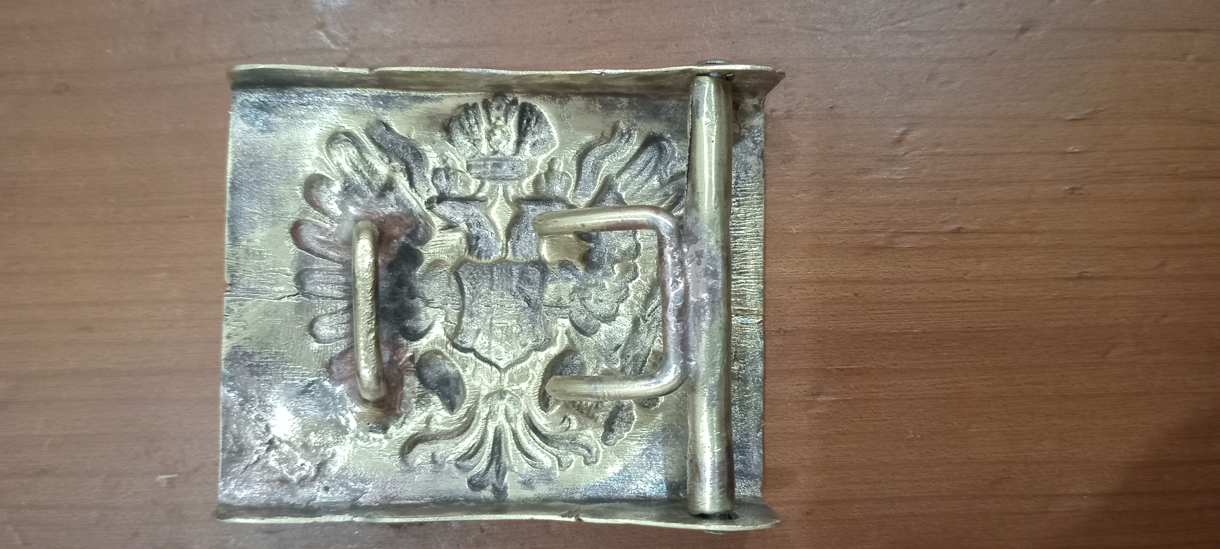

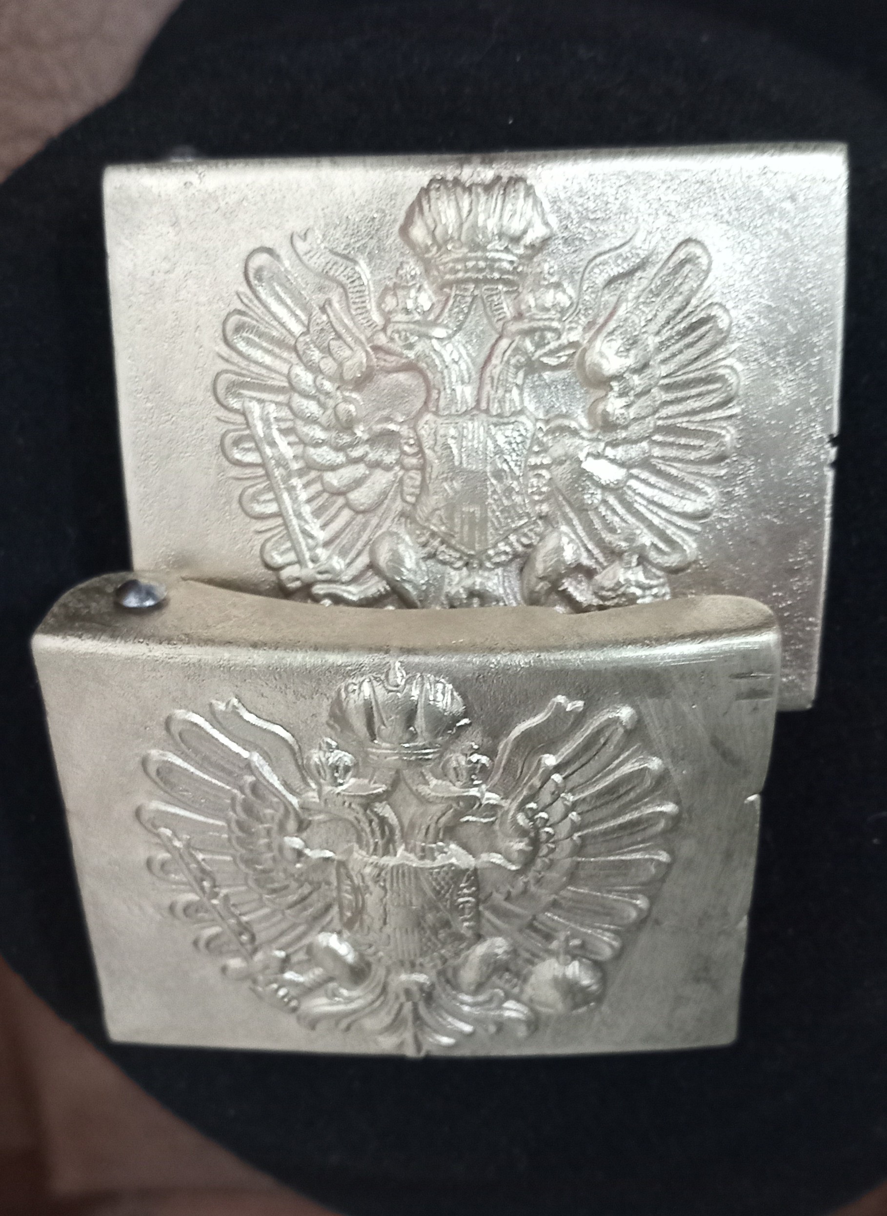

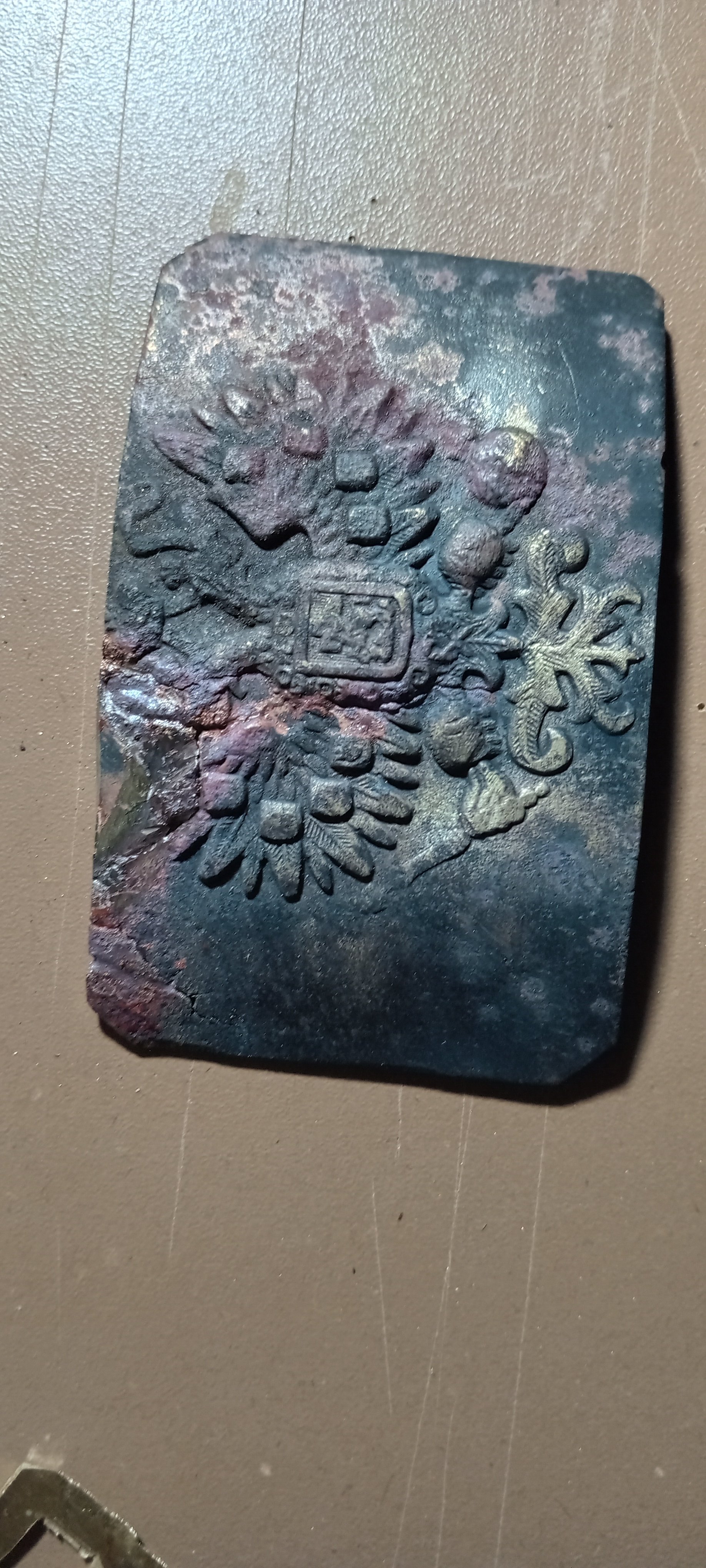

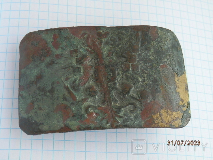

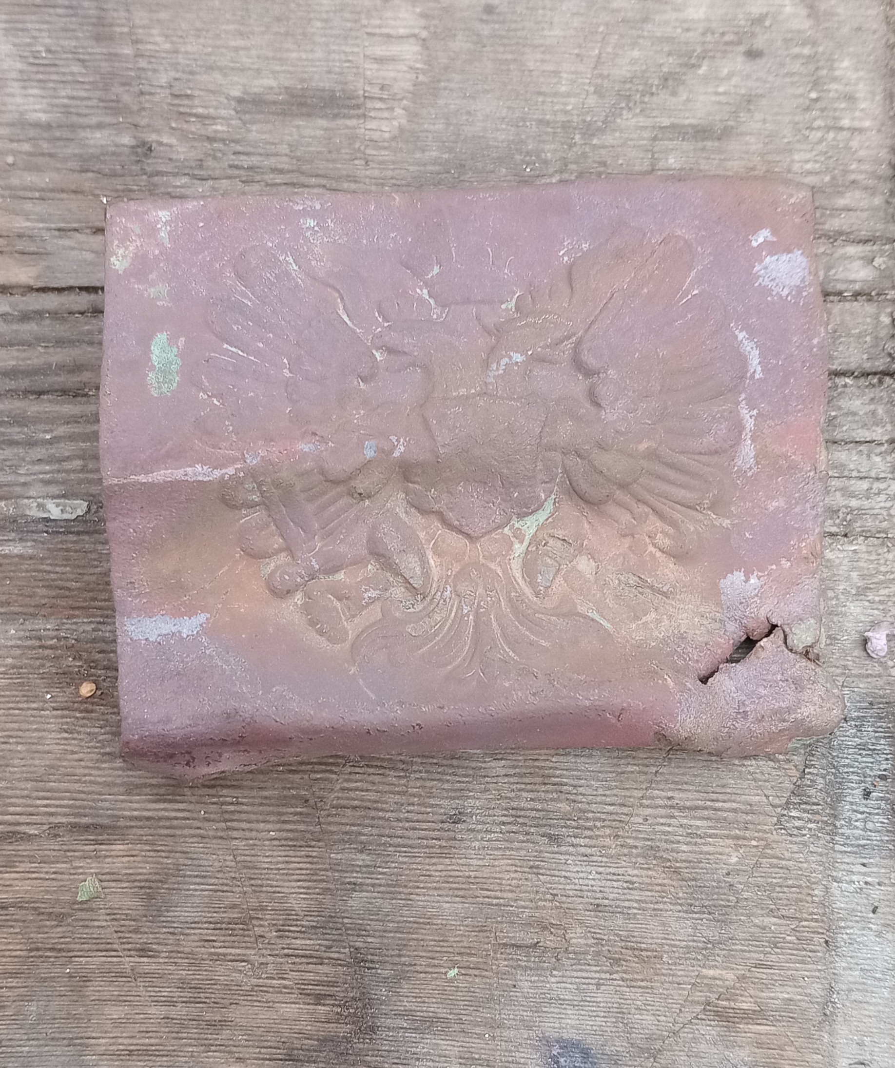

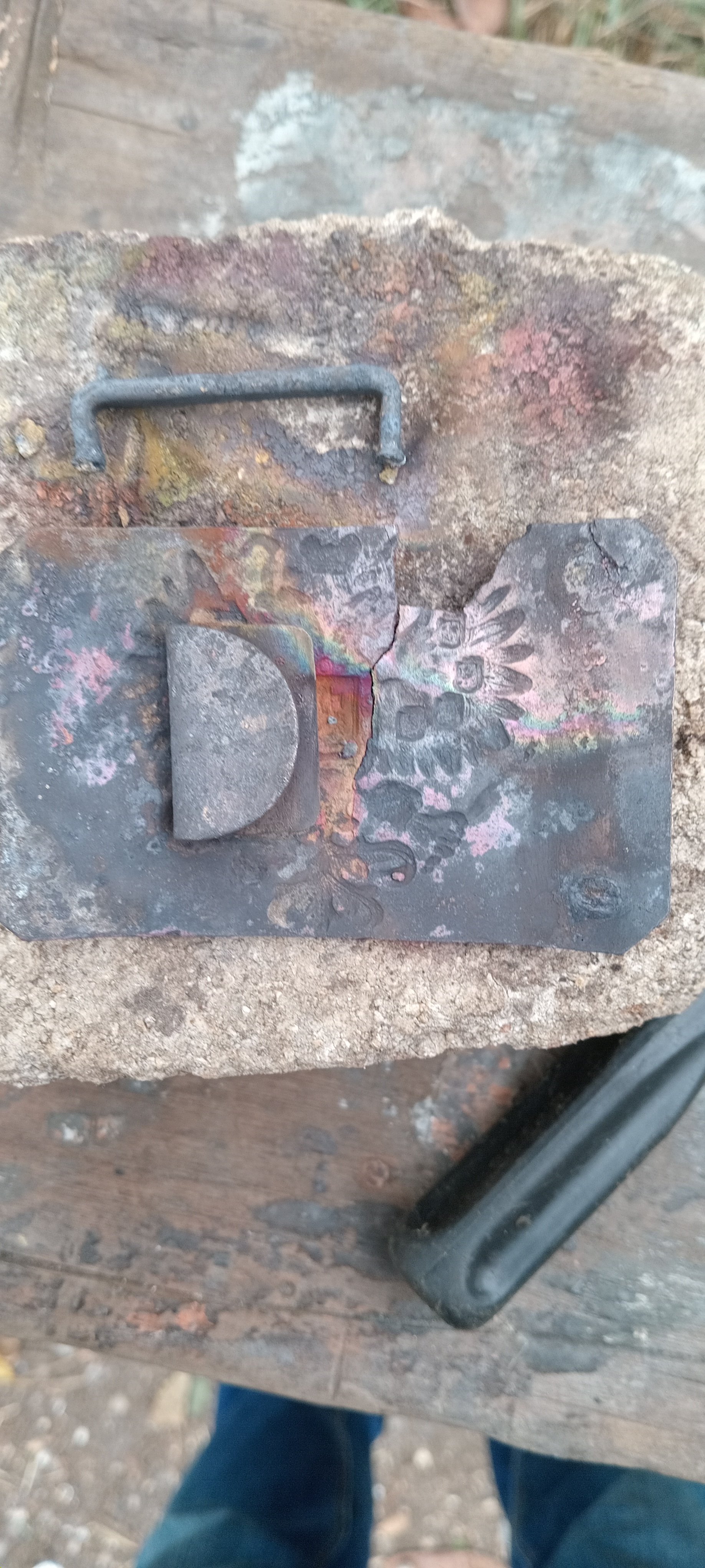

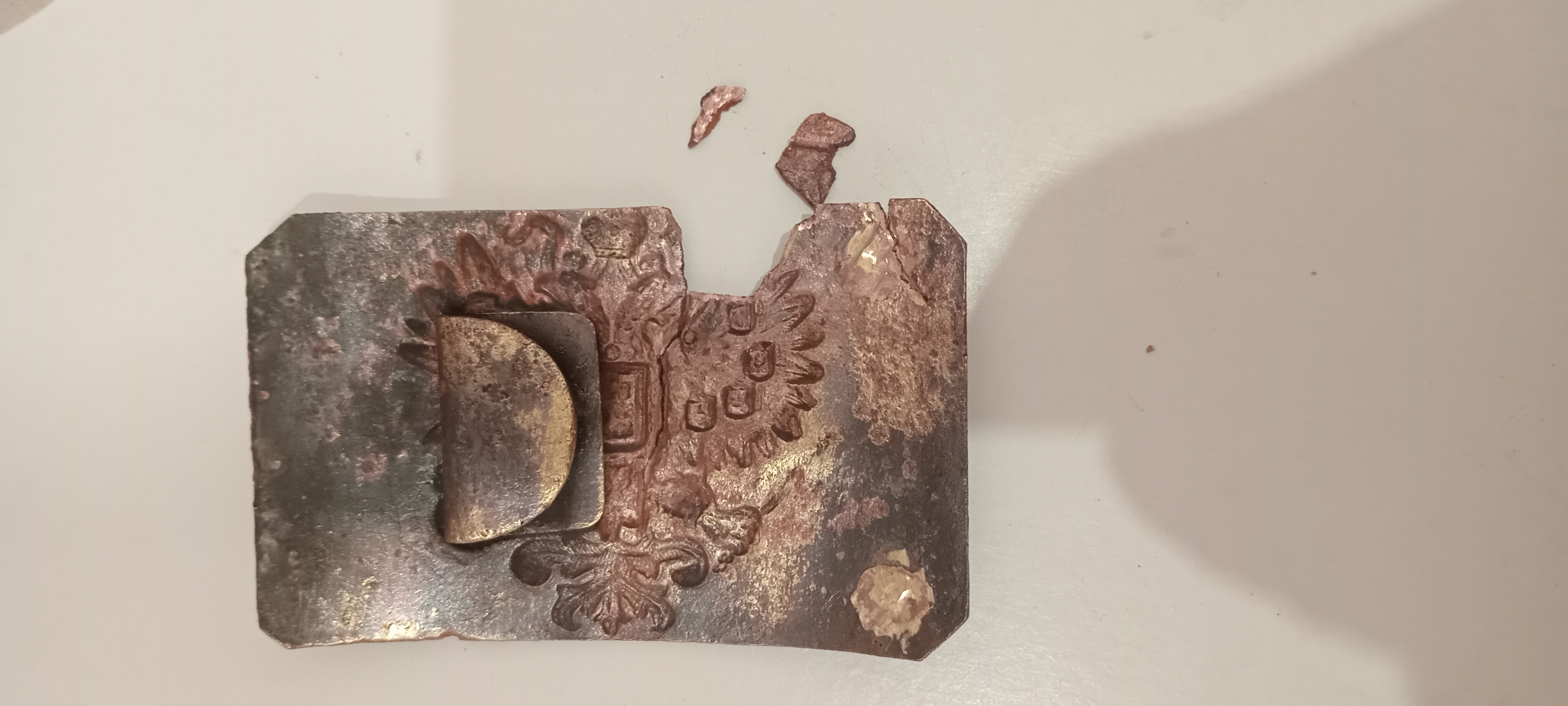

    Придбав таку пряжку ріа. Після відпалу хотів вирівняти, почала тріскатись. Поки впаяв відсутній шматок латуні. Продовження пізніше буде...

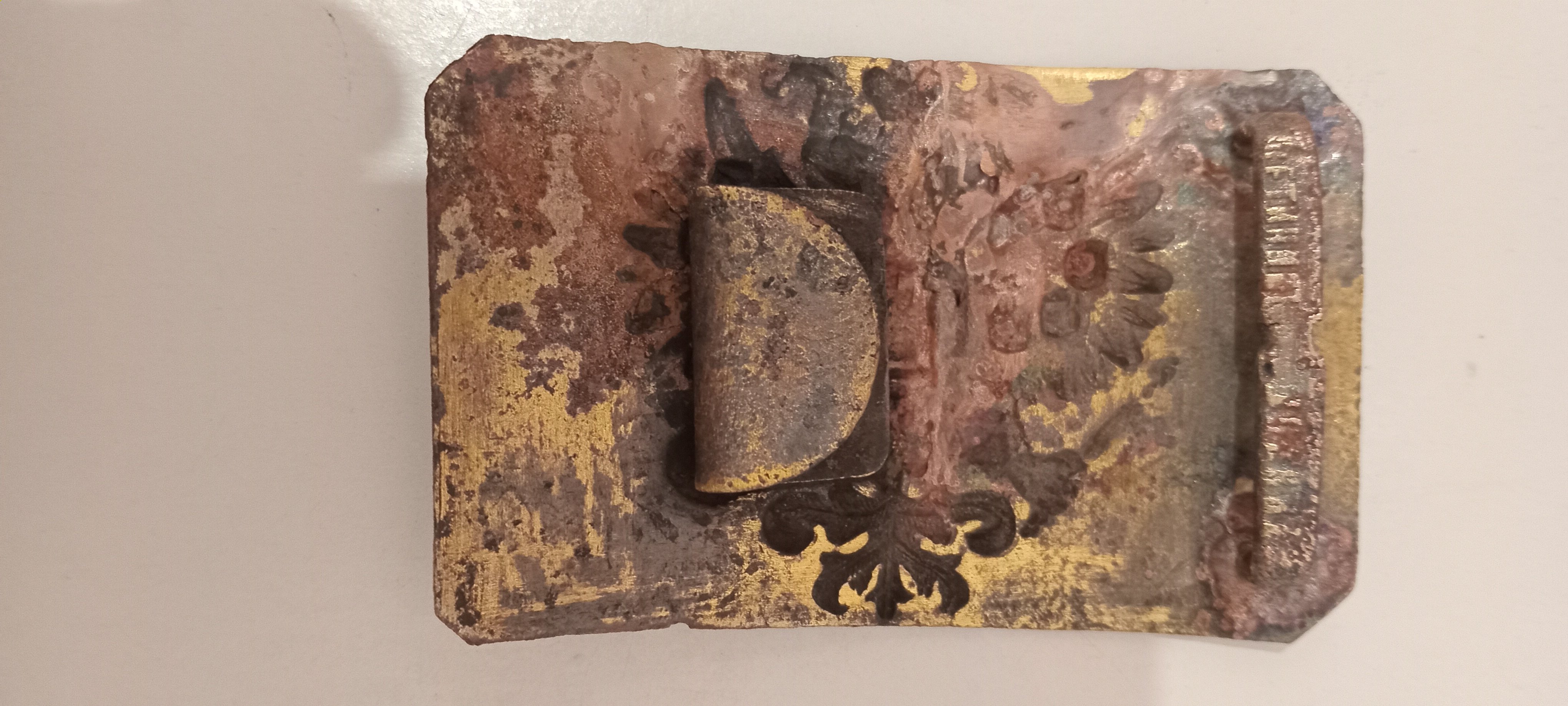

    Дарма витратив час:( Гнила, як і місто де вона зроблена(москва) клеймо виробника на зацепі. Одну тріщину запаяв, з'явились ще, та й рельєф посипався:( Піде на запчастини.

    Мабуть є речі не ремонтабельні (((( ....але в якості донора вона ще може "сказати своє слово".

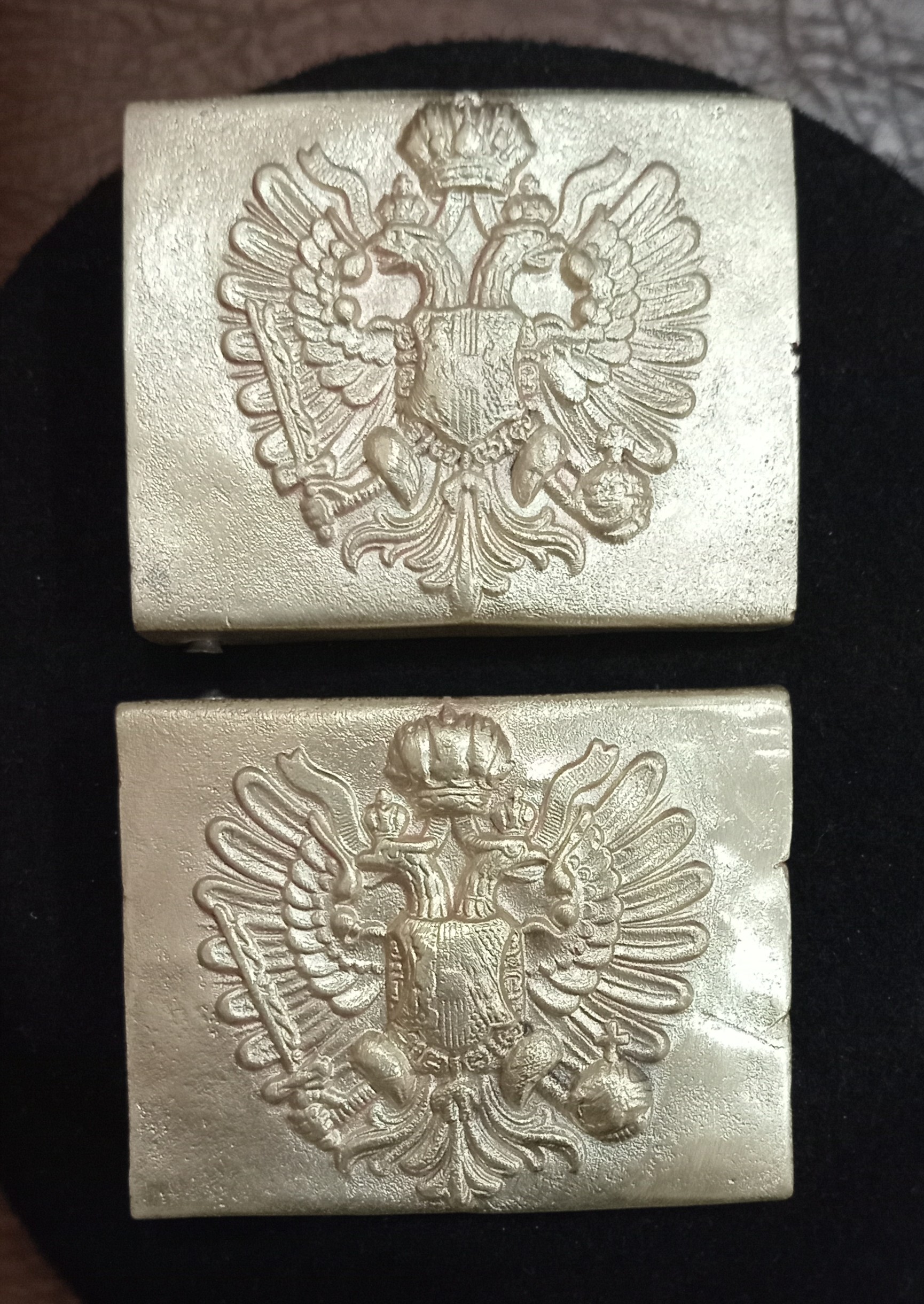

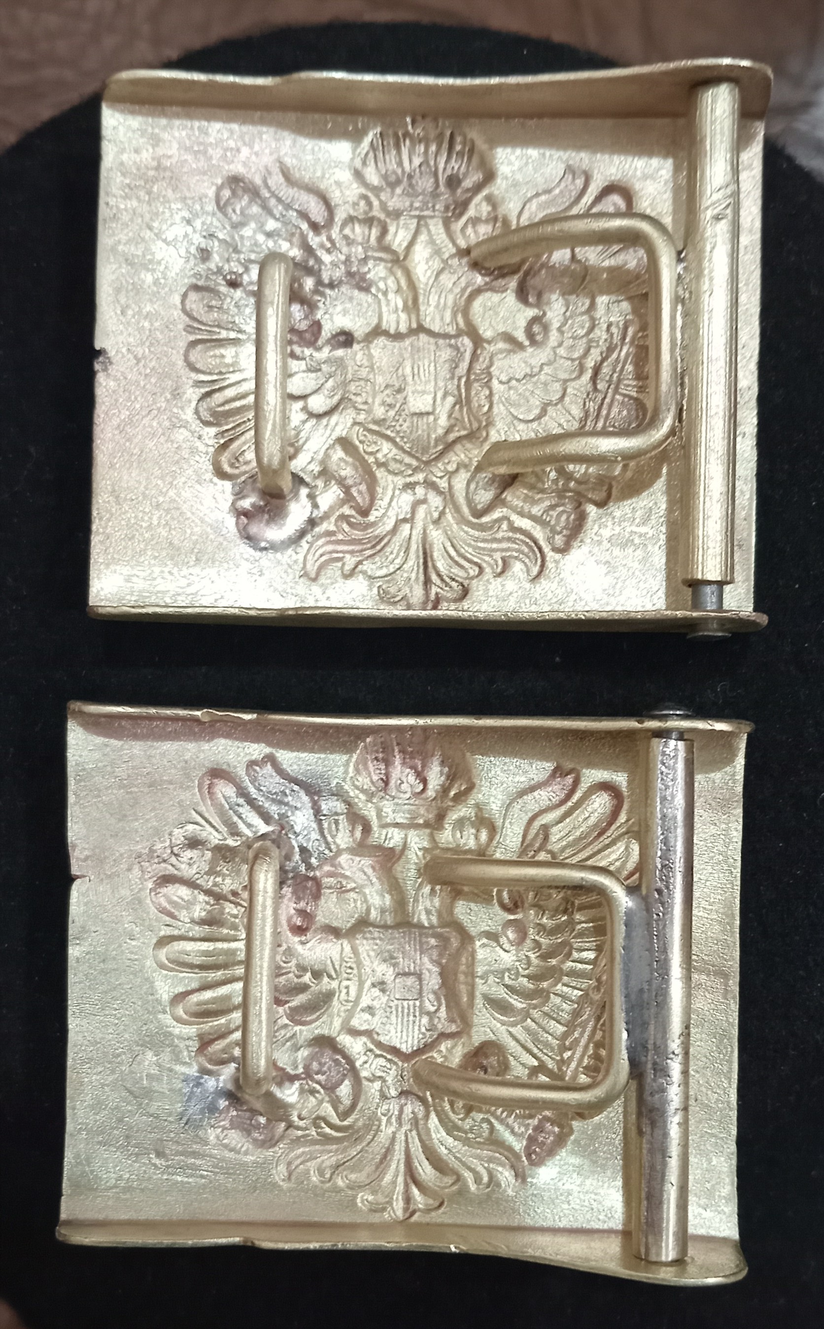

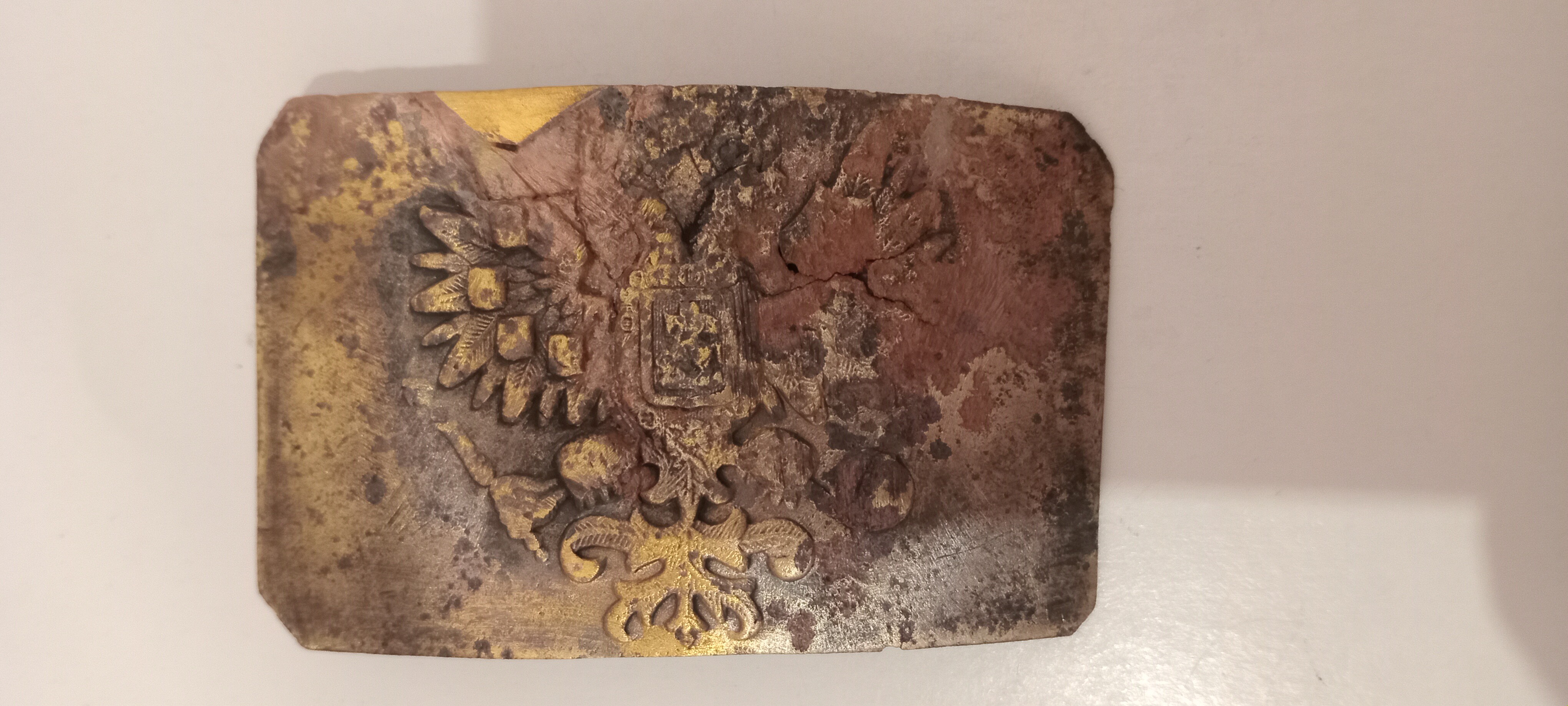

    Трохи ще зробив.

    Гарна робота. Яким чином перетворюєте червоний окісл на жовту латунь, очищюєте проще кажучи ? З пов.

    Латунною карщіткою на дрелі проходжу.

    Придивився - тепер бачу))) Мені здається таким способом ви трохи втрачаєте дрібні деталі рельєфу....хоча на деяких предметах це вже не має значення.

    По деталях я легенько проходжусь. В основному по базі сильніше.

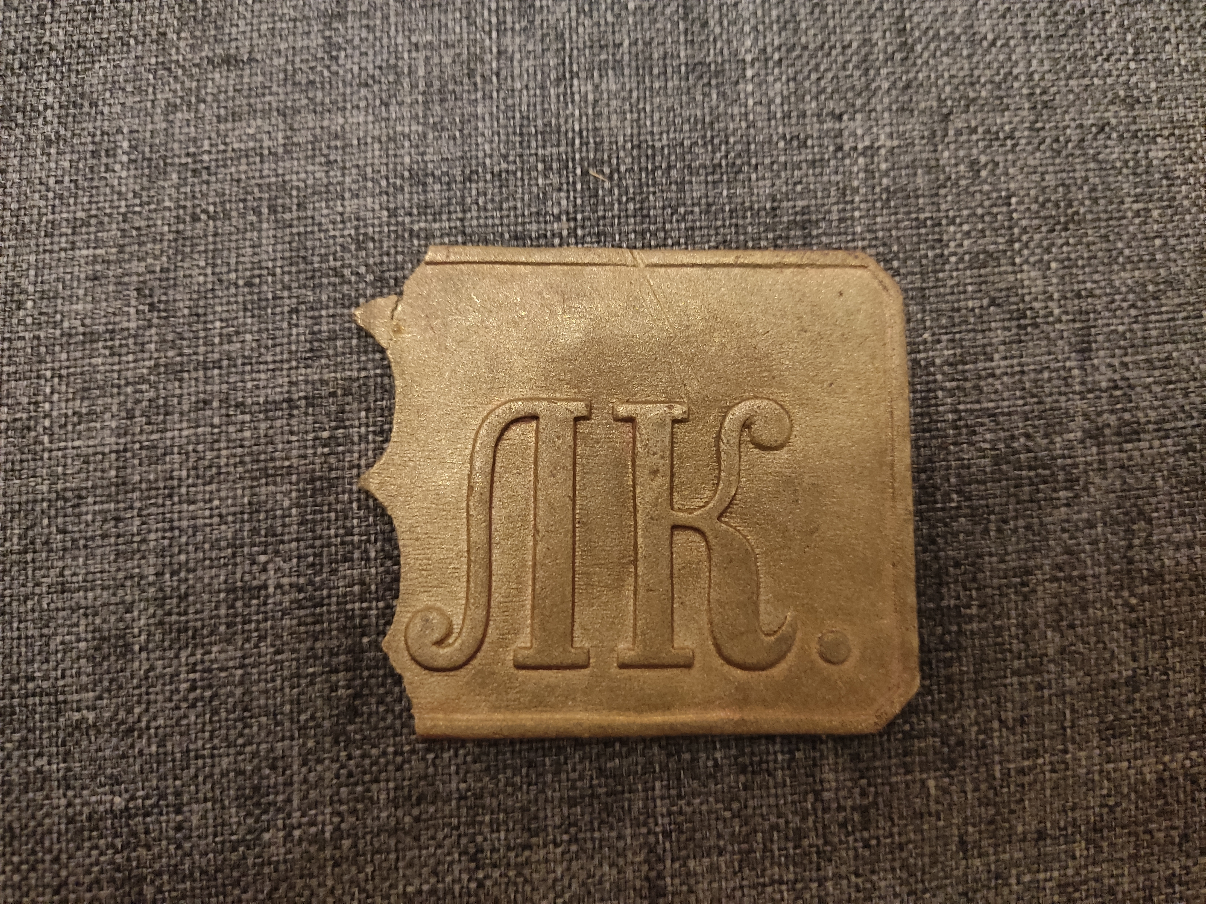

  13. Tamerlan25

    Отличная работа, чем паяли , если можно подробнее, марка.

    Мідно-фосфорним припоєм як і на оригіналах. За допомогої газового пальника.

    есть его марка? производитель. Если не трудно уточнить .

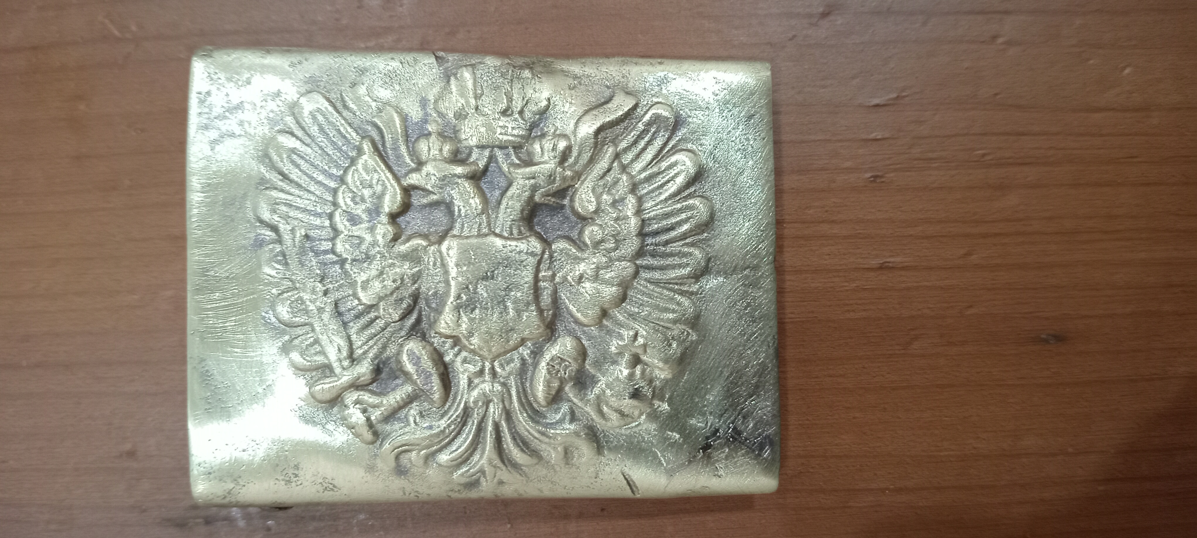

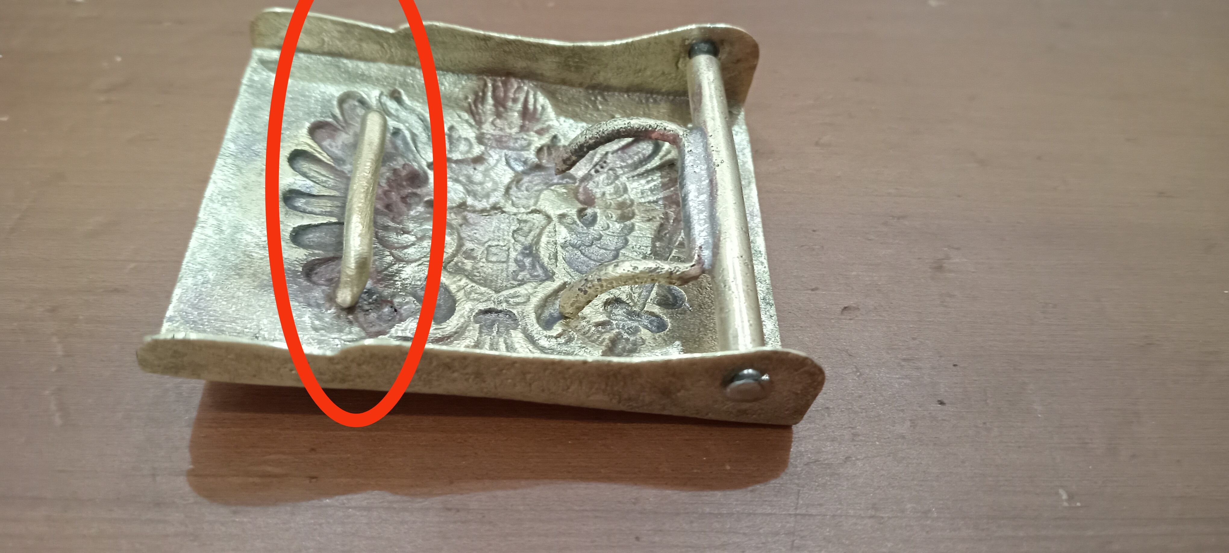

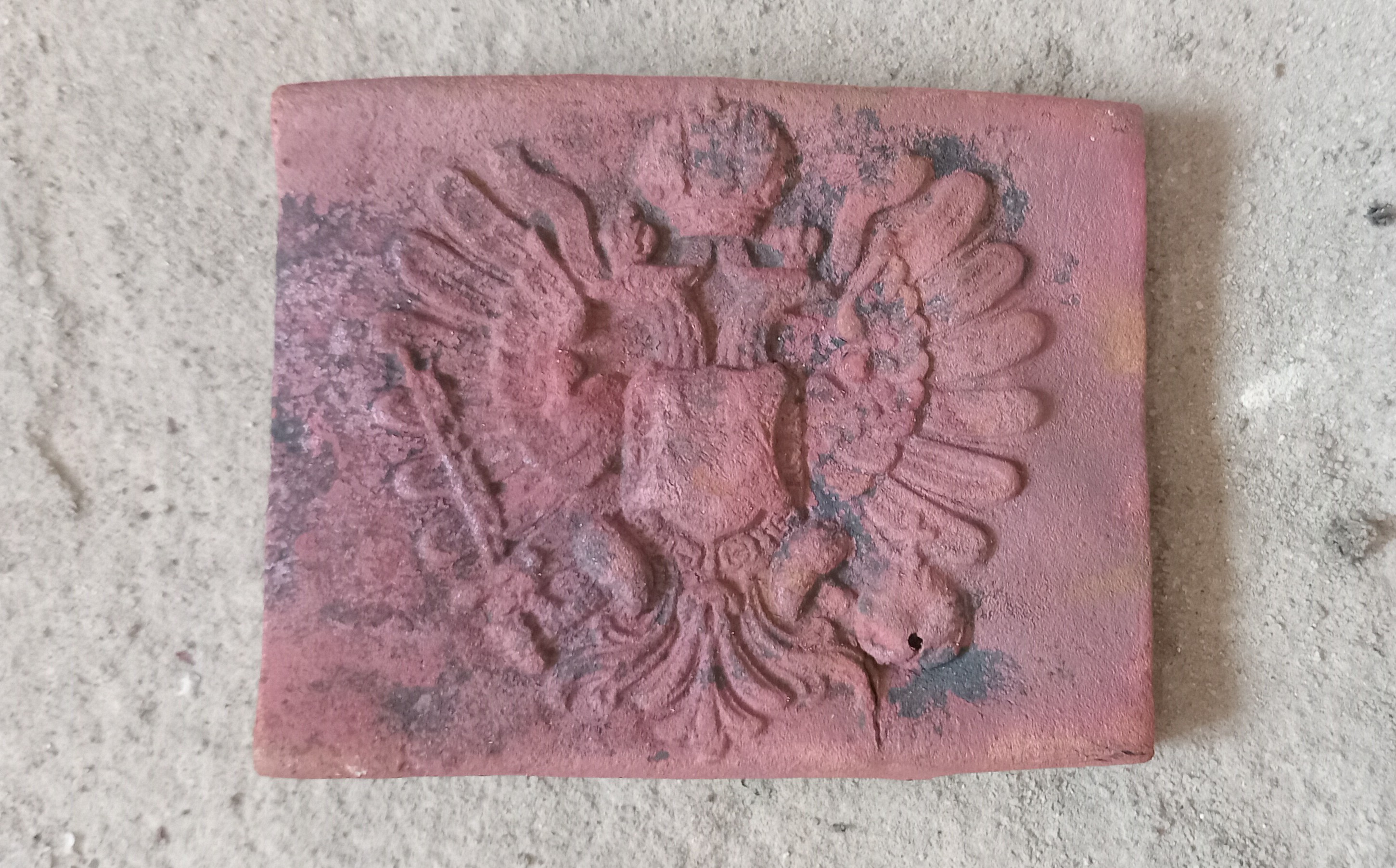

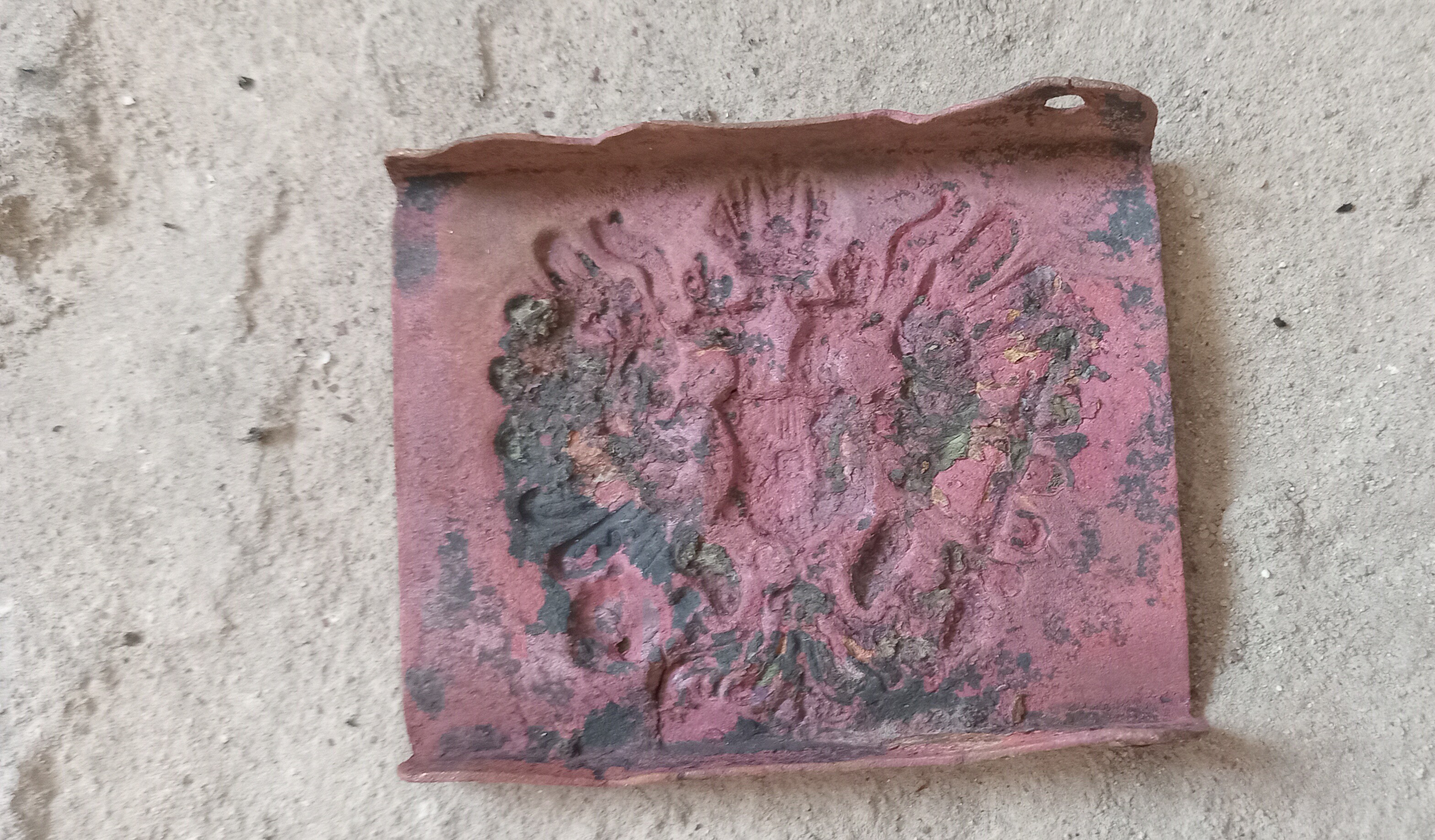

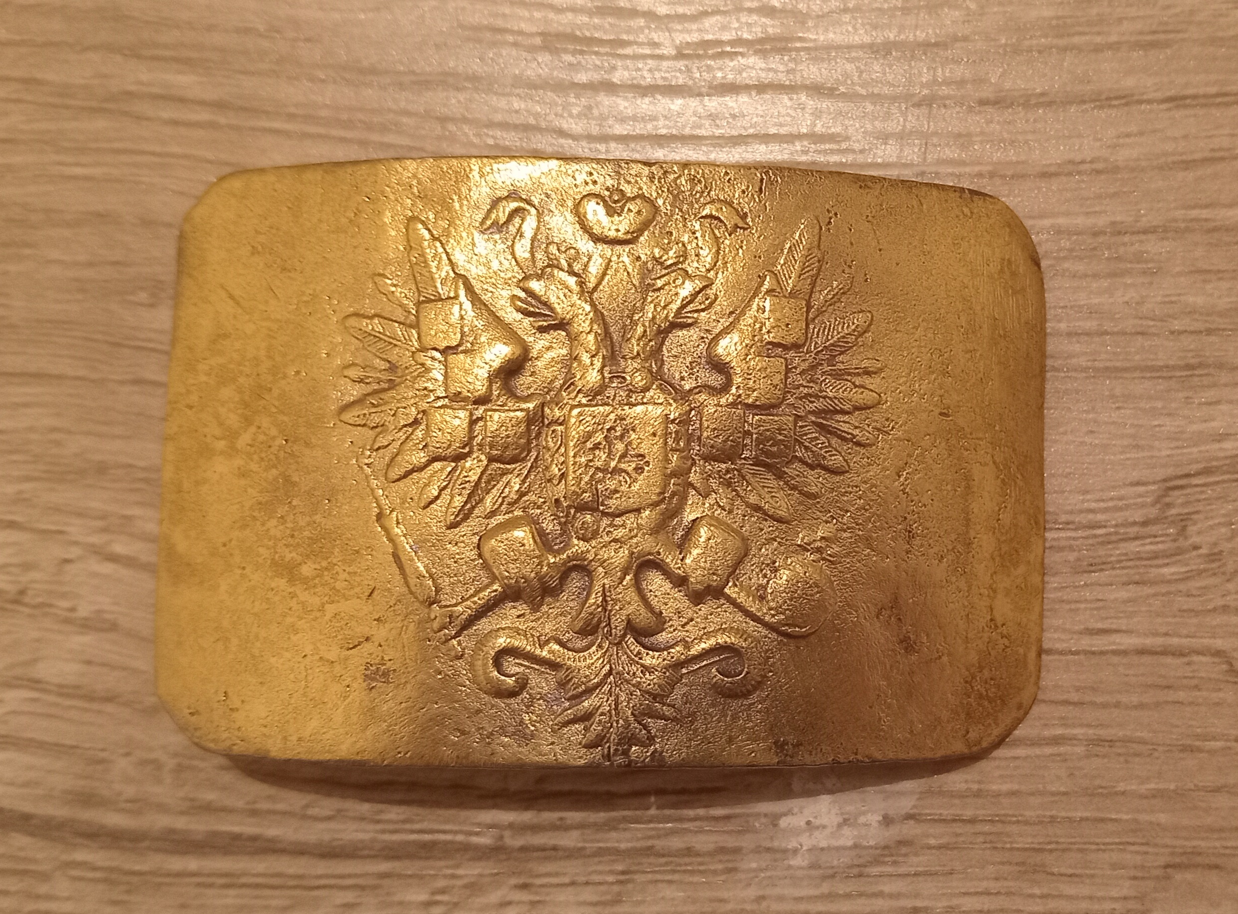

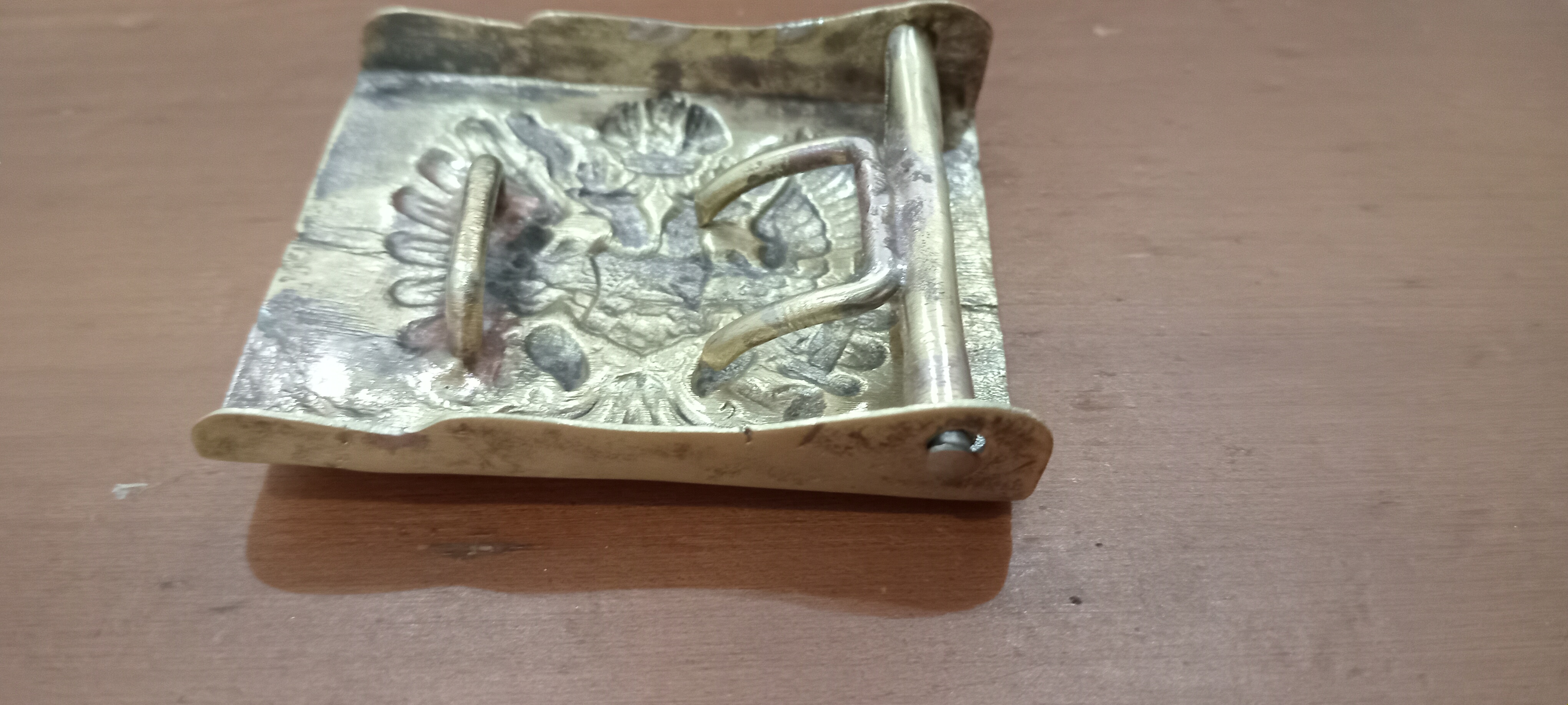

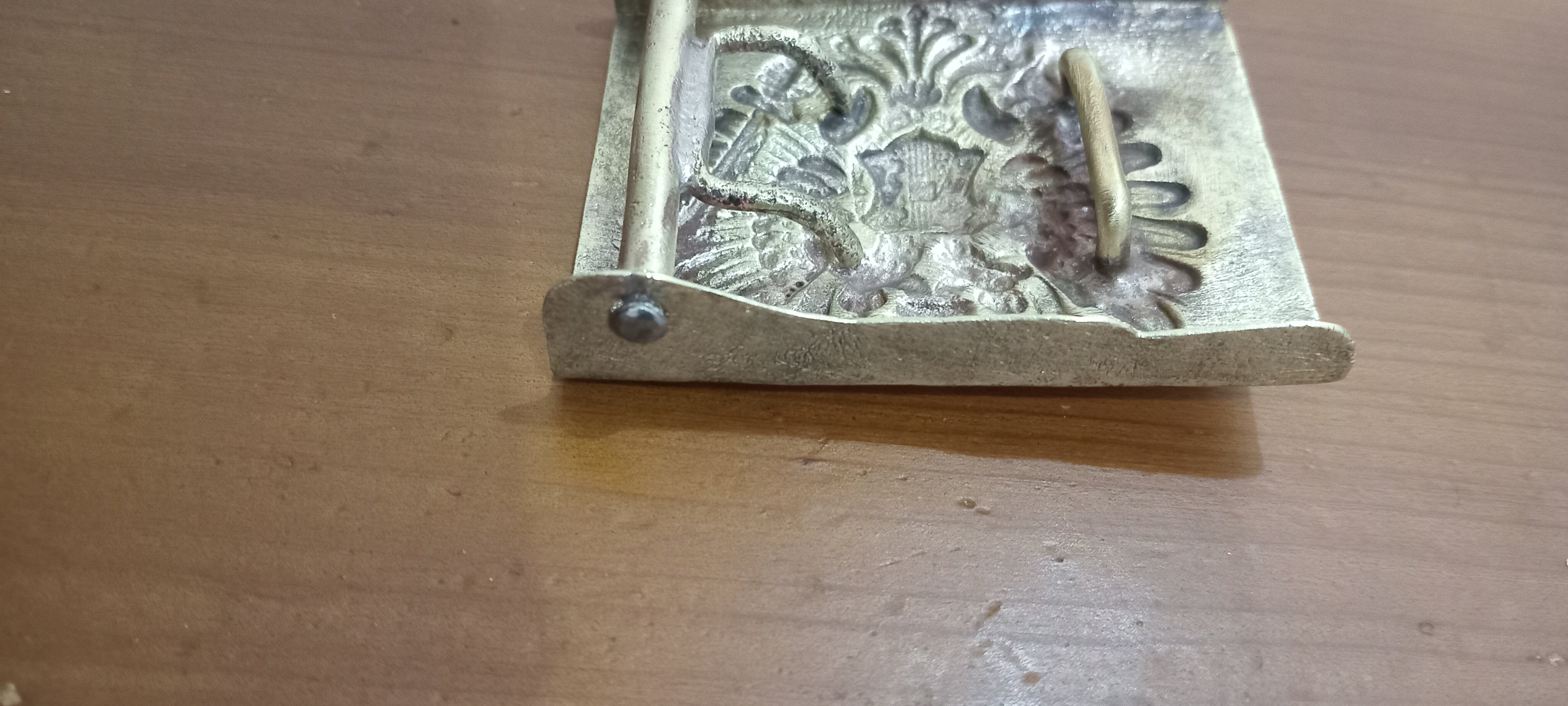

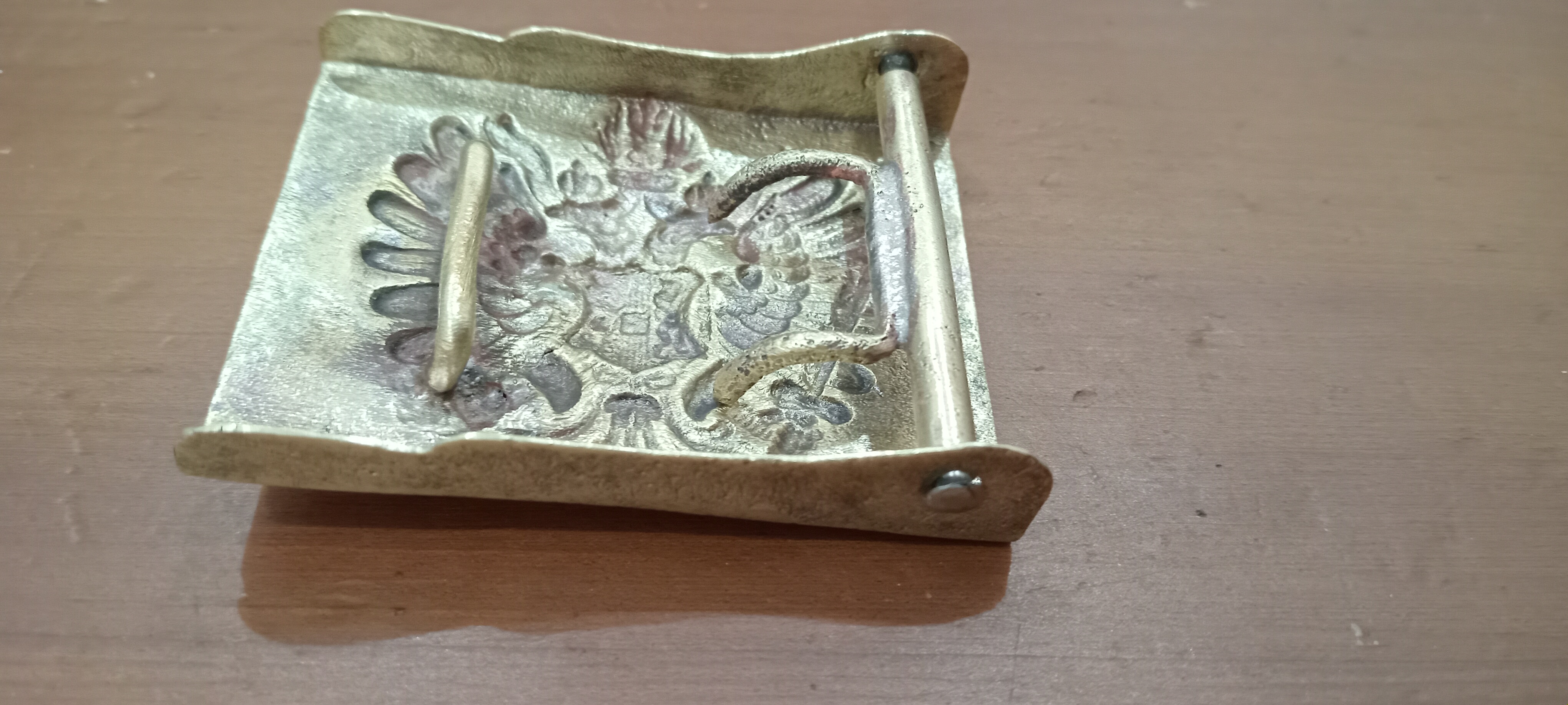

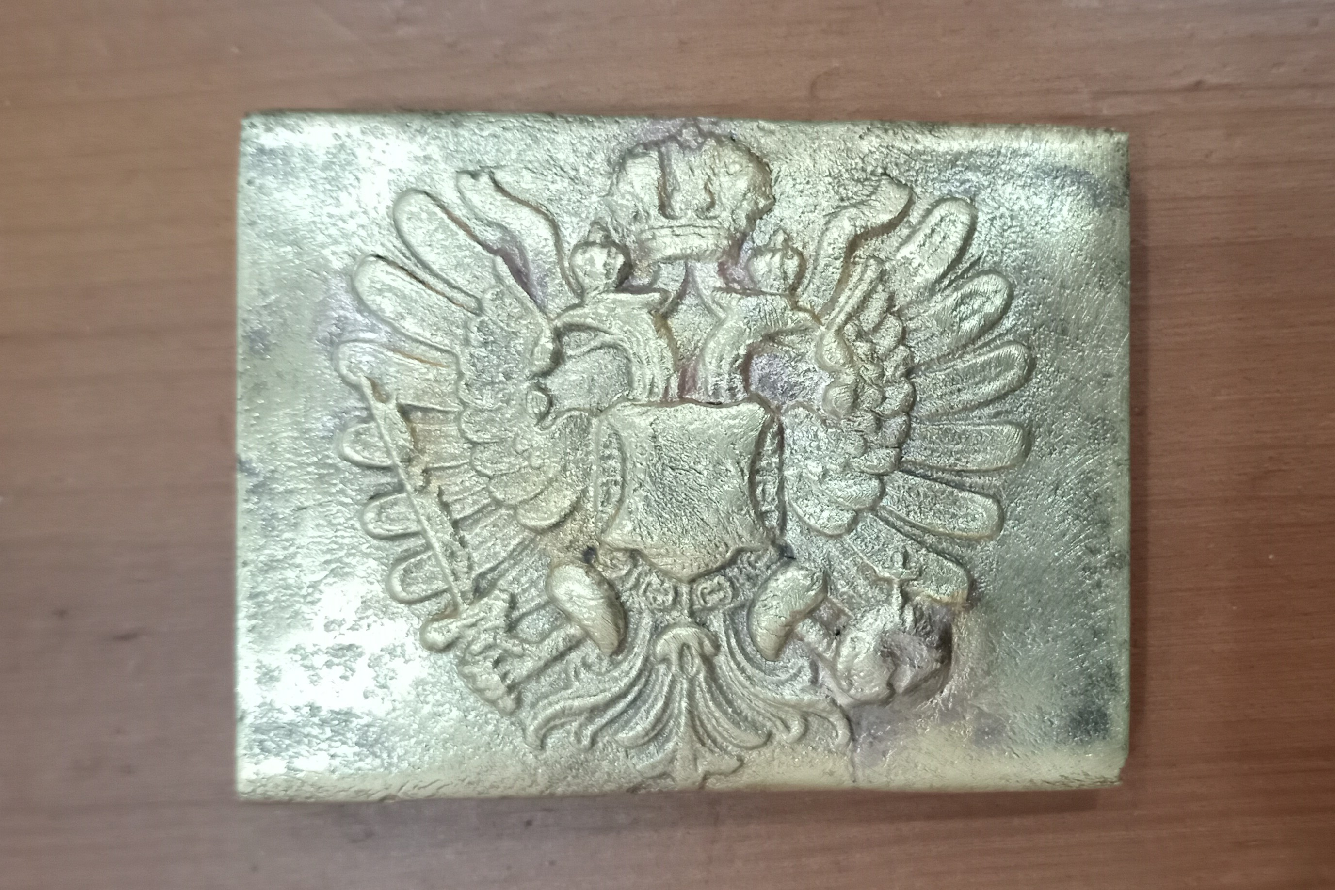

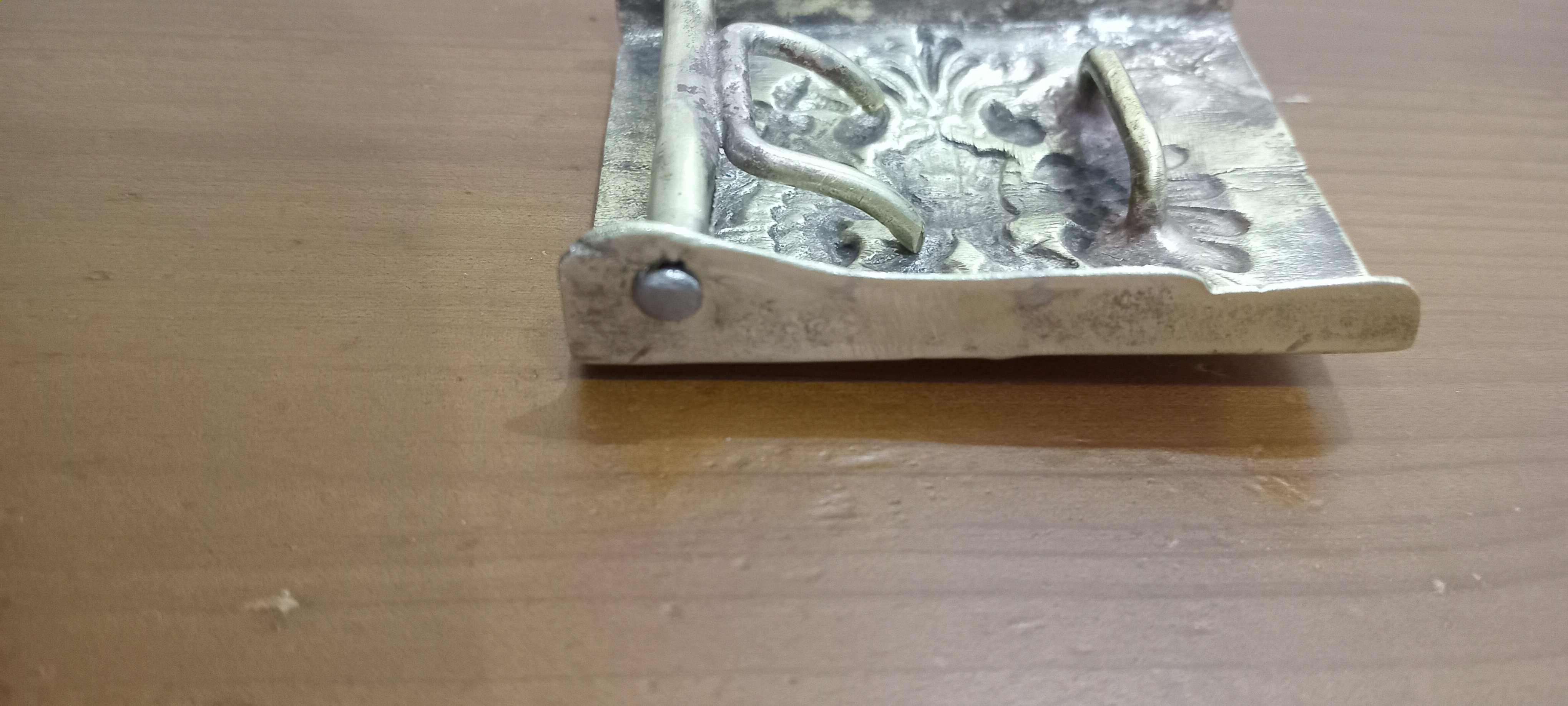

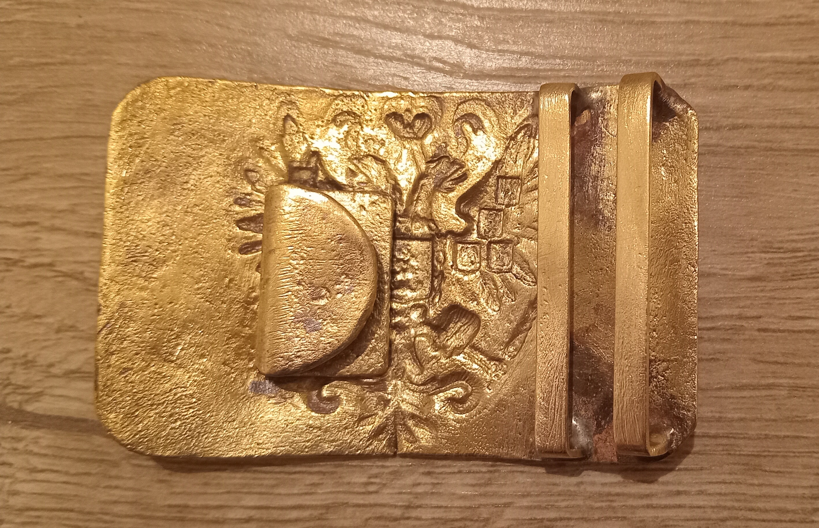

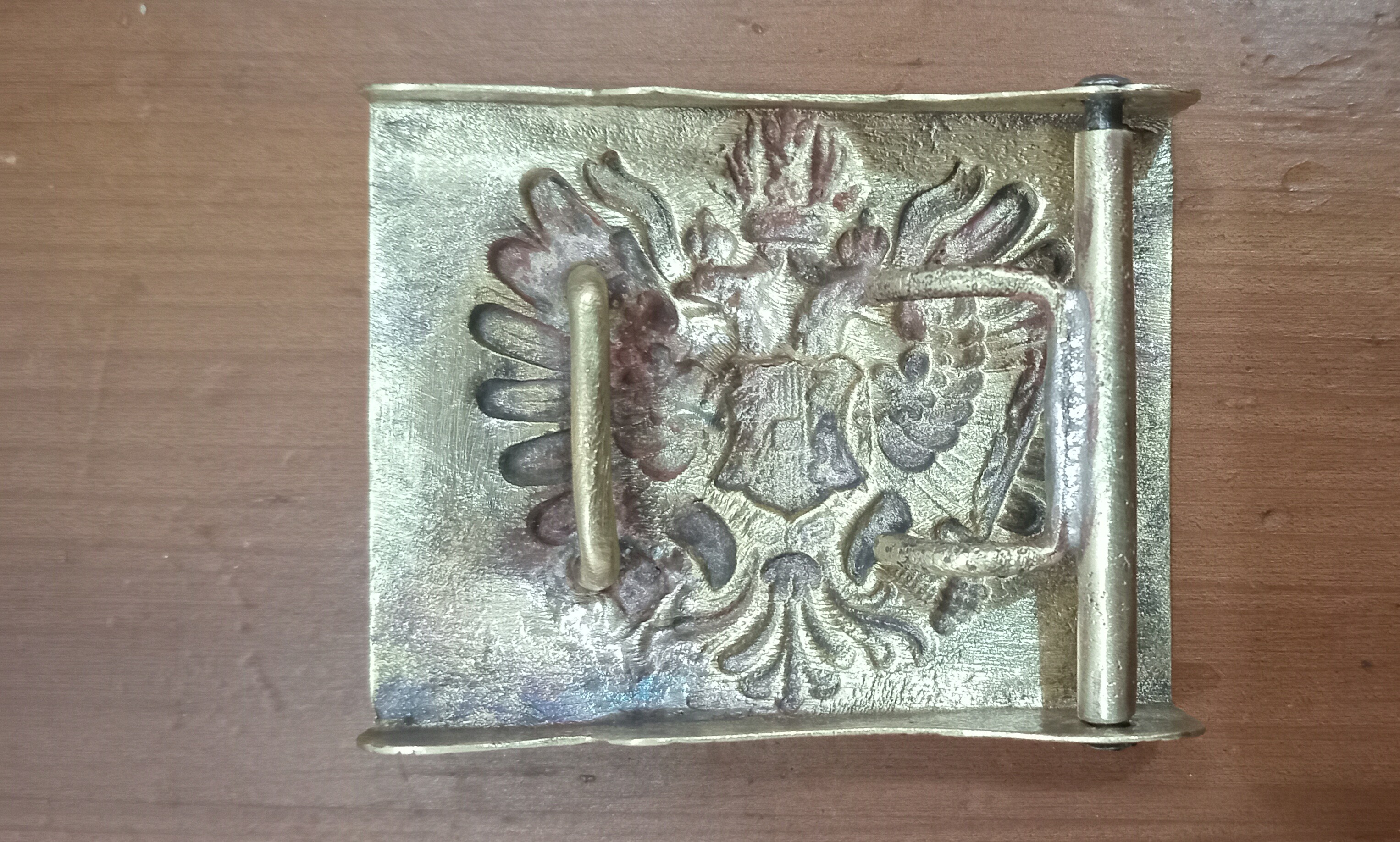

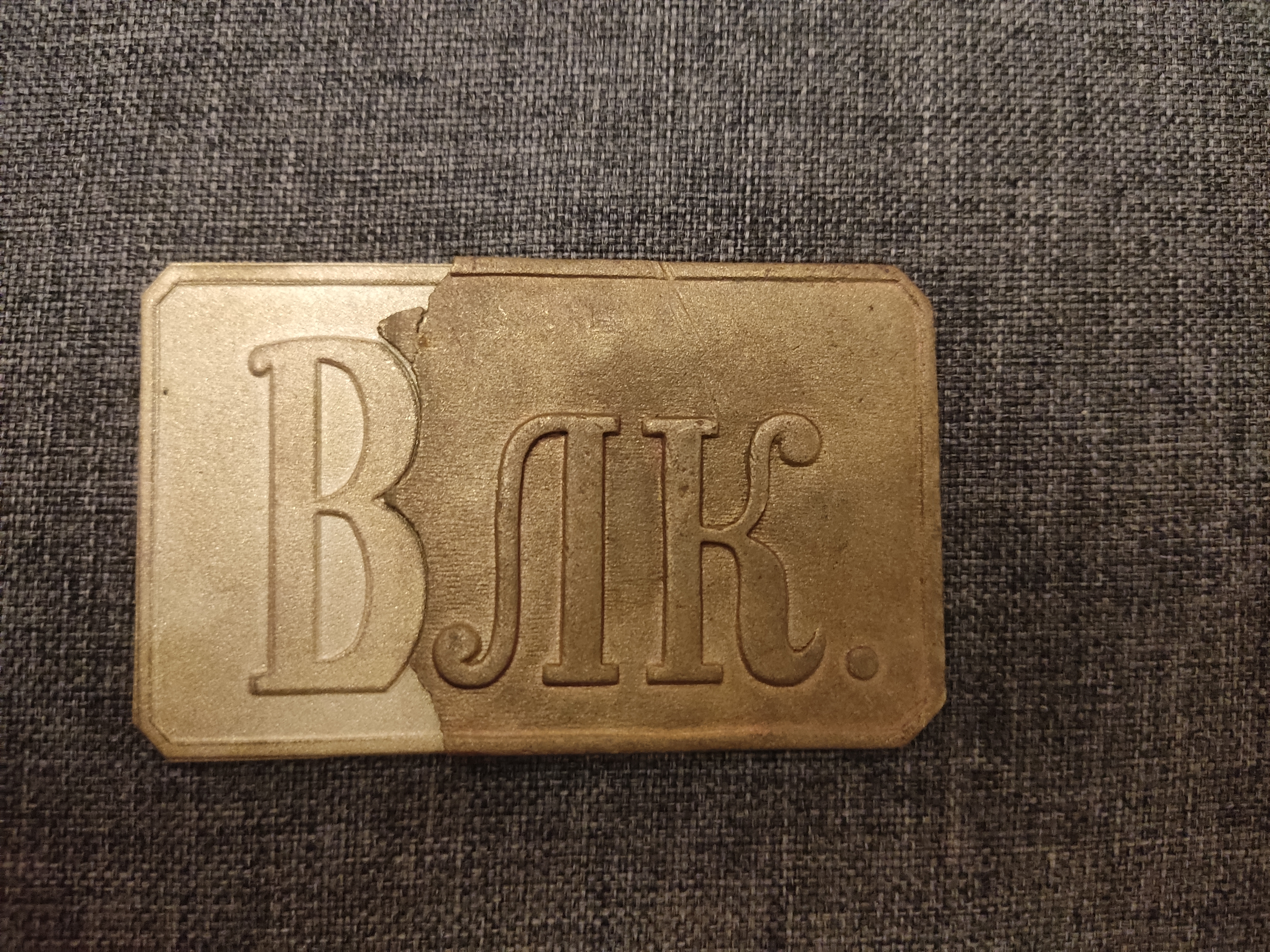

    Вирівняв, припаяв ворота, почистив. Фото до і після.

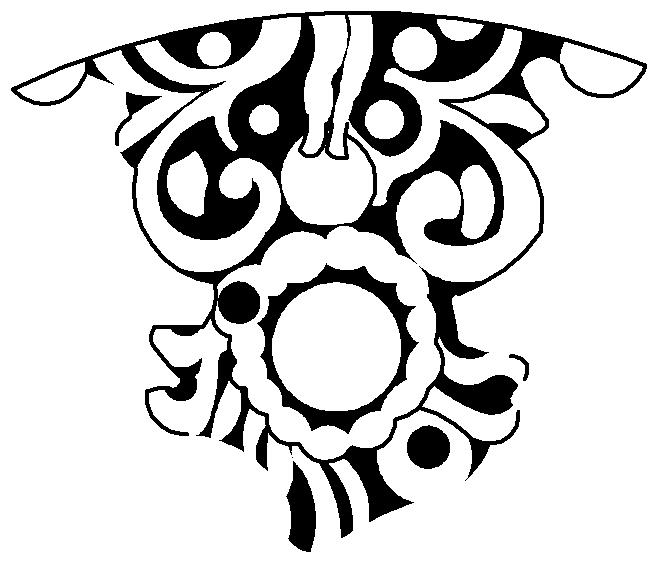

    Вітаю! Давно не викладав нічого. Була придбана незрозуміла база кокарди хнжд, оприділити яке воно було при життю не зміг. Консультуючись з колекціонерами по жд дійшли згоди, що там був паровоз. Знайти маленький паровозик важко, тому я його виготовив.

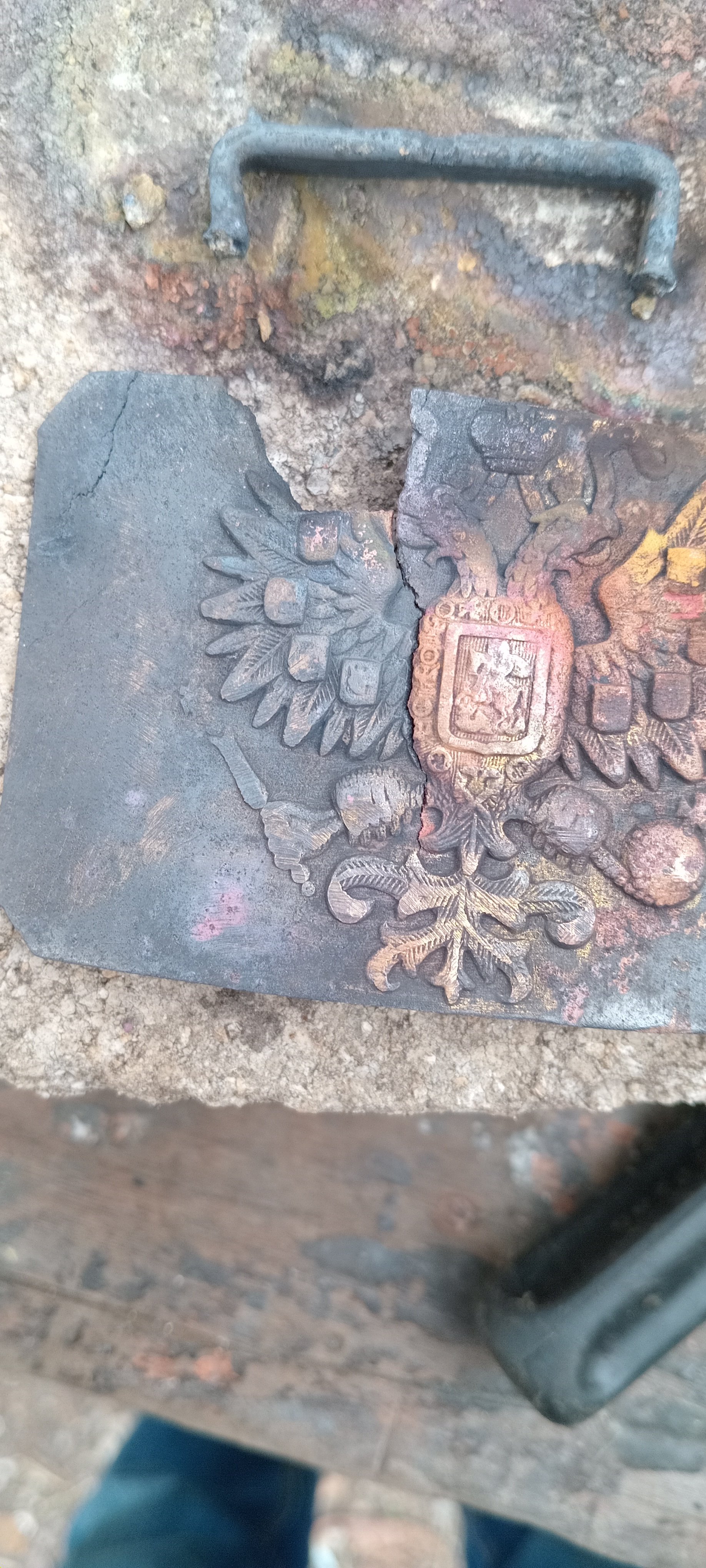

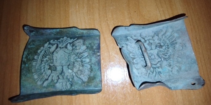

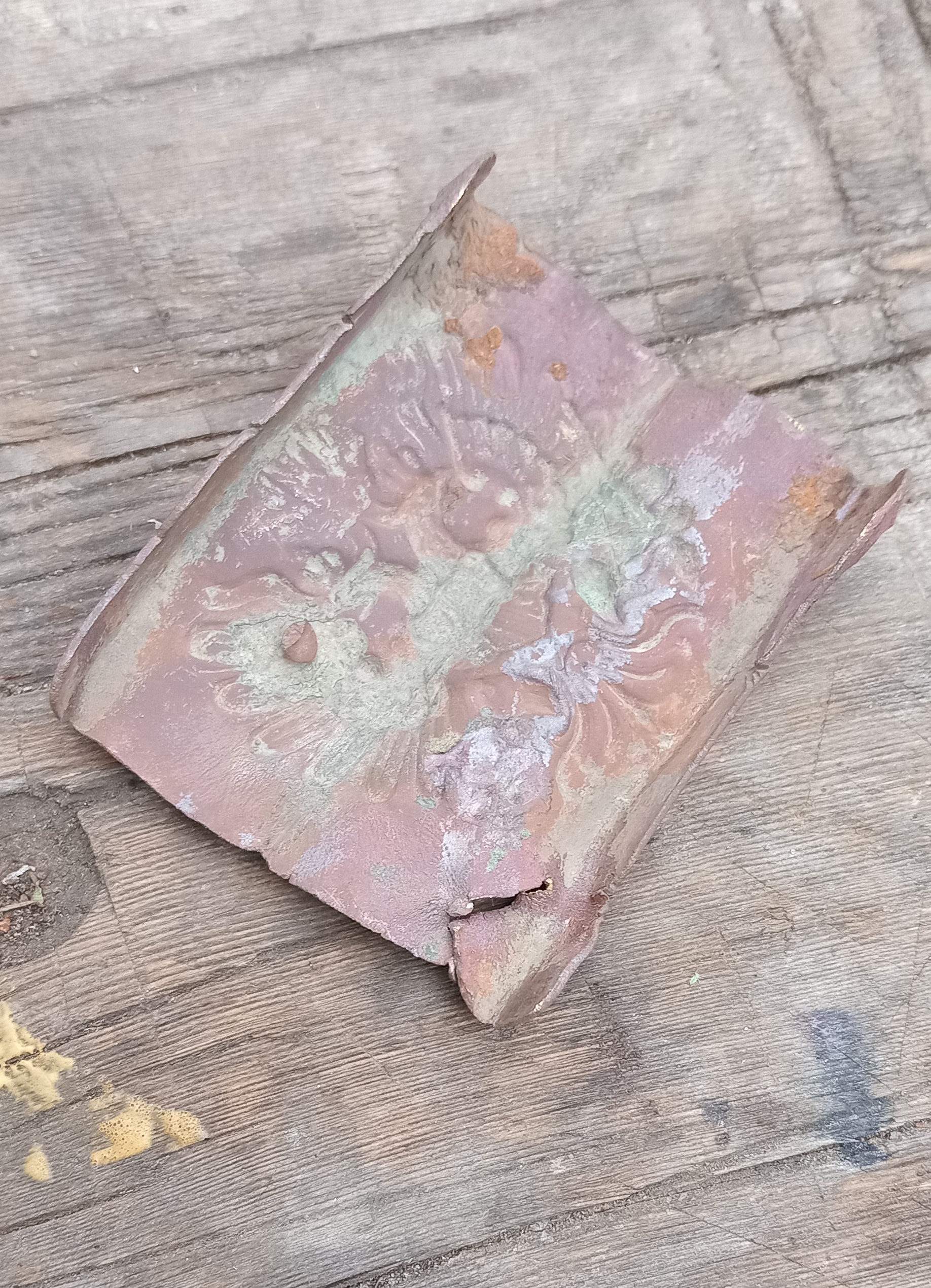

    Ще трішки побавився. Люблю з австрійками працювати. Метал після відпуску добре піддається рихтовуі.

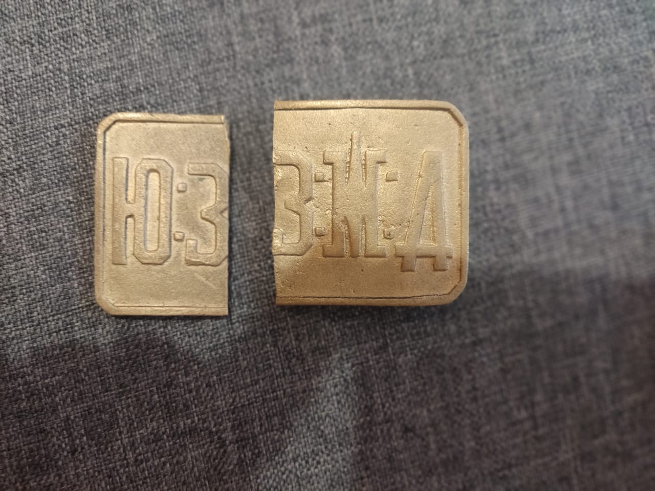

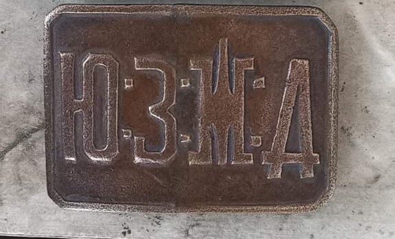

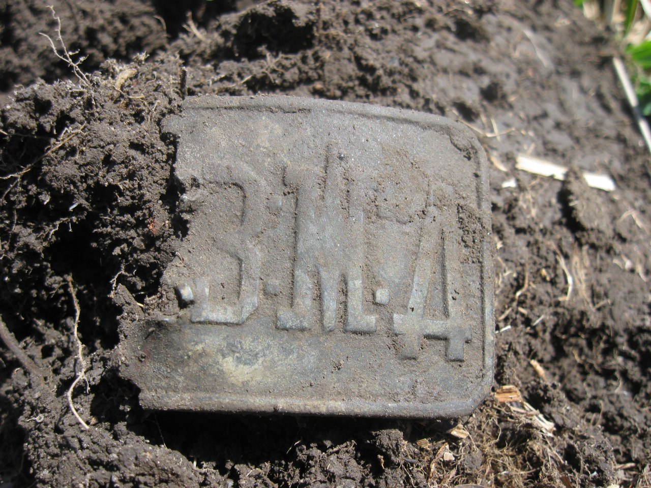

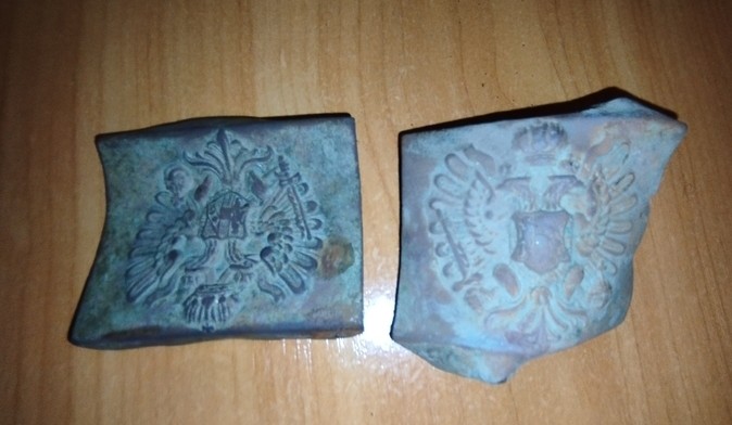

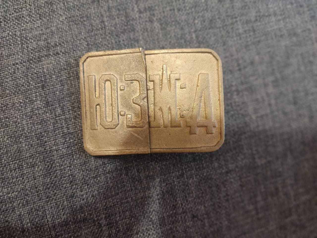

    Вітаю! колись подруга знайшла фрагмент пряги юзжд. На віоліті був придбаний фрагмент подібної пряги, підігнав фрагменти і товариш запаяв їх. Така пряга получилась

  22. Jawist

  23. Рихард
    Рихард Oberstleutnant
    5.198
    Одесса, Украина
    Даже якісна робота, результат вражає !

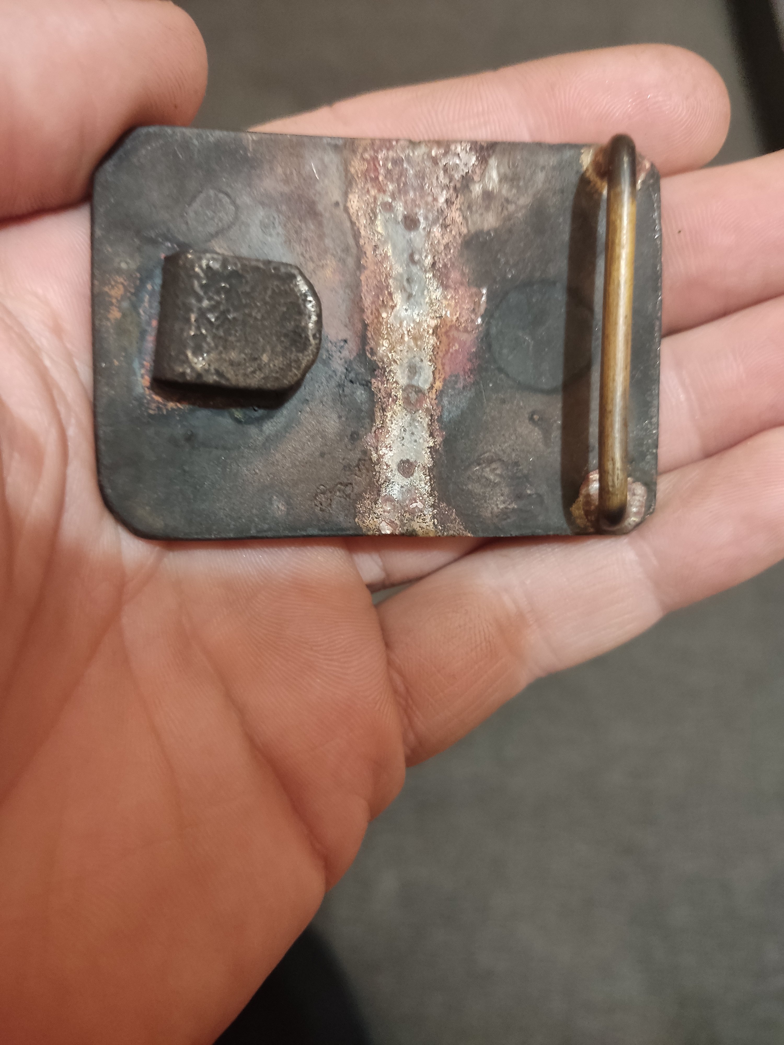

    Гарно. А фото зворотньої сторони є?

    Можна було теж шліфонути і запатинувати. Я на своїх шви пайки шліфую по максимуму.
