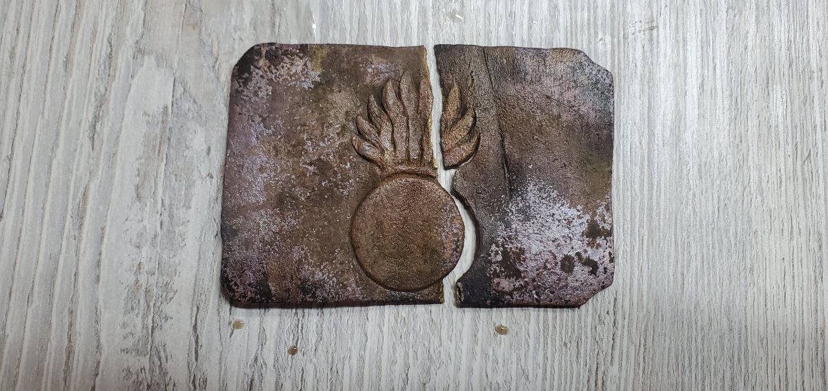

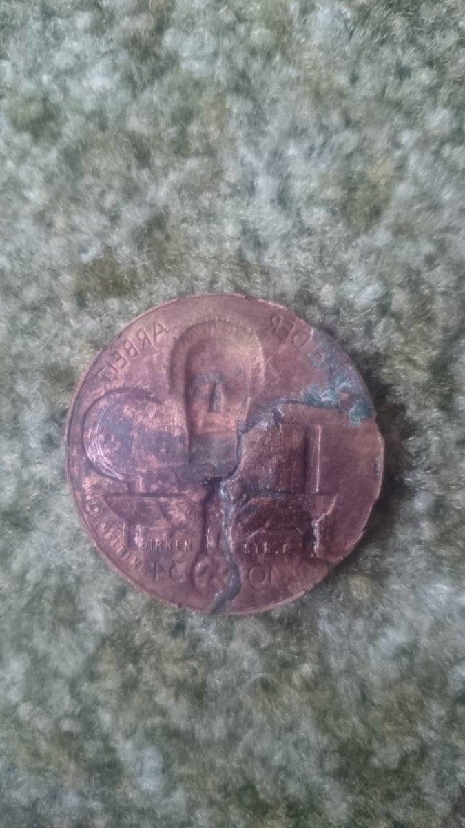

    Ось попробував.
    Хочу щоб справедливо покритикувати роботу .
    Послідовність з ліва на право.

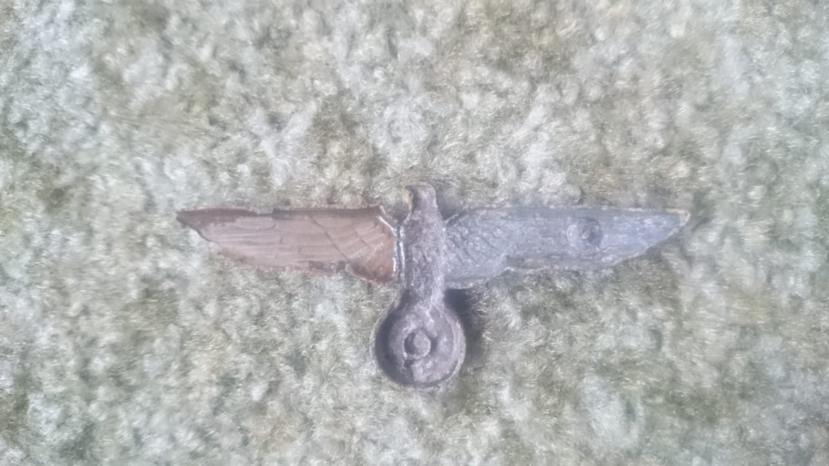

    1. З болота.Не знаю з чого, але думаю що має відношення до зв'язку.

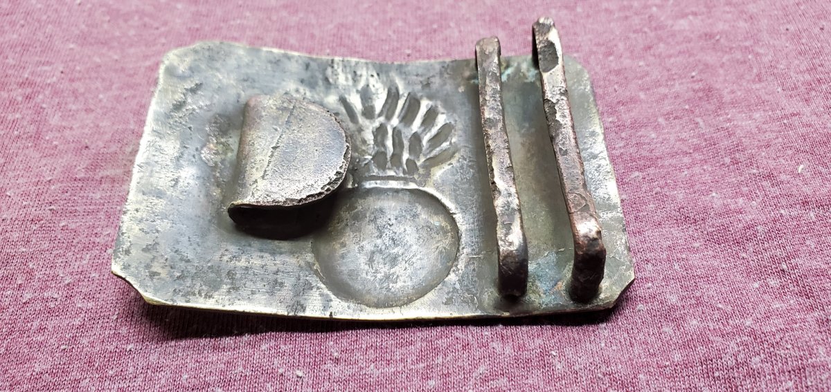

    4. Копані.з чогось похожого, що на крайніх фото.

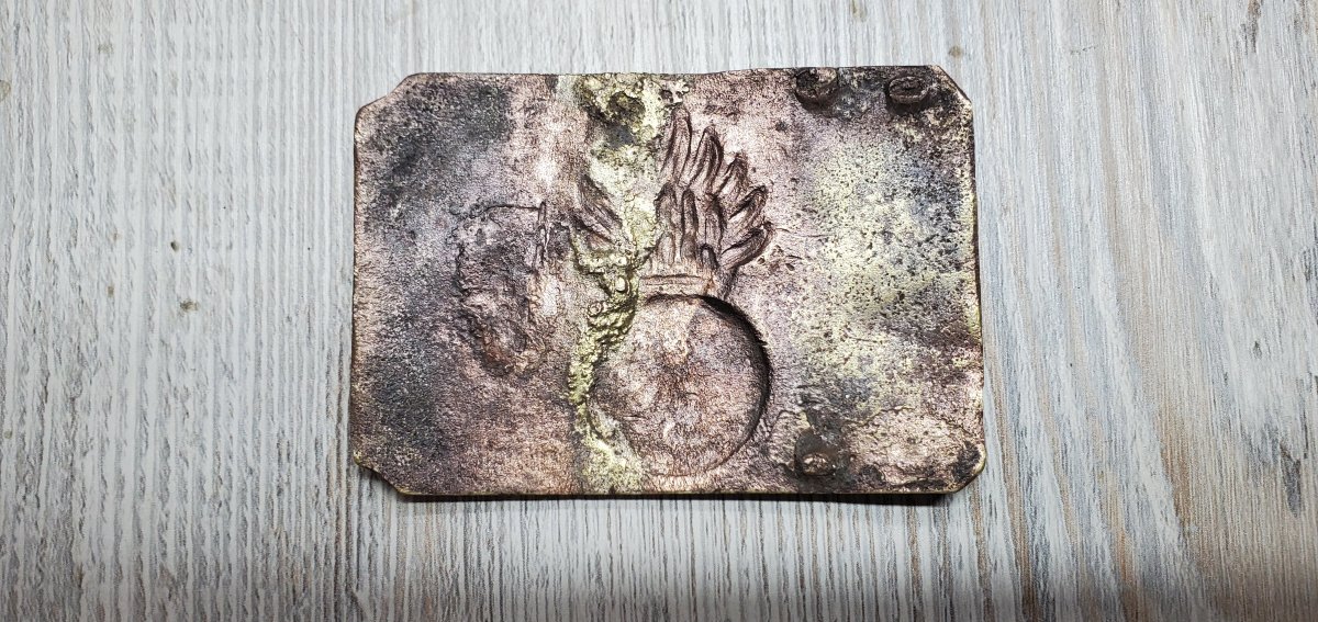

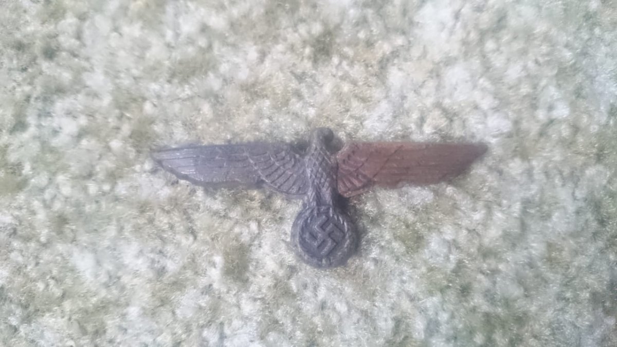

    5. З болота.В середині щось тарабанить.

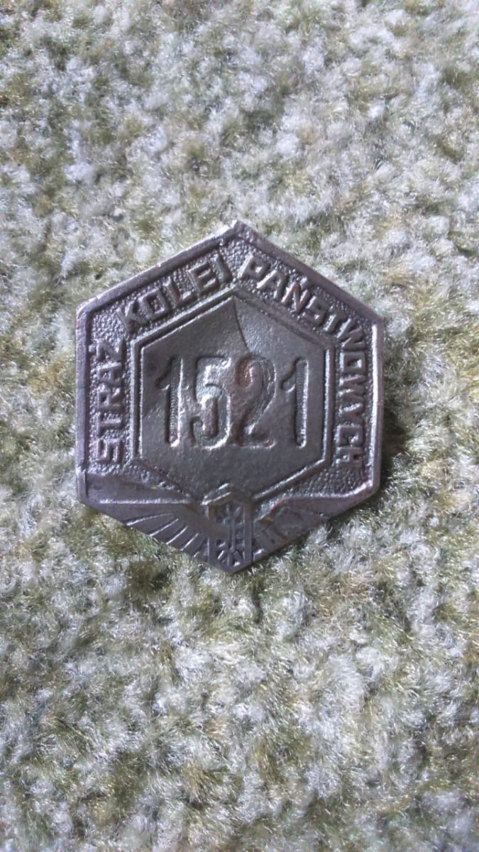

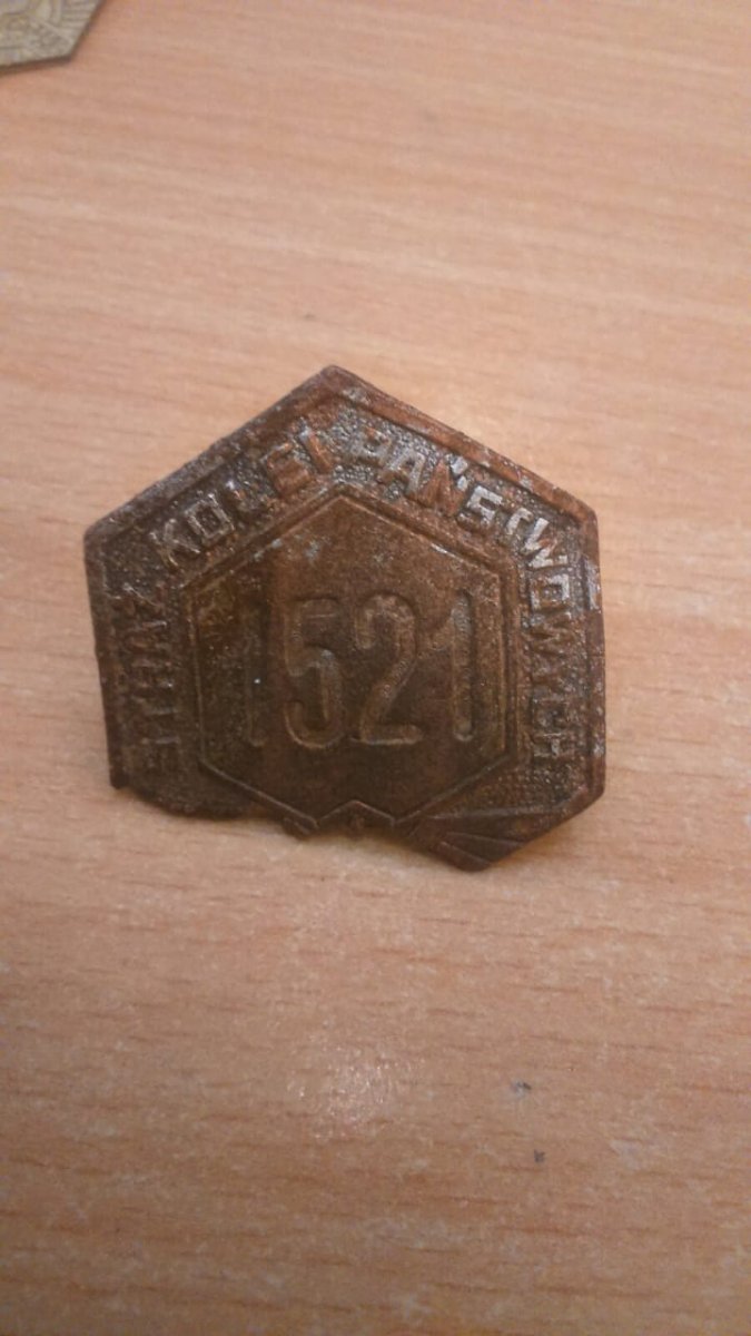

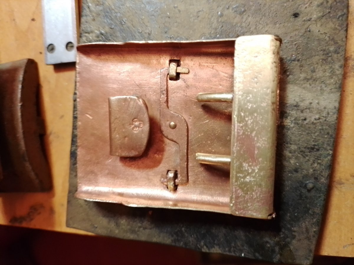

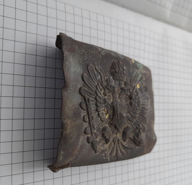

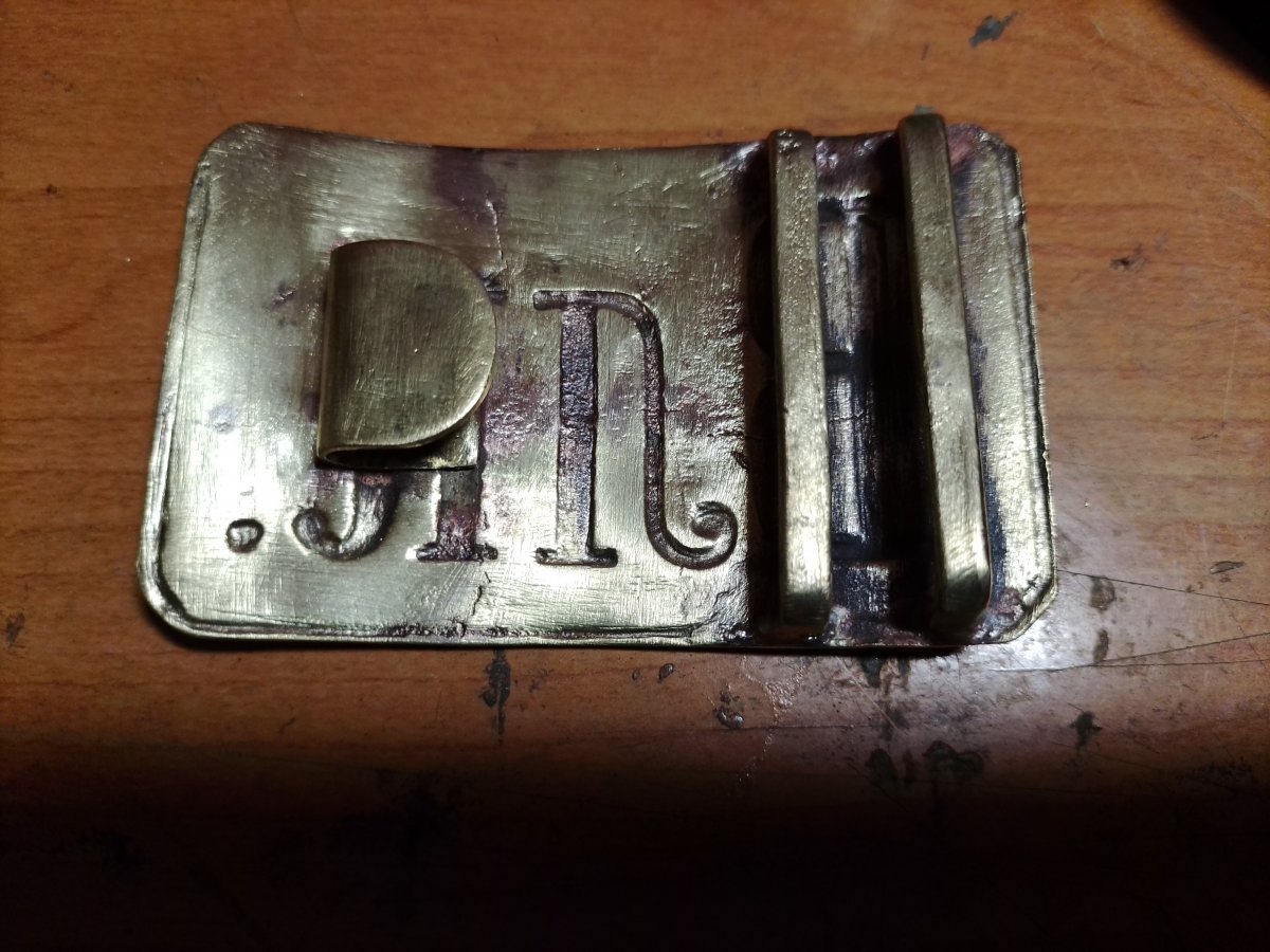

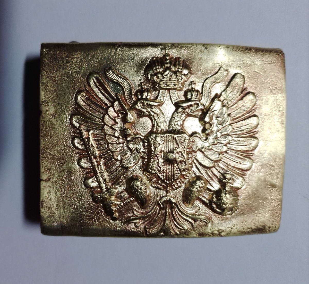

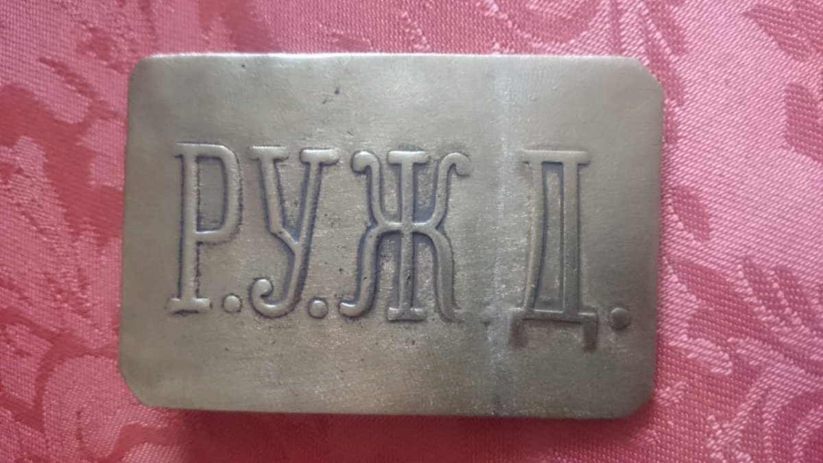

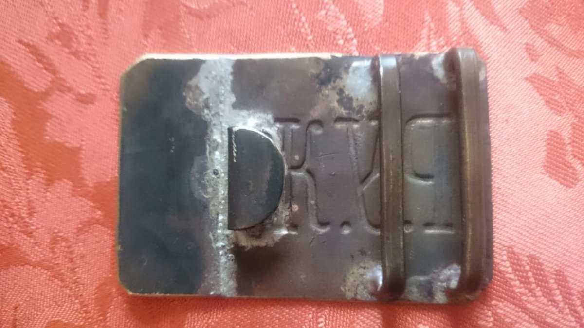

    Приветствую! восстановили с товарищем такую пряжку, фрагмент изготавливался с нуля

    Фрагмент ідеально вписався
    Хотів запитати,чому не паяли мідно-фосфорним припоєм?

    тяжелый в обработке этот припой.

    Зрозумів.То тільки в ютюбі все легко і просто.Зацікавився темою пайки твердими припоями,тому і запитав
    Дякую за відповідь.

    Ви не пробували затемняти тильну сторону холодним воронінням, щоб частково приховати сліди пайки ?.

    Пряга будет крепится в рамку, так что тыльная часть мне не важна

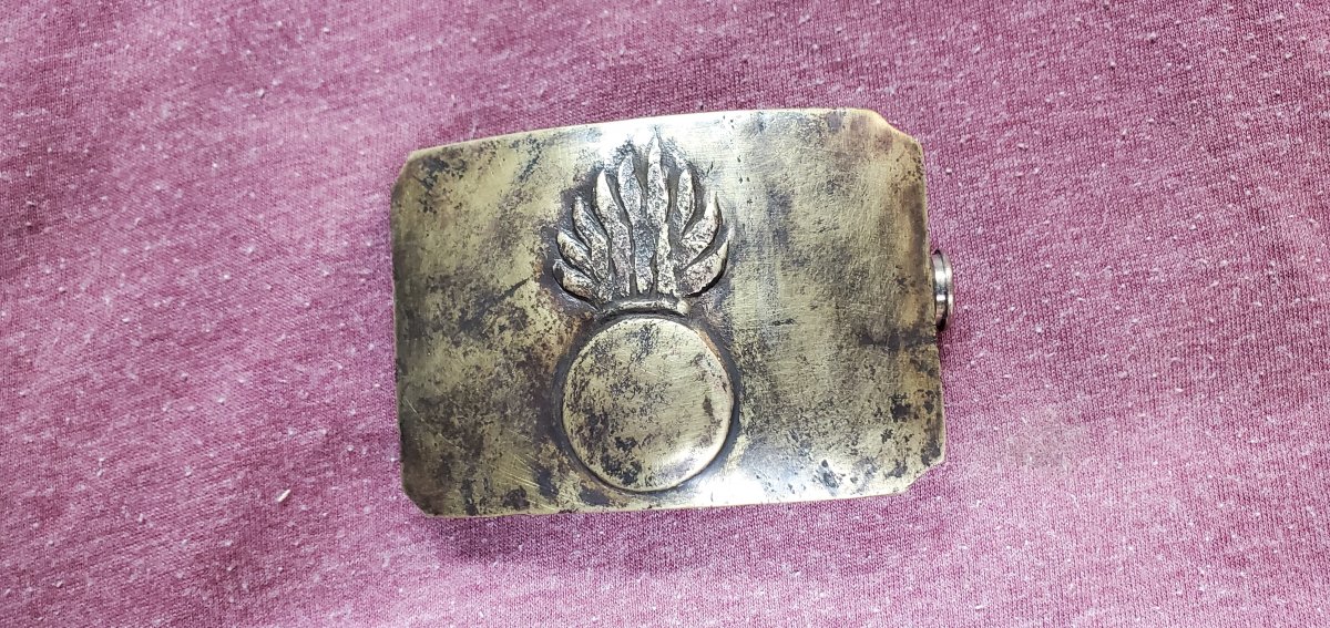

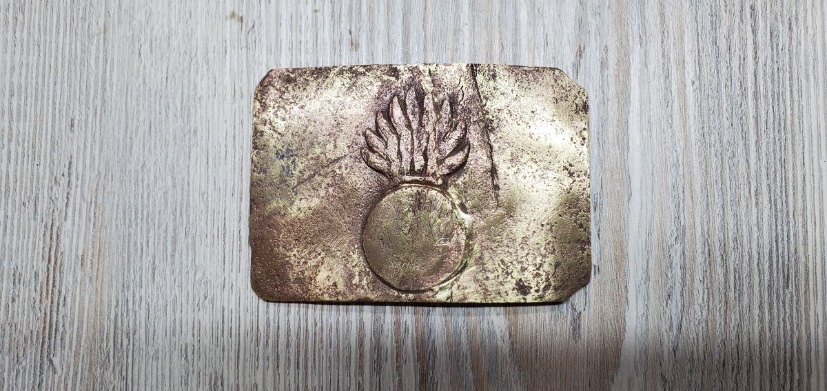

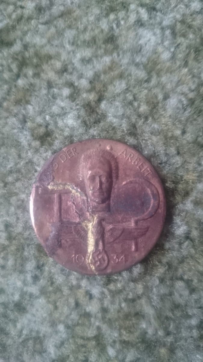

    Побавився з трохи.Паяв твердим припоєм.

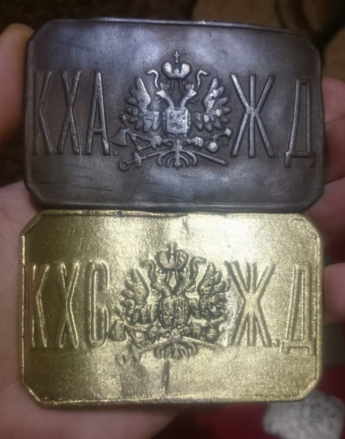

    Вернули с товарищем еще одну пряжку к жизни

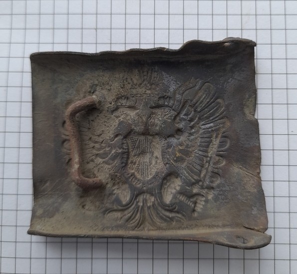

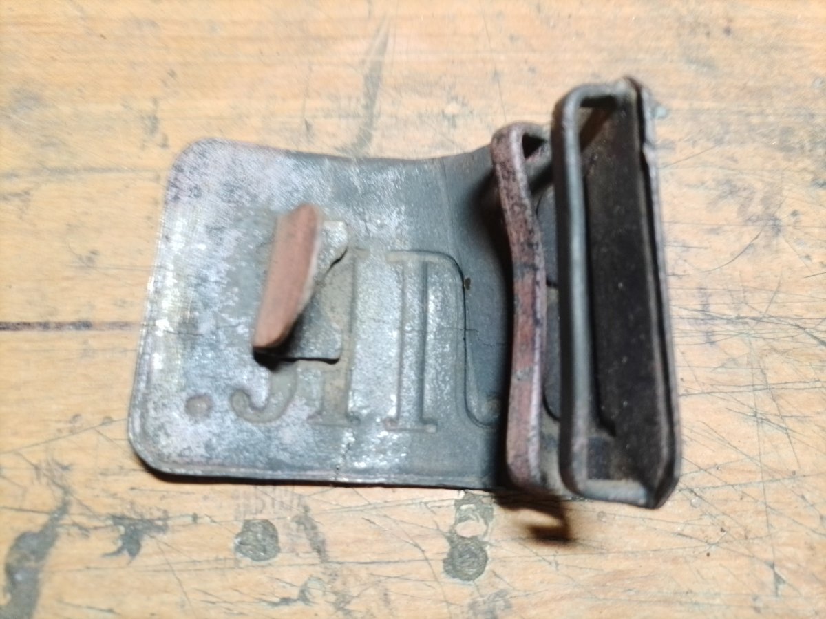

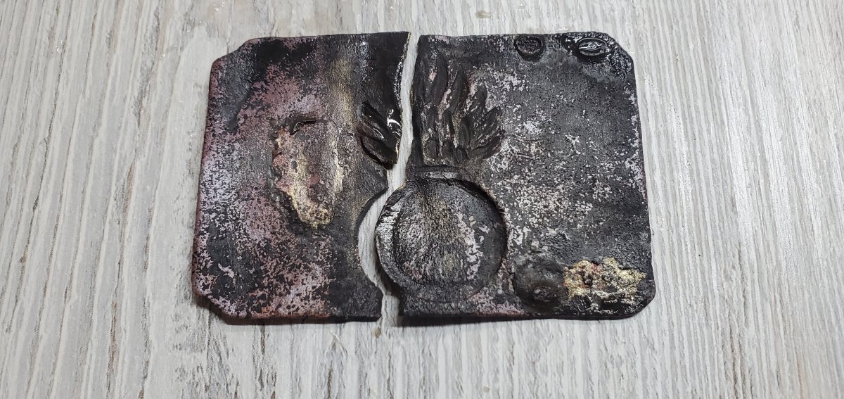

    Оживив і я одну. Правда намучився. Думав після відпуску вирівнюється легко, а ні, почала тріскатись. Довелось ворота зрізати і рівняти, зацеп теж під час вирівнювання зламався, зробив новий. Тріщини попаяв трішки, зацеп і ворота теж паяні твердим припоєм.

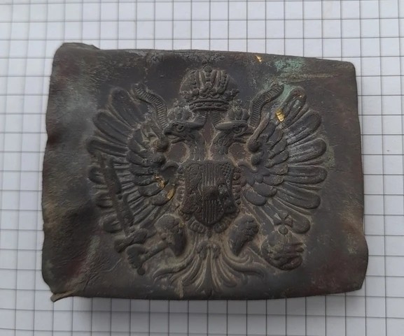

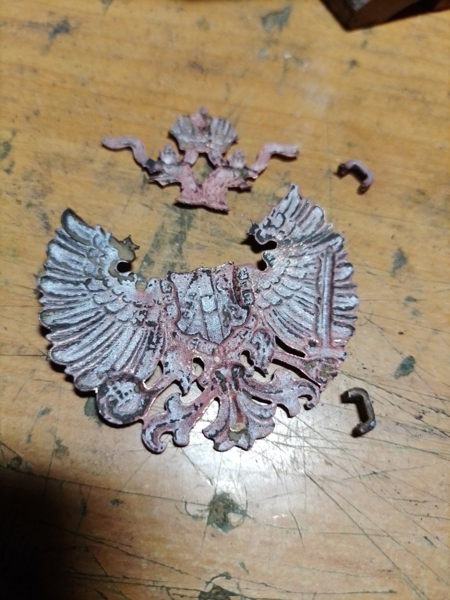

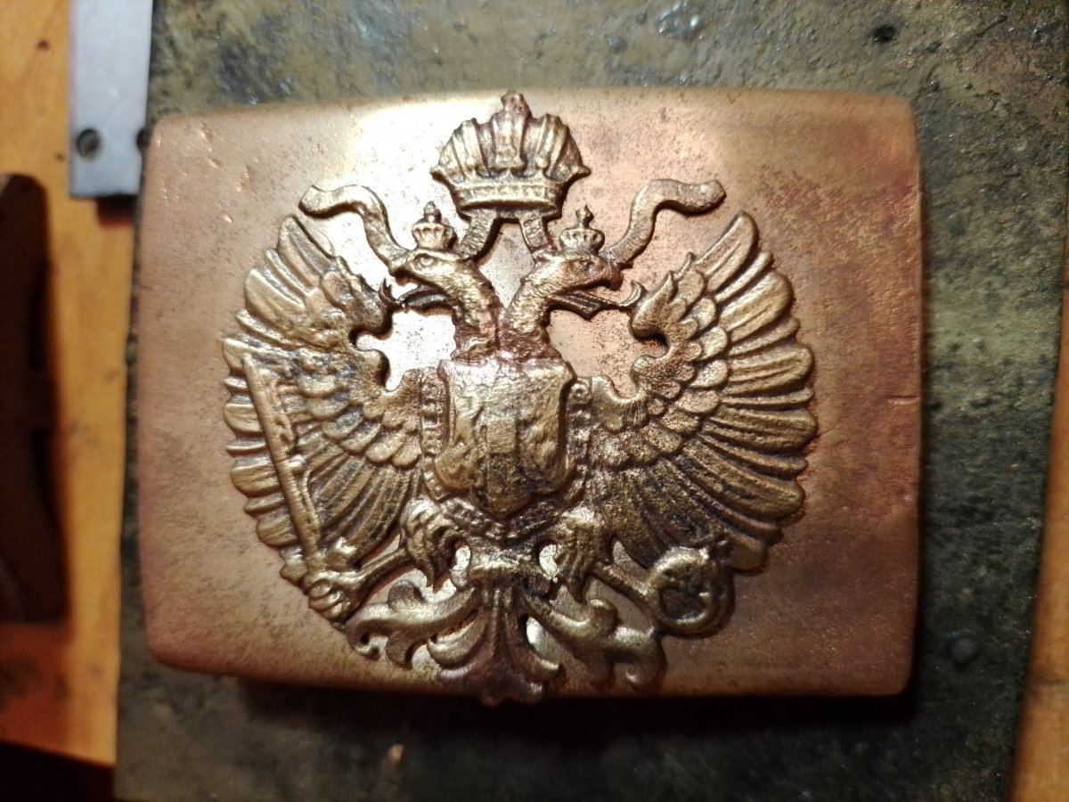

    Ще оживив накладного орлика Австро-Угорщини.

    Зробив вилку з нуля і поставив на місце.

    Трішки попрацював. Рихтовка, чистка карщіткою, пайка зацепу і виготовлення нової вилки.
