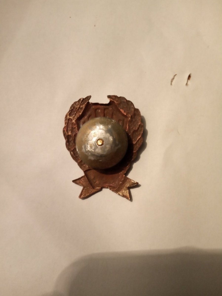

    На фото немає... вуса на накладці були відсутні. База в декотрих місцях підпаювалась.
    Втирати графіт хз... користуюсь копоттю та свічкою.. в цьому випадку чорнити сильно не хотів.. цинк і так в досить непоганому стані.

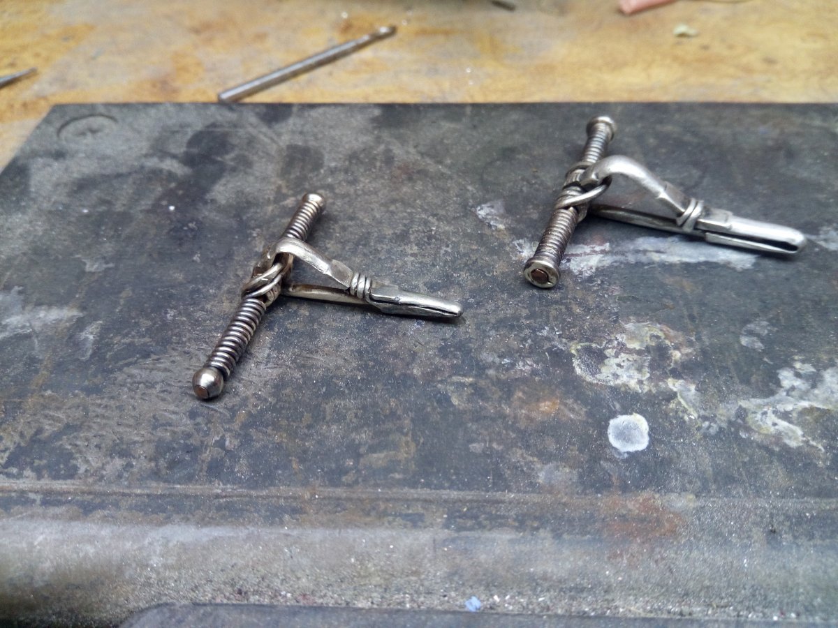

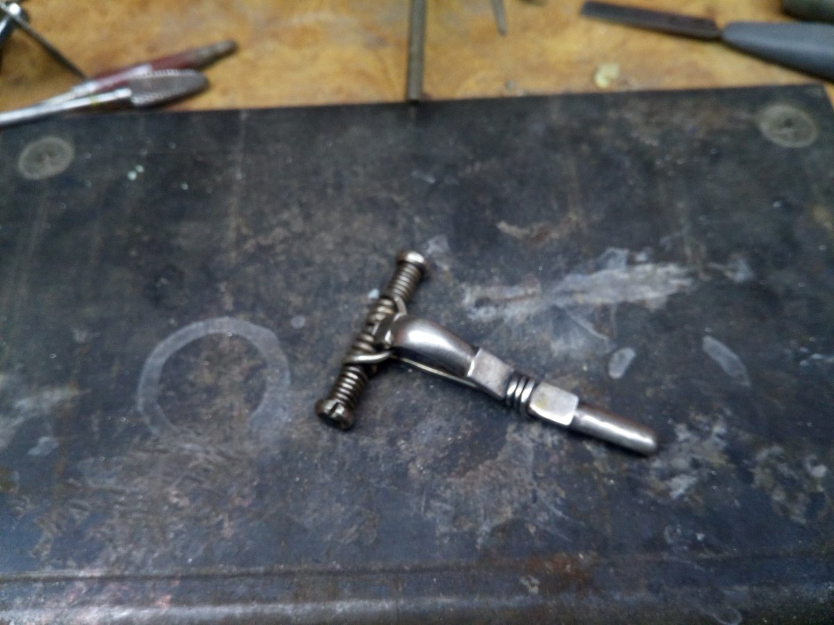

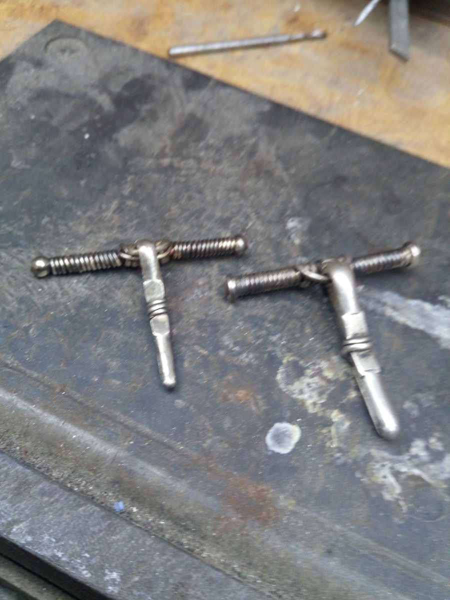

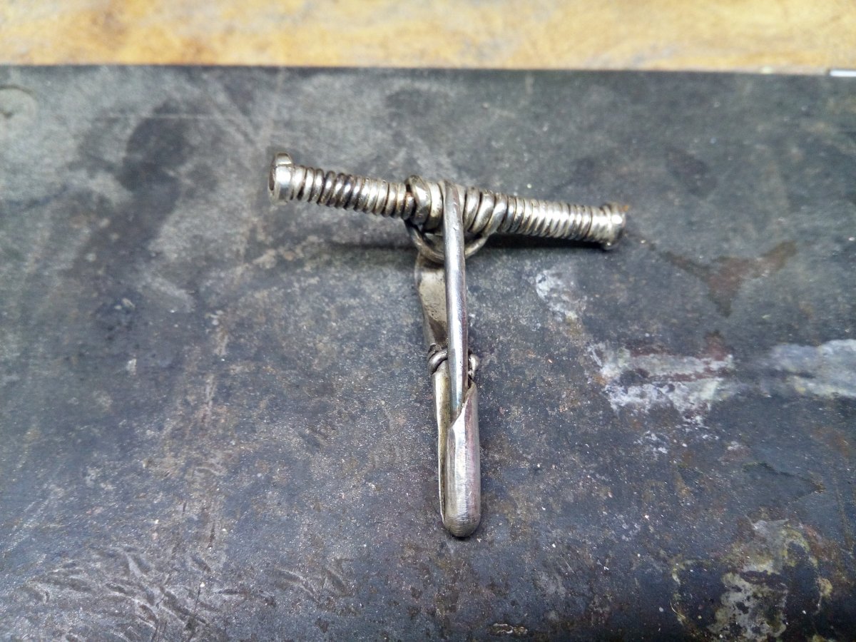

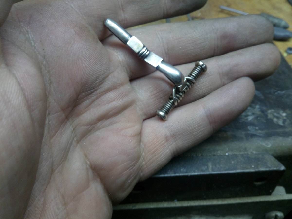

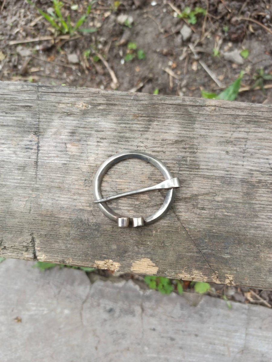

    Всем привет,очередная проба пера,теперь с моим любимым серебром,восстановил две фибулы чк,пайка серебром,рихтовка,из новодельный деталей только штифты,и один шарик на мелкой.
    БЛК, StudenT(), Медный та 10 іншим подобається це.

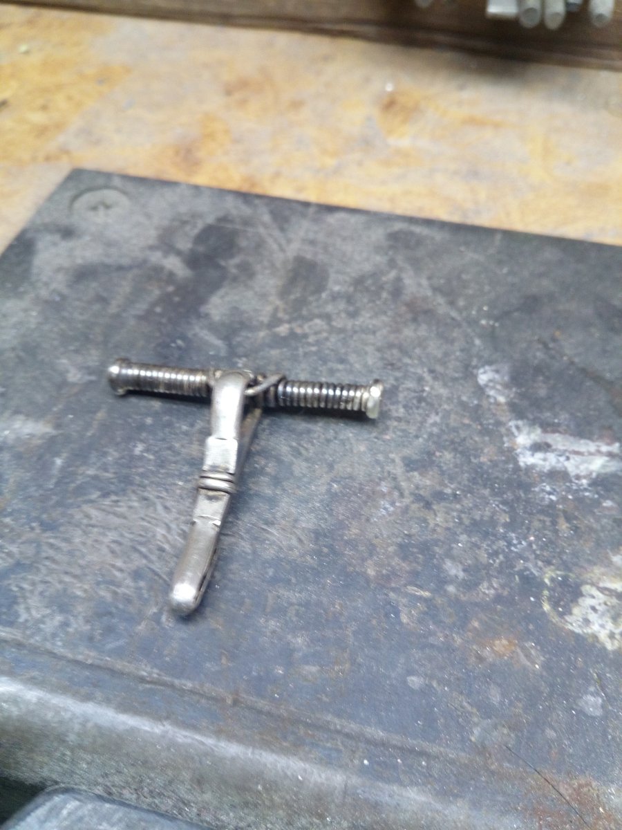

    Ну вот и наваял себе на время карантина на рамочку:)только сложно остановится теперь:) IMG_20200419_085627.jpg
    БЛК, StudenT(), sanina та 9 іншим подобається це.

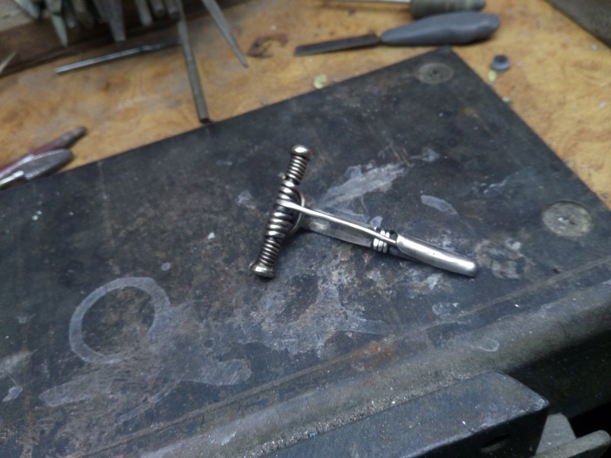

    Еще один экспонат попал в мои шаловливые руки....в планах пайка серебром,мех чистка,патинирование...возможно ручку сделаю для комплекта. 94252986_156019795843115_6493892188210987008_n.jpg
    БЛК, Miklos, hudojnikhg9612 та 7 іншим подобається це.

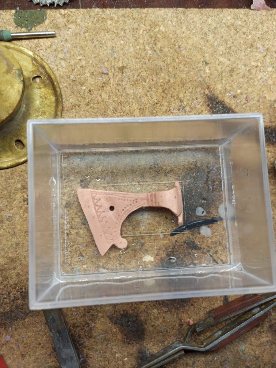

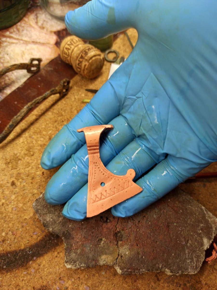

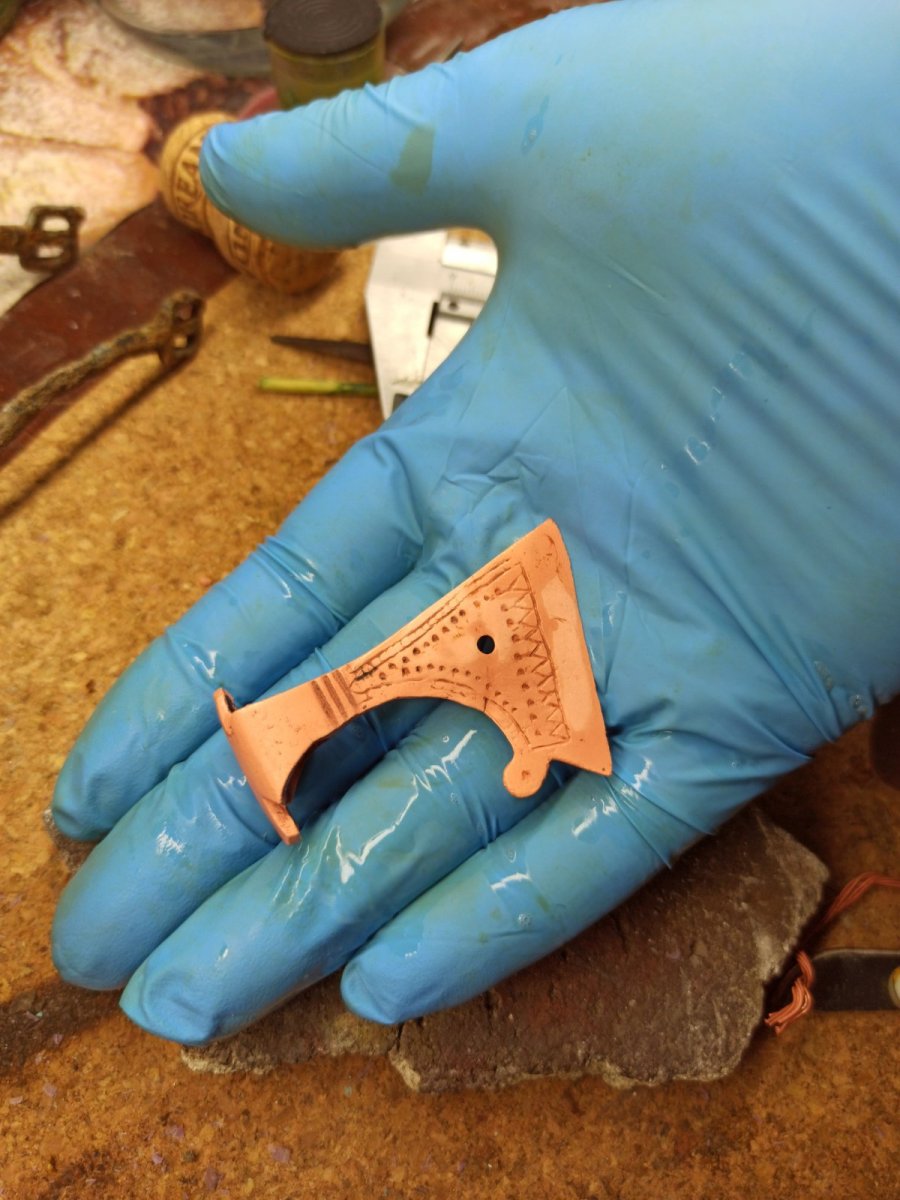

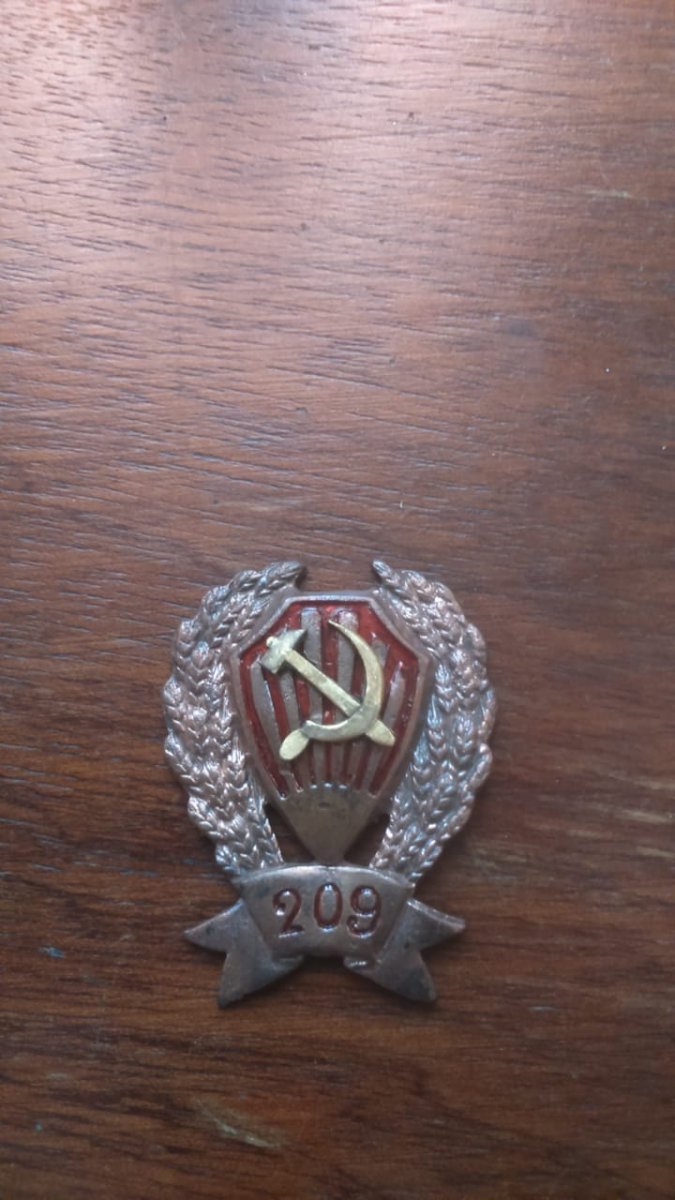

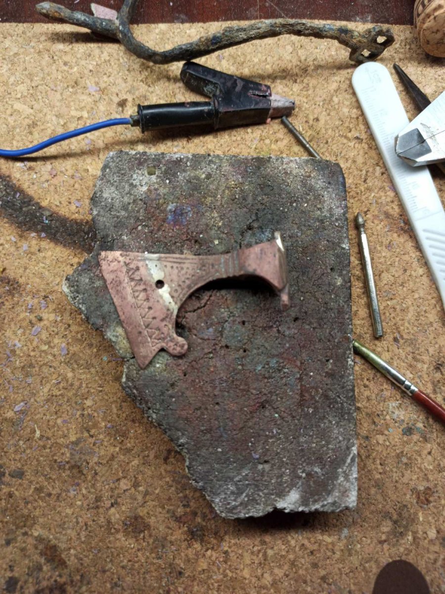

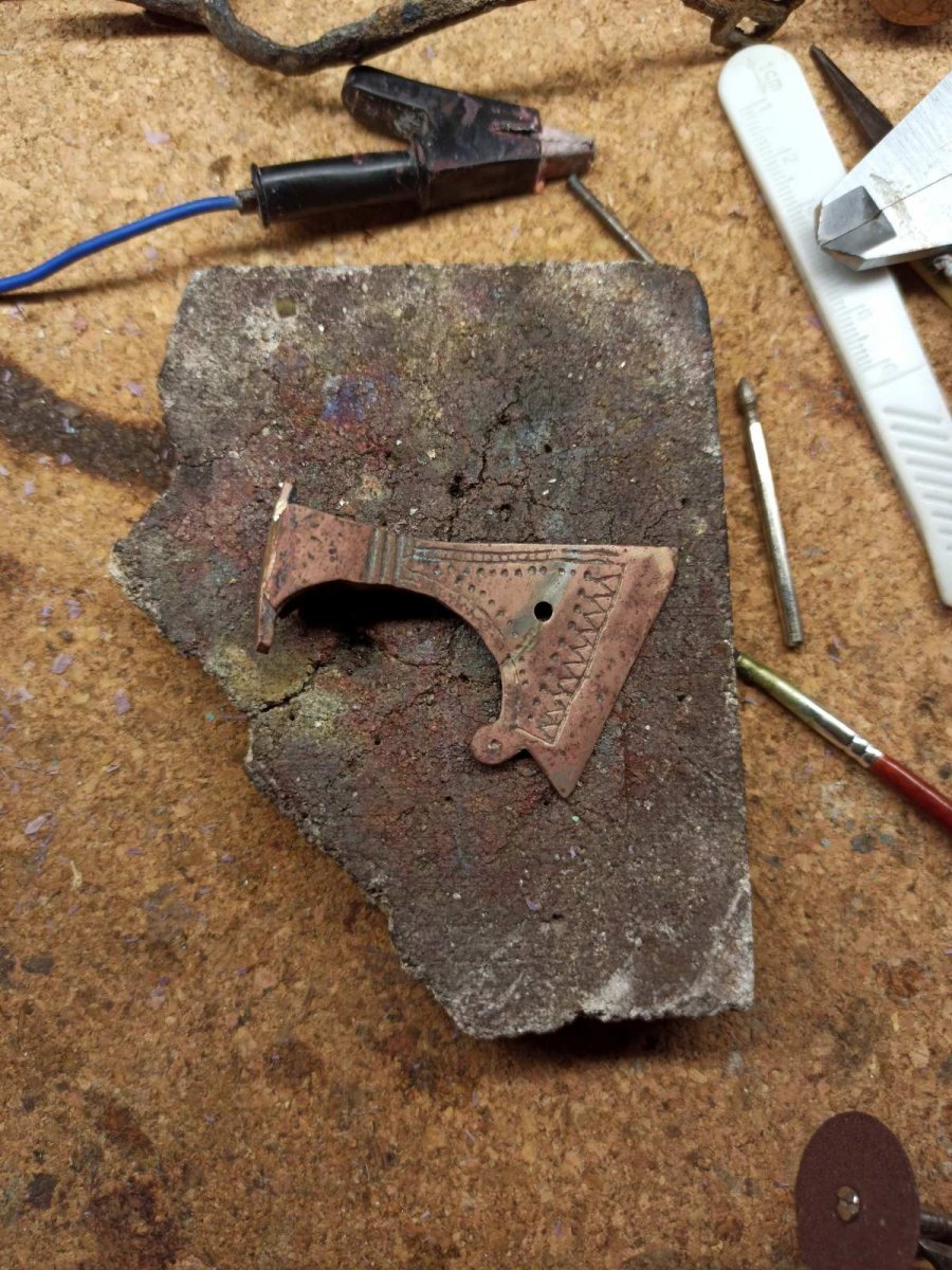

    Итак пайка и чистка произошла-далее будет меднение....почему меднение???,основа патины на бронзе это медь-за сотни лет,на что там наверное даже за десятки добавки сплава бронзы "исчезают"и вылазит медь...сотни лет нам ждать ненадо достаточно минут 15 в установке...да...-чистые пальцы на фото не мои:)

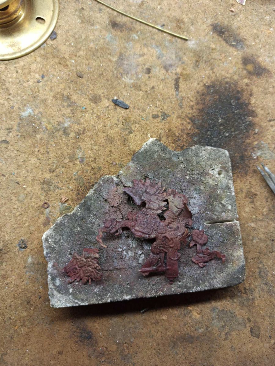

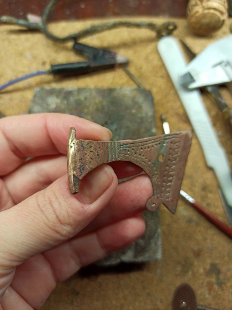

    Ну меднение произошло...следующий шаг патинирование...такой опыт делаю первый раз поэтому что будет на выходе кто его зна...но думаю покрытие позволило скрыть место паек что даст в итоге однородный слой..пока закинул в дистилят,бо атмосферное окисление мне не к чему... image-0-02-05-4a4ef629a1f170a74bf66c020f1996e70c02113afd247f8572c1e6362a5317f5-V.jpg image-0-02-05-5baeab3abdca0e76bd8a46e45e633a578be3ba9957291dde51f0241415e3d6e5-V.jpg image-0-02-05-ae04b1c0fc0567a02728d1527951071b7ada8f666d97fcfd14bc0e4d347c562f-V.jpg

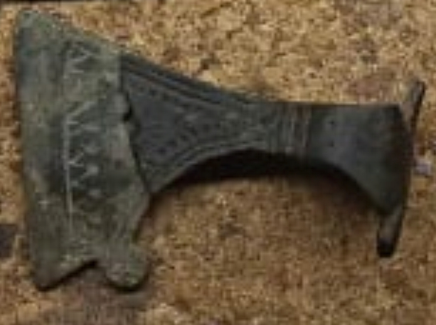

    Оберег топорик можно было спаять оловом - родная патина осталась бы на месте.

    Можно.но не в этом случае.,это хоть и один тип топорика по рисунку, но одна часть приехала с Киева,другая с Чернигова, на одной части была родная патина ,на второй нет...

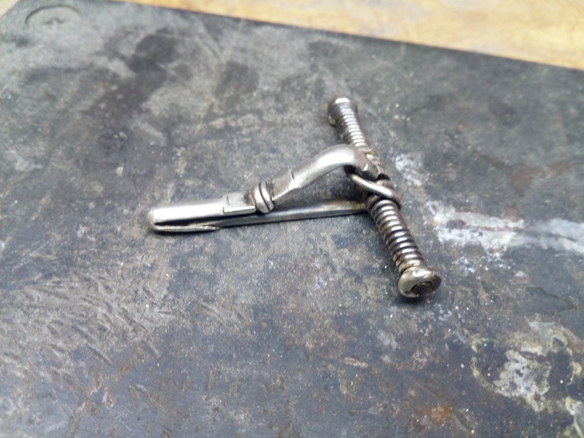

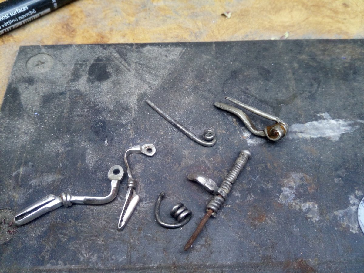

    Ещё одна работа по восстановлению серебряной фибулы-эта была совсем печальная,только на одной спинке 4 пайки не щитая пружины.
    БЛК, StudenT(), hudojnikhg9612 та 6 іншим подобається це.

    И на какой половине патина не родная , видать та что с обушком ?

    да,именно так

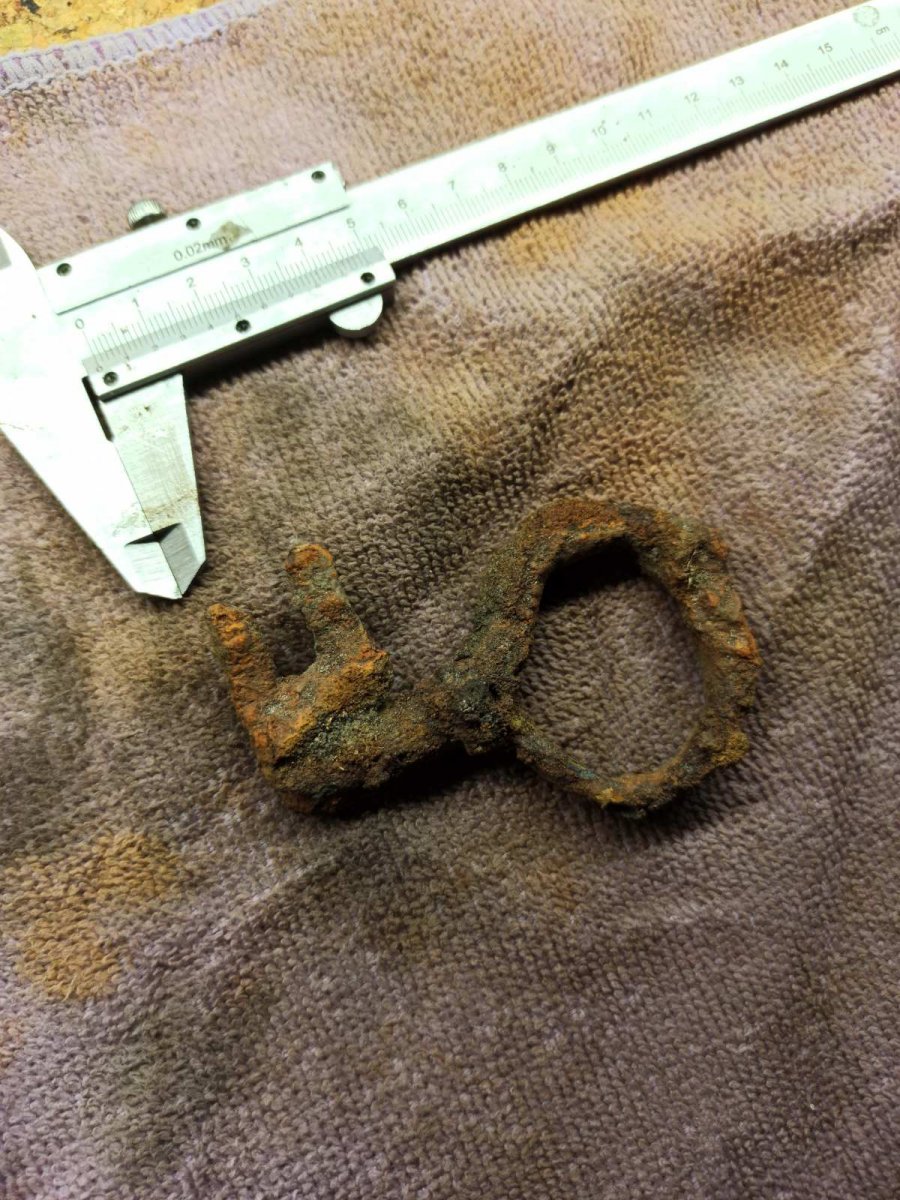

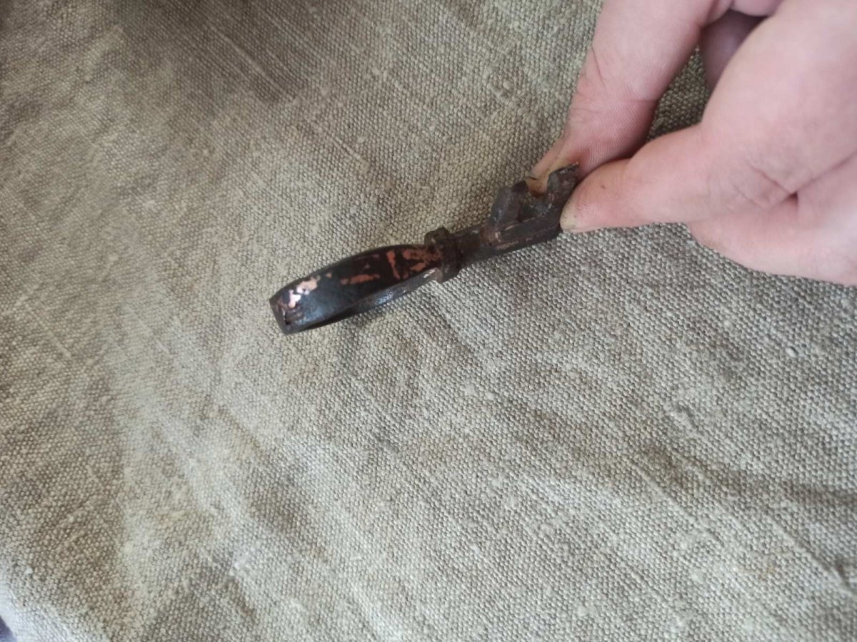

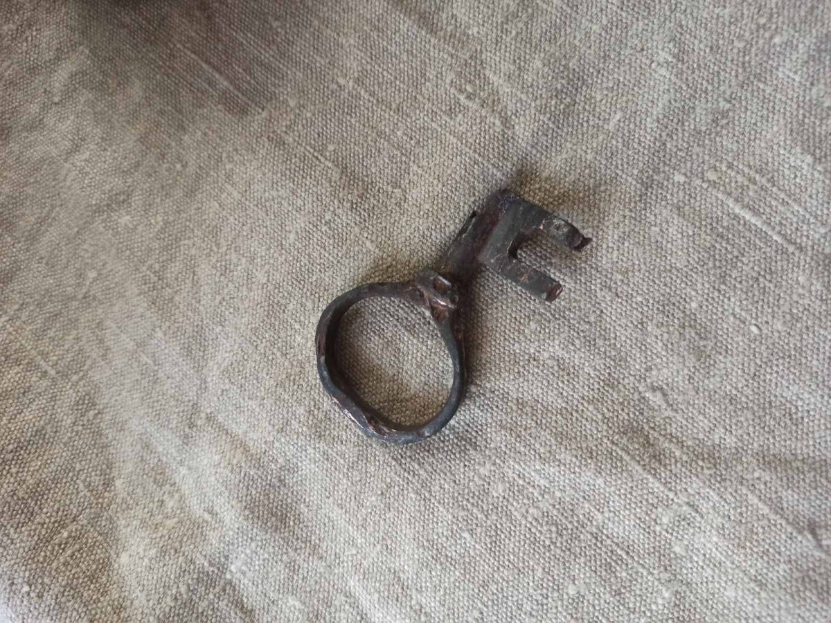

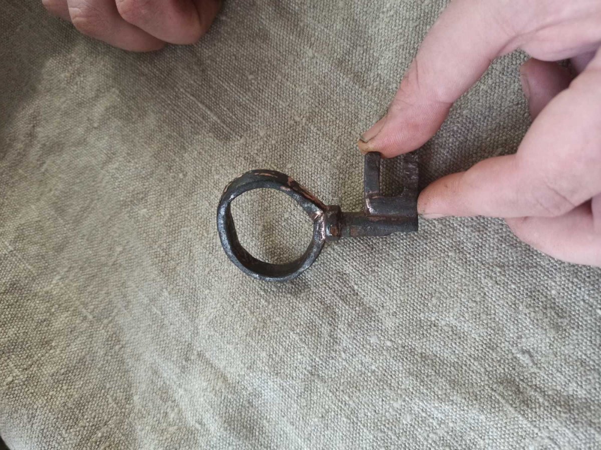

    Всем привет,-немного чистки по одному экспонату,достался мне попутно такой ключ,долго лежал в дестиляте...если честно вопрос по чистке даже не стоял,но попав на стол после чистки таки порадовал:),кованый,плакировка медью. image-0-02-0a-9fe470fd4a801dc2e0424b1954b3cb35bbf432111fa1b451cd9091f078e6cdde-V.jpg image-0-02-05-aee71a0f17b127349b034fb25595103b3c7394959a11f61addd0fda58068ac24-V.jpg image-0-02-05-a14310d47cc505f66f65732ba9b55354cea6f7d93d9adaa51282a0d7cda09c41-V.jpg image-0-02-05-a360d9010286513e88f909e2309497d43e83ad017ba4eb17675d60f42a9603b2-V.jpg

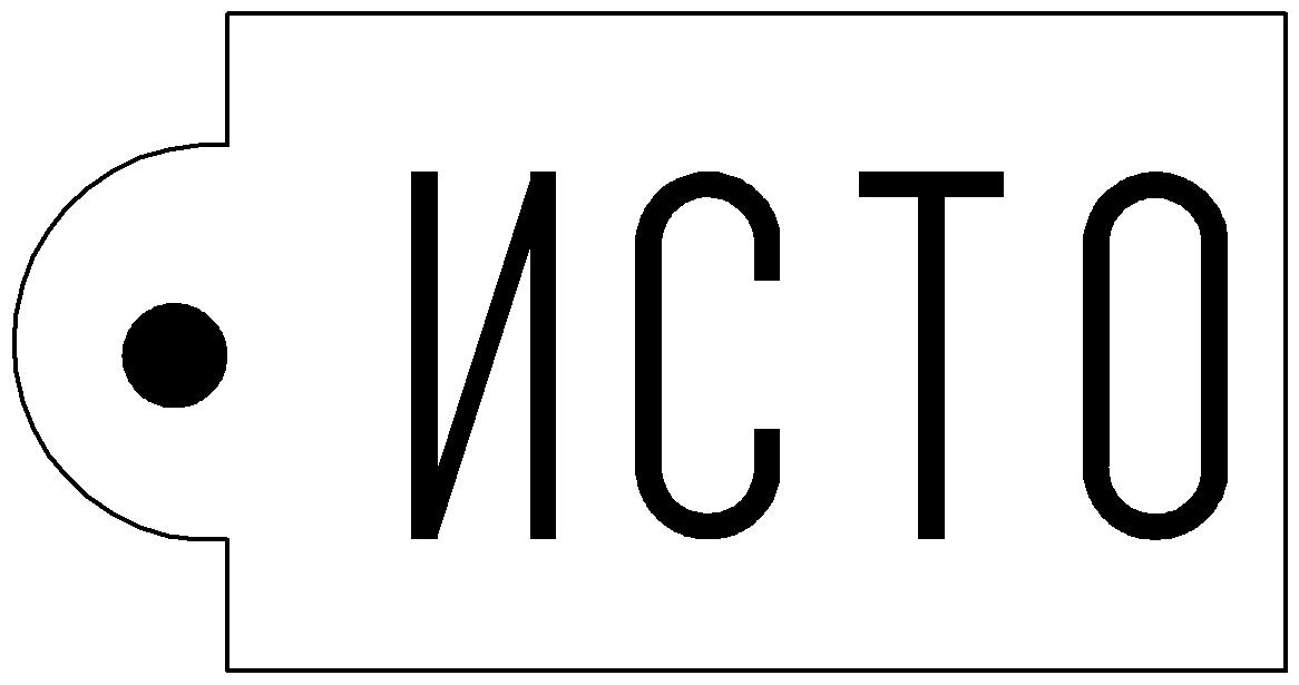

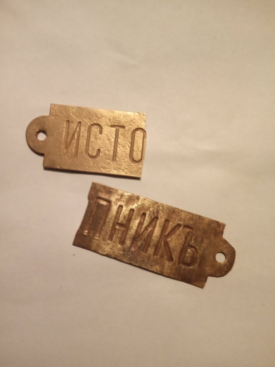

  17. Jawist
    Jawist General-major
    17
    26
    7.758
    Слобода

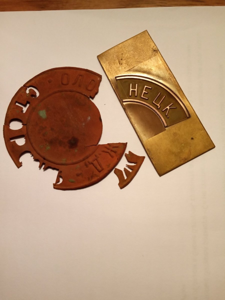

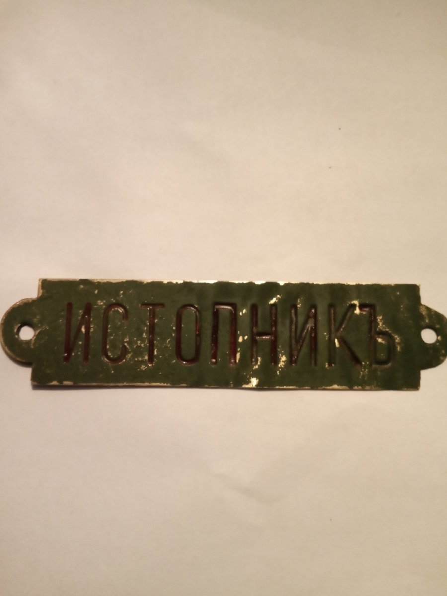

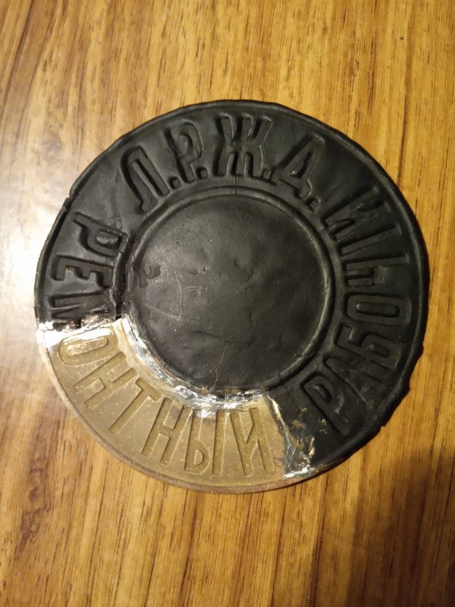

    Реставрация знака Истопникъ
    БЛК, StudenT(), 663 та 7 іншим подобається це.

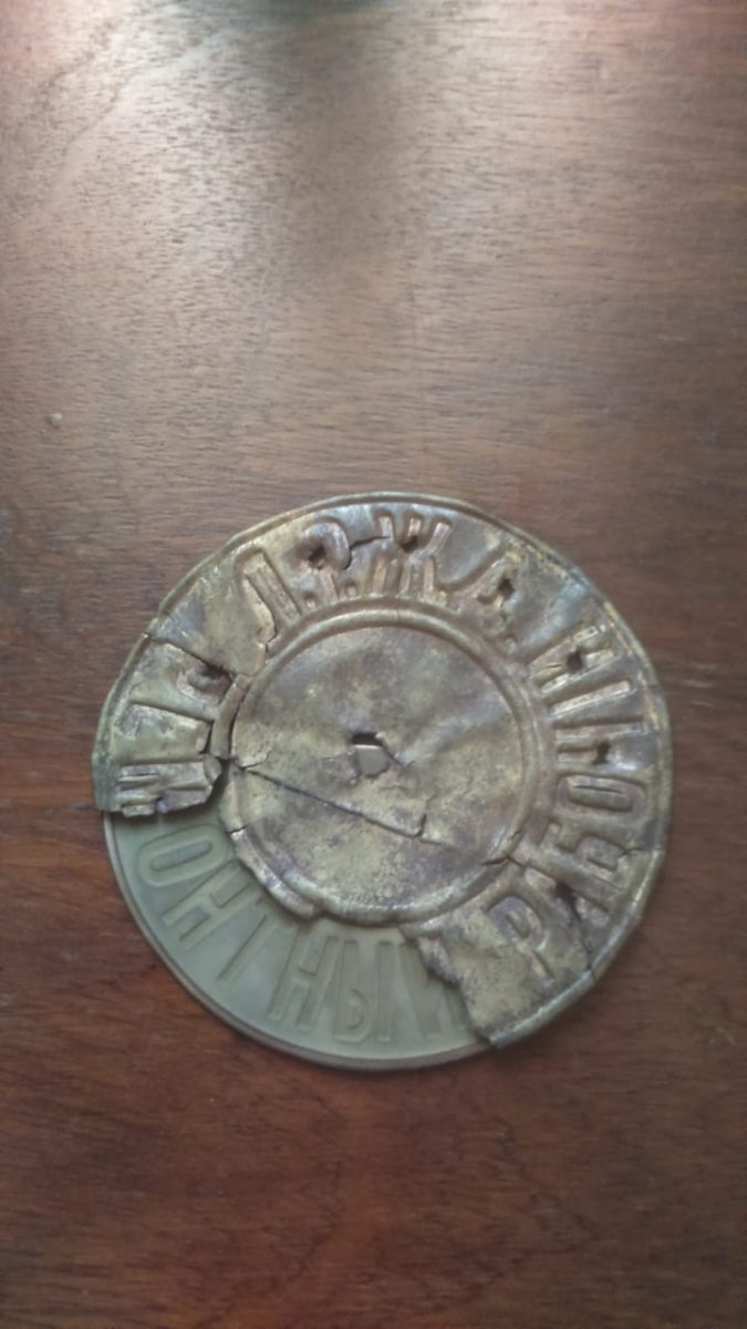

  18. Jawist
    17
    26
    7.758
    Слобода
    Изготовление СИМа
    БЛК, StudenT(), Ian Bronovickiy та 9 іншим подобається це.

    Классно получилось,только нужно описать сам процесс реставрации,а то одни фотки не то и не сё.

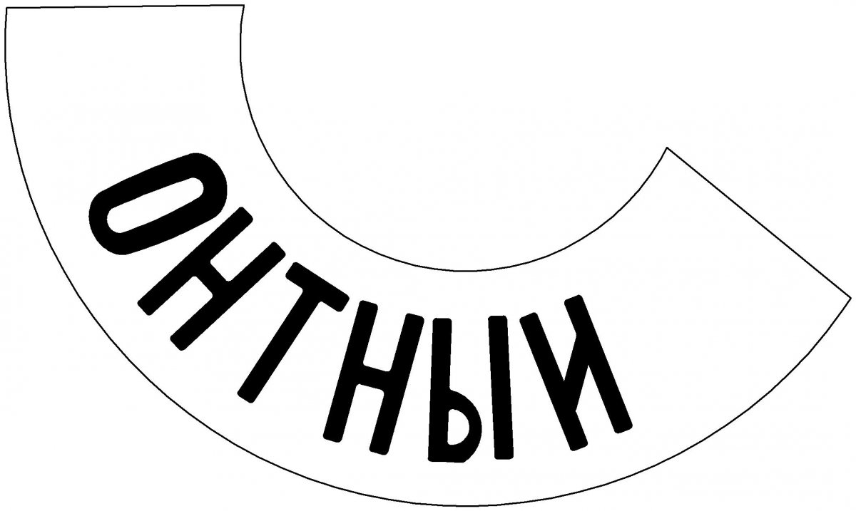

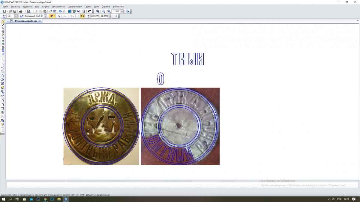

  20. Jawist
    17
    26
    7.758
    Слобода

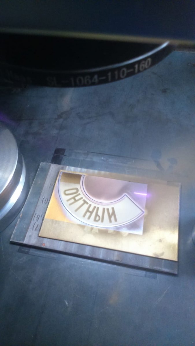

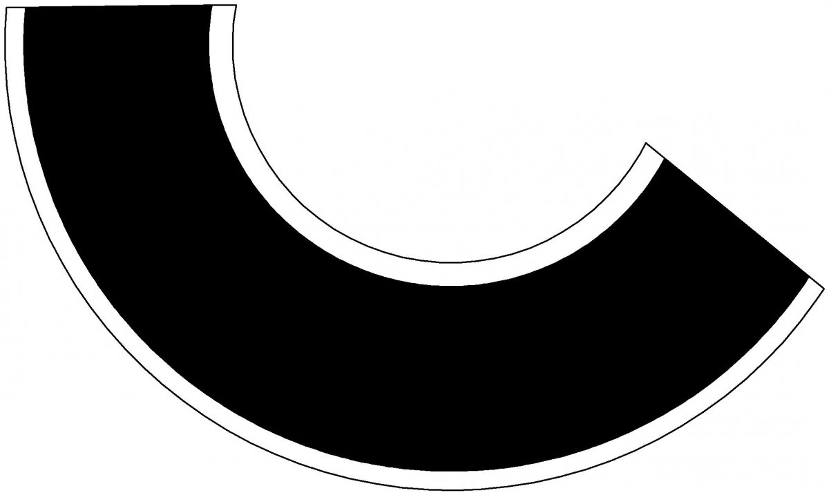

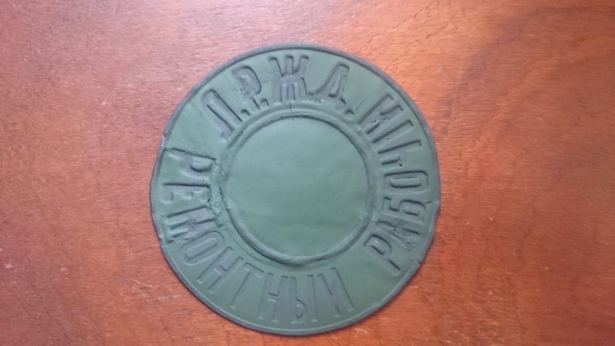

    Те кто давно следит за темой знает, что я иногда увлекаюсь лазером. брал изображение готового знака обводил контур СИМа в компасе, потом сделал слой для понижения некоторых фрагментов, что было ощущение 3д, а потом обрезал по контуру

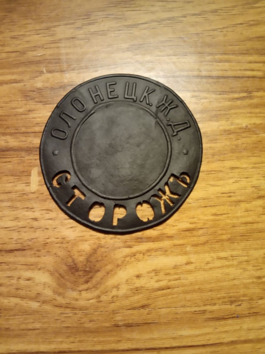

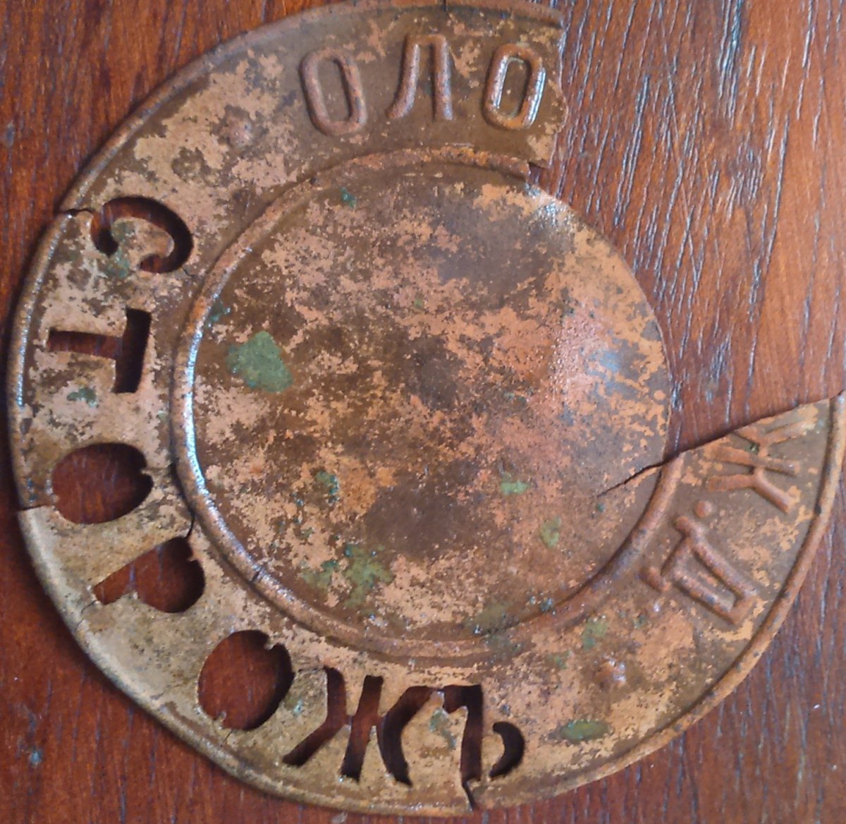

    С Истопником такая же история
    StudenT(), Ervin41, hudojnikhg9612 та 2 іншим подобається це.

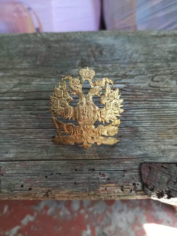

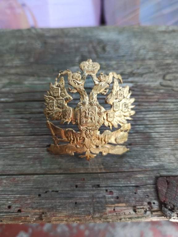

    Всем привет,не так давно восстанавливал орла РИА,пайка серебром,рихтовка,позолота.

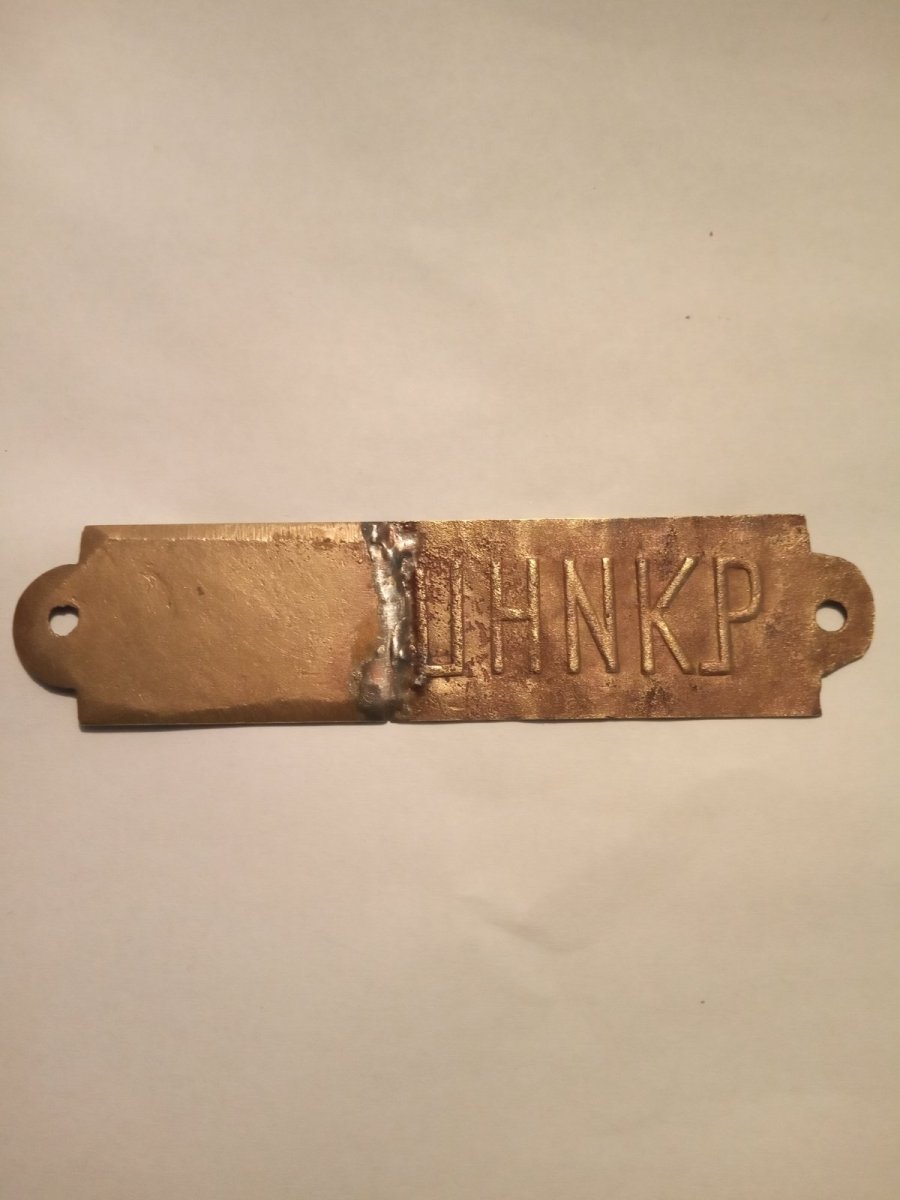

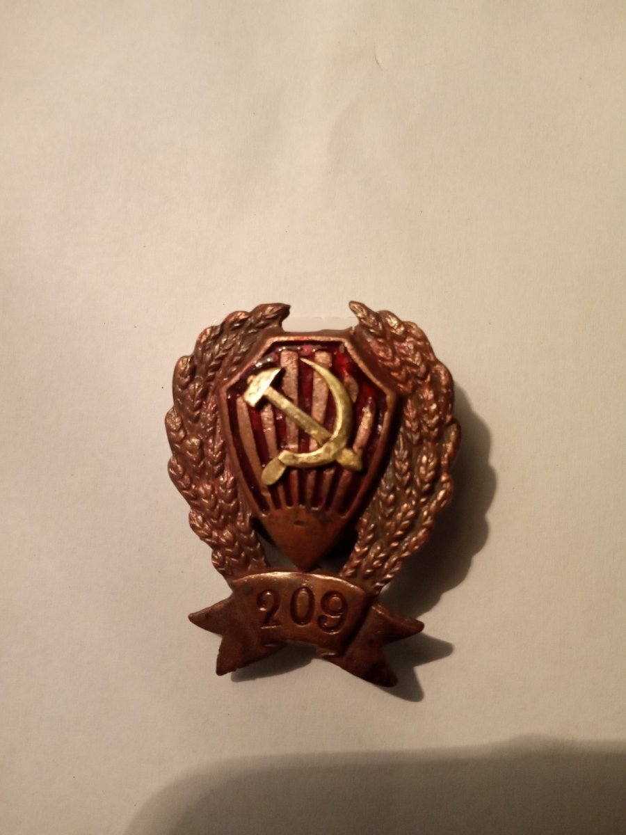

    Приветствую! не самый лучший результат, но и исходник был не ахти
    Николай 1981, hudojnikhg9612, RIHARD 77 та 3 іншим подобається це.

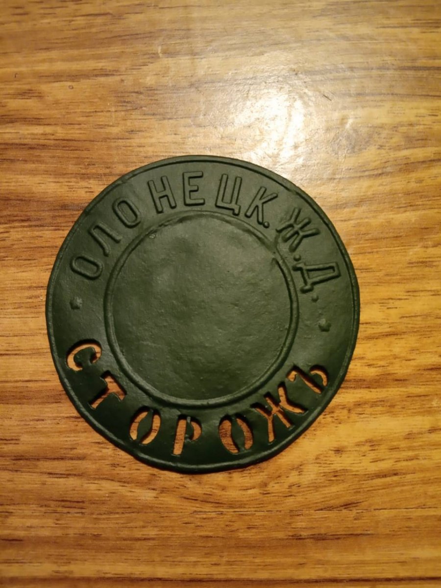

    еще один жд знак
    hudojnikhg9612, RIHARD 77, БЛК та 4 іншим подобається це.

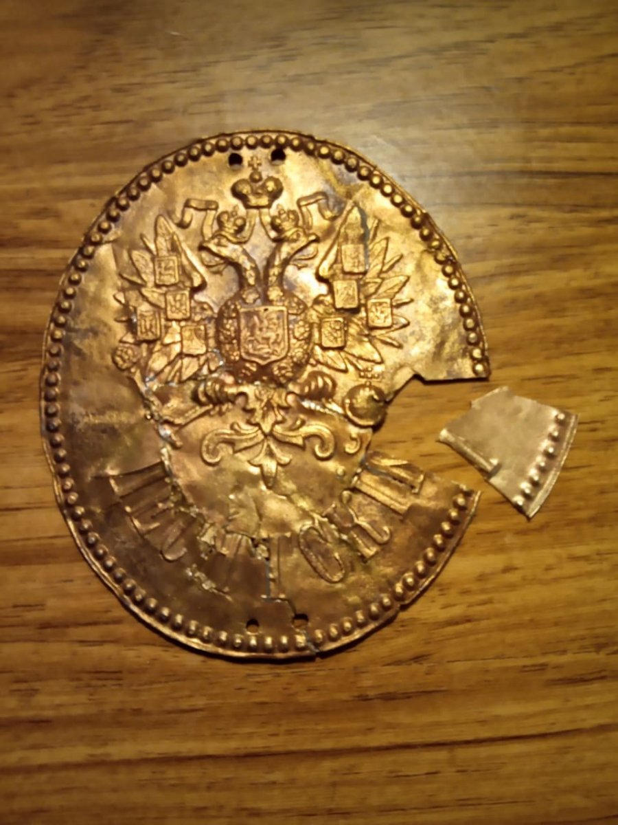

  26. Jawist
    17
    26
    7.758
    Слобода

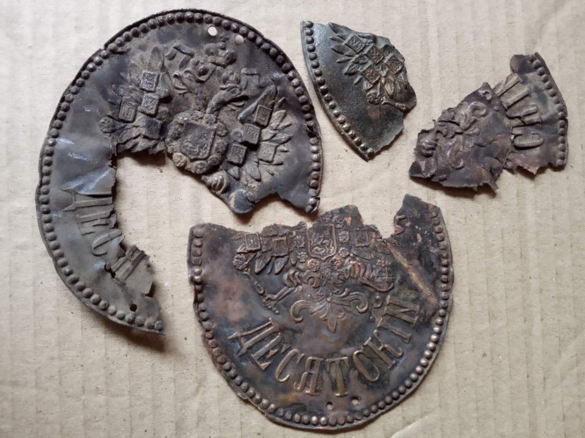

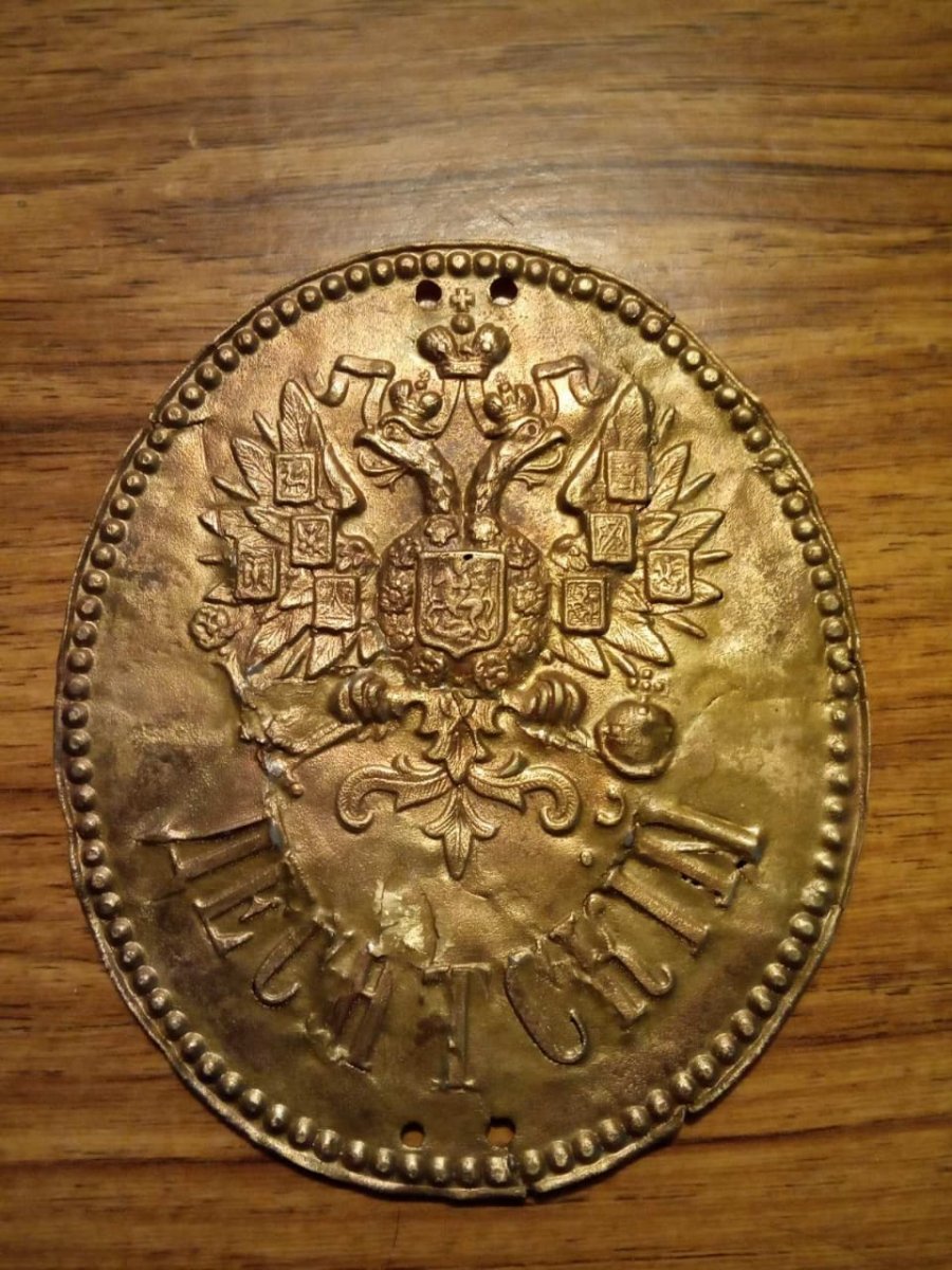

    Десятскій
    Amadeus, hudojnikhg9612, ALEKS81 та 4 іншим подобається це.
