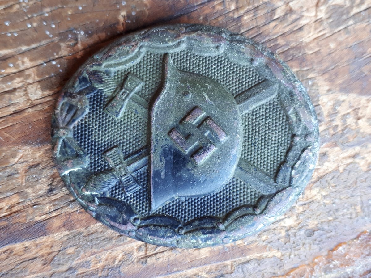

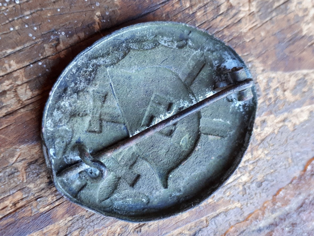

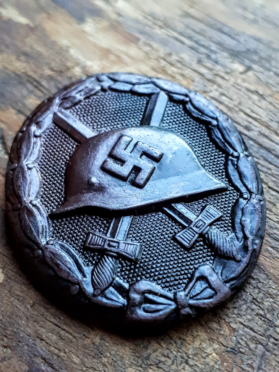

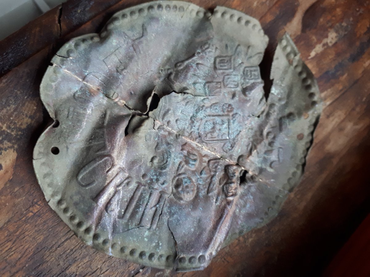

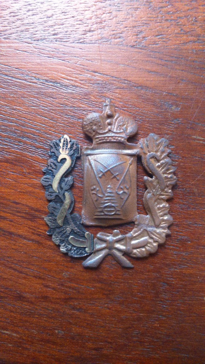

    Приветствую форумчан!
    Возможно гдето уже Jawist где то показывал, помог мне восстановить, побитый жизнью, лопатами и плугами, знак Десятского :)
    Закину фото каким знак был поднят и каким в последствии стал
    Paul_Gudvin, StudenT(), БЛК та 4 іншим подобається це.

  3. Jon$
    Jon$ Oberfeldwebel
    359

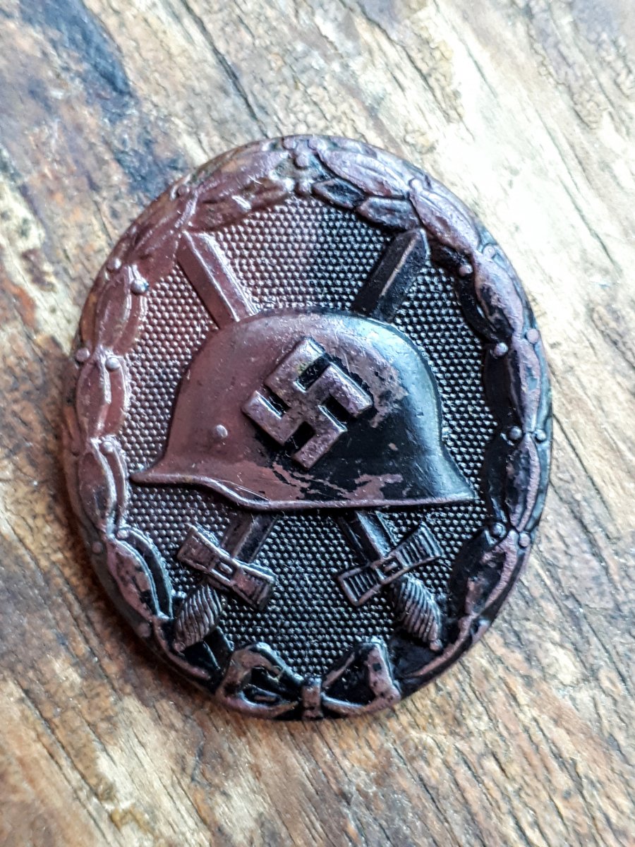

    И результат :beer:
    Хонекер, Paul_Gudvin, StudenT() та 6 іншим подобається це.

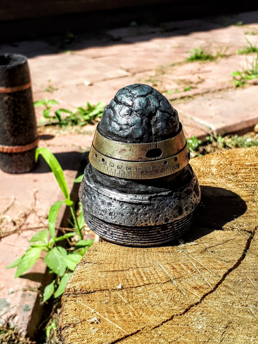

  4. Jon$
    Jon$ Oberfeldwebel
    359

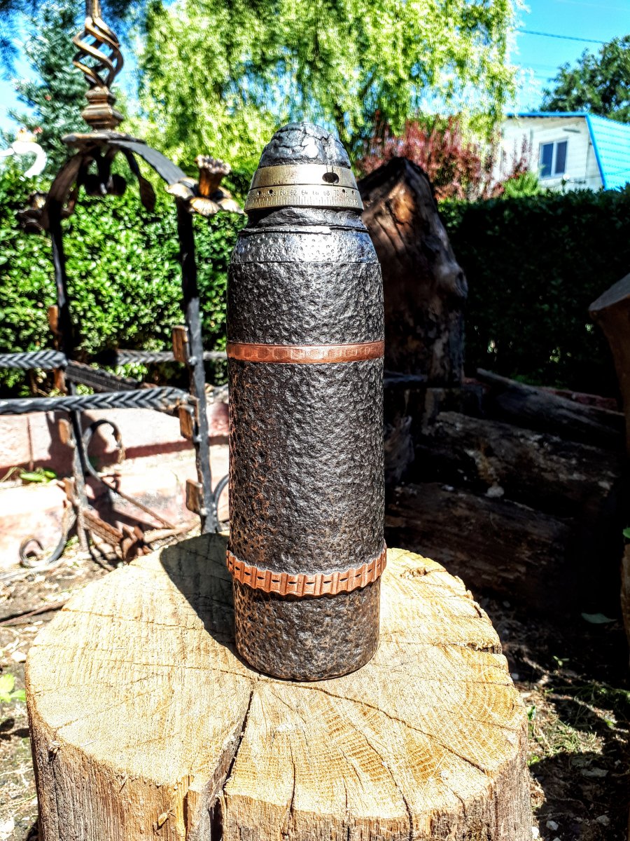

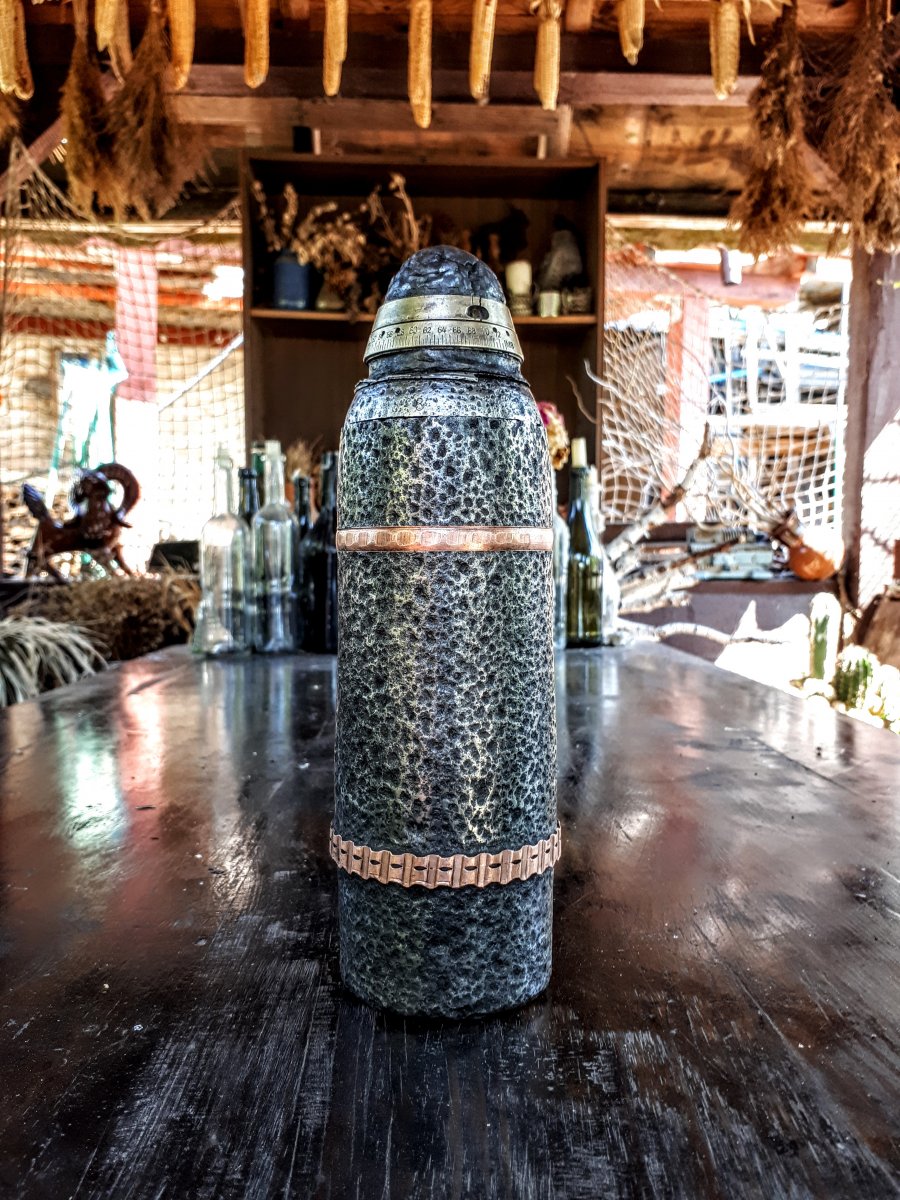

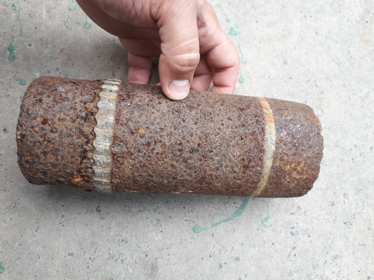

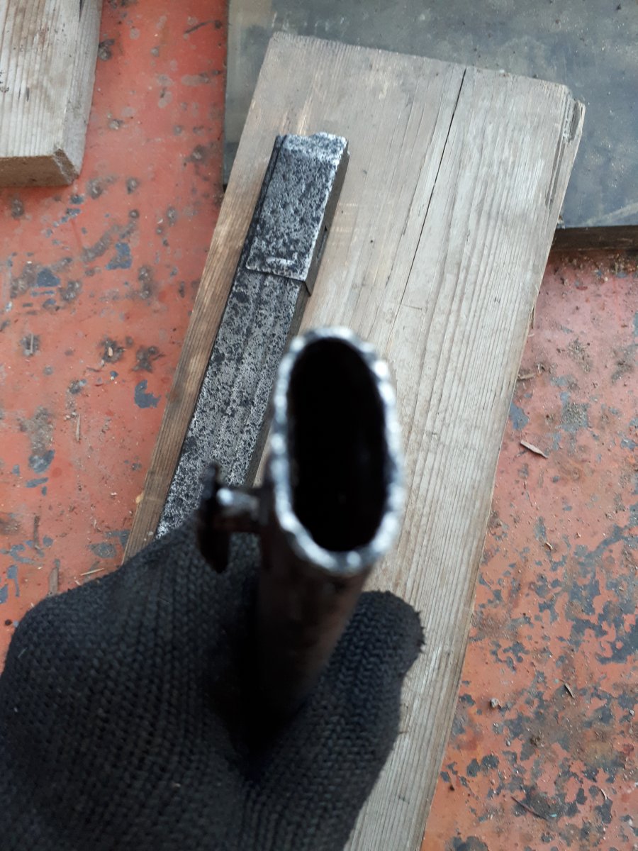

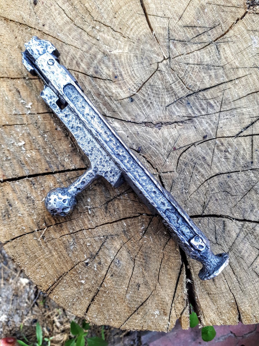

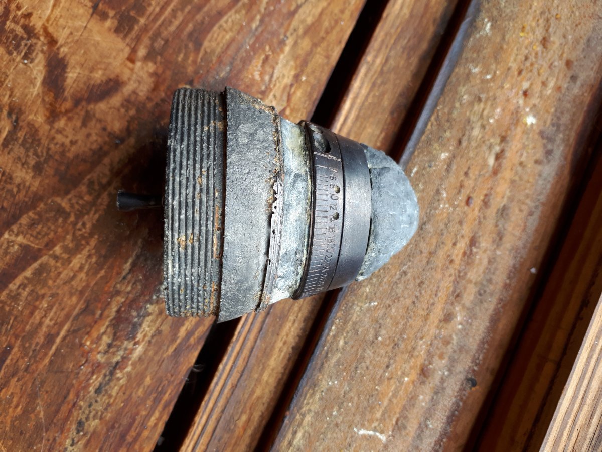

    Немного Я потренировался в чистке и находок из чорного железа
    Покажу несколько удавшихся работ )))

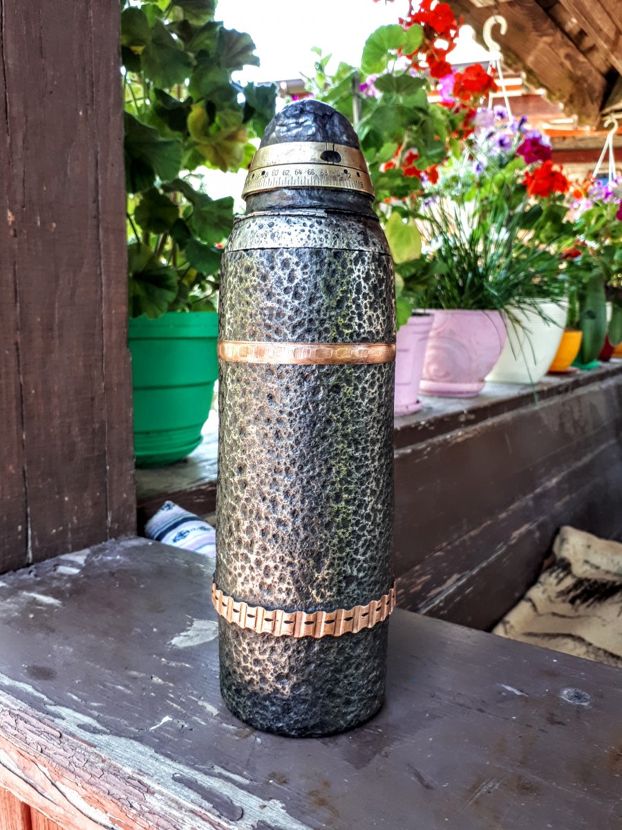

    Шрапнэльный снаряд
    Австрияк
    Фото до:
    valerka, StudenT(), ALEKS81 та 2 іншим подобається це.

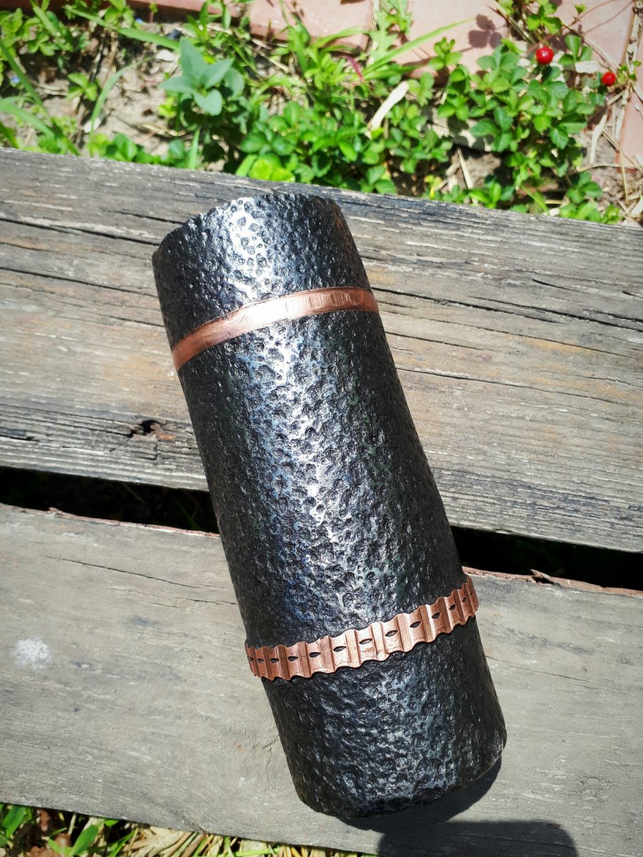

  5. Jon$
    Jon$ Oberfeldwebel
    359

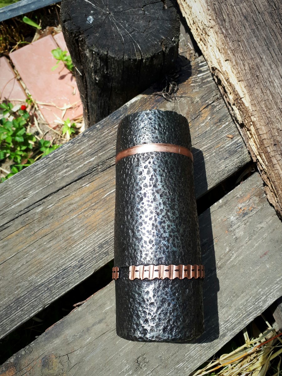

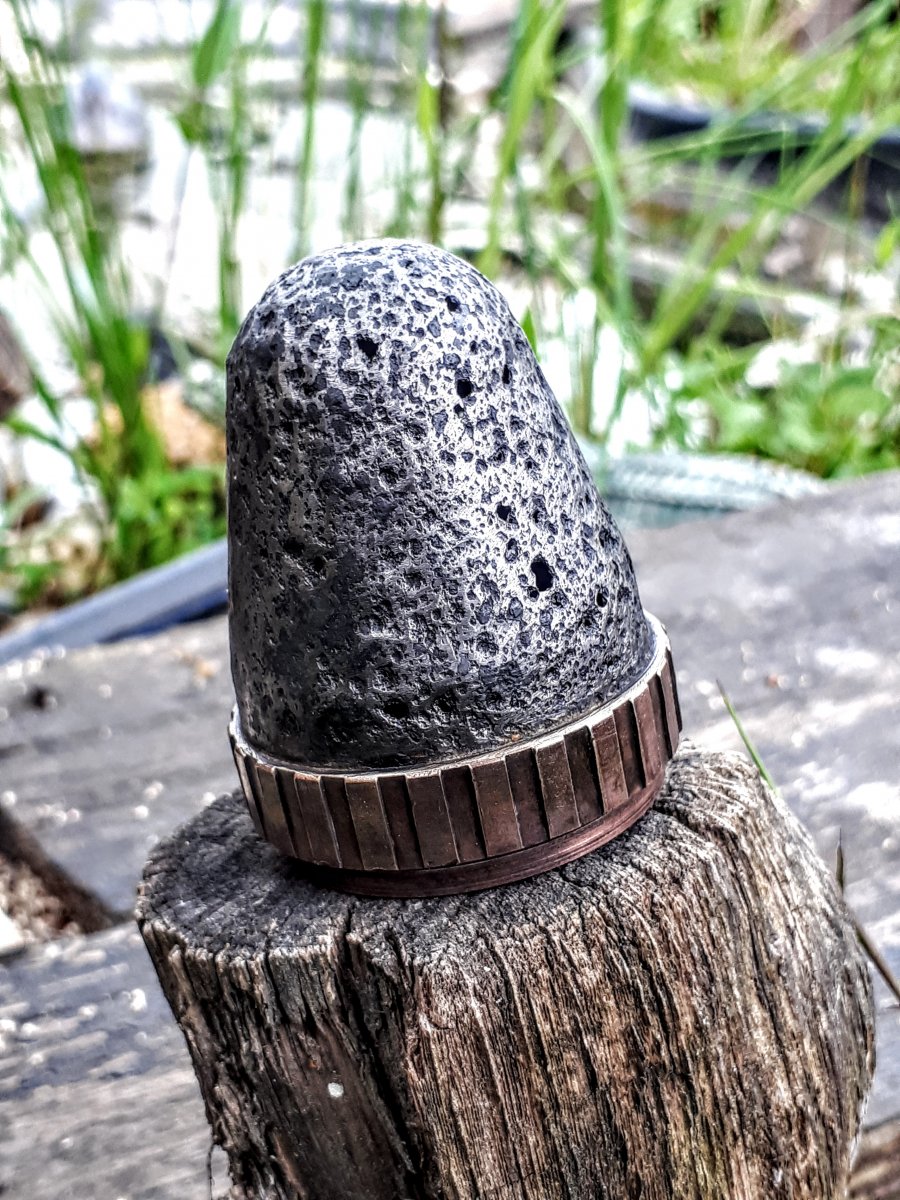

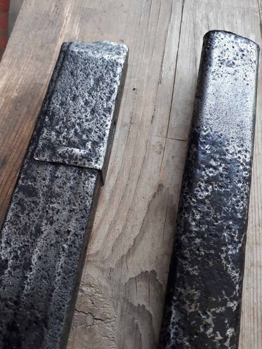

    Результат после чистки :
    valerka, StudenT(), UrsusGrizzly та 7 іншим подобається це.

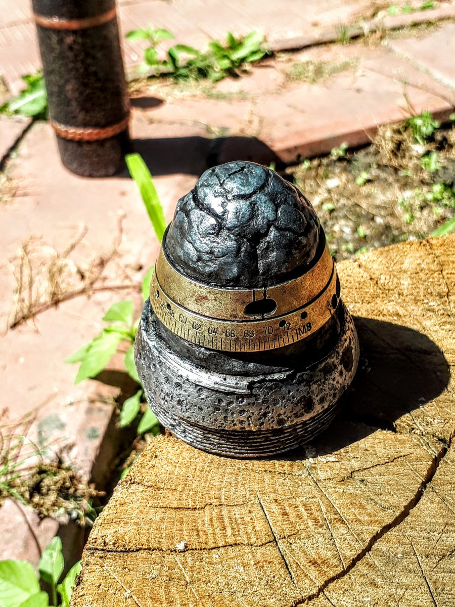

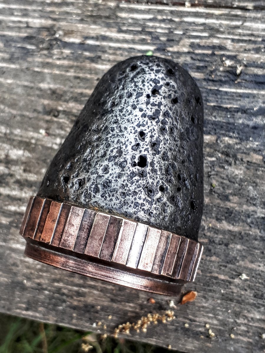

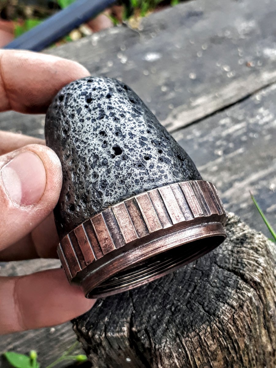

  7. Jon$
    Jon$ Oberfeldwebel
    359

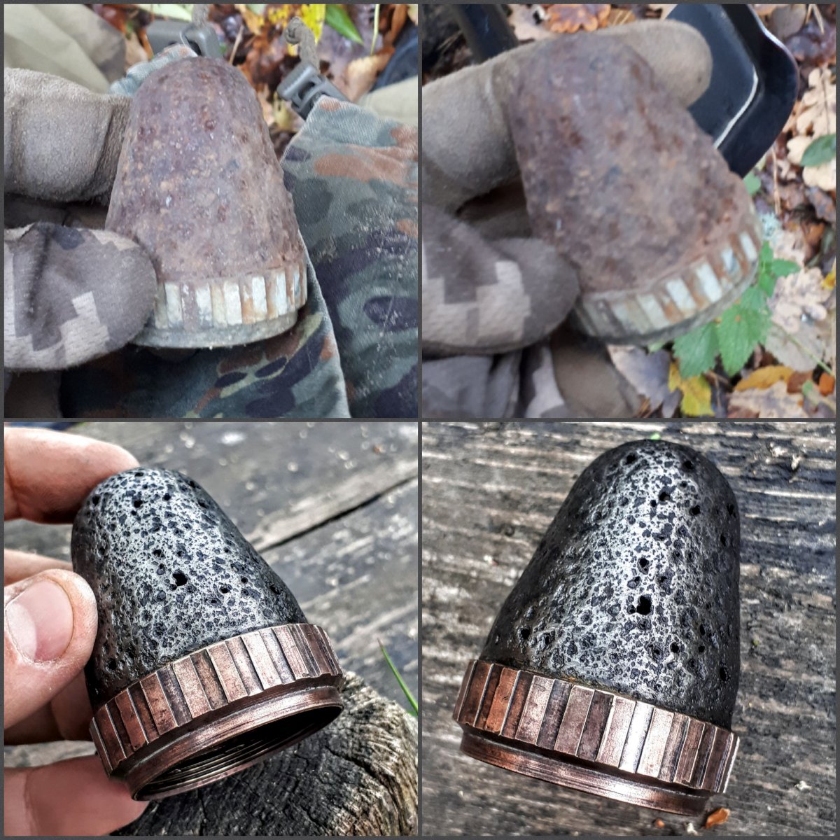

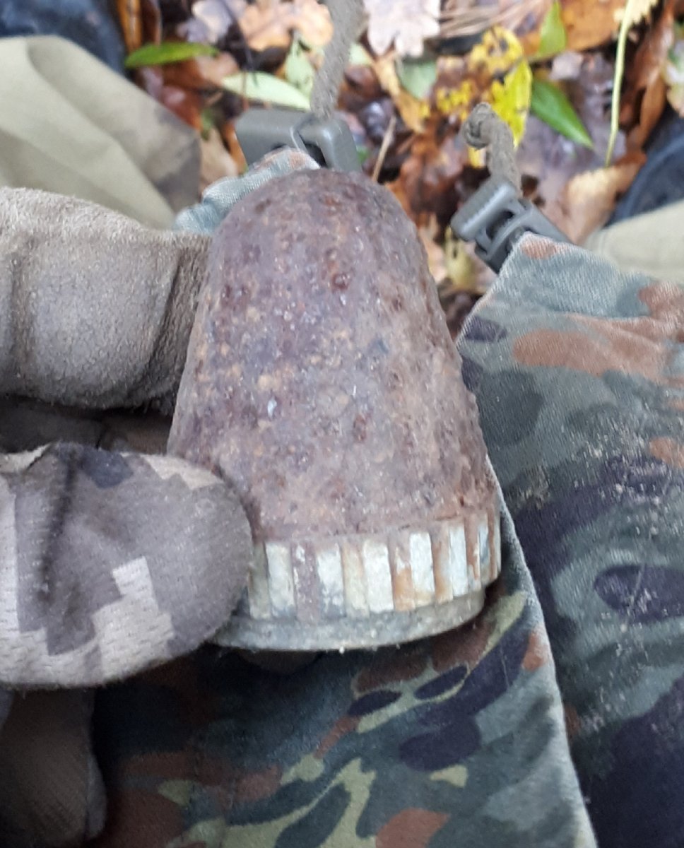

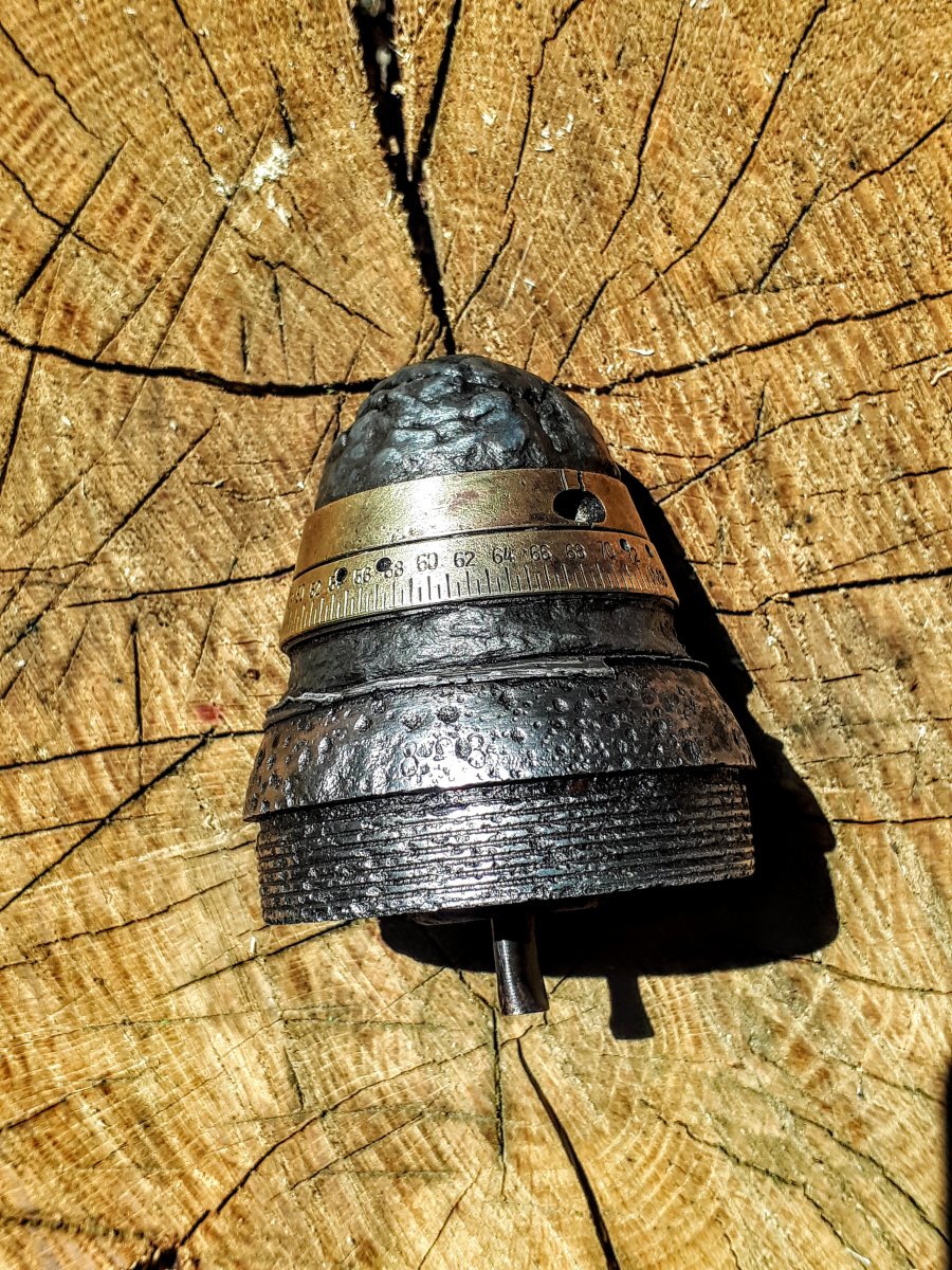

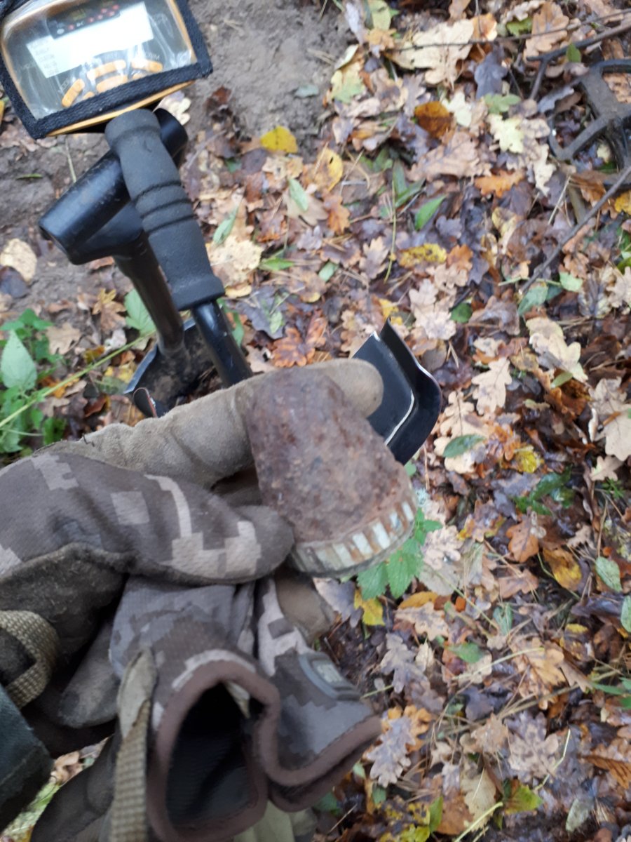

    От нечего делать, почистил зашитный колпачок взрывака снарядного
    В итоге красиво получилось :D
    valerka, Krot 88, Paul_Gudvin та 6 іншим подобається це.

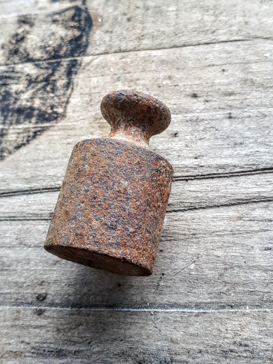

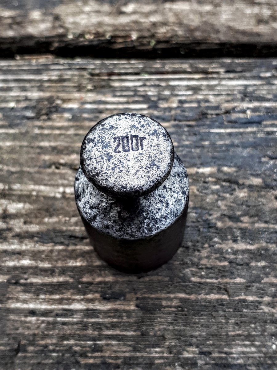

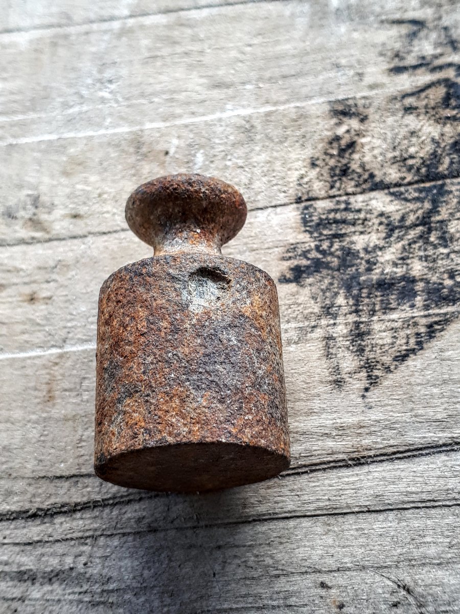

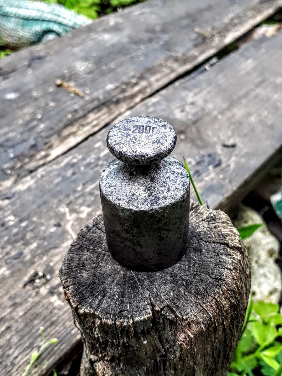

    Чисто потренироваца, поразвлекался с весовой гирькой )))
    valerka, Krot 88, Paul_Gudvin та 8 іншим подобається це.

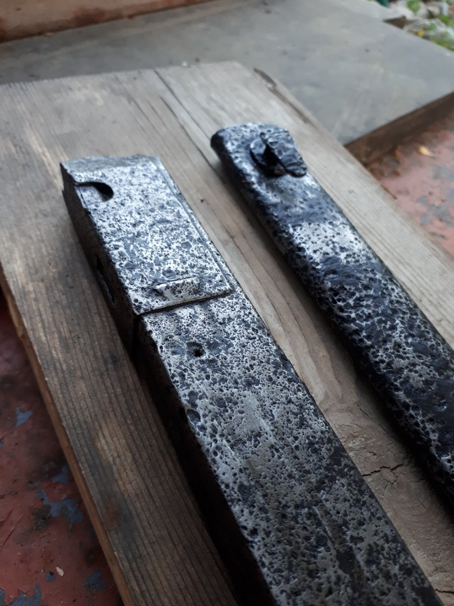

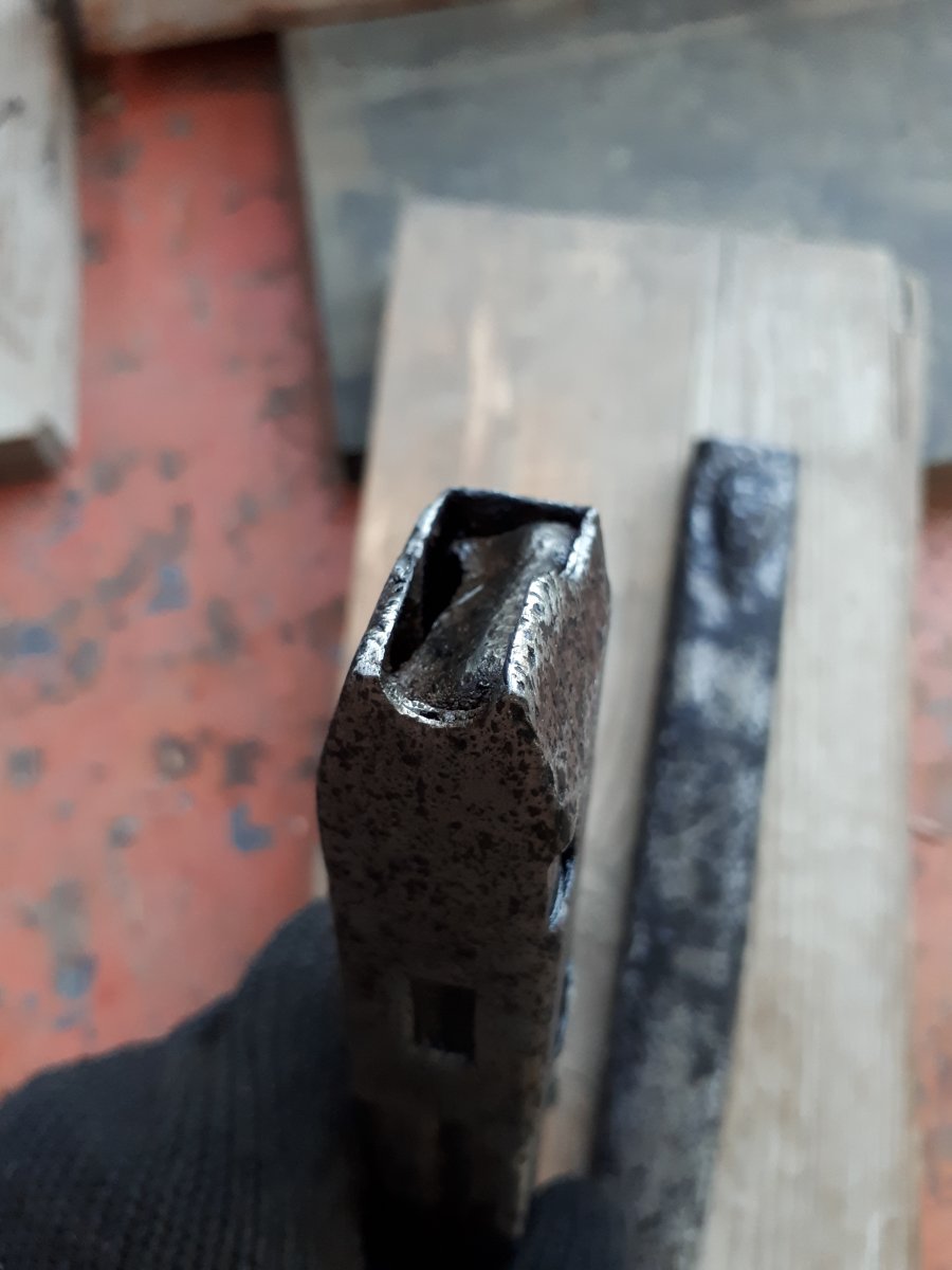

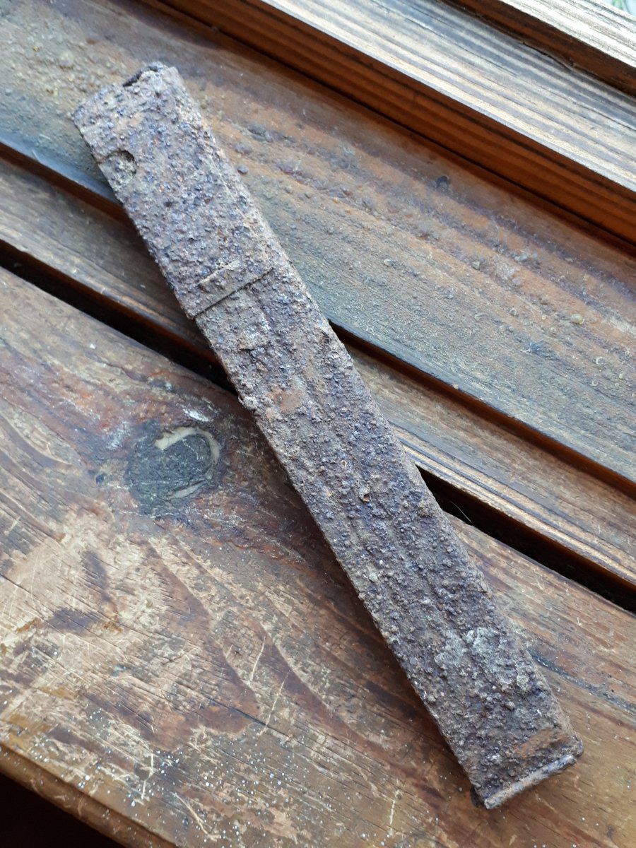

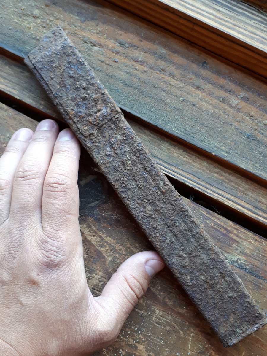

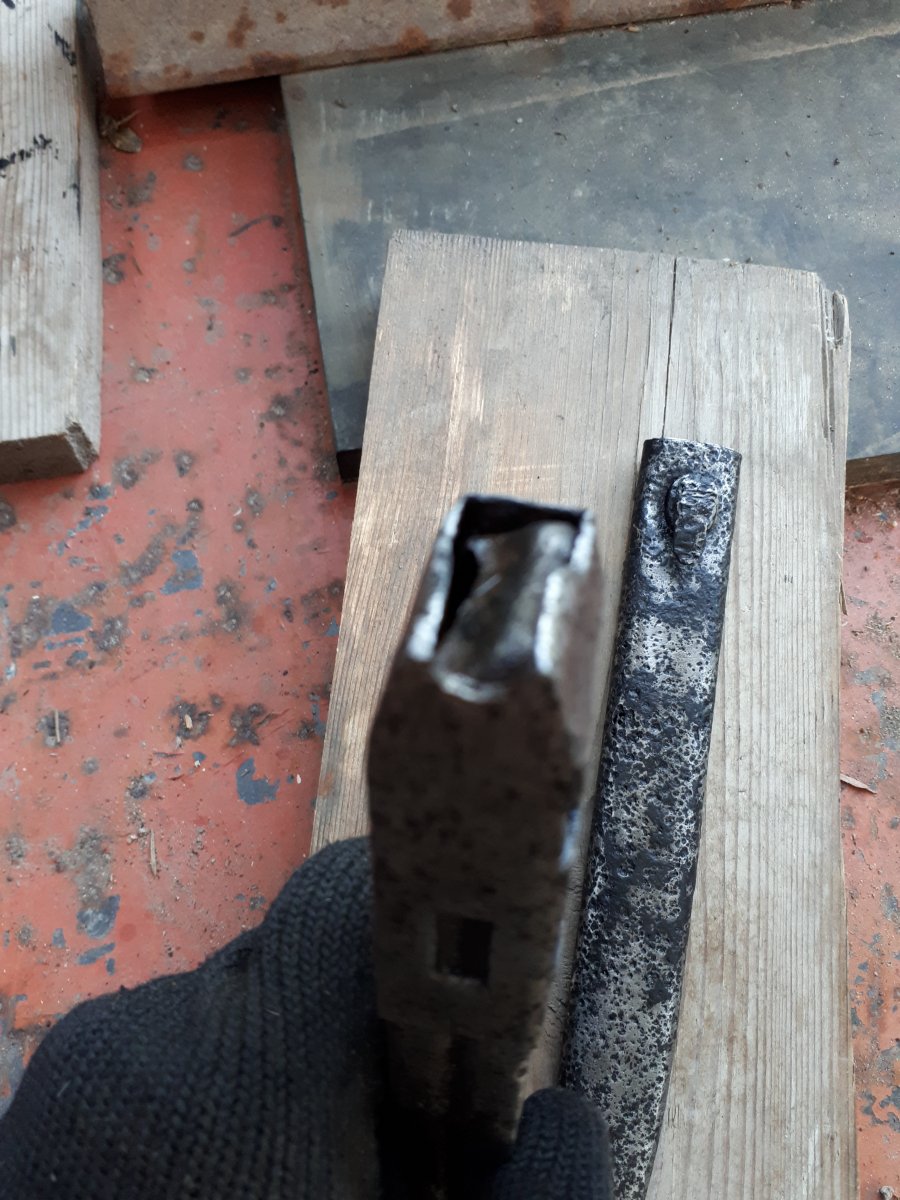

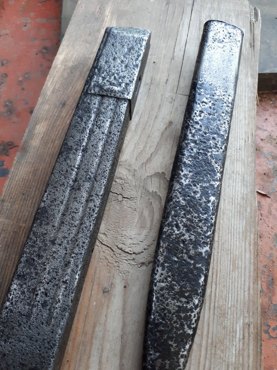

  9. Jon$
    Jon$ Oberfeldwebel
    359

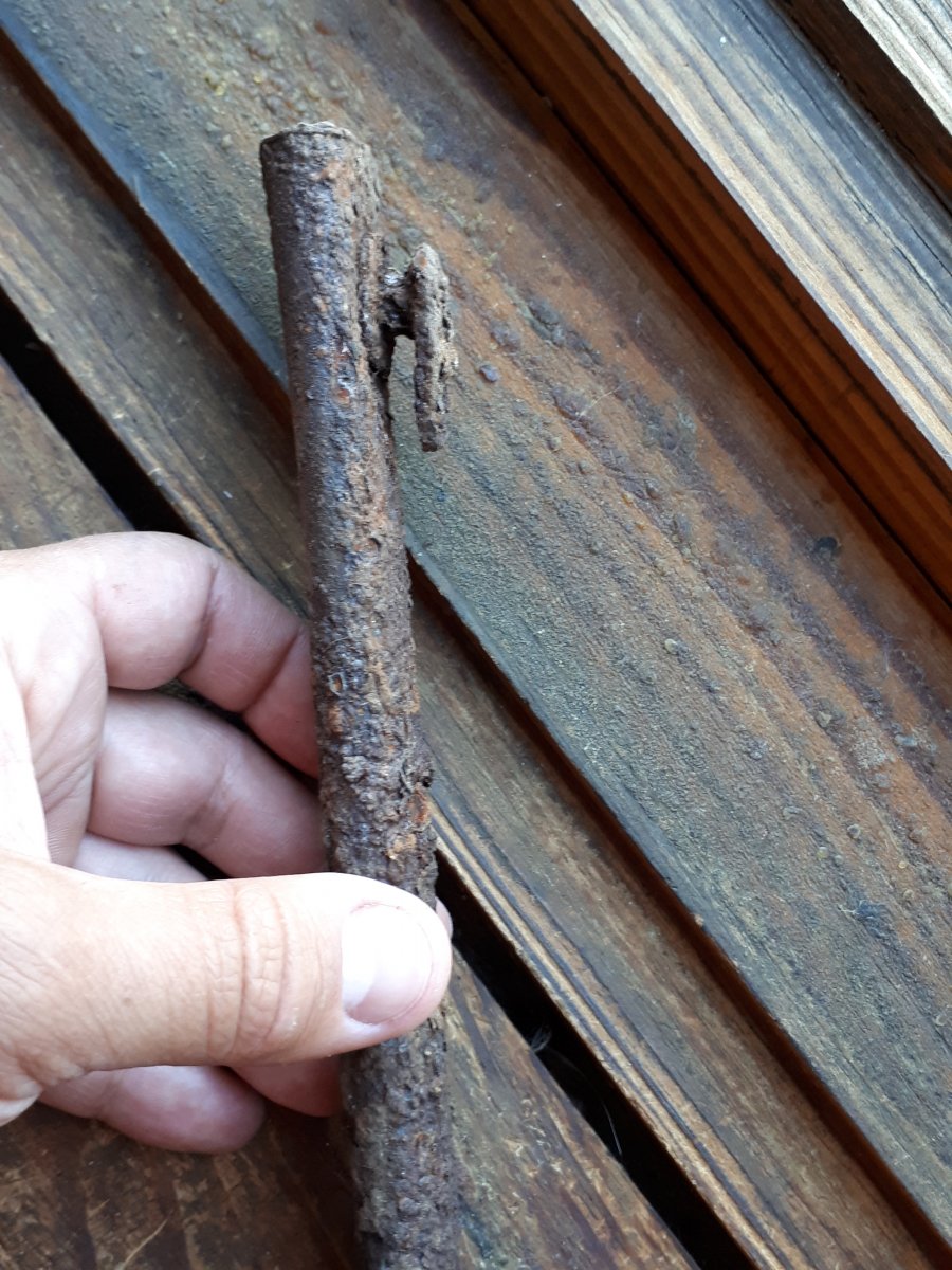

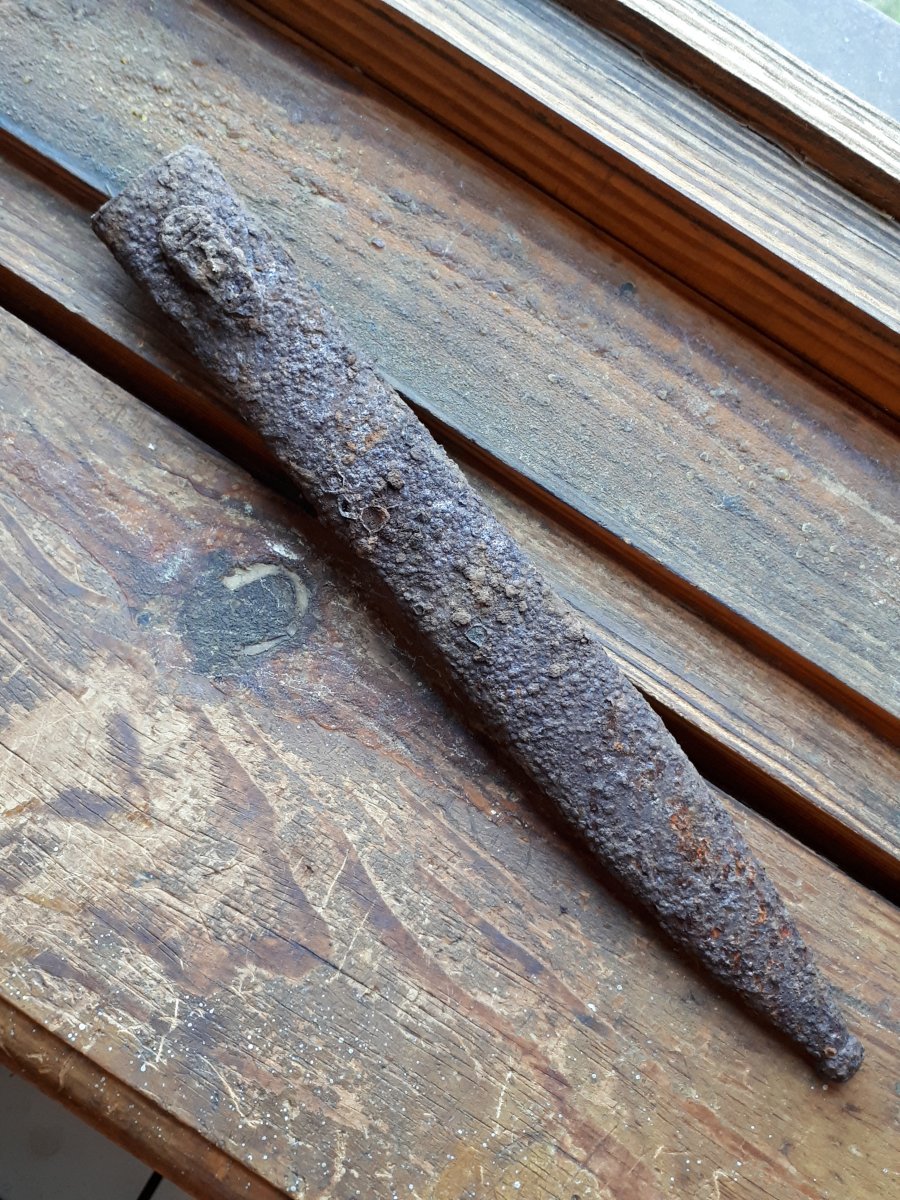

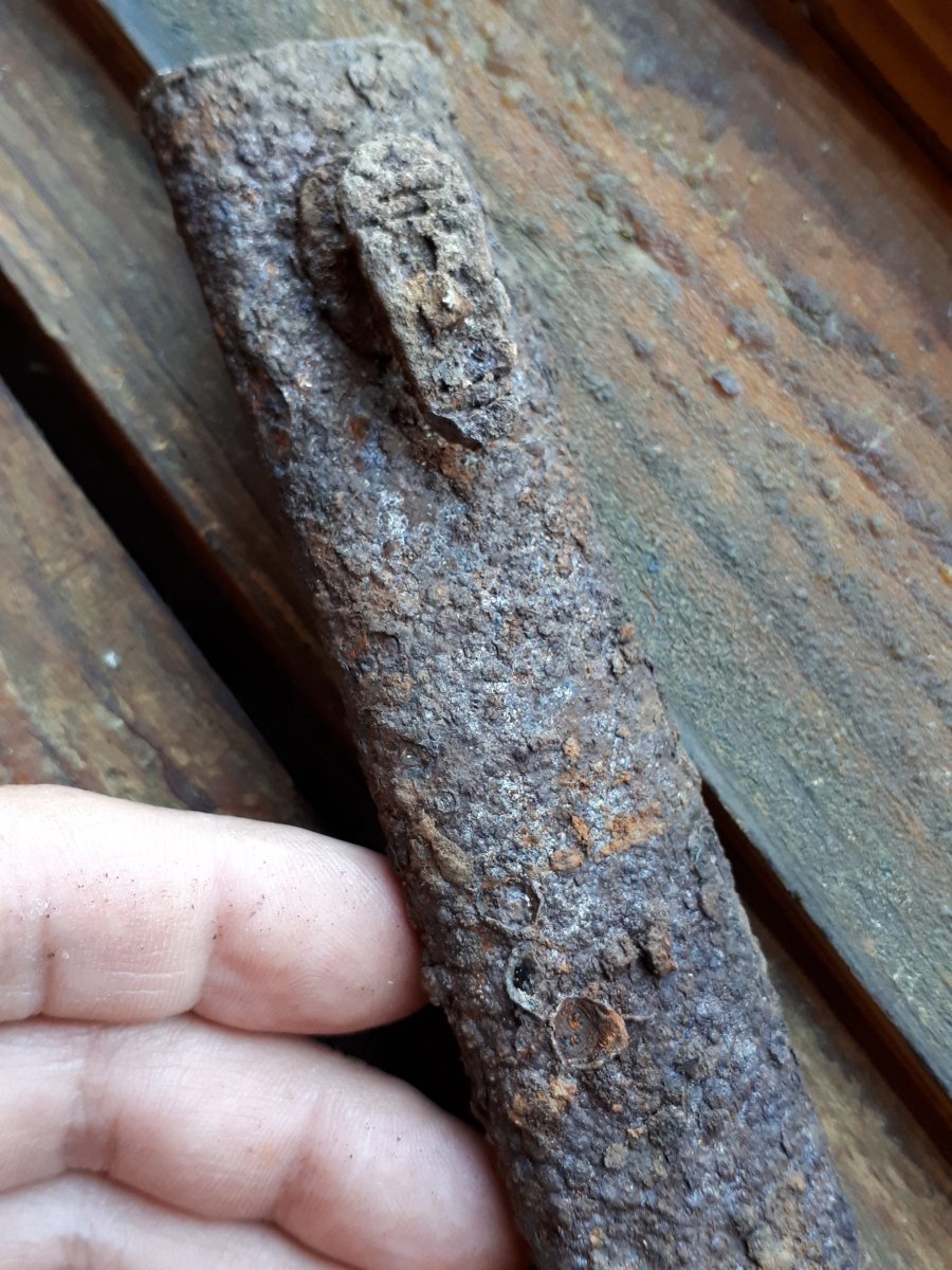

    Ножны штыка Kar/98
    Рог МР-40
    Paul_Gudvin, StudenT(), Andrej.An86 та ще 1-му подобається це.
  10. Jon$
    Jon$ Oberfeldwebel
    359
    Результат:
    - в ножнах даже разработалась пружина, штык входит и держица отлично.
    - в роге также отлично разработалась внутренняя пружина подавателя
    valerka, Paul_Gudvin, StudenT() та 6 іншим подобається це.

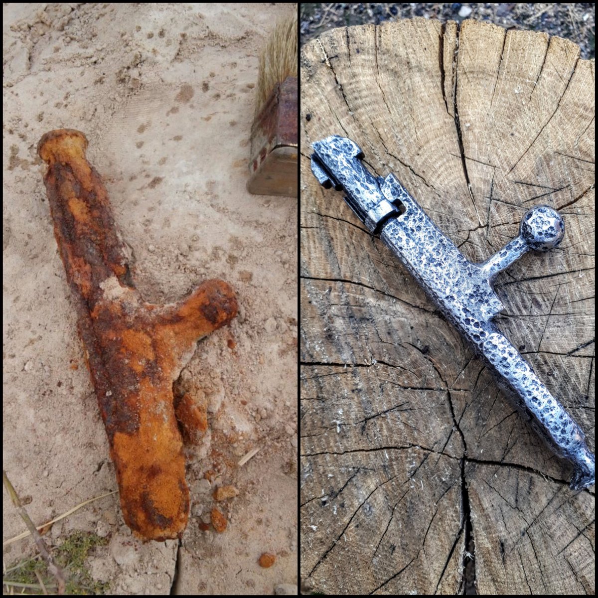

    Затвор от Моськи
    Был найден убитым в хлам, просто сплошной кусок ржавчины, на в итоге удалось привести в прекрасный вид. :smile_8:
    valerka, Krot 88, StudenT() та 6 іншим подобається це.

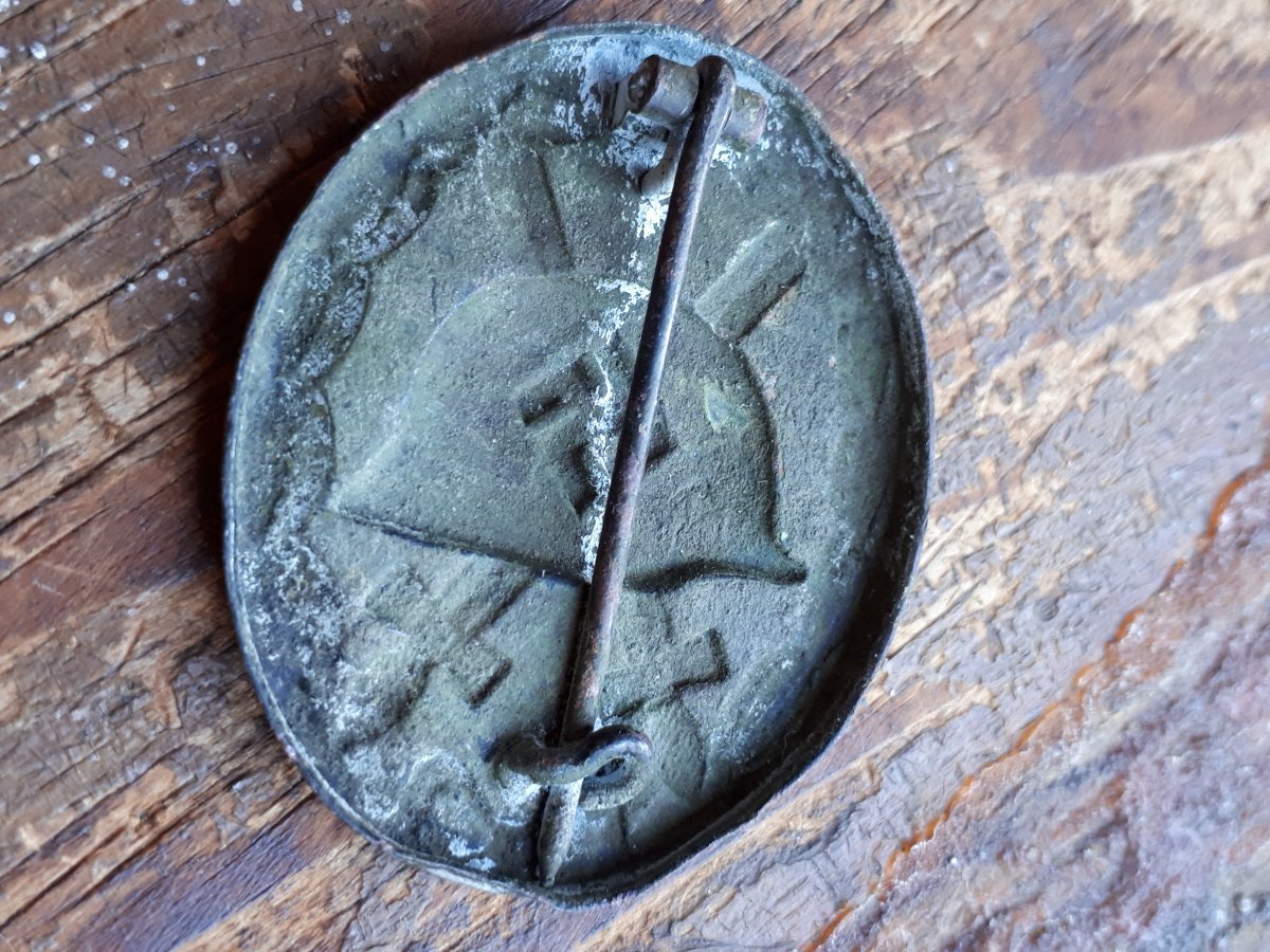

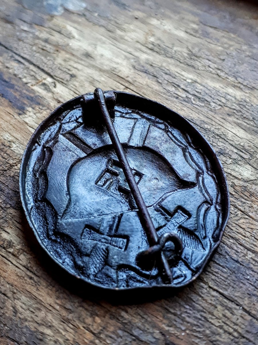

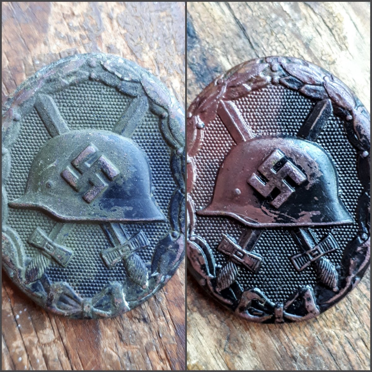

    Раняха гансючая
    До :
    StudenT(), Andrej.An86, 663 та ще 1-му подобається це.
  13. Jon$
    Jon$ Oberfeldwebel
    359
    После чистки :

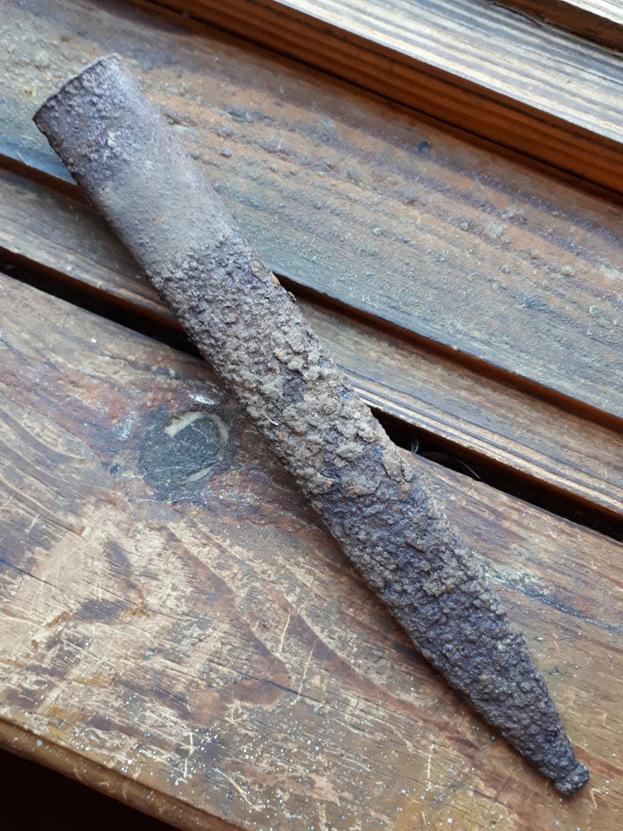

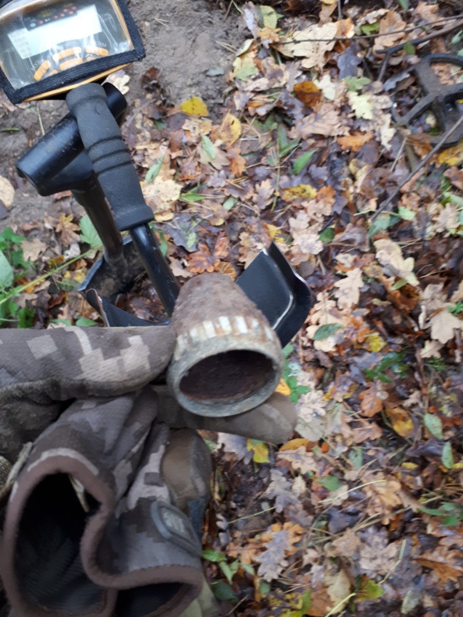

  14. ALEKS81
    ALEKS81 Oberstleutnant
    17
    29
    4.819
    Прилуки
    А що і як робили? Чим чистили і консервували?
    663, ГеннадийВ, hudojnikhg9612 та 2 іншим подобається це.
  15. 663
    663 ✠ Moderator
    17
    7.586
    Україна.
    Все це не погано, але цей розділ не для похвалитися. Опишіть коротко сам процес роботи, щоб було зрозуміло. Виж старалися !.
    Сподіваюся що ваші роботи не закінчилися словами ось тут в продажі або надаю послуги ......
    gunrifle, knyz, Рост76 та 3 іншим подобається це.
  16. Jon$
    Jon$ Oberfeldwebel
    359
    Сначала кисли в дистиляте, потом мехчистка, сначала пробовал гравером с насадками камнями, в итоге плюнул на это, одел лепестковый круг наждака на болгарку и дочищал так ))))
    Задул ВД-40, замотал в пакет, оставил на пару недель.
    Опять мехчистка, дочищал.
    Затем обмазал отработкой, оставил насутки.
    Обтёр ветошью отработку..
    Ну и всё, уже почти год лежат дома, ржавчина непробиваеца ))))
    ДЯДЯ ПАША, Andrej.An86, Ervin41 та 2 іншим подобається це.

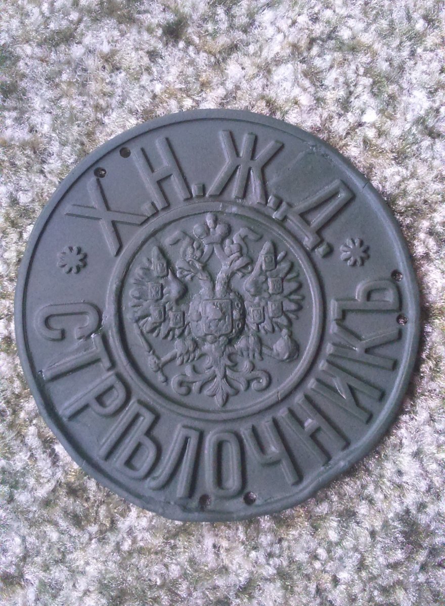

  19. Jawist
    Jawist General-major
    17
    26
    7.758
    Слобода

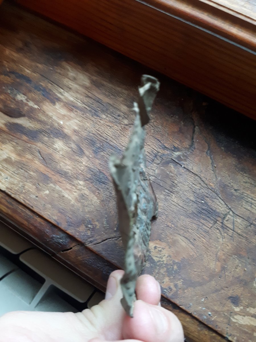

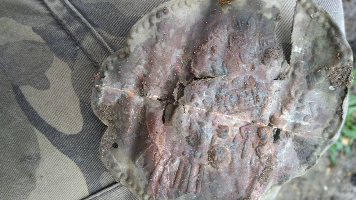

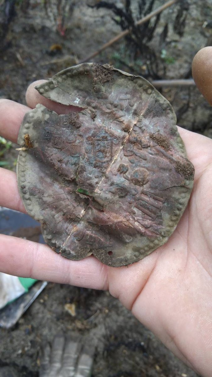

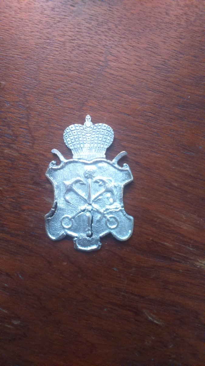

    Вырезал фрагмент
    Хонекер, hudojnikhg9612, StudenT() та 10 іншим подобається це.
  20. Jawist
    17
    26
    7.758
    Слобода

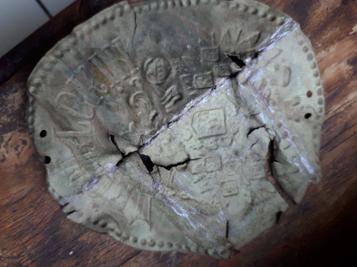

    переделал ветку, сделал шире
    Хонекер, StudenT(), Jon$ та 8 іншим подобається це.

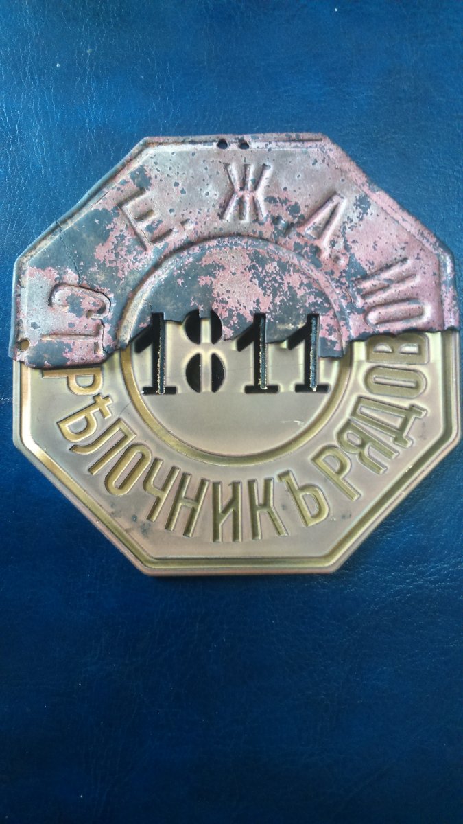

  21. Gromoff
    Gromoff General-leutnant
    79
    131
    12.076

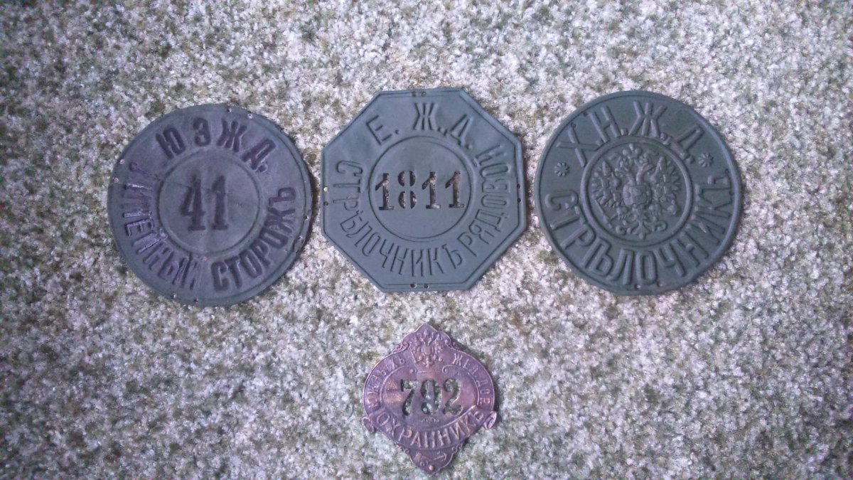

    А знак точно в латуни а не в мельхиоре???
  22. Jawist
    17
    26
    7.758
    Слобода
    латунь была в позолоте
    Рост76, ГеннадийВ та Gromoff подобається це.
  23. Jawist
    17
    26
    7.758
    Слобода

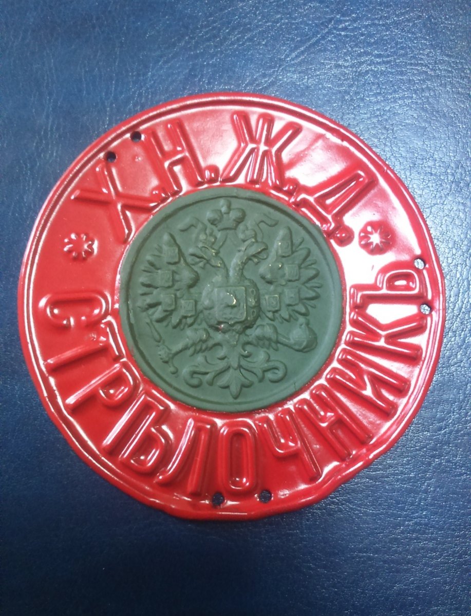

    Осталось навести черной краской буквы и посверлить отверстия те что под нитку
    Miklos, Хонекер, StudenT() та 13 іншим подобається це.
  24. Jawist
    17
    26
    7.758
    Слобода
    Впаял наконец то фрагмент на стрелочника ХНЖД, теперь нужно навести черным буквы
    Хонекер, hudojnikhg9612, StudenT() та 6 іншим подобається це.
  25. Jawist
    17
    26
    7.758
    Слобода
    Финиш
    Хонекер, MadOrk, StudenT() та 11 іншим подобається це.

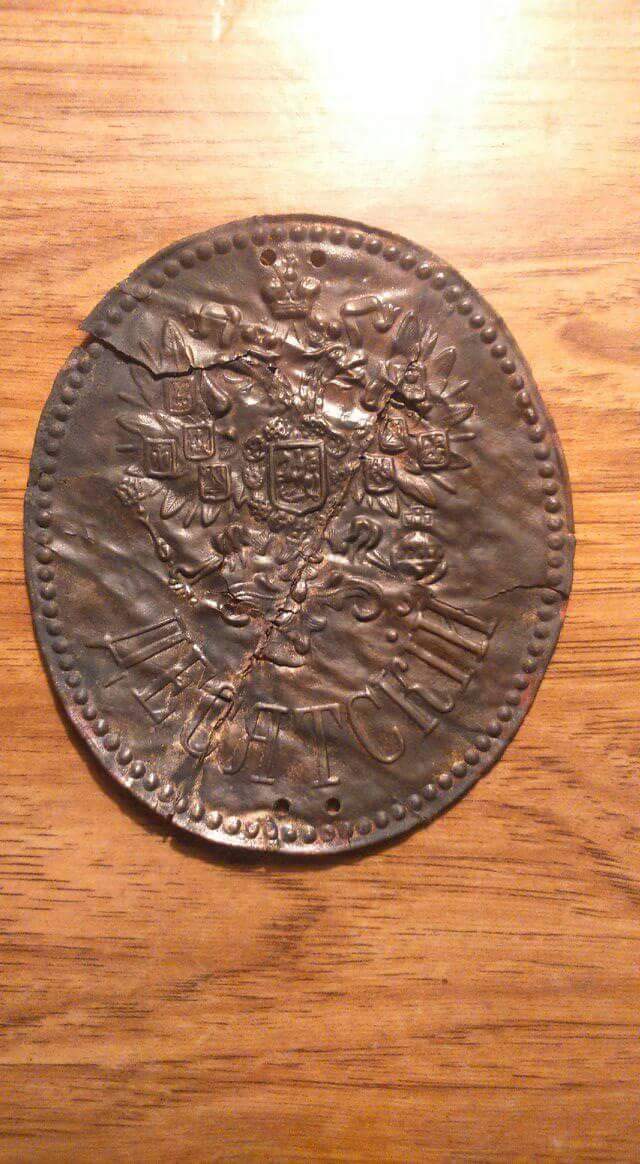

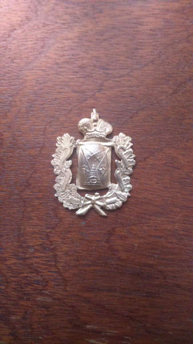

  26. Jawist
    17
    26
    7.758
    Слобода
    Особо не заморачивался над ними, приделаны утрачены фрагменты
    Хонекер, StudenT(), hudojnikhg9612 та 3 іншим подобається це.
