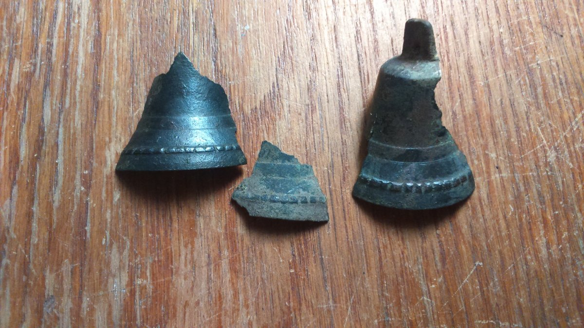

    Доброго времени суток! нужен совет, нашел фрагменты оловяно-бронзового колокольцика, к сожалению еще не все( колокольчик был раздавлен и что бы попаять нужно выровнять основу, что бы вставились туда фрагменты. Бронза отпускается как и латунь? чем паять, олово пойдет?

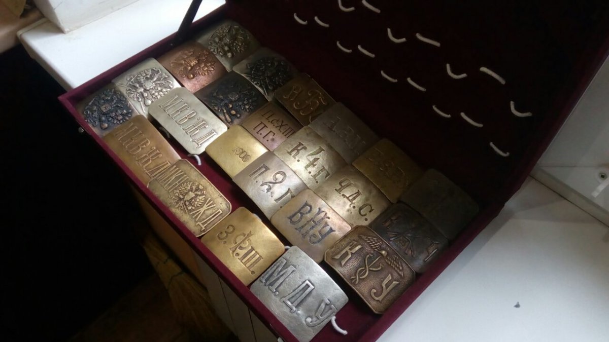

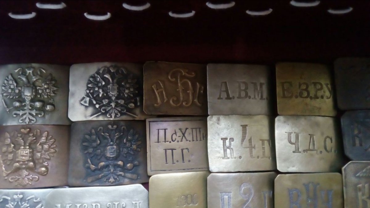

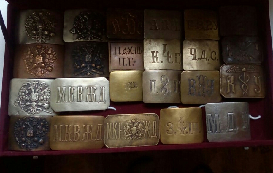

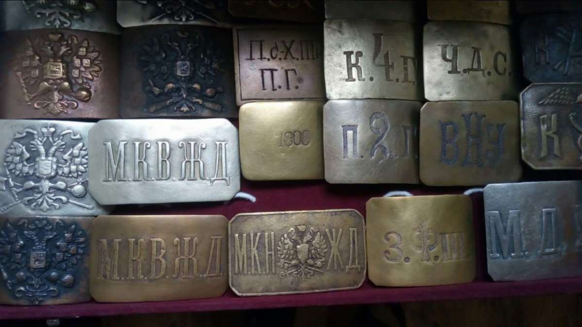

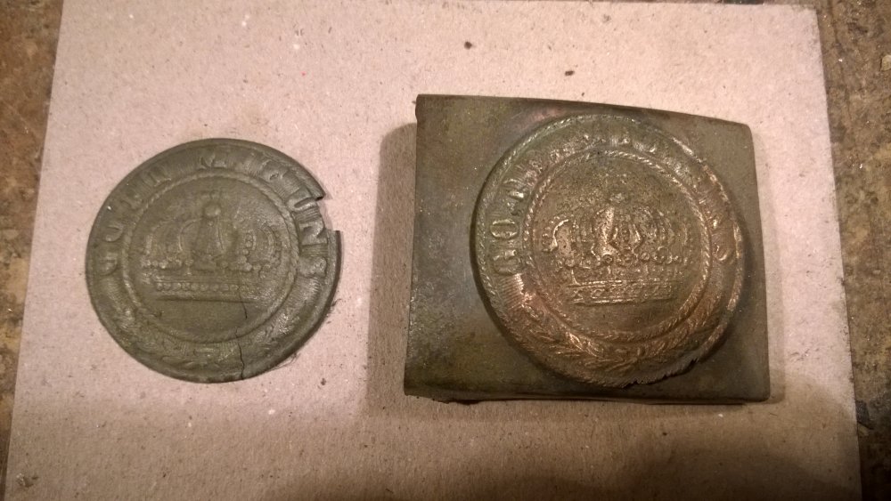

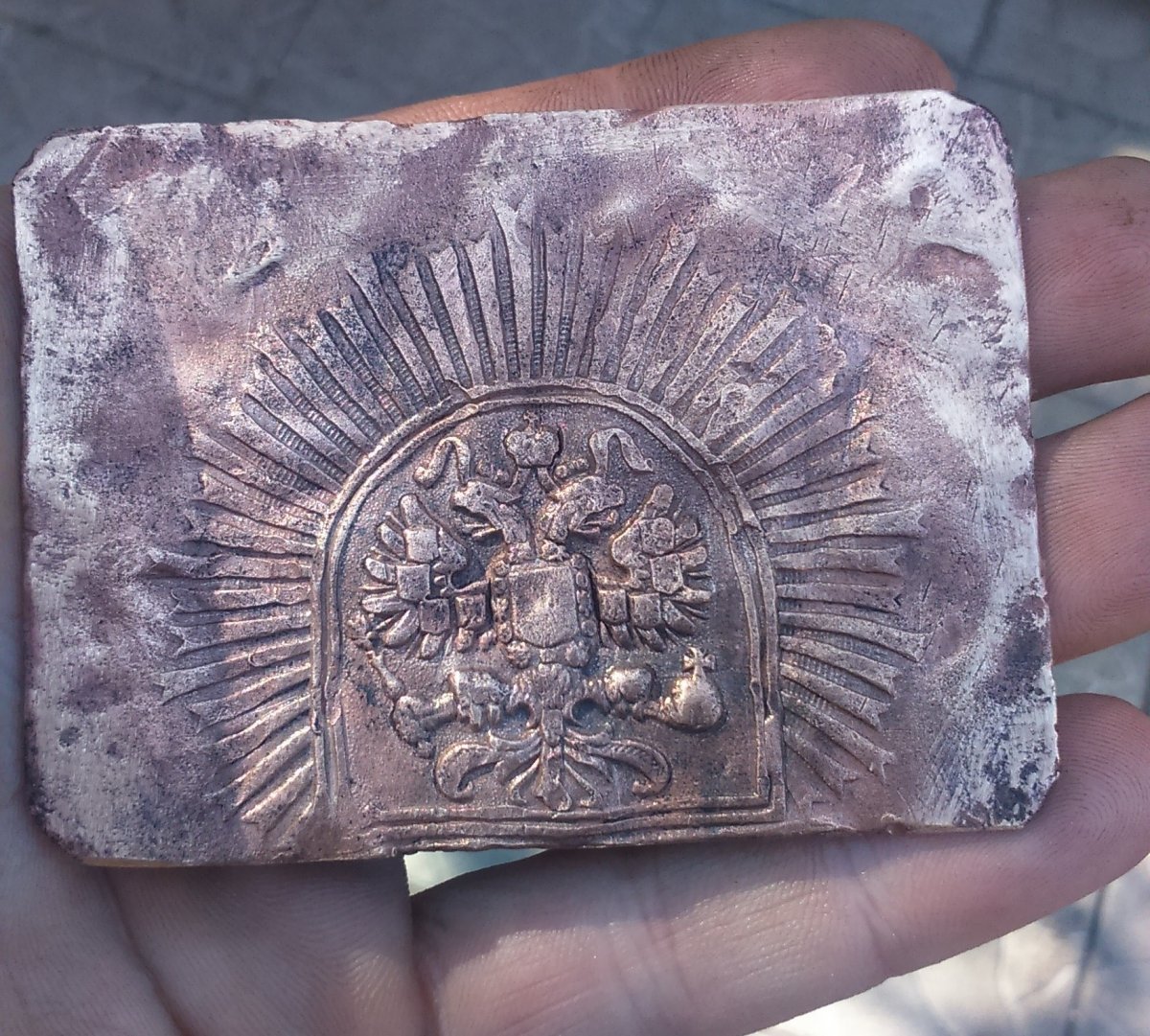

    ... домучал)))
    IMG-7f70c38d059a1eea7b51f534b442ad38-V.jpg IMG-501ffb34e4621b2d15a90127028a88c6-V-3.jpg IMG-e5213e8540ed9a7c21fcec15c0930ae3-V.jpg IMG-204d978fc7b220a1bfe8b3142885c2a6-V.jpg
    StudenT(), Amadeus, prust та 14 іншим подобається це.

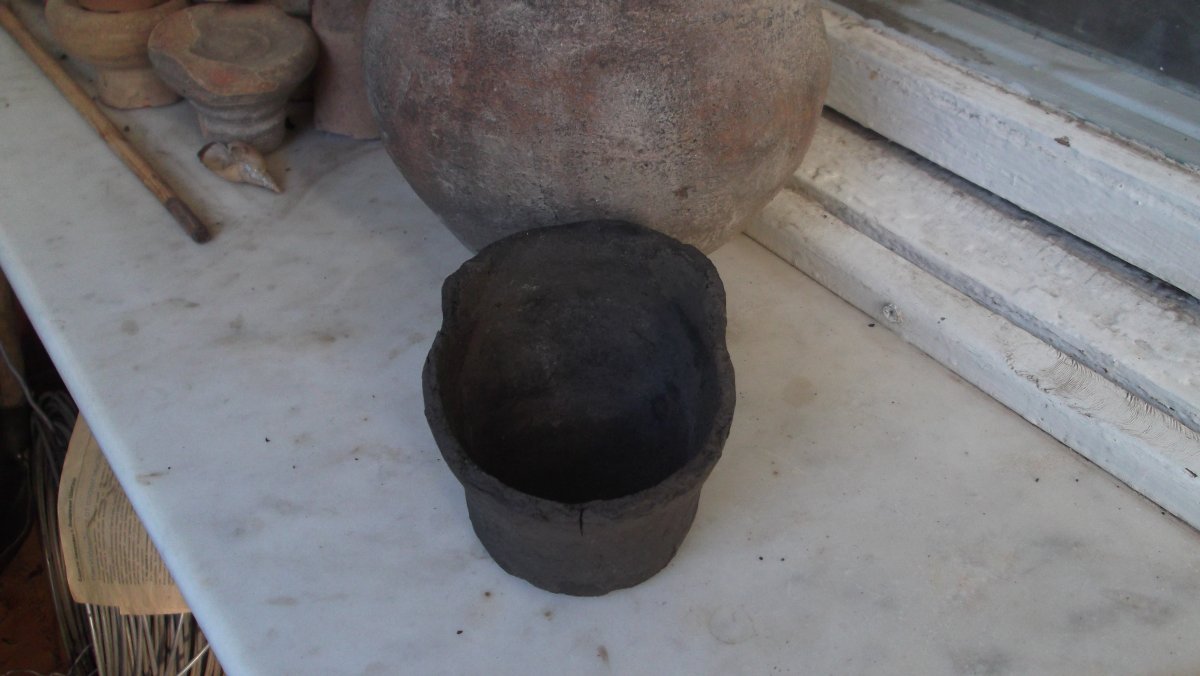

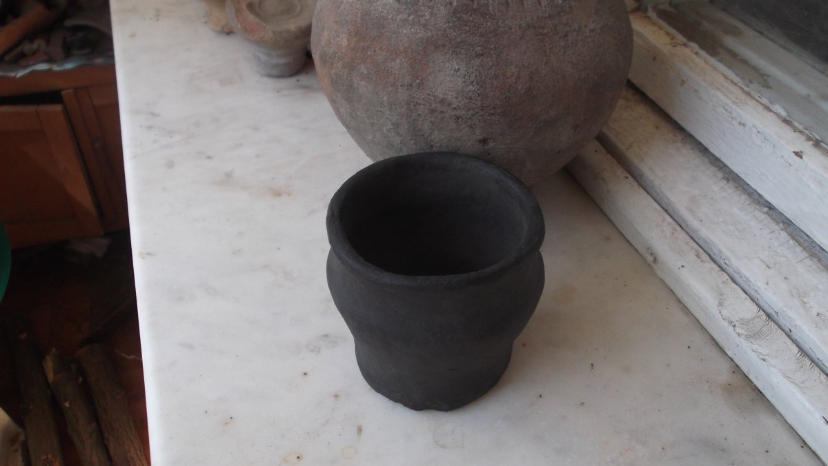

    Добрый вечер!

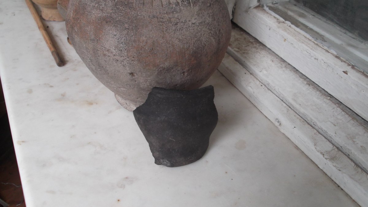

    А я упражнялся по восстановлению керамики. Это один из нескольких:
    ладик, StudenT(), greendevil та 5 іншим подобається це.

    Громов браво,нет слов.:smile_12::smile_12::smile_12::smile_15:

    Тут надо гуглить, читать... По идее должен и оловом паяться.

    Легко паяется оловяными припоями. Но нужен опыт, тут посложнее чем паять провода.

    с пайкой понятно, спасибо, а как быть с отпуском металла, колокольчик деформирован, нужно ровнять. греть оловяную бронзу до красна можно?

    Этого не знаю. Нужно искать в инете или литературу какую-то по металам.

    Вітаю !А можна детальніше про кераміку,шо саме робилось,склеювання частин,чи і гіпсування!?
  11. pevamos
    pevamos Oberfeldwebel
    363
    Никополь Украина
    Доброго вечора!
    Склеював те, що було , зазвичай багато частин горшків було втрачено. Це перша і найлегша стадія .
    Потім доліплював відсутні частини , звірявся по літературі , щоб посуд був ідентичний періоду.
    Довго підбирав суміш-змішував биті розтерті частки ліпної кераміки, землі, глини, піску, крейди,та ін.
    Кожний горщик має свій колір, тому всі інградієнти підбираються індивідуально.
    Склеював на розчині ПВА (20-25%), не одночасно, а маленькими шматочками.
    Після висихання горщик стає таким твердим, як випалений оригінал.
    І останнє найскладніше доведення поверхні до вигляду справжньго.
    Дуже довго і марудно, але я це можу.
    663, ALEKS81 та hudojnikhg9612 подобається це.

    Да,дуже цікава технологія,а я просто гіпсував,потім гіпс тонував акварельними фарбами під кераміку...

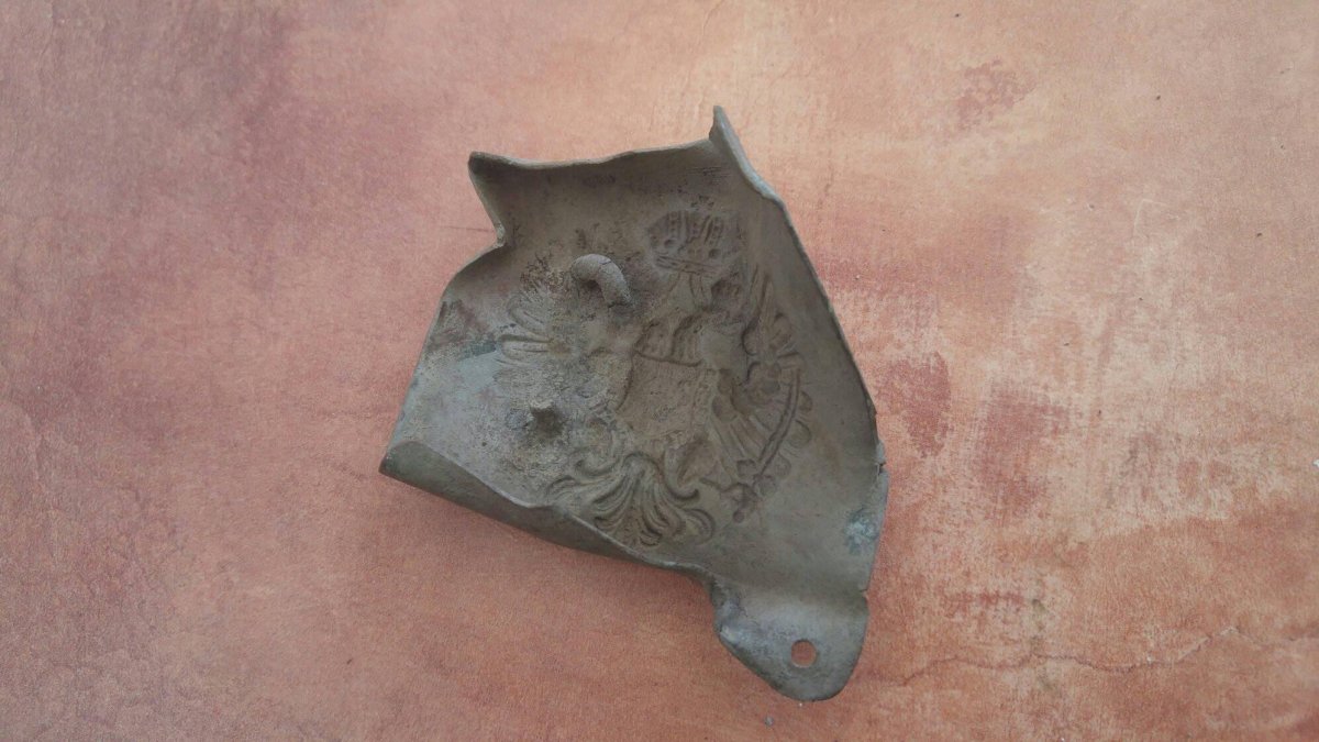

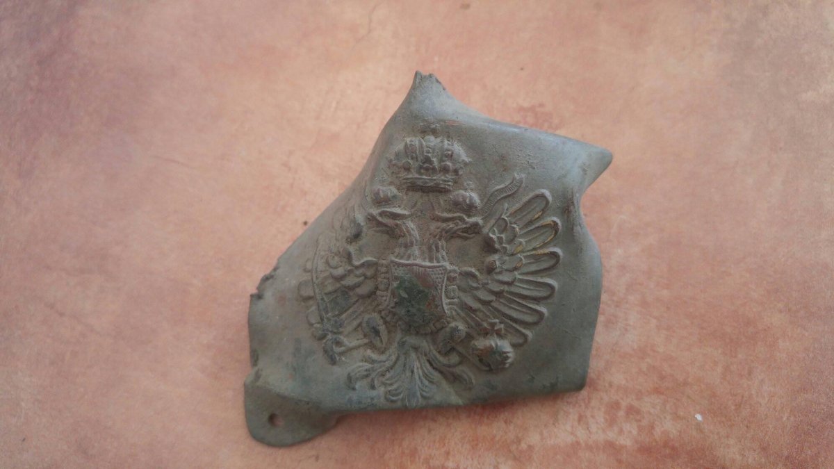

    Сегодня раздобыл прягу сумских кадетов, буду пробовать рихтовать

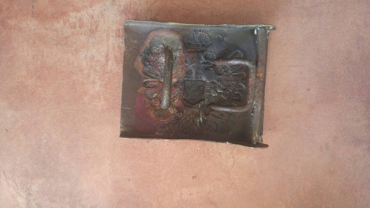

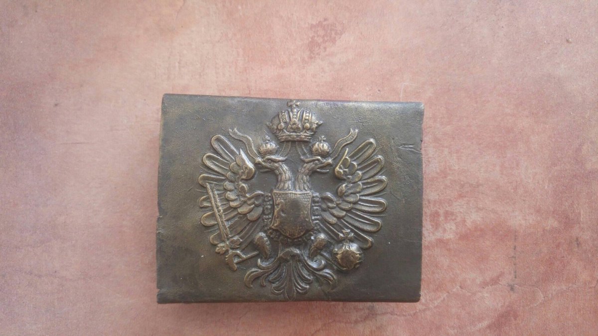

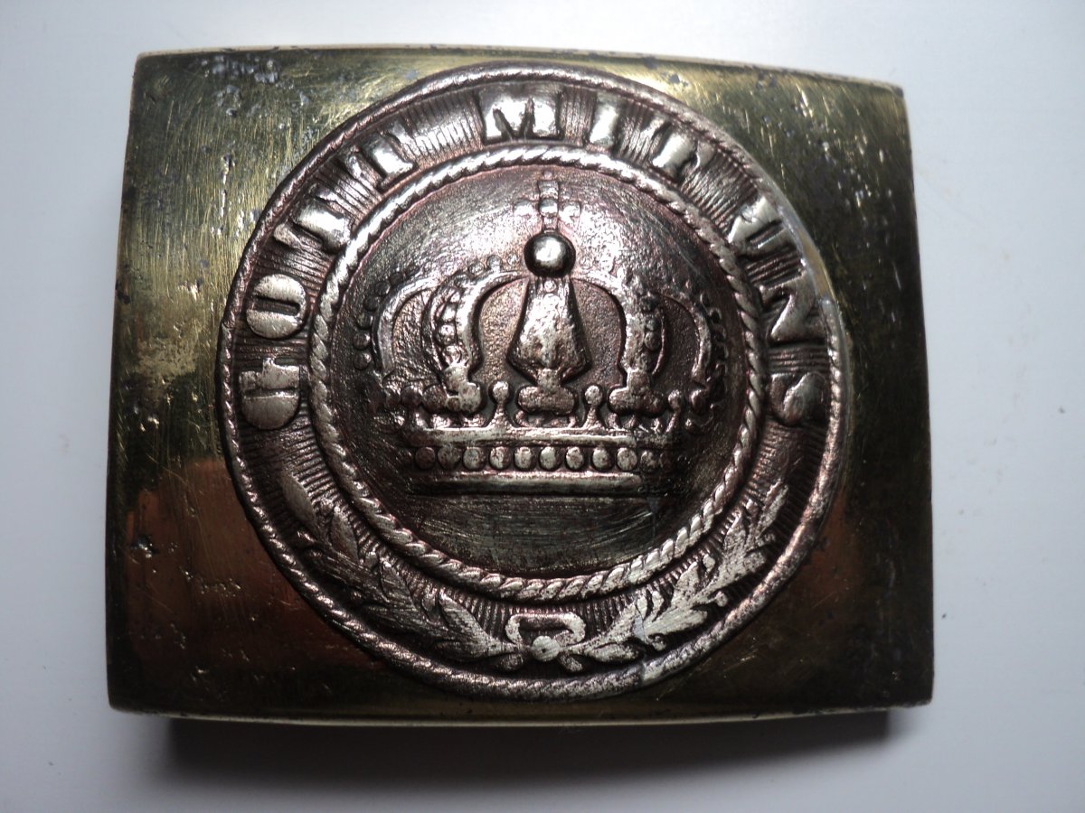

    Всім привіт. Вставлю і я своїх 5 копійок. Товариш попросив привести пряжку в порядок. Ось що з цього вийшло. Фото до і після.
    StudenT(), БЛК, Amadeus та 8 іншим подобається це.

    Просто супер получилось.:smile_12::smile_12::smile_12::smile_15:

    черновая рихтовка, уж больно кто то её поклюцал, кадет явно был службой недоволен:D

    Можно еще ровнее сделать!
    По твоим фото она как мельхиоровая выглядит)))

    Не плохо для начала,главное что после разгибания,трещин нет,пряха мельхиоровая да ??????

    да вроди как латунная, я торцы притирал, жёлтый металл.

    кадеты разве были в мельхиоре?

    Даже на данном єтапе - результат супер:smile_12::smile_12:
    Но наверно стоит подравнять неровности - тогда вообще :smile_15:

    да над неровностями нужно попотеть, да и попробовать шаберами удары поровнять

    єтот предмет того стоит

    В том то и дело что в мельхиоре их не было - хотя бывали случаи как с моряками что проскакивали и в мельхиоре - но это уже реальный раритет!)

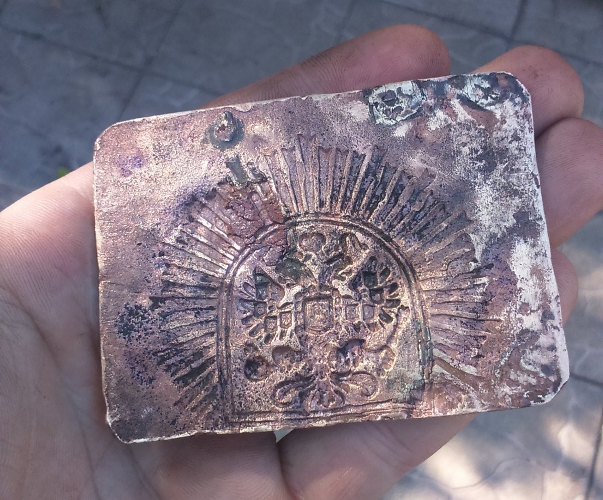

    Знайшов у своєму архіві. Одна з перших моїх робіт. Накладка припаяна та що з тріщиною.
