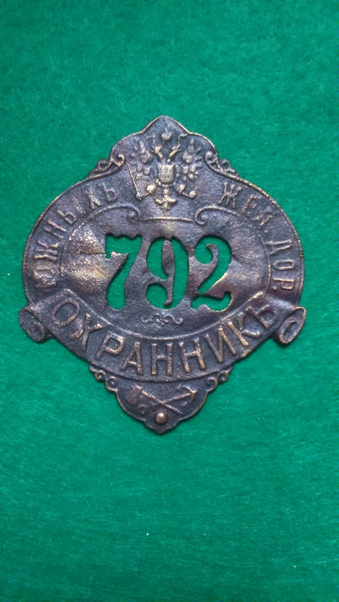

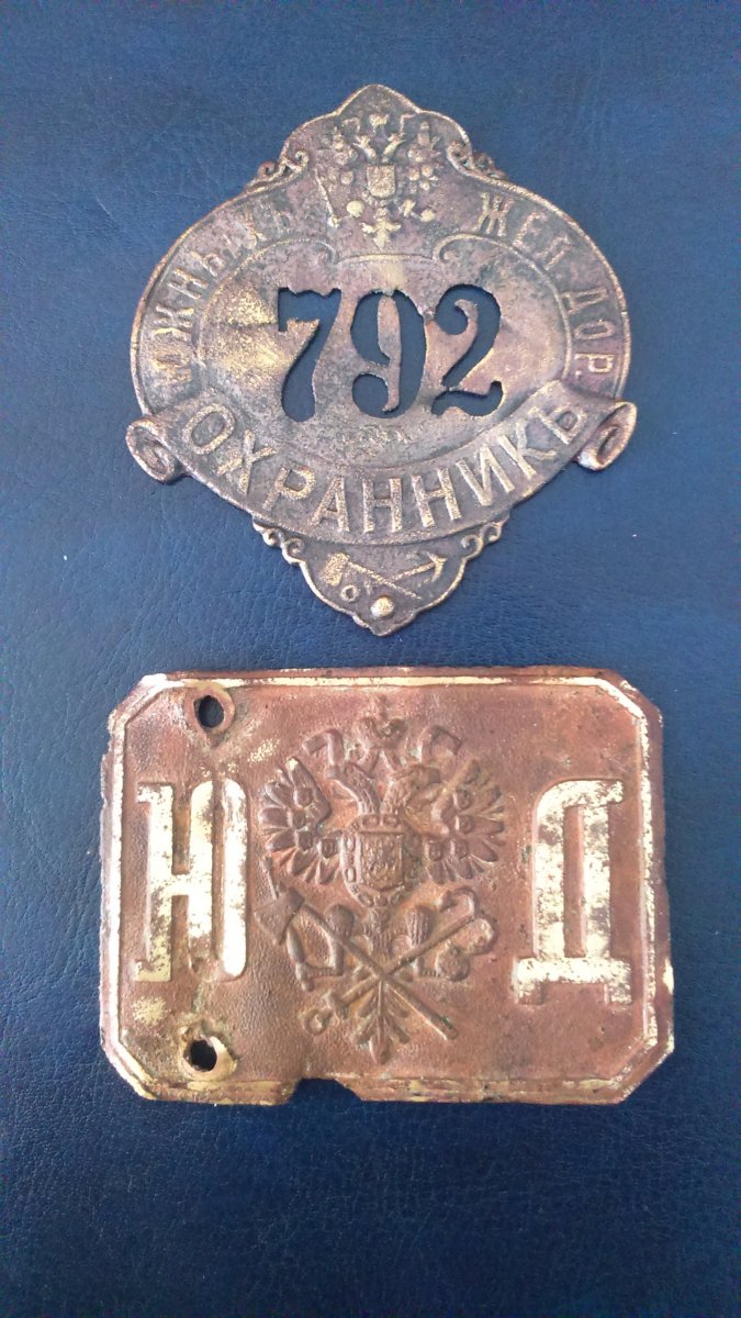

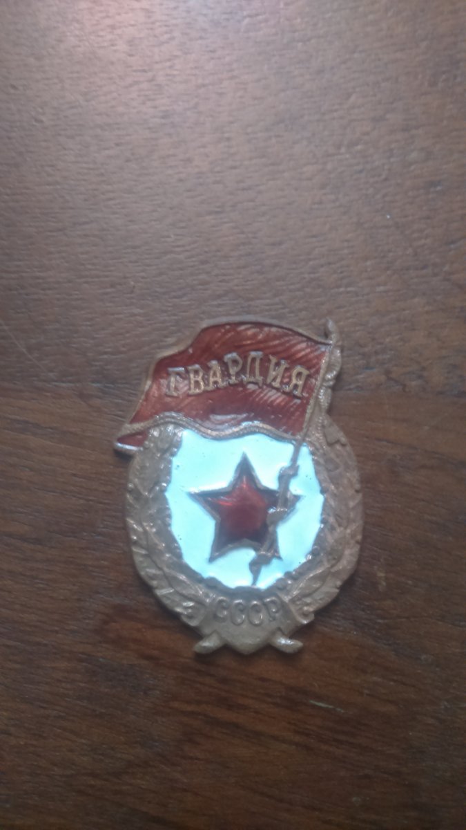

    Отрихтовал вот такой должностной знак, был изначально погнут да еще копарь увалил в него лопатой. конечно при нагреве немного посыпался но еще держится молодцом.
    StudenT(), Paul_Gudvin, A10A та 4 іншим подобається це.

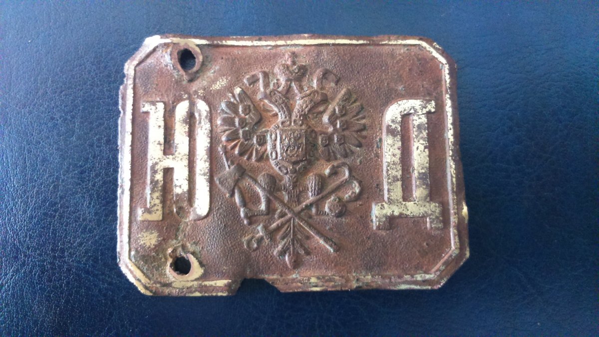

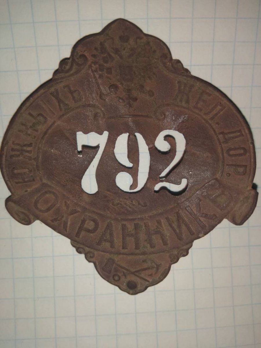

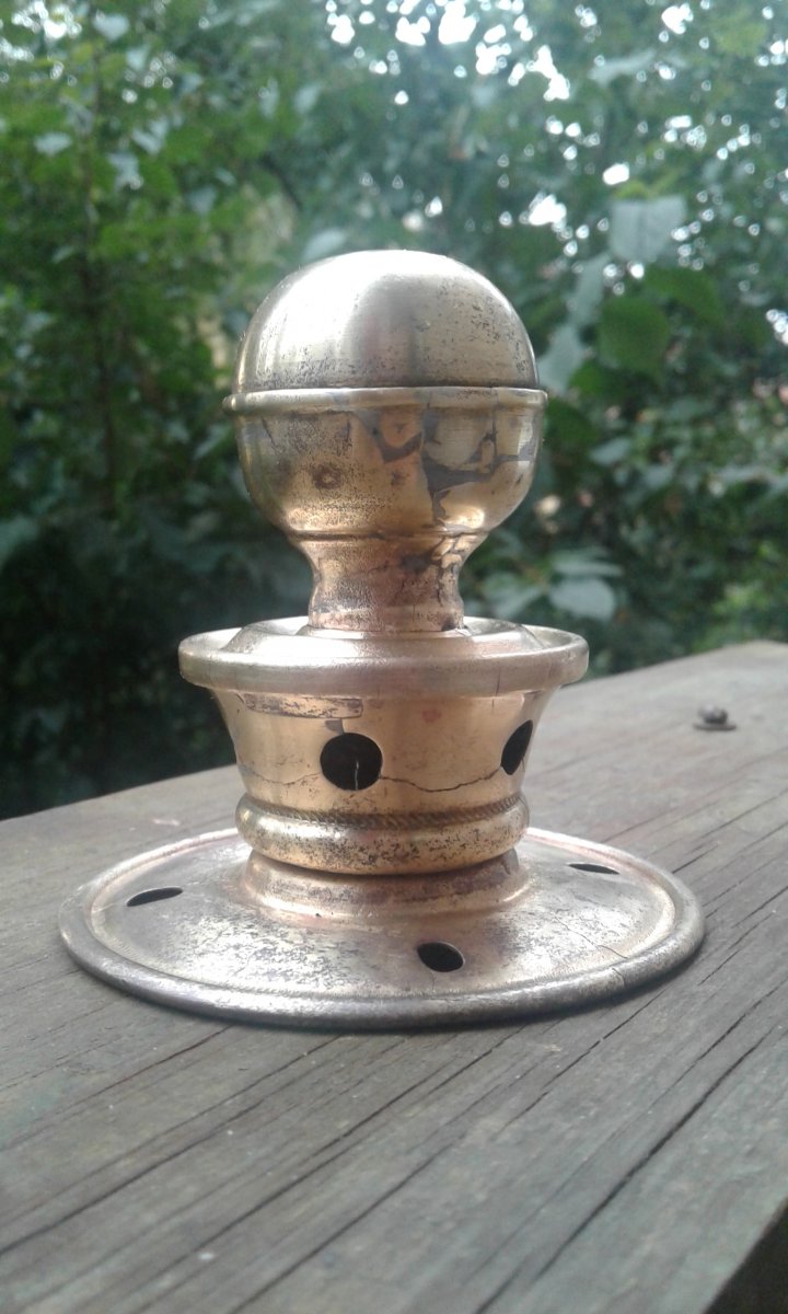

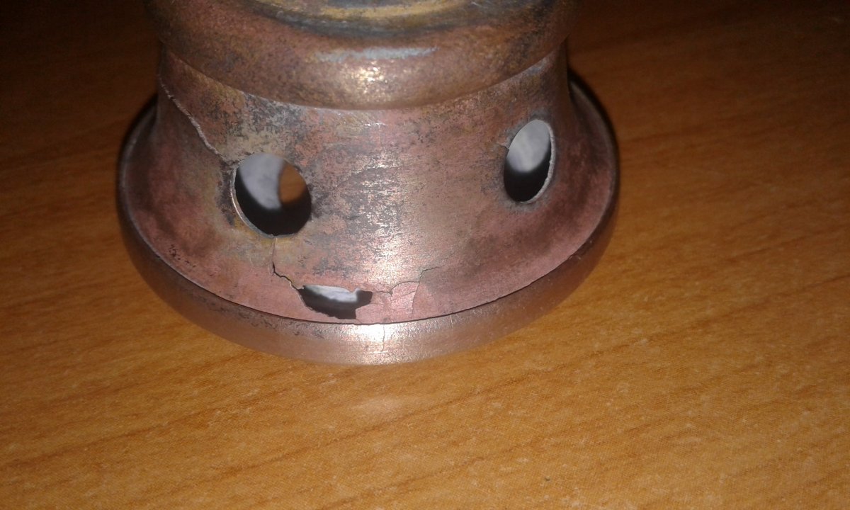

    Можно ли этому горю помочь, хочу сделать рамку по ЮЖД, приобрел такую вот прягу но с двумя лишними отв., реально их заварить?
    StudenT(), Paul_Gudvin, A10A та 5 іншим подобається це.
  5. ALEKS81
    ALEKS81 Oberstleutnant
    17
    29
    4.820
    Прилуки
    Все реально.
    ГеннадийВ, hudojnikhg9612 та Jawist подобається це.

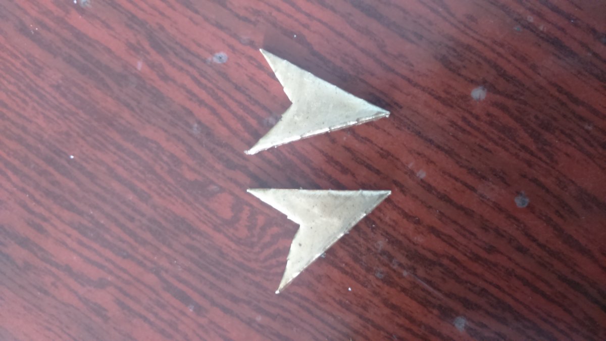

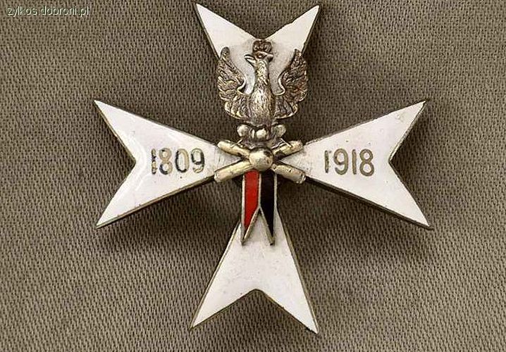

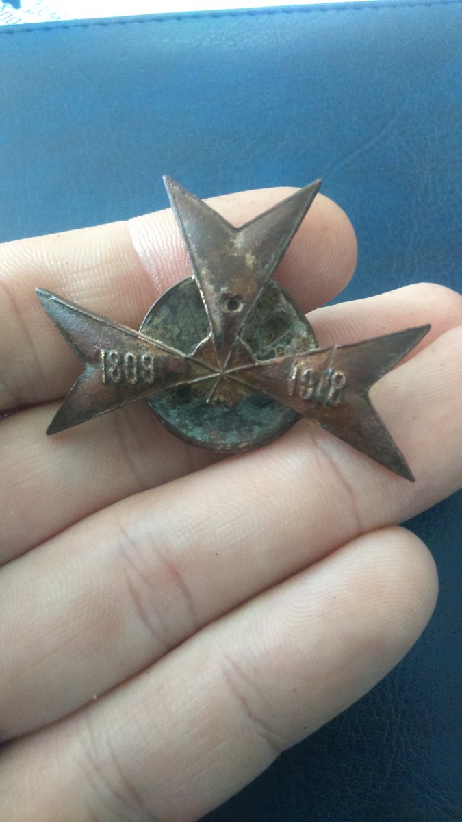

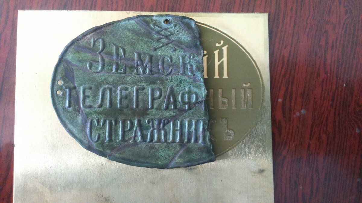

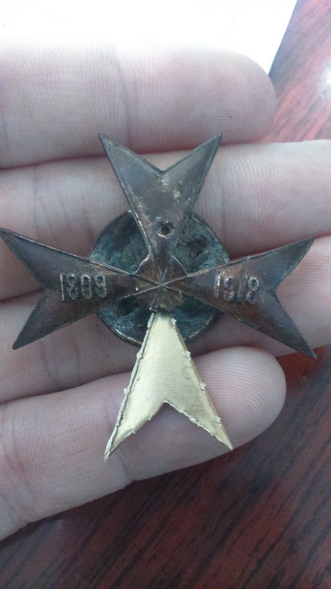

    Попал мне в коллекцию такой вот знак Полковой знак артиллерийской кавалерии обр.1922 Польша, замерял и выбил луч. Теперь нужно зачистить, обрезать по излому и припаять. Так же нужно найти накладку
    StudenT(), hudojnikhg9612, 663 та 4 іншим подобається це.
  12. Jawist
    Jawist General-major
    17
    26
    7.788
    Слобода
    пробный вариант.
    StudenT(), hudojnikhg9612, 663 та 3 іншим подобається це.
  13. ALEKS81
    17
    29
    4.820
    Прилуки
    Долепил пазл.
    Gla, Ervin41, StudenT() та 10 іншим подобається це.
  14. АСИРИС 1984
    АСИРИС 1984 Hauptmann Клуб взаимопомощи
    13
    15
    3.903
    Белая Церковь
    Ну что тут сказать-Саня я бы это таки выкинул;)взялся таки спас деталюху нужную,:smile_15:
    ALEKS81 та ГеннадийВ подобається це.
  15. ALEKS81
    17
    29
    4.820
    Прилуки
    Мне жалко такое выбрасывать, та и не моя деталюха еще и редкая;)
    663, ГеннадийВ та АСИРИС 1984 подобається це.

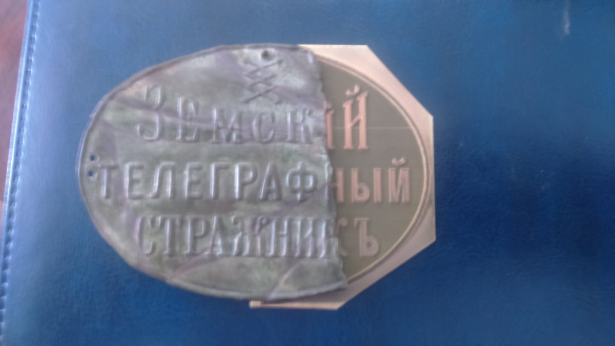

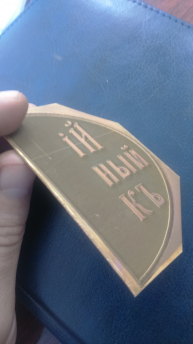

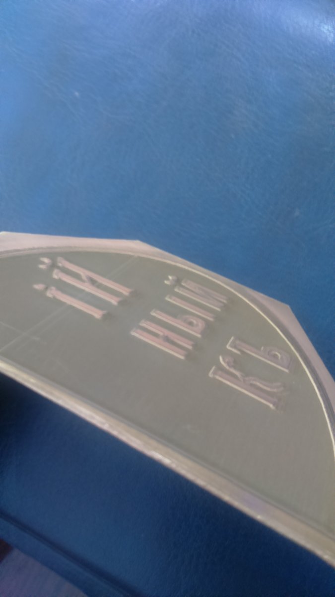

    сегодня дорезали буквы, получилось как нужно. вот вечером прошелся еще наждачкой мелкой по углам букв, немного заокруглил вообще шикарно получается.
    теперь обрезать нужно по контуру и шов подогнать, половинки букв прийдется наверно срезать на оригинальном знаку
    Ervin41, StudenT(), prust та 4 іншим подобається це.

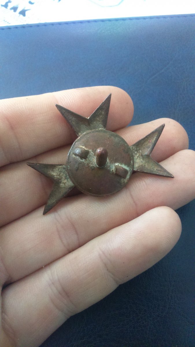

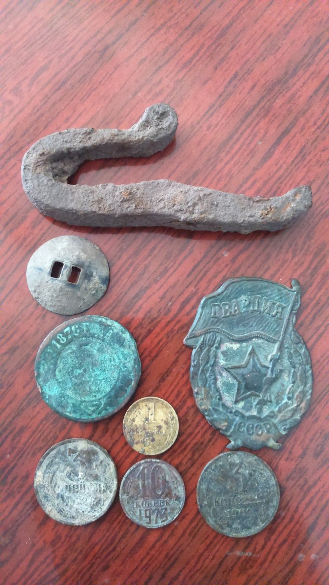

    для рамки подшаманил гвардию
  19. Рихард
    Рихард Oberstleutnant
    5.210
    Одесса, Украина
    Вдохнул в "Гвардию" вторую жизнь.
    StudenT(), stalker747 та Jawist подобається це.

    А чем и как резали?
  21. Jawist
    17
    26
    7.788
    Слобода
    лазерным маркратором, 7 часов резало
    StudenT(), Рихард, AleFF та 2 іншим подобається це.
  22. Jawist
    17
    26
    7.788
    Слобода
    знак сделан с 0,3 листа штампован, высота по буквам получается 1 мм, я взял лист латуни 1 мм, затемнил область вокруг букв, перед этим просчитав расположение букв. и запустили цикл, высота по буквам 1 мм как и оригинале, а от толщину снятия металла немного не дорезали, где то 0,45 мм, ну деталь сместили, в начальные точки не попасть, поэтому будет так. в рамке никто не увидит разницу, правда шов все же заметный будет между фрагментами
    StudenT(), prust, Рихард та 3 іншим подобається це.

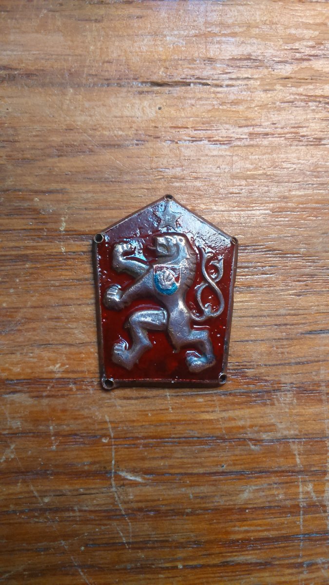

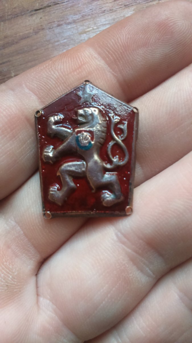

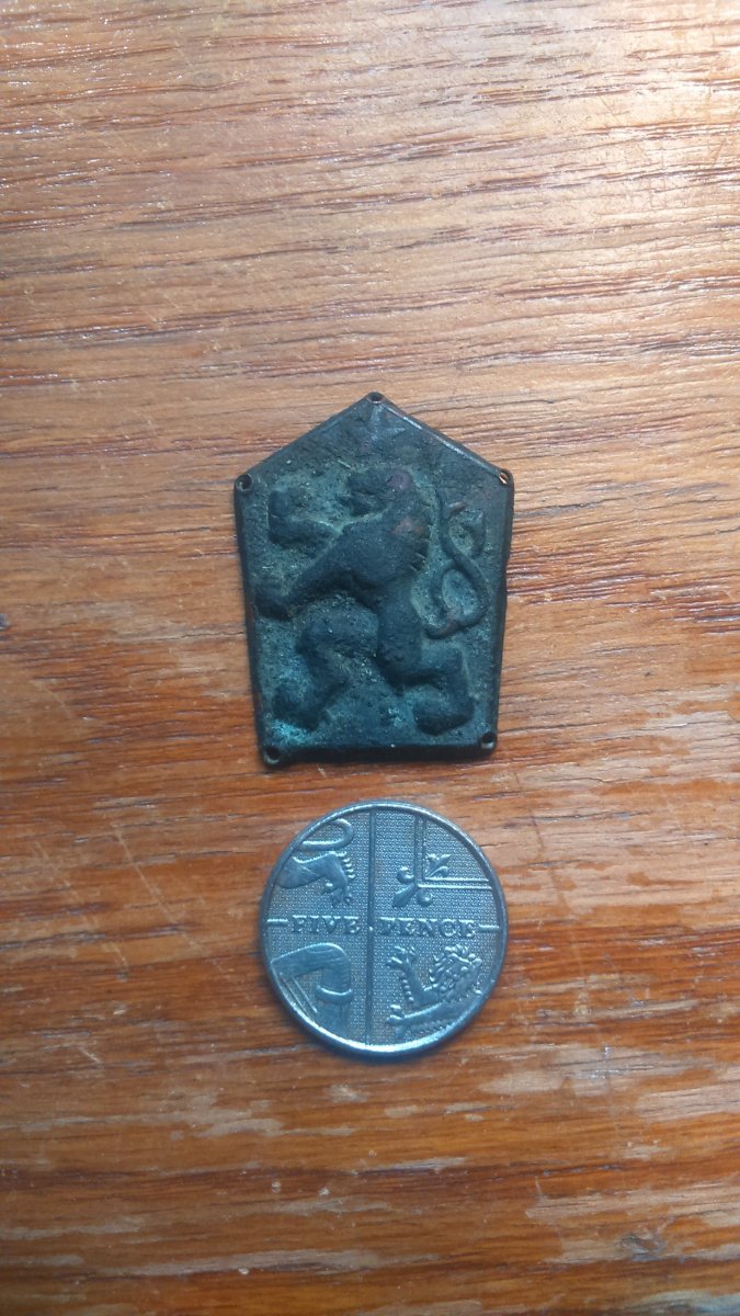

    чешская кокарда 70х годов
    663, hudojnikhg9612, StudenT() та 5 іншим подобається це.
  24. Рихард
    5.210
    Одесса, Украина
    А есть фотки, как она выглядела в оригинале?
    stalker747 подобається це.
  25. Jawist
    17
    26
    7.788
    Слобода
    есть, сейчас не могу добавить фото с интернета, вечером. или в гугле пропишите чехословацкая кокарда
    StudenT() та Рихард подобається це.
  26. Рихард
    5.210
    Одесса, Украина
    Да весьма похожа. Видимо со звездой надо еще немного поработать.
    hudojnikhg9612 та StudenT() подобається це.
