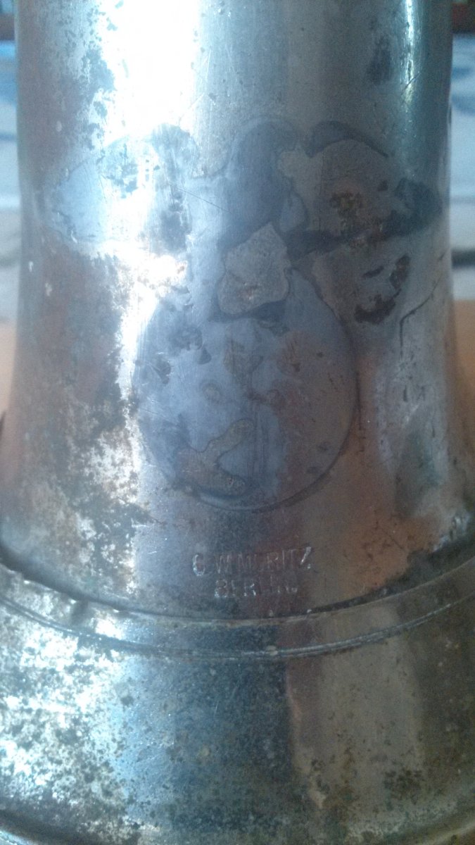

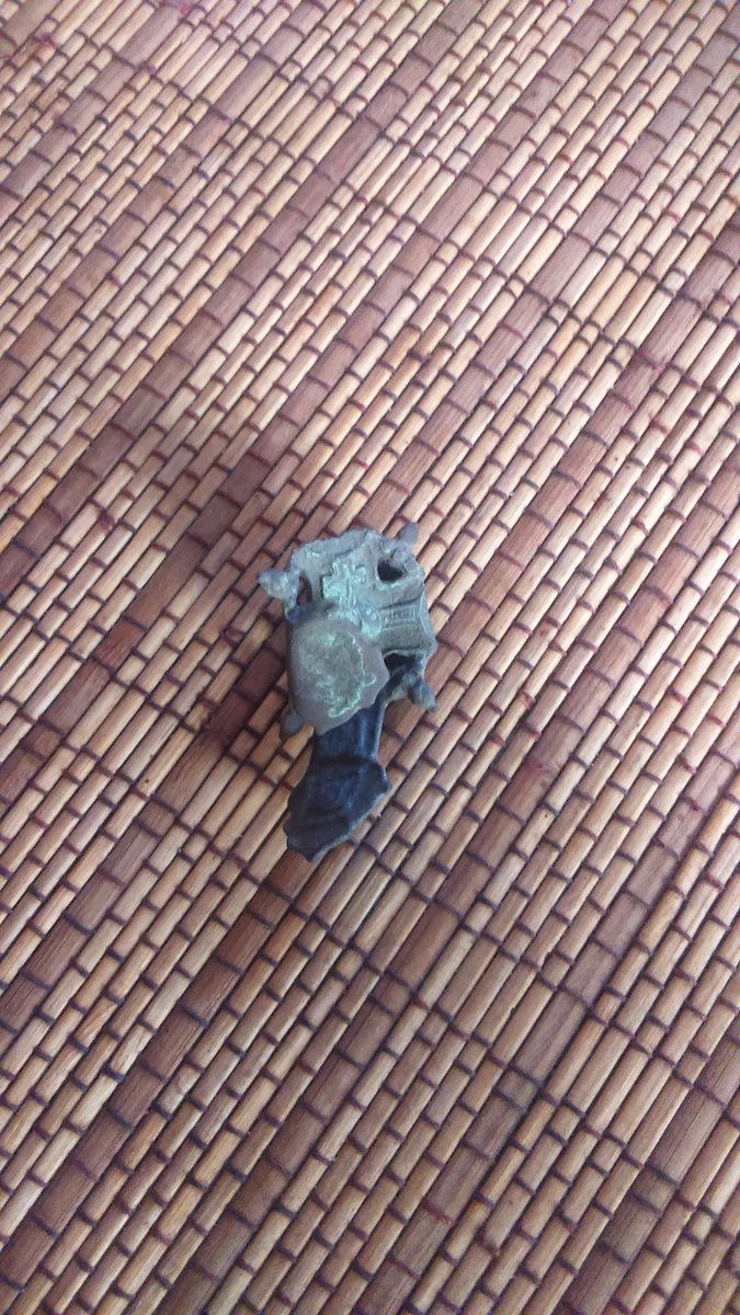

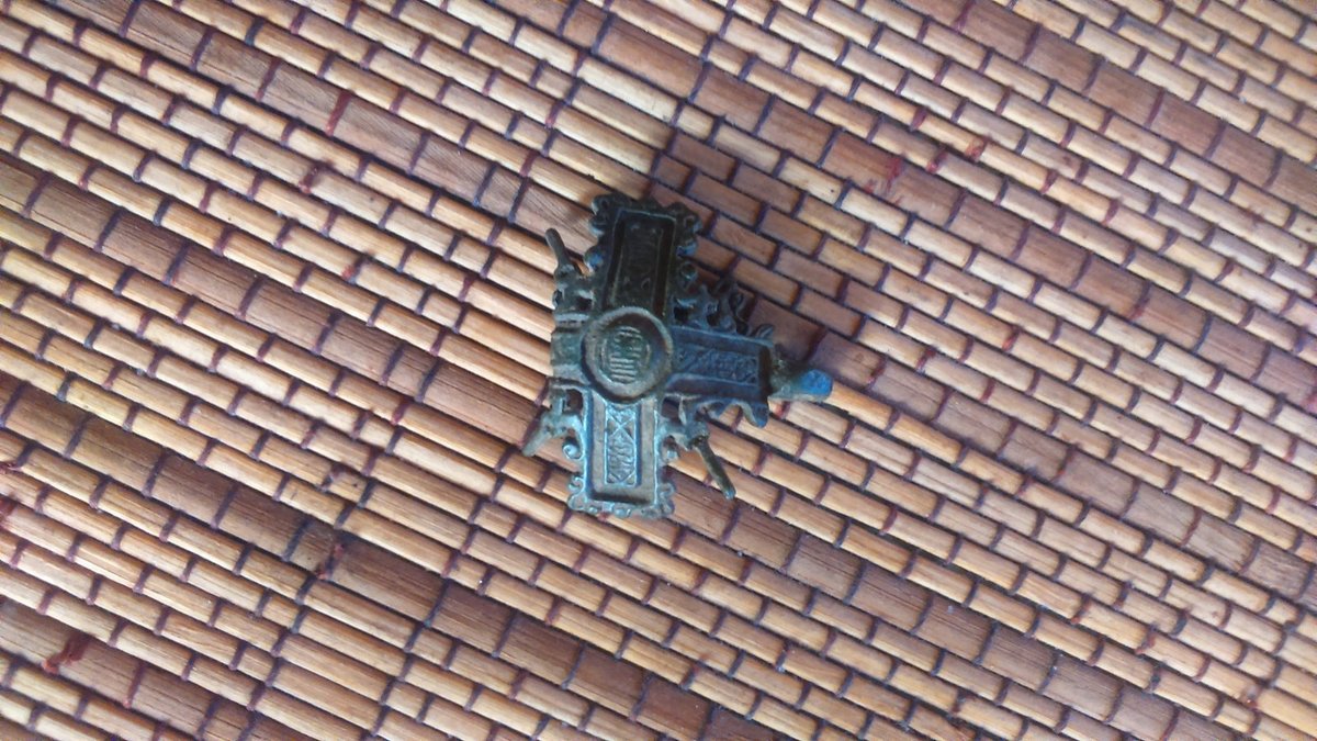

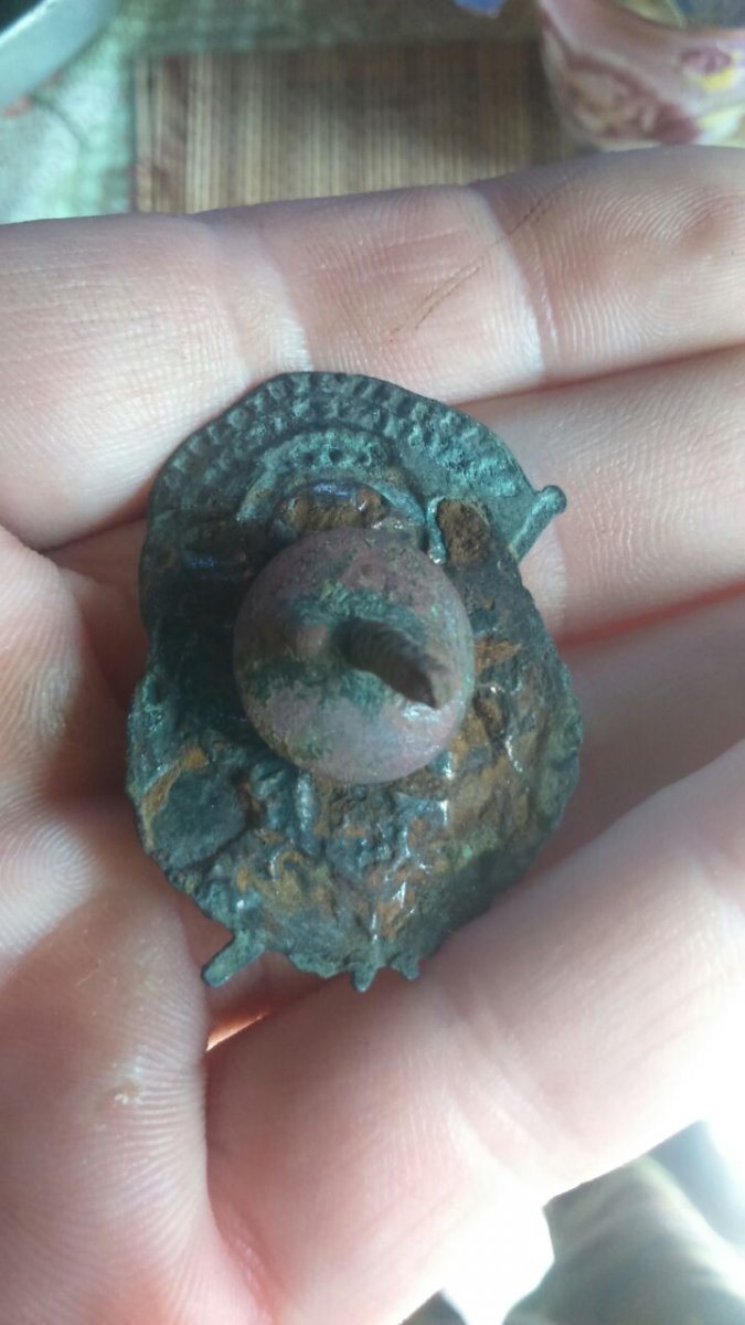

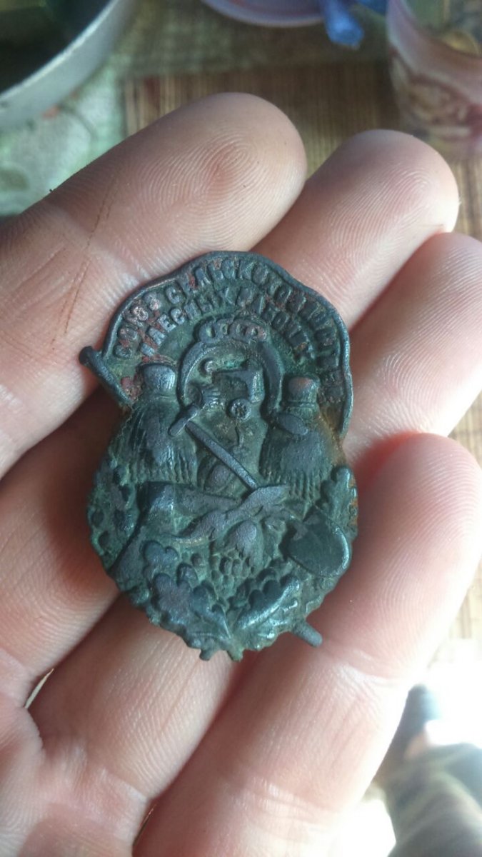

    ось ще печатка адамова голова як почистить може хто знає???
    дякую!!!

  4. ALEKS81
    ALEKS81 Oberstleutnant
    17
    29
    4.819
    Прилуки
    Якщо хочете залишити патину, то вода з милом і зубна щітка. До блиску, я використовую перетворювач іржі і металеву губку для миття посуду.
    hudojnikhg9612 та IvaNaidiN подобається це.
  5. IvaNaidiN
    IvaNaidiN Oberschütze
    21
    zhitomir
    а чим можна змить зелений нальот і оставить патину ??
  6. ALEKS81
    17
    29
    4.819
    Прилуки
    Можна. Як раз водою з милом і щіткою. Пробуйте.

    Да хоз мыло должно помочь за неделю справитесь,и зачем Вам маслать:D?продайте его мне:D?

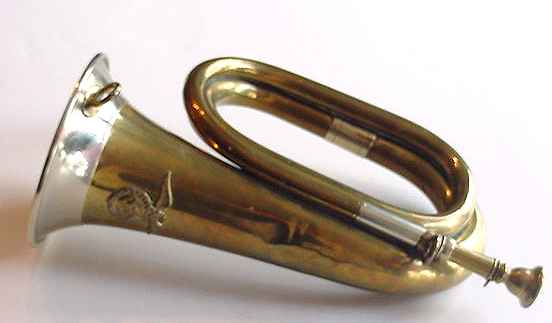

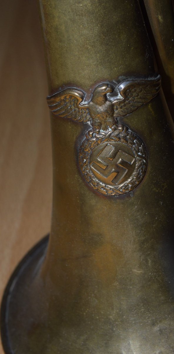

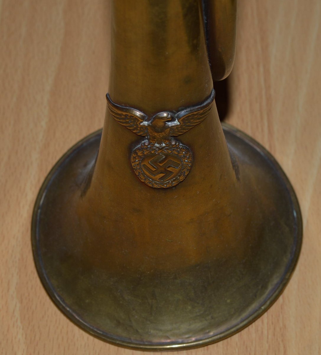

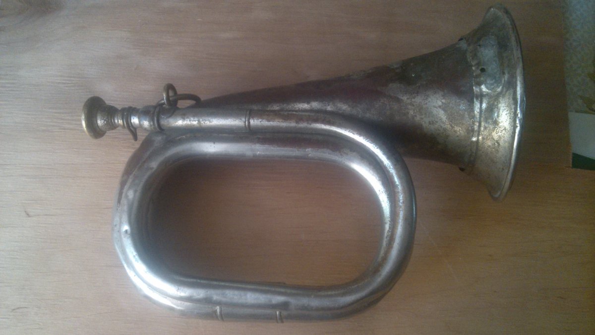

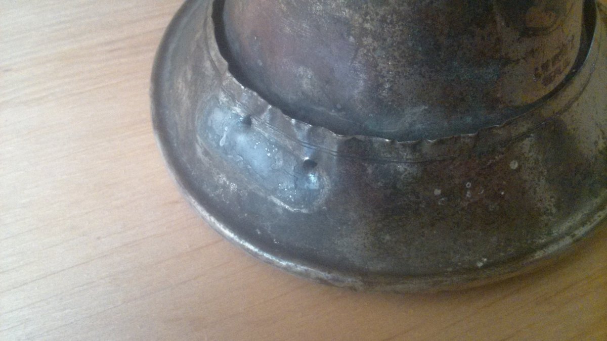

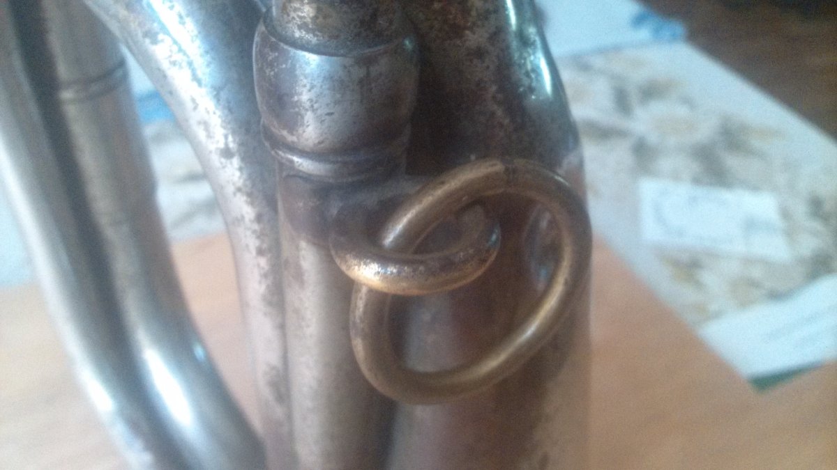

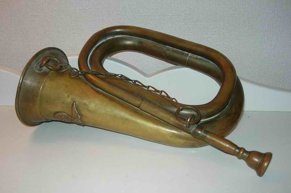

    Вітання всім реставраторам!Хтось стикався з реставрацією такої дудки,де можна знайти,чи замовитина на неї новоробну накладку(курку)!?
    Перші два фото для зразка.
    post-263-1157734480.jpg post-132-1205006754.jpg IMG_20180607_155331.jpg IMG_20180607_155245.jpg IMG_20180607_155256.jpg IMG_20180607_155305.jpg IMG_20180607_155351.jpg IMG_20180607_155408.jpg

  15. АСИРИС 1984
    АСИРИС 1984 Hauptmann Клуб взаимопомощи
    13
    15
    3.902
    Белая Церковь
    А что с размером курицы?Интересный горн,-очень интересный...
    Jawist та hudojnikhg9612 подобається це.
  16. hudojnikhg9612
    hudojnikhg9612 Oberleutnant
    1.681
    Черкаси обл
    А які розміри я незнаю,можу тільки замірить по слідах припоя,алеж це будуть неточні...:rolleyes:

    Найти такую птичку весьма сложно у нас,если вы задумались о новоделе то его надо с чего-то изготовить,либо напечатать на принтере потом доработка резинка и литье,таки нужны размеры,поройтесь по закордонным форумам,прежде всего если Вы хотите сделать штурмовика по оригинальным замерам,это нужно Вам,дабы не получить гальванокопию скажем с пряги штурмовика.

    Він набагато більший чим на прягах,завтра прийду з роботи і заміряю хоч приблизно,а там буду шукать шось:beer:

    Заміряв габарити по місцю пайки,ширина по крилах 60мм,висота 38мм.
    ось ще як варіант для зразка...

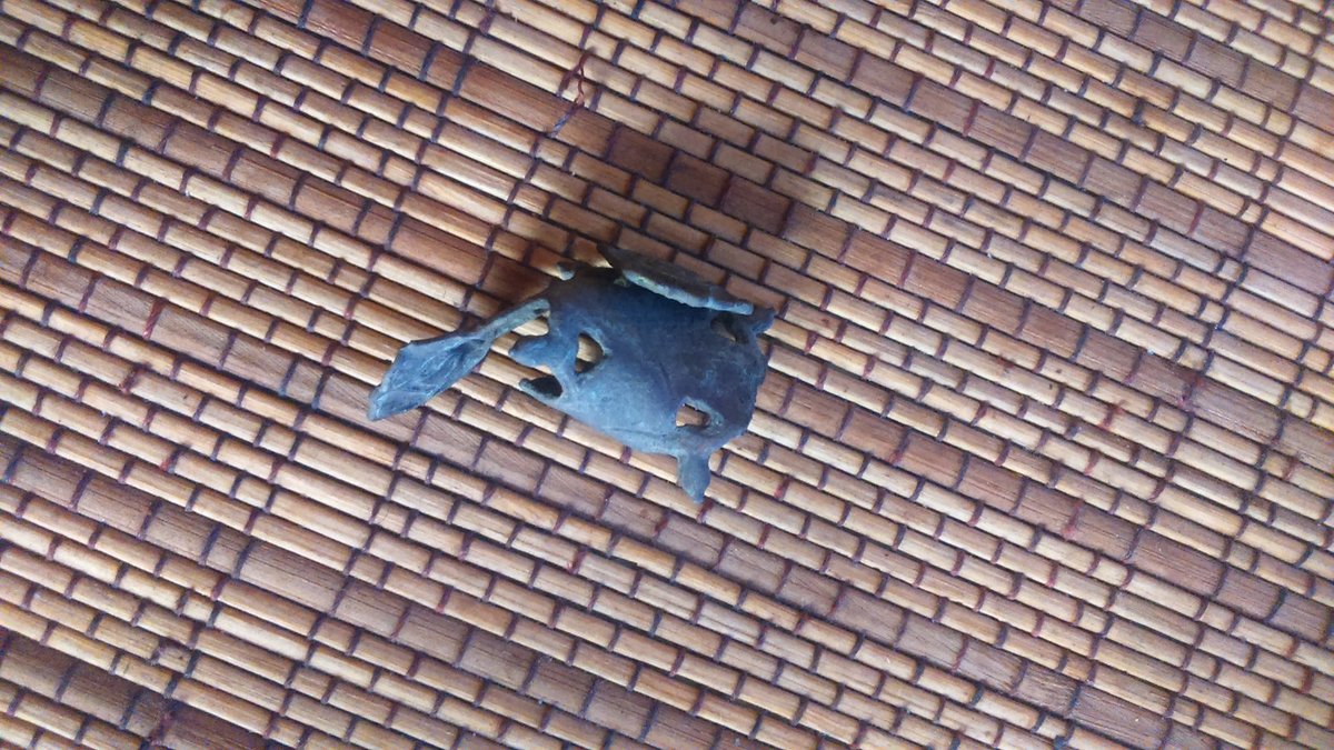

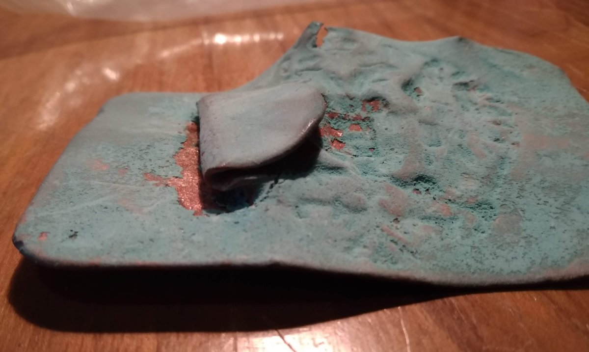

  20. AleFF
    AleFF Oberleutnant
    437
    70
    793
    3.535
    Восток

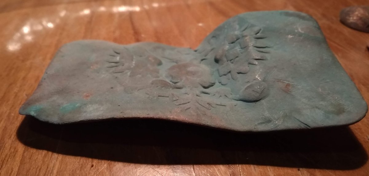

    есть вот такая пряжка РИА
    пришла ко мне для оформления гербария
    ценности не имеет, но для владельца в ней есть смысл
    теперь вопрос - ее пытались чистить, кислота, как я понимаю. Теперь хочется ее чуток выровнять ибо покрутило ее время неслабо. На газу (кухня-печка) нагреть и деревом на дереве ровнять - получиться? Иди треснет? Если греть, то сколько и до какого состояния нагревать?
  21. Jawist
    Jawist General-major
    17
    26
    7.757
    Слобода
    газовой горелкой до красна, люди пишут на воздухе потом охлаждать, я лично в воду вкидаю.
    правда после лимонки результат может быть не предсказуем. но пробуйте, удачи вам!
    StudenT(), prust та AleFF подобається це.
  22. AleFF
    AleFF Oberleutnant
    437
    70
    793
    3.535
    Восток
    спасибо, по результату отпишусь
    Jawist подобається це.
  23. дт-75
    дт-75 Oberleutnant
    80
    160
    1.761
    Львів
    Грієм до червоного і в воду,рівняєм.Нагріваєм ще раз і даємо остигнути на повітрі.Далі патинування.
    StudenT(), AleFF та prust подобається це.

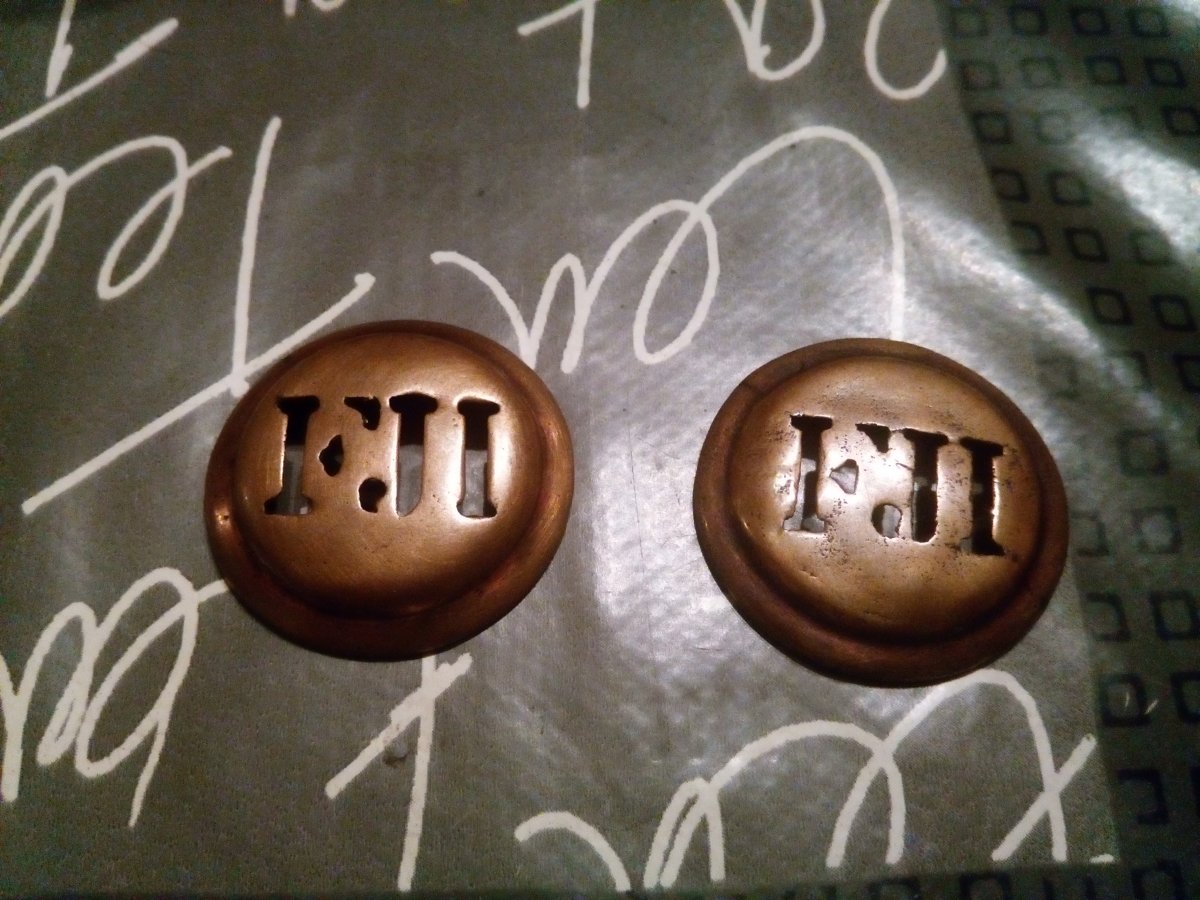

  24. Jawist
    17
    26
    7.757
    Слобода
    Попросил друг пару крестов ему поровнять и такой вот знак, был погнут, как будто с одежды его выдерали.
    В последствии его же он мне подарил на ДР)
    StudenT(), hudojnikhg9612, 663 та 5 іншим подобається це.
  25. Jawist
    17
    26
    7.757
    Слобода
    рихтонул крестики
    StudenT(), hudojnikhg9612, Paul_Gudvin та 3 іншим подобається це.
