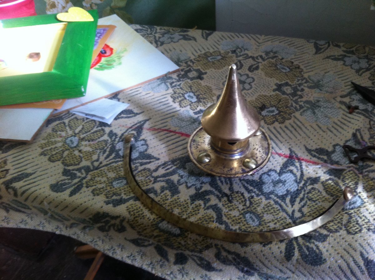

    Вот он, IMG_5581.JPG IMG_5582.JPG бодренький, после мыла...

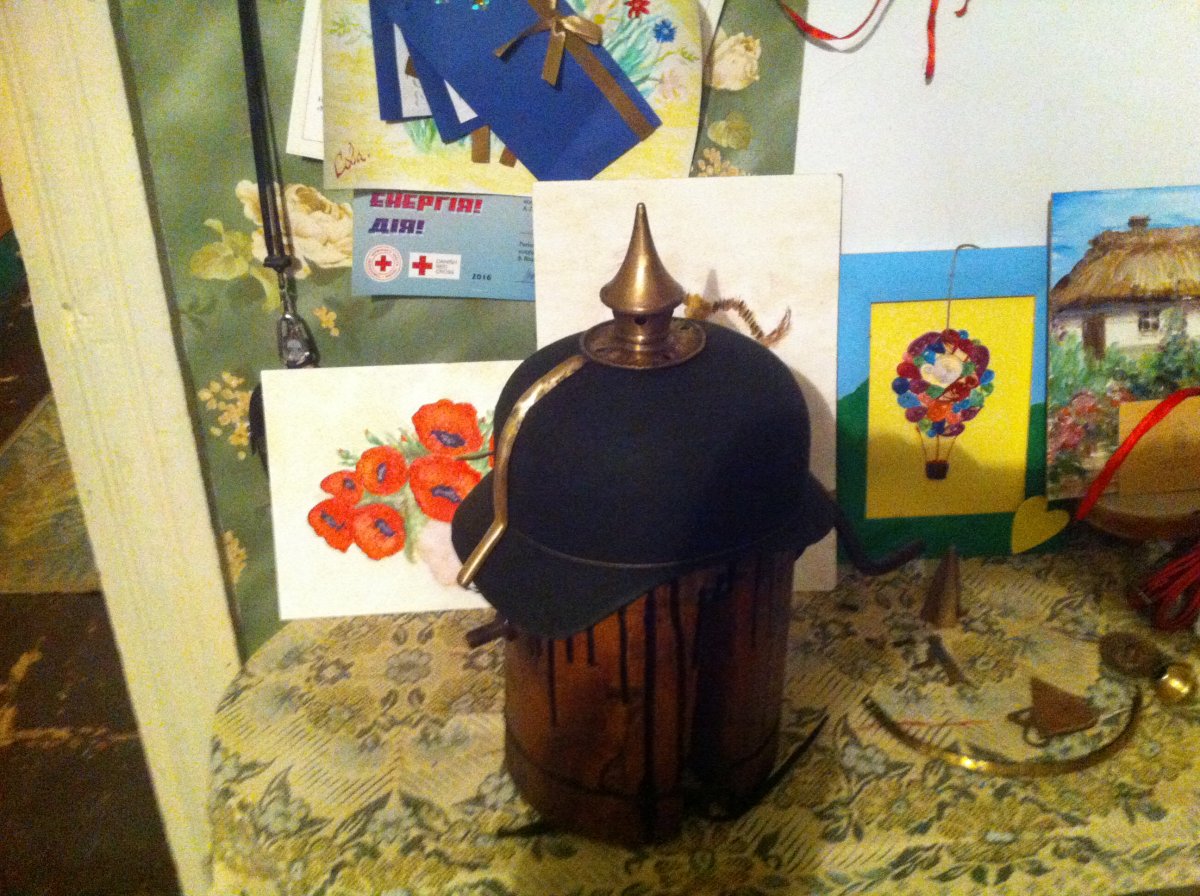

  6. АСИРИС 1984
    АСИРИС 1984 Hauptmann Клуб взаимопомощи
    13
    15
    3.902
    Белая Церковь

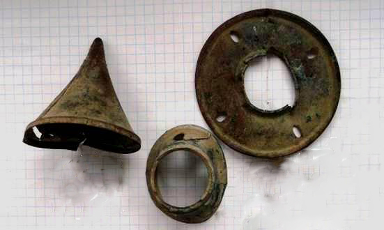

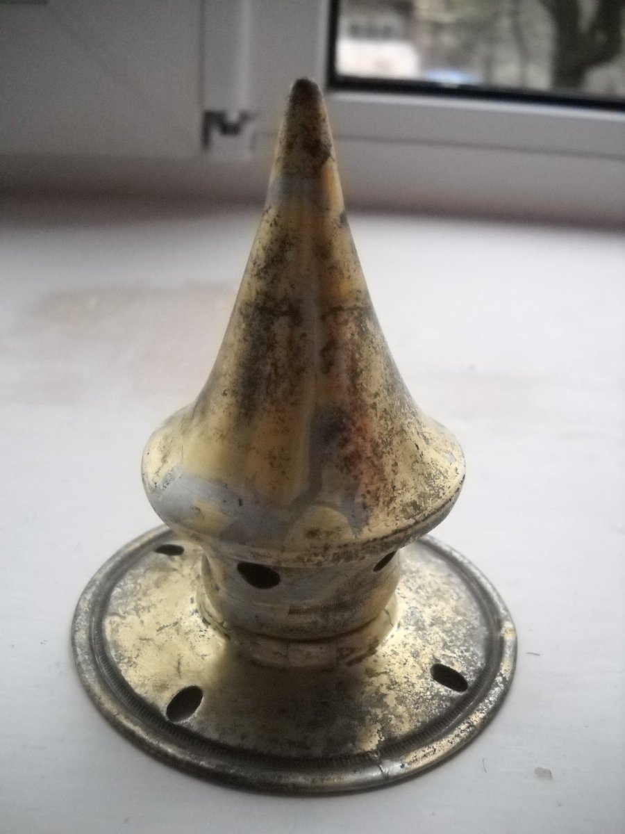

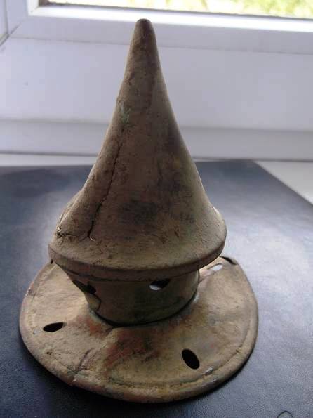

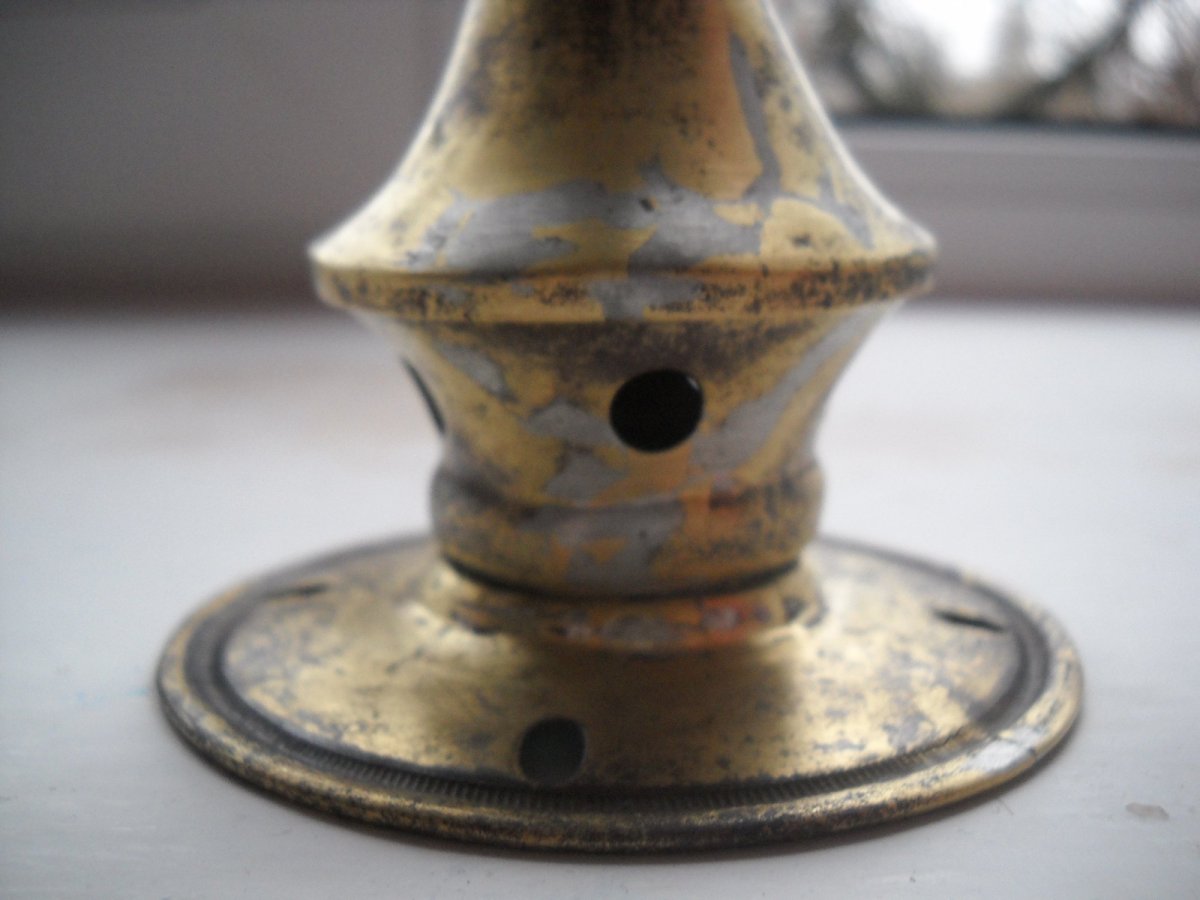

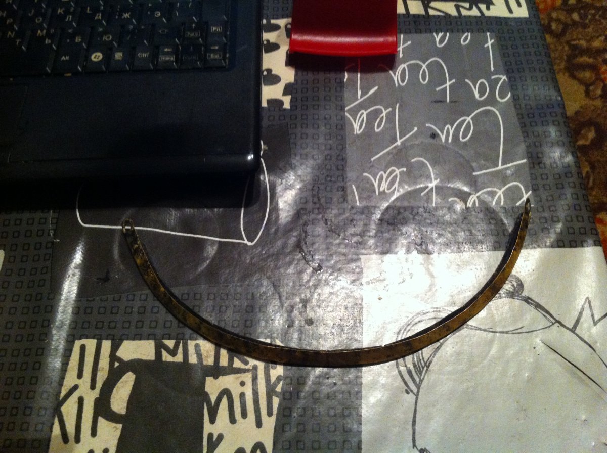

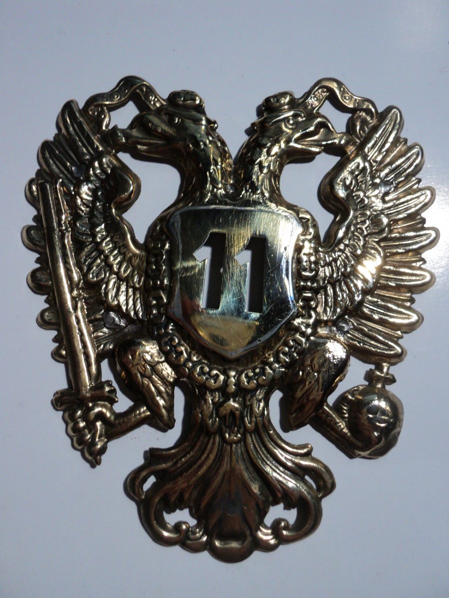

    За окном или херовая весна или хорошая зима:D,апну тему немного рукоблудил над первушным шмурдячком, долгими снежными весенними вечерами,фото до и после

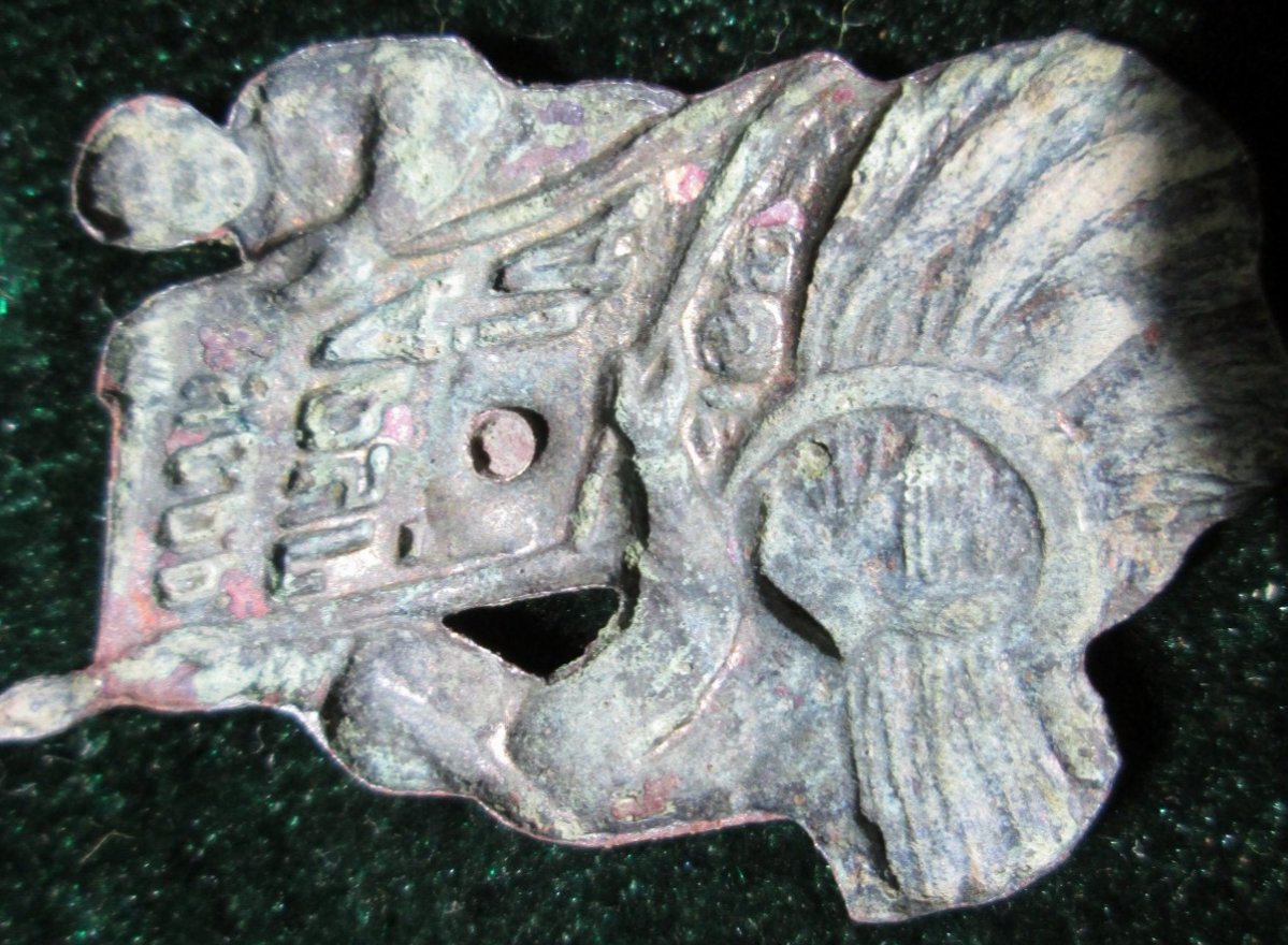

  7. АСИРИС 1984
    13
    15
    3.902
    Белая Церковь

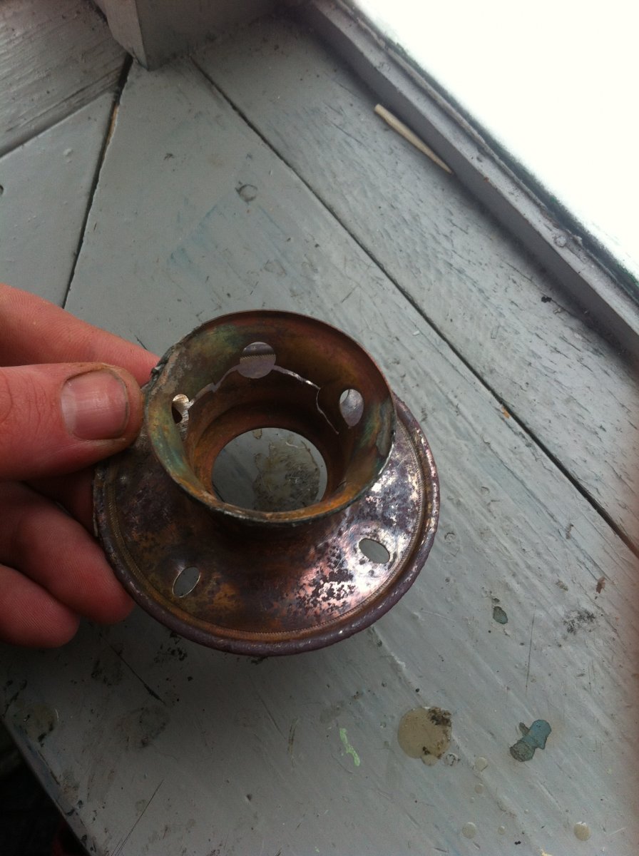

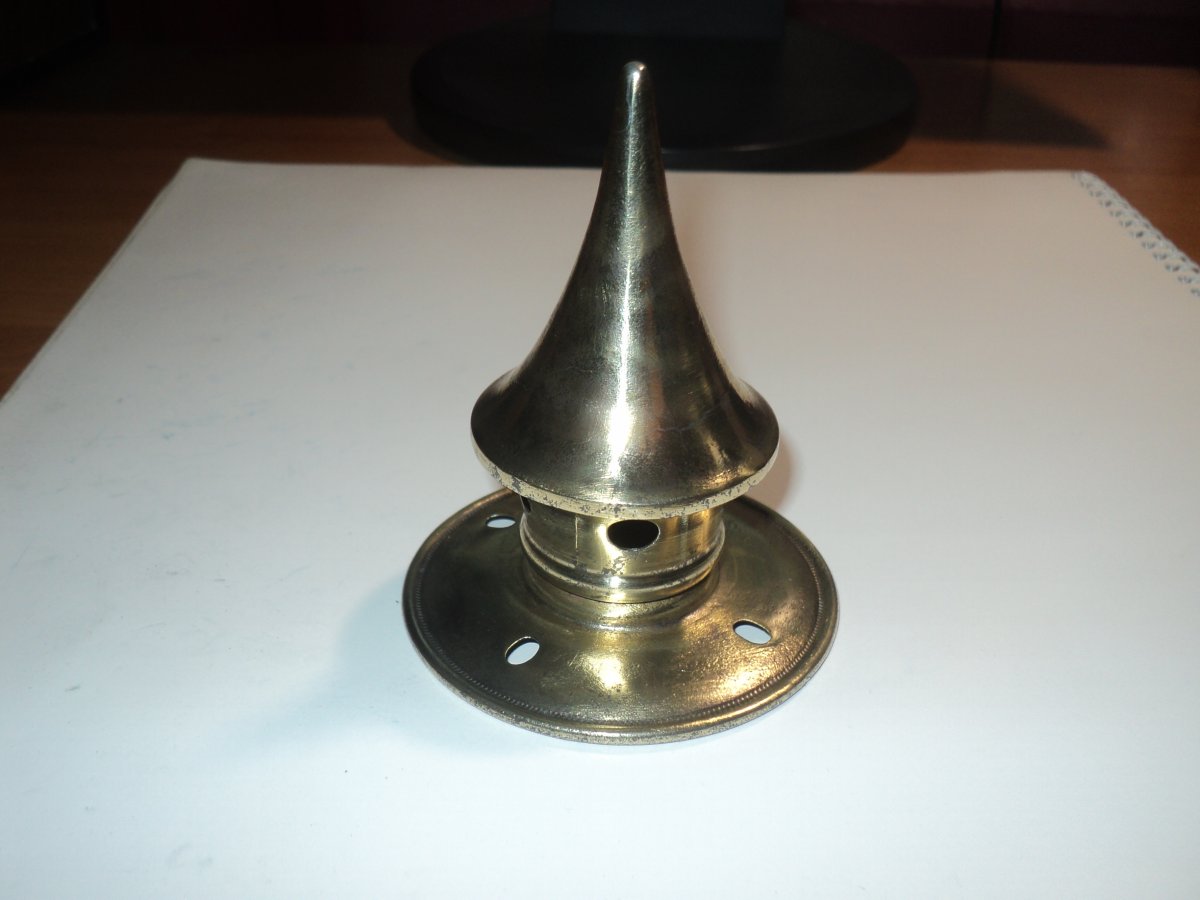

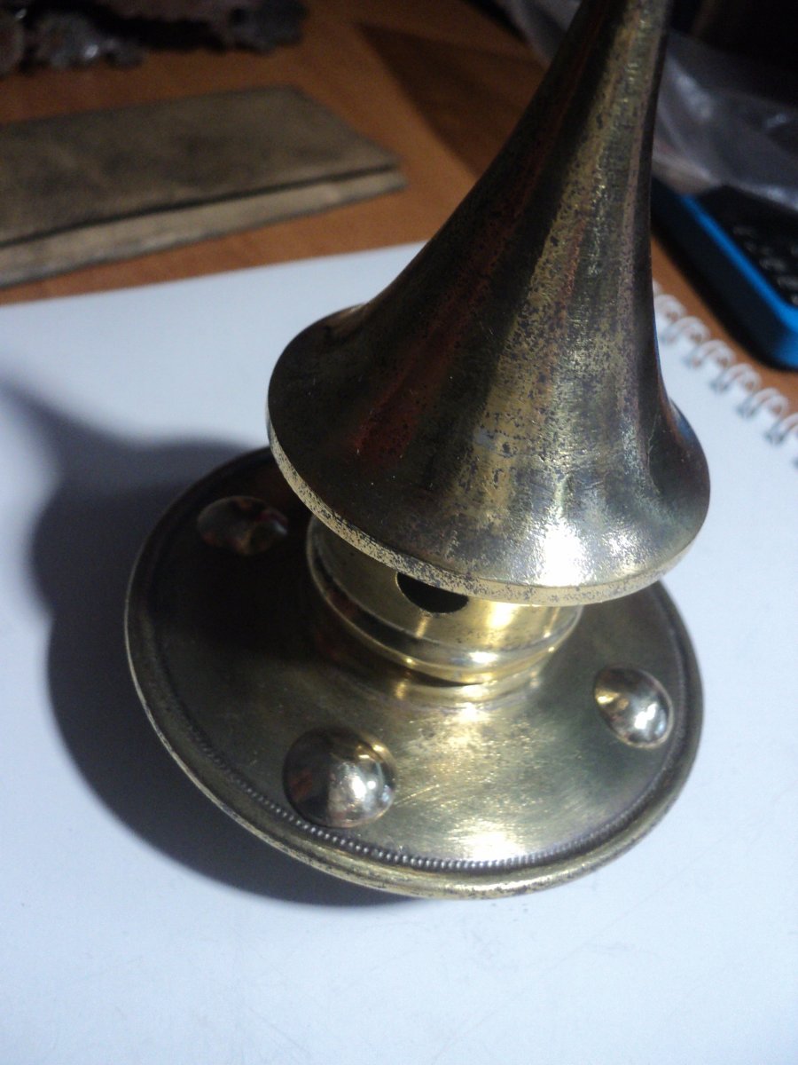

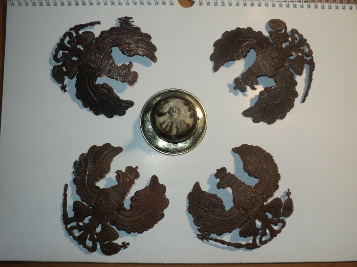

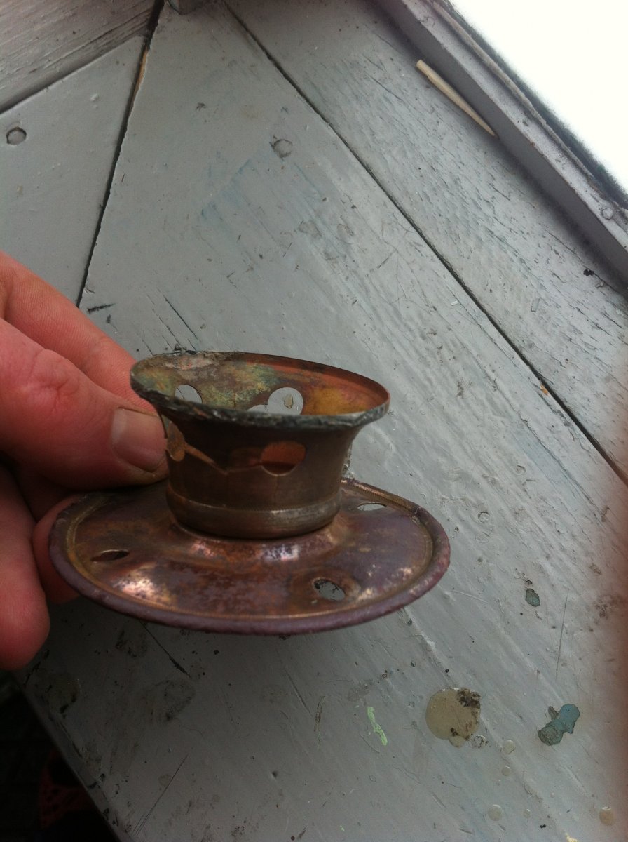

    Ну и на финише уже патинированые,-стакан не стал заподлицо паять так схватил изнутри,крепко ему осколком залетело,оставил эхо войны.осталось реанимировать гребень

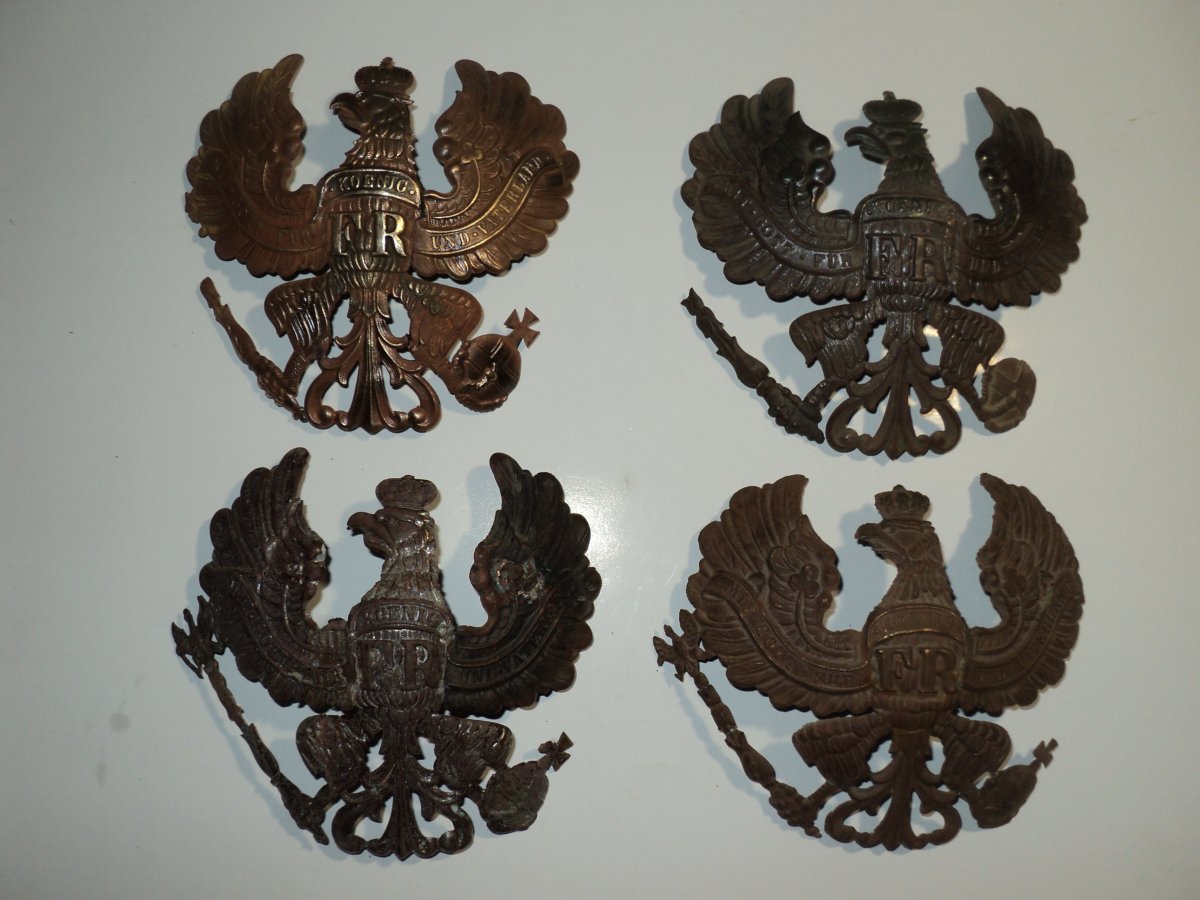

  8. Трассер
    Трассер Stabsfeldwebel
    1.016

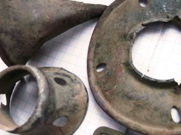

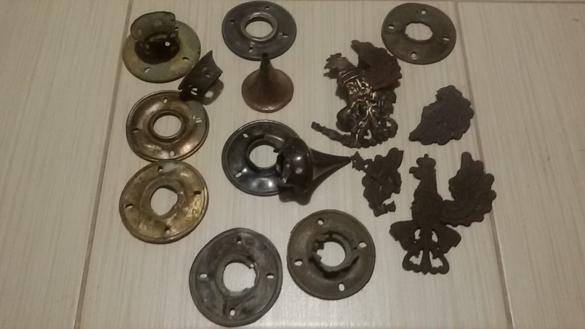

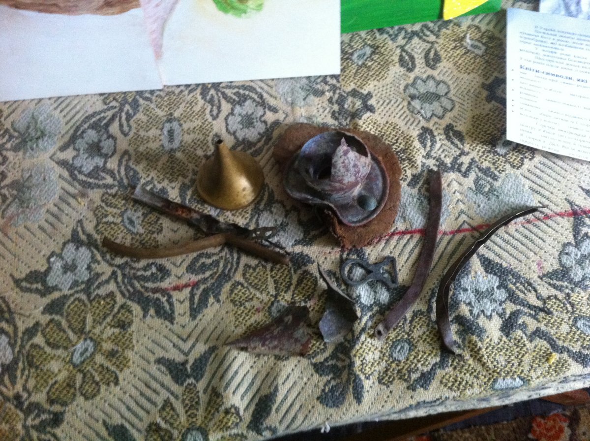

    Насобирал шмурдяка и не знаю как дать этому всему хламу ладу. Не хвастаюсь поймите, со стороны все просто делается, а как возьмешься за паяльник то , не так все просто. Время идет, а все пылится. С ув.

    Да,не так всё и просто. Занимает прилично времени а иногда и нервов :).

    Да, да это и хотел сказать. Смотря на Ваши и Gromoff работы понимаешь как это все не просто.

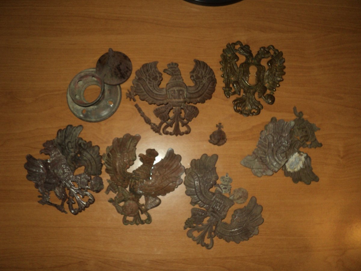

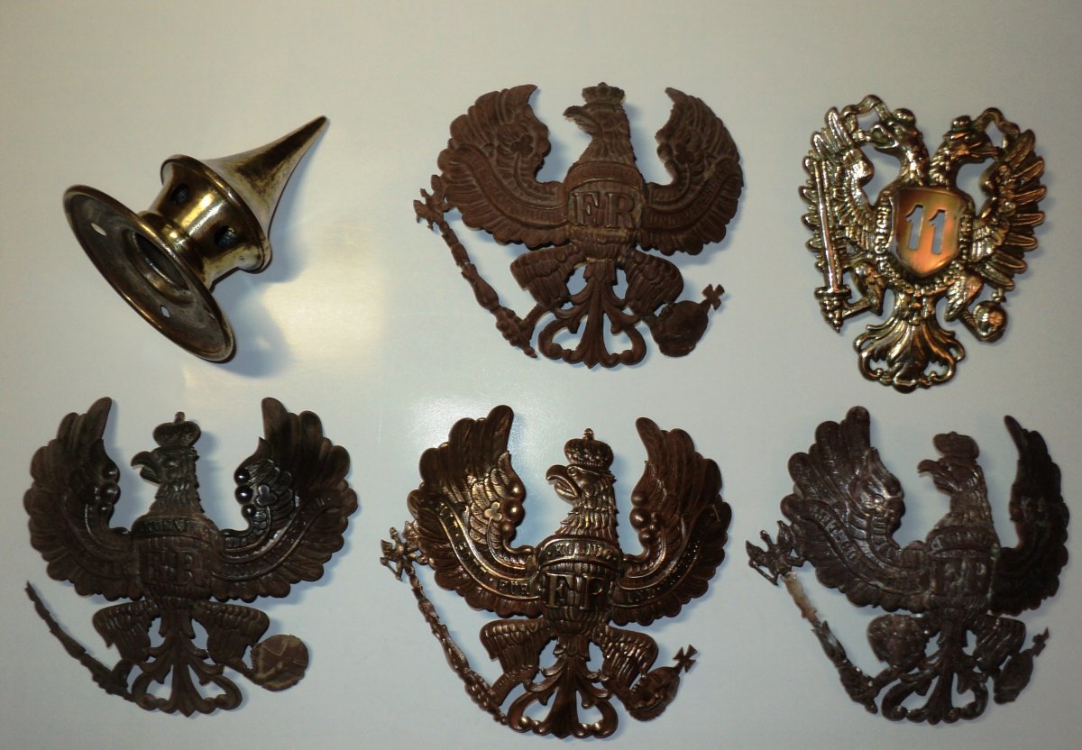

    Была и у меня когда-то похожая ситуация;) Орлов не чистил по просьбе заказчиков. У австрияка была вырезана середина под замок, видать к дверям у кого-то был приколочен. Подрезал и подточил середину, впаял кусок латуни и вирезал 11. Это еще первые мои работы в реставрации.

  12. Трассер

    Первая работа и первая пика из архива;) Когда приехала посылка, раскрыл ее и думал выбросить:) Но взял себя в руки и начал потихоньку делать. Пику то ли пулей порвало, то ли осколком, не знаю, вобщем была разорвана, деформирована, треснута да еще и вырваны куски метала. Пришлось попарится рихтовать маленьким молоточком на брусках и подгинать плоскогубцами. Потом вырезал, подгонял и подтачивал надфилями маленькие куски из латуни, которые были вырваны. Дальше чистка мелкой наждачкой и пайка по частям кислотой, зачистка надфилями и наждачкой разной зернистости. Заняло это все дело неполных дня три дня. Тогда еще не знал какой химией латунь чистить и чистил наждачками.

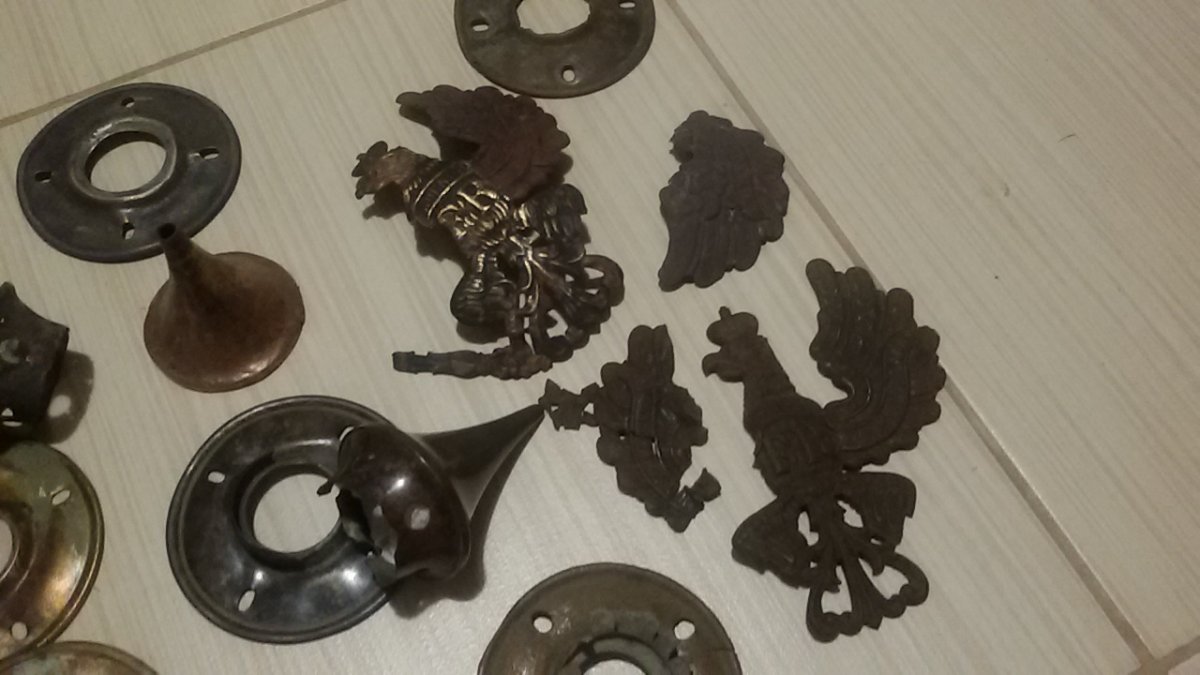

    Супер пазл:smile_12:-признатся старался раньше таких вариантов избегать,но за фурнитурой щас не угонишься...вот еще пациент,из двух будет один:smile_9:

  17. АСИРИС 1984
    13
    15
    3.902
    Белая Церковь

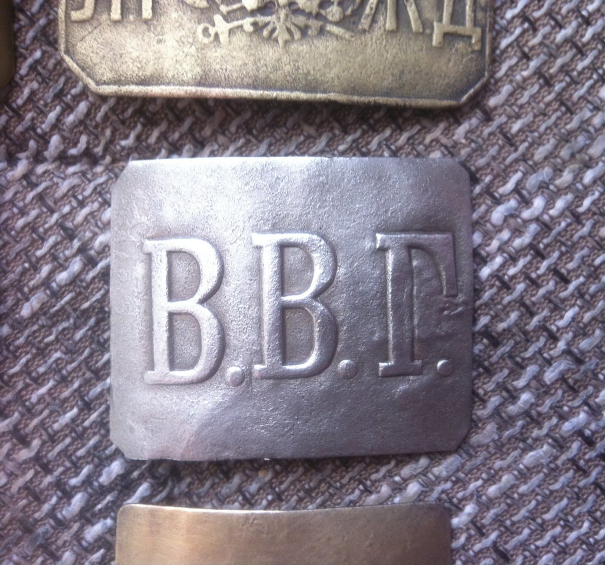

    Ну и еще крайняя фотка-таки стык произошел,паяю на работе,серебряные припоем,это не заморочки про то ест такой в наличии, Все Саня в теме больше в теме не флужу:)

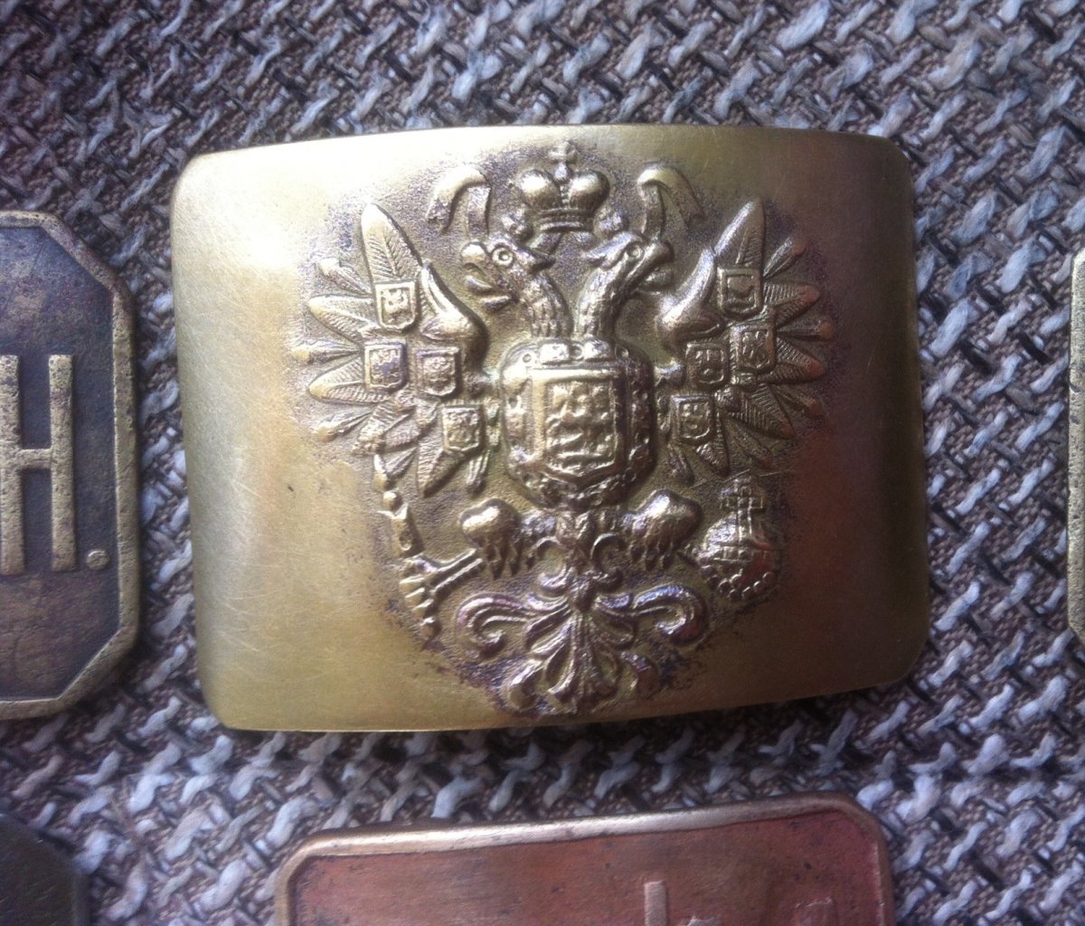

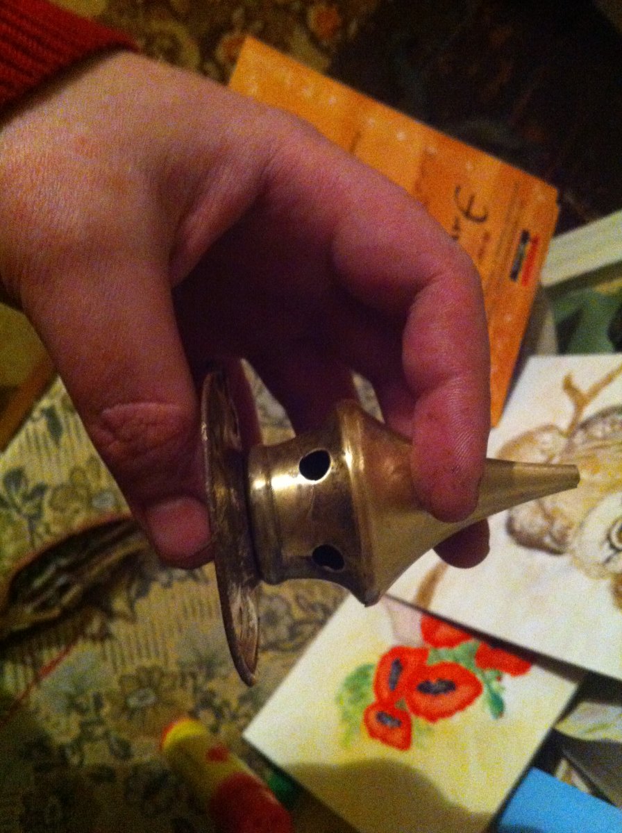

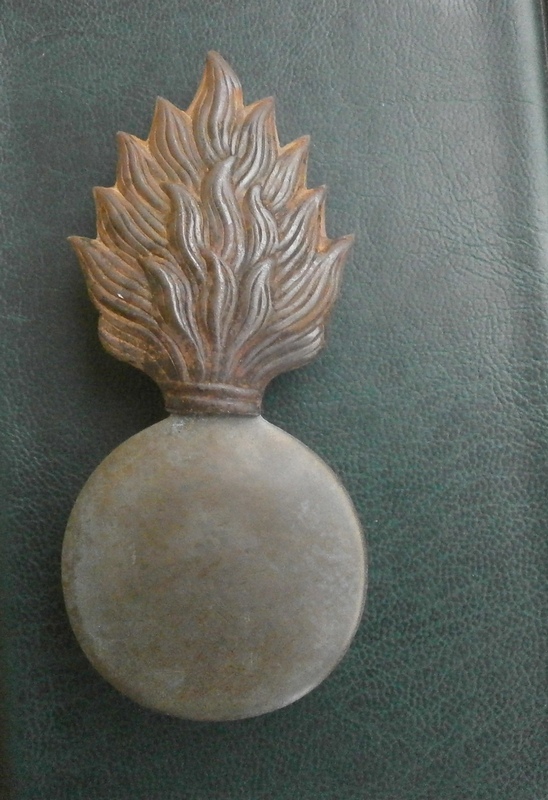

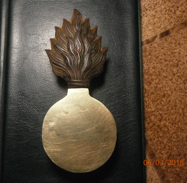

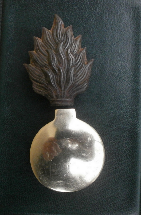

    Такая же гренада (ухо на пламени оригинальное ) ядро патинировал над парами аммиака . при желании можно осветлить .- Может кому пригодится. :beer:
    БЛК, hudojnikhg9612, Jawist та 3 іншим подобається це.

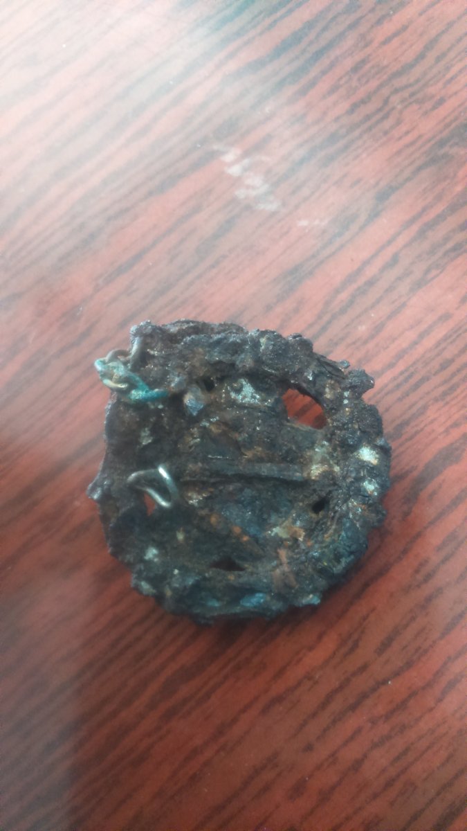

    Попросил парень помочь с шильдиком, поровнял, попаял получилось как то так. Главное человек доволен)
    Справа мой шильдик из этой серии

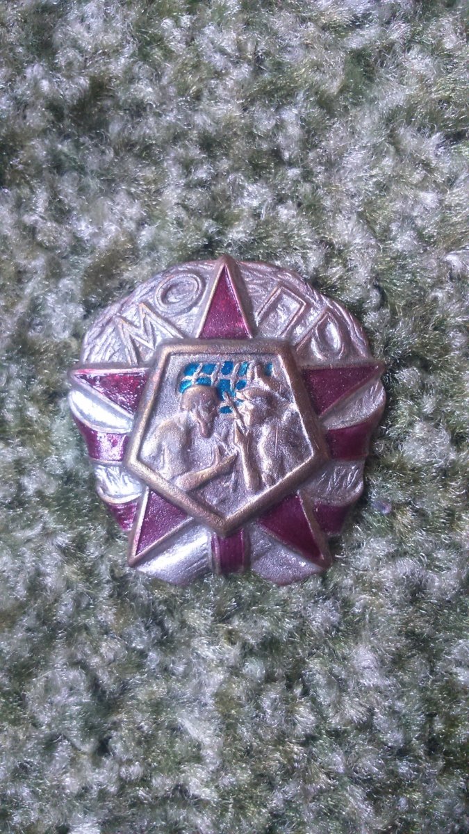

  20. Jawist
    Jawist General-major
    17
    26
    7.757
    Слобода

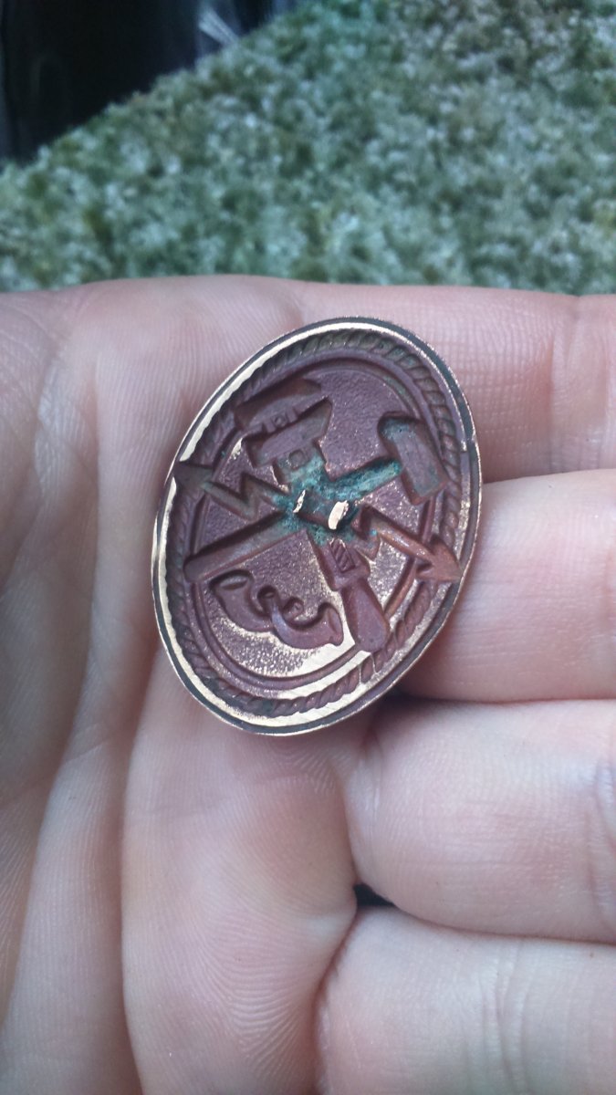

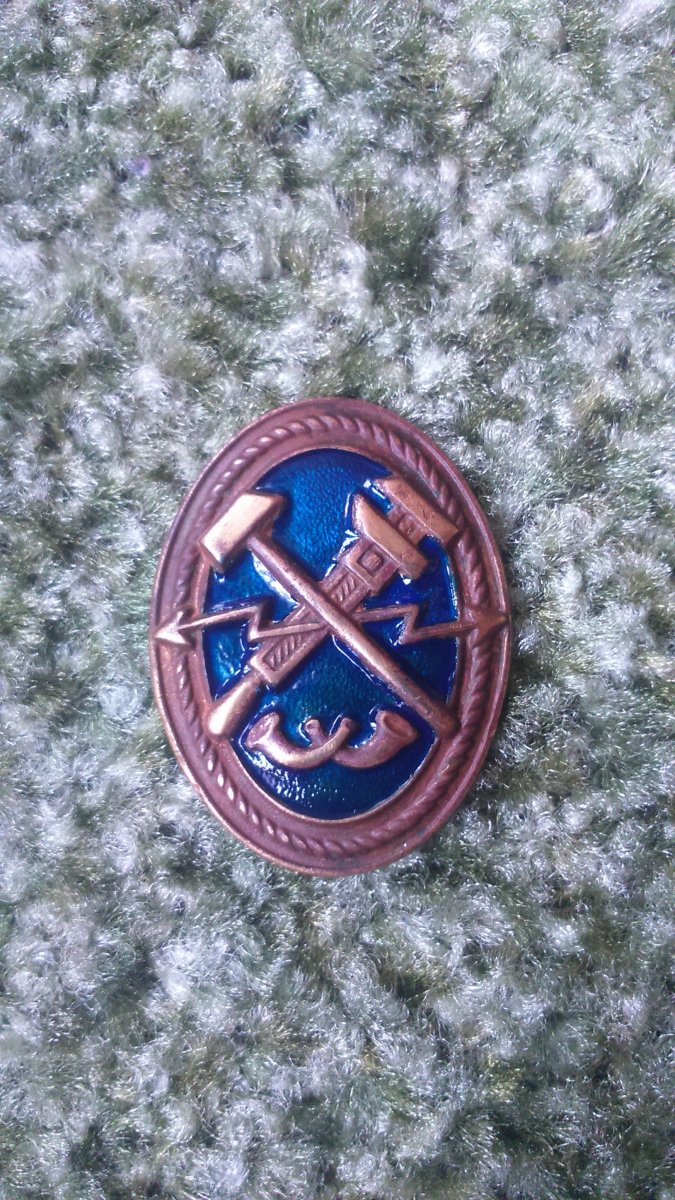

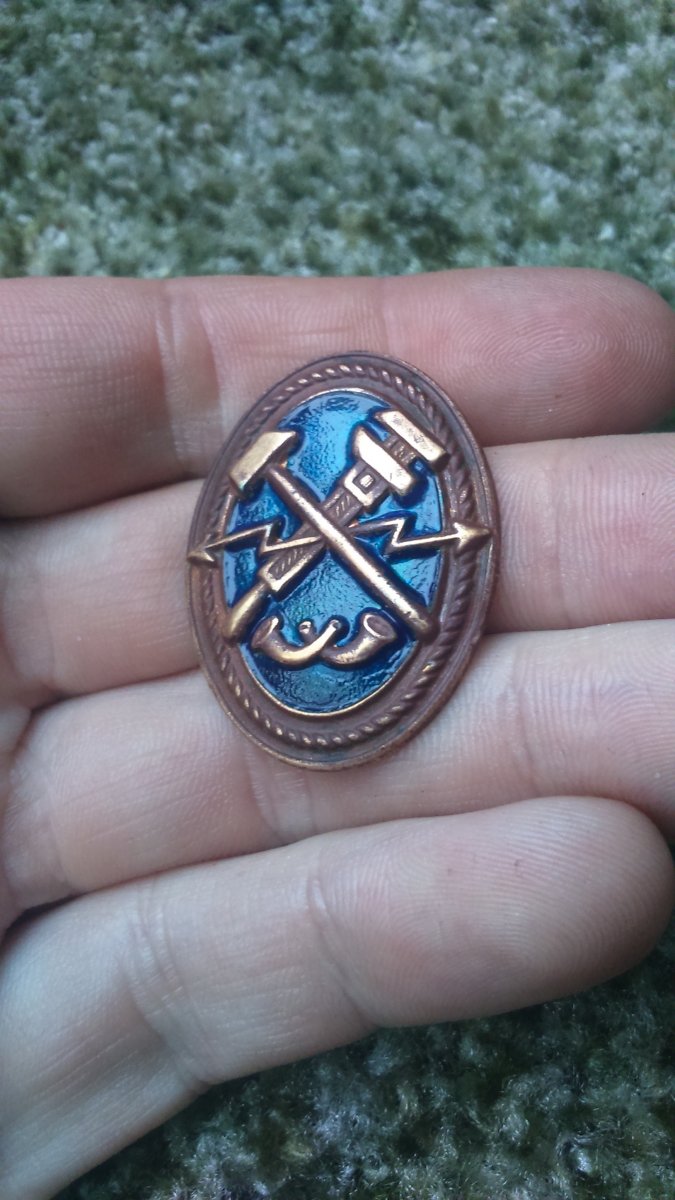

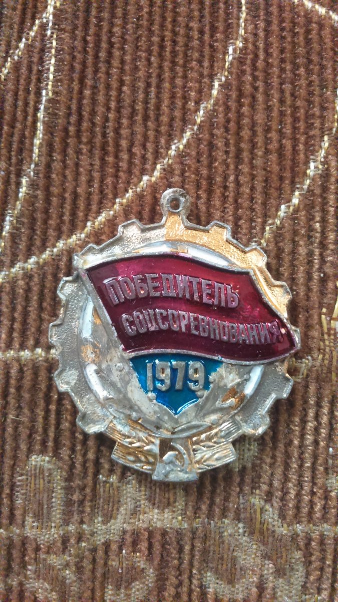

    купил синюю эмаль и немного позанимался над значками и кокардой
    yarik600rr, A10A, hudojnikhg9612 та 3 іншим подобається це.

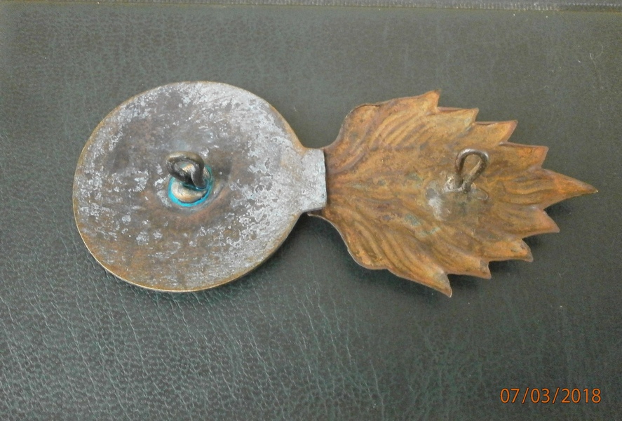

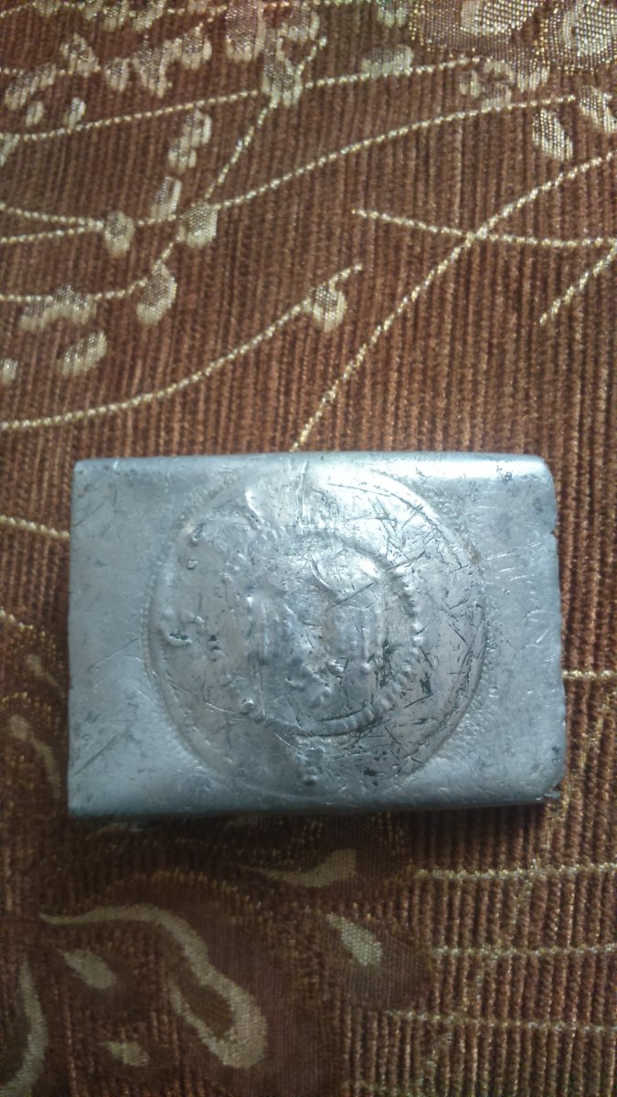

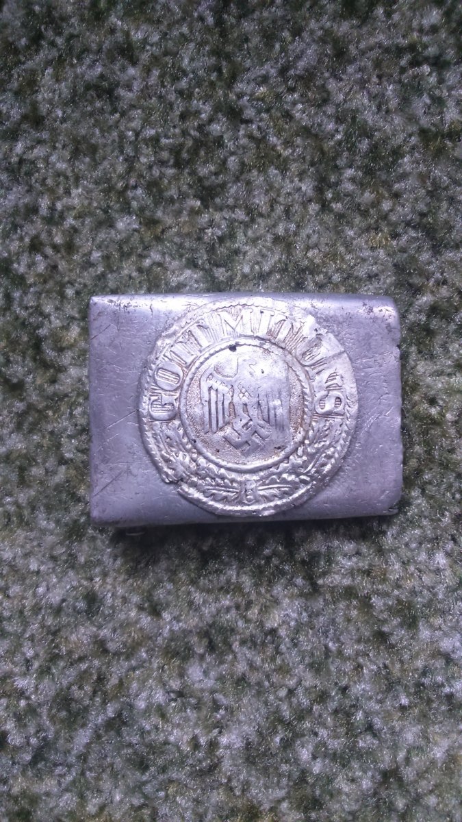

    Подскажите как прикрепить накладку, хоть и база не стоит того, что бы над ней заморачиваться но это моя первая немецкая пряга, подарок от друга и хотелось привести ее до более приятного антуража

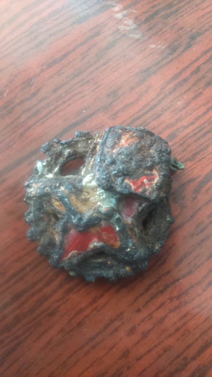

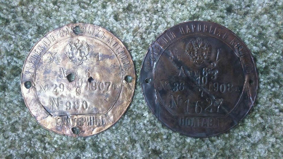

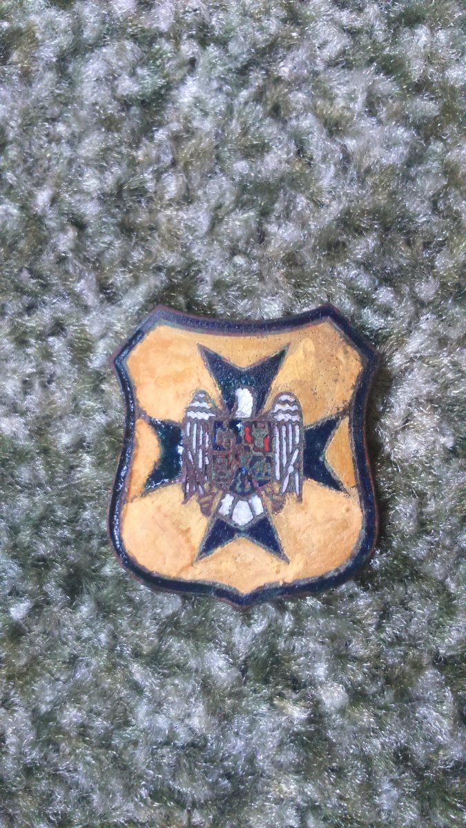

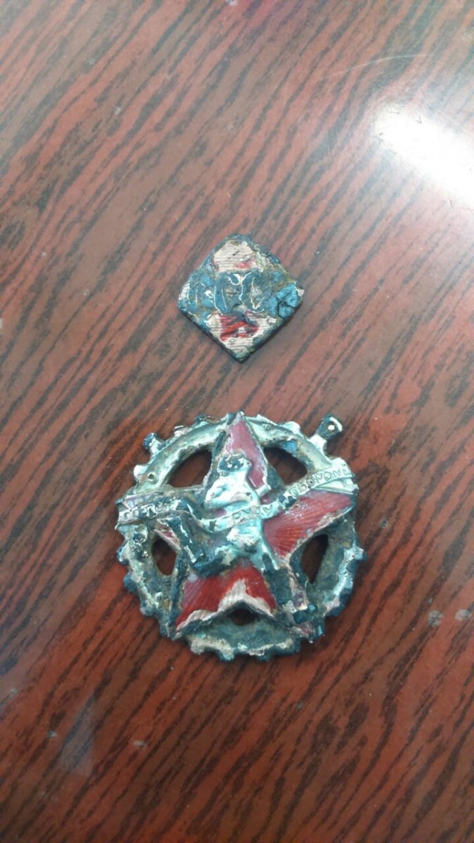

    Приехал такой знак, не мог устоять, всего 2 грн + пересыл, фрагменты цепочек пойдут на второй знак. этот закинул в слабый раствор лимонки, посмотрим что с этого выйдет
    hudojnikhg9612 подобається це.
  23. ALEKS81
    ALEKS81 Oberstleutnant
    17
    29
    4.819
    Прилуки
    Если алюминий, то эпоксидка. Паять не вариант. Аргоном точно варить не будете:)

  24. Jawist
    17
    26
    7.757
    Слобода
    та аргоном спалю к манахам все

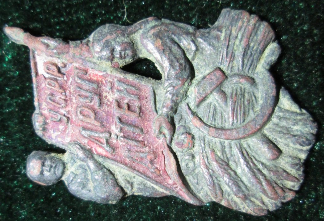

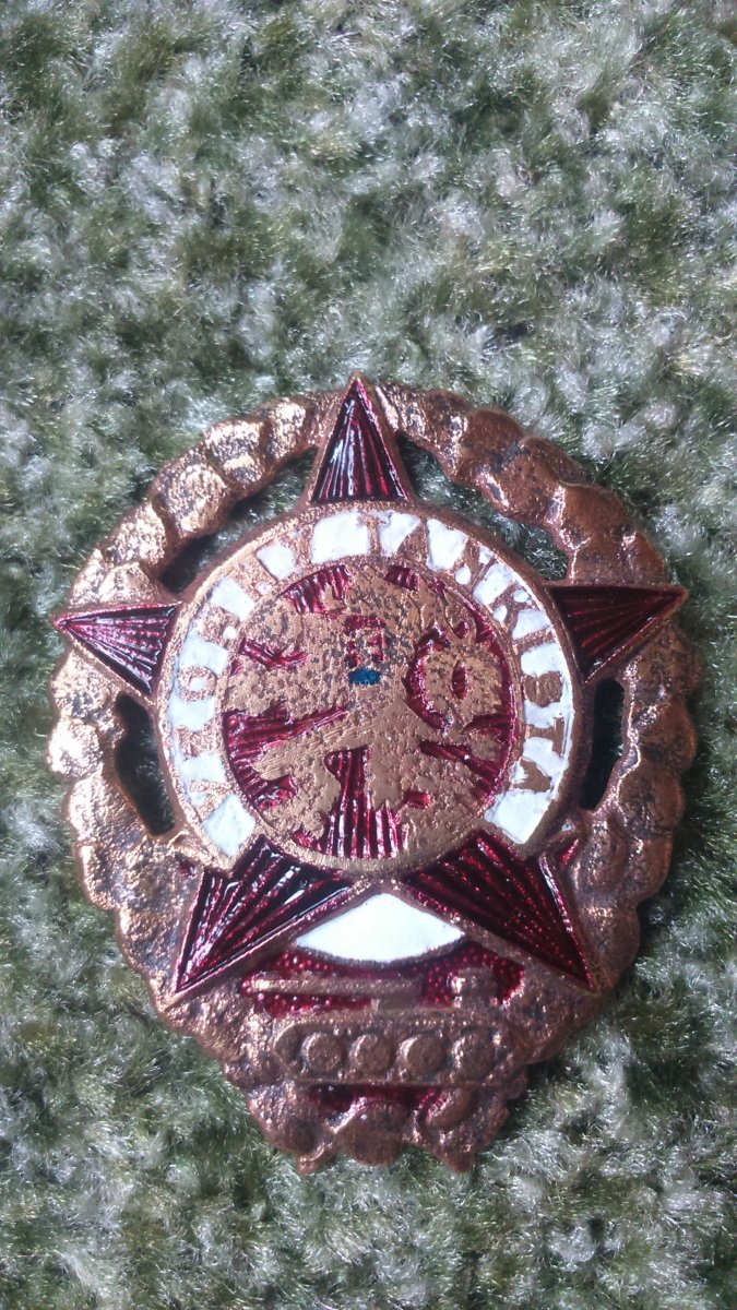

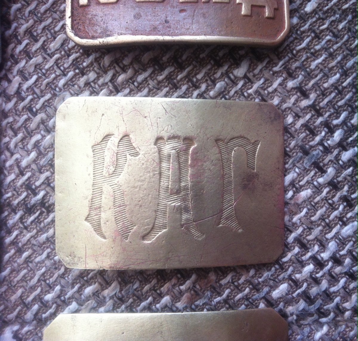

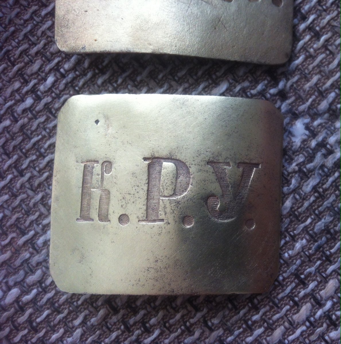

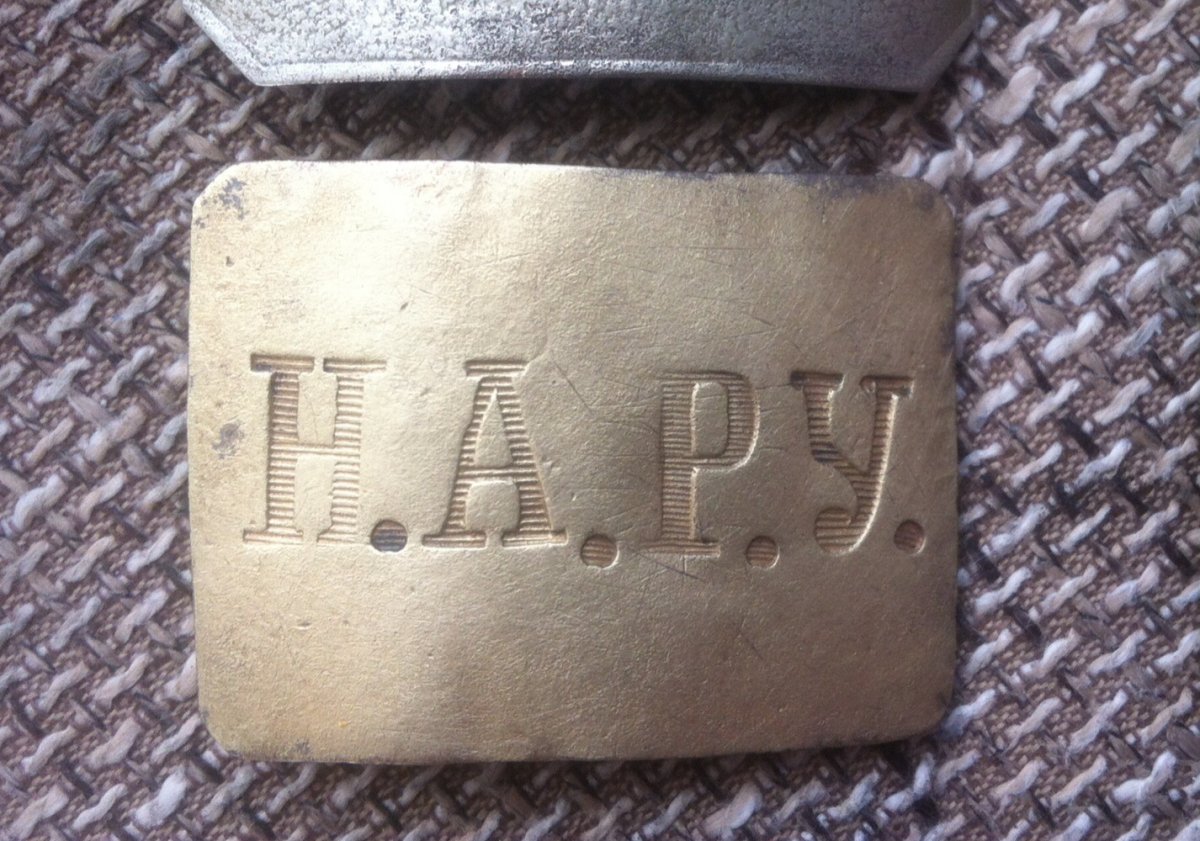

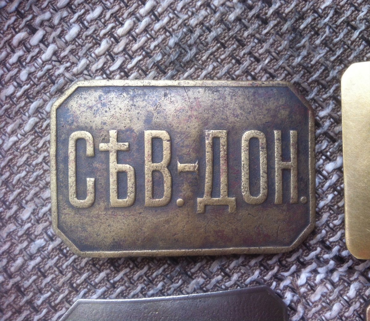

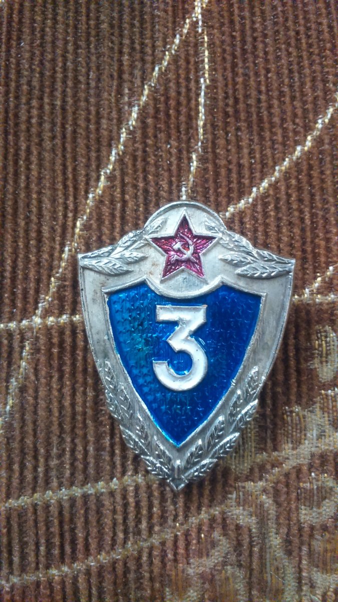

    вот так получилось почистить знак ГТО
    Gromoff, yarik600rr та hudojnikhg9612 подобається це.
