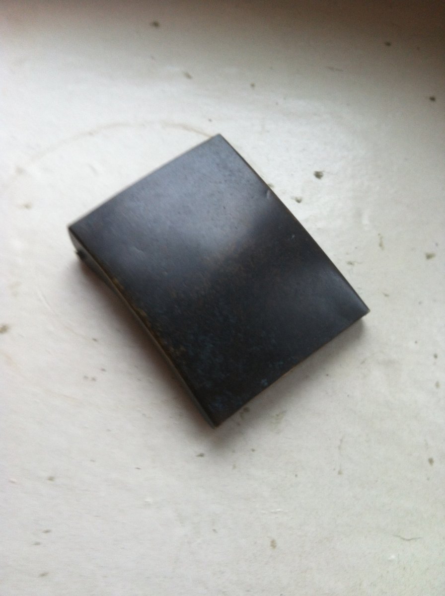

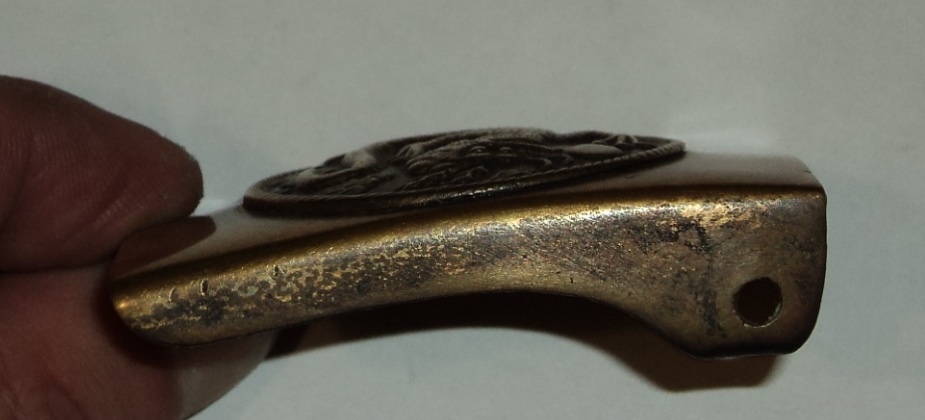

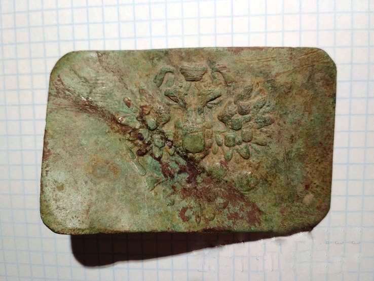

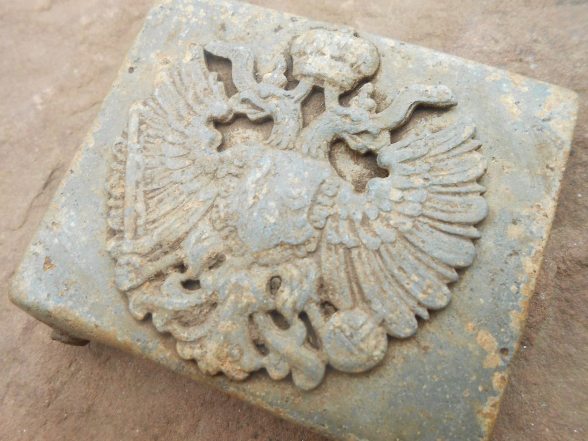

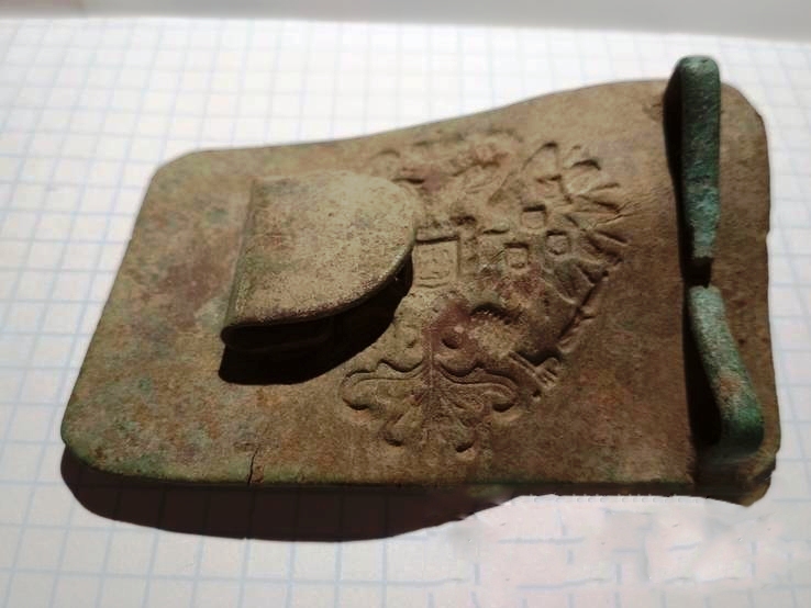

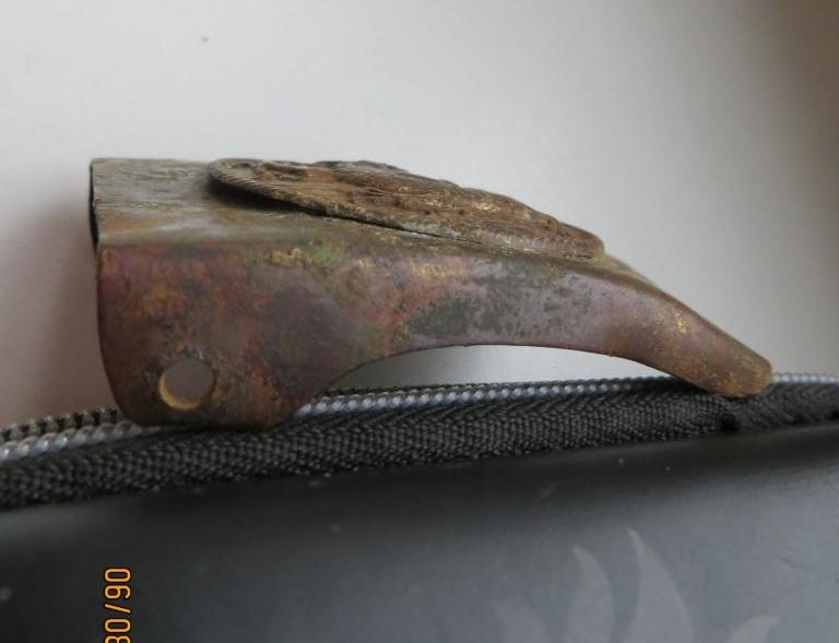

    Попалась мне пряжуля, травленка, посоветуйте пожалуйста как поровнять с наименьшим ущербом.

    мабуть потрібно гріть,відпустить метал як робтить пан Jawist,тоді можна спокійно рівнять,я так вирівняв латунний знак.

    Паскудный тип пряжек - никогда нет уверенности что на выходе выйдет толково(((
    Иногда после вмешательств рельеф орла тупо сливается с самой прягой)))

    деревянним молотком відстукати,нічого з нею не станеться

    без отпуска может лопнуть....
    Oktopus, hudojnikhg9612 та ALEKS81 подобається це.

    не лопнет,ровнял и похуже

    Раз на раз не приходится. Лучше не рисковать, а отжечь.

    Вот как раз после отжига все гавно выгорает и уходит без того мелкий рельеф орлика(((

    Саня, а что тогда делать, рисковать и ровнять без нагрева? Оно ж то руки чешутся...

    Ясно что пробовать - как говорится - не попробуешь, не узнаешь)))

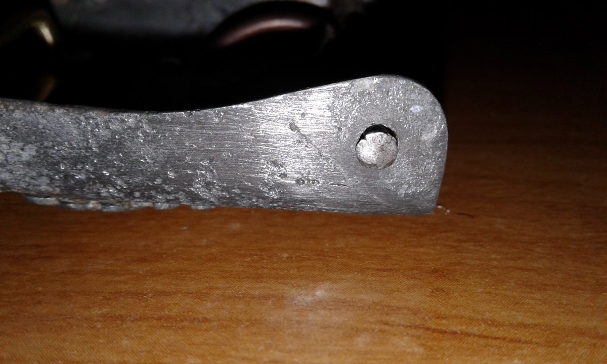

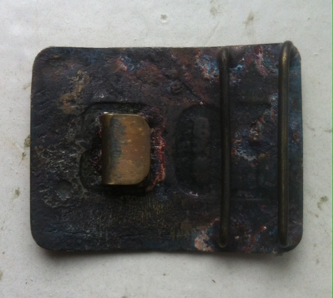

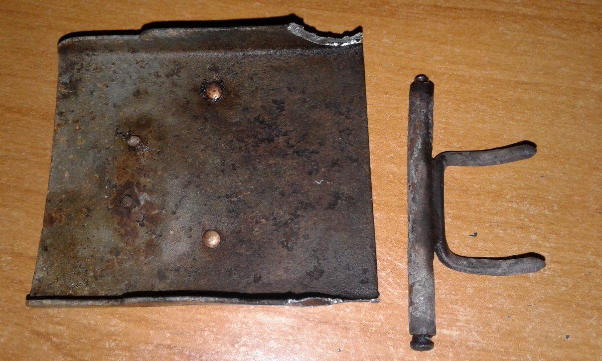

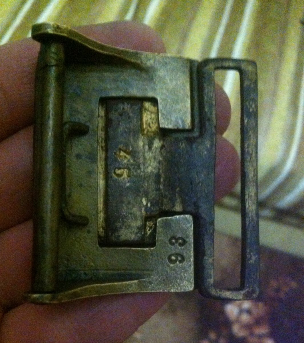

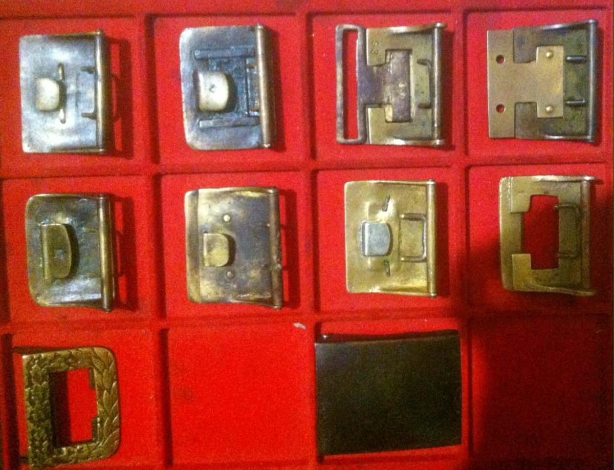

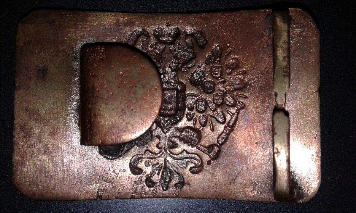

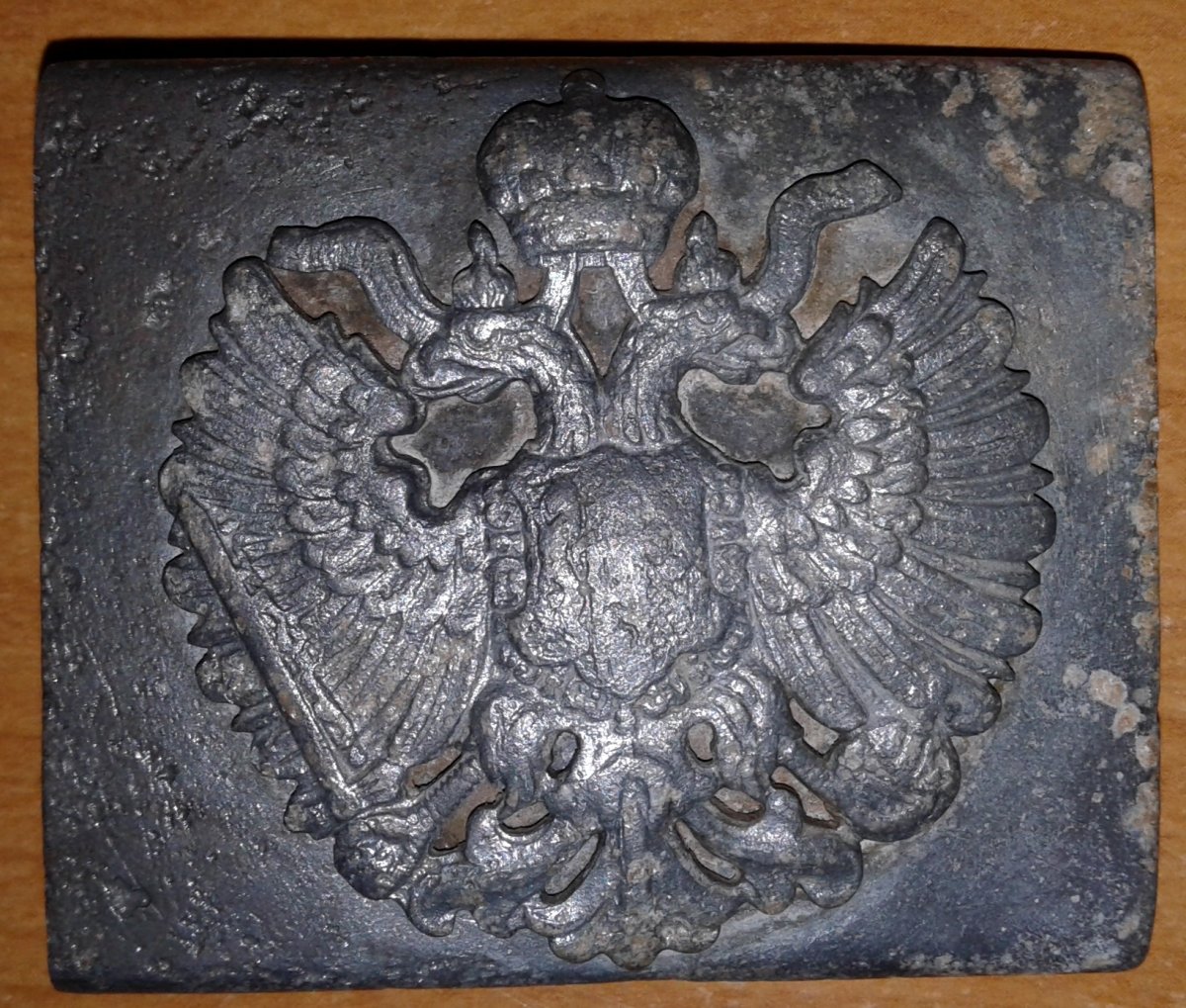

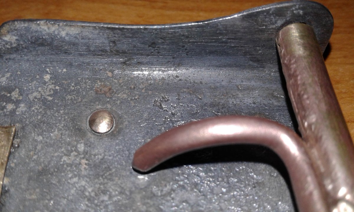

    Сапер австриец. Кто-то припаивал горелкой ворота, после чего прягу сильно повело. Выровнял, немножко шлифонул лицевую сторону, поставил вилку.

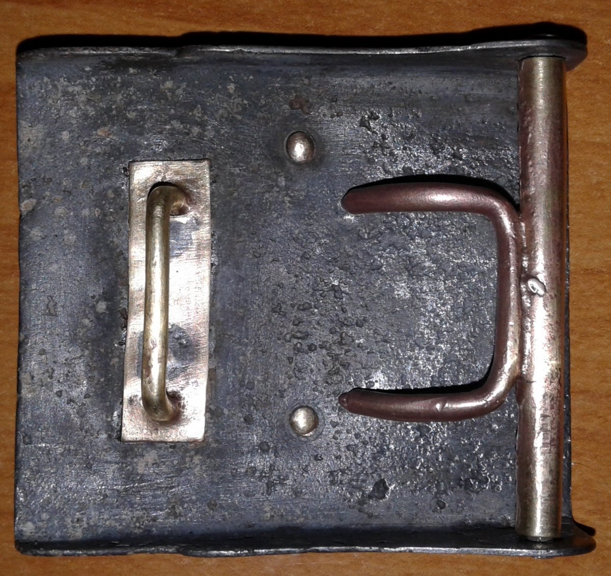

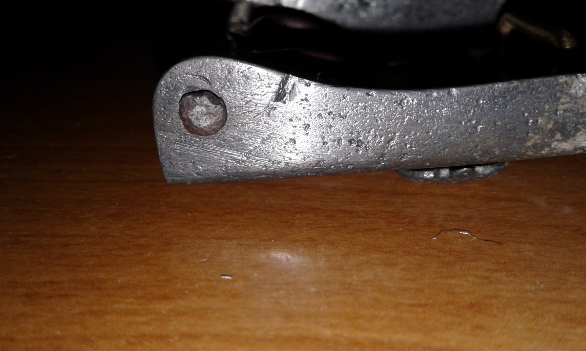

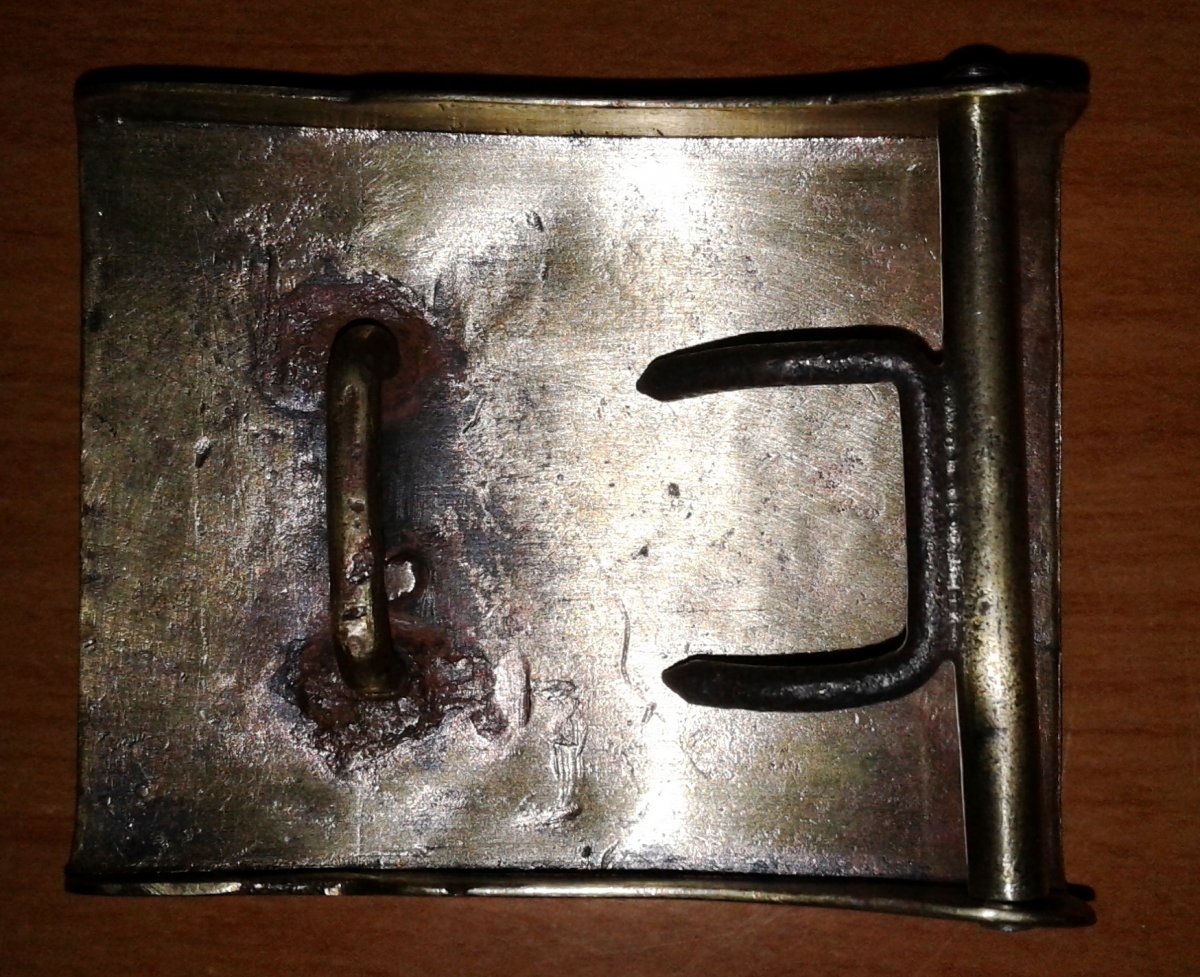

    Я сегодня тоже устранял на сапере колхозное рукоблудство))))
    Какой-то дятел пробил по центру две дырки(((
    Обошлось без пайки - в отверстиях расклепал два латунных штифта, зашлифовал и дал патину.

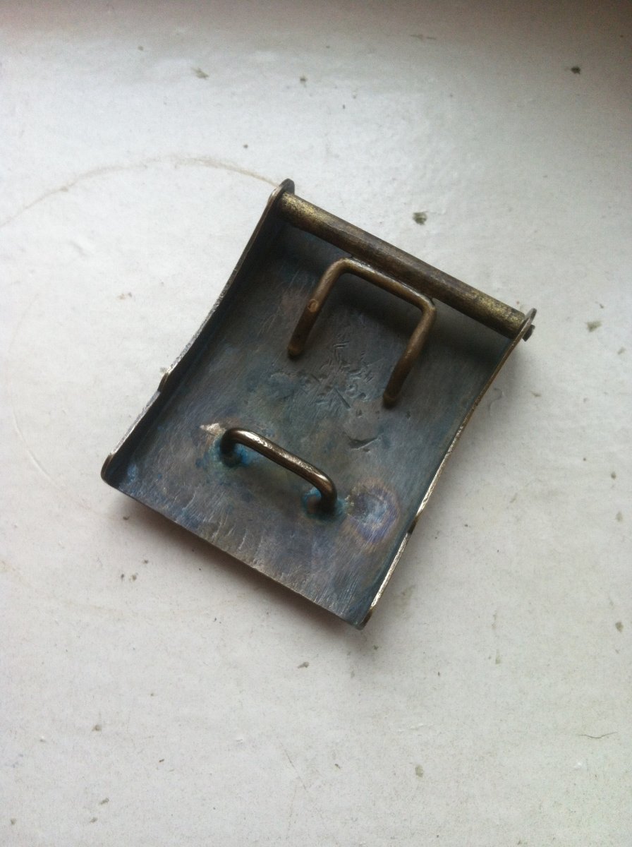

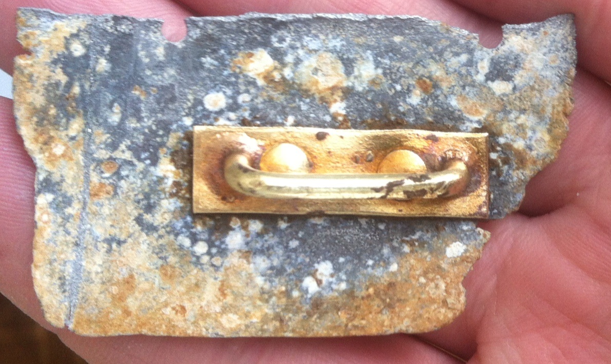

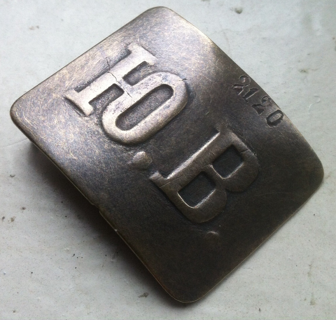

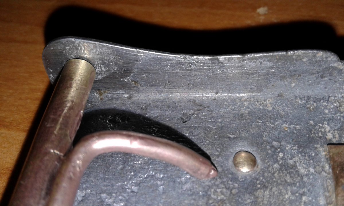

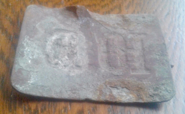

    Австриец эрзац. Было - стало. Спасибо камраду Gromoff подогнал недостающую часть, ворота с остатками пряги. Вырезал и впаял куски цинка, отверстия под ось вилки даже не пришлось сверлить, остались от ворот. Почистил латунной щеткой.

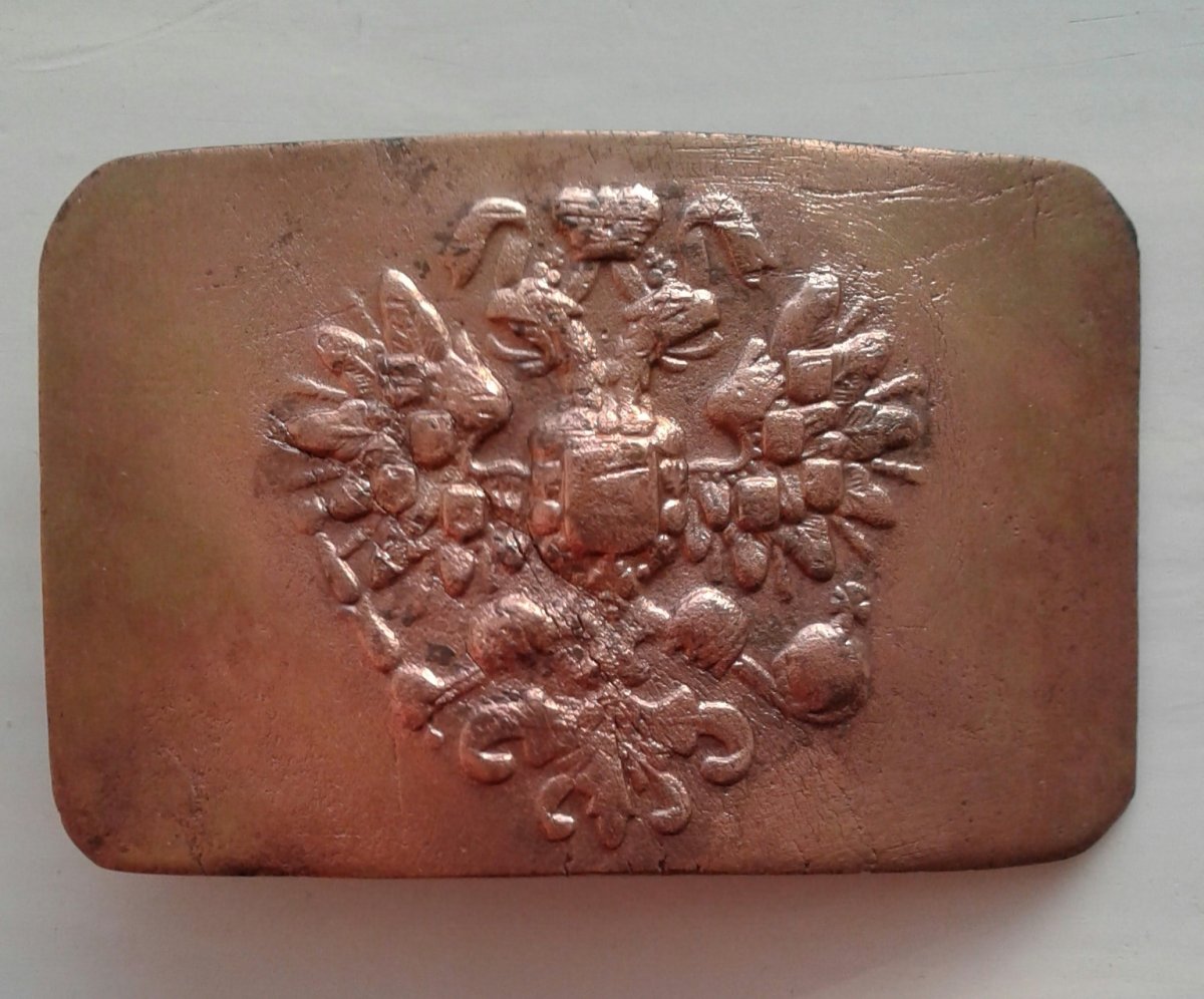

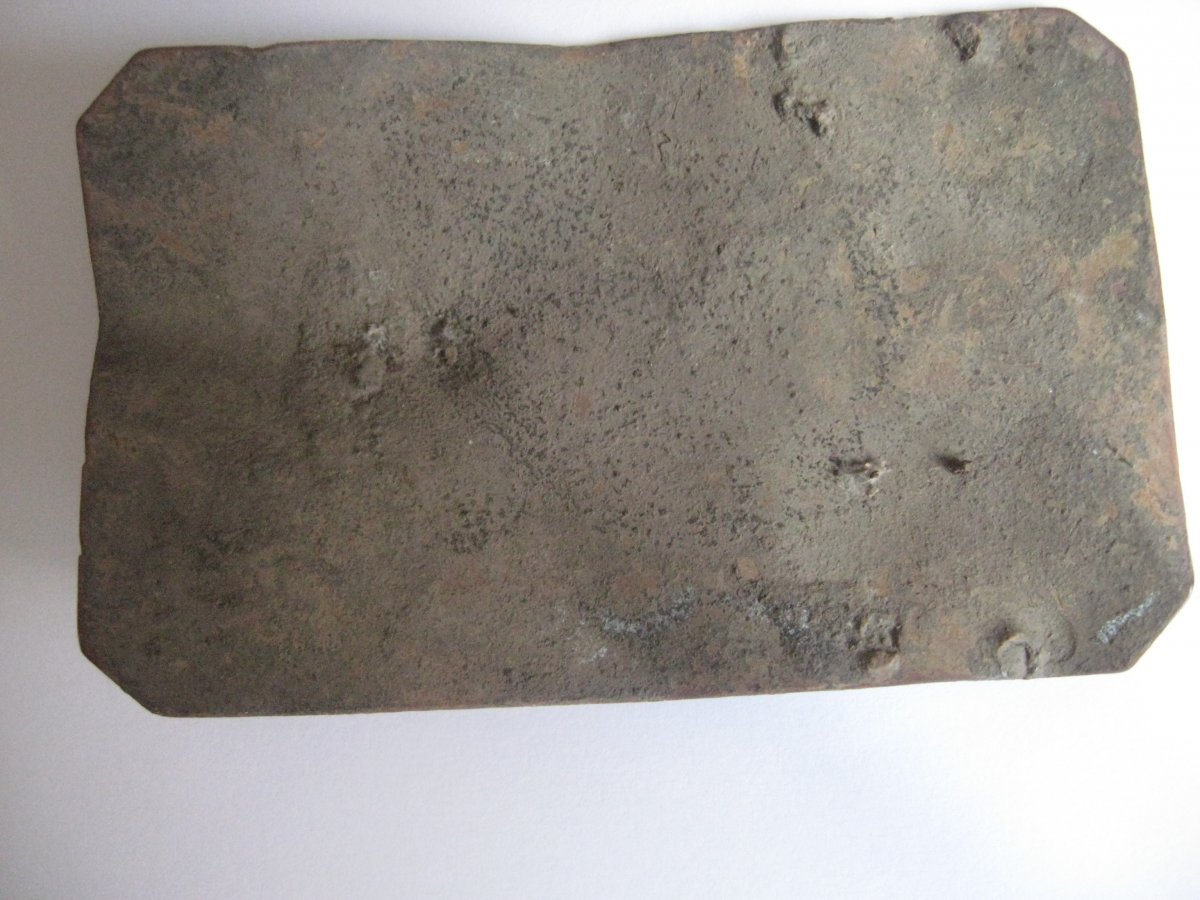

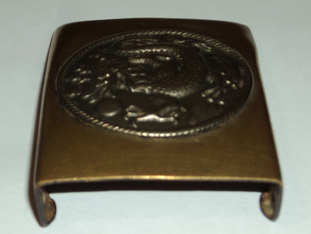

    Такая вот РИА, взял себе потренироваться;) Хочу еще попробывать запаять с помощью горелки латунью ворота. Прягу грел, ровнял, чистил.

    Тут надо бы поаккуратней - температура плавления латуни = температуре плавления пряги!))))
    Не многие могут без явных следов и дефектов совершить данное рукоблудие! Без колосального опыта можно просто пожеч прягу, возьми лучше медно- фосфорный припой!

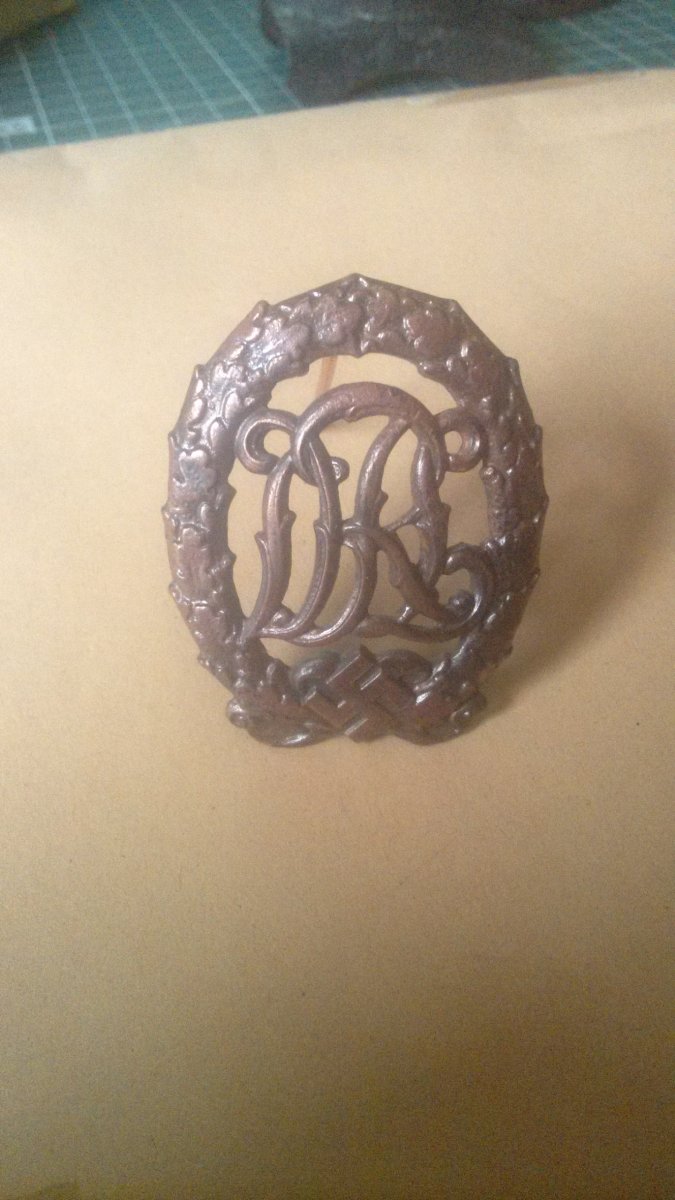

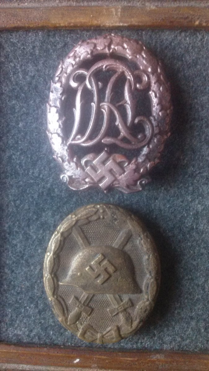

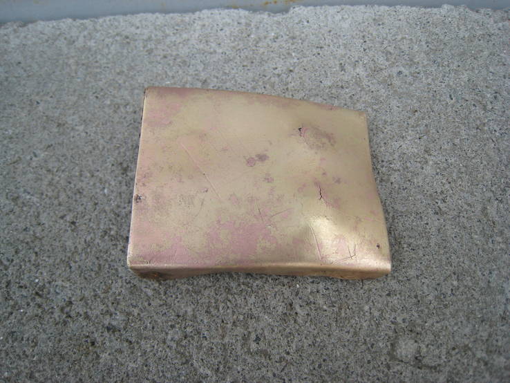

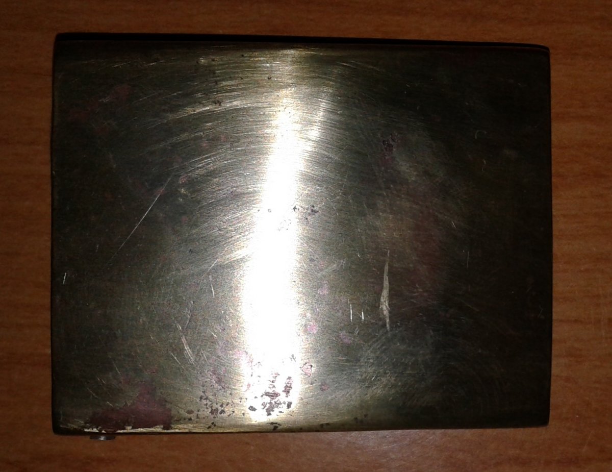

    Вітання панам реставраторам!Після нагріву латунь червоніє,які є варіанти зробить знов жовтим!?
    Ось рівняв знак,прийшлось також гріть,став червоний:rolleyes:
    Для порівняння кольору металу крайнє фото.

    Попробую сначала на какой-то латунной пластинке, не получится, тогда медно- фосфорным припоем.
    БЛК та 663 подобається це.

    Пробуйте чистити латунною шіткою, тільки довго, але напевно червоні плями все рівно залишаться. Саме краще якщо знайдете - азотною кислотою.
