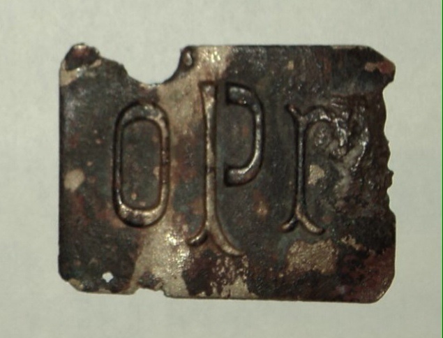

    Что-то прописью,И дата 1914,если фото найду скину.

    Немного соврал:oops: 1912г вот она

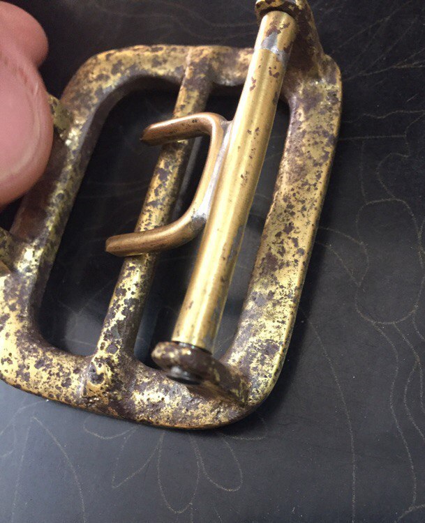

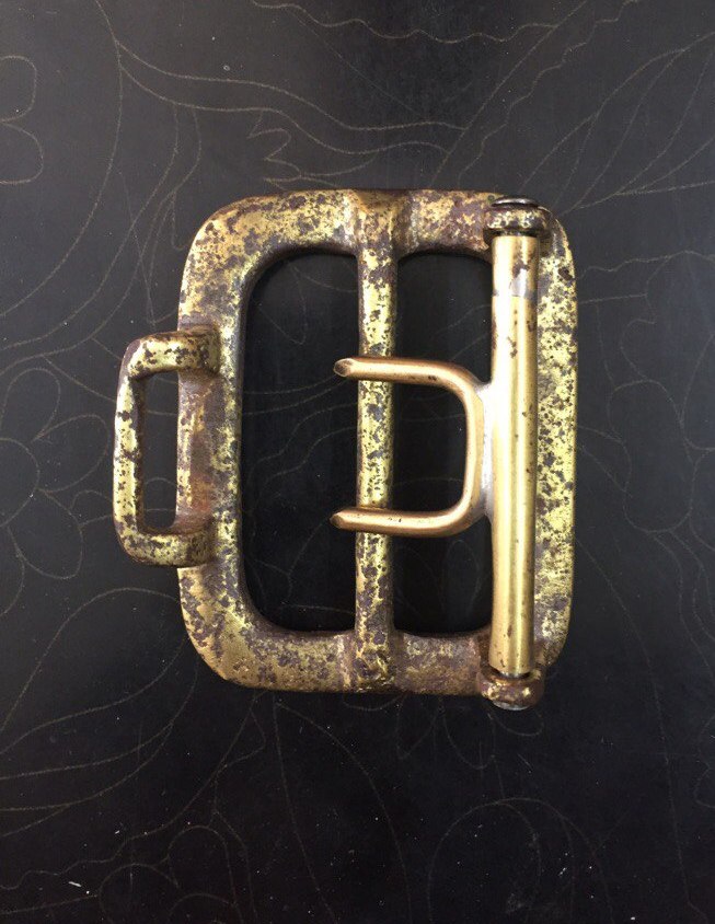

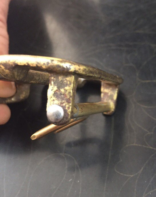

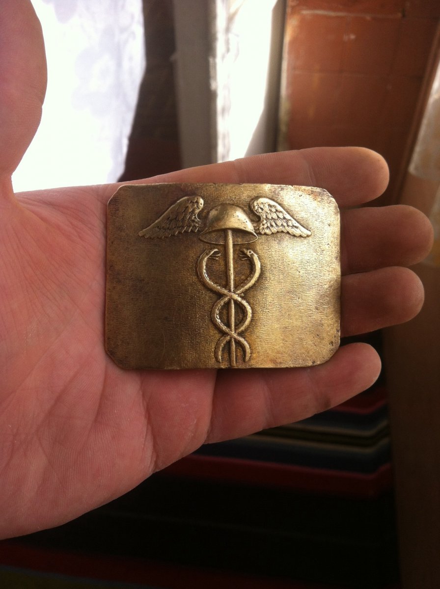

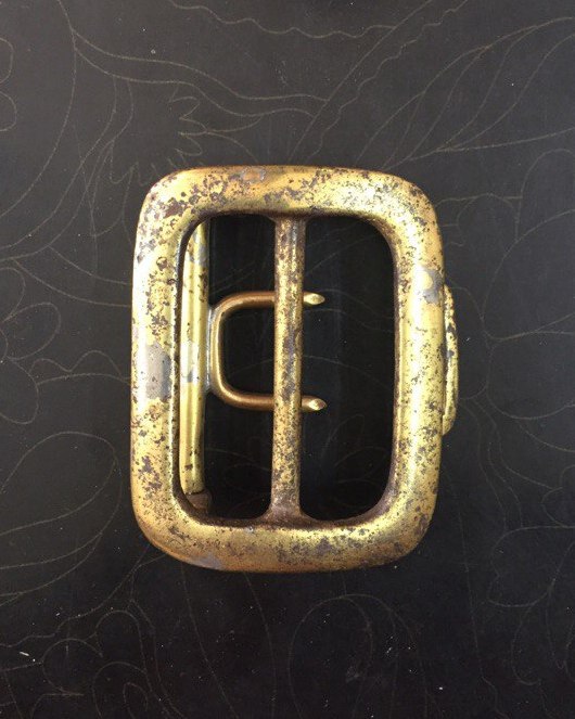

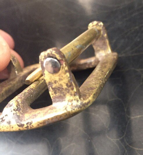

    Можно сказать доделал прягу. Сделал ось из электрода тройки, расклепал шляпку и поставил вилку. Чистить сильно не стал, так как сильно корродирована и после шлифовки сильно уменьшилась бы в толщине. Большие каверны немного подпаял. Может попробую еще запатинировать.
    hudojnikhg9612, Gromoff, 663 та 4 іншим подобається це.

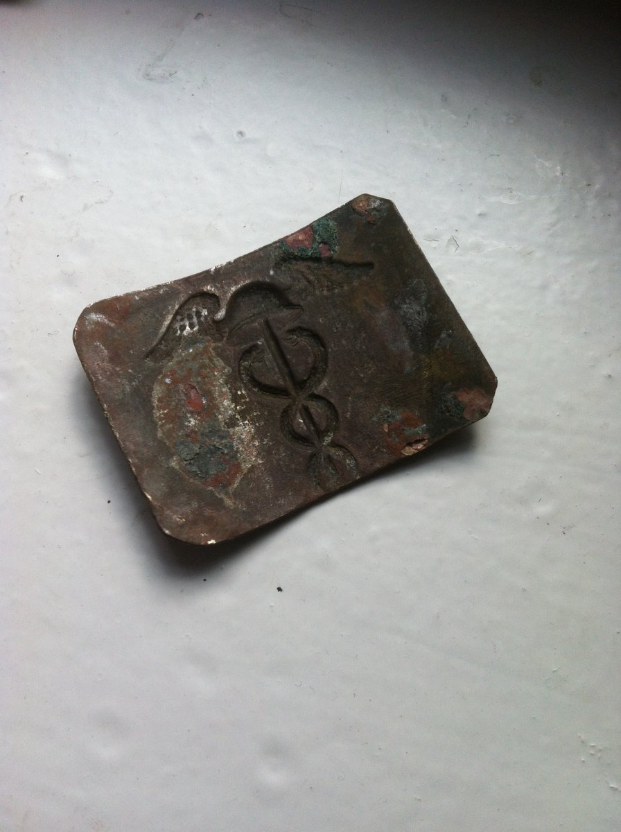

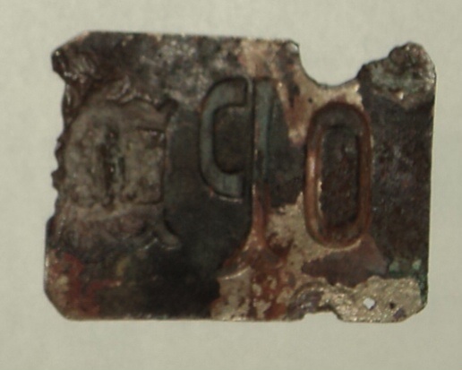

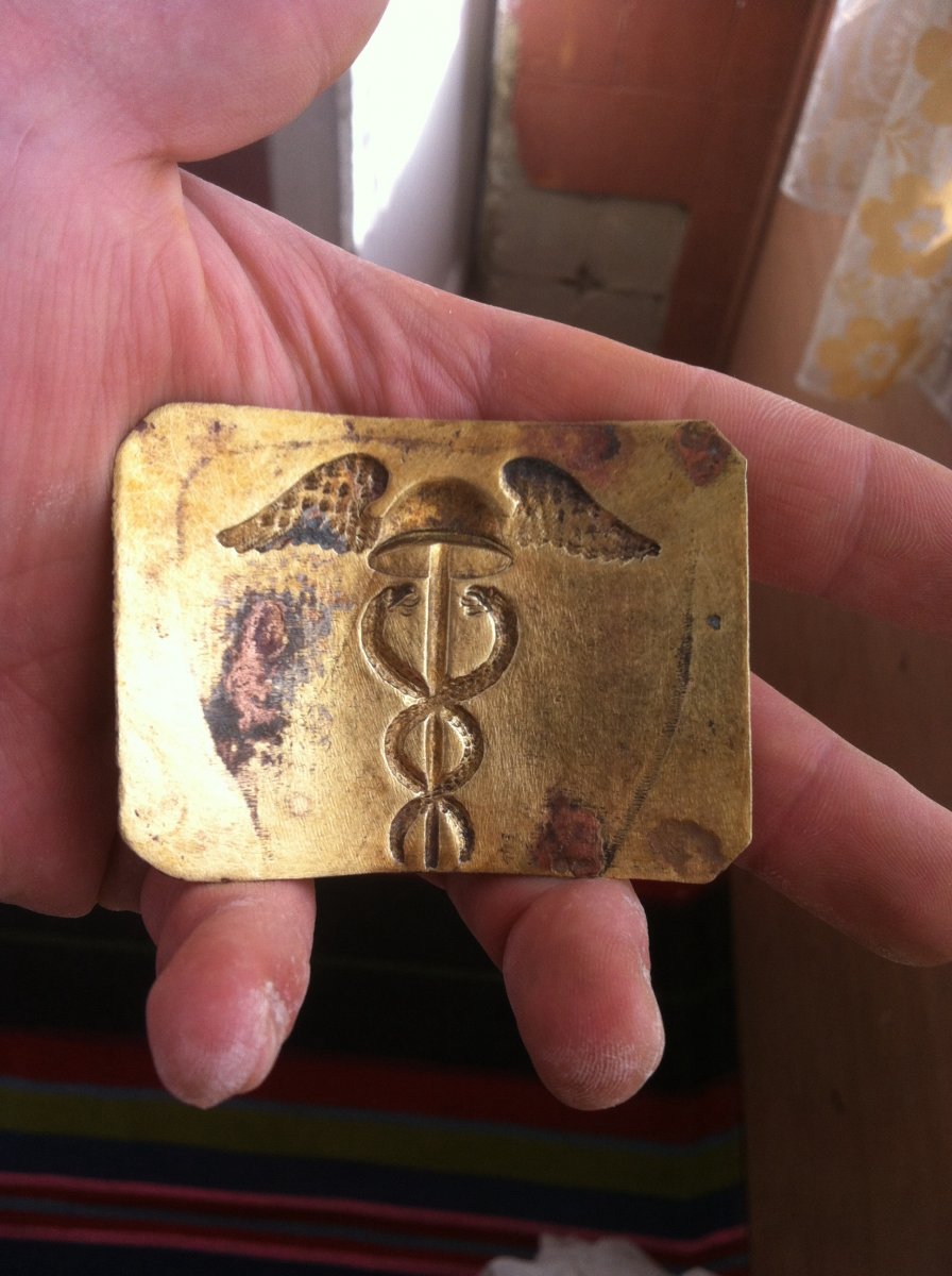

    И последний пациент - Одесская гимназия в мельхиоре, заказчик очень хотел спасти так как пряга редкая и дорогая.
    Исходник потрясающий - кто то пытался восстановить зацеп и ворота и сжег прягу к едреной матери((((
    БЛК подобається це.

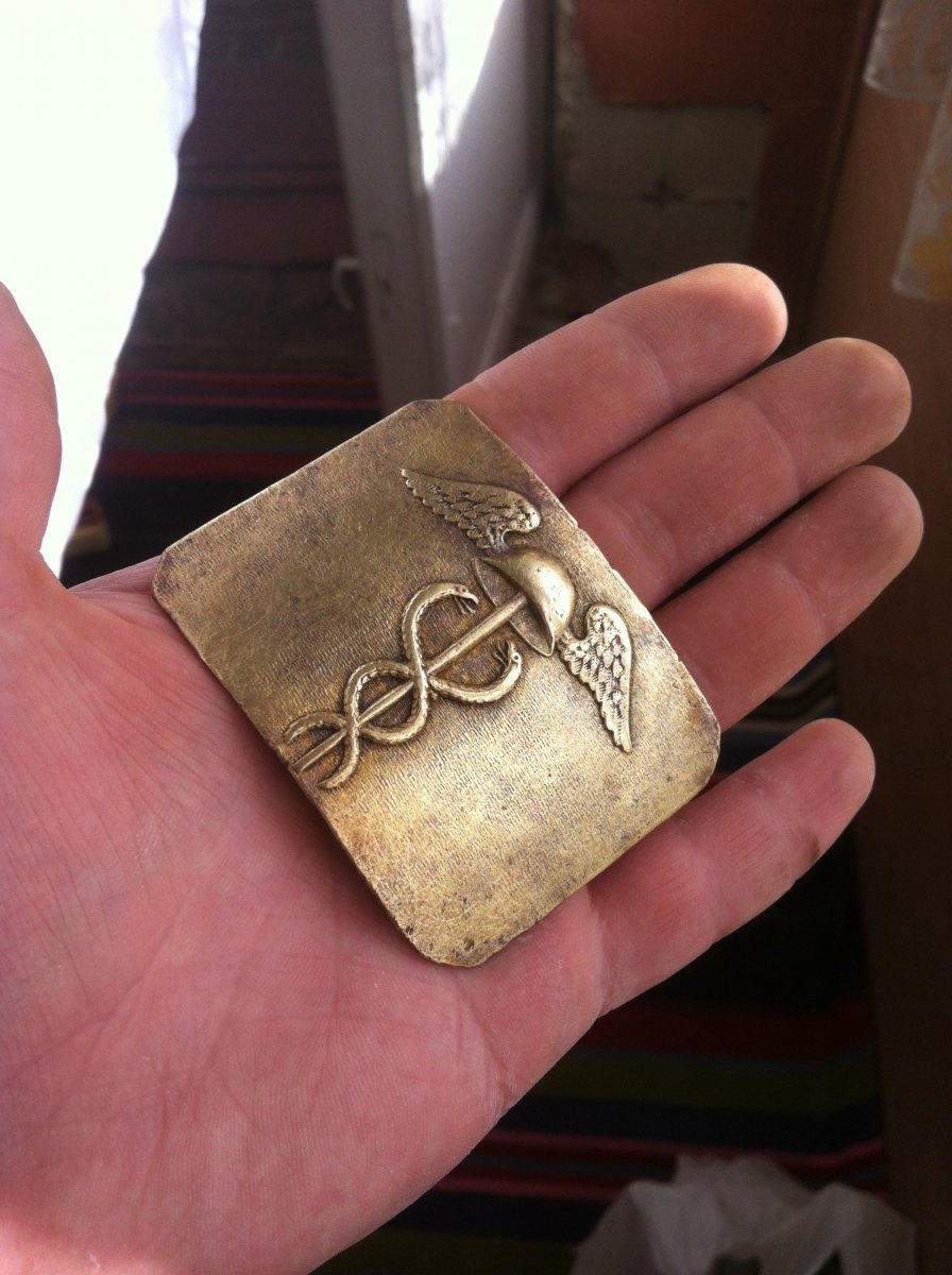

  21. Gromoff
    Gromoff General-leutnant
    79
    131
    12.076

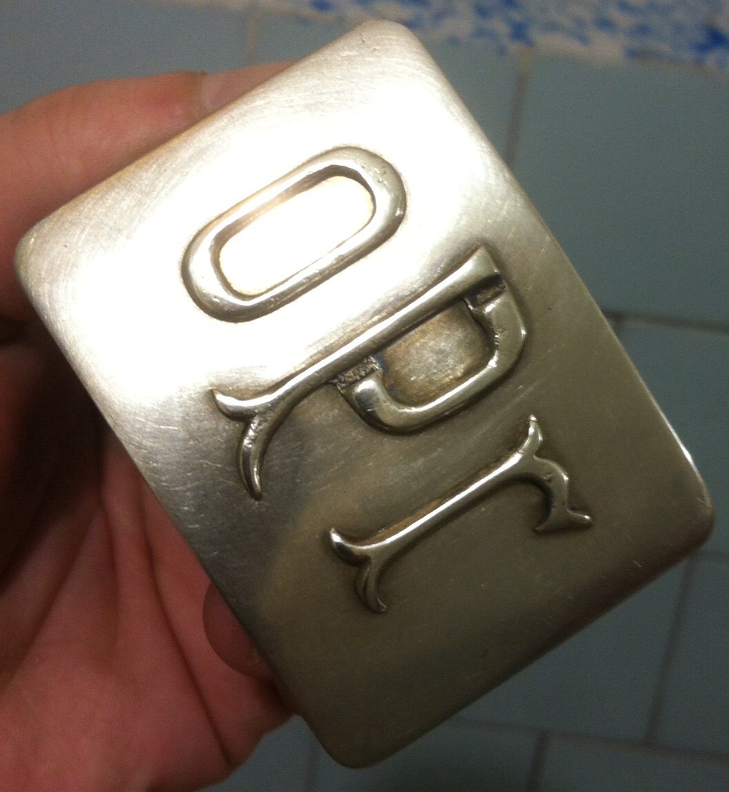

    Но просьба Камрада была учтена и мы совершили невозможное))))
    Krot 88, Miklos, hudojnikhg9612 та 16 іншим подобається це.

    Саня база иная?
    Gromoff подобається це.

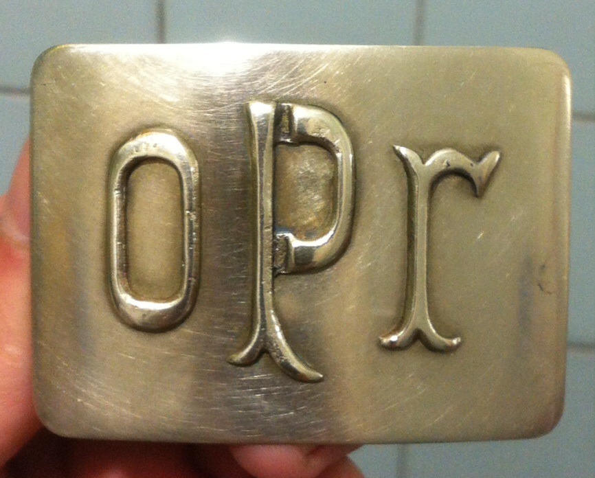

  23. Gromoff
    79
    131
    12.076

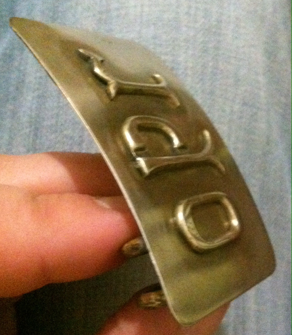

    Саня, изучив особенности и разновидности данного типа пряги спасло то, что существовали такие же но с накладными буквами на усах (они еще реже попадаются и подороже будут:D) - это ее и спасло - база сделана по размерам исходника с нуля из мельхиора, из старого исходника вырезаны буквы, напаяны мельхиоровые усы и посажены на размеченные отверстия в базе. Сидят буковки мертво - пряга получилась добротная, можно смело пользовать по назначеию!:smile_12::beer:
    Jawist та UrsusGrizzly подобається це.
