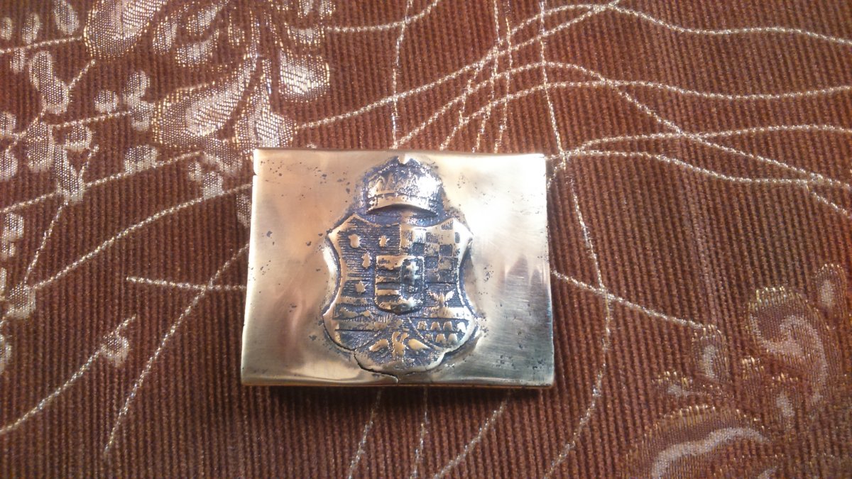

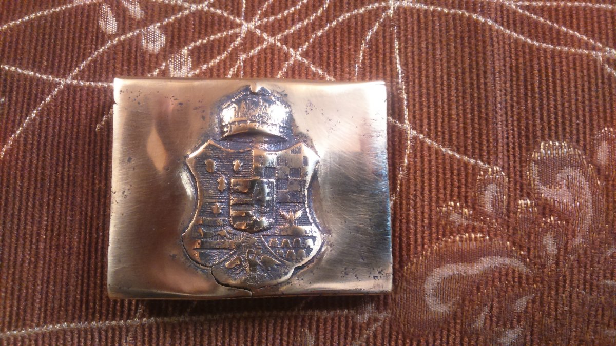

    Немного потрудился над скрипкой, не идеал но мне нравится
    hudojnikhg9612, 663, Gromoff та 3 іншим подобається це.

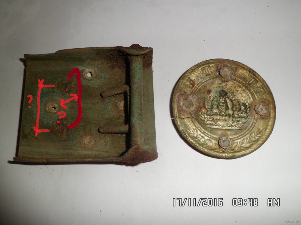

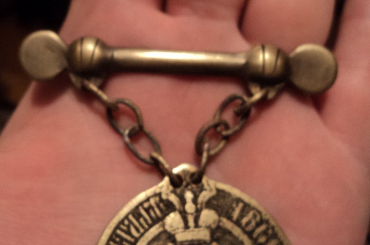

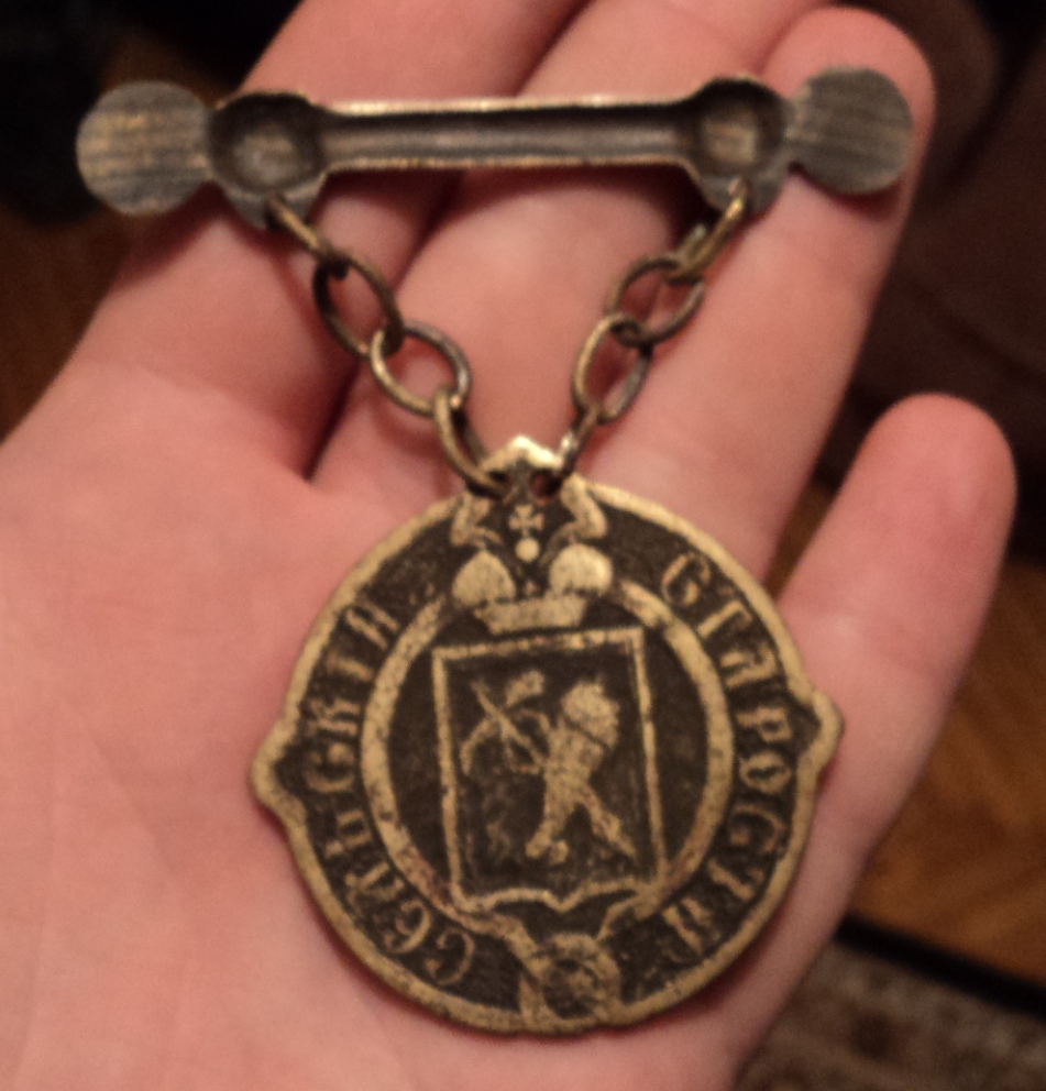

    Всем привет ! Прикупил такую прягу .Подскажите пожалуйста 1 - ширина ворот 2- высота ворот 3 - толщина проволоки ворот (какой материал и чем припаивался ) 4- из какого материала шильда и чем запоять ( латунь или медь ?) И если есть какие советы , то приму с радостью . Заранее всем благодарен.

  8. Gromoff
    Gromoff General-leutnant
    80
    135
    12.078
    ну ширину ворот вы сами видите, толщина проволки берем - 2.8-3 мм, высота ворот 8-9 мм из расчета что просвет по высоте выйдет около 5-6 мм.
    пайка медальона только на олово, медальон как правило изготовлен из мельхиора!

  9. Gromoff
    80
    135
    12.078

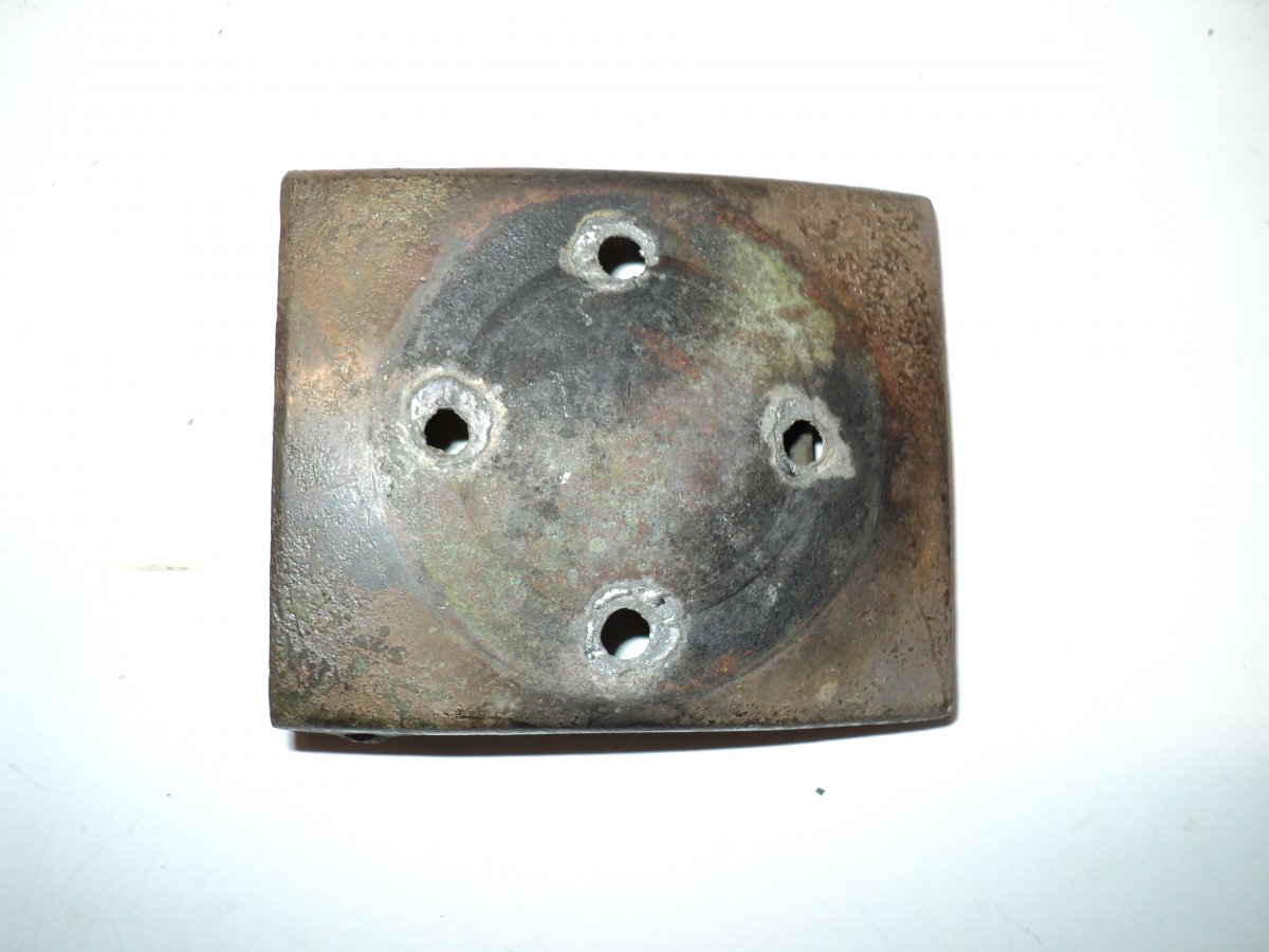

    на счет пайки трещины медальона - я бы обратился к ювелирам и паял серебряным припоем (естественно после хорошей очистки медальона от патины!)

  10. gennna
    gennna Gefreiter
    66
    Благодарю ! А из какого метала сделаны ворота и чем они были припаяны к пряге ?

  11. Gromoff
    80
    135
    12.078
    ворота - латуннная проволока, пайка медно-фосфорным припоем, ни в коем случае на олово - отлетит быстро!

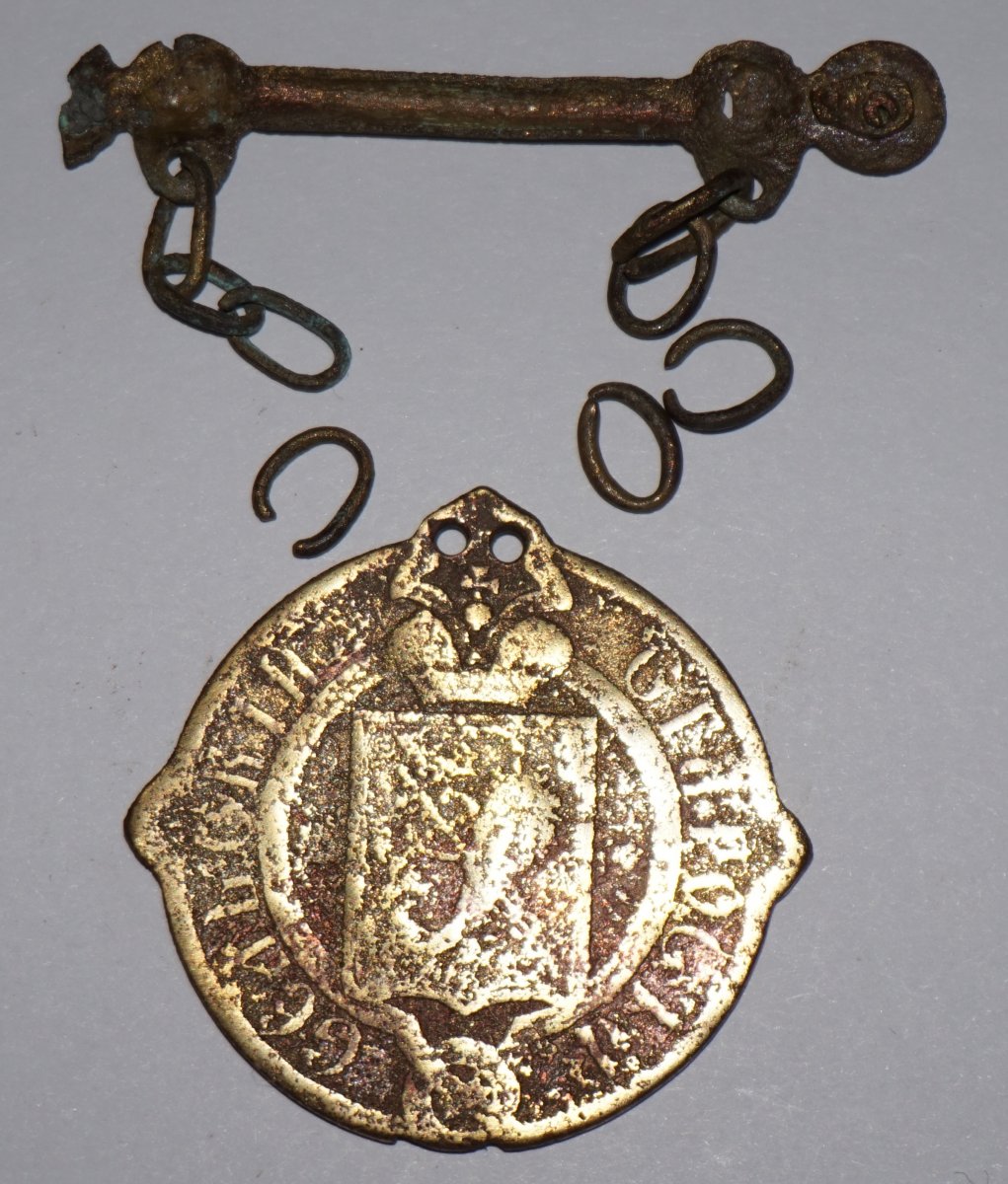

  12. ALEKS81
    ALEKS81 Oberstleutnant
    17
    29
    4.823
    Прилуки
    Неплохая пряга, из ранних под полотна ременя шириной 50мм. Делал одну камраду такую же, вернее накладку приводил в порядок и припаял и немного полирнул. Сильнее чистить хозяин не хотел.

  13. ALEKS81
    17
    29
    4.823
    Прилуки
    Я оловом паял стальное крепление ремня и зацеп на самодельную прягу с нержавейки. Носил нормально и ничего не отпало. Зацеп и крепление ремня как на советской пряге. Фото к сожалению нету. Был мой первый опыт пайки железа кислотой;)

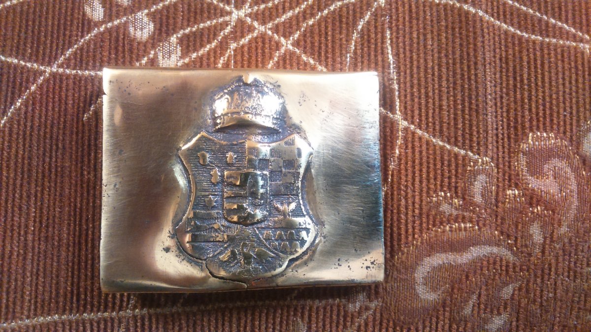

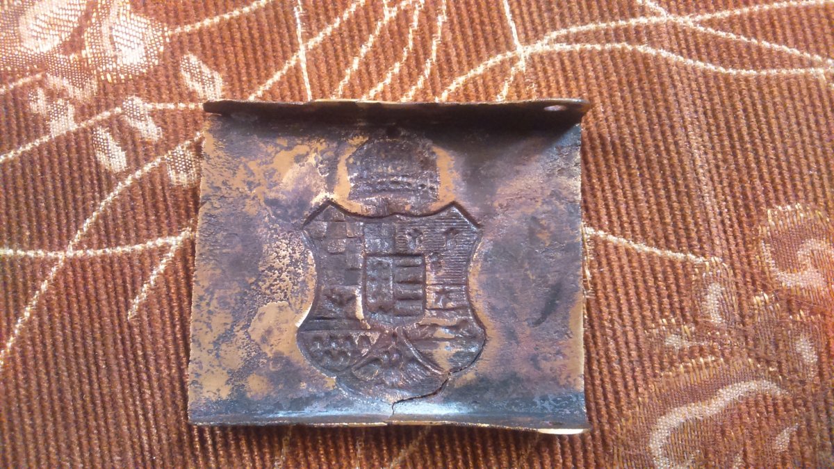

    а эту прягу чем лучше попаять, трещины на гербе и по бокам
  15. ALEKS81
    17
    29
    4.823
    Прилуки
    Чем вам больше нравится, олово, серебро... Лучше конечно латунью, потом зачистить, полирнуть. Вижу немного с гербом перестарались, "завалили" кромки.
    663, UrsusGrizzly та Jawist подобається це.
  16. Gromoff
    80
    135
    12.078
    ну да, пайка латунью то что надо - эту прагу оно сожжет напрочь! есть один экземпляр РИА - там толщина внушительная. но все равно дырки повыжигало! - причем ремонт еще тех времен!!!

    Латунью,можно только ювелирной сваркой,у меня ей получалось латунь тонкую сваривать.
    Останнє редагування: 1 лют 2017
    Ворона 1981 та Gromoff подобається це.

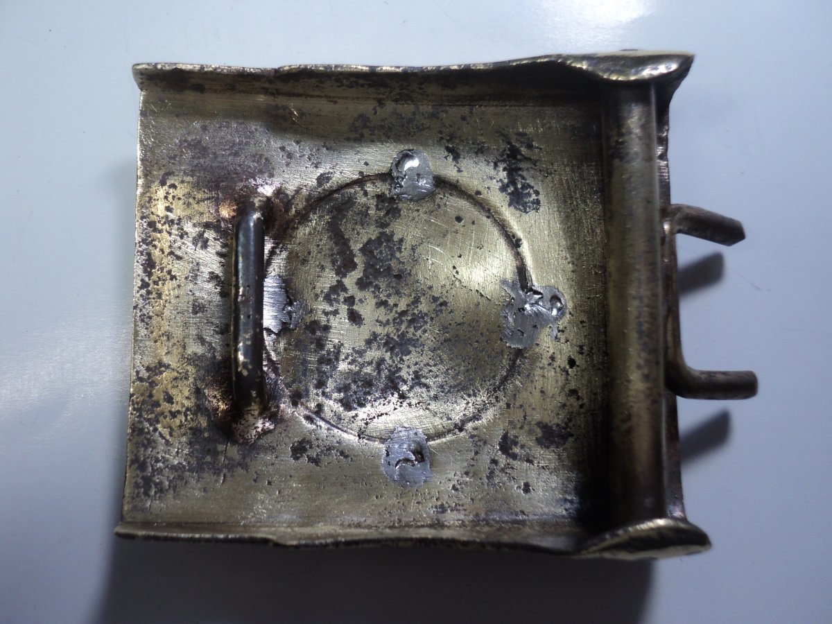

    Есть возможность мою прягу поварить?
  19. АСИРИС 1984
    АСИРИС 1984 Hauptmann Клуб взаимопомощи
    13
    15
    3.922
    Белая Церковь
    Камрад к сожалению "шабашки"у нас на фирме не приветствуются:(,сапожник-без сапог:(,если через фирму делать то по деньгам вам проще в сохране прягу такую купить.С ув

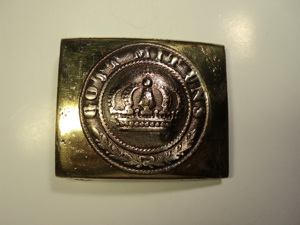

    еще одну цацку Камраду оживил ... кто то покислотил предварительно от души ...

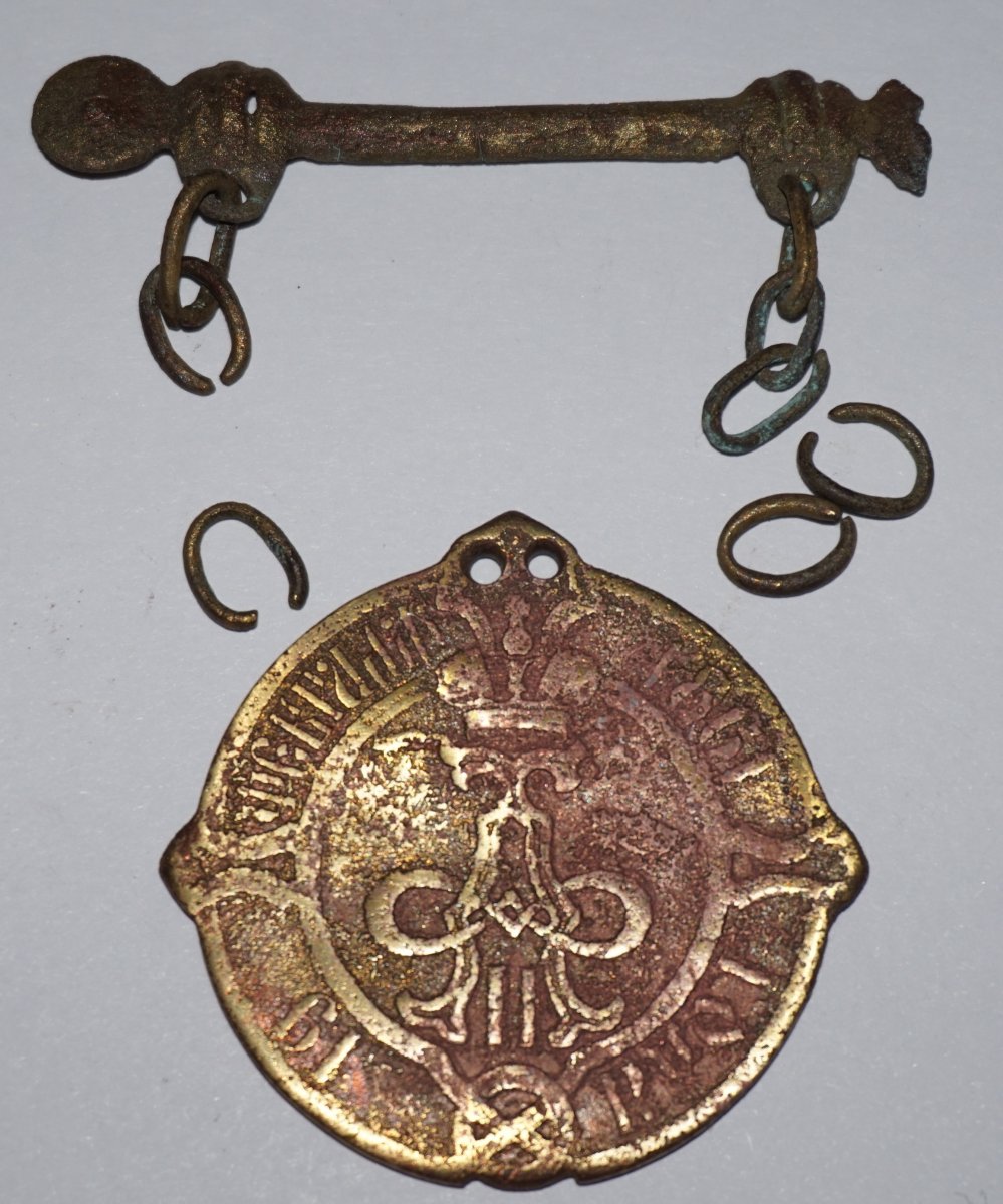

  23. Gromoff

  24. Jawist
    Jawist General-major
    18
    27
    7.912
    Слобода
    а шо воно хоть є? видно шо герб Харкова.
  25. Gromoff
    80
    135
    12.078
    нагрудный знак сельского старосты ... кажись)
