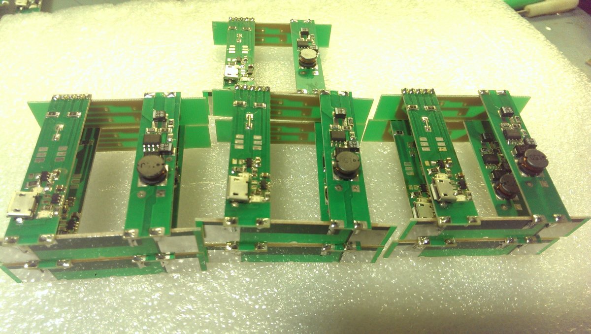

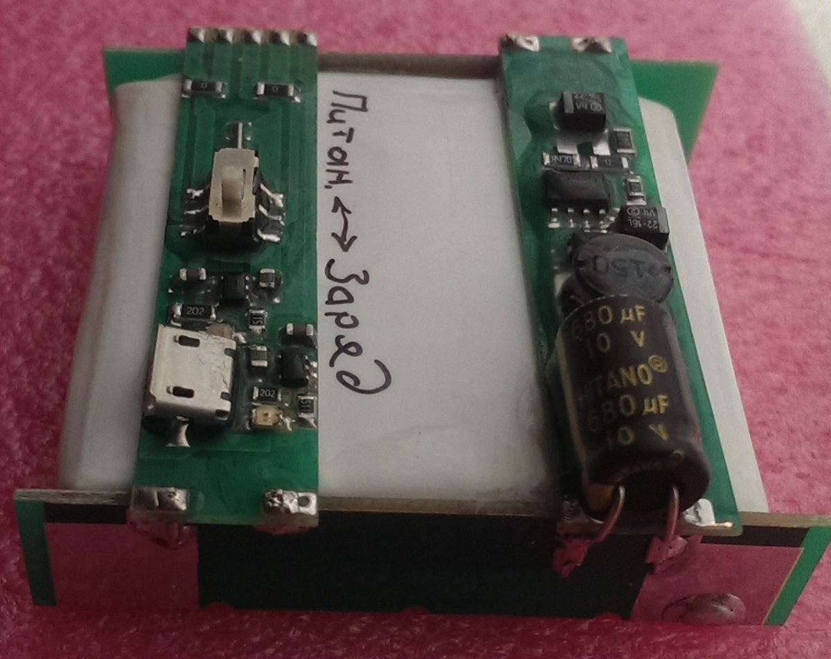

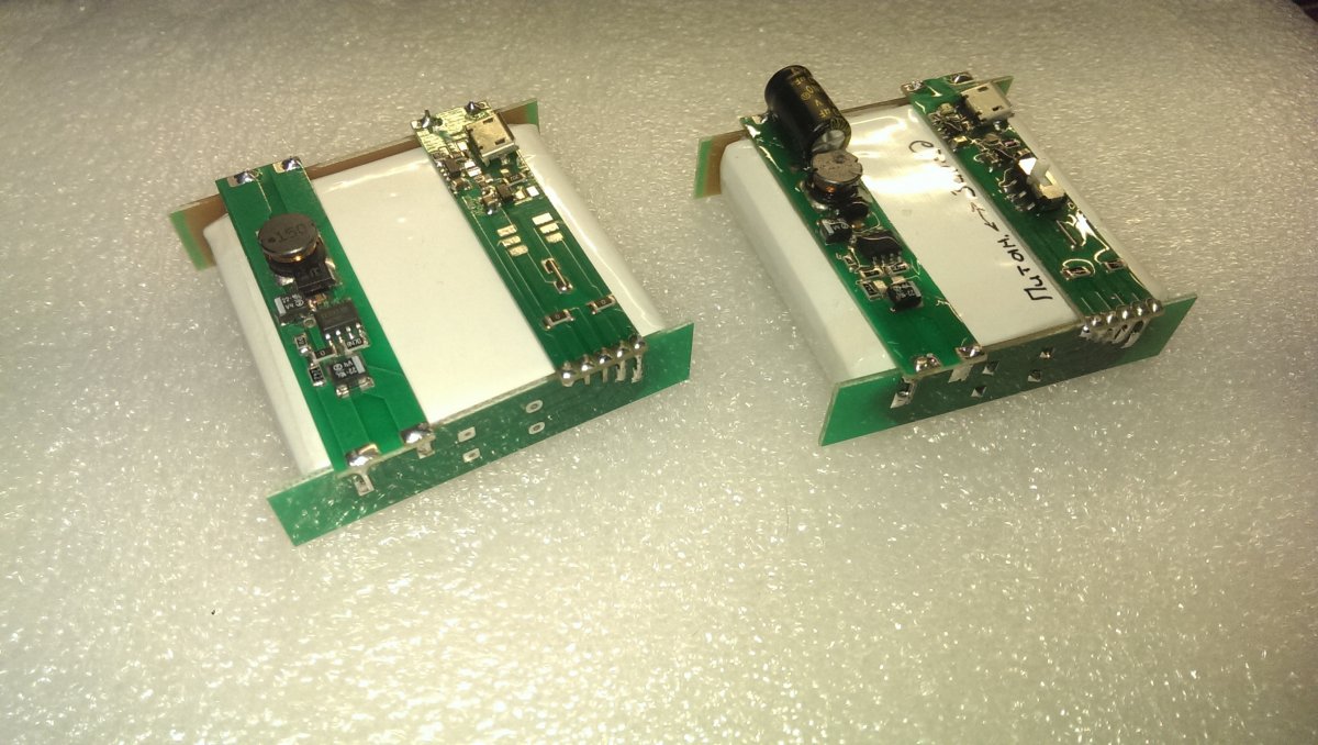

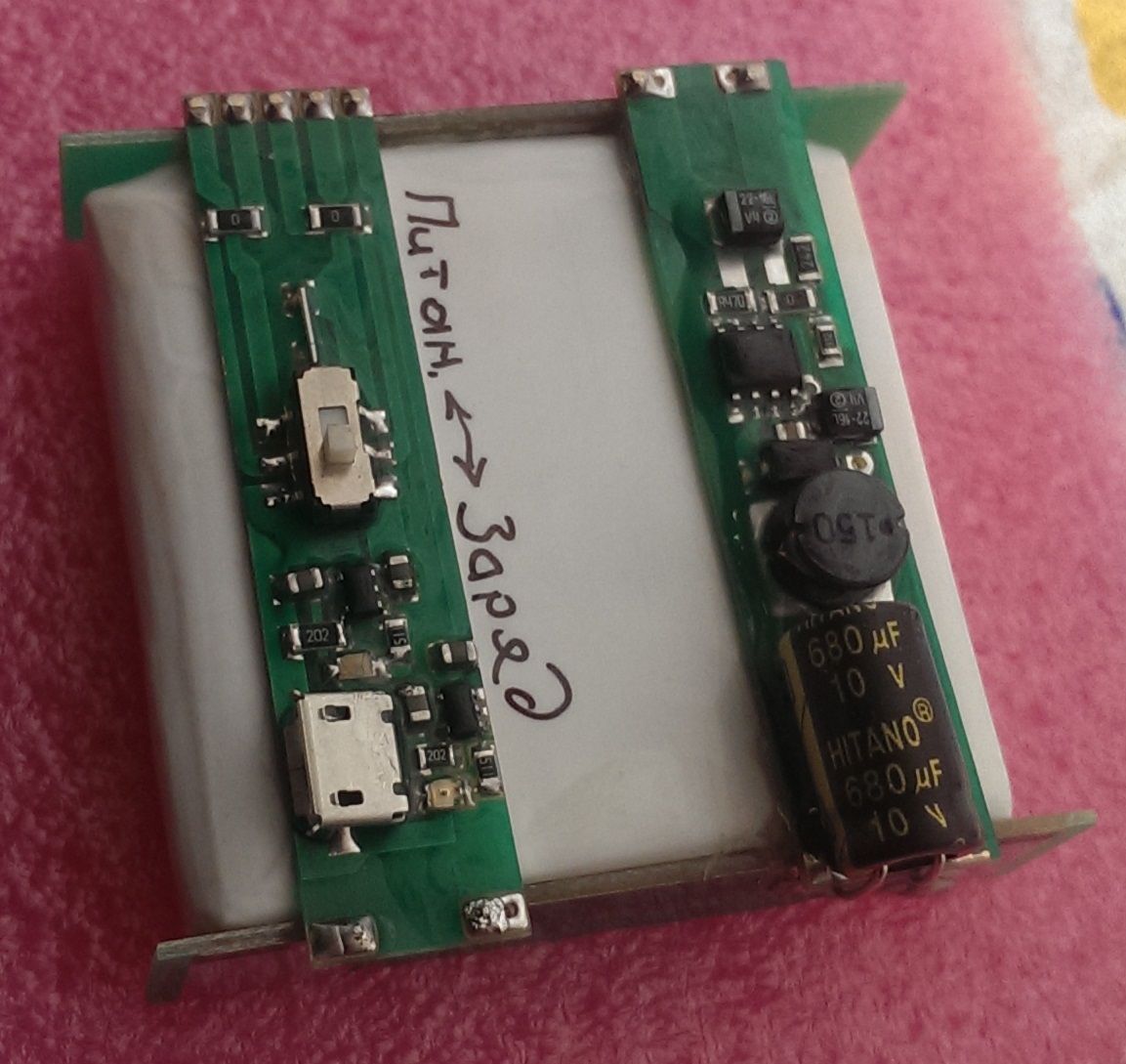

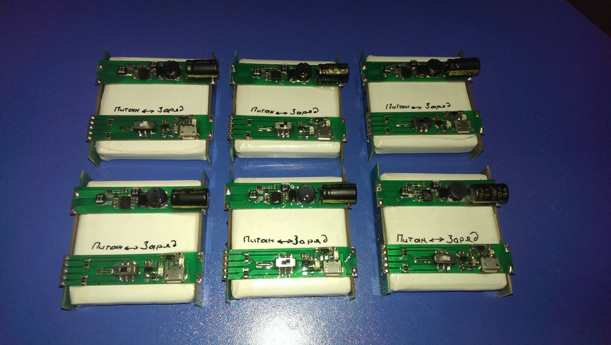

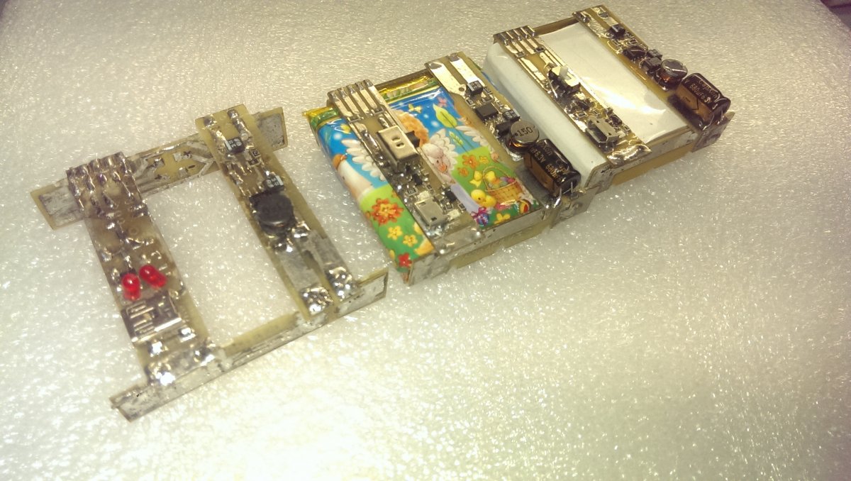

    Всем привет модуль немного обновился !

    Краткий обзор предистории.....
    1.Начинаем пробовать ...
    -Первый пробный
    -Пасхальный :)
    -Близкий к конечному результату!
    2.Заготовки...
    3.Почти готово!!!!
    Alejan-88 подобається це.

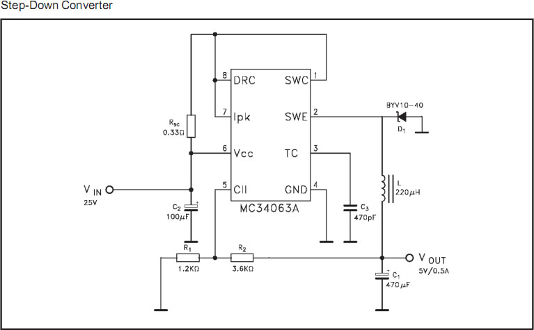

    Добрый день. А можно схему и перечень элементов, хочу попробовать сделать т.к. покупать батарейки уже сил (и денег) не хватает

    Схему дать не могу в связи с её отсутствием, вся схематехника не сложная поэтому она уже готовилась в файлах для изготовления на производстве ПП . Могу расписать что как сделать :
    1.На ИМС ltc4054(либо аналогах) собирается контроллер заряда акков .
    на ИМС MC33063 собирается DC/DC преобразователь на 6В .
    для модуля я брал два акка xk152155 (в теме написанно ).
    Вот вкратце.
