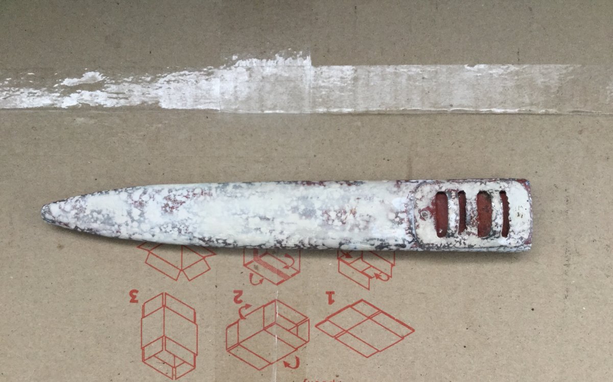

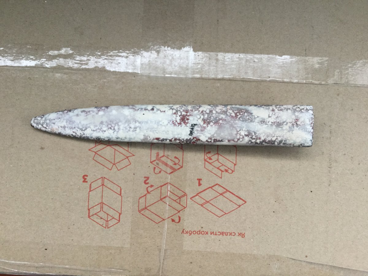

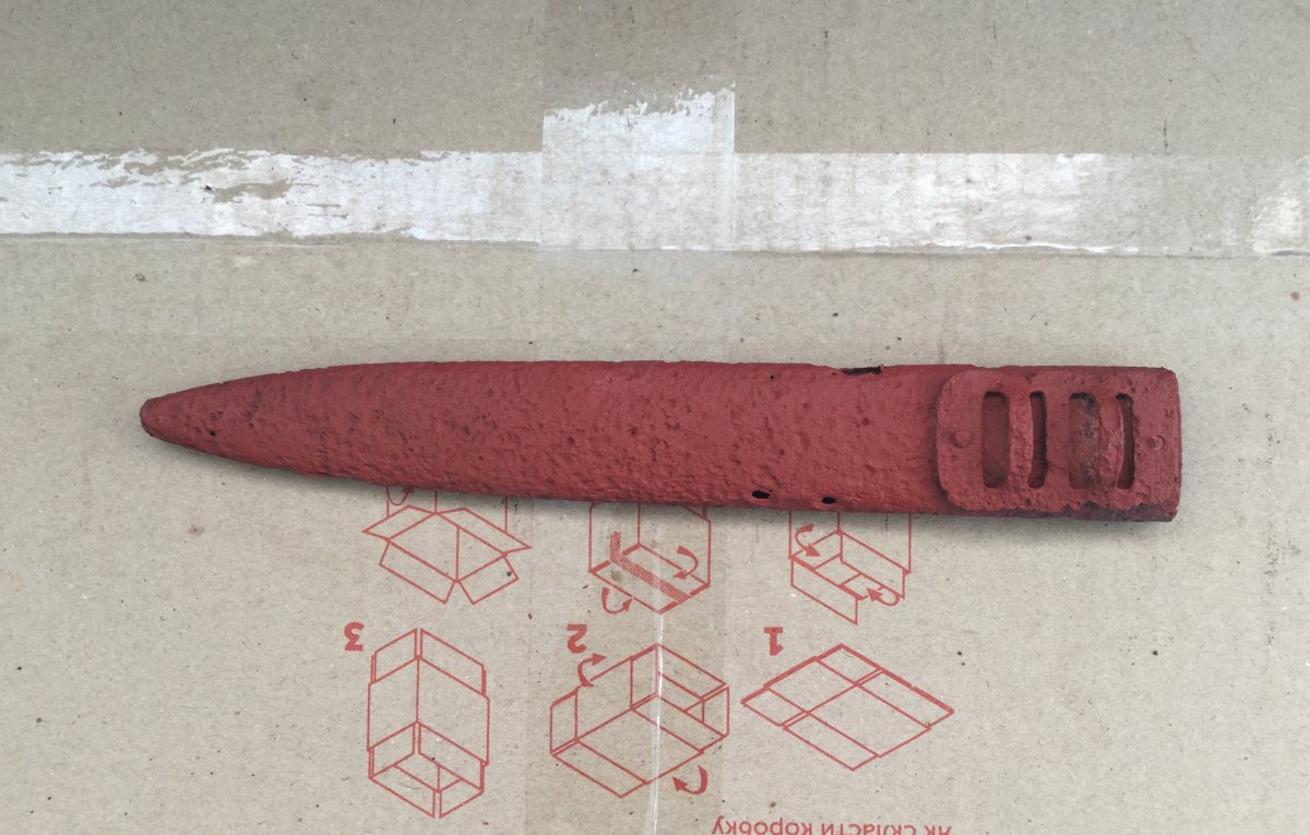

    Промыл преобразователем ржавчины и прогрунтовал. Дальше кузовные работы.

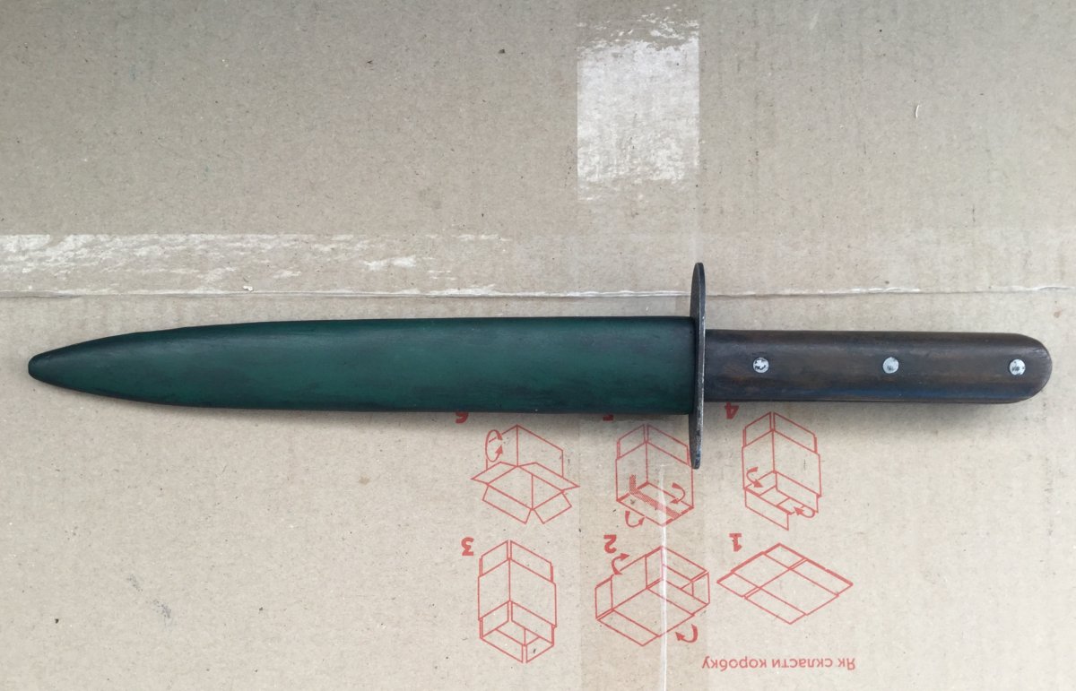

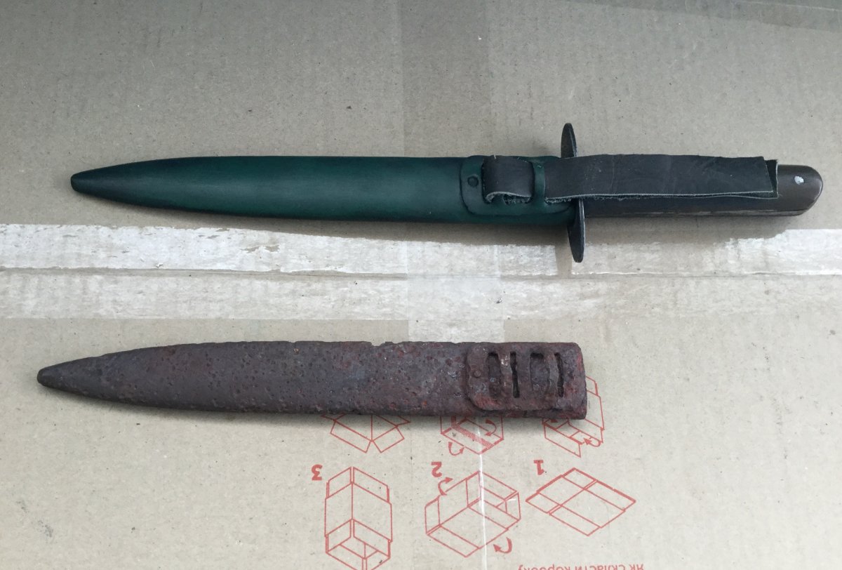

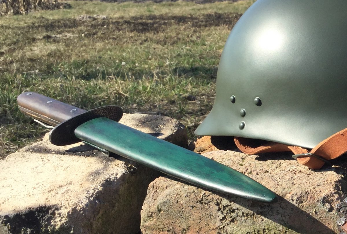

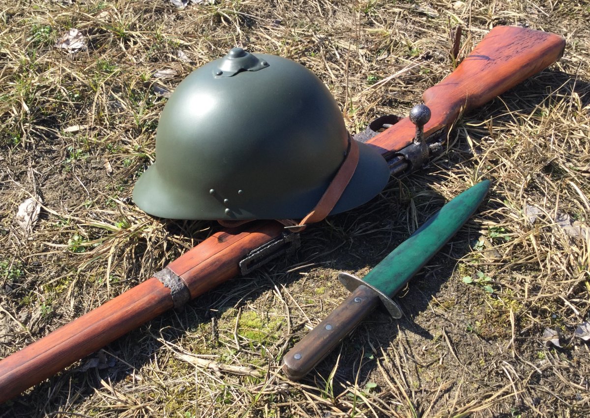

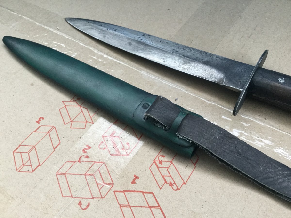

    Доделал ножны. осталось прошить ухо подвеса и ВСЁ

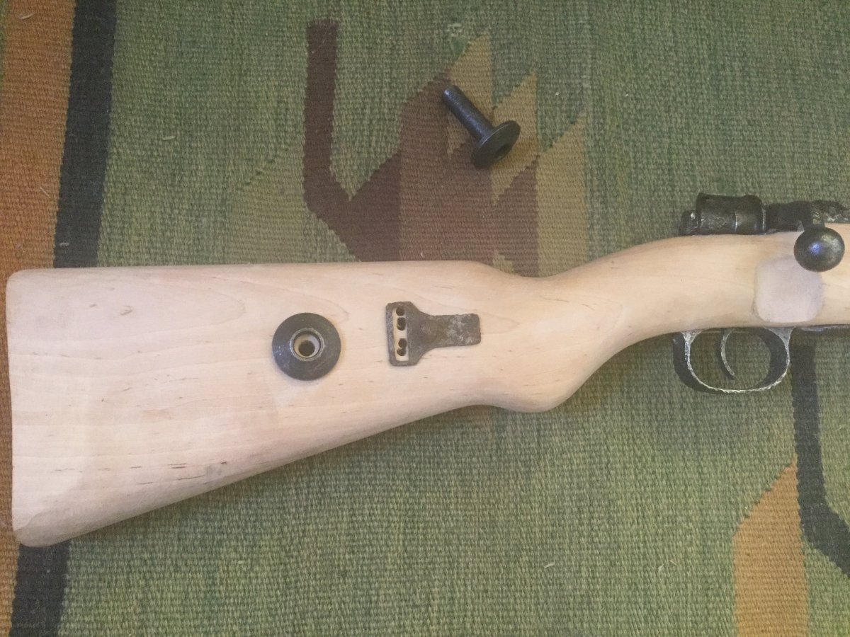

    Купил люверс приклада на Маузер, че то он мне кажется великоват? Мож кто подскажет точные размеры спасибо

    если копаные какие могут быть сомнения?

    Еслибы копанные, я бы ставил и не думал) Это новодельный

    придется подождать экспертное мнение

    были и большие люверсы, у меня был такой но он был штампованный из листа

    Тоесть можна ставить? У меня фрезированые.

    да можно ставить

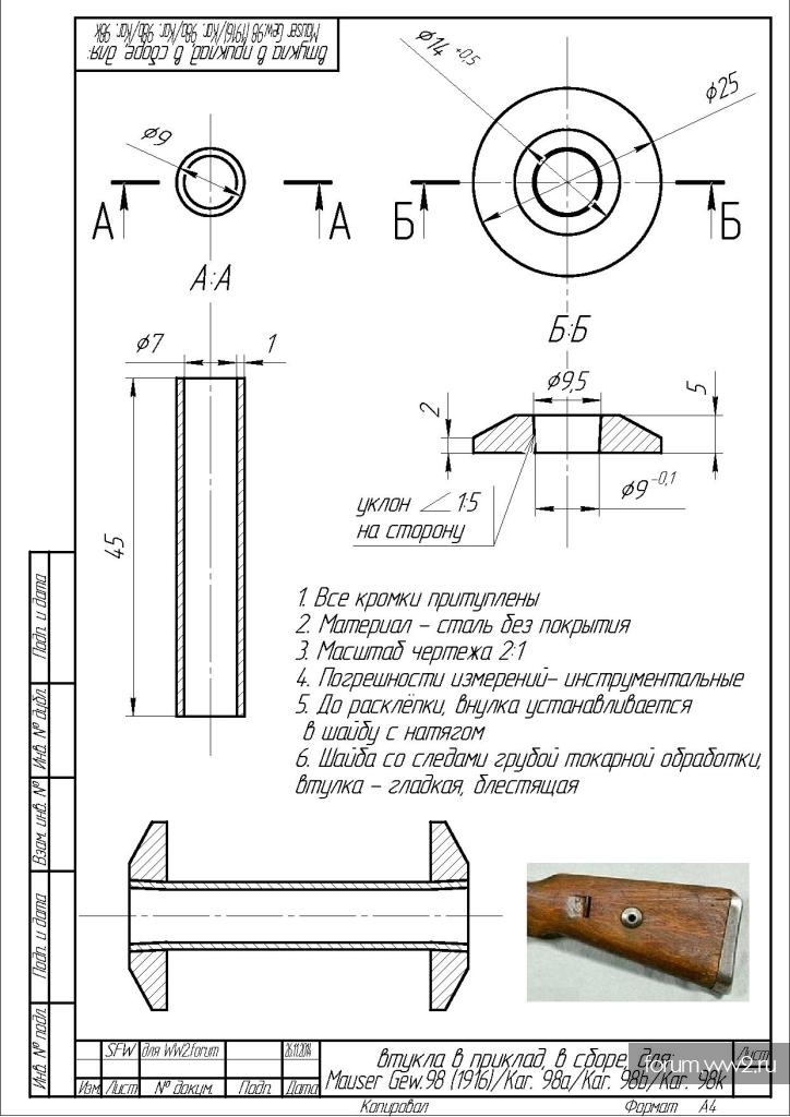

    Есть два чертежа люверсов
