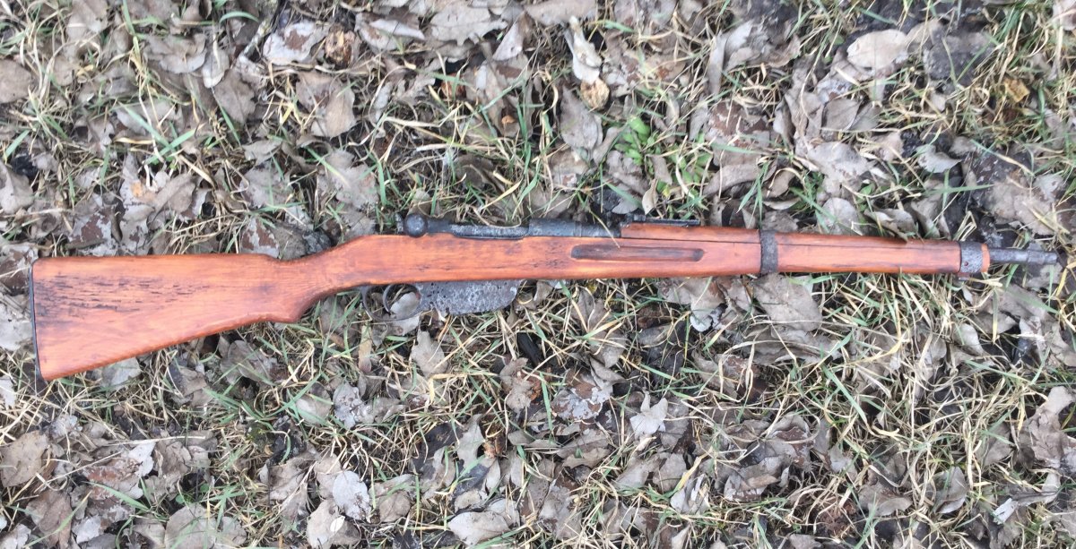

    А здесь, не видно хорошо но явно побольше чем 20. У меня до 24.

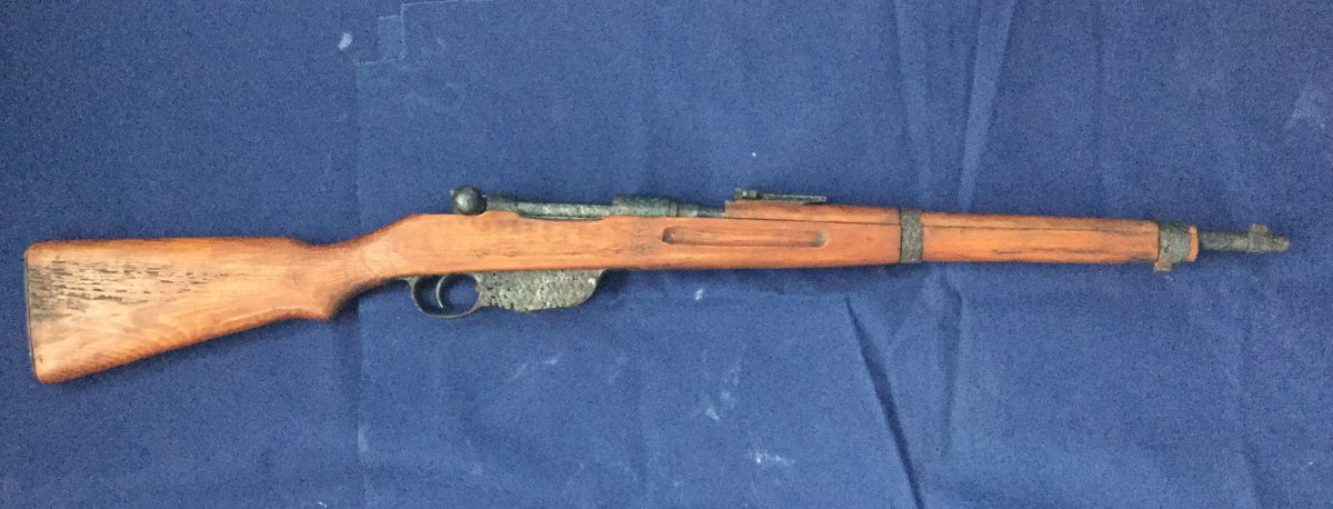

    То у Вас М95 під 8х56?
  4. peter lavrov
    peter lavrov Oberfeldwebel
    32
    65
    374
    г Барановка
    чем померять?
    Sasha Zloy та ArtBorsuk подобається це.
  5. ArtBorsuk
    ArtBorsuk General-major
    6.324
    Karpatia
    Найпростіше гільзою 8х56... Але її, як розумію, немає... Може збереглися клейма про переробку патронника? "S"
  6. Jawist
    Jawist General-major
    18
    27
    7.912
    Слобода
    все эти карабины переделаны под новый патрон, их делали с винтовок
    663 та peter lavrov подобається це.
  7. peter lavrov
    32
    65
    374
    г Барановка
    Вот тперь понятно. Час от часу не легче...
    К сожалению клейма время не пожалело на этом карабине, или это была винтовка?
    Останнє редагування модератором: 21 лют 2020

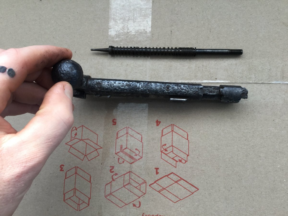

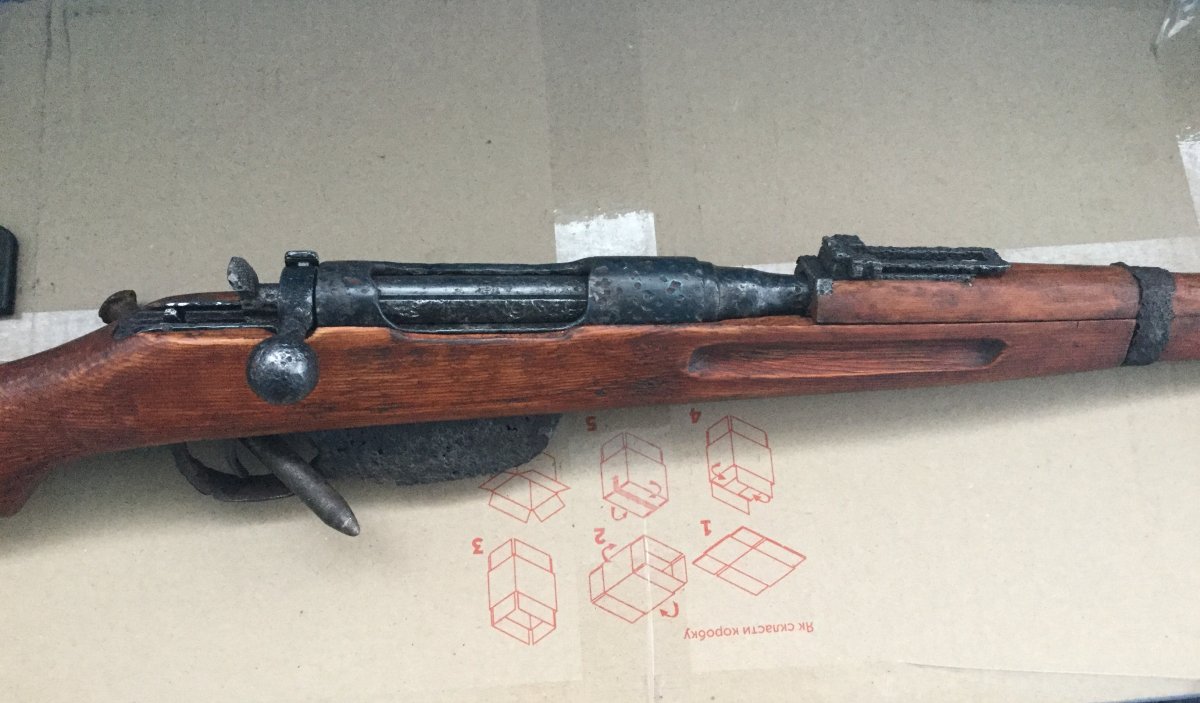

  8. peter lavrov
    32
    65
    374
    г Барановка

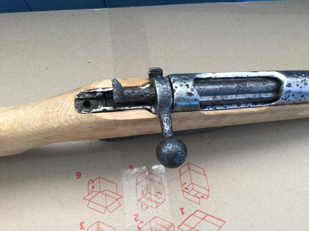

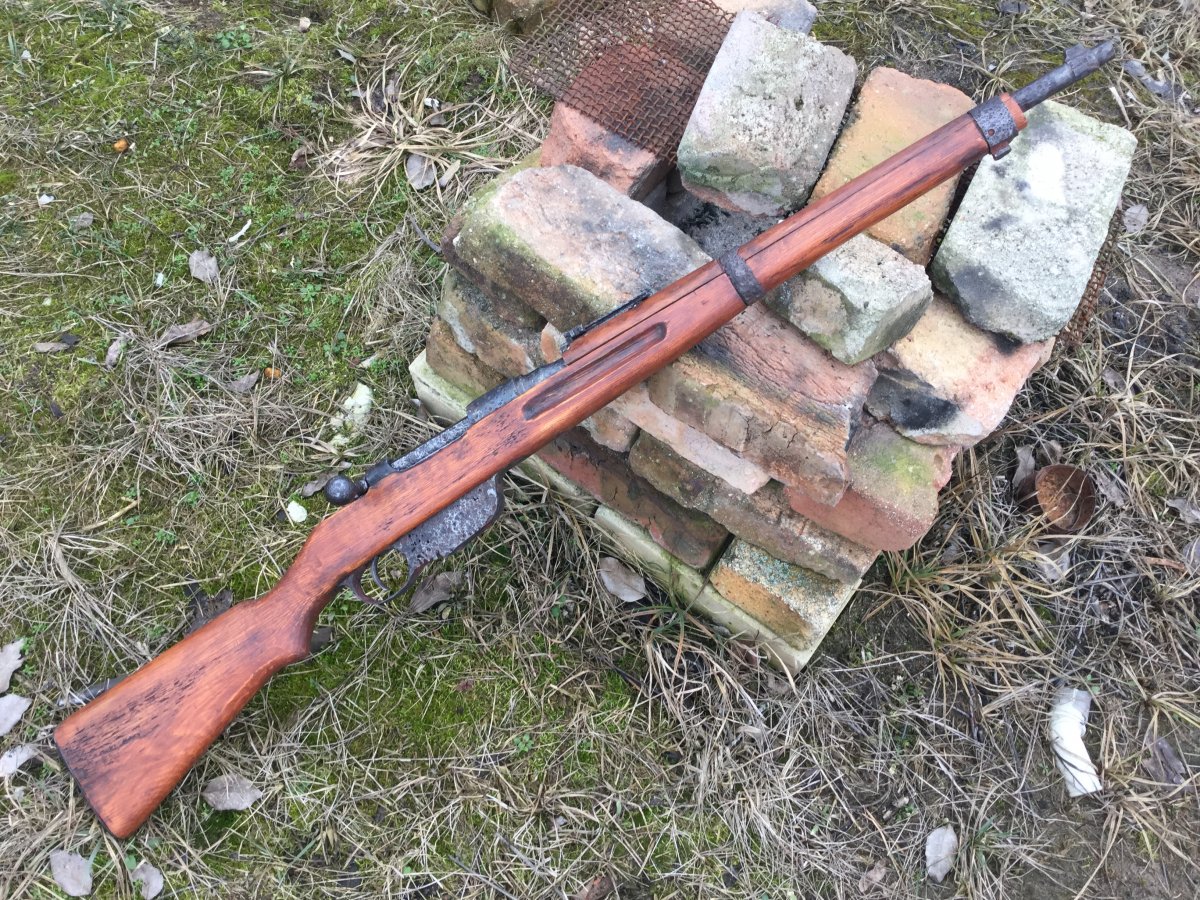

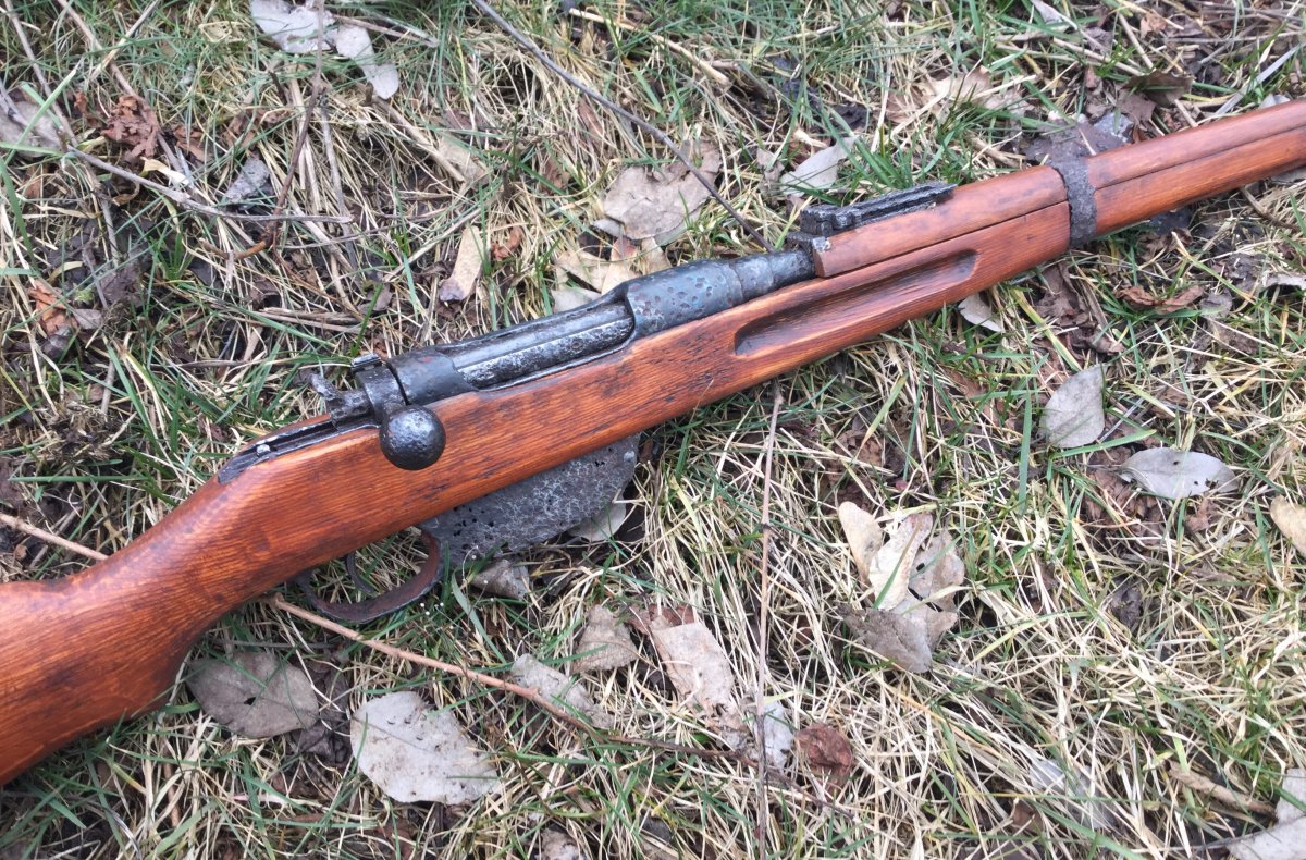

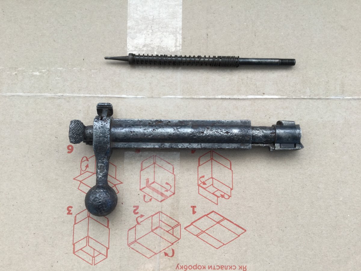

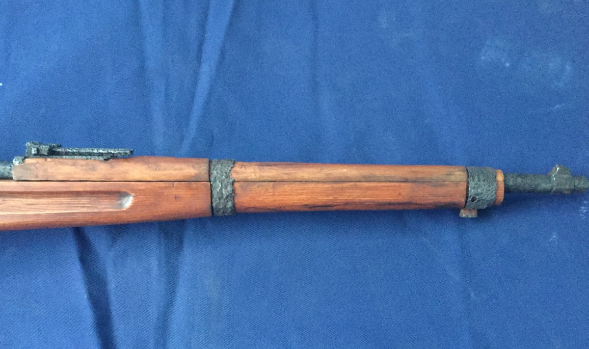

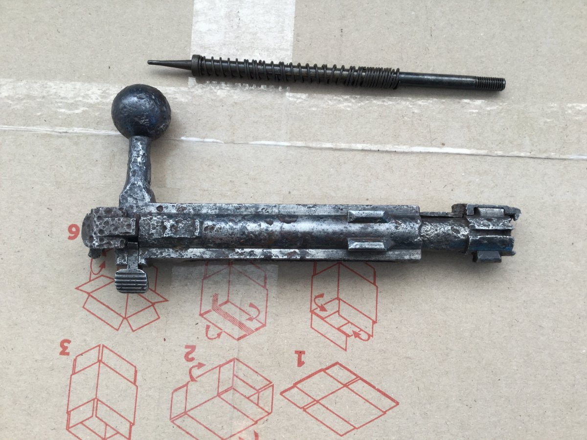

    Купил новый затвор без дырок. Пришлось поменять только пружину от родного поставил. А так все взводится щелкает, что еще надо.
    WERWOLFE, ALEKS81 та 663 подобається це.
  9. 663
    663 ✠ Moderator
    17
    7.593
    Україна.
    Це штуцер, коротка гвинтівка.

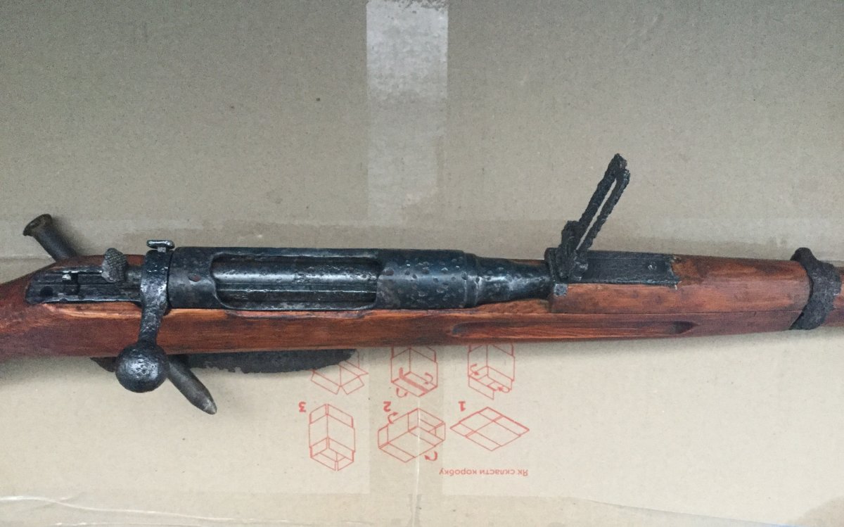

  10. peter lavrov
    32
    65
    374
    г Барановка
    как вы определили?
  11. peter lavrov

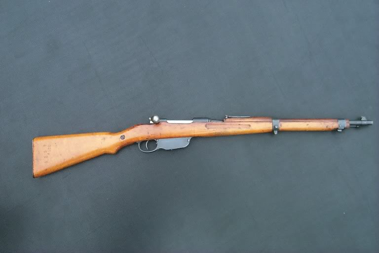

  12. 663
    663 ✠ Moderator
    17
    7.593
    Україна.

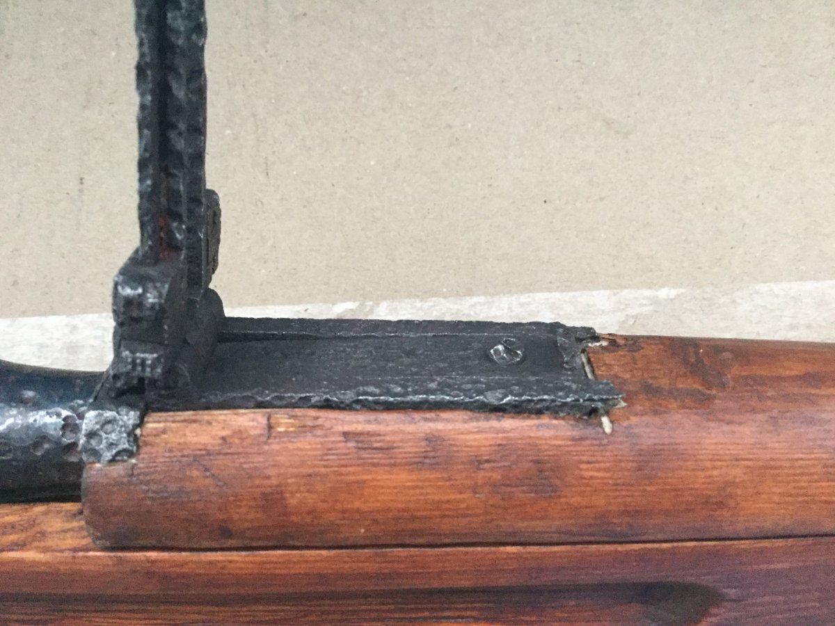

    Прицільна планка на карабіні від народження зовсім інша. На мій погляд в вас гвинтівка в минулім перероблена на штуцер, тобто в коротку гвинтівку.
  13. peter lavrov
    32
    65
    374
    г Барановка
    Тоесть винтовочное прицельное можна сюда ставить?
  14. 663
    663 ✠ Moderator
    17
    7.593
    Україна.
    В вашому випадку без сумнівів, тим більше якщо база підходить по слідах на стволі. В темі не мало фото з довгою планкою.
    Gasser подобається це.

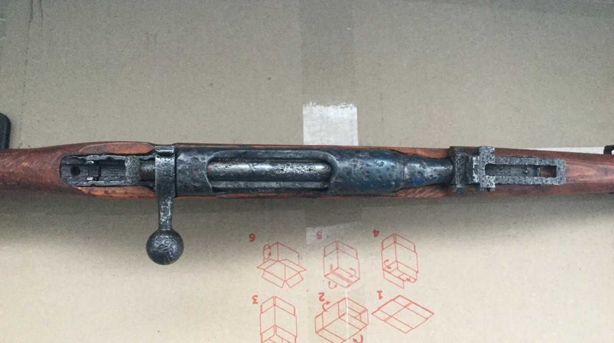

  15. peter lavrov
    32
    65
    374
    г Барановка
    СПАСИБО! Тепер все зрозумiло
    663 подобається це.

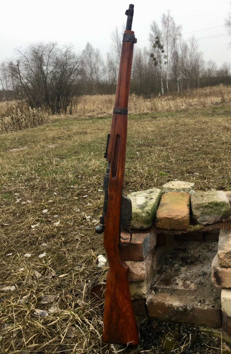

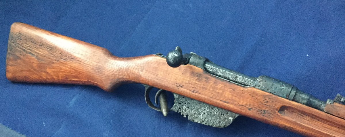

  16. peter lavrov
    32
    65
    374
    г Барановка

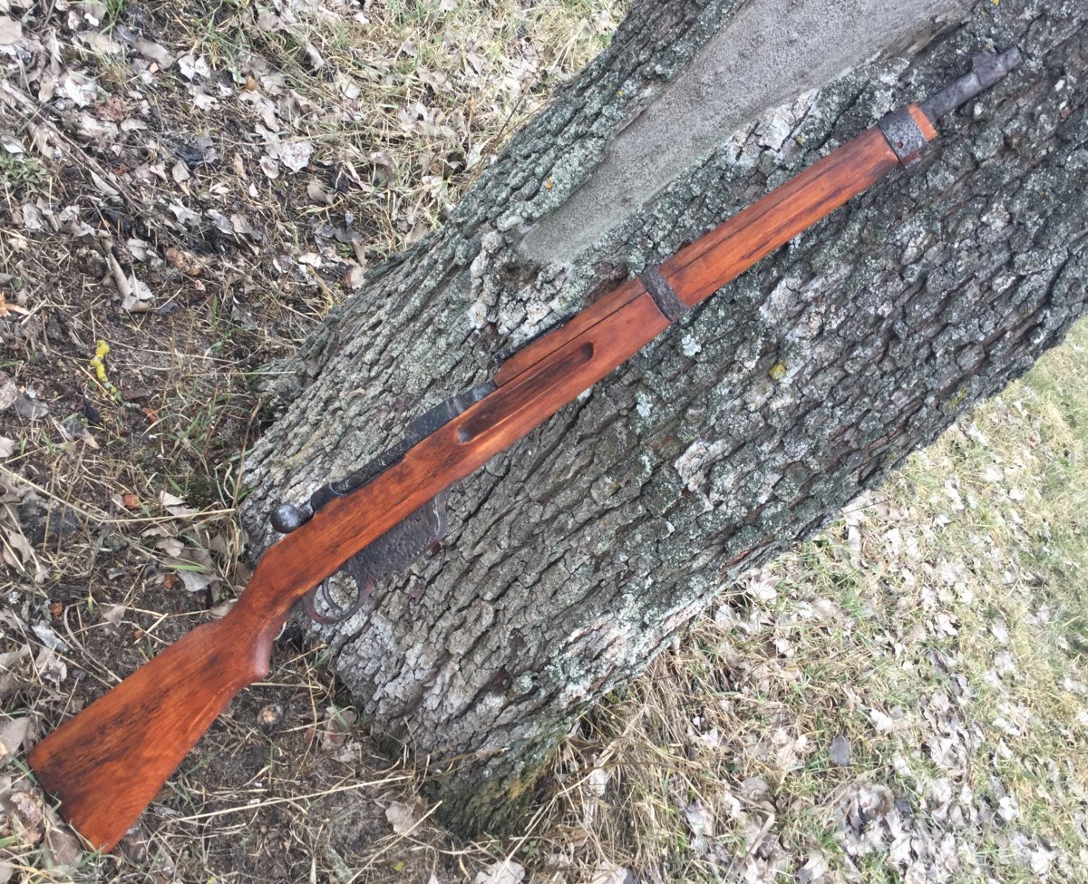

    Напартачил немного но...
    WERWOLFE, Gasser, F.O.Mozer та 4 іншим подобається це.

  18. peter lavrov
    32
    65
    374
    г Барановка
    Но поднадоело с ним возится, пусть помозолит глаз немного может позже психону и переделаю.

    По поводу дерева: для тренировок сгодится и сосна, а если психанешь, вернее, если придёт вдохновение сделать что-то стоящее - груша! Подходит по характеристикам: достаточная твёрдость, хорошо обрабатывается, очень красивая текстура. И её реально достать. Обработка: льняное масло на горячую, после воск со скипидаром 1:1 тоже на горячую. Будет тёмно-янтарный цвет. Но цвет это на любителя, там вариантов обработки очень много. Желаю удачи.

    Для манліхера груша якось неканонічно - тільки бук.

    Понимаю: цвет. В ютубе есть ролик по покраске дерева (рукоять ножа). Так вот: камрад уверяет, что любой цвет можно достичь с помощью краски для волос. Хорошо держится и сохраняется текстура. Сам я красить не пробовал, но ролик при желании можно найти. А вот работать с грушей приятно - это мой личный опыт.
    А там уже дело личных убеждений.

  23. peter lavrov
    32
    65
    374
    г Барановка
    Поповоду дерева уже была дискусия. Сосна, груша, береза особой разницы я не вижу, если решусь на переделку то это будет только орех, иначе какой смысл менять шило на мыло? Но и это ложе еще нужно дорабатывать, колечко с маузера явно сюда большое от того и форма не такая как должна быть. Да и магазин хочу поприличнее найти с рабочей пружиной и фиксатором, ну и саму раму современем поменяю если буду новое ложе делать. А пока так.

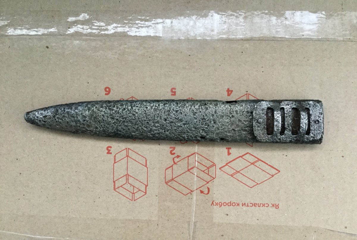

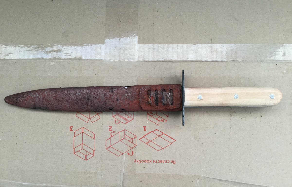

    Ножны на Австро-Венгерский окопник фирмы Komporday Hugo Stosz. В таком виде попали ко мне.

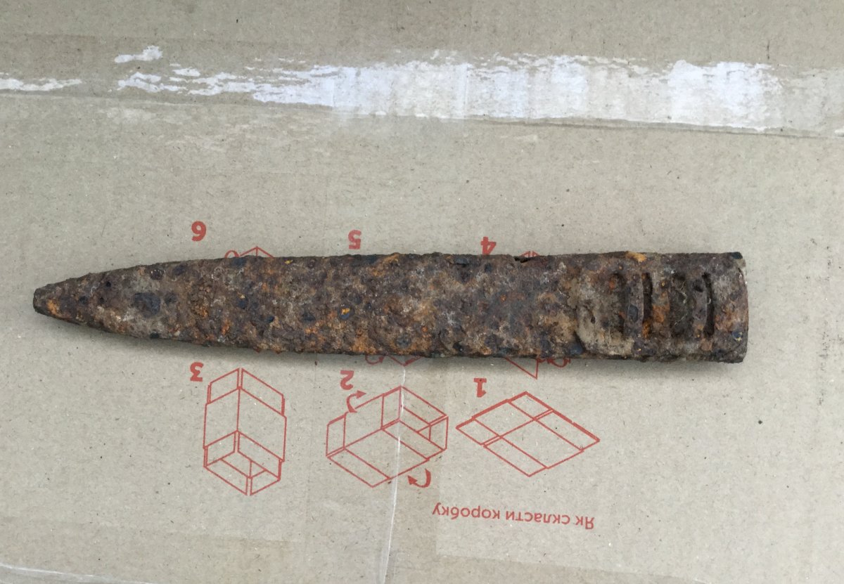

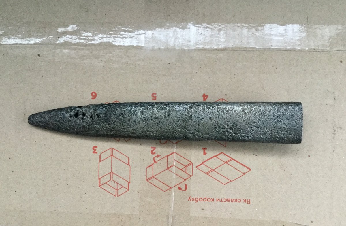

    После термообработки, пружина держит отлично

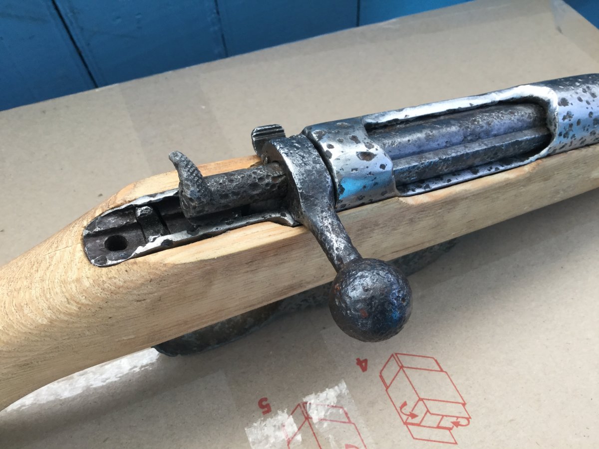

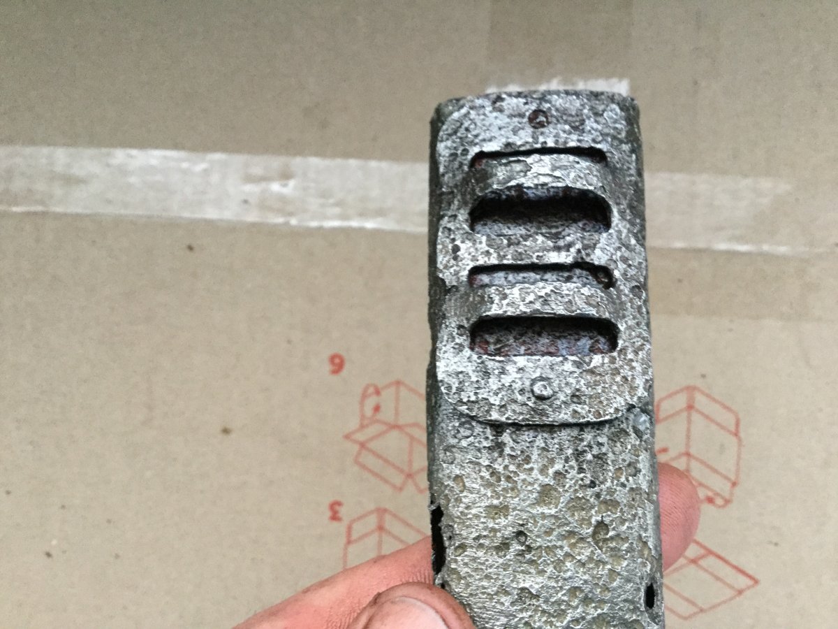

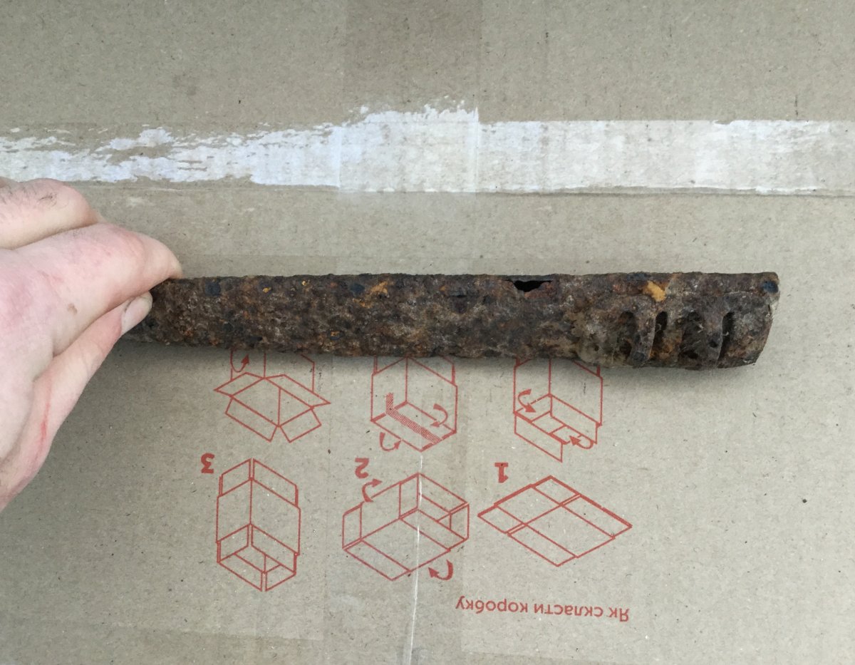

  26. peter lavrov
    32
    65
    374
    г Барановка

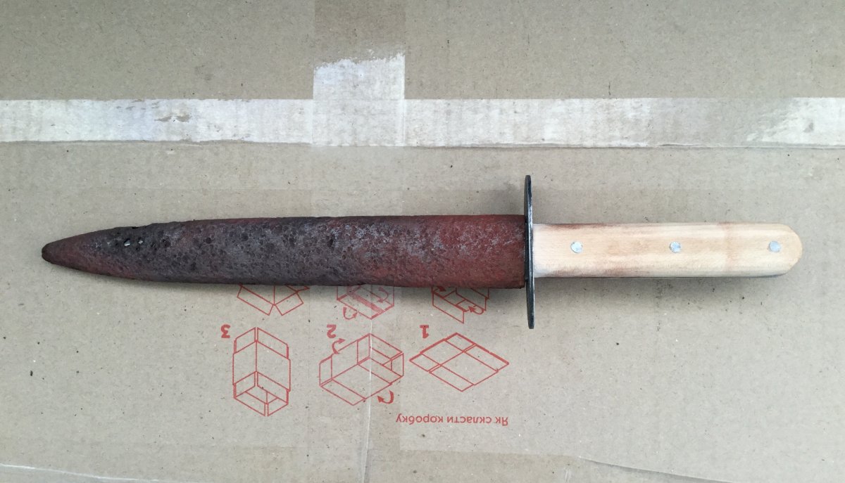

    После лимонной кислоты, Кстати всем рекомендую перед кислочением любого стального предмета обжигать в огне, значительно ускоряет процес очистки.
