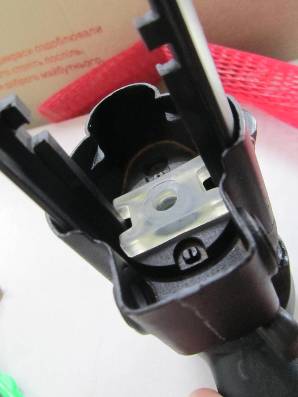

    Доречі, коли будете розбирати приклад, зверніть увагу на те, що весь той вбудований демпфуючий механізм з хитрими пружинами не працює. Тому що затвор в крайньому задньому положенні б'ється не по штоку цього демпферу, а по всій нерухомій сталевій пластині.
    Справа в тому, що турки беруть за основу приклад від G3, але там інша конструкція затвору. По перше він торкається задньої кришки саме по центру, тому демпфер з пружинами і працює. А по друге, там зовсім інше сила удару.
    В MP5 штатно використовується зовсім інший буфер - поліуретанова прокладка. Її можна побачити на складному прикладі MKE, що продається в Ібісі. Там є декілька варіацій щодо матеріалу, форми та кольору.
    Ось можна по ссилці нижче прочитати. Людина купила собі приклад від G3 і вирішувала питання з буфером віддачі. Навіть по картинках все зрозуміло.
    https://www.hkpro.com/threads/how-do-i-install-a-mp5-buffer-in-a-g3-stock-adapter.428306/

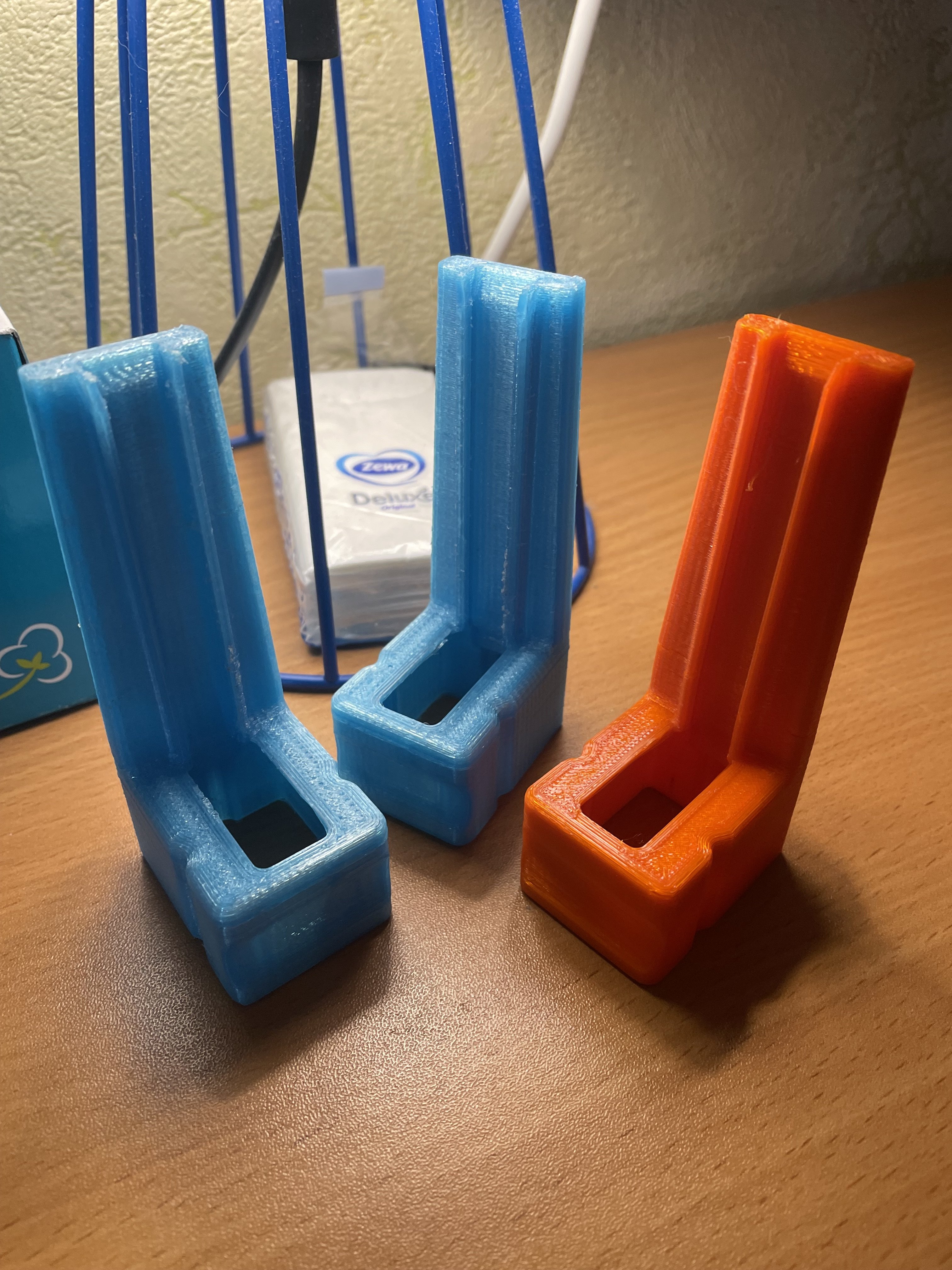

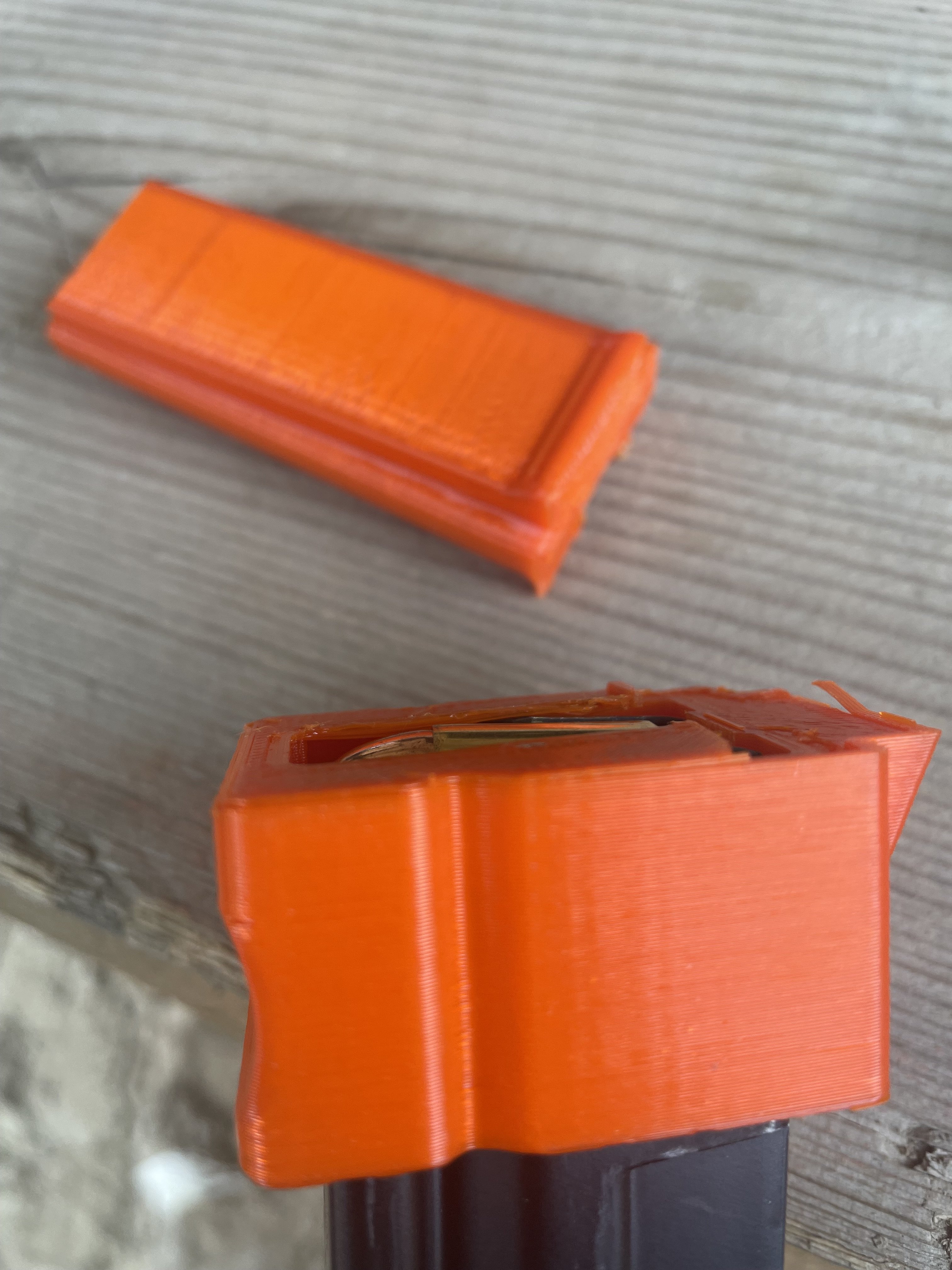

    Так, мені вже друкують. Як отримаю, дам відеозвіт.

    Приїхали до мене три скорозарядника. Один зовсім не працює - не проходять патроні нормально. другий працює, але з затрудненнями, третій працює непогано, але поломився після трьох зарядок

    чекаю на наступні версії

    так, отримав четверту версію. Працює)))

    Ні, не тримає ций пластик, курвамаць

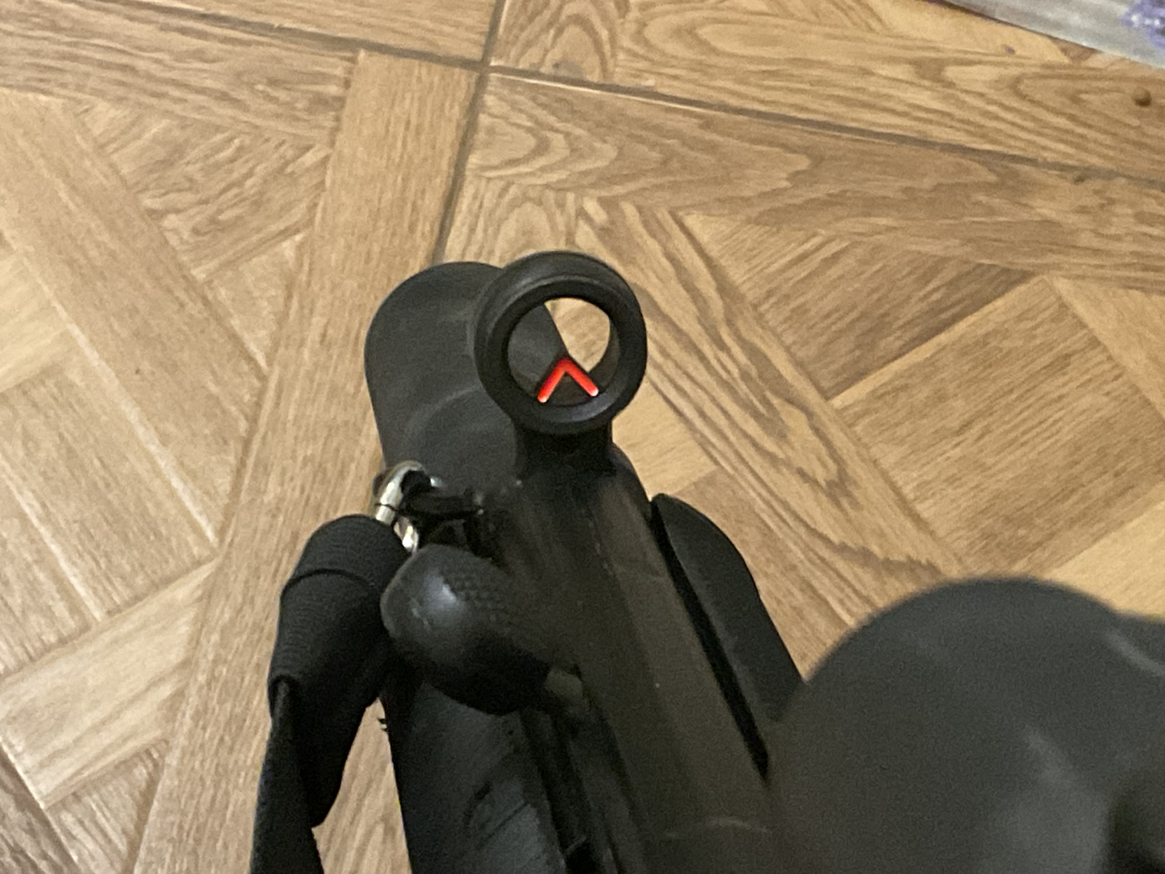

    Доброго. Доїхав до мене Блітцкріг. Дуже вразило, прям вау єфект від картинки) IMG_1341.jpeg

    То друзі з США допомогли. Їхало майже 3 місяці. https://www.blitzkriegcomponents.co...ont-Sight-Gen-2-Luminescent-Green-_p_210.html . Бізнес це не для мене)

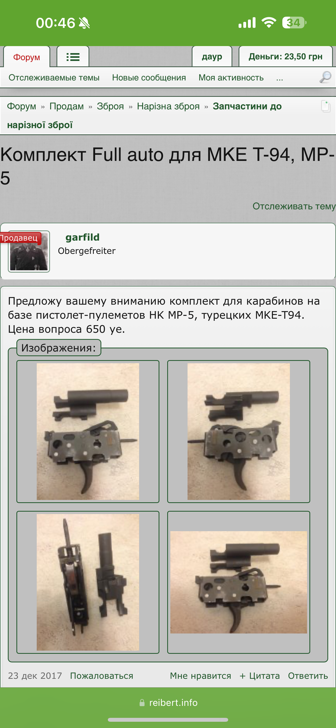

    Кто-то знает где такое купить или кто может достать ?

    Вектор навантаження не той, він йде поздовж шарів пластику, спробуйте друкувати не в вертикальному положенні без підтримок, а в горизонтальному і з підтримками, бо судячи з фото - відломилось якраз вздовж шару пластику

    А навіщо вам буфер?

    Это комплект для атататаатата фул авто )

    Хз, купить тоді телескопічний приклад.
    Вище писали, що там ніби ок по буферу.
    Але, не думаю, що це якось принципово )))
    Гальмують ролики, а не пружина, однаково, в що вона впирається.

    Да, буфер отдачи у выдвижных телескопических прикладах производства МКЕ, есть

    Зворотня пружина також гальмує. Навіть пружина курка і та бере в цьому участь. Як і маса рухомих частин. Ролики беруть на себе тільки частину роботи, дозволяючи зробити меншу масу рухомих частин і/або нормальну жорсткість зворотньої пружини.
