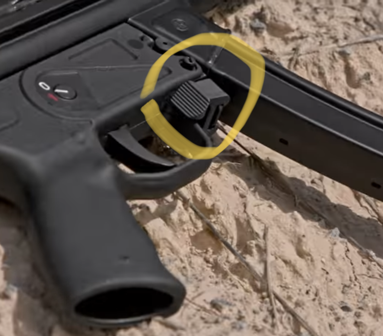

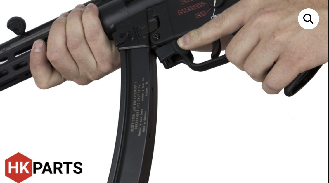

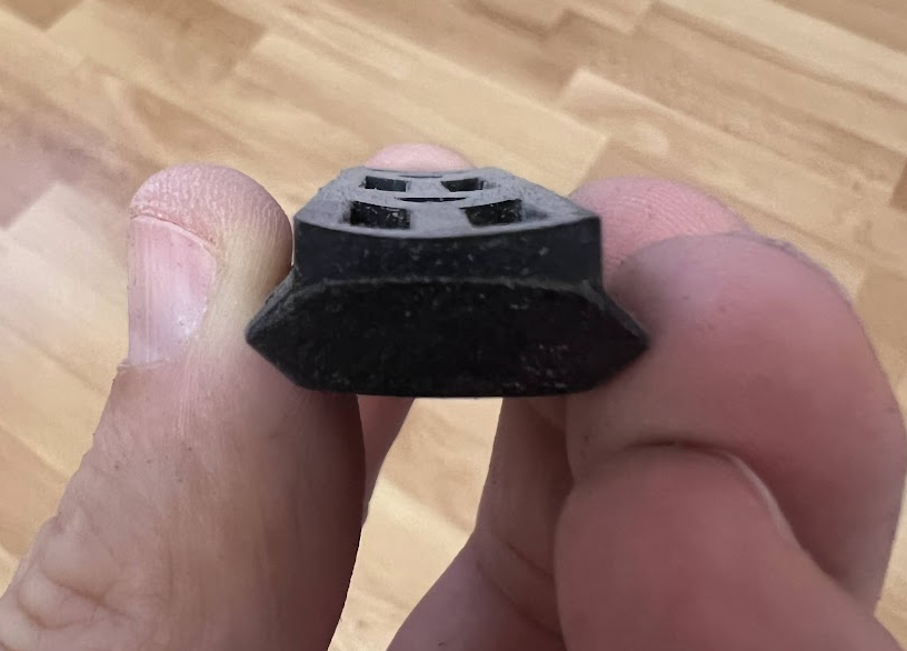

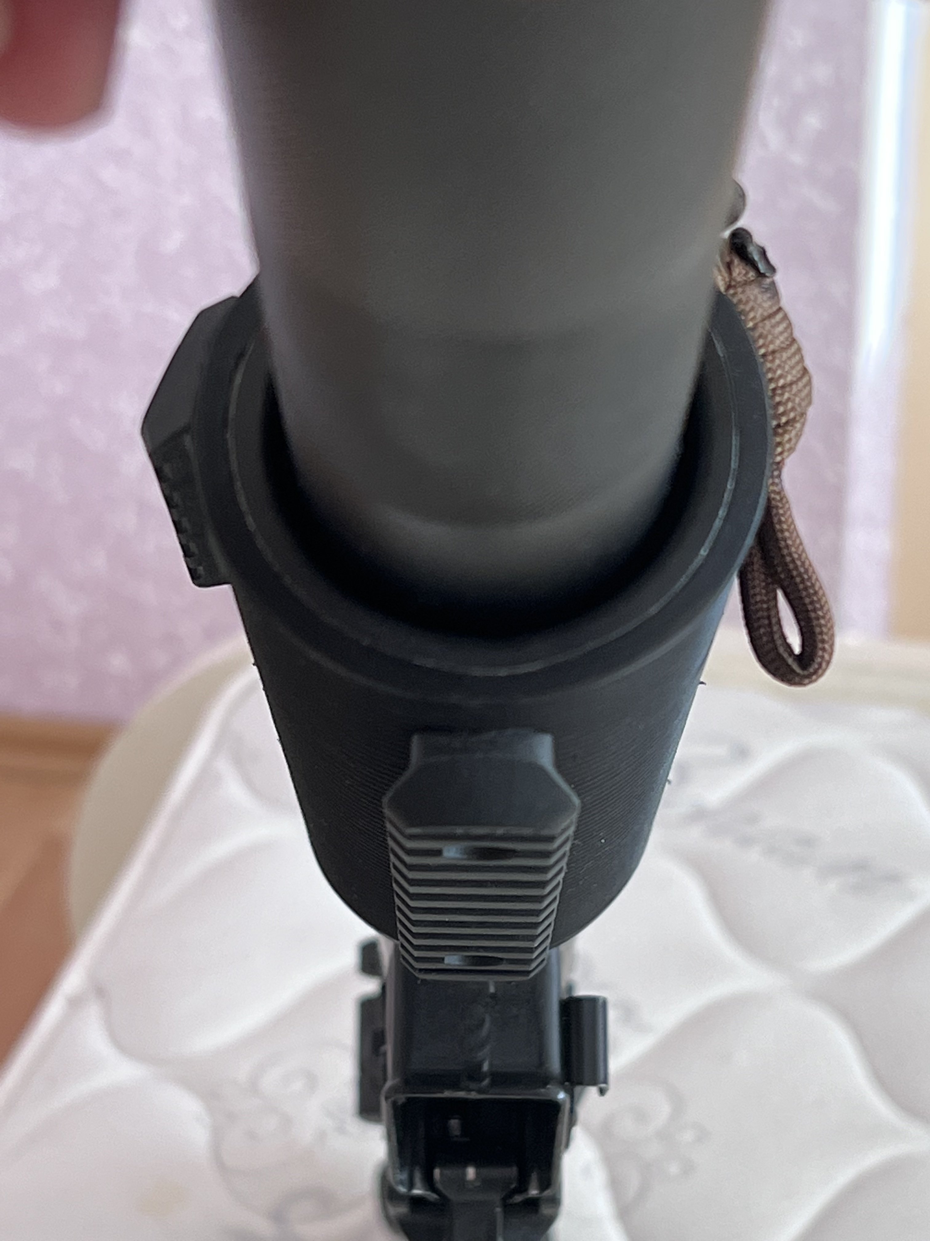

    Можливо хтось знає, що це за деталь (фото з T94) і для чого? Важіль скидання магазину?
    Оновлено: ось воно
    Зпучніше з такою штукою? Продається десь в нас?
    Останнє редагування: 10 вер 2022

    Колись завозили, але попитом не користувались, як я чув.
    І по приїзду він 6-9 тис буде вартувати...
    Ніхто і не візьме.
    Lufa подобається це.
  6. Lufa
    Lufa Stabsgefreiter
    250
    Я бачив 3D-друковані, саморобні. Страйкбольні по 8 євро. Фірмові пластикові ("там") по 50 баксів.

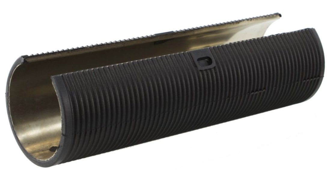

    Чи можна десь в нас придбати пластикову цівку для T94SD, може хтось бачив в продажу? Буду вдячний за інформацію.

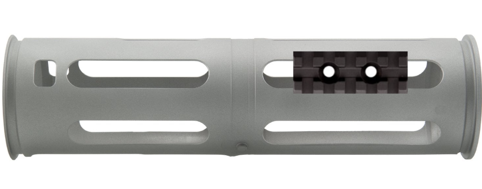

    Хочу причепити на MKE T94SD ліхтар. Варіанти кріплення на глушник не подобаються. Окрема цівка (CAA HX3SD) з планками не подобається бо виглядає громіздкою (і дорога).
    Планую причепити збоку (на 2й годині) коротку планку Пікатінні на стандартну пластикову цівку. Розташувати планку так, щоб її кріплення, зсередини потрапляло в отвори металевого корпусу навколо глушника (але кріпилося лише до пластикової цівки, щоб можна було знімати цівку). Цівка знімалася б разом з планкою. Зайву довжину болтів/гайок з середини сточити.

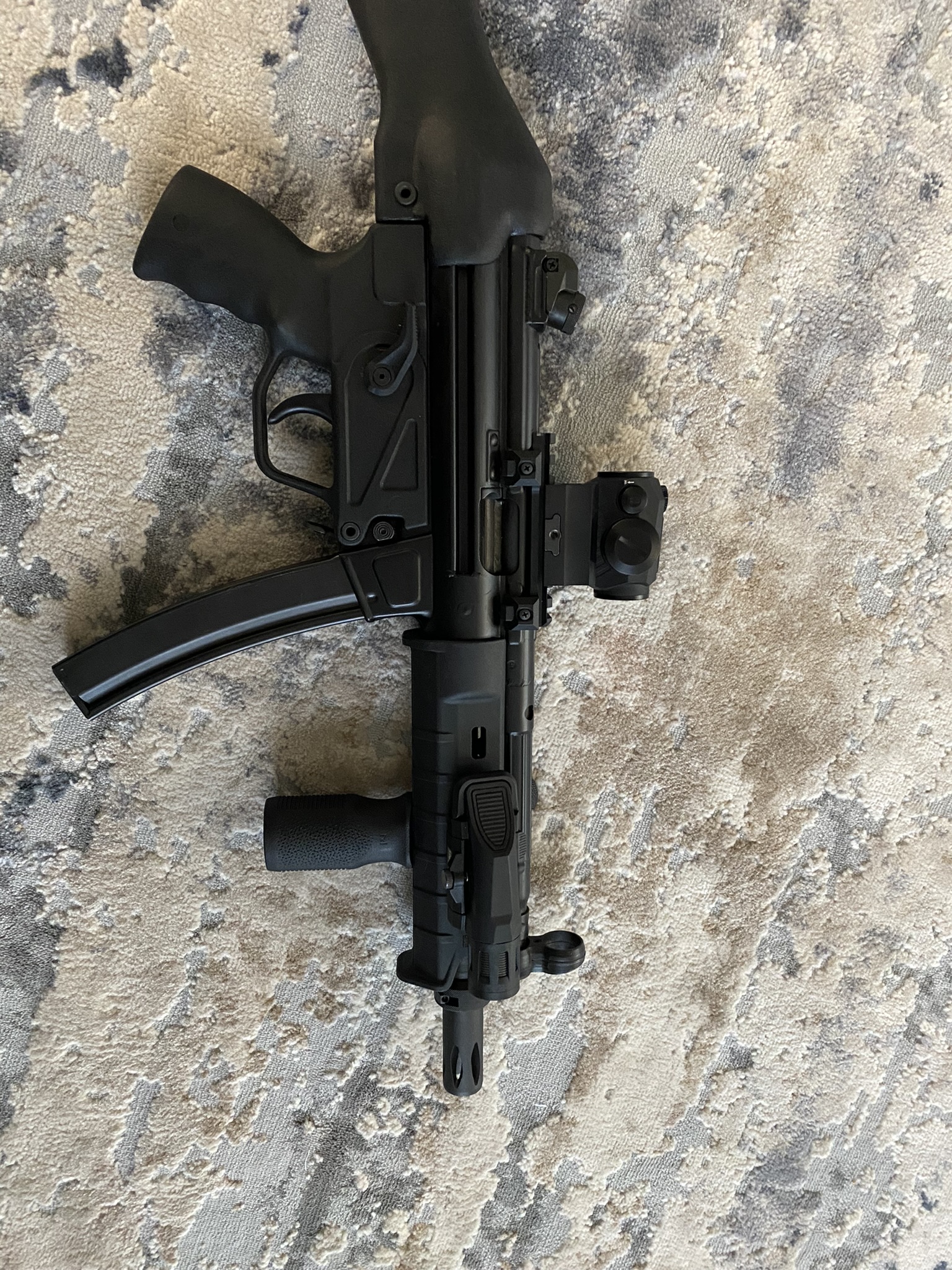

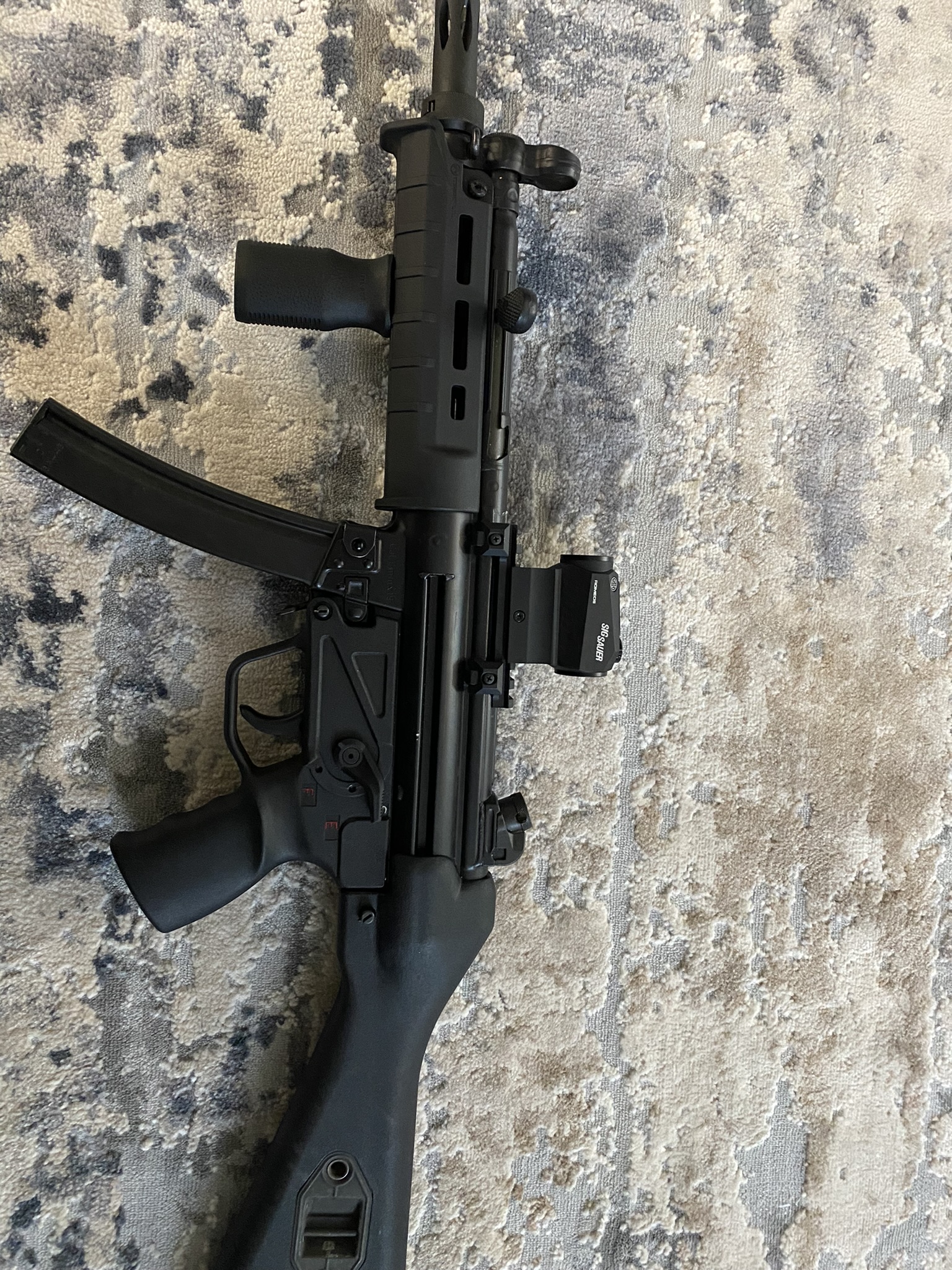

    Приклад (на ілюстрації №2 пластикова цівка усунута для розуміння положення планки):
    Місця в отворах мало б вистачити для гайок кріплення (якщо вони пласкі) і вони б не торкалися глушника. Ще одну планку можна причепити знизу (на 6й годині) для короткої ручки.

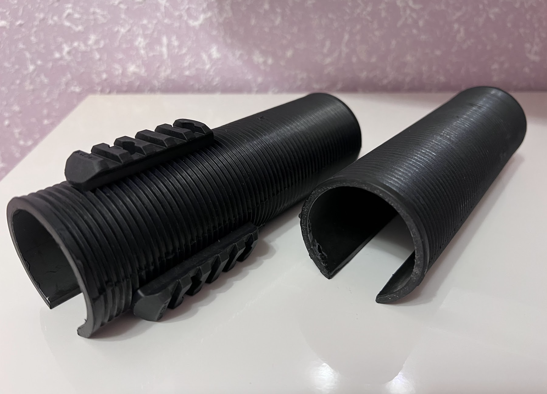

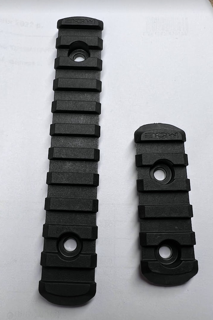

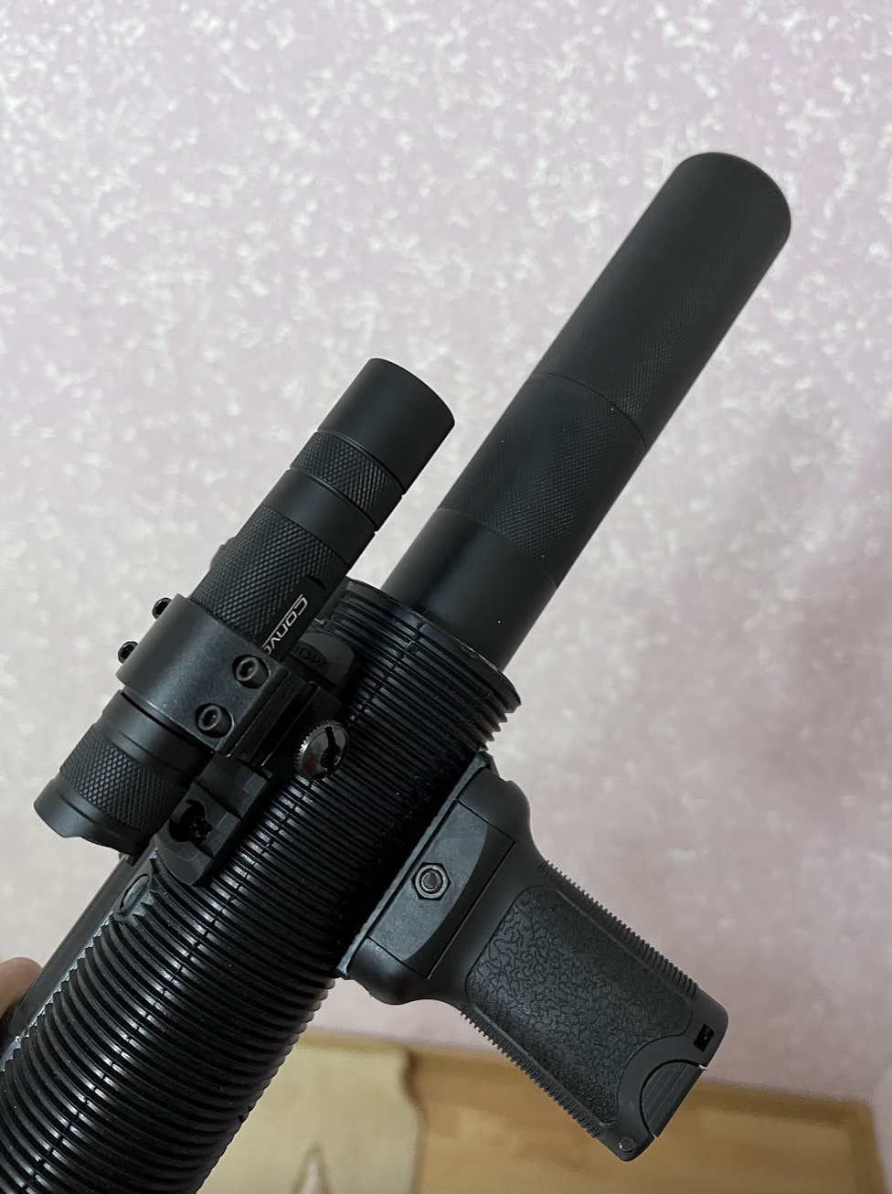

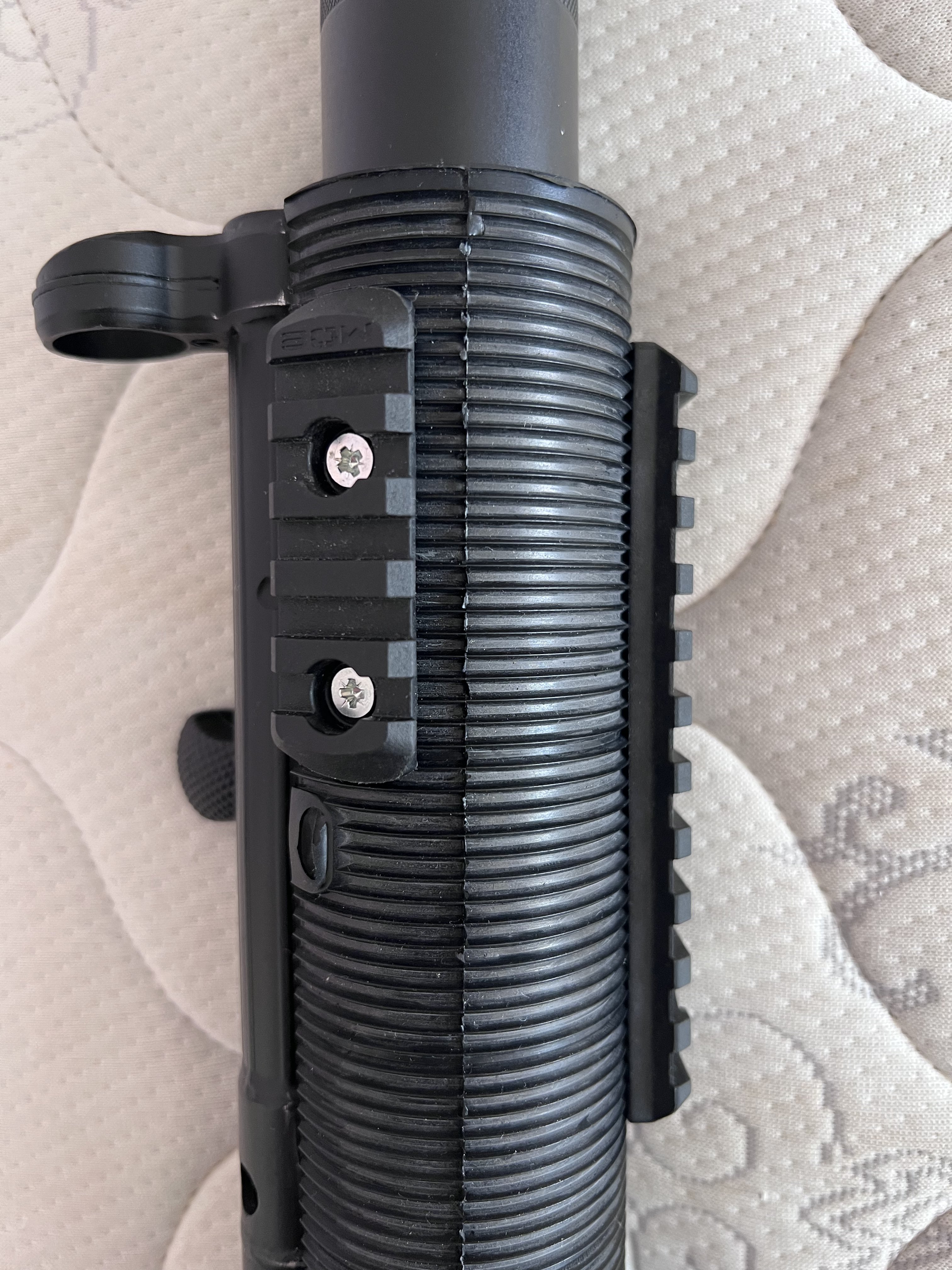

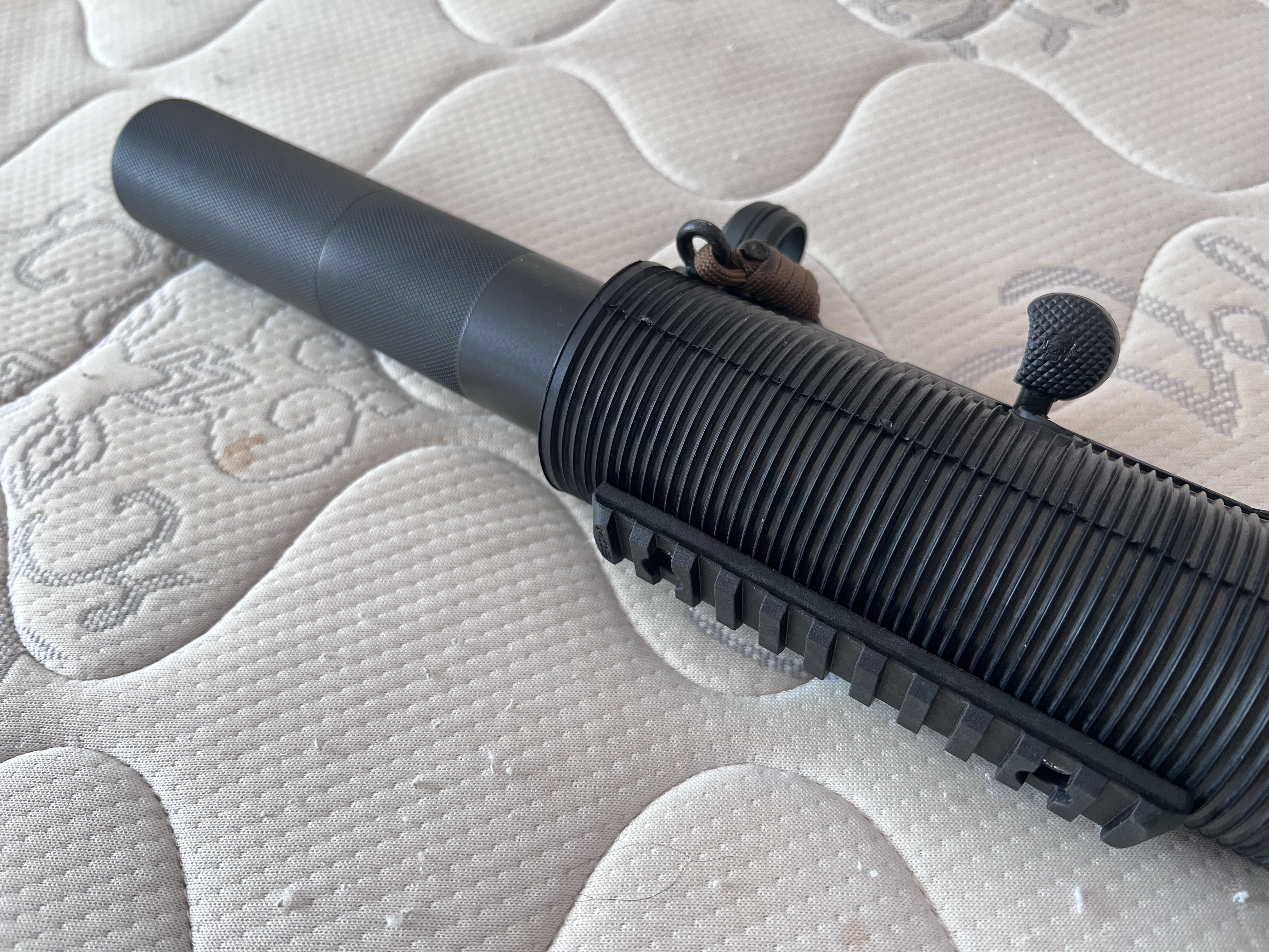

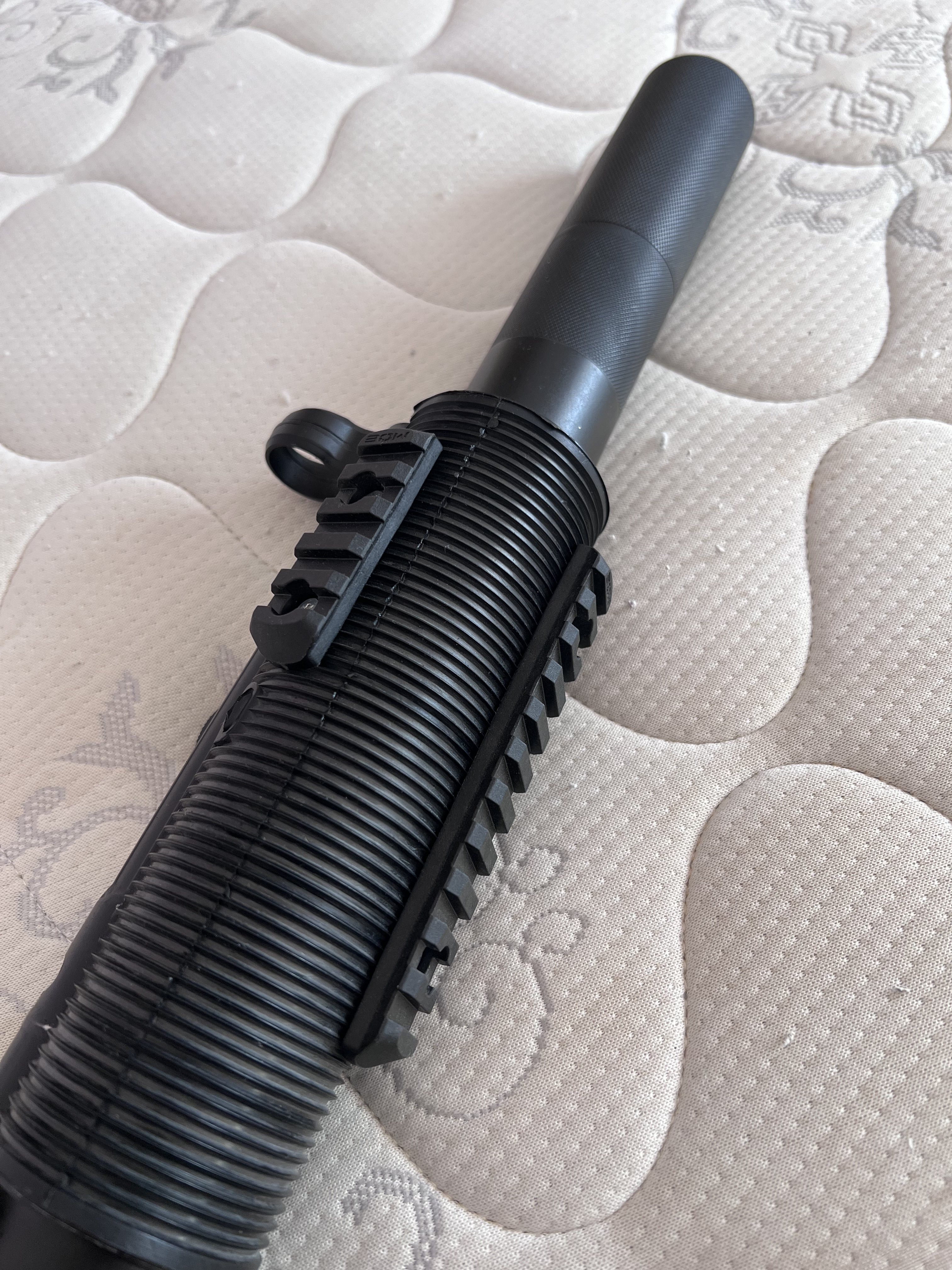

    Продовжую тему з планкою для MKE T94SD.

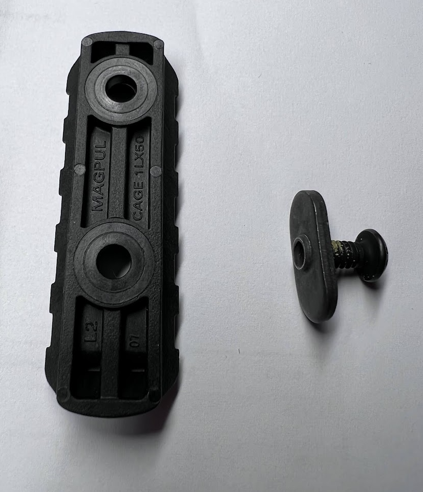

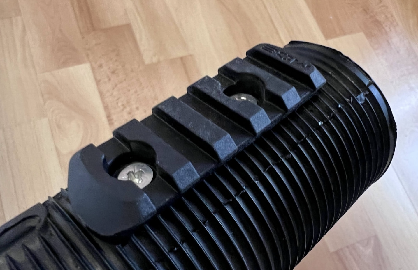

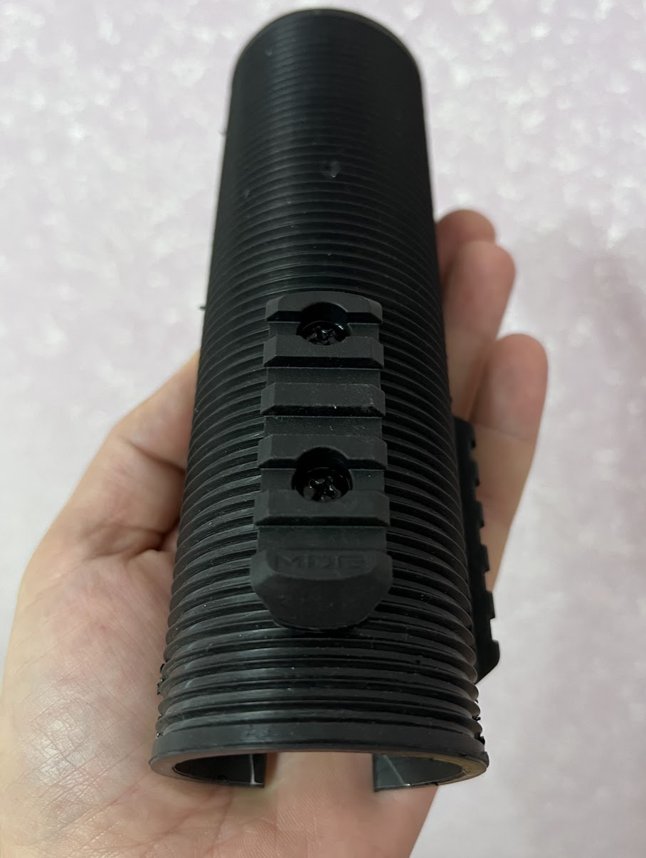

    Приїхали полімерні планки Magpul MOE. Від комплектних болтів вирішив відмовитися — дюймова різьба і шестигранник в шапці теж особливий (дюймові?).

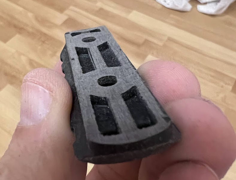

    Полімер твердий, але легко піддається сточуванню надфілем чи наждачкою. За допомогою схожого до цівки за діаметром предмета і нажчачки зробив основу планки увігнутою:

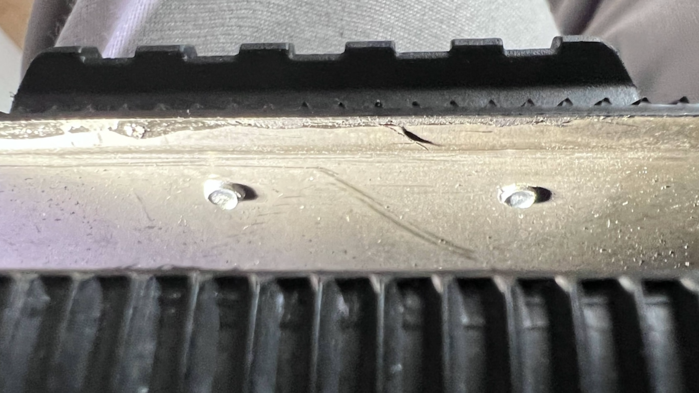

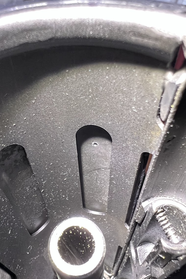

    Місце вибрав таке, щоб отвори в цівці співпадали в віссю отворів в металевому кожуху. Поступово збільшував діаметр свердла (до 3,5мм).
    Виявилося що цівка всередині металева, схоже на сталь. Пробував закрутити болт M4 в отвір 3,5 — злизав різьбу болта. Вирішив нарізати різьбу в отворі. Нарізалася досить туго. Тестовий болт М4 сидить міцно. Ще можна побавитися з кривизною основи планки, для щільнішого прилягання. Але за рахунок пружності поперечних ребер цівки тримається міцно.
    upload_2022-10-2_15-51-57.png upload_2022-10-2_15-53-3.png upload_2022-10-2_15-52-25.png upload_2022-10-2_16-17-39.png upload_2022-10-2_16-18-47.png
    Конструкція досить міцна. Глушник тінь дає, але не критично (покажу пізніше).
    Тепер думаю купити болти М4 чорного кольору і варіанти:
    а) посадити болти на фіксатор різьби і кріпити лише до цівки (болт в різьбу цівки)
    б) додати низькі металеві гайки зсередини (є ризик не вписатися в отвір металевого кожуха, розмір гайки дуже впритик до ширини паза)
    в) болт до цівки + епоксидка
    г) сточити канавки цівки під планкою (зробити цівку "лисою" в тому місці) і болти в різьбу цівки + епоксидка
    Що порадите?
    P.S.
    Ідеально (для праворуких) ліхтар пасував би зліва, на "10-й годині". Тоді можна б було легко діставати кпнопку грубим пальцем лівої руки. Але там може заважати ручці перезаряду + заважатиме при носінні на тілі. Для ліворуких позиція на 10 добра — майже не заважає хвату і легко вмикати.

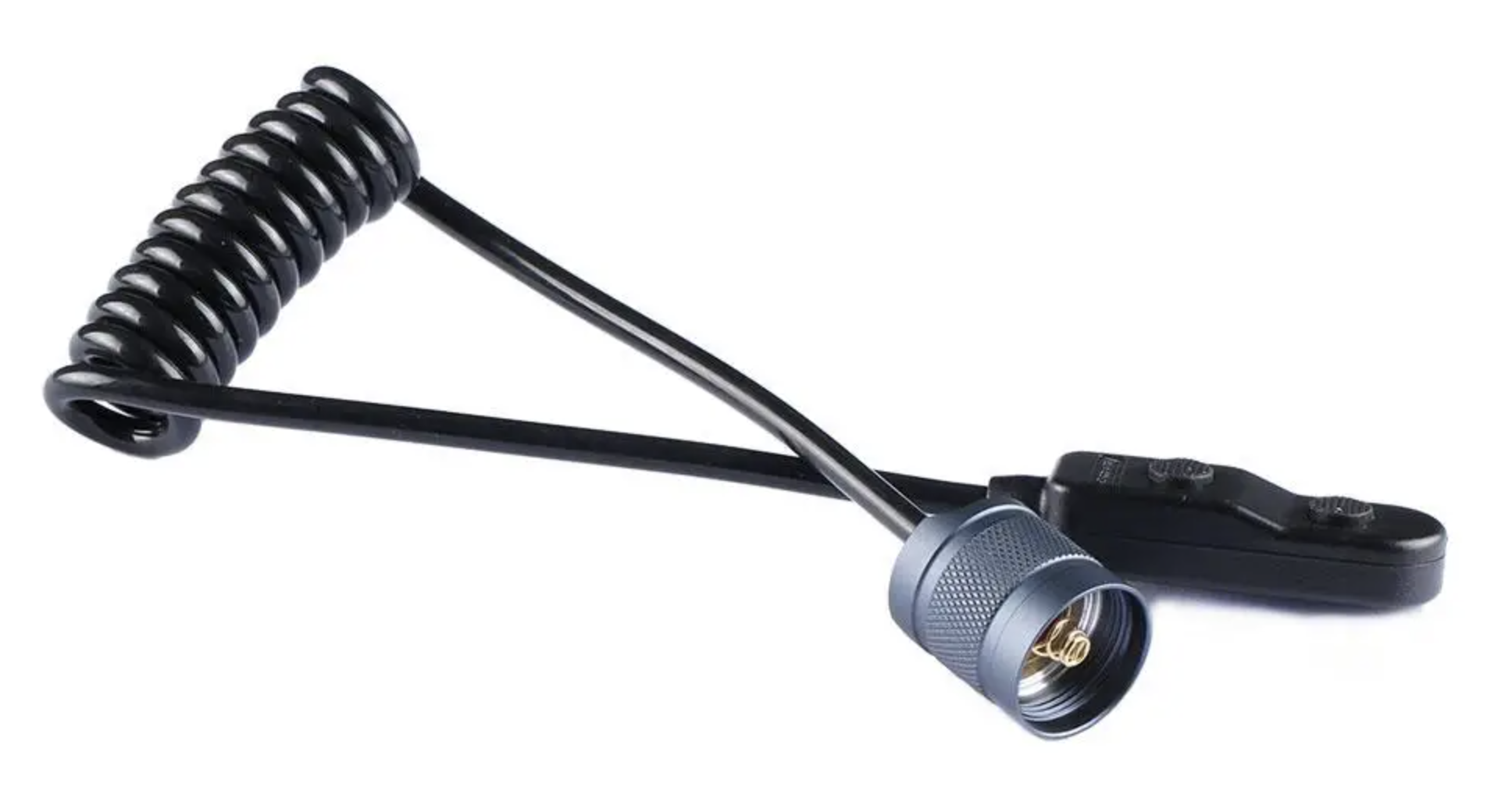

    Ліхтар Convoy S2+, бат. 18650 (має вибір мультирежимів (0,1, 1, 10, 35, 100%, строб...), або фіксовано 100%). Маю виносну кпопку, але куди її вчепити?..
    Останнє редагування: 2 жов 2022

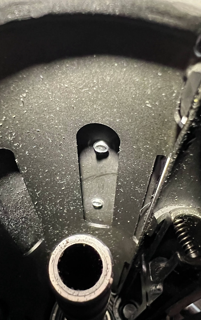

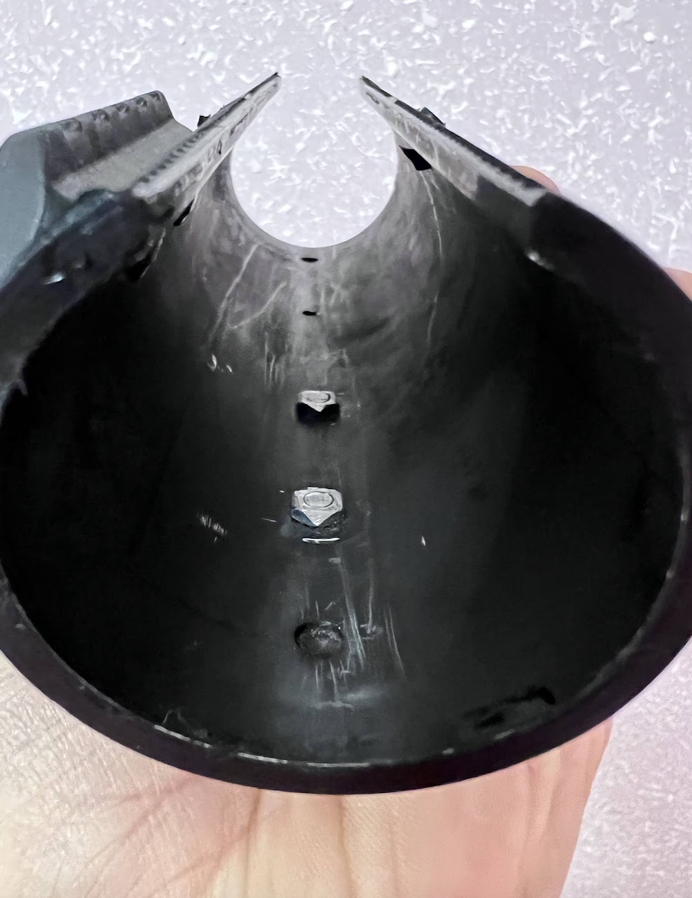

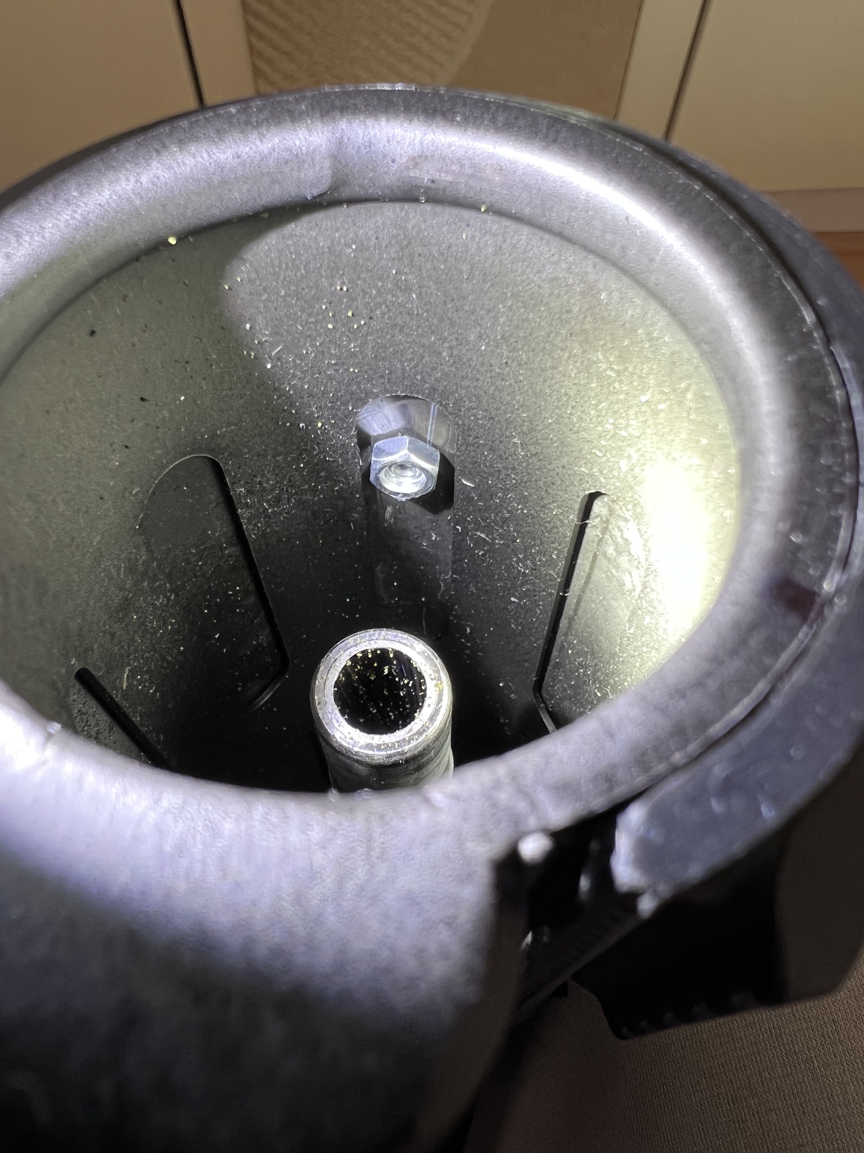

    Тим самим способом наживив планку знизу. Кріплення ще не фіксував.
    6CADCA5D-A246-46B6-86C4-A8DF2683386C.jpeg EECBE0E4-123F-44E8-9D51-DA8636C7FECE.jpeg CB1B4BFB-2501-48B4-840D-E6D303D53332.jpeg 1570A1A5-94C0-4659-A2A4-87CBE5E0AB41.jpeg
    P.S.
    З стандартною гайкою ніби заходить, глушник не торкається. Низькопрофільна мала б підійти.
    P.P.S.
    Ошурки від свердління цівки якісь жовті. Латунь?

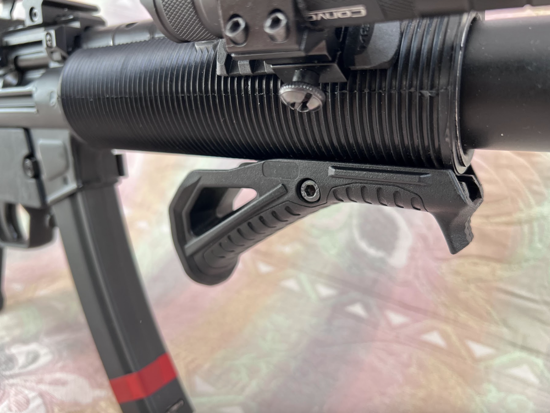

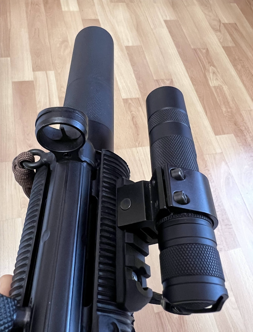

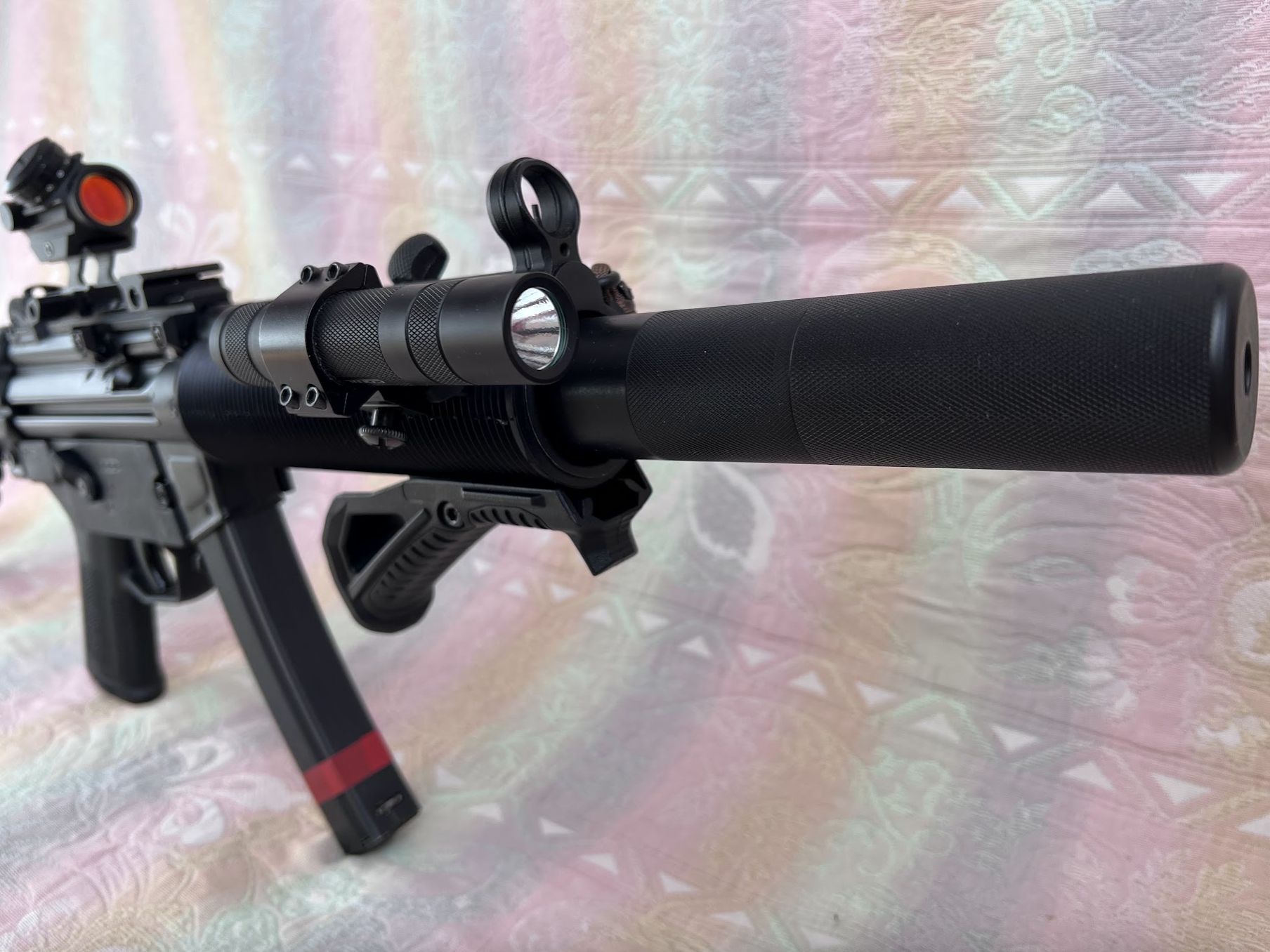

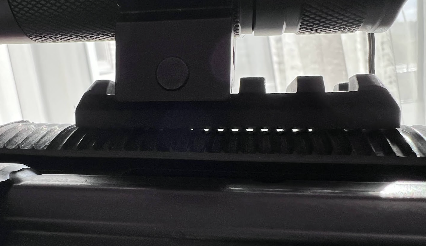

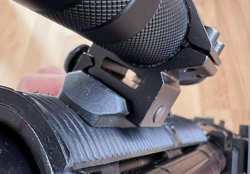

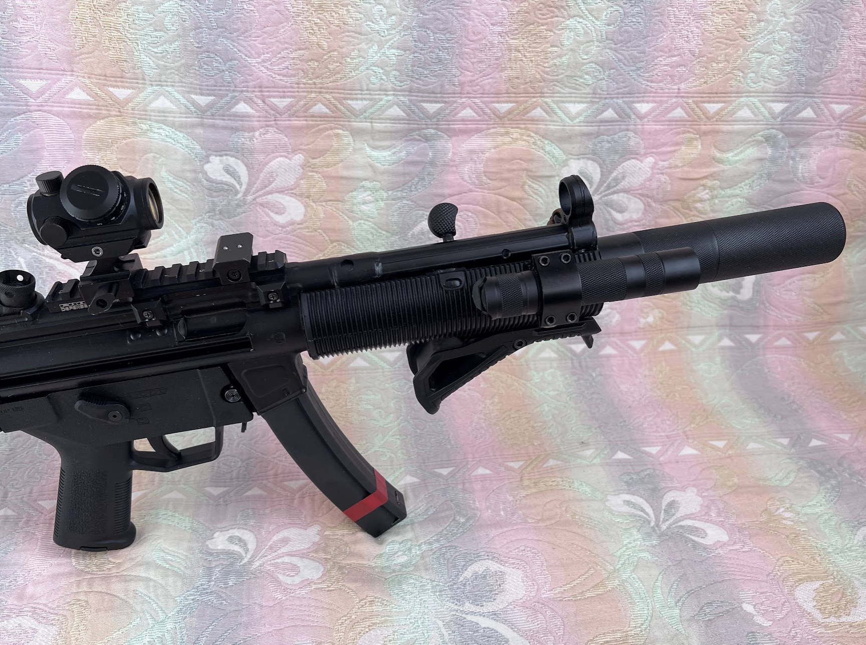

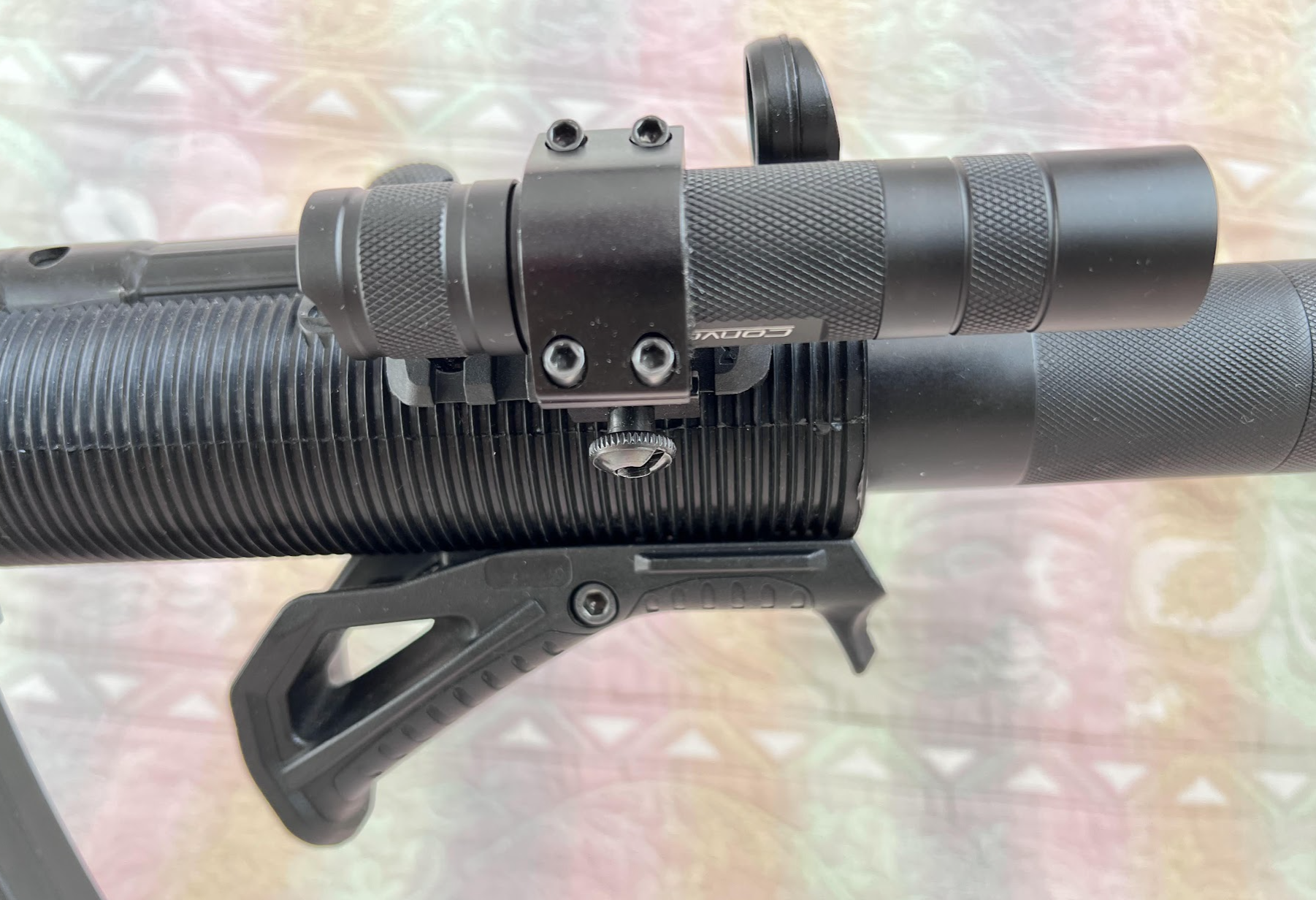

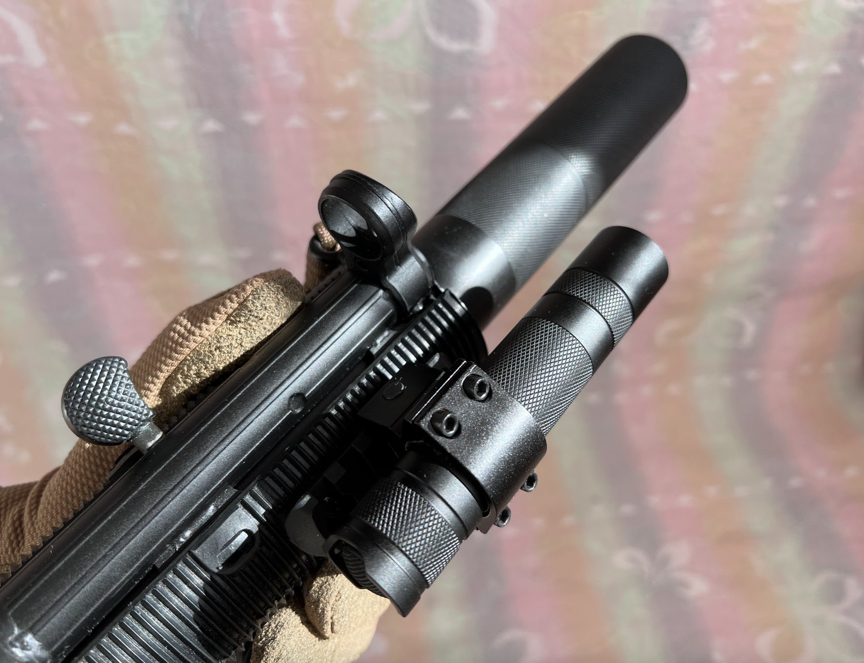

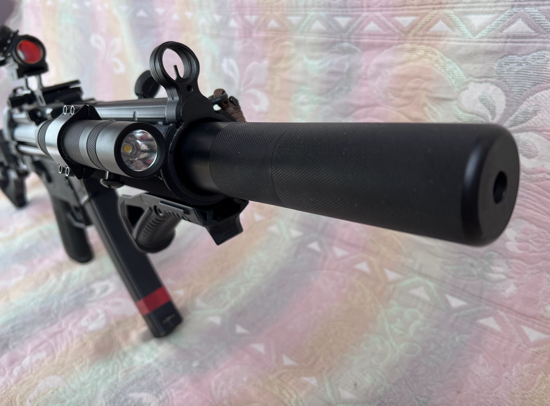

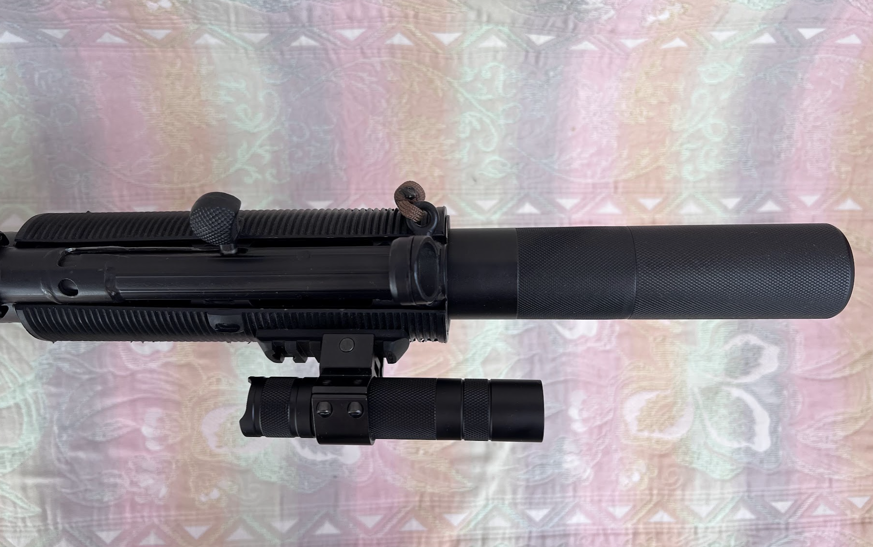

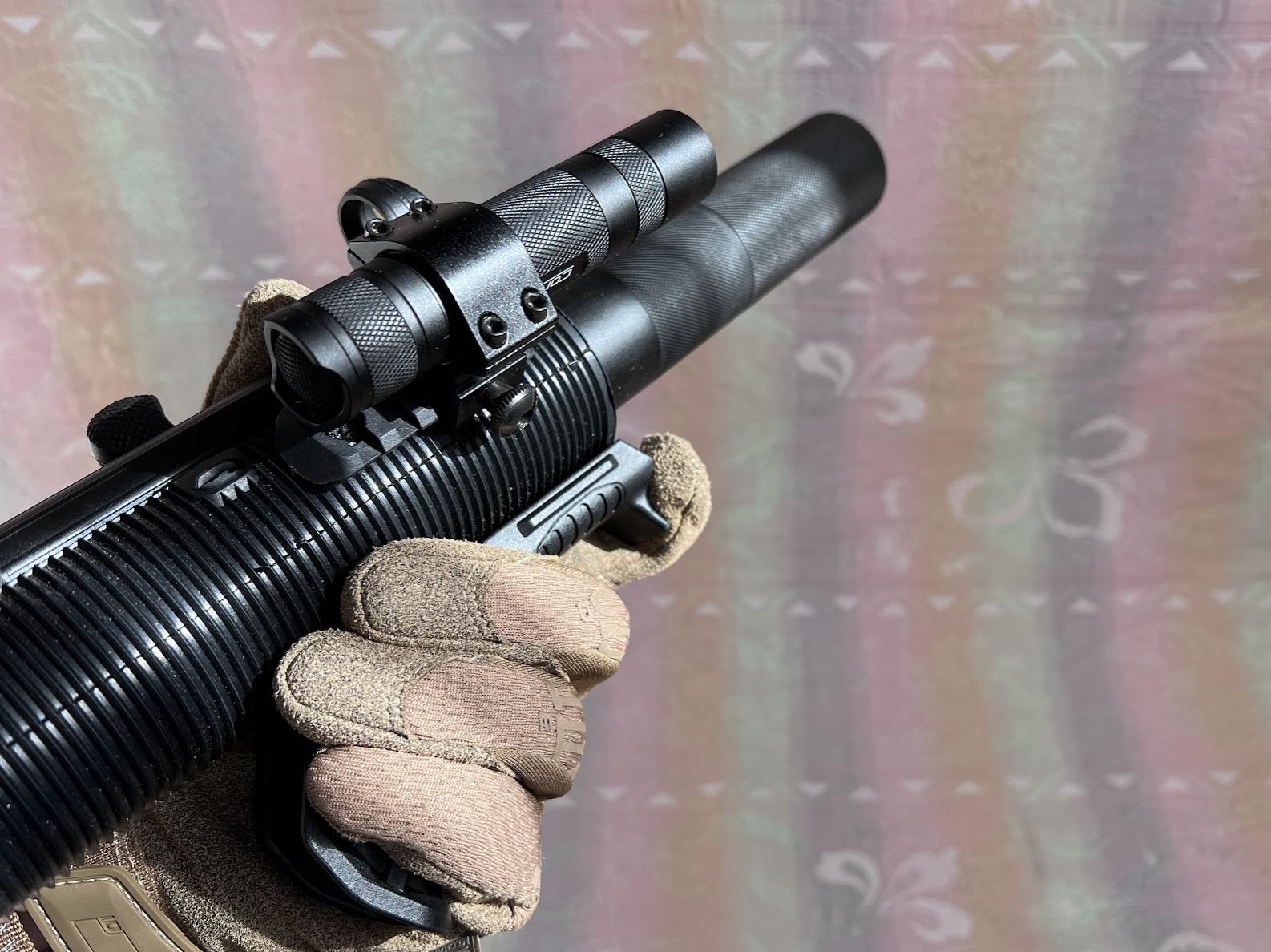

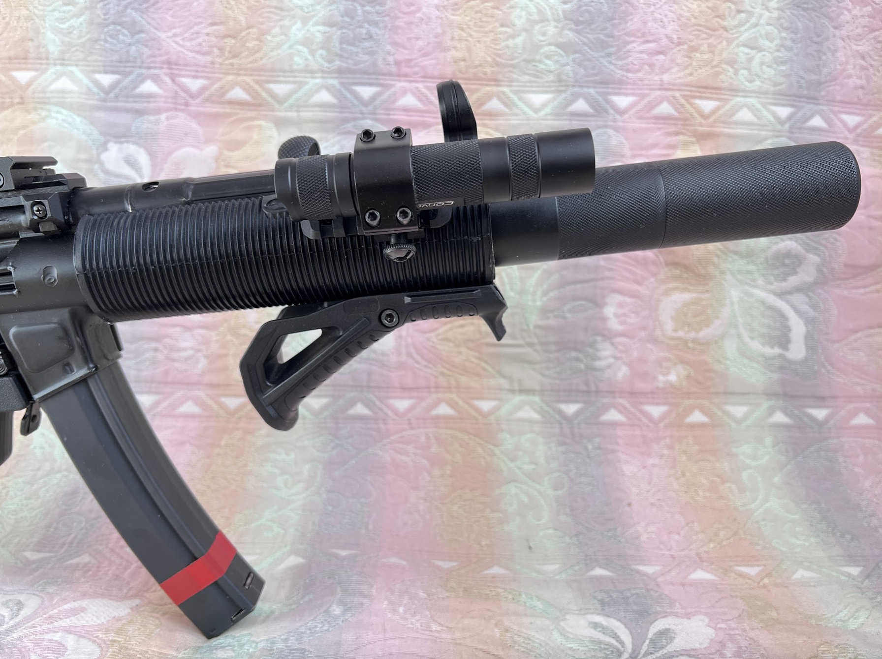

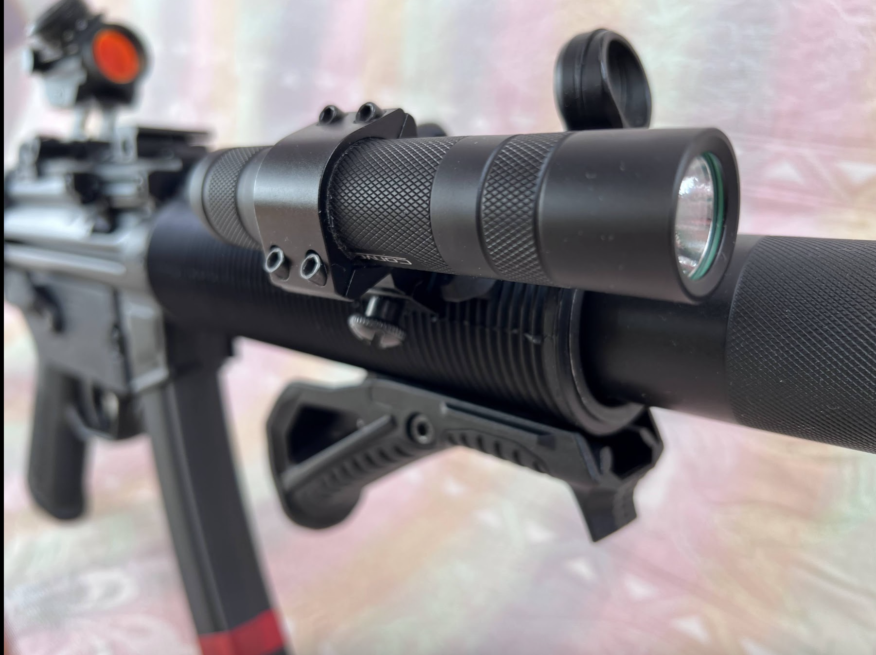

    На MKE T94SD ще внизу доставив коротку планку Magpul MOE. Все закріпив на різьбу в цівці + низькопрофільна гайка на фіксаторі різьби. Болтів чорного кольору DIN 967 або ISO 7380-2 не знайшов. Ставив метричні М4 і фарбував зверху чорним лаком.

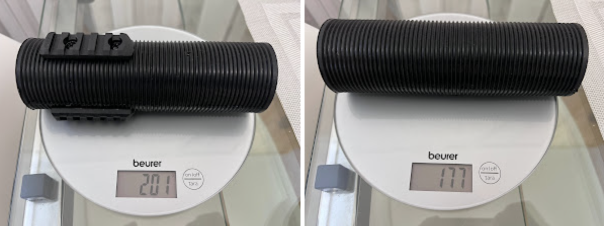

    Цівка стала важчою на 25г:

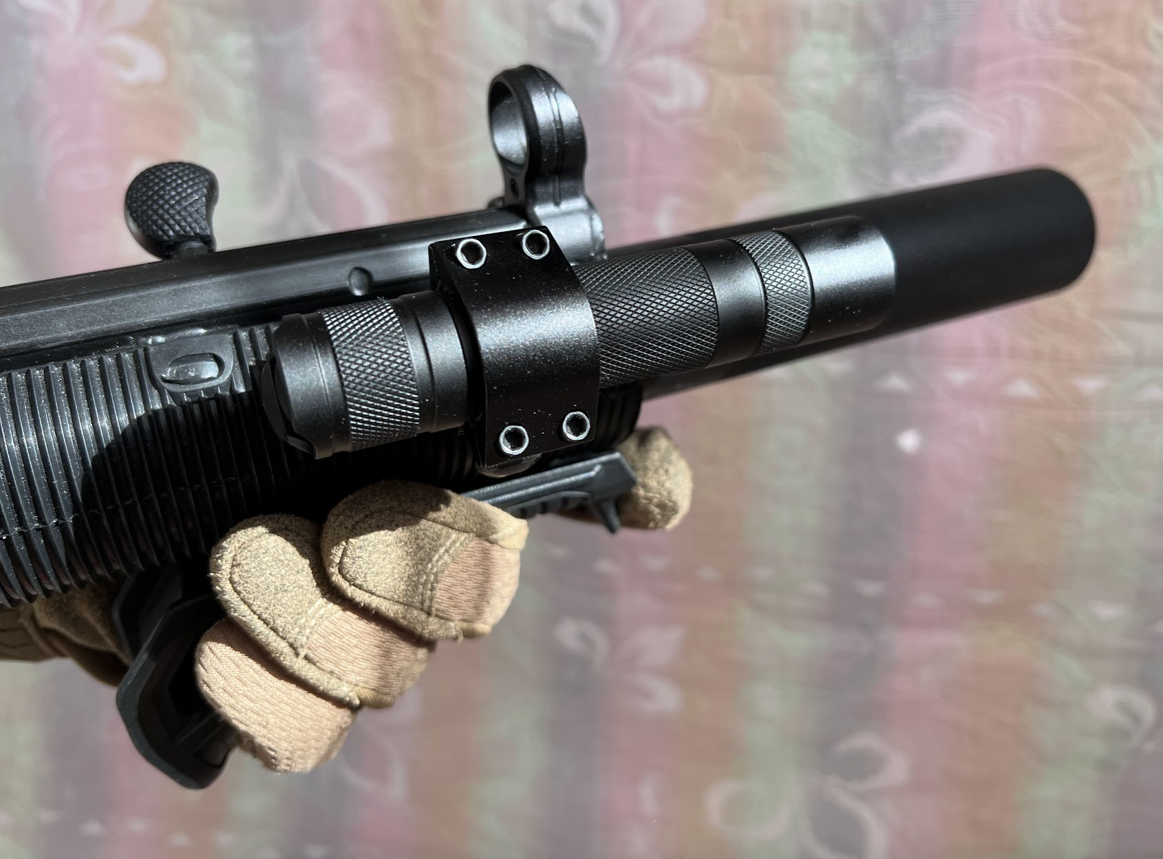

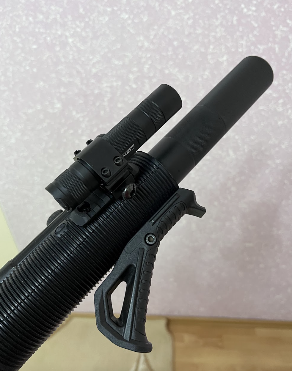

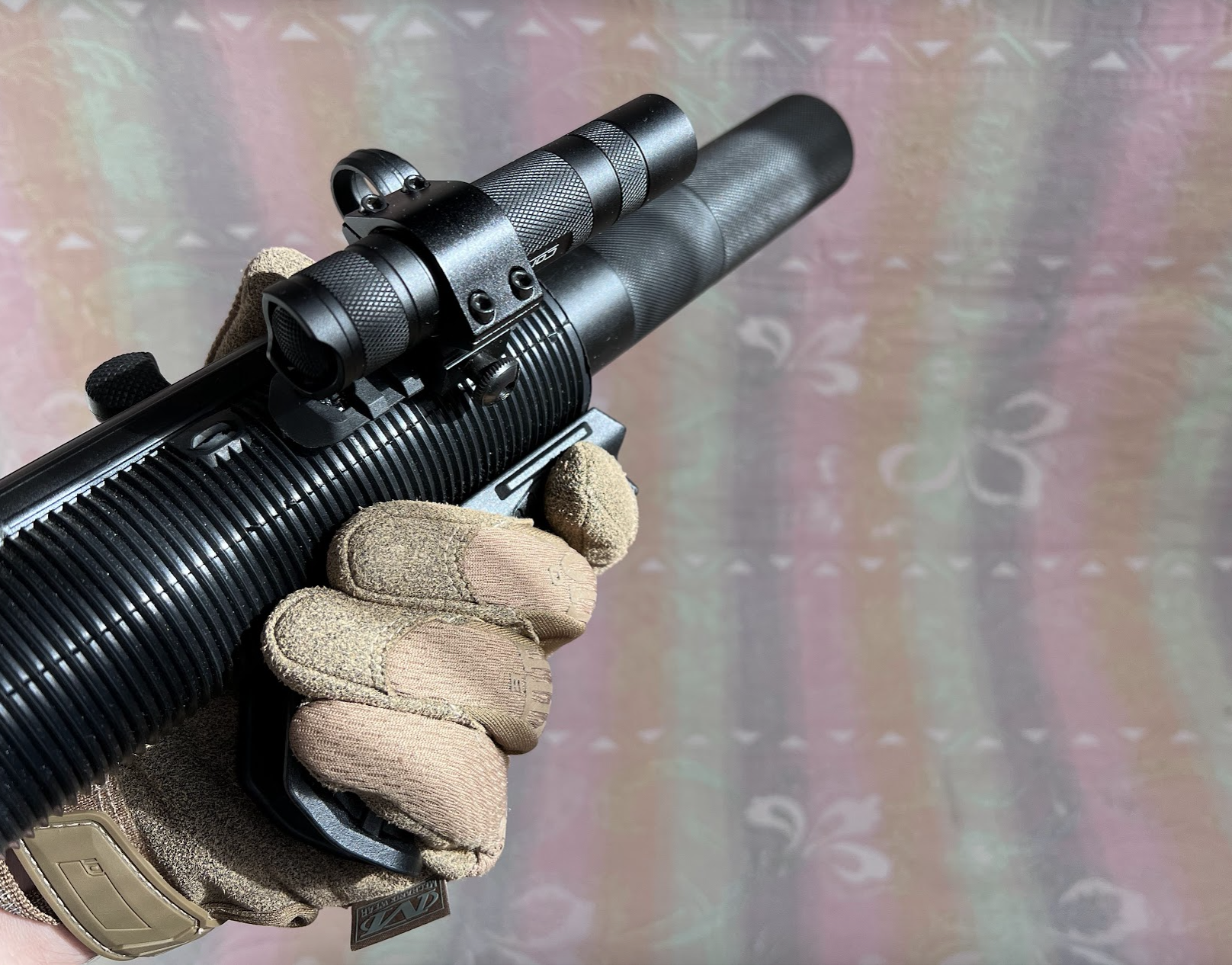

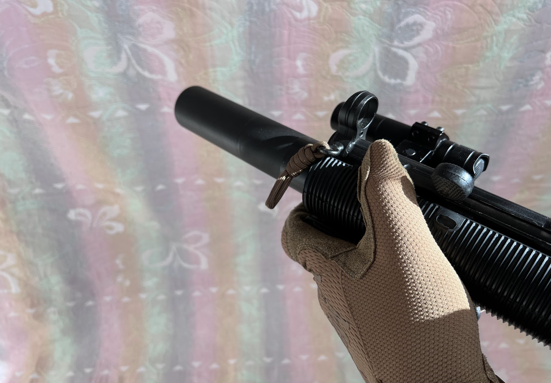

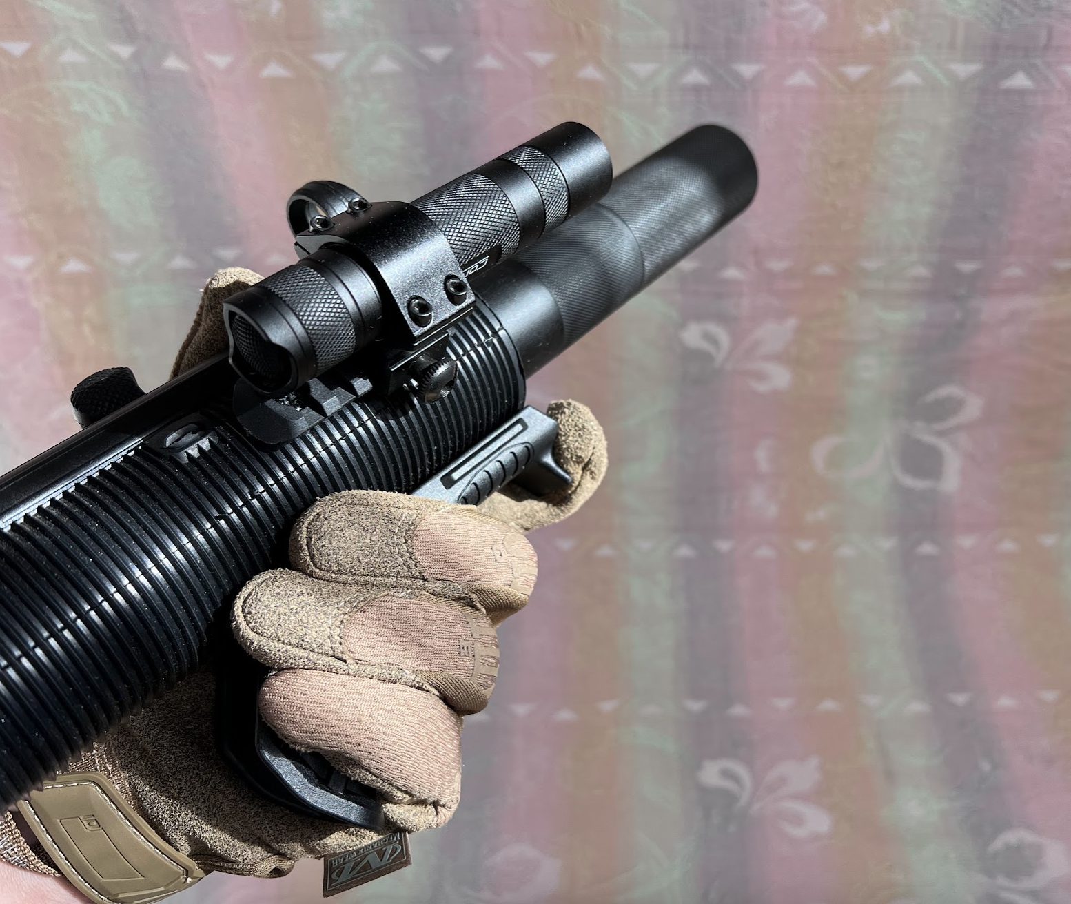

    Так як ліхтар тепер заважає зробити круговий хват цівки пальцями лівої руки то спробував доставити ручки.
    Коротка вертикальна ручка була зручною, але через те що ма́ла досить довге плече то трохи рухалася, вигинаючи цівку (ніби пружинила на цівці):
    Плоска ручка (репліка Magpul) сидить як влита і трохи краще виглядає, через заокруглене кріплення в основі, яке зливається з цівкою:
    В загальному задоволений. Планки обійшлися до 1000 грн (не враховуючи що одну довгу не використав :) ). Я робив на запасній цівці (додаткові витрати) але можна робити і на основній — 4 отвори не дуже псують цівки навіть якщо колись планки зняти.

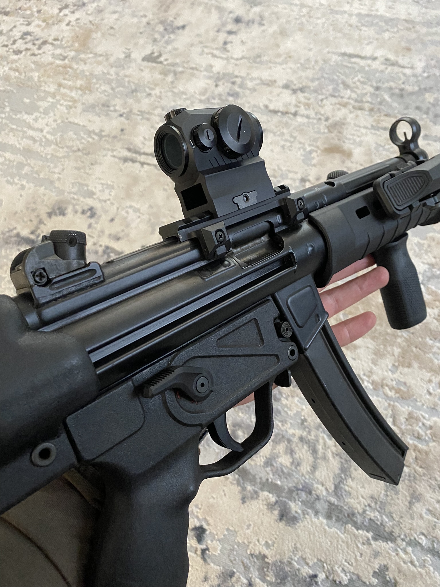

    Ще кілька загальних фото:
    upload_2022-10-9_16-24-5.png upload_2022-10-9_16-25-1.png upload_2022-10-9_16-25-41.png upload_2022-10-9_16-26-23.png upload_2022-10-9_16-27-21.png upload_2022-10-9_16-28-43.png
    upload_2022-10-9_16-29-39.png upload_2022-10-9_16-30-9.png upload_2022-10-9_16-30-54.png upload_2022-10-9_16-31-23.png upload_2022-10-9_16-31-53.png upload_2022-10-9_16-32-20.png
    P.S.
    Теоретично можна було б кріпити ліхтар зліва, тоді було б зручно вмикати лівою рукою. Можливо встановлю туди виносну кнопку (але кнопка не має кріплення ;( ) .

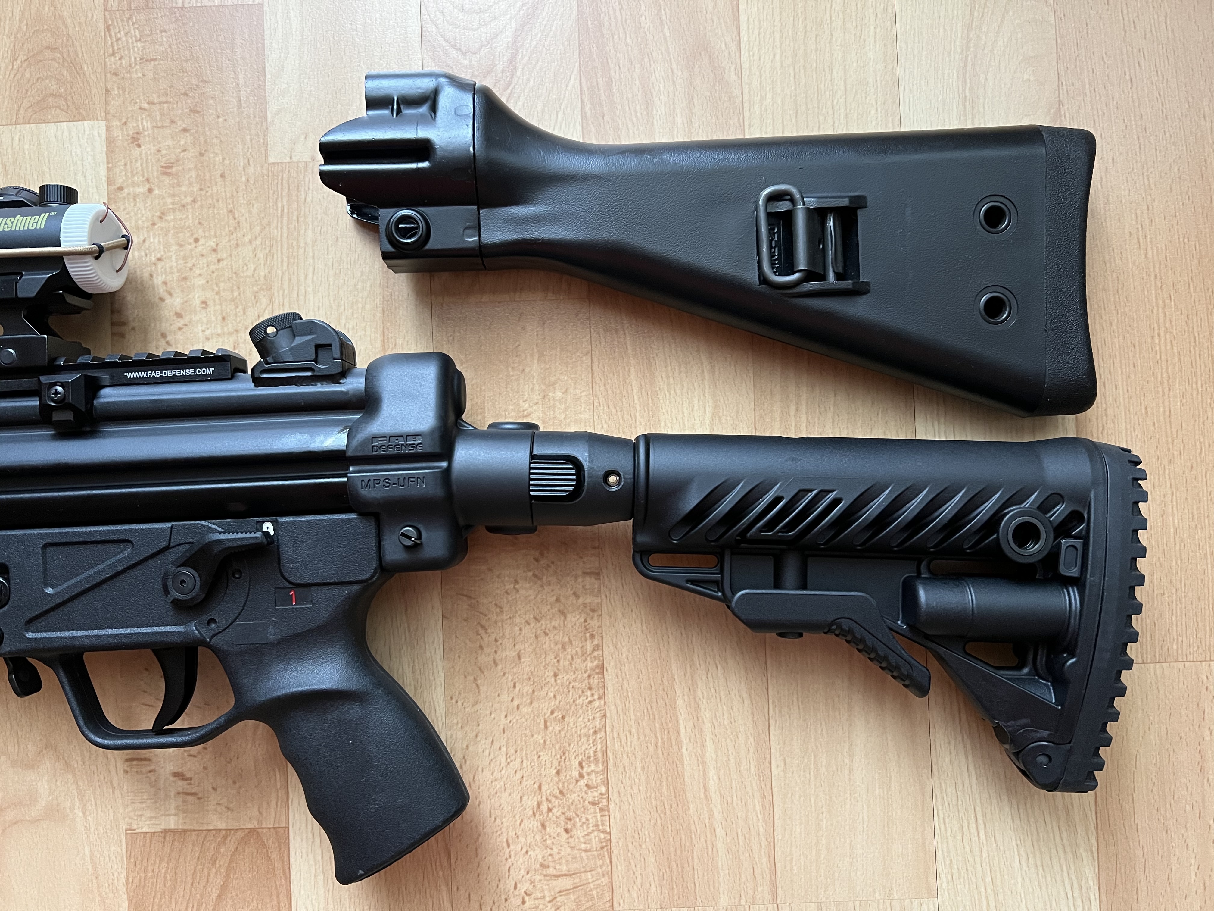

  24. Lufa
    Lufa Stabsgefreiter
    250
    Яка вимога до варіантів? Зверніть увагу на Fab Defense M4-MP5. Регулюється. Складається (направо, користуватися по законодавству заборонено). Має кріплення для QD. Відсік для запасних батарей. Труба під невеликим кутом вниз.
    З мінусів… Трохи агресивний протектор тильника, реально синяки через футболку натер. :)
