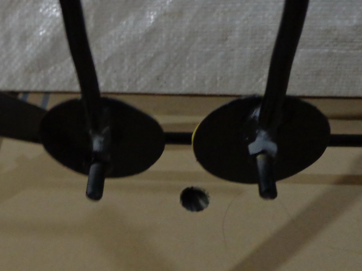

    Нет не оторвало - только деформировало метал (посмотрите внимательней на первые две убойки - там видно выпуклость на обоих от пули)
    с трубкой завтра проверю - дождь у нас опять :(

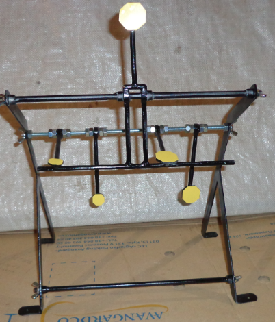

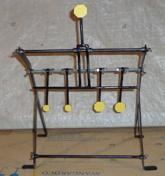

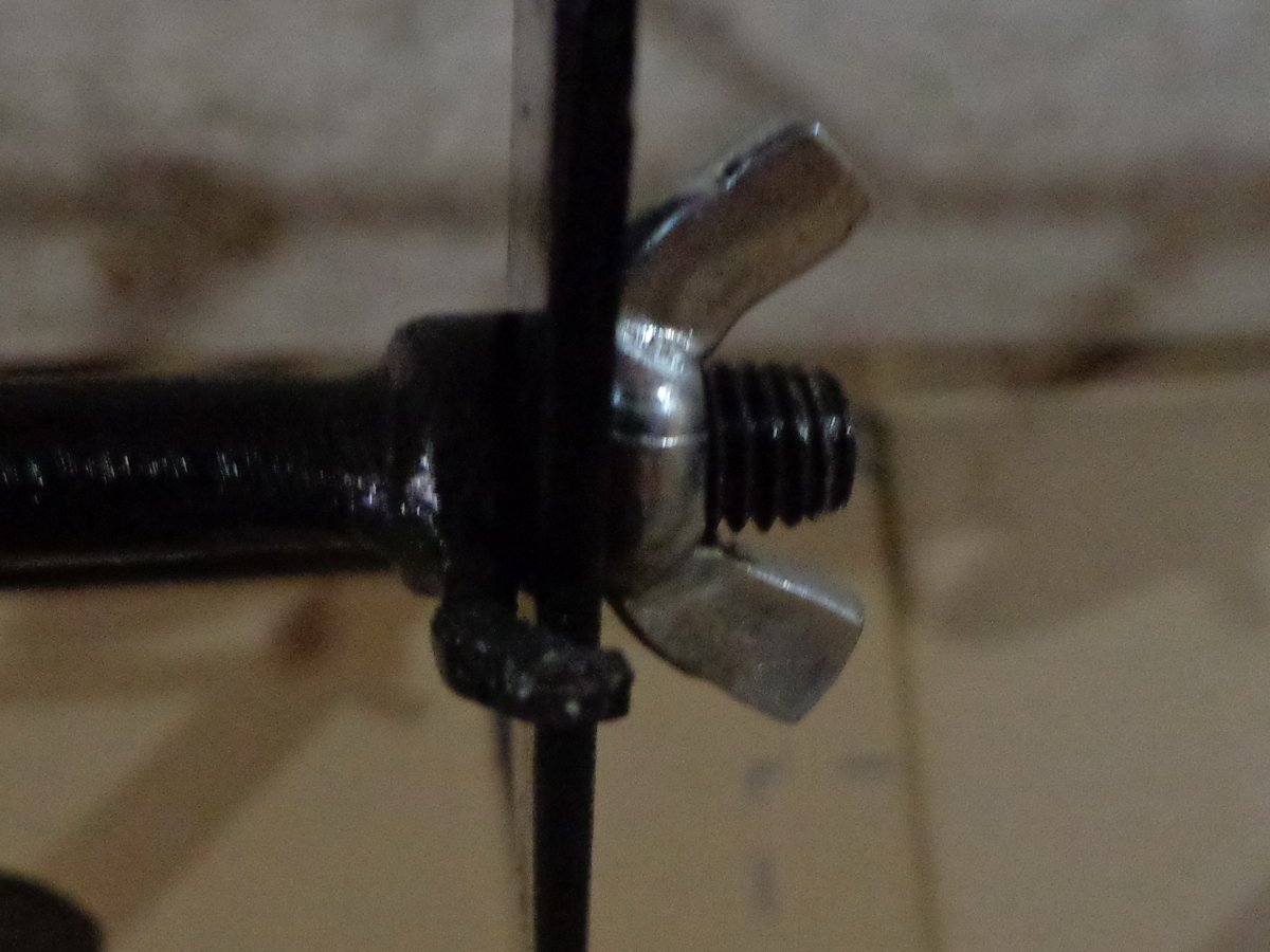

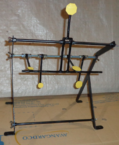

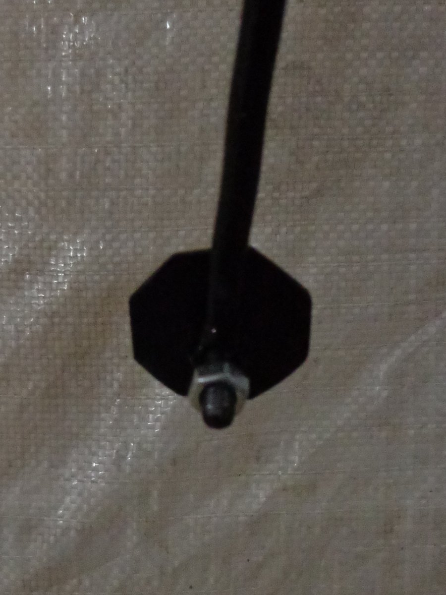

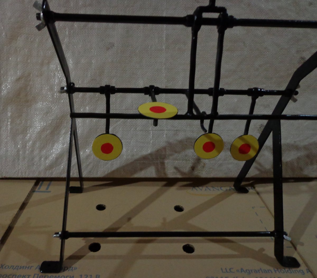

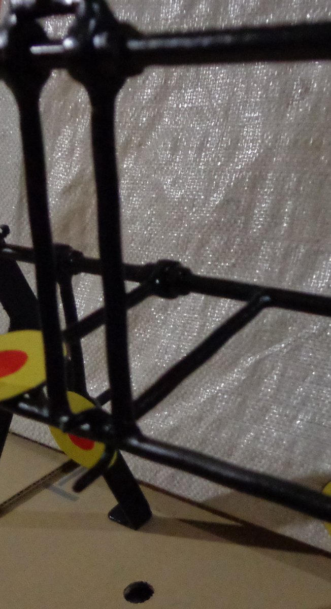

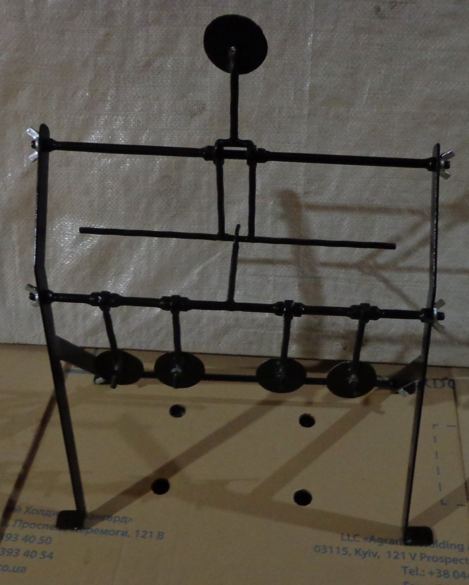

    Приветствую! Вот сделал новую модель с учетом рекомендаций: гайки для регулировки веса "таблеток" ... из-за приваренных шпилек, пришлось сделать на оси основных мишеней упорную планку... все видно на фото...
    Берете?

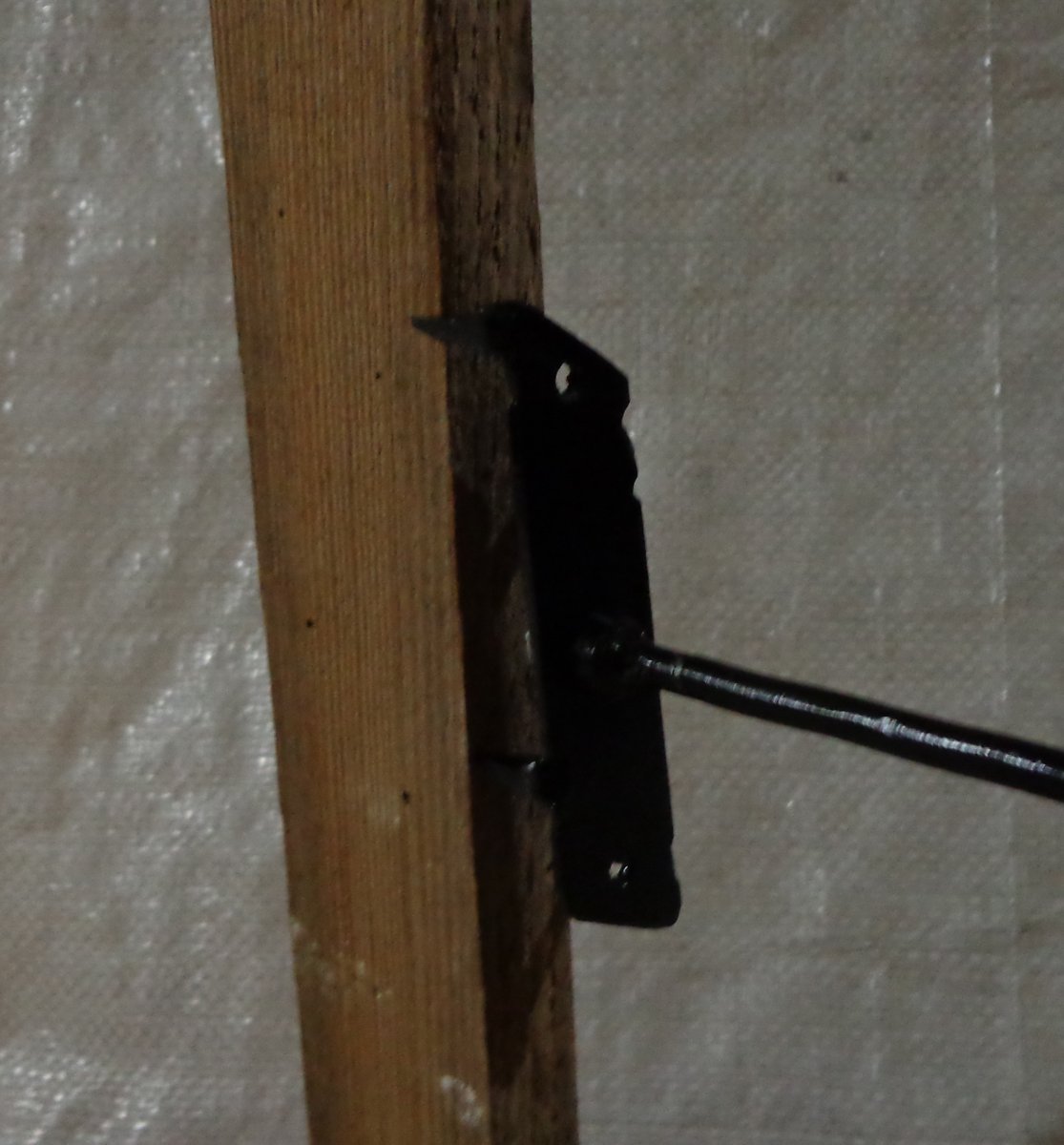

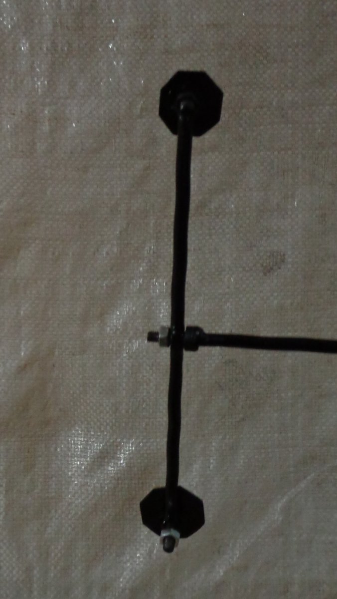

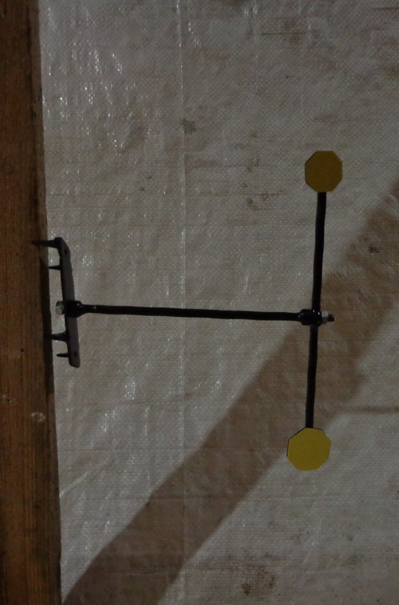

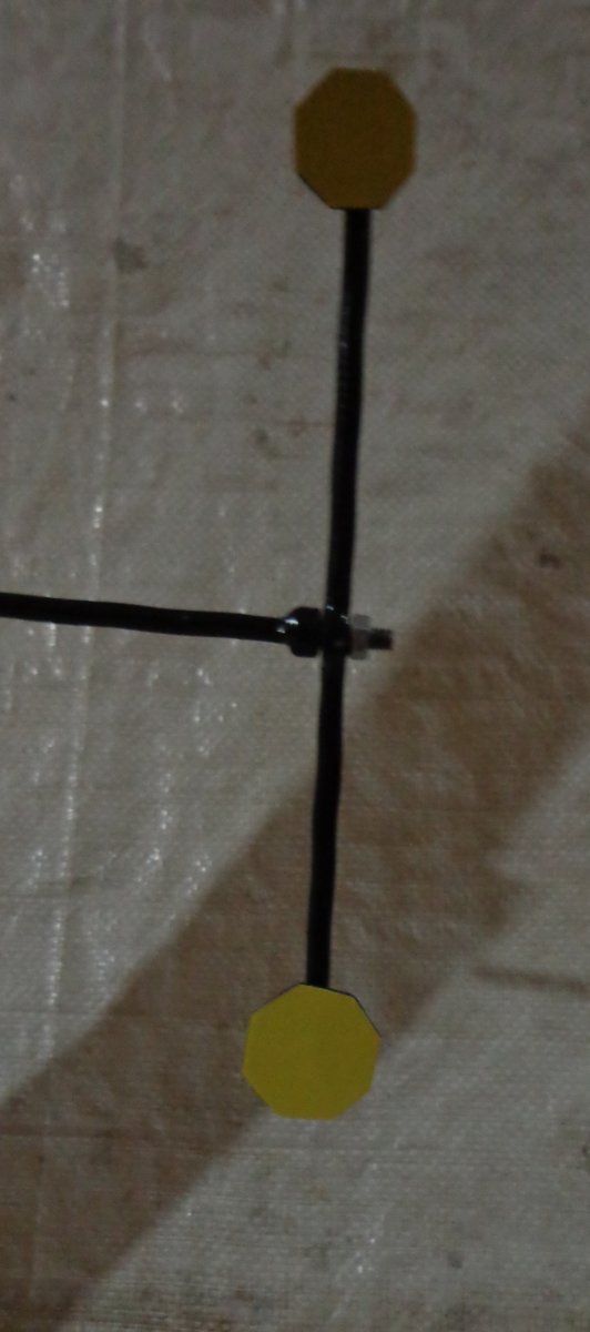

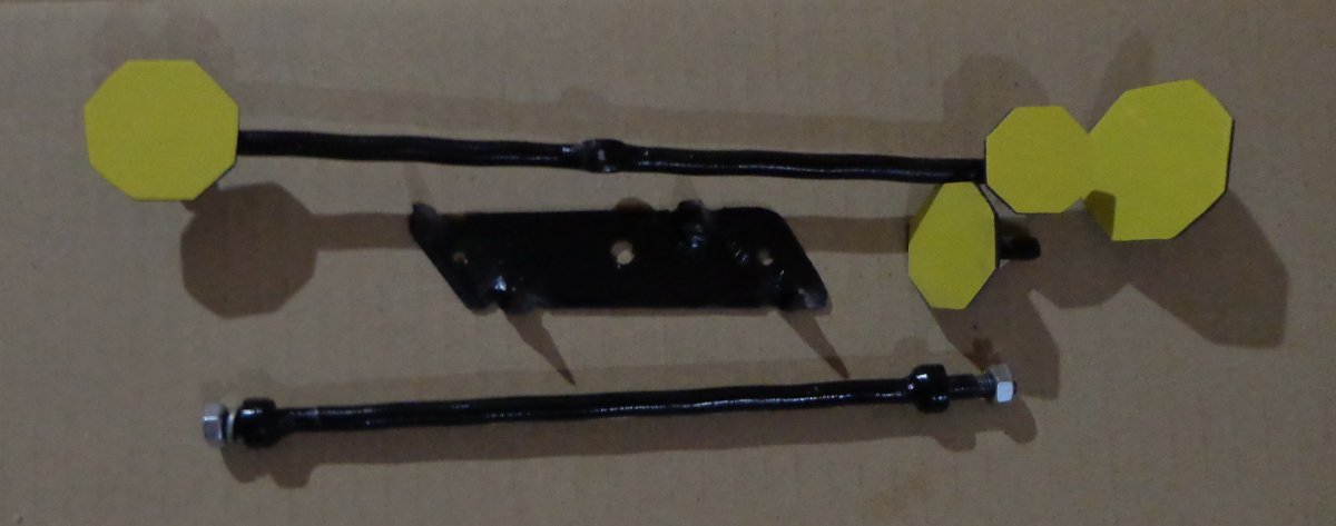

    Хочу представить еще одну модель "Вертушка". Можно устанавливать сменные мишени 25,30,35,40мм. Крепится на любой деревянной поверхности при помощи двух саморезов. Благодаря острым "клыкам" на платформе получаем надежный упор и не травмируется ствол дерева (если на нем крепится мишень). макс длина без мишеней - 22см, длина рычага (от упора до вертушки - 18см)
    Цена - 180грн.

    Красить круги бесполезно. Самое лучшее решение это оксидирование. Оксидная плёнка намного более устойчива к пулевым отметинам любого покрытия. По собственному опыту говорю. Красил я, красил, потом плюнул, зачистил круги наждаком и на холодную заоксидировал в чёрный цвет. Намного дольше еффект.
    И имхо вся эта механика с паданием и возвращением кругов конечно интересно, но по принципу вертушки лучше. И проще в изготовлении и вследствии возможно дешевле конечному покупателю.
    Деформация кругов не есть гуд , я выше говорил - не меньше тройки на кругов металл, и то равнодушным это не остаётся...даже на моих вертушках есть подвижки, а так как тут круги потяжелее, будут всю енергию на себя брать.

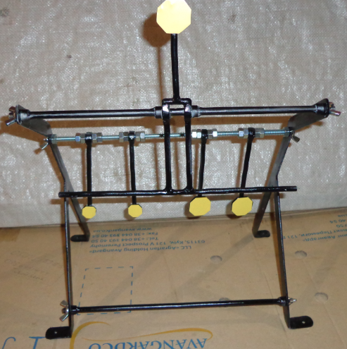

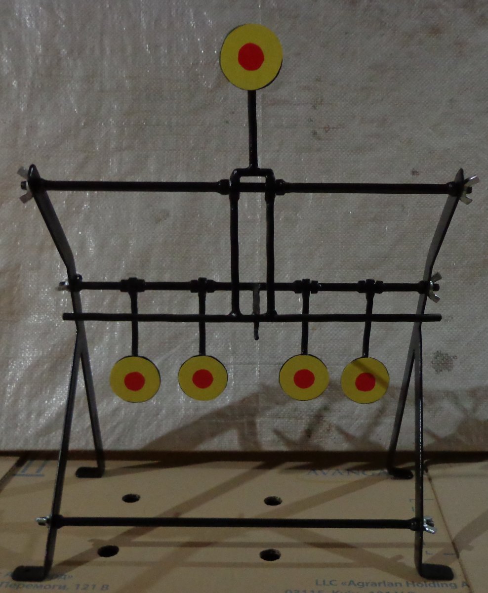

    Приветствую! Сделал мишень камраду на заказ: диаметр основных мишеней - 3см, дополнительных - 2см .Каждых по 4 штуки с возможностью самостоятельной замены...

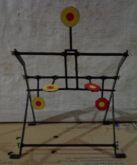

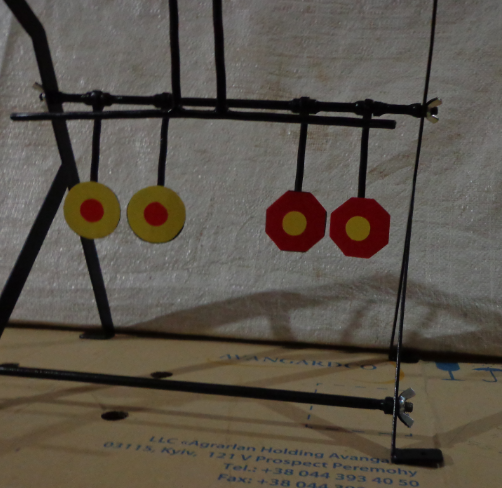

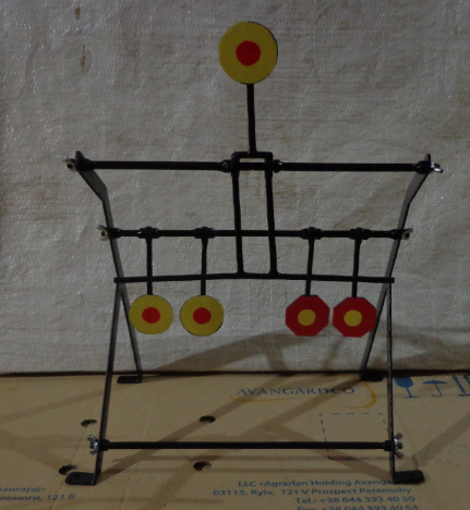

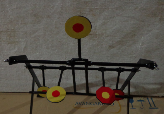

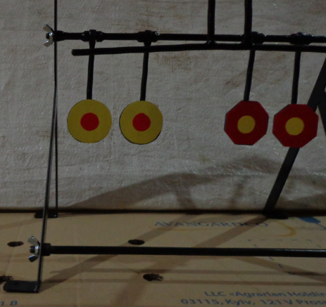

    Подготовил еще одну мишень... Заказчик решил проблему использования оружия разной мощности достаточно оригинальным способом: две мишени (круглые) - легкие (мет. - 2.5мм) и две мишени (восьмиугольные, мет. - 4мм) - тяжелые... Диаметр - 50мм.
    Спасибо камраду за покупку и терпение...

    Пишу отчёт о покупке мишени от 30.04
    Стрелял из ИЖ-61и ИЖ-53
    пули: 0,45; 0,5;0,53;0,68+/-
    Расстояние:+/-15м
    Мощность 120-150м/с
    Мишень d=30 и 20 при данной мощности не перекидывает- отклонение 90-120°- не критично т.к. попадание визуально фиксируется и радость от попадания присутствует, просто не пользуешься верхней мишенью- причиной вижу прут Dy-7мм(рычаг крепления мишени), достаточно Dy-4 или 5мм
    Из "+"вижу лёгкость сборки, разнообразие мишеней, габариты и простота транспортировки ( спокойно влазит в рюкзак, если кто обедняет пневмо+вело), индивидуальный подход мастера к любым запросам.
    Вопрос о покраске мишени оставлю открытым. Сам пользовался армированным скотчем с ярким окрасом- отличная видимость+ лёгкая замена.
    В перспективе отстрел из пистолета ПМ - вариации Dy мишеней.
    P.S. Покупкой доволен, продавца рекомендую.
