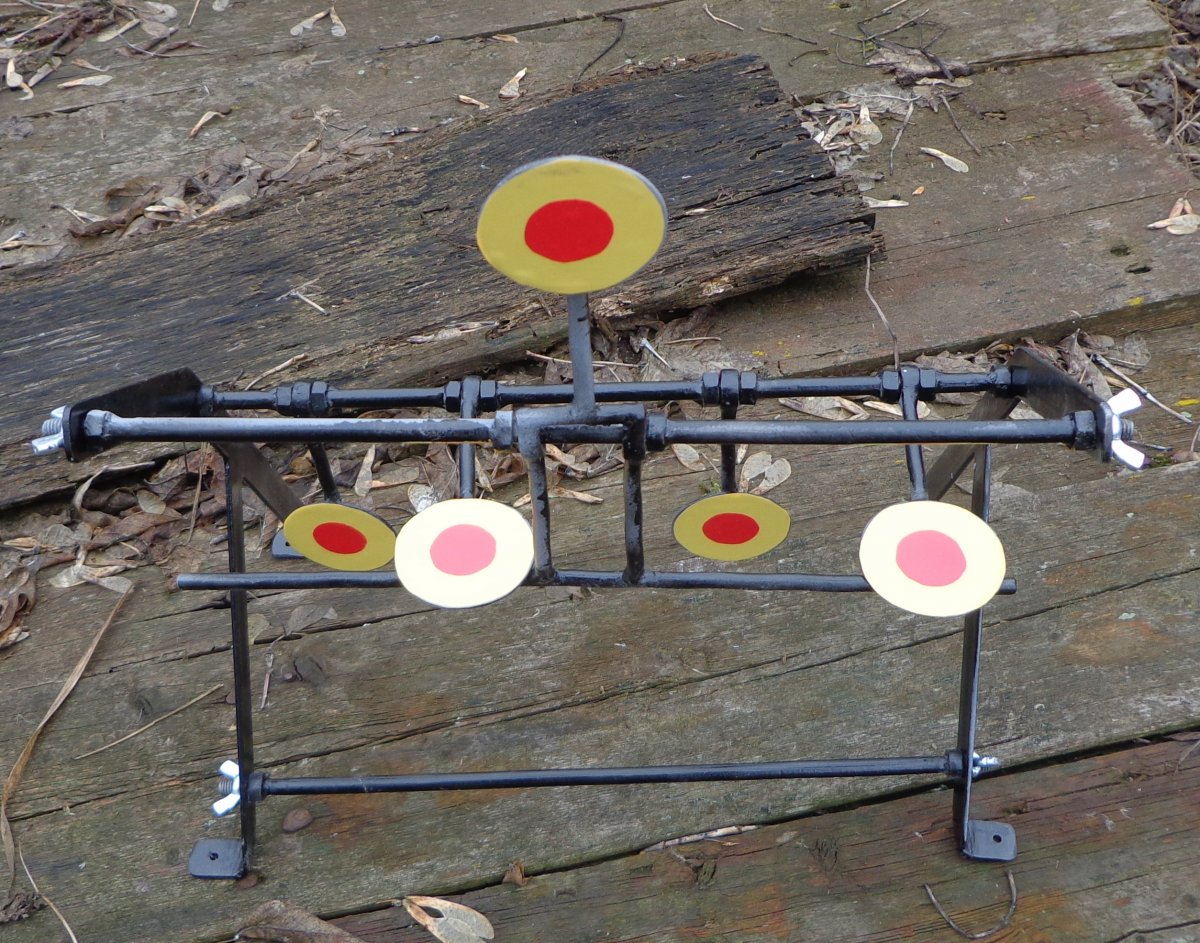

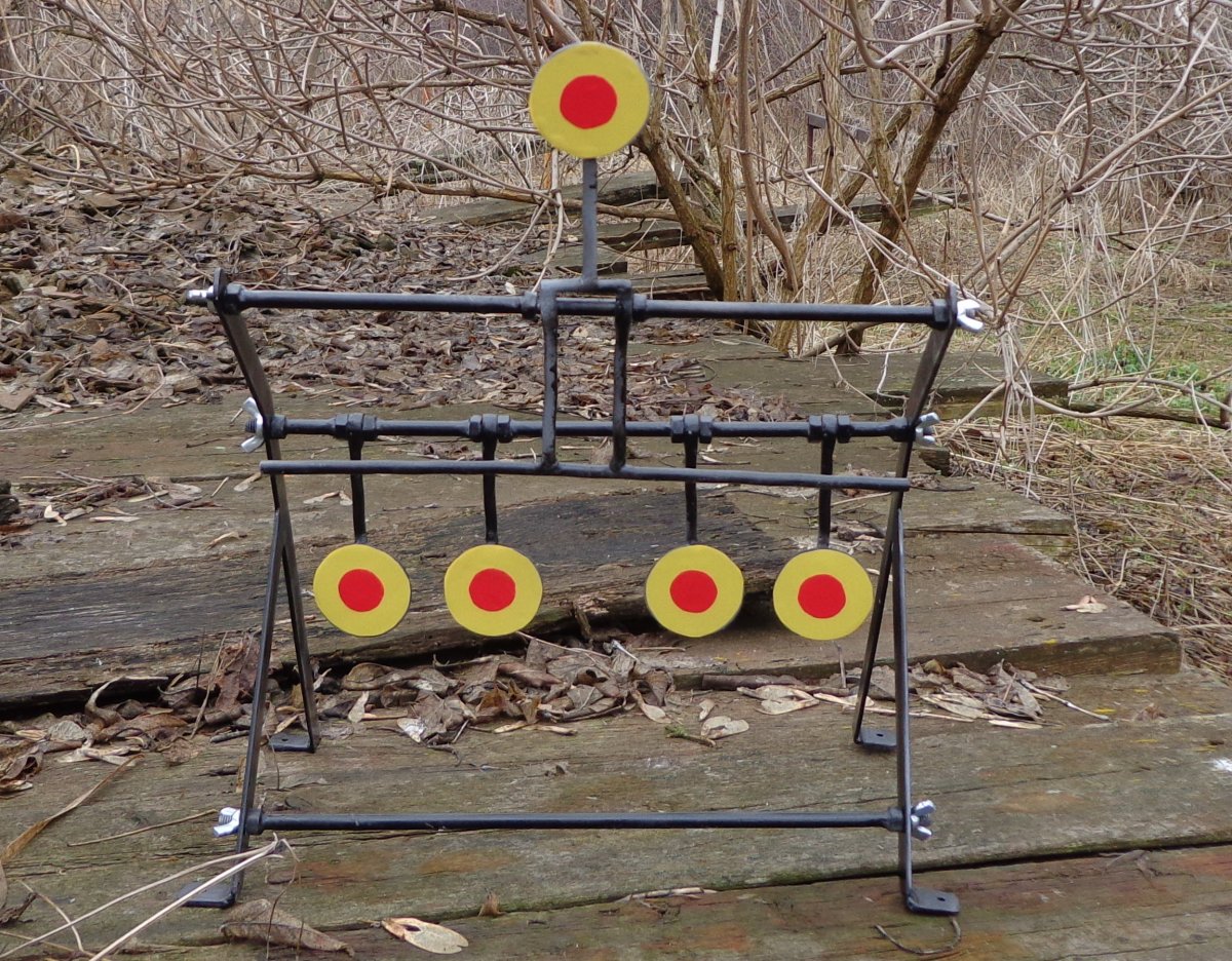

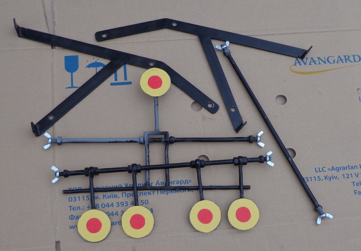

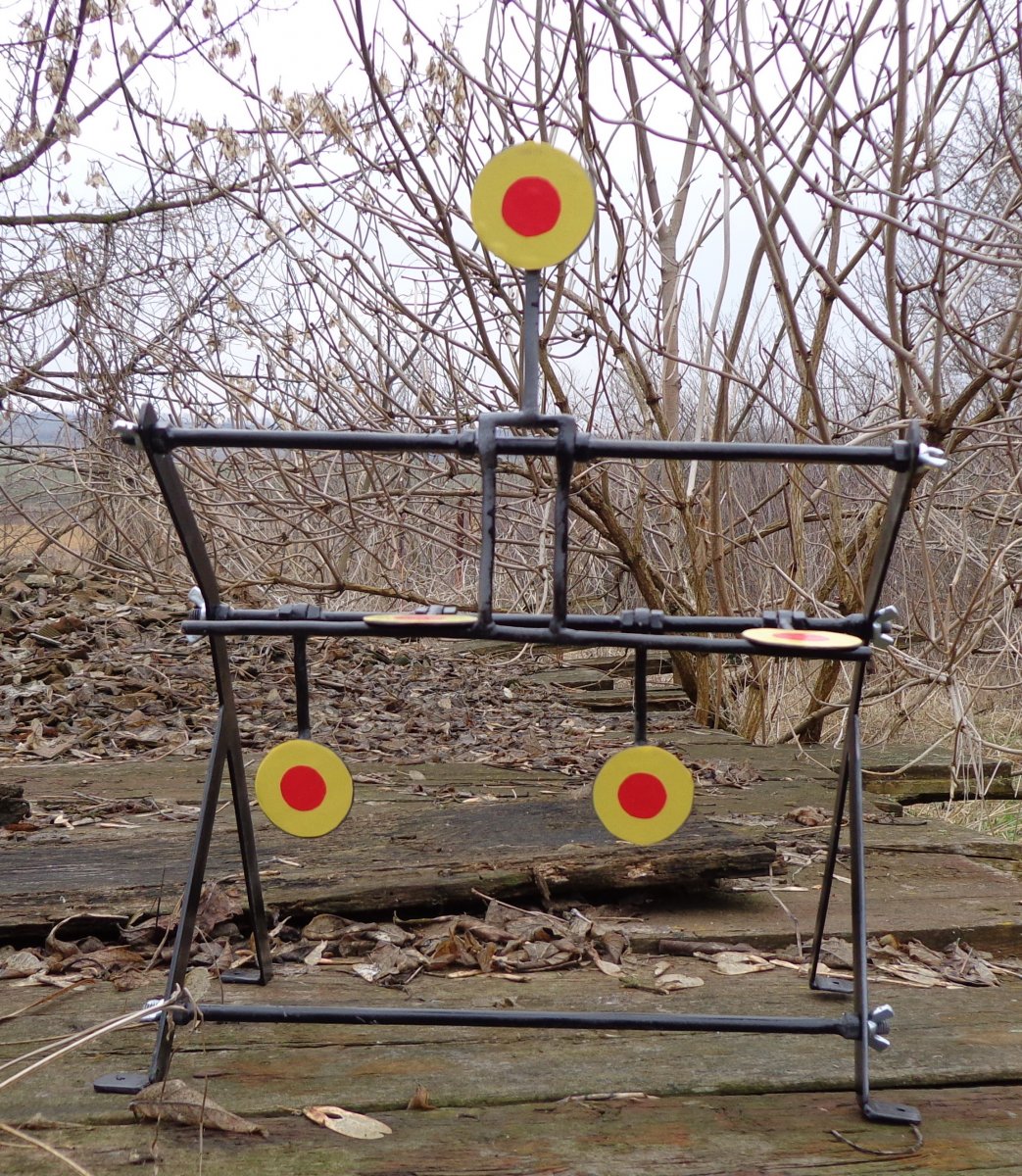

    №1 механическая мишень для пневматики в кал. 4.5мм
    Габариты: в собранном состоянии выс. - 42см, шир. - 33см
    в разобранном - 22см х 36см
    Пятаки-мишени из металла - 2мм, диаметр - 5см
    Боковые стойки - полоса 20 х 3
    Оси - прут диам. 8мм
    Вес - 1.90 кг
    На лицевой стороне мишени - самоклеющаяся пленка.
    Окрашена грунтовкой и краской (на фото видно, не хватило краски, до отпраки будет устранено).
    Для сборки-разборки не требуется ключей.
    Конструкция прочная.
    При желании, можно закреплять саморезами на столешнице.
    Цена - 300 грн.

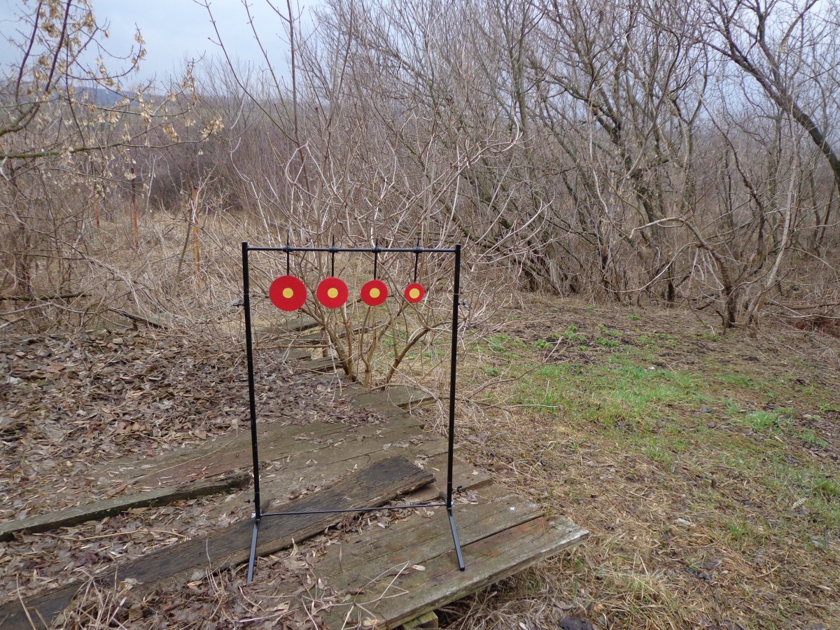

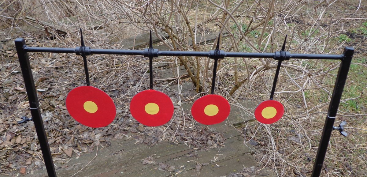

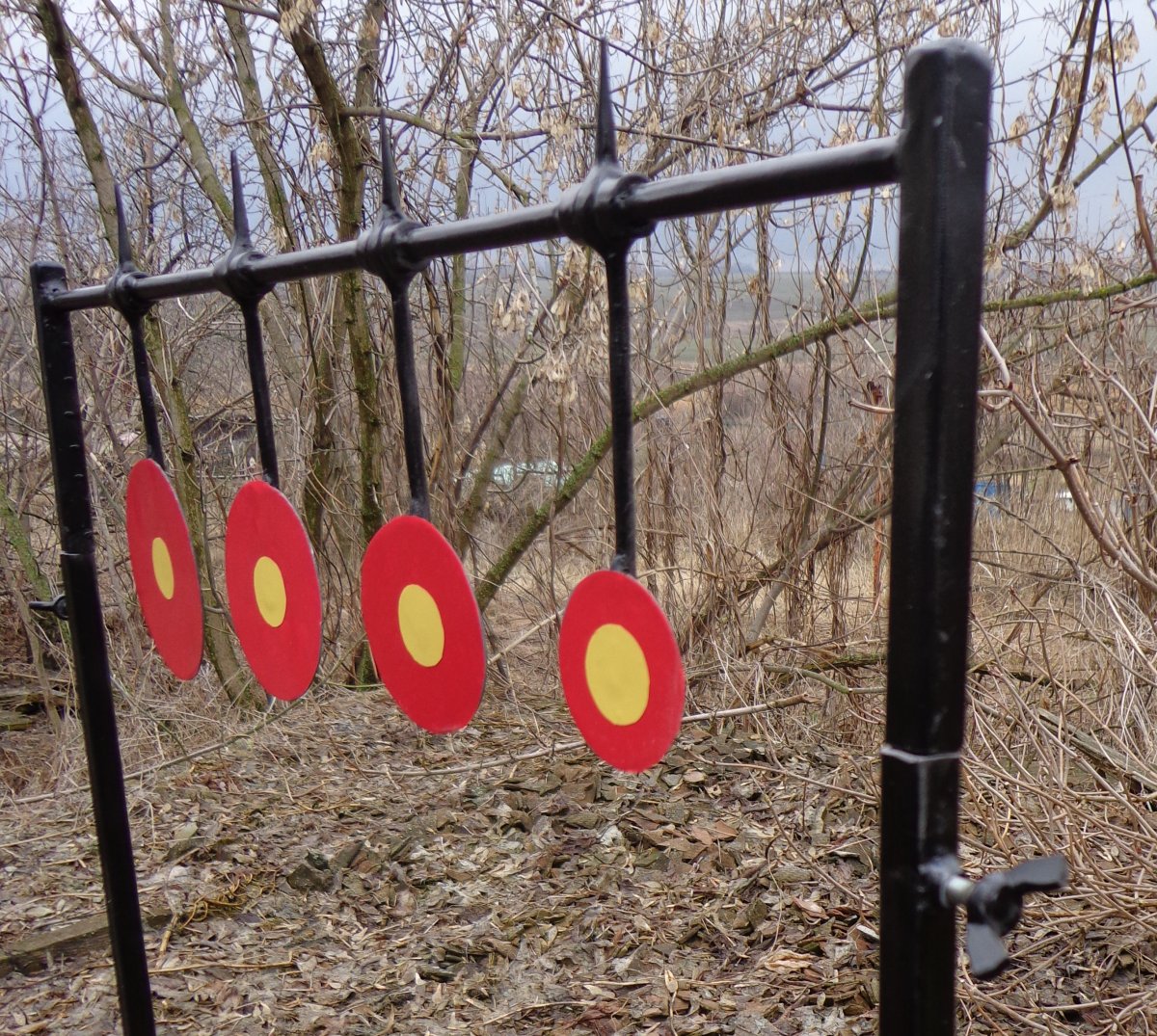

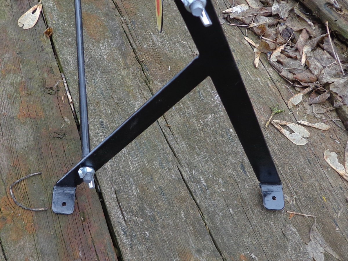

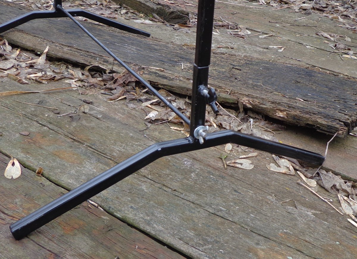

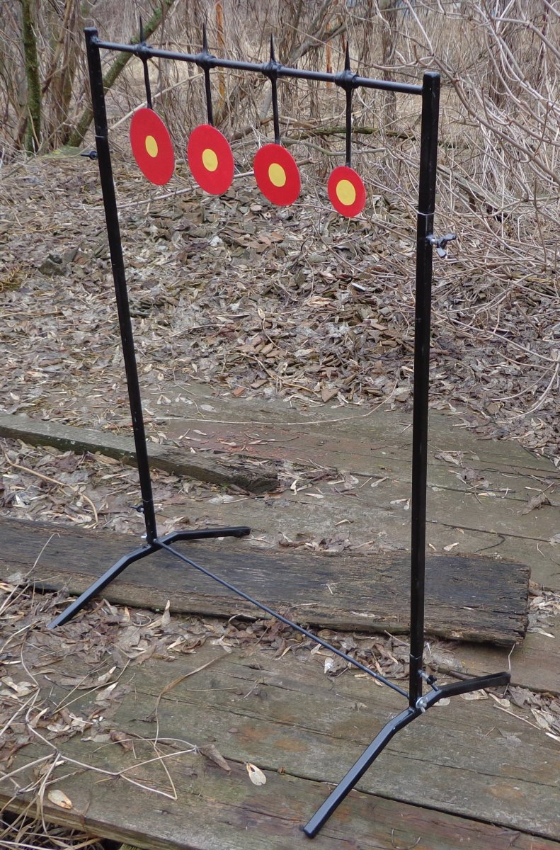

    Предлагаю мишень-гонг для пневматики в кал. 4.5мм и рогатки.
    Габариты: в собранном состоянии выс. - 100см, шир. - 65см
    в разобранном - 28см х 65см
    Пятаки-мишени из металла - 2мм Диаметры - 11, 9, 8, 6см.
    Боковые стоики - труба 15х15
    Оси - прут диам. 10мм, 6мм
    Конструкция прочная. При желании, без нижних опорных планок, можно ножки воткнуть в грунт. Сверху на кольцах мишени приварены острые шипы, при желании можно закрепить мелкие "мишени" (пробки, ветки и т.д).
    Цена- 350грн.

    А зачем пленка на лицевой? Только лишние затраты ИМХО.
    Пленка после нескольких попаданий превращается в хлам...
    Как впрочем и краска...

    Вот поэтому пленка... Она хотя бы не отколупывается кусками, а "освежение" мишени по необходимости - это уже на владельце...

    Добрий день, таке запитання, а яка енергетика потрібна, щоб Ваш "механізований" тир спрацював? Тобто, щоб на відстані 25 м, кулька, яка влучила змогла провернути верхню мішень і відновити положення нижніх.

    С верхней мишенью все намного проще... достаточно ее задеть, чтобы плечо слегка качнулось (на 3 см)
    Вот принцип действия... только на видео она слишком хлипкая....

    Рекомендую сделать потяжелее. Ибо на выходе 22 Дж и на 50 метрах ее закидывает так что другие назад отбрасывает.
    SergZSK, S. Loeb та Kirill1036 подобається це.

    Спасибо за рекомендацию. Что сделать потяжелее? Таблетки, стойки? На случай использования мощной пневматики я сделал возможным крепление мишени при помощи саморезов... Даже, если не на столе крепить, то можно просто к двум деревянным брускам...
    Да, сразу просьба ко всем, кто использует подобные мишени: поделитесь мыслями о недостатках, способах их устранения и о возможных дополнительных функциях...

    Металл надо на круги тройку как минимум.

    Обдумал рекомендации по поводу веса "таблеток" и уже собрался утяжелять новые заготовки, но.... вспомнил, что один форумчанин, который недавно взял у меня мишень, написал, что его пневмопистолет не переворачивает мишени вокруг оси и он ждет получения винтовки. Получается, что работа мишени будет зависеть от многих факторов: вес пули, скорость, выдаваемая мощность и т.д. каждого конкретного оружия. Вижу два варианта решения этого вопроса: первый - оговаривать толщину металла при заказе мишени, второй - исходя из имеющегося оружия, самостоятельно утяжелять вес "таблетки" ( с обратной стороны, суперклей и гайки в помощь). Еще может быть момент, когда от получения избыточной энергии мишень может провернуться вокруг оси и ударившись о "полочку-перекладину", отпружинить в исходное положение... Думаю, в этом случае имеет смысл на перекладинку надеть силиконовую трубку нужного диаметра (8мм должна подойти).

    Сделав пятак толщиной 3 мм, но меньшего диаметра (не более 40 мм) можно сохранить прежний вес, заодно по мишени можно будет стрелять с меньшего расстояния дабы в нее попасть, а на меньшем расстоянии будет больше энергия пули и соответственно гарантированное срабатывание механизма.Как - то так :D.

    А увеличивать вес можно приварив сзади к пятячкам болтик на 6 и накручивать на него гайки с шайбами большими :)

    И возможно как вариант для разной дистанции, например 25 и 50 м
    Для 25 метром мне видятся круги 5мм - 15мм - 25мм - 35мм (вот на личном опыте, самые "ходовые" круги у меня 15 и 25 мм)
    Для 50 метров соответственно 10мм - 30 мм -50 мм - 70мм
    Хотя естественно все весьма субьективно....

    Можна для оперативного изменения веса/калибровки приварить ззади таблетки кусок шпильки-шестёрки, под гайку на 10, скажем сантиметр- полтора. Для утяжеления навинчивать1-2-3 гайки - у каждого найдётся в хозяйстве я думаю или если нужно чего-нибудь потяжелее то привинчиватькусок железки уже одной гайкой

    ну вот так примерно будет смотреться после нескольких попаданий по площади мишеней.
    Советовать что то по окраске бесмысленно - почти все краски при ударе пулей будут отшелушиваться.

    Винтовка 25дж, пулька 0,67гр.
    На растоянии 30м мишеньки отскоком отлетают с верхней позиции в исходное сами :)
    Метал на убойке пуля деформирует немного - бил специально не в центр, а немного в сторону (там метал не приварен до стойки)

    Спасибо за отчет. Я не могу разобрать: на фото убойка оторвана от стойки? То что из-за большой энергии мишень отскакивают от перекладины - это отмечают многие... Я сейчас делаю с утяжелением, регулируемые...
    Могу вас попросить: надеть на перекладину верхней мишени силиконовую трубку, или что-то смягчающее удар?
