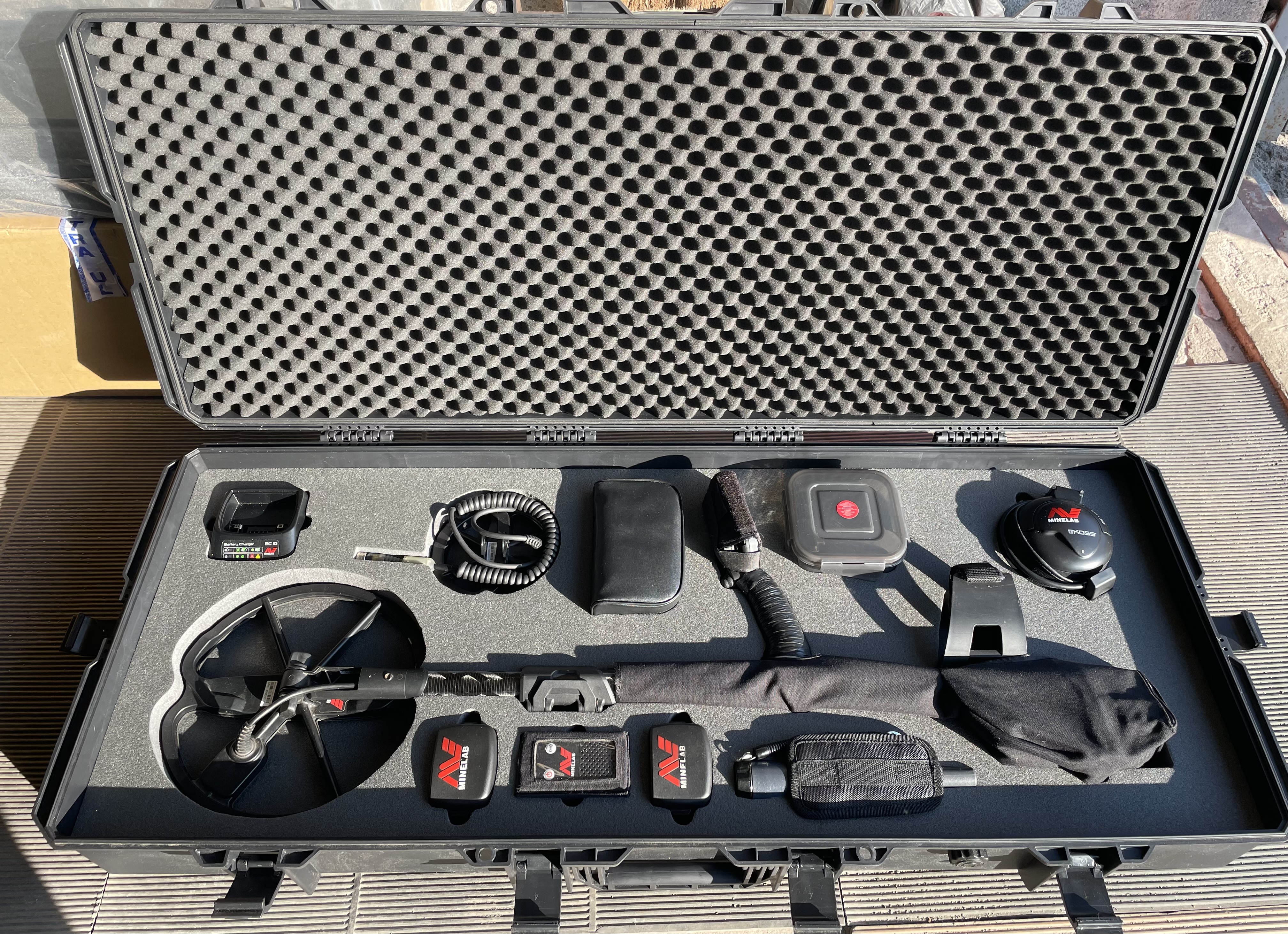

    Переселив свій МД з сумки в кейс:
    флегМАТ, denmlab та OkSamyt подобається це.

    Його б частіше з кейсу на ґрунти випускати. Час зараз такий, що лише по кейсам й тримати (у самого прилад наполіролений по чохлам "на консервації" до кращих часів). А взагалі то як ЗОЗО в роботі, дуже важко з ним ходити? Таки вага серьозна. Напевно це десь локально довбатися, то гуд. А на полеві розвідки не погасаєш?
    флегМАТ та Anatol_AA подобається це.

    Це якось вплинуло на якість пошуку?
  8. Anatol_AA
    Anatol_AA Major
    2.618
    Київ
    МД добре збалансований, тому його вага, як на мене, цілком прийнятна і дві-три години прогулянки з ЗОЗО не викликає незручностей.
    флегМАТ та OkSamyt подобається це.
  9. Anatol_AA
    Anatol_AA Major
    2.618
    Київ
    Це вплинуло на якість збереження приладу, особливо при транспортуванні.

    Вітаю.

  14. FlexPrint
    FlexPrint Stabsgefreiter
    234
    Доброго!
    Де купували, як робили ложементи?
    Можна детальніше?
    Під мантікор хочу такий)
    Дякую!

    Добрий день!
    Та все як завжди…
    Спочатку зʼявилося бажання, потів в Інтернеті пошукав та знайшов футляр потрібного розміру ( https://gunfire.com/pl/products/walizka-transportowa-specna-arms-gun-case-120-cm-1152238014.html ).
    Далі вибрав по об явах майстра серед тих, хто виготовляє ложементи, та замовив послугу.
    Віддав тій людині все те, що хотів розмістити в тому футлярі, а потім вже забрав готове замовлення.
    Якось так.
    FlexPrint подобається це.
