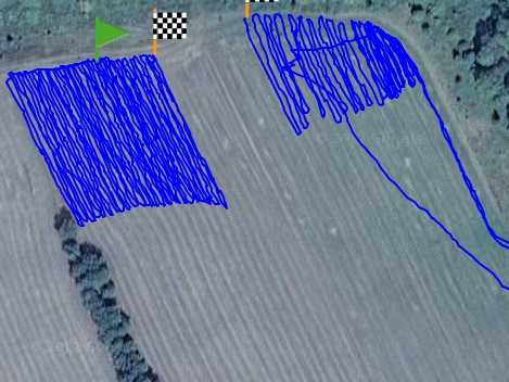

    Вот пример на карте. Справа - разведка, слева - начинаю выбивать поле по навигатору прибора. При диагональной или глубокой перепашке, без навигатора, получится пройти 100 метров в одну сторону с такой точностью?
    Чур нравится это.
