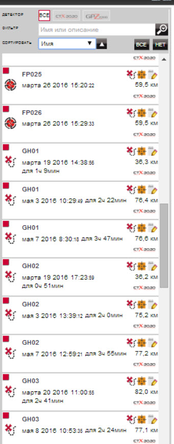

    Тобто назви трека?
    Та звичайні назви трека. GH01 наприклад. Перейменування результату не дає. тільки видалення старого дозволяє записати новий.

    нет, :( смена имемени на глюк не влияет.

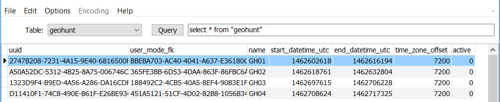

    это первое что я сделал. там оно вроде как имеет свой идентификатор внутри лога по нему и определяет наличие отсуствие копии. Так как одноверменно может находистя несколько треков с одинаковым именем.
    Вот на картинке одинаковые имена живут вместе

    При відкриванні файла настройок з прибора, програмою трохи розумнішою чим блокнот, можна бачити такі групи. Що наводить на думку що імя тут ніпричому.
    перший раз спвіпали два трека один з яких взагалі був непотрібний, тепер повторилося і прийшлося витерти більш потрібний трек. :(

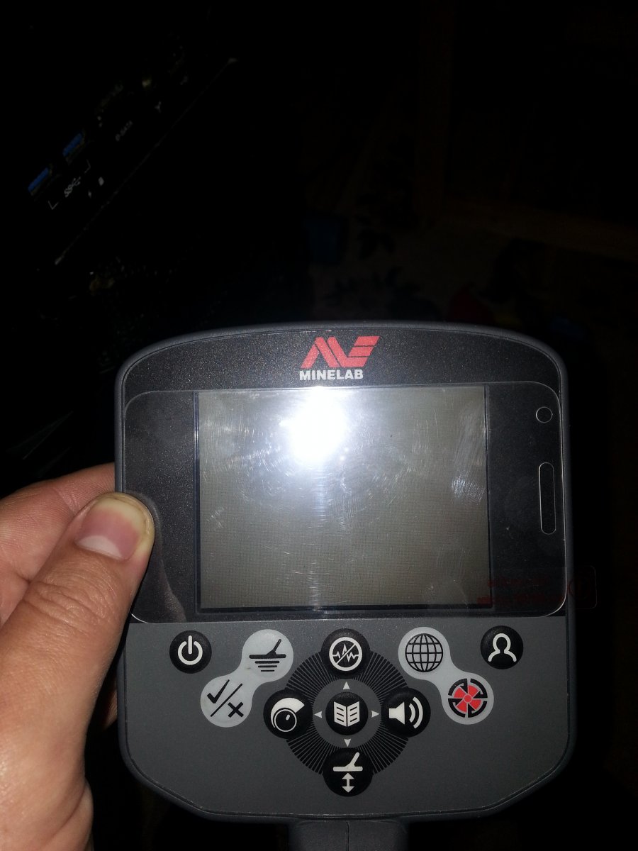

    Наконец-то пришел мониторчик новый) Поставил все сам. Вроде работает. Правда вместо клея приклеил с 2-х сторон на 2-х сторонний скотч. Опустил на 10 минут в воду вроде не подтекает...
    И пришло стекло что хотел наклеить сверху. Вот только пока не решил на что лучше его приклеить, чтобы потом если что без проблем можно было его снять и не испортить внешний вид)
    Но подходит я скажу вам оно идеально))

  19. Русский Неважно
    Русский Неважно Oberschütze
    50
    На странице 67 писал. Если коротко то экран потек, то толи от незначительного удара об землю, то ли из-за того что оставил в машине под солнцем.
    P.S. По поводу разбора МД. На видео на 5 минуте он говорит что там "защелочка коварная". Нихрена там не защелка, там торчат 2 полоски плассмасовые(на самой части где экран), а на ручке находяться 2 паза куда эти полоски надо вставить(не защелкнуть). По этому когда разбираете ручку просто немного раскрываете и тянете каждую часть от монитора вниз и она просто выезжает. А если будете тянуть как зашелку то просто их сломаете(что у меня и произошло, сломал 1 полоску). Правда без нее тоже норм все держиться. И еще момент. Ручка состоит из 2-х частей и на обоих есть паз под кабель. По этому прежде чем собирать посмотрите как правильно, а то я его пробросил в другую сторону и пришлось заново разбирать.

    А экран где заказывал, или от мобильника брал?
  21. Русский Неважно
    50
    На алиекспрессе брал сразу без сенсора чтобы не переплачивать. Обошелся в 1800р(около 650грн).
