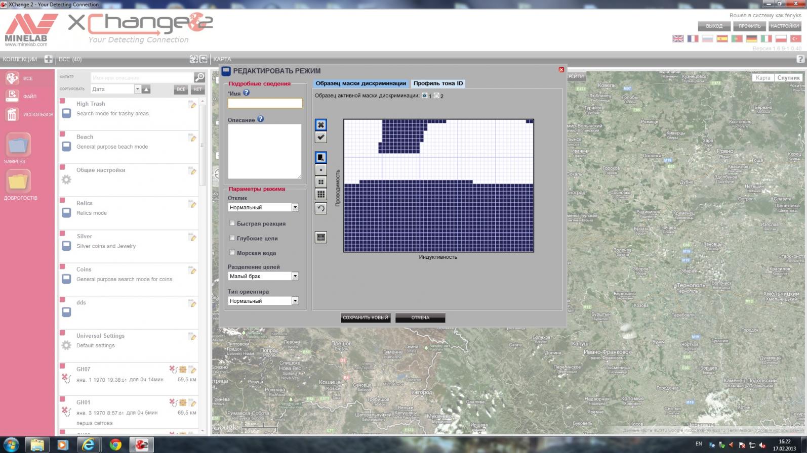

  7. Раскажу кое что, о удобности настройки СТХ в програме XChange 2:
    ....возможно повторюсь ....что сам CTX3030, что сама программа XChange 2, в настройках переключаються на РУССКИЙ язык!!!
    Все мы знаем о неособо удобном процессе тыркаья кнопок на детекторе, чтоб создать свою маску дискриминации, отклики , разделение и т.д. Кроме заложеных, в СТХ штатных масок, можна создать с нуля полностью свою маску, и не одну!!!
    При создании "своей"маски по умолчанию в XChange 2 выводиться вот такой экранчик ...

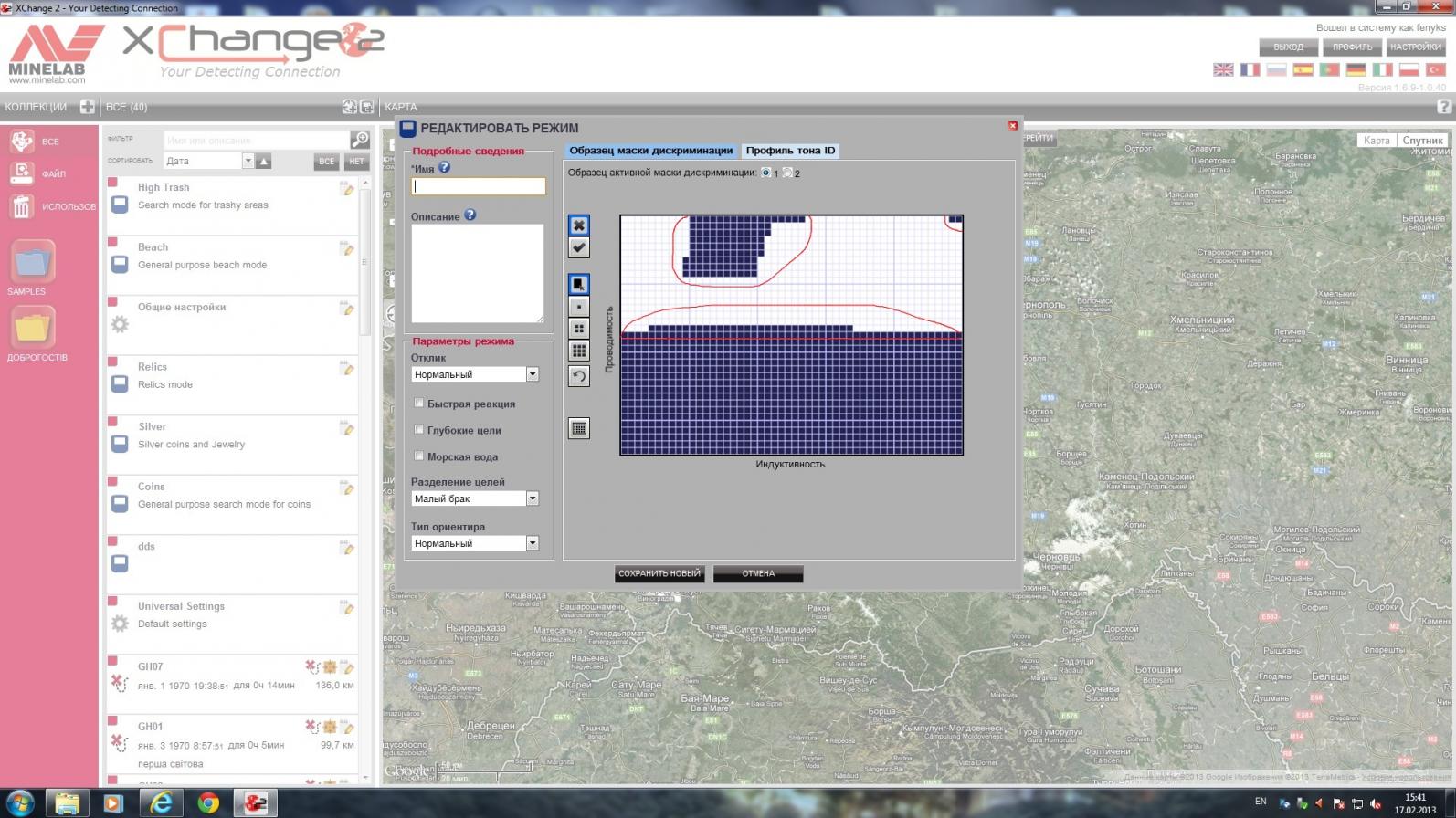

  8. Если в маску дискриминации не будут вноситься большие изминения, рекомендую сразу убрать обведенные (ниже на фотке), закрытые места на экране. Напомню ...все что закрытое на маске синим цветом, предназначено для отклонения детектором... ( хотя на экране все равно будут обозначаться цели , которые попали под катушку и по своим свойствам соответствуют месту на экране, которое закрыто для принятия).
    Другими словами ....цель, которая отклоняеться дискриминатором все равно будет на экране, но детального анализа СТХ проводить не будет!!!
    Все остальные цели в белом секторе маски, будут приниматься детектором и вся возможная информация будет поступать на экран, ну и соответственно звуковые сигналы на динамик.
    .....спросите для чего убирать обведенные красным сектора маски?!?!?
    ..... у меня друг нумизмат,.... попросил его оставить набор монет которые встречаються в наших краях. В конечном результате монеты которые встречаються у нас (запад Украины), в том числе и некоторые римские, попадают на закрытые сектора. Аналогичная ситуация и с некоторыми монетами Катерины, Николая, Петра. Протестив СТХ с этой кучей монет, понял что Minelabовская маска по умолчанию не совсем пригодна для Украины,России и Белорусии как минимум!
    .....позже в сети также встречал подобные мнения у хозяев Трака.
    1 person likes this.

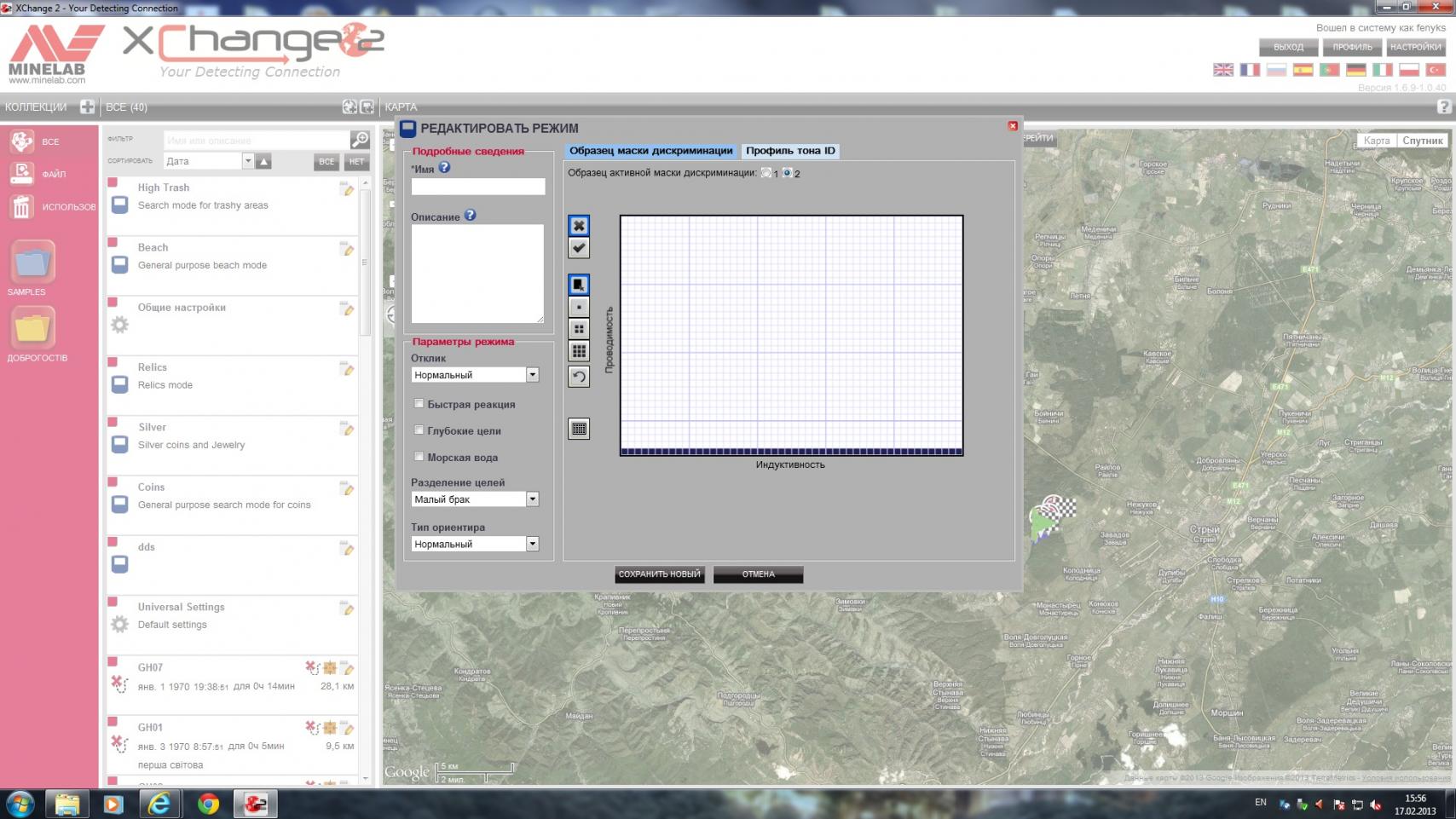

  9. Для создании маски с "нуля" всего лиш надо нажать на "образец активной маски дискриминации 2", и под себя создаете что хотите.
    .....кстати, сам дискриминатор и работа с маской более расшырен и увеличен по сравнению с Е-Траком!

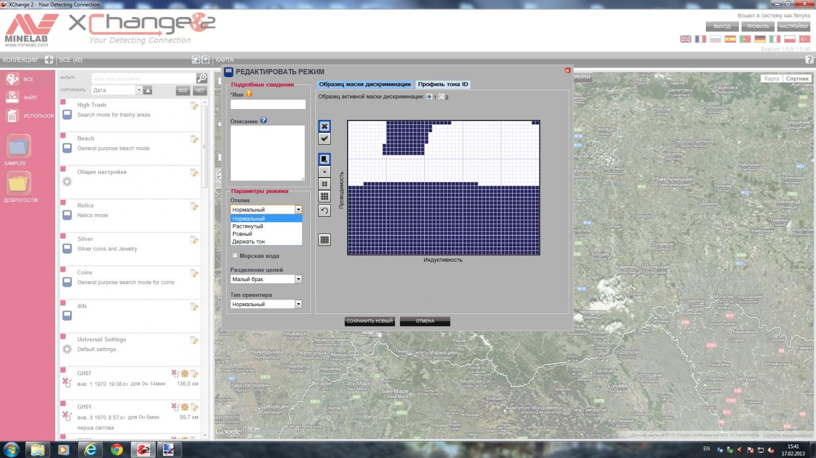

  10. .....также возможен выбор настроек с выпадающего меню.
    в левой части экрана под заголовком "ПАРАМЕТРЫ РЕЖИМА" первый параметр "ОТКЛИК", вырианты "нормальный", "растянутый", "ровный", "держать тон"
    НОРМАЛЬНЫЙ.....отклик на цели непродолжительный, звуковой сигнал короткий.Можно пропустить цели малого размера, если под катушкой много мусора.
    РАСТЯНУТЫЙ.... хорошо подходит для отклика на несколько целей, находящихся близко друг к другу. Звук не прерываеться а прыгает с одного сигнала на другой, надо чуть свои уши потренировать))).
    РОВНЫЙ.... тож самое что РАСТЯНУТЫЙ, но моментальный переход между звуковыми сигналами менее бьет по ушам ( так сказать плавность.....в этом режиме звук МД менее раздражает).
    ДЕРЖАТЬ ТОН.... держит тон определенной цели, до момента определения новой цели ( когда цели друг возле друга ...получаеться так сказать, "БАЛАМКАНЬЕ" по звуку очень похоже как в аналоговом приборе)

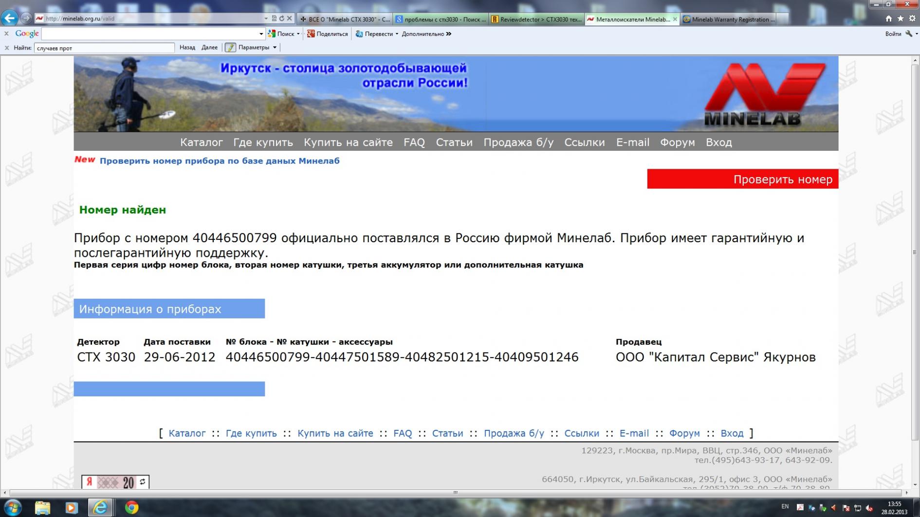

  19. ради любопытства проверил сегодня свой СТХ на официальность в России, здесь ..http://minelab.org.ru/valid
    ....никаких проблем нет гарантийное и послегарантийное обслуживание!
