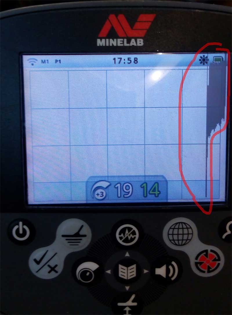

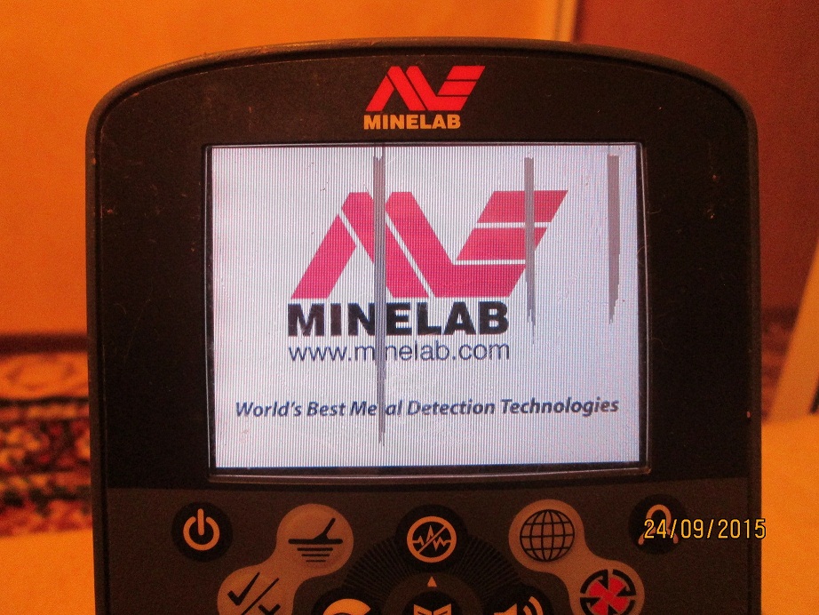

    Где то в нете есть инфа по поводу заморозки экрана. Вроде как помогает избавится от пятен. А так это симптомы перегрева экрана.

    Что то похожее уже видел
    дисплей тот же что и Whites V3i - такой же стоит в стареньких КПК Dell axim X5(только тачскрин снять)

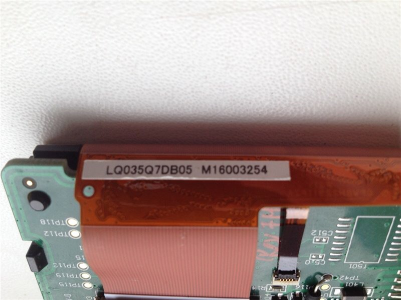

    Дисплей недорогой, завтра посмотрю от чего еще подойдет, говорят от 40 до 75$

    По поводу дисплея, на ебей тудей наберите етот номер с фото и выбирайте себе что понравится]

    Спасибо. Разобрал сегодня модель lq035q7db05. Достать такой можно на алиекспресс за 400 гривен) Буду менять. Так понял что надо потом резинку что идет под корпусом где экран тоже смазать смазкой силиконовой(думаю взять специальную в дайв центре)
