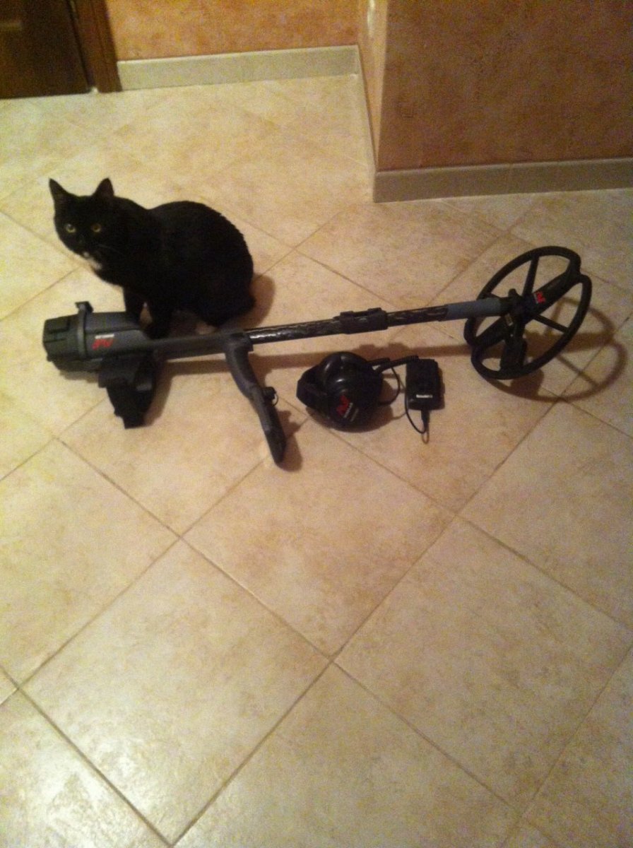

    Всем доброго времени суток. Приобрёл б/у прибор с рук с гарантией МДрегиона. Проверку подлинности ещё не прошёл, я так понимаю на этотнужно время. Такой вопрос, на приборе часть которая идёт после катушки серая, но в интернете на картинках она везде чёрная. Такое может быть?

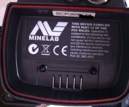

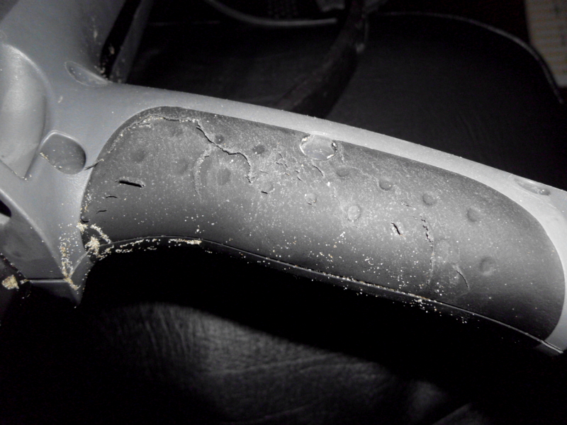

    Нашёл на заморском сайте что обязательно нужно силиконовой смазкой батарейный отсек смазывать, написано попадает вода и прибор начинает выдавать фантомы. А вот и износ ручки, но думаю его в перчатках и в песке затаскали не аккуратно хозяин пользовал.

    Силикон абы какой не подходит. И прокладку красную замените на черную 2 мм

    Прокладка по умолчанию нужна новая. Закажите обязательно.(когда менял предыдущий хозяин ни кто не знает) Это как ТО для авто. Прокладки есть в D.A.S У меня есть запас на весну. К лету закажу комплект.

    Спасибо! Обязательно сделаю, нашёл видео о том что меняются прокладки батарейного блока и ставиться резинка под закрутку ЮСБ. Про усиление кнопки пинпоинтера не могу найти инфу.
