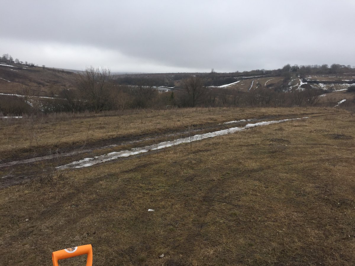

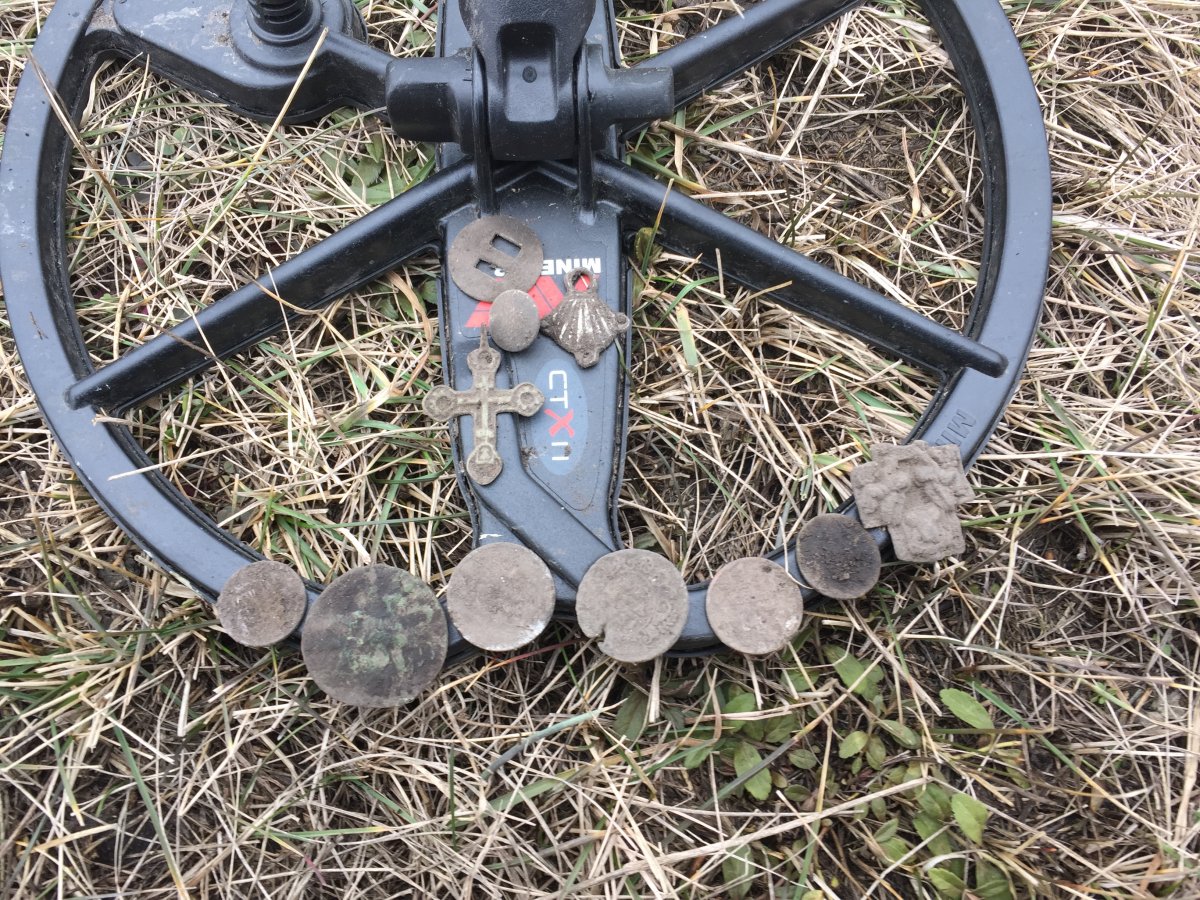

    Всем Привет!!! Ну вот наконец то и я выгулял наконец то этого чудо зверька, да и сезон 2016 заодно открыл и есть кое какие впечатления, они конечно неоднозначные пока и больше вопросов чем впечатлений. Но все по порядку. Прибор показался тяжеловатым( сравниваю с прошлым свои девайсом деусом) К звукам привыкнуть пока не смог, ходил бродил где то в районе 4 часов, понимаю что это ни очём, но все же. На полифонии чер мет звенит цветным металлом, почему? По звуку что то особо не получилось определять глубину залегания, опять же не понятно по звуку что лежит под катушкой. Как то все в одной интонации, может слон за зиму на ухо наступил конечно, ведь этого тоже исключать нельзя! На алюминиевую проволоку отклик просто замечательный, мой прежний прибор кажется и то не так ее отбивал. Чер мета гнилова почни не копал, самую малость. В основном гнилые крышки от банок, это мне ну очень понравилось. Со старым прибором гнилой жести особенно весной просто обкапываешься. Но как бы все не казалось странным и не понятным находки все же были и были они на выбитом месте, мною между прочим тоже битом. Прибор ли это, или оператор а может весенние грунты хрен его знает. Завтра собираюсь на дубль два. Посмотрим что будет дальше. Самому интересно до жути ......
