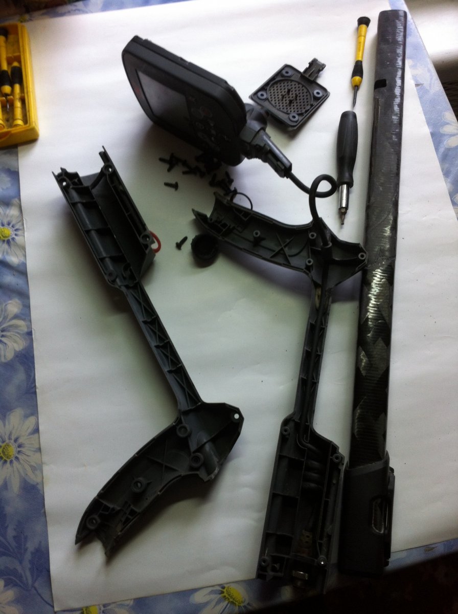

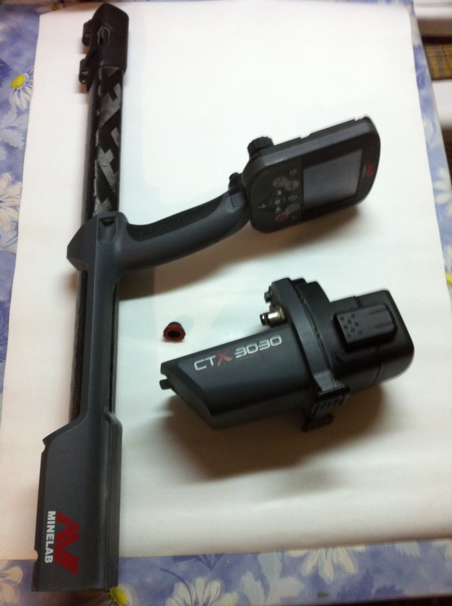

    Хочу в этой ветке разместить мой скромный отчетик по дополнительной герметизации этого чудесного прибора
    Все началось с того что позвонил товарищ и рассказал как его зозо потек три раза,по гарантии все делали,но вот беда гарантия имеет свойство заканчиватьс
    Чтоб не утопить прибор без гарантии,попросил меня помочь в доп герметизации
    Что из этого вышло буду выкладывать по мере продвижения процесса
    Вот несколько фото на которых сам прибор

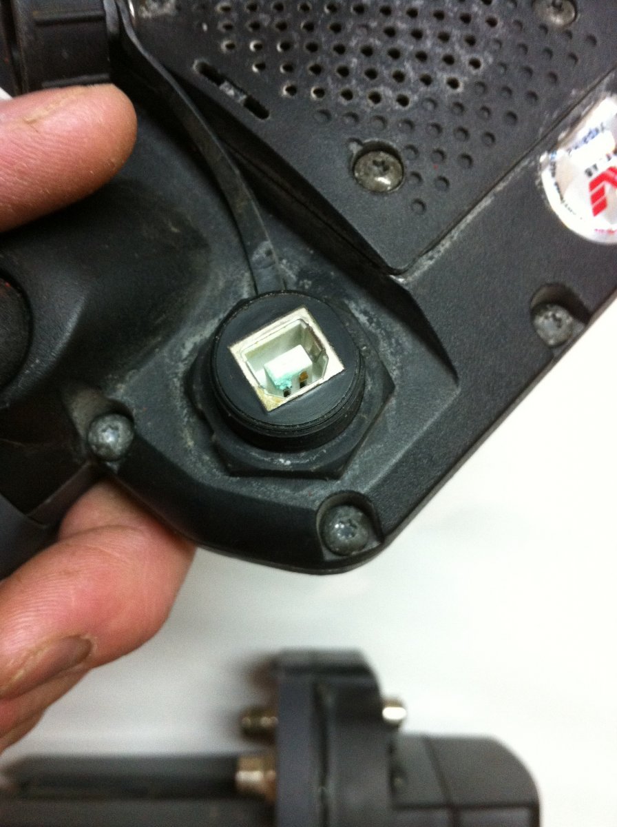

    И окисленный юсб

    Приступил к разборке
    Думал все намного сложнее,оказалось все просто
    При желании каждый сможет разобрать открутив все болтики которые видны,никаких скрытых болтов и секретов нет
    Мое имхо прибор ip 67
    То есть для кратковременного контакта с водой

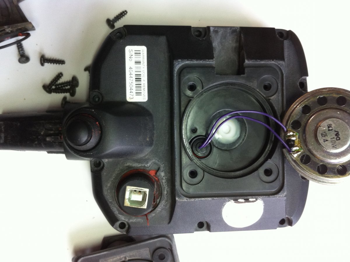

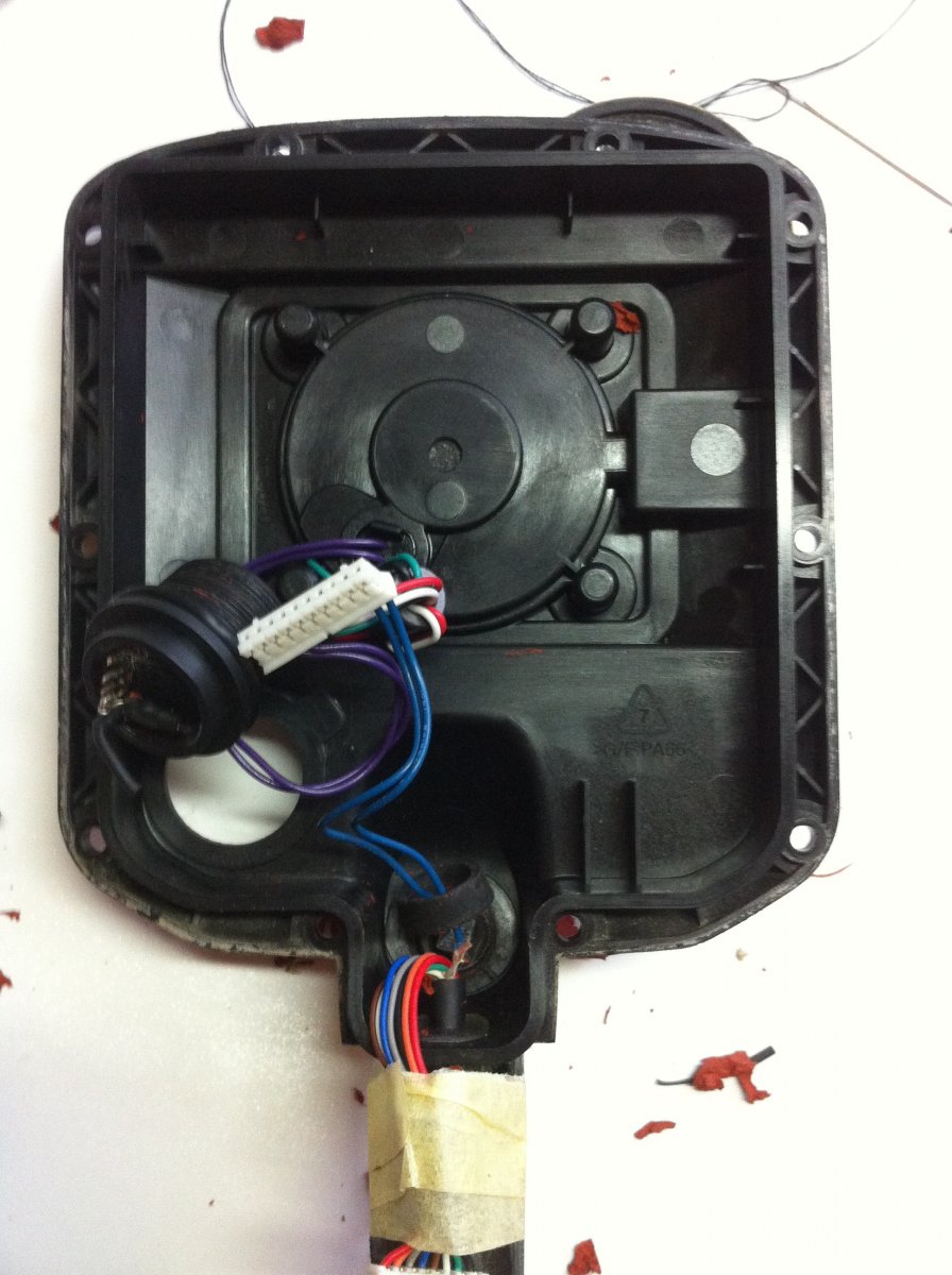

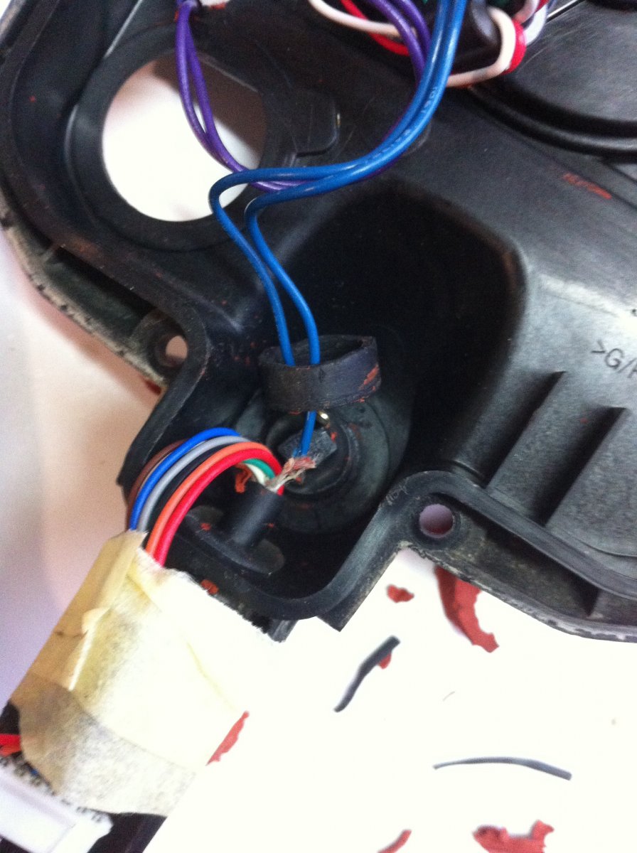

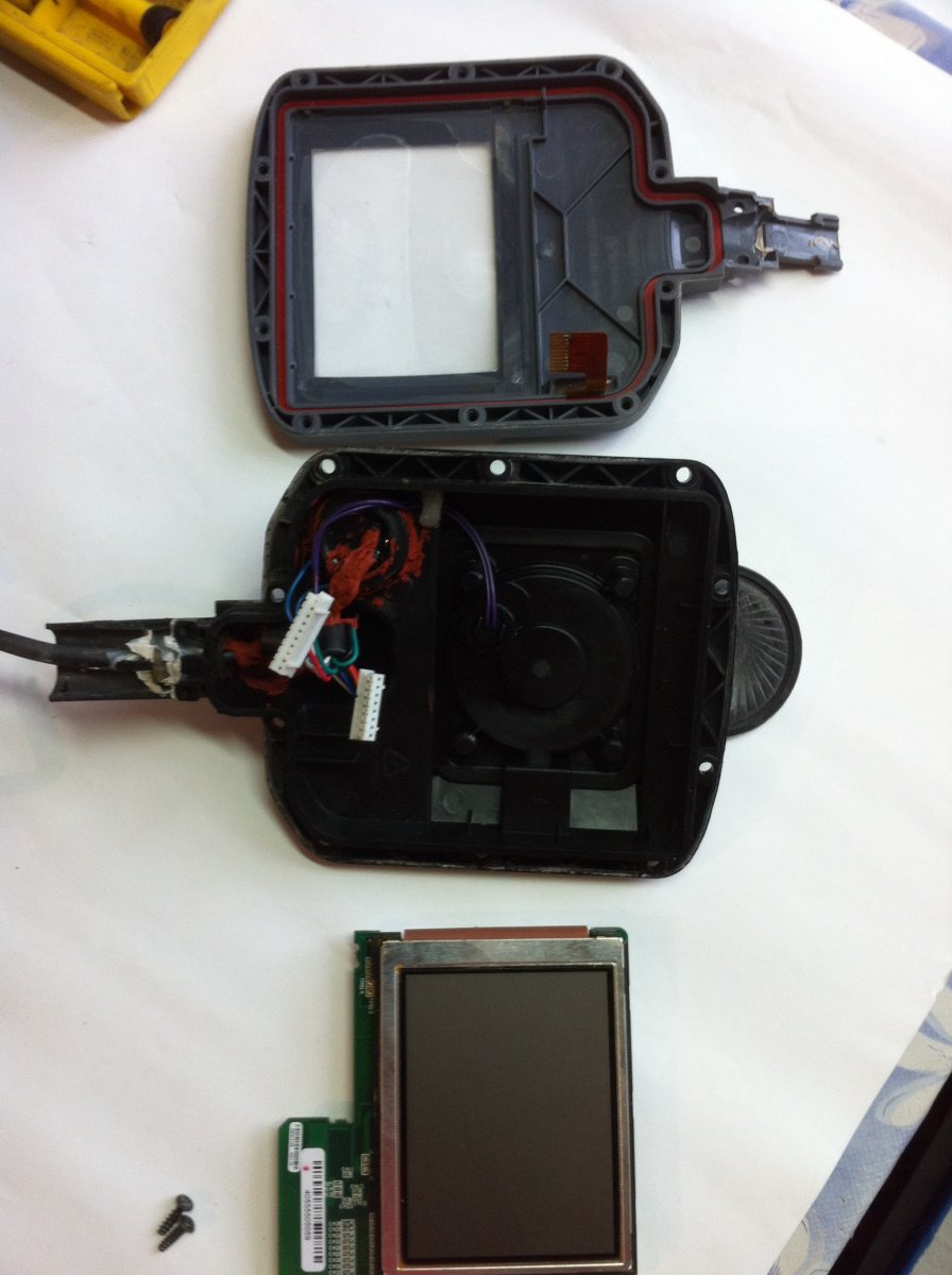

    Вот и продолжение
    Как видно на фото ни о какой надежной герметизации речь вообще не идет
    ОЧЕНЬ УДИВИЛО отсутствие гаечки на кнопке (вместо гаечки кусочек шлангочки)пинпоинта,это поямой доступ воды в схему
    Если у Вас так же,в чем я не сомневаюсь,приборы будут течь до бесконечности
    Почему не устранили это за три раза разборки в сервисе ? Я не знаю,на лицо полный пофигизм

    То что на фото очень далеко от того что в новом приборе, тут видно уже очень постарались внутри.
    Кстати что можно сделать с таким закисшим разьемом юсб ?
    Он поддается замене или промывке, я свой отключил изнутри сразу, 3 провода на шлейфе снял, один сам с собой не законтачит.

    А еще видно что прибор из первой партии, и скоро будет писец штанге верхней, ее перетрет корпусом, в новой версии эту проблемы вылечили резиновой втулкой заполняющей пустоту.

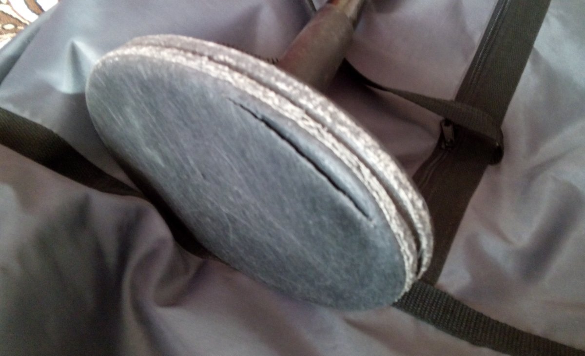

    Я юзаю , сравнить с 6" немогу у меня её нет. Работая с ней в воде нужно прижимать к дну , она всплывает.

    А груз в штангу не пробывал положить (вне зоны досягаемости катушки) что бы тонул... вес 6 дюймовки - 480 грамм с защитой и проводом, померяйте свою и разницу между весом придумайте куда примостырить.... Может фторопластовую втулку у болта примотать хомутом...

    Да так и сделал, под рукояткой прикрутил на резинке 300гр. чтобы съёмный был.
    На счёт находок лучше чем штатная, серёжки,крестики 0,6 - 0,8гр видит, цепочки тонеькие на замочек, если круглый то в притык . Можно сравнить с катушкой Нел Снейк - 3.5х6.5 .Только у коилтек захват площади больше.
