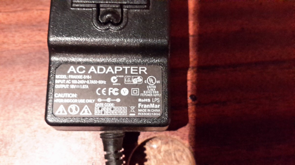

    Добрый день. Уважаемые пользователи стх 3030, нужна Ваша помощь. Приобрел прибор без зарядного устройства для аккумулятора, может кто то сможет померить напряжение на контактах зарядного устройства! Посмотрел цены на новое зарядное и немного обалдел. Ценник не реальный.
    Как я понимаю в самом аккумуляторе стоит контроллер заряда, поэтому ему достаточно подать нужное напряжение и... по идее... будет мне счастье )))
    За ранее спасибо.

    Тестер выдал 17.7 В.

    Спасибо, но меня интересует не входное напряжение на "стакан", а непосредственно напряжение на пяти контактах "стакана". Как я понимаю, один из крайних контактов это "-", а вот что на остальных вопрос.

    В разной последовательности подсоединения 4.95 или 0 В. Завтра распишу по порядку

    1-2-3-4-5
    1-2# -0.4В
    1-3# 4.55
    1-4# 4.55
    1-5# 4.55
    2-3# 4.96
    2-4# 4.96
    2-5# 4.96
    3-4# 0
    3-5# 0
    4-5# 0

    А еще вопрос, минусовой щуп Вы всегда держали слевой стороны стакана ? Я имею ввиду, что в процессе измерения Вы не меняли щупы местами? Просто немного смущает полярность на контактах 1-2.

    При перемене щупов выдает 0.4 -4.55 -4.96
    Минелаб чето намудрил) или мой китайский тестер, одно из двух.

    Вы ет поосторожней с литием они очень не любят перезаряд и короткое замыкание
    Литий должна заряжать зарядка которая знает что она раряжает, безконтрольно подавать питание прямо на банки черевато.
