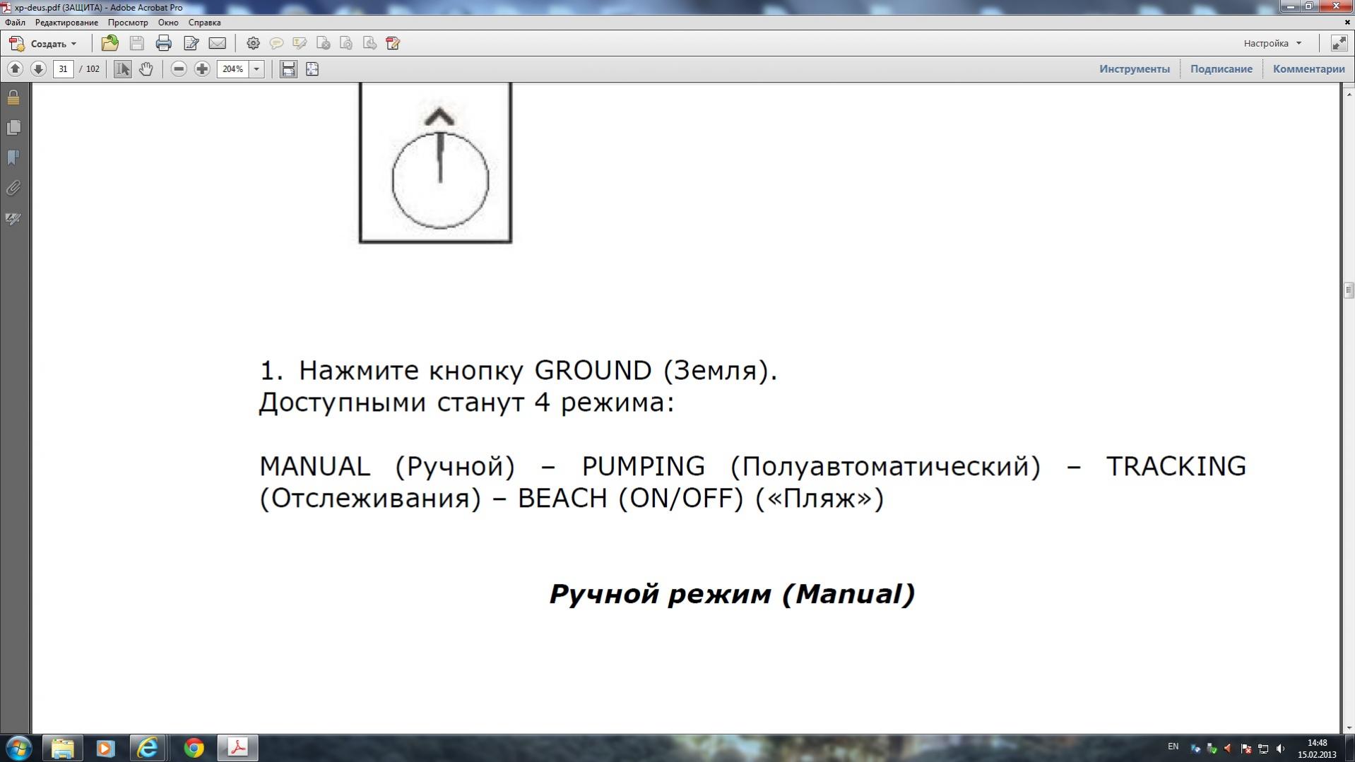

    как видно с родной инструкции....
    Нет там автоматической отстройки! только время от времени опрос по грунту, слежение, и т.д. ниже по инструкции все описано.
    ..........СТХ постоянно (не время от времени) следит за грунтом и при изминениях сам производит коректировку( не надо отвлекаться ...оооо функция слежения за грунтом мне говорит что земля то поменялась ..и опять гоняй вверх вниз катушкой или в ручном подганяй), он сам отстраивает в реальном времени ..и это можно заметить только по окошку которое выпригивает в нижней части экрана СТХ.
    ............ смутило в инструкции Деуса ...что прямо так нагло и пишут что реагируэт на горячии камни, кирпич , керамику!... и какоето оправдание ..это чтоб Вы могли это или это. фигня корочче)))
    У меня нет никаких проблем с камнями, керамикой окалиной !!
    .....в инструкции встретил также четко прописано до 12 часов работы катушки ( с пометкой в зависимости на какой частоте работает).
    ..... и както я протупил ..ток щас понял .... оказываеться Деус то одночастотник !!!!! я то думал что 4-частотный мультик))... работает ТОЛЬКО на одной частоте с предложиных четырех.
    ....http://xpdeus.ru/files/xp-deus.pdf

    есть авто отстройка от грунта, если идёшь то с сменой значения грунта то автоматом включается такое значение на нем(так как показывается 2 значения- реальный грунт и отстроенный грунт в реальном времени) ,и есть ручная например поставил 76 и ходишь постоянно на етм значении.могу вечером видео снять...
