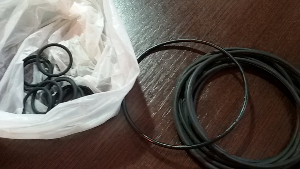

    Случайно не нашли где такие уплотнительные резинки у нас найти? За бугром под 20баксов комплект.

    Я пробовал искал во всяких магазинах с сантехникой. Нашел похожую правда не круглую. Вошла идеально в гнездо, но вот к сожалению она слишком твердая из-за чего не получается аккумулятор нормально вставить)

    Кстати, сделали мне резинок для блока и usb отсека, ребята сами делают любой размер, могу поделиться кому нужно. Подошли идеально, тестил правда пока только в ванне))
