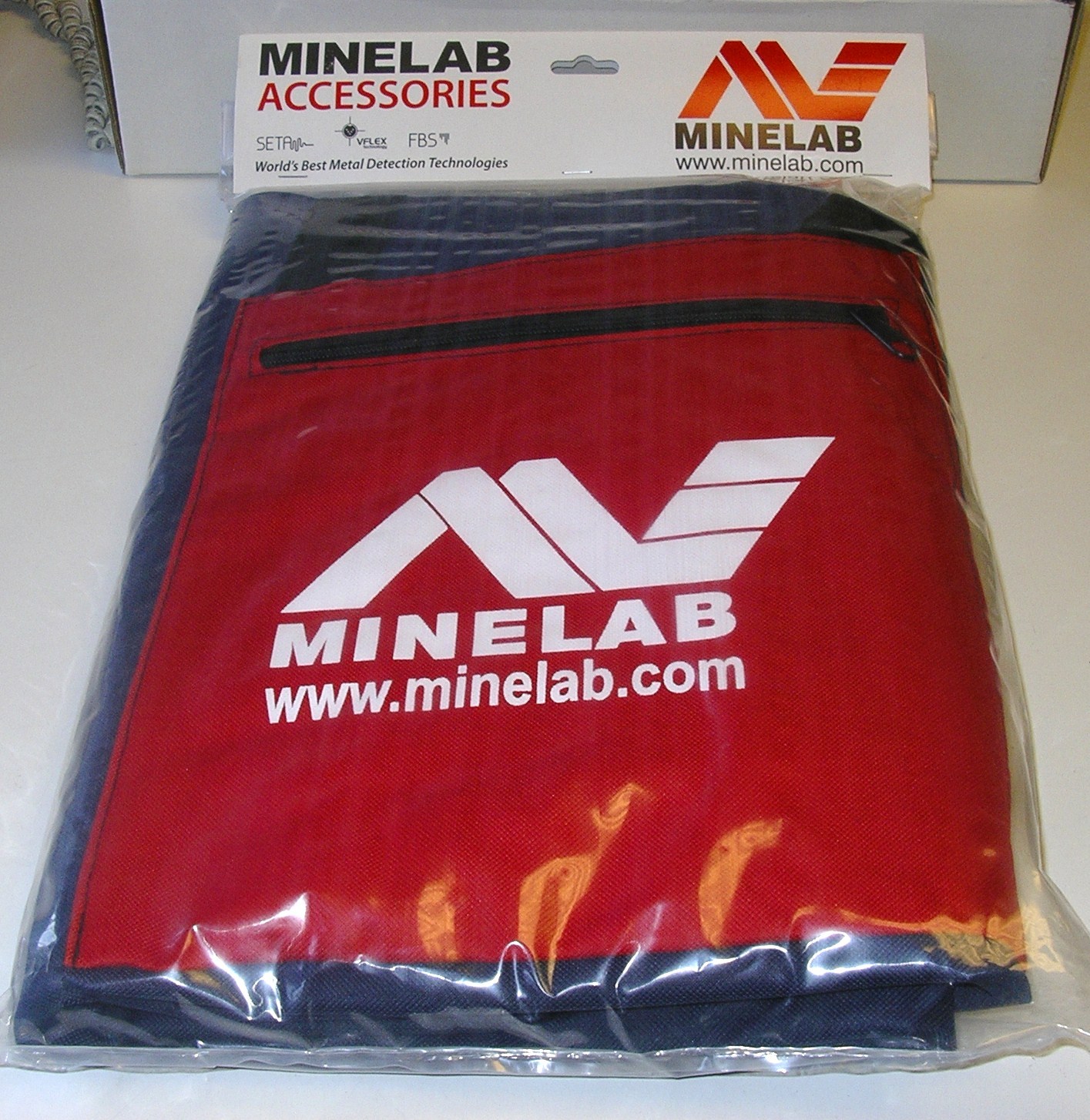

    Пришел на конец-то ко мне заказ)
    Рюкзак minelab..
    К нему в комплекте были
    1) Фляга
    2) Фонарь
    3) Аптечка
    4) Компас(как у школьников на рюкзаках)...
    5) Кепка
    6) Сумка под находки
    Так же пришли 2 скуба. Большой и маленький.
    И вот такая лопата [​IMG]
    Лопата думал легкая... На самом деле весит где-то 3-4кг... Но она удобная и высокая.
    А так же пришла накоец-то... Барабанная дробь)) Катушка Coiltek
    Пока проверить ее нету возможности. Но в течении недели постараюсь проверить)
    kurbisan подобається це.
