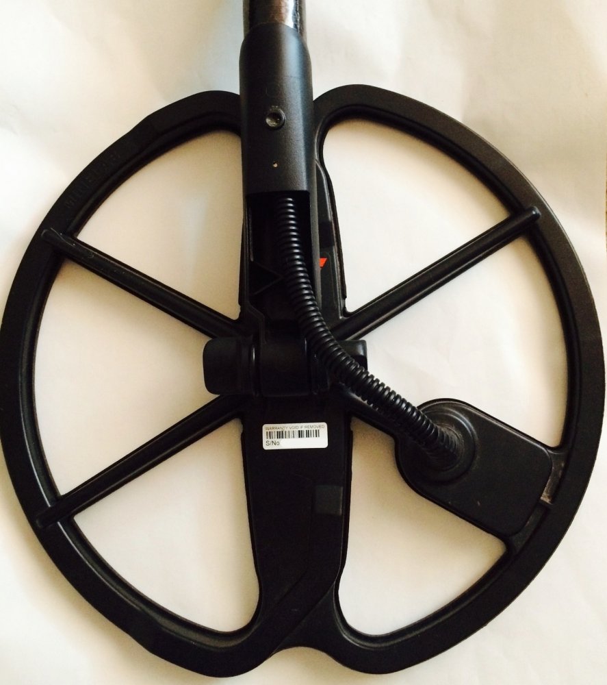

  23. Anatol_AA
    Anatol_AA Major
    2.618
    Київ
    Спасибо за подсказку!
    Посмотрел на провод от катушки на своем МД в указанной проблемной точке: в месте выхода кабеля из штанги обнаружилась еле заметная потертость изоляции (МД с января 2014 г.).
    Подошел к вопросу защиты кабеля немного по-другому: поверх кабеля на всю длину прямого участка (от входа в катушку до начала витой части) одел гофру. Как по мне - получилось симпатично и функционально.
