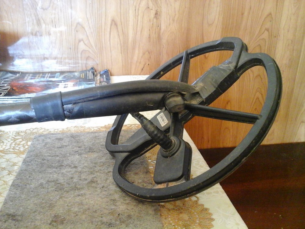

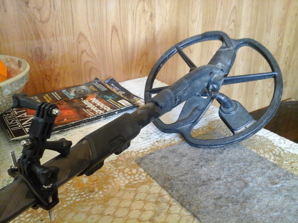

    НО !!! ЕСТЬ 1 НЬЮАНС, советую всем обратить на него внимание- недоработка производителя:
    Когда мы ходим, то время от времени поправляем катушку об грунт в зависимости от рельефа местности и провод который входит в штангу от катушки снизу трется об ОСТРУЮ КРОМКУ штанги (литье на заводе не обработанное). Как я заметил? Я сразу обмотал изолентой провод от выхода из катушки до начала витой части и когда в процессе копа заглянул как там обстоят дела, т.к. острая кромка мне сразу не понравилась, то увидел что изолента в месте захода- обтрепалась и это за 1 выход !!!!!! Представляю что было бы с обмоткой провода. А для тех кто ходит в воде, если провод нарушит изоляцию, то это прямой путь воды в мозги катушки!!!!!
    Лечится: берем кусок гофрированной изоляционной трубки, которой обматываю провода сигнализации перед прокладыванием в машине, одеваем сверху на наш провод и вуаля, но перед этим обрабатываем надфилем и шкуркой до гладкого состояния...
    У кого такая засада? Торопитесь, не прозевайте, а то потом прибор потеряет катушку, думаю в этом проблема у большинства!!!

    Я ету проблему сразу заметил.провод в етом месте силъно начел протератса.зделал просто и ефективно.с какоито пластиковои трубы срезал половину иприматал с низу изолентои.наверху с камеры велосипеда.по колхозному но помогает.
  11. ..... удрючающий видон .....
    а не проще взять провод в одинарной изоляции ( сечение 3,5мм), ножом вдоль распустить , вытащить провод и уложитить изоляциию на край "острой" части откуда выходит провод?! Для уверенности еще и на клей усадить...
