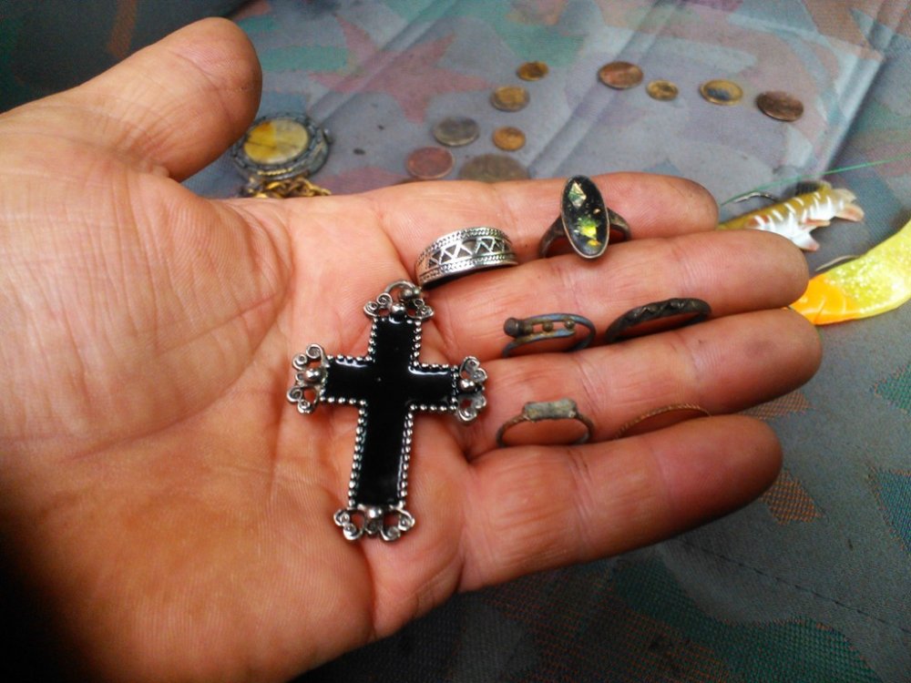

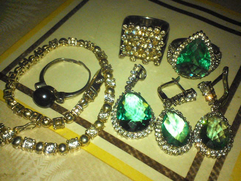

  3. ARTURO13
    ARTURO13 Schütze
    По пляжам класно ходитъ,без проблем.
    горлинский, ХапалАнДаг, zozovod та ще 1-му подобається це.

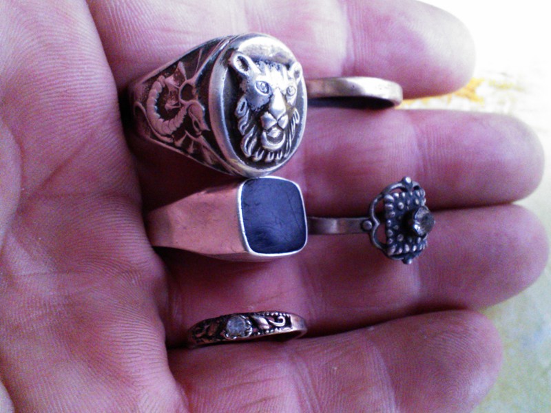

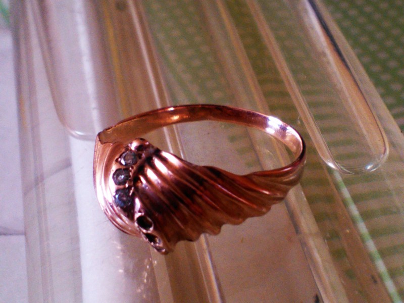

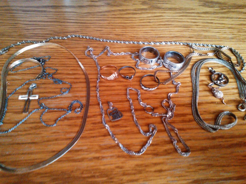

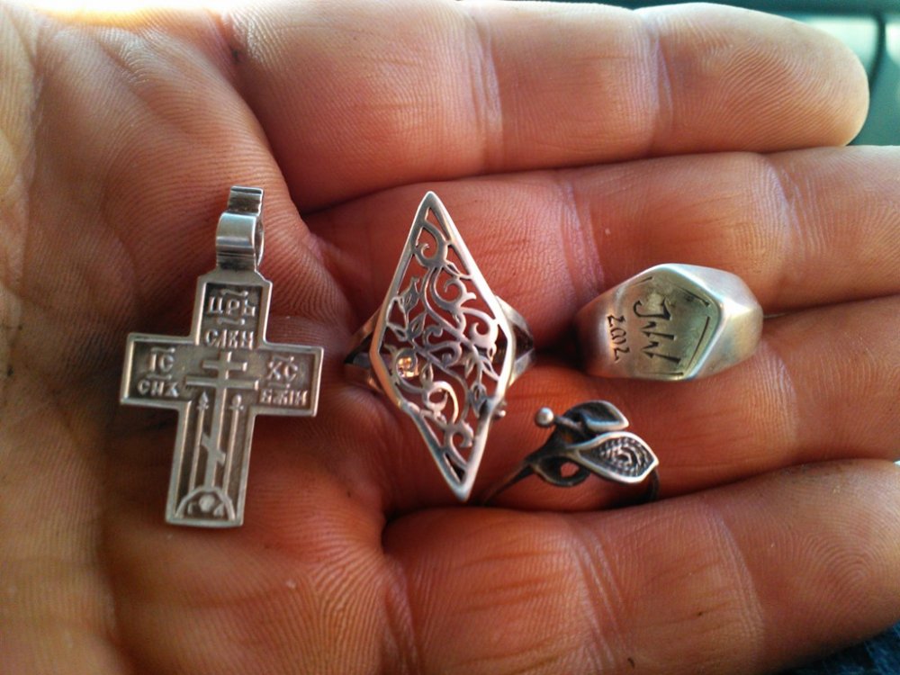

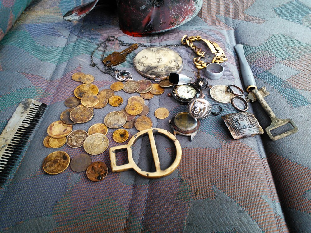

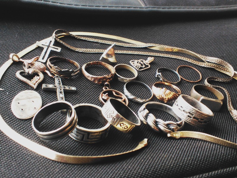

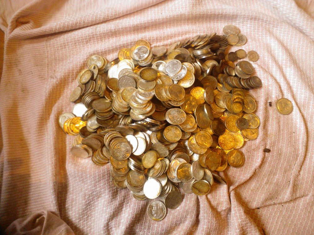

  5. ARTURO13
    ARTURO13 Schütze
    За сезон канешна больше набралосъ,ето малая частъ,манет море.

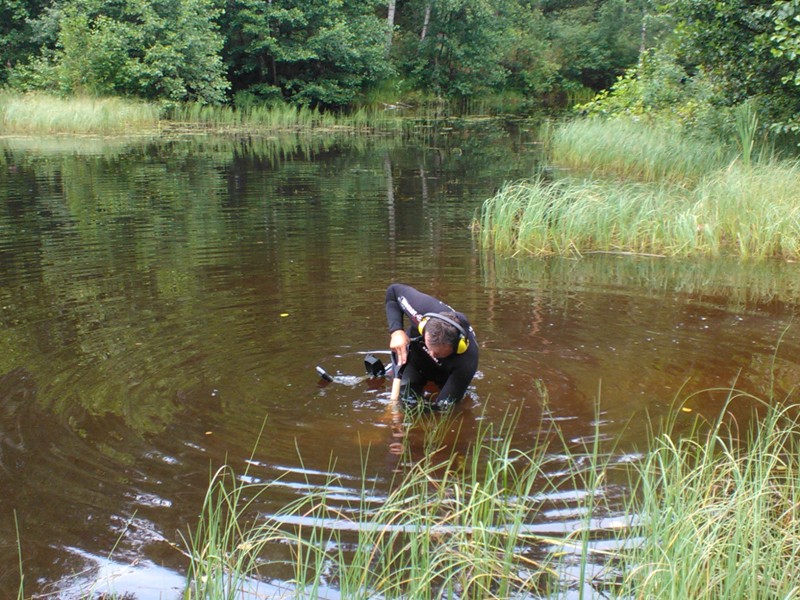

  6. fenyks
    fenyks Feldwebel
    1.658
    Прикарпаття "БандерштаТ"
    пляж морской ?
    или озера, реки?
  7. ARTURO13
    ARTURO13 Schütze
    озера, реки.
  8. ARTURO13
    ARTURO13 Schütze
    А по суше,тоже нормально,,каждому желаю такоэ наити...
    zozovod та fenyks подобається це.
  9. ARTURO13
    ARTURO13 Schütze
    в утубе,,,скопируите,,Мои настроики CTX 3030.,,толко што папробовал снял на телефон ,я думаю главноэ покозал,,,там грунт и морская вода ето по обстаятелствам.надеюсь камуто пригатитса.
