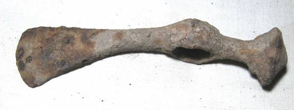

    Слушать надо Зозо тоже услышит...но..все в операторе...и удаче.... например боевые топоры должны как водится звучат как цвет.... вот и никто и не копал его...а парень сзади нас просто копнул от делать нечего в итоге скифский чекан....прибор Ася....все большое железо звенело как надо именно этот топор не звенел вот вам и все... даже когда вытянули и вытерли ...не звенел...
