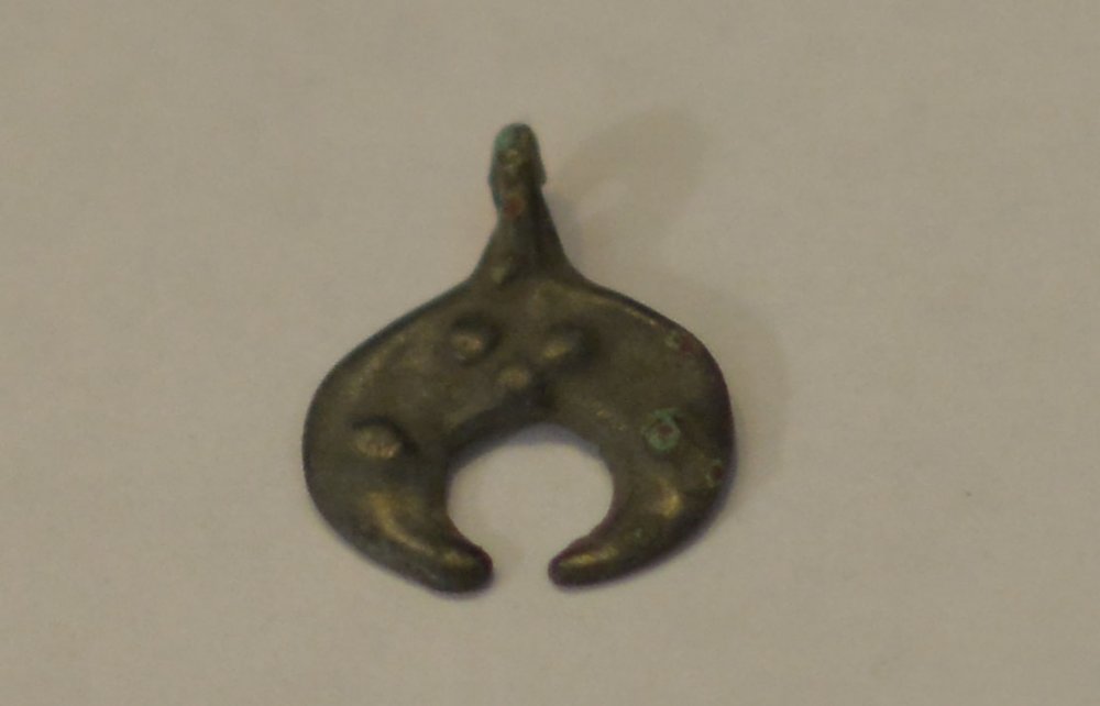

    ...............В общем прибор понравился......поднял Лунницу после 11 человек которые шли цепью...перед мной...
