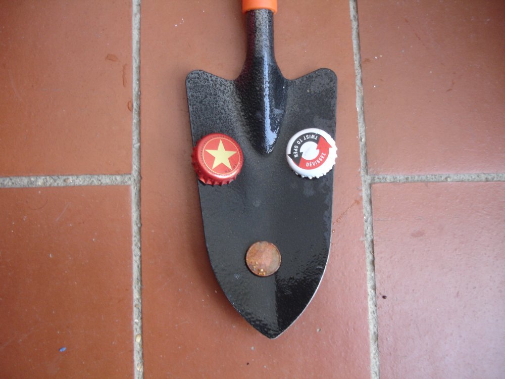

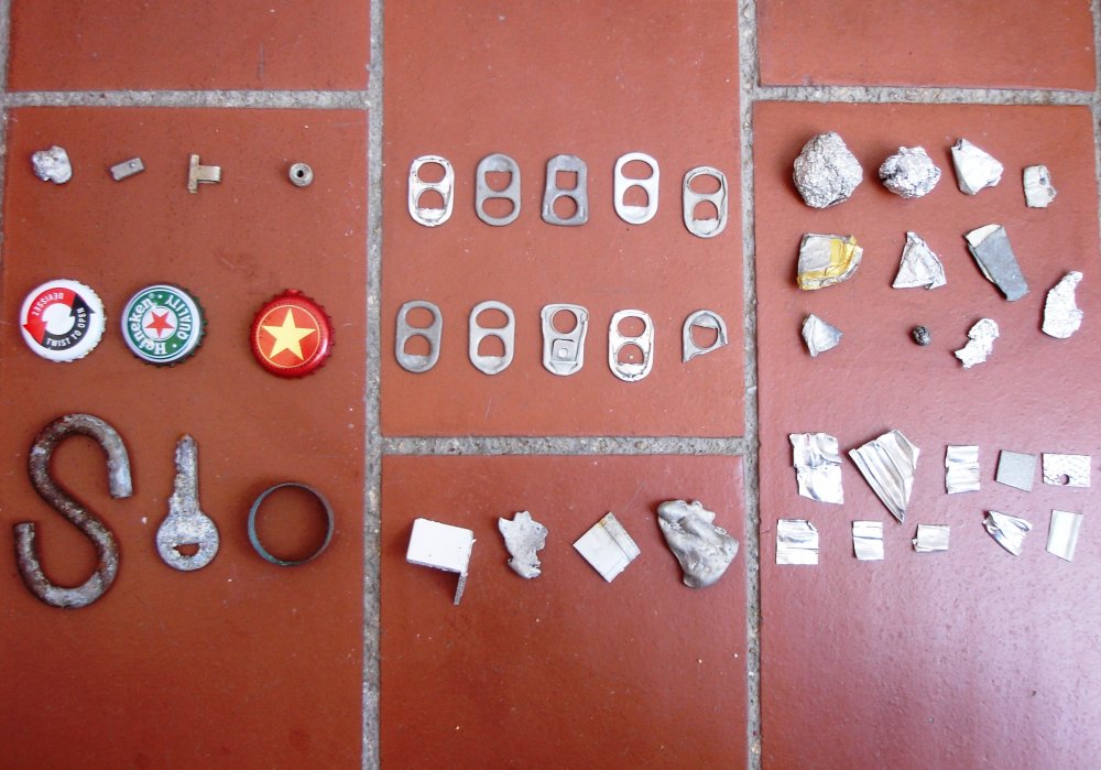

    Ещё решил поделиться некоторыми мыслями насчёт "нежелательных" и "попутных" находок
    Пойдём слева на право по квадратам
    1. Мелочёвка цветная, обломки всевозможные - прибор выдаёт 12/31 - 12/41 - монетный сигнал, придётся копать!
    2. Пробки от бутылок - прибор выдаёт 01/13 - 05/21 - на третий коп уже не ведусь!
    3. Ключи, кольцо от медной трубы и т.п. - сигналы самые разнообразные, придётся копать чтобы не пропустить чего интересного!
    4. Кольцо от банки - я их уже ненавижу - прибор выдаёт 12/08 - 12/16 - сигнал золотишка, придётся копать!
    5. Куски аллюминия и похожее - прибор выдаёт 12/41 - 12/43 - монетный сигнал, придётся копать!
    6. Фольга - тоже ненавижу, но уже отличаю - прибор выдаёт 12/04 - 14/12 - сигнал схожий с золотишком, но звук хрюкающий!
    7. Кусочки жести заботливо разбросанные по пляжу - прибор выдаёт 12/04 - 12/10 - сигнал золотишка, придётся копать!

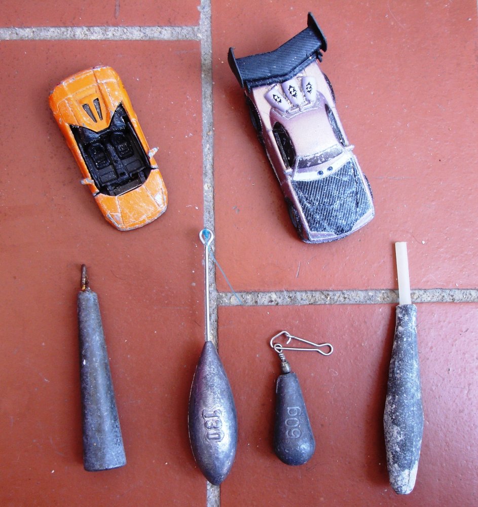

    теперь немного о сопутствующих находках
    8. Ламборджини и прочие - 11/37
    9. Грузила свинцовые - 11/3
