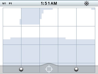

    Сейчас включил МД (дома в комнате). Нажимаю меню высвечиваются режимы:
    Монеты, Пляж, Реликвии, Серебро, Парк. Слева на каждом из перечисленных режимов нарисован силуэт экрана с маркировкой М1, М2, М3, М4, М5 , соответственно. М1.....М5, это я так понимаю Маски. Маска (я так понимаю) - это типа установленного шаблона настроек производителем МД.
    Например, выбираю Пляж. Высвечивается: Выбрать, Редактировать, Удалить, Сохранить как новый, Сбросить режим.
    Нажимаю "Выбрать". Что я вижу? Экран разделенный клетками. По средине экран разделен на 2 цвета (белый и голубой).
    Вопрос №1 - что обозначает каждый цвет?, что означают клетки делящие экран (или это так ..). В левом верхнем углу написано М2 Р1. М2 я понимаю Маска 2 режим Пляж, а что такое Р1 ???

  17. ...........голубой цвет обозначает, что детектор бутет отклонять цель которая будет определяться в том секторе где есть "голубой"...........это дискриминатор.
    ...........все что осталось на экране и не "голубое" детектор будет принимать как цель для обработки и вывода всей возможной информации на экран и на динамик.
    ...........по умолчанию в приборе уже заложены маски Монеты, Пляж, Реликвии, Серебро, Парк. выбрав любую маску к примеру "монеты" вы можете сразу создать вторую маску "монеты" с личными настройками ( чувствительности, дискриминации, отклика, востановления, разделения и т.д.)
    .........чесно говоря настройки личных масок проще делать не на самом приборе а в XChange 2 и после создания маски залить в СТХ

  22. на видео нет никакого меню....экран в рабочем состоянии в процесе обнаружения целей и вывода инфы на экран. То что снизу экрана, с красным кружком по середке,- это работа пинпойдера! У Вас тож самое будет когда кнопку на тыльной стороне ручки нажмете)))
