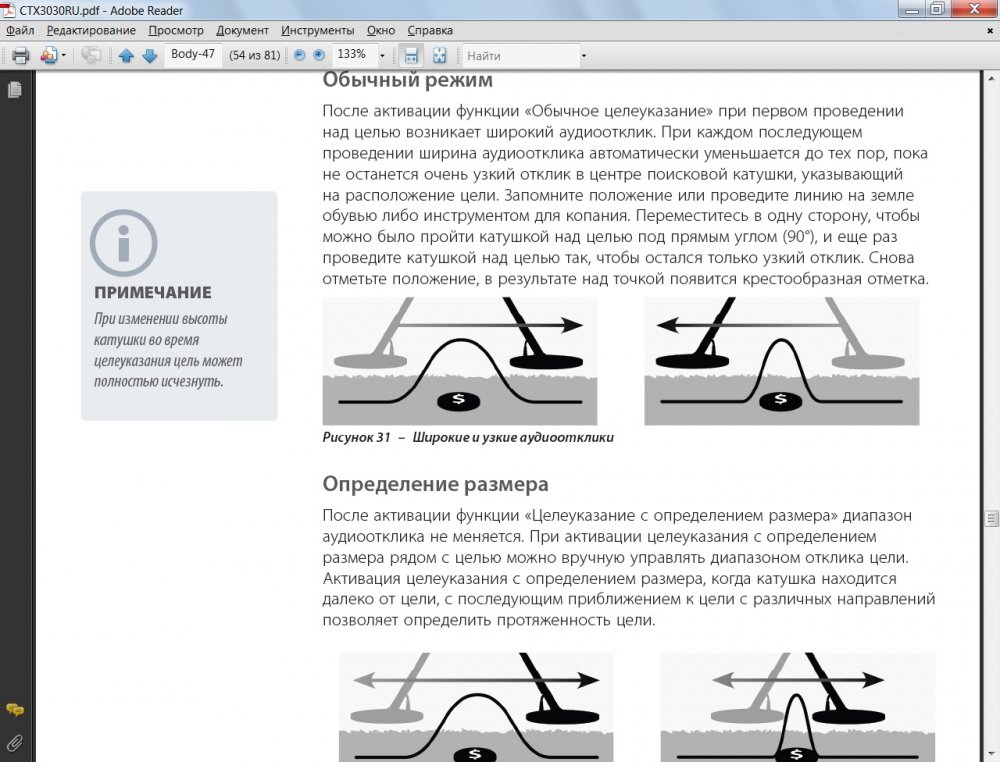

  18. shugart
    shugart Schütze
    Beiträge:
    57
    Приветствую всех!
    Подскажите пожалуйста такую вещь. Когда пином поймал цель, на экране целеуказатель показывает тип металла, это или кружок в цветном секторе или красный квадрат в железном секторе. Насколько можно пину доверять?
  19. ..... Доверять можно!!! , что пин прибора точно поймал цель и на экране более менее будем видеть величину обьекта
  20. shugart
    shugart Schütze
    Beiträge:
    57
    Это как?! Можно поподробней?
  21. Задача пина не отображать вид метала, а указать точное место под катушкой!!!!
    .... То что отображаеться на экране это трасер цели и его величина... Чем больше цель тем темнее ее отображение на экране
  22. shugart
    shugart Schütze
    Beiträge:
    57
    Что то я не понял. Пойду курить инструкцию.
  23. ..... Не инструкцию курить надо ... Включить прибор и понять о чем разговор идет, проводя эксперименты ..... Но если не интересно... То можно курить... Инструкцию
  24. shugart
    shugart Schütze
    Beiträge:
    57
    Я вот собственно почему спросил, при проведении катушкой над целью, с нажатой кнопкой целеуказателя, на экране в рабочей его части, отображаются символы, иногда один кружок в цветном секторе, иногда два в цветном , иногда красный квадрат в железном секторе, а иногда и то и другое. В нижней части экрана, красный кружок мечется помогая, поместить катушку прямо над целью. При этом аудио отклик может менять свою продолжительность в зависимости от размера цели. Чем меньше цель, тем короче аудиоотклик. ЧТО показывает экран с нажатой кнопкой целеуказателя? В инструкции про это что не нашел.
  25. ..... Ве верно Вы описали... Основная задача это центр цели под катушкой, на это появляеться полоска с центром по середке внизу экрана... И "шарики" двигаються по этой полоске ( ближе к центру , в центр экрана, дальше от центра, к краям экрана). На экране в этот момент могут оставаться значения по типу метала... И при центровке цели остаеться трасер от цели на экране... Чем больше цель тем сильнее трасер. Другими словами не обращайте в момент работы пинпойтера , на значения дискрима на экране... Когда включаете пин, прибор переключаеться в другой режим работы , и выполняет совем другие задачи......
    .... Вам сложно бросить на землю гильзу и поганить прибор над гильзячем?! Проведите эксперименты ... При пинпойтере подымите катушку вверх , или опустите над гильзой ... Вы сразу поймете о чем я Вам пишу.
  26. shugart
    shugart Schütze
    Beiträge:
    57
    Спасибо за объяснение.
