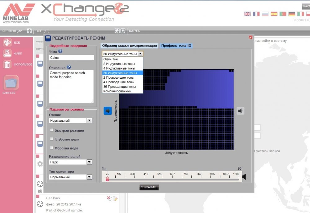

    . переведите прибор на пятитональный режим озвучки
    У меня такого нет см. картинку
  19. есть !!!! это "комбинированый!, разные типы звука деляться по озвучке на "FE", а другие на "СО", совмещенный режим имеет 50ти тональный, и комбинированый ( 5титональный).
  20. shugart
    shugart Schütze
    57
    Спасибо просветили.
  21. внимательно прочтите о работе с вариантами звука,.... есть вероятность случайно так настроить, что некоторые виды метала не услышите, а только увидите на мониторе!!!!!. Потому разберитесь что озвучивает исключительно "FE", что исключительно "СО", и какие озвучивают "FE/СО"!!

    Да у меня пока все настройки случайность.
    А где почитать про озвучку, не в инструкции, она написана коряво, может на сайте кто писал?
