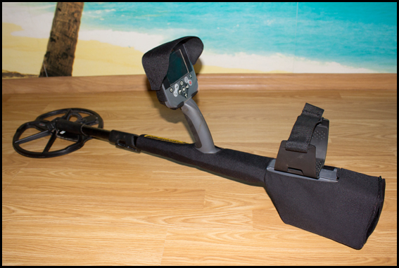

  8. Soun
    Soun Schütze
    24
    Москва
    Спасибо, sharks! Приятно увидеть свое творение (я имею в виду комплект чехлов для CTX 3030).
    Если кому-то будет интересно, сейчас в наличии 4 расцветки комплектов чехлов. Плюс, есть новая вариация с солнезащитным козырьком. Также есть чехол для модуля WM10, разгрузка и сумка для переноски.
    Если интересно, пишите. Все в наличии. :)
    У меня у мужа тоже CTX 3030. Вот сшила для него новую вариацию чехла.
