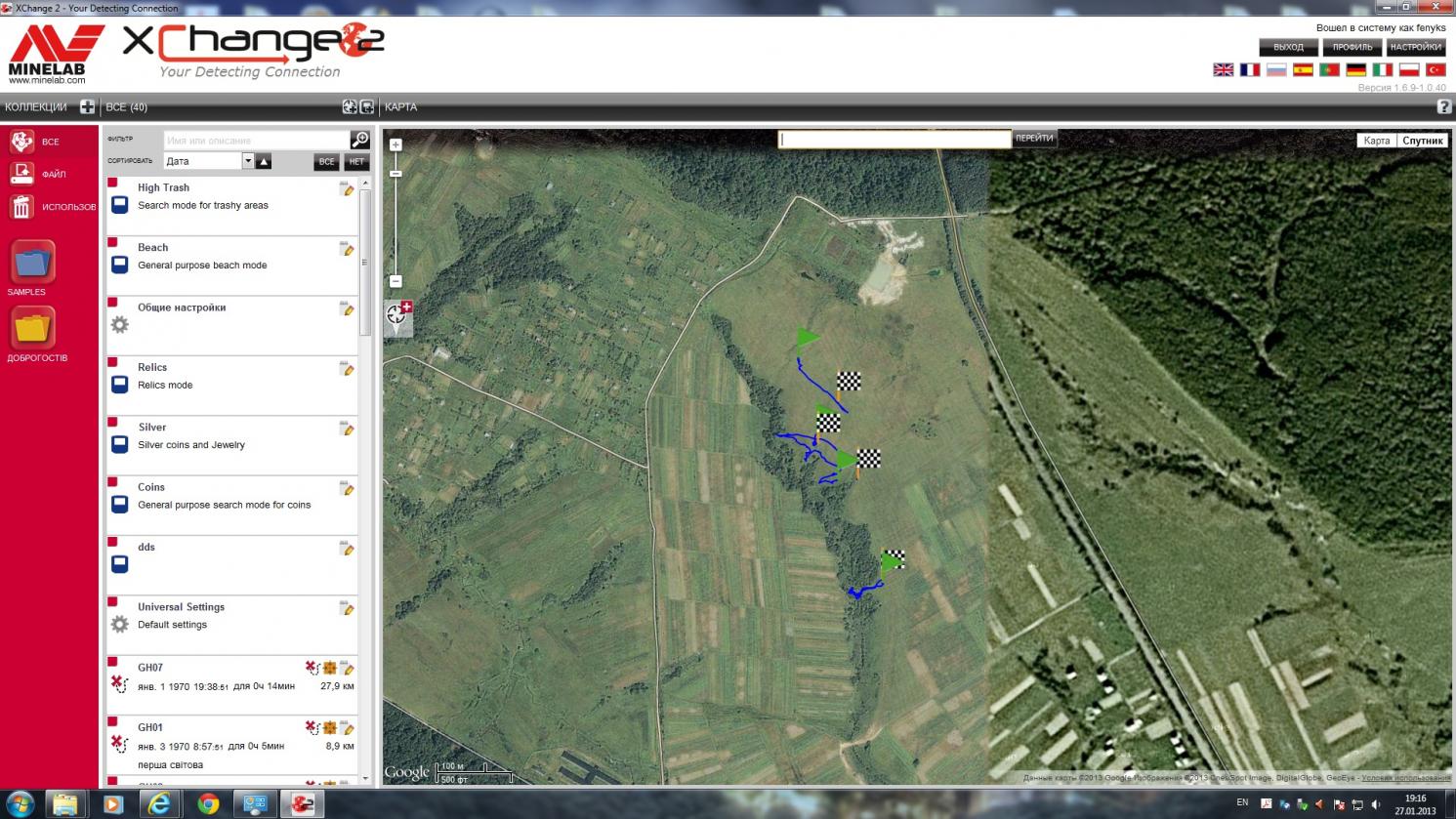

    По теме GPS трекера....
    Первые дни не использовал, видать бошка болела над тем как правельно настроить прибор. Позже включил трекер..... как оказалось удобная "хрень" постоянно ведет запись прохода местности. Однажды помогло))) вышли на новое место ... проблема заключалась в том что на хребет вылезли по склону (сойти с хребта в любом месте не получиться. кувирком пойдеш ) чуть не расчитали время ....все знают что в лесу темнеет быстрее. Пока дали заднюю пришла ночь( фонарика с собой не брали так как шли типа в разведку), начали спускатся с хребта ...а хер там !!! ....присели на перекур думать как быстрее сойти и добратся к машинам. Напарник спрашивает ..ти трекер включал?! я и забыл что можно по записи трекера выйти на первоначальную точку ...
    Поковирял прибор ...нашол запись, включил отображение записи трека "прохода" встали и пошли. Шли долго в темноте ...но вышли на то место по которому взбирались на хребет! без этого думаю не один час бы терлись на высоте))) кстати в приборе есть компас, и часы .
    ....кроме того что на практике трекер оказался полезным, все записи без всяких проблем сливаются в прогу XChange 2, и автоматом привязываются к карте ГУГЛ.
    Теперь постоянно с включонным трекером, после каждого выхода сливаю в прогу "проход". есть там ещо одна возможность. правда я с ней ещо не разбирался...... при обнаружении интересной находки можно в трекере привязать место самой находки, как на самом маршруте так и с отображением на экране координат!

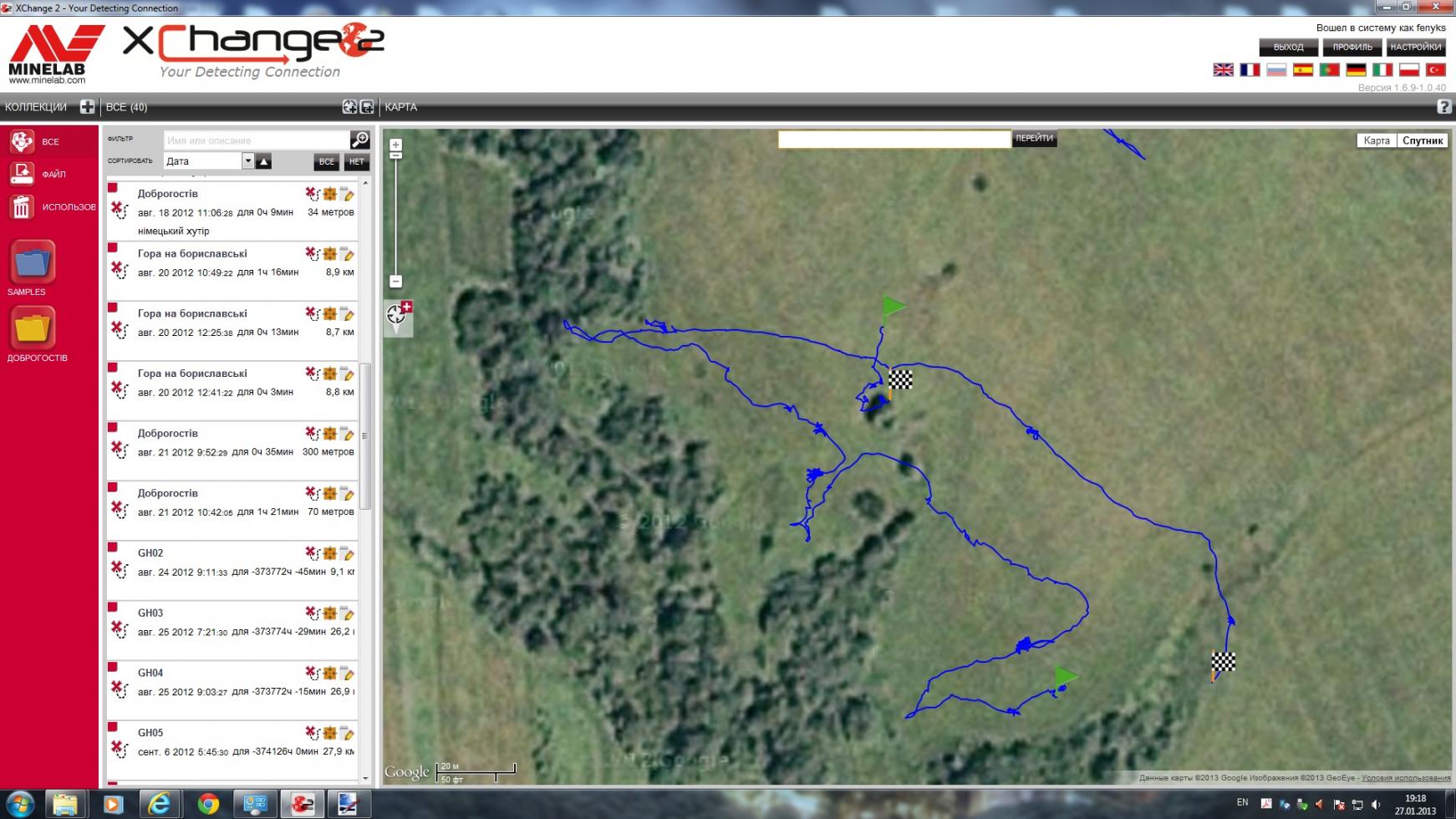

    Вот как выглядит запись "GPS трекера" .... зеленый флаг начало записи, шахматный,- конец записи.
    В самом софте XChange 2, Вы уже можете на трекер прицепить свои находки или прицепить точку (к примеру ...где нашли складировку ВОПняка, и чтоб к предкам никто с любопытных не улетел, скидываете координати с точкой .... к примеру на сайт МНС).
    Прицемить место с находкой можно и прямо в металодетекторе, находясь возле места самой находки!!!... но увы, ...как и писал выше, пока что я на приборе этим не занимался.

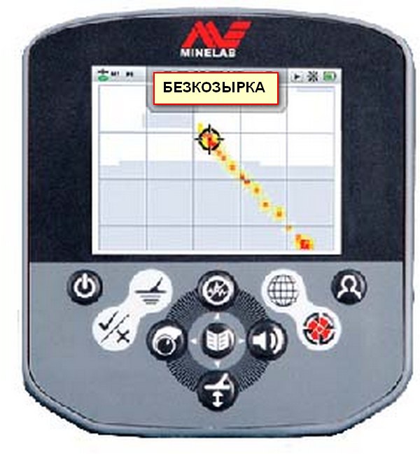

    Ручка держателя и сам блок с екраном, динамиком и педалями.
    Ручка крепкая в руке лежит удобно. Блок управления прибором также сидит крепко, выбор настроек и все остальное что связано с кнопками .... прямо при проходе можно перебирать, реакция прибора мгновенная. Есть недочет с экраном ... чтоб нормально и читабнльно все наблюдать, солнечным днем, необходимо подсветку выставлять на максимум. Покрытие экрана всетаки бликует и иногда приходиться прикрывать рукой экран.
    Кнопка пинпойтера расположена в сторону катушки на ручке. Когда четко вычисляеш цель и жмеш на нее.... палец почемуто быстро устает.. и прибор в руке соскальзывает и упирается экраном в руку...другими словами, както не совсем удобно и комфортно.

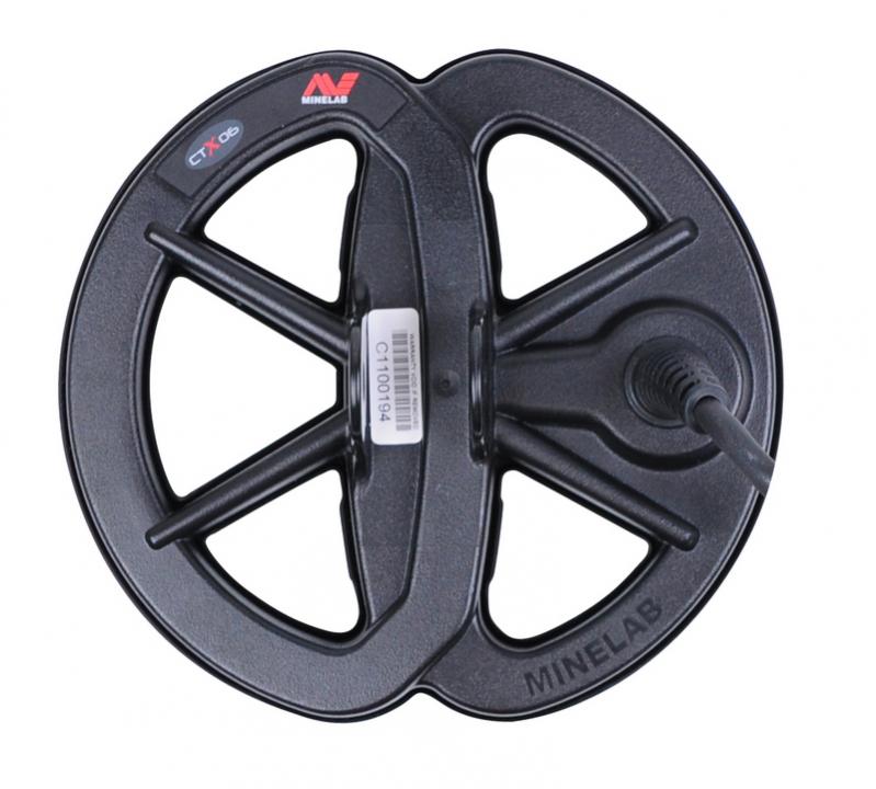

    На сегодняшний момент из навесного на CTX 3030, уже в продаже:
    "Водонепроницаемая 6-дюймовая круглая Double-D катушка очень чувствительна к мелким целям и идеально подходит для поиска сокровищ в местах с большой замусоренностью. Она также идеально подходит для маневрирования в труднопроходимой местности. Защитная пластина включена."
    http://www.minelab.com/emea/ru/products/consumer/accessories/coils/ctx-06-smart-coil

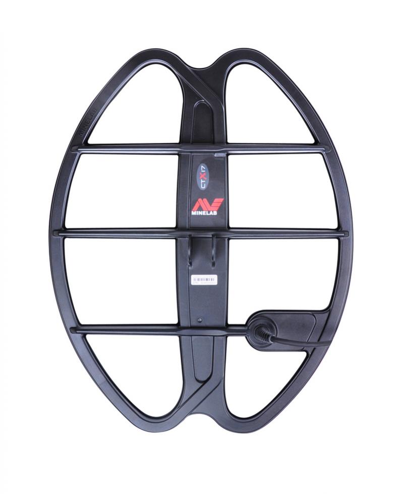

    "Водонепроницаемая 17 × 13-дюймовая овальная Double-D катушка обеспечивает максимальную глубину для специализированной охоты за сокровищами. Она также отлично подходит для широкого покрытия поверхности земли на открытых пространствах. Защитная пластина включена"
    http://www.minelab.com/emea/ru/products/consumer/accessories/coils/ctx-17-smart-coil

    17" лапух уже заказал...к чему коп с ним приведет, весной отдельно отпишу!

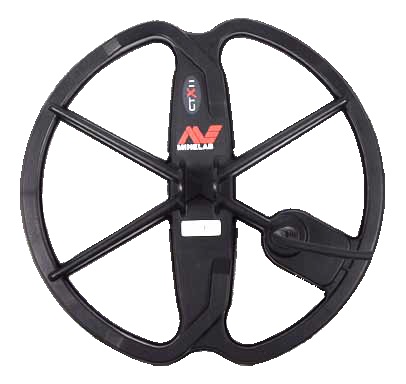

    В комплекте идет ..FBS 11-ДЮЙМОВАЯ DOUBLE-D катушка,
  23. fenyks
    fenyks Feldwebel
    1.658
    Прикарпаття "БандерштаТ"
    У Minelab есть ещо одна почти такаяже катушка...11” FBS Coil, но!!!!
    эта катушка подходит исключительно под:
    E-TRAC
    Safari
    Explorer SE Pro
    Explorer SE
    Explorer II
    Quattro MP
    Explorer XS
    Explorer S
    что для CTX 3030, что для тех что выше перечислены, катушки по конструктиву и по размеру,одинаковы одив один. Есть различие в маркировке на корпусе катушек!....вот только так их и разлечить.
    На родной к CTX 3030 маркировка "CTX II"
    Для всех остальных "FBS TECHNOLOGY"

  25. Uargen
    Uargen Leutnant
    2.223
    катушки в CTX с чипом. как в тере. по кабелю идет не аналоговый а цифровой сигнал поэтому на другие приборы не поставиш как и с других.
    корпуса внешне одинаковые с экспоподобными.
