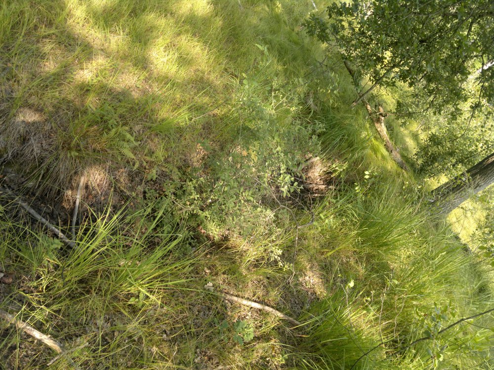

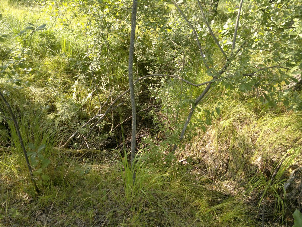

  4. ..... с радостью б одел кросы и на легке ходил)))...но думаю закончиться все тем что подверну лодышку или чтото в этом роде, берцы затягиваю туго ..так как такое твориться под ногами что попросту аут ...иногда кросы просто потерять можно)))) пример снизу высота покрова 30-50см. иногда приходиться как цапле по полю идти....или идешь спокойно и бац нога в яме ты уже на коленях)))
